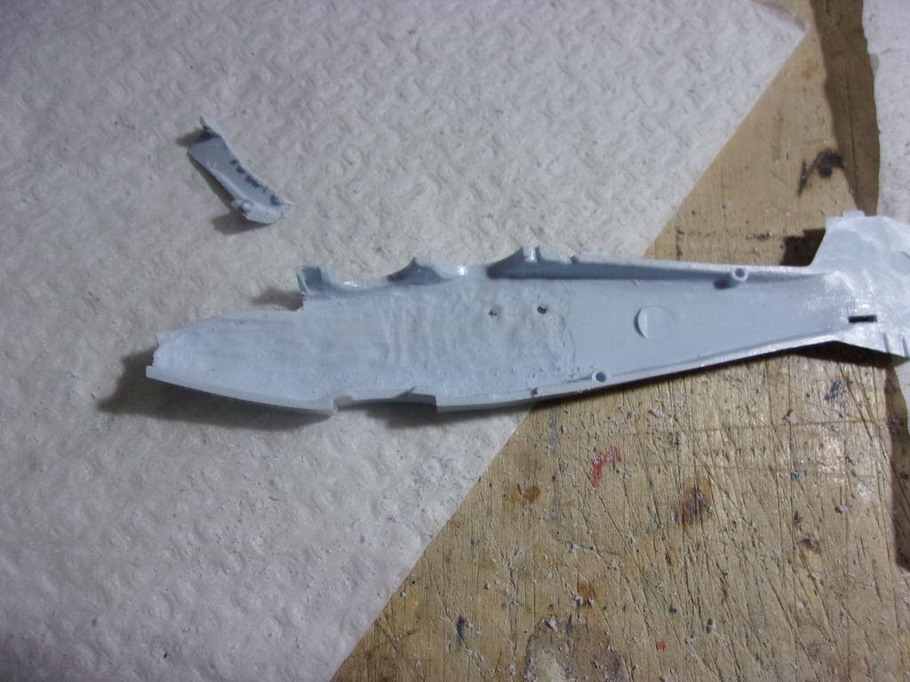

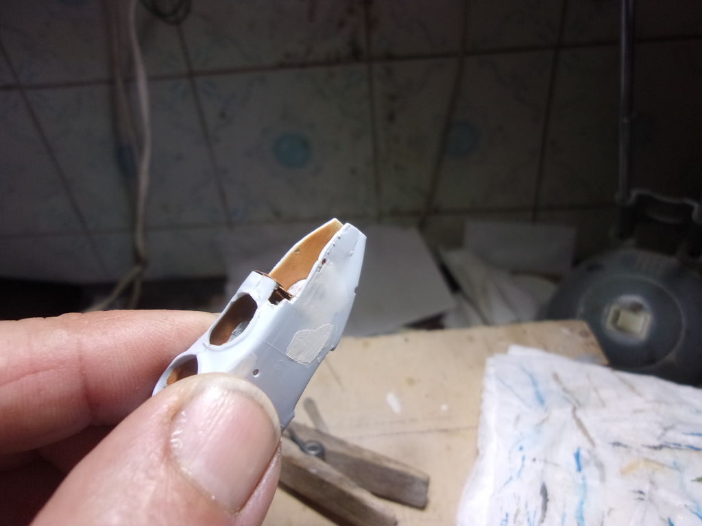

Allora , asportazione pannellino, parabrezza e fatto lo spazio per l MG
102_1234.JPG [ 86.54 KiB | Osservato 22492 volte ]
102_1235.JPG [ 111.37 KiB | Osservato 22492 volte ]
102_1237.JPG [ 87.38 KiB | Osservato 22492 volte ]
102_1238.JPG [ 79.28 KiB | Osservato 22492 volte ]
102_1239.JPG [ 67.84 KiB | Osservato 22492 volte ]
cancellati anche gli altri sportellini , da rifare poi exnovo
102_1240.JPG [ 90.83 KiB | Osservato 22492 volte ]
dopo averli stuccati, disegnata la paretina frangifiamma
102_1241.JPG [ 90.55 KiB | Osservato 22492 volte ]
tagliata e provata a secco
102_1243.JPG [ 105.83 KiB | Osservato 22492 volte ]
102_1244.JPG [ 77.29 KiB | Osservato 22492 volte ]
102_1246.JPG [ 82.86 KiB | Osservato 22492 volte ]

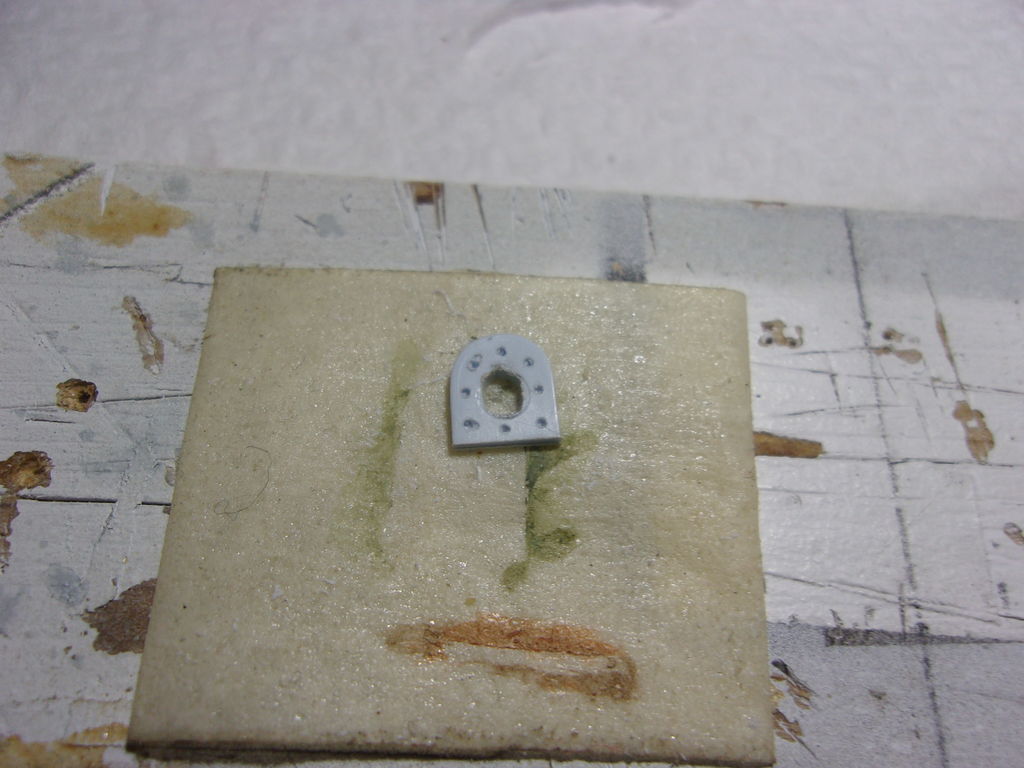

Ciao a tutti , rifinite le asole della pedaliera e segnata la parte da tagliare per far posto alla culatta dell MG
102_1248.JPG [ 71.56 KiB | Osservato 22461 volte ]
102_1250.JPG [ 78.82 KiB | Osservato 22461 volte ]
102_1251.JPG [ 77.03 KiB | Osservato 22461 volte ]
102_1254.JPG [ 87.04 KiB | Osservato 22461 volte ]
102_1255.JPG [ 76.1 KiB | Osservato 22461 volte ]
con un gira punte e lama da traforo fatte le altre aperture presenti sulla paretina
102_1257.JPG [ 71.14 KiB | Osservato 22461 volte ]

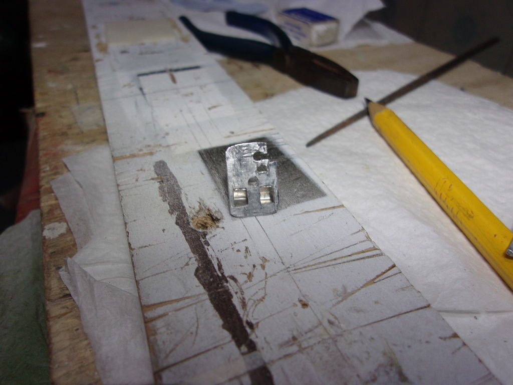

con un listello di legno mi sono fatto una dima per fare gli scarponi della pedaliera che la isolano dal vano motore
102_1260.JPG [ 49.15 KiB | Osservato 22461 volte ]
avvolgendoci sopra una striscia di alluminio ottenuti parte degli scarponi ( le paretine laterali le farò dopo aver inserito la pedaliera)
102_1261 (1).JPG [ 107.72 KiB | Osservato 22461 volte ]
102_1262.JPG [ 110.75 KiB | Osservato 22461 volte ]
102_1263.JPG [ 95.54 KiB | Osservato 22461 volte ]

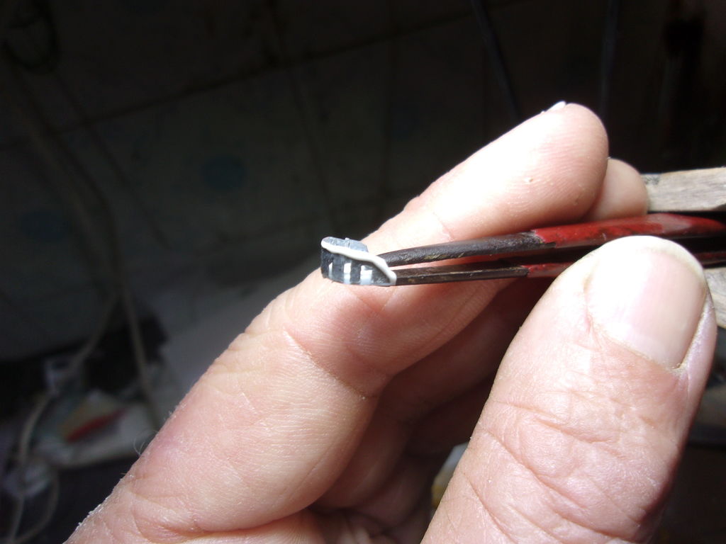

Ciao a tutti avanti con la pedaliera; messa l asta della pedaliera
102_1270.JPG [ 82.33 KiB | Osservato 22395 volte ]
fatte le gabbiette per i piedi
102_1271.JPG [ 107.87 KiB | Osservato 22395 volte ]
incollate
102_1272.JPG [ 100.56 KiB | Osservato 22395 volte ]
fatte e messe le pareti laterali degli scarponi ( quelle interne recanti l asola che permetteva il libero movimento dell asta della pedaliera)
102_1276.JPG [ 86.8 KiB | Osservato 22395 volte ]
102_1277.JPG [ 93.48 KiB | Osservato 22395 volte ]
102_1278.JPG [ 69.16 KiB | Osservato 22395 volte ]
102_1279.JPG [ 77.71 KiB | Osservato 22395 volte ]

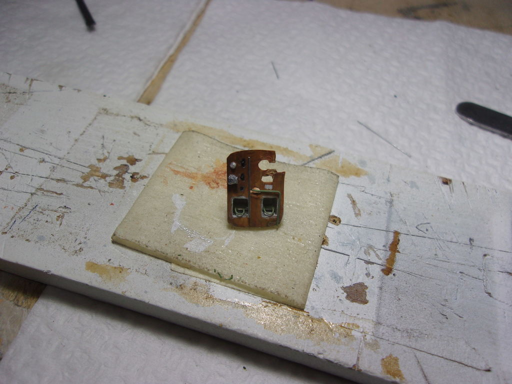

verniciata la paretina simulando l effetto legno e stesso lavoro fatto sulle pareti interne della fusoliera
102_1280.JPG [ 84.37 KiB | Osservato 22395 volte ]
102_1282.JPG [ 89.83 KiB | Osservato 22395 volte ]
aggiunti i particolari presenti sulla paretina e poi incollata al suo posto

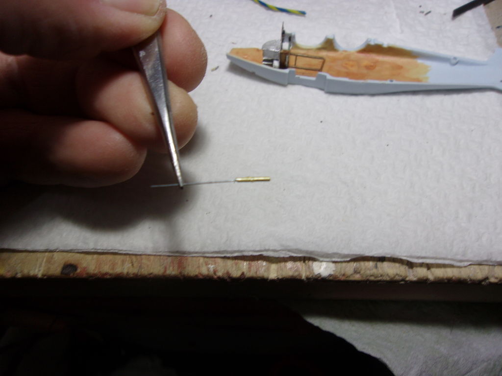

Ciao a tutti , pompa per il " cicchetto"
tagliato uno spezzone di ago di siringa

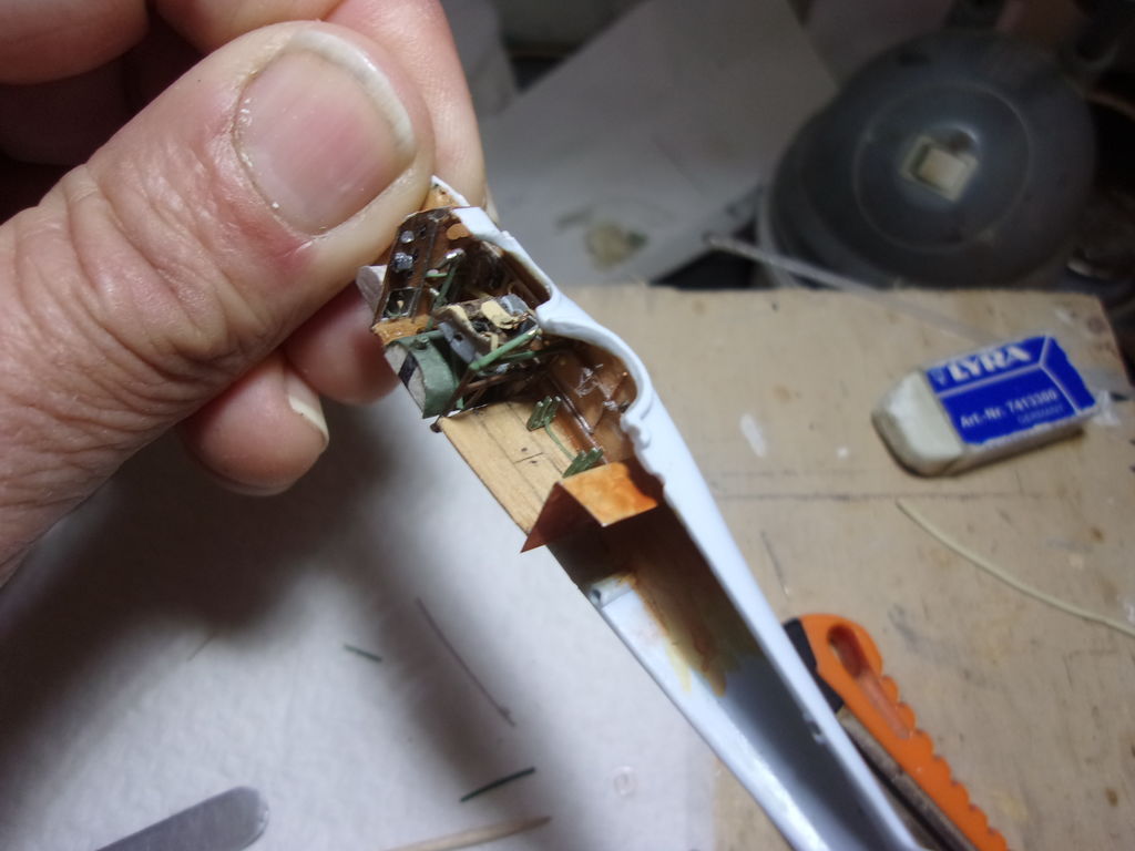

Ciao a tutti ,fatta e montata la struttura che regge il seggiolino del pilota;
102_1418.JPG [ 69.2 KiB | Osservato 22256 volte ]
102_1433.JPG [ 63.79 KiB | Osservato 22256 volte ]

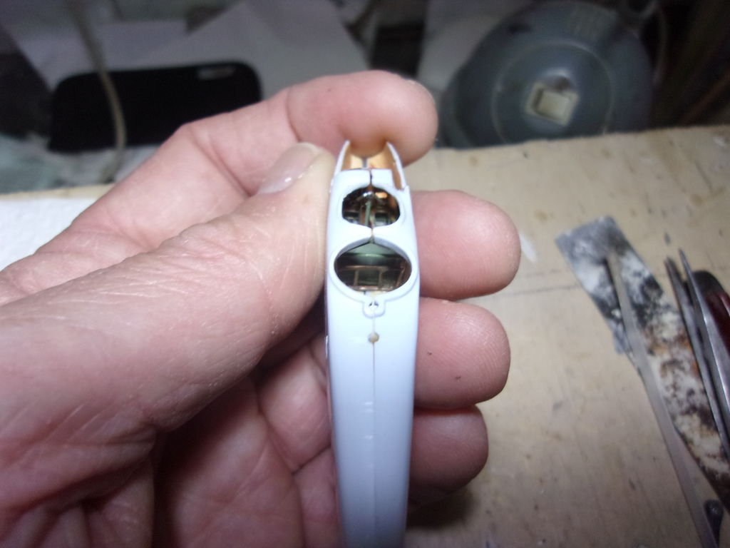

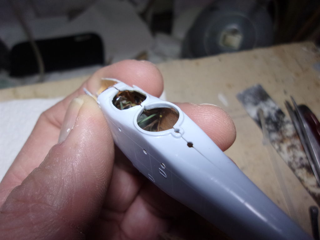

provato a secco l ingombro con la fusoliera chiusa
102_1426.JPG [ 80.6 KiB | Osservato 22256 volte ]
102_1431.JPG [ 69.64 KiB | Osservato 22256 volte ]
102_1435.JPG [ 75.63 KiB | Osservato 22256 volte ]
102_1438.JPG [ 74.37 KiB | Osservato 22256 volte ]

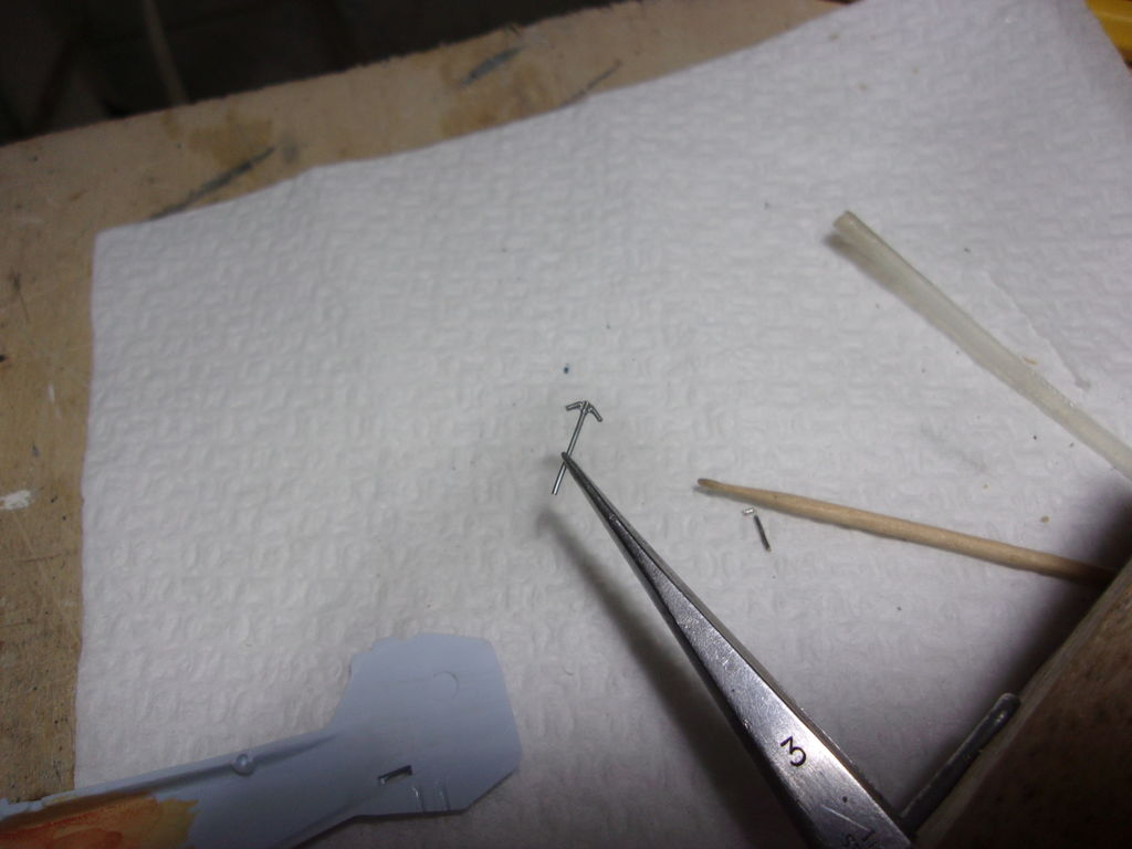

preparata la staffa che regge la culatta dell MG
102_1446.JPG [ 75.69 KiB | Osservato 22256 volte ]
montata al suo posto insieme al braccetto inferiore , nell abitacolo subito dietro al foro nella paretina

Ok vediamo il sedile:
prima fatte le cinture
102_1459.JPG [ 68.35 KiB | Osservato 22186 volte ]
con il traforo fatto il buco della " comoda" :mrgreen:
102_1460.JPG [ 87.57 KiB | Osservato 22186 volte ]
tagliato a misura e la tavoletta del cesso è pronta....

con del lamierino fatto lo schienalino
102_1468.JPG [ 89.87 KiB | Osservato 22186 volte ]

Ciao a tutti , dati i tanti anni sulle spalle le fusoliere hanno subito una deformazione , montate a secco in punta non combaciano bene
102_1528.JPG [ 65.94 KiB | Osservato 22038 volte ]
incollarle così non mi fido , temo che con il tempo la trazione le possa far scollare , perciò messe in forma con due mollette , poi scaldate con un phon , con attenzione , le ho rettificate un po , sapendo che quasi sicuramente poi ci sarà da aggiustare ...
102_1529.JPG [ 86.11 KiB | Osservato 22038 volte ]
102_1530.JPG [ 64.49 KiB | Osservato 22038 volte ]
come mi aspettavo infatti il calore ha deformato un po la fusoliera
102_1531.JPG [ 62.78 KiB | Osservato 22038 volte ]
sempre scaldando con il phon e delle pinzetta recupero un po la forma corretta e poi si stucca
102_1532.JPG [ 67.05 KiB | Osservato 22038 volte ]
102_1533.JPG [ 121.17 KiB | Osservato 22038 volte ]

Ciao a tutti ,messa la paretina posteriore dell osservatore e il pavimento fatto con dell impiallicciatura di legno su cui ho disegnato le due botoline apribili sotto le quali c era il foro che permetteva di fare foto durante il servizio di ricognizione
102_1552.JPG [ 91.93 KiB | Osservato 21994 volte ]
102_1553.JPG [ 93.6 KiB | Osservato 21994 volte ]
102_1557.JPG [ 84.21 KiB | Osservato 21994 volte ]
102_1561.JPG [ 89.59 KiB | Osservato 21994 volte ]
avanti con i dettagli sulla paretina
102_1565.JPG [ 92.61 KiB | Osservato 21994 volte ]
102_1569.JPG [ 84.89 KiB | Osservato 21994 volte ]
102_1570.JPG [ 79.64 KiB | Osservato 21994 volte ]
dipinta in color legno la paretina posteriore
102_1571.JPG [ 78.92 KiB | Osservato 21994 volte ]
seconda stuccata e rifinita la magagna sul muso
102_1572.JPG [ 58.43 KiB | Osservato 21994 volte ]
fatta la struttura che serviva come supporto per il macchinario fotografico
102_1574.JPG [ 70.28 KiB | Osservato 21994 volte ]
102_1575.JPG [ 49.72 KiB | Osservato 21994 volte ]
102_1576.JPG [ 78.05 KiB | Osservato 21994 volte ]
102_1577.JPG [ 82.26 KiB | Osservato 21994 volte ]
