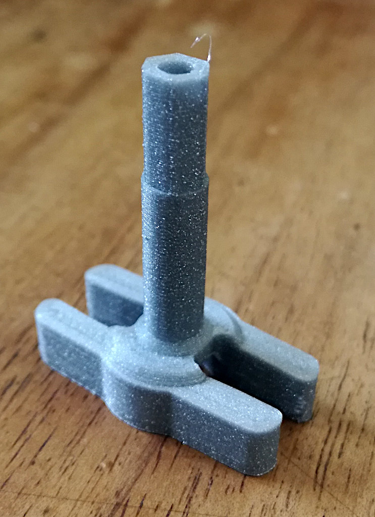

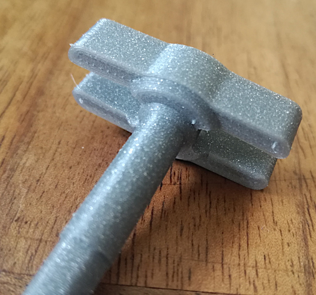

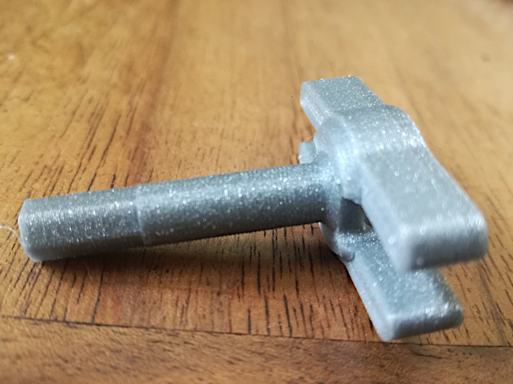

Cosa vuol dire utilizzare filamenti di marca... questo è un pezzo che ho stampato stamani per lavoro. Filamento in PETG di marca (non dico quale per non fare pubblicità, chi lo vuol sapere mi scriva) color grigio metallizzato e questo è il risultato: rispetto al PETG preso su Ammazzon, definizione molto migliore, nessuna colatura, oozing praticamente inesistente. Sono rimasto molto soddisfatto, grazie anche ai preziosi consigli di Despx (alias Paolo, giusto?)!
saluti maravigliati
Marco
