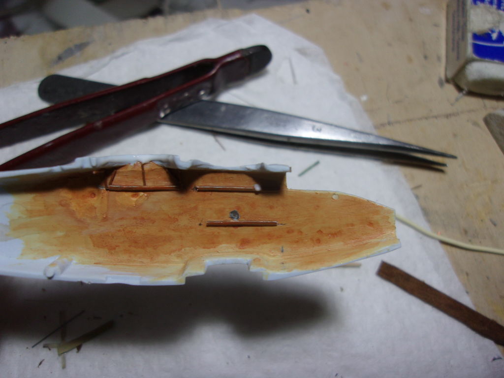

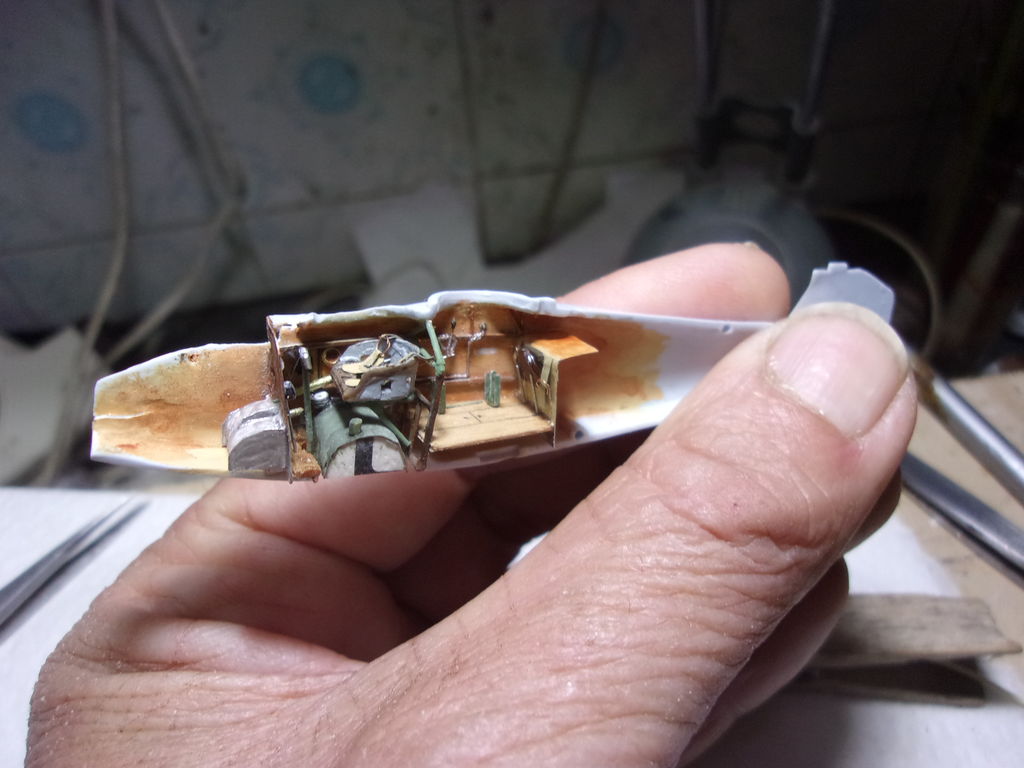

Ciao a tutti , cinture dell osservatore
102_1578.JPG [ 71.28 KiB | Osservato 16010 volte ]
102_1579.JPG [ 93.04 KiB | Osservato 16010 volte ]
102_1581.JPG [ 45.87 KiB | Osservato 16010 volte ]

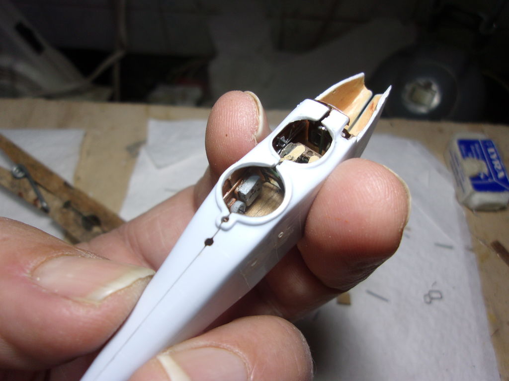

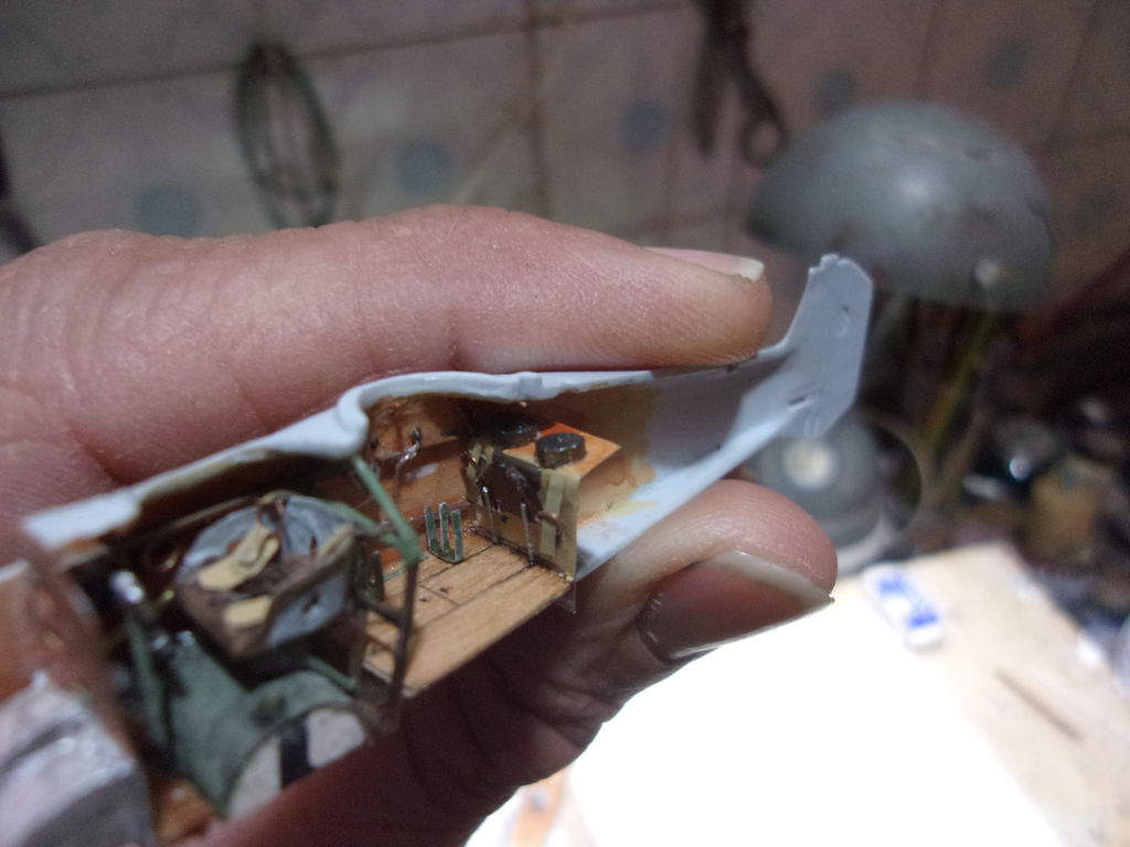

con del legno fatto lo strapuntino a molla e lo schienalino imbottito sulla paretina , aggiunte le cinture
102_1583.JPG [ 90.38 KiB | Osservato 16010 volte ]
102_1589.JPG [ 73.21 KiB | Osservato 16010 volte ]
102_1590.JPG [ 60.75 KiB | Osservato 16010 volte ]
102_1595.JPG [ 87.46 KiB | Osservato 16010 volte ]
102_1596.JPG [ 78.61 KiB | Osservato 16010 volte ]
Gianfranco :D

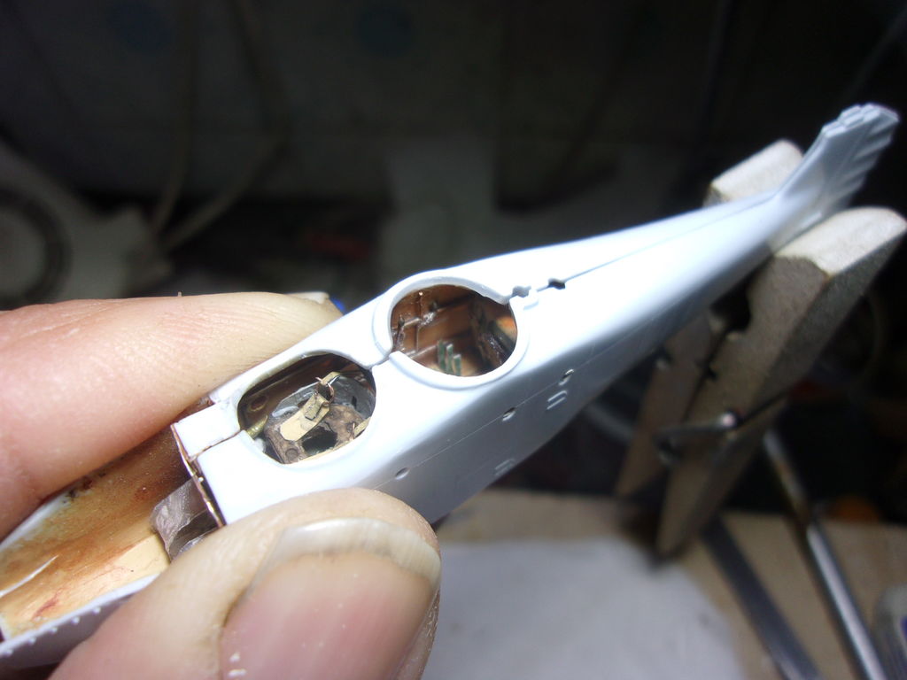

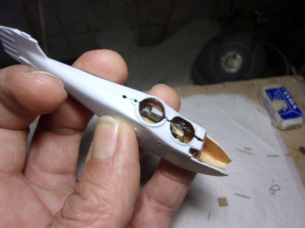

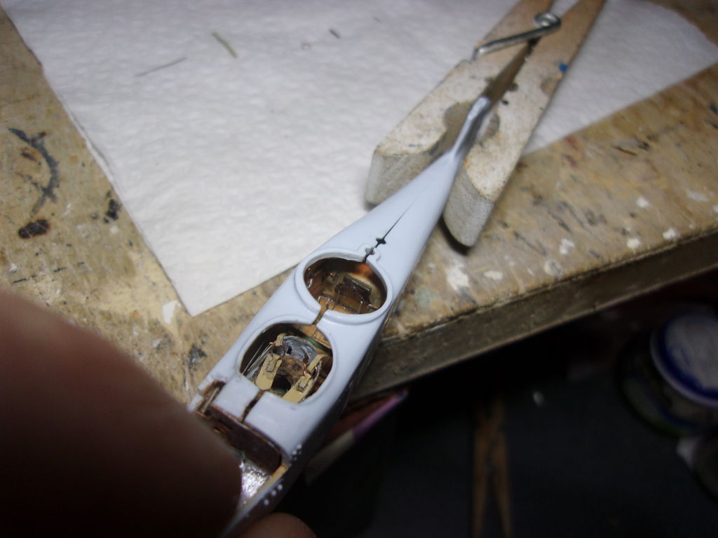

Ciao a tutti dettagli paretina sinistra pilota;
102_1597.JPG [ 103.16 KiB | Osservato 15995 volte ]
102_1600.JPG [ 98.49 KiB | Osservato 15995 volte ]
102_1601.JPG [ 81.06 KiB | Osservato 15995 volte ]
102_1602.JPG [ 79.62 KiB | Osservato 15995 volte ]
102_1603.JPG [ 90.26 KiB | Osservato 15995 volte ]
102_1605.JPG [ 98.52 KiB | Osservato 15995 volte ]
102_1606.JPG [ 69.47 KiB | Osservato 15995 volte ]
102_1611.JPG [ 68.35 KiB | Osservato 15995 volte ]
Gianfranco :D

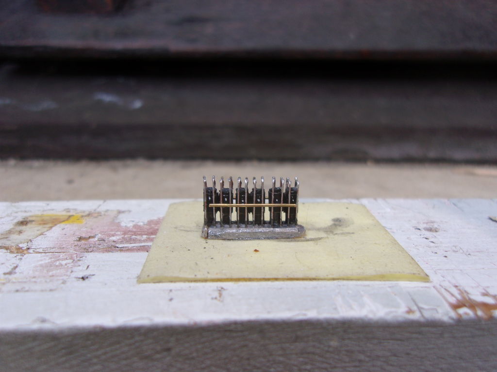

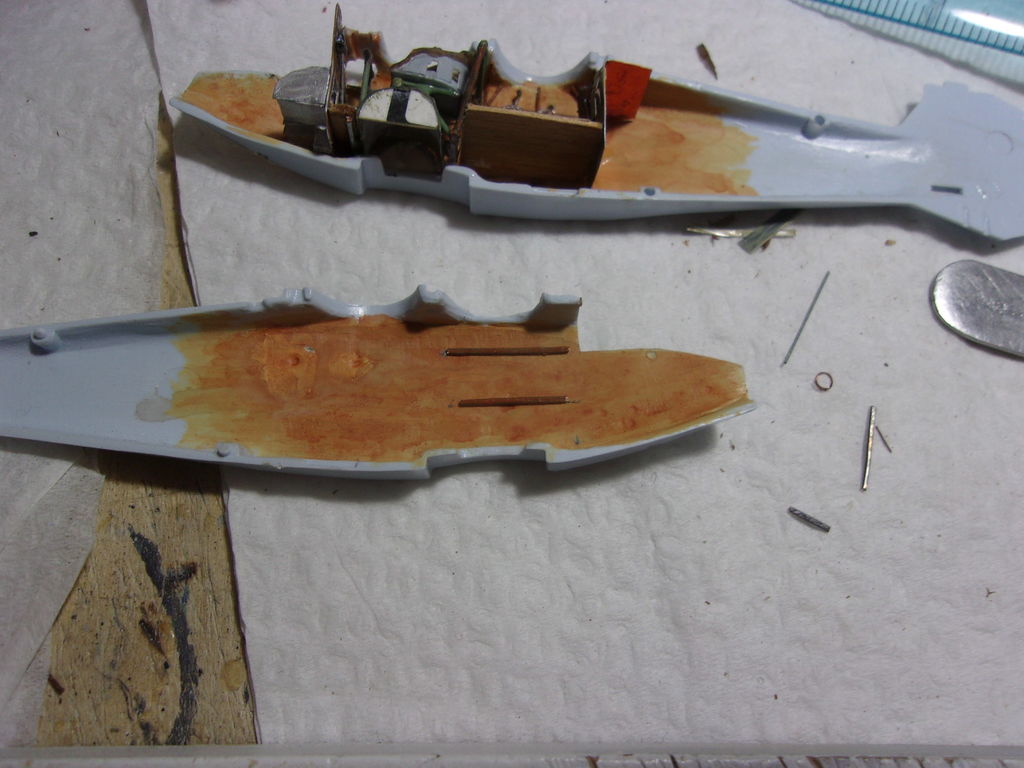

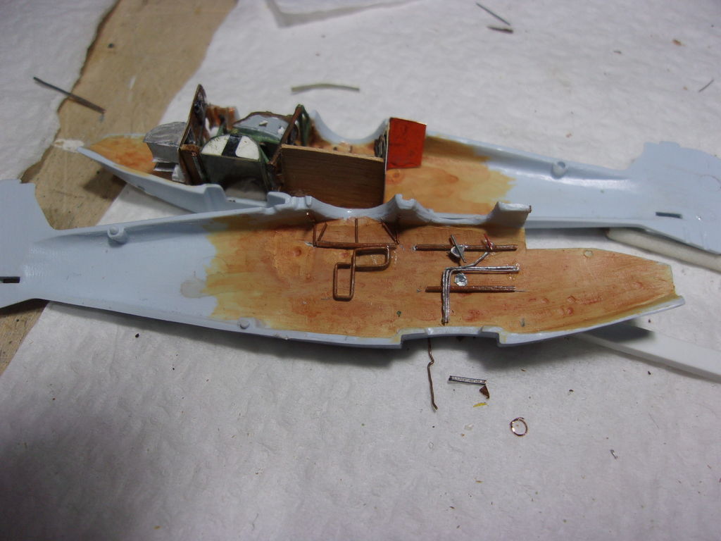

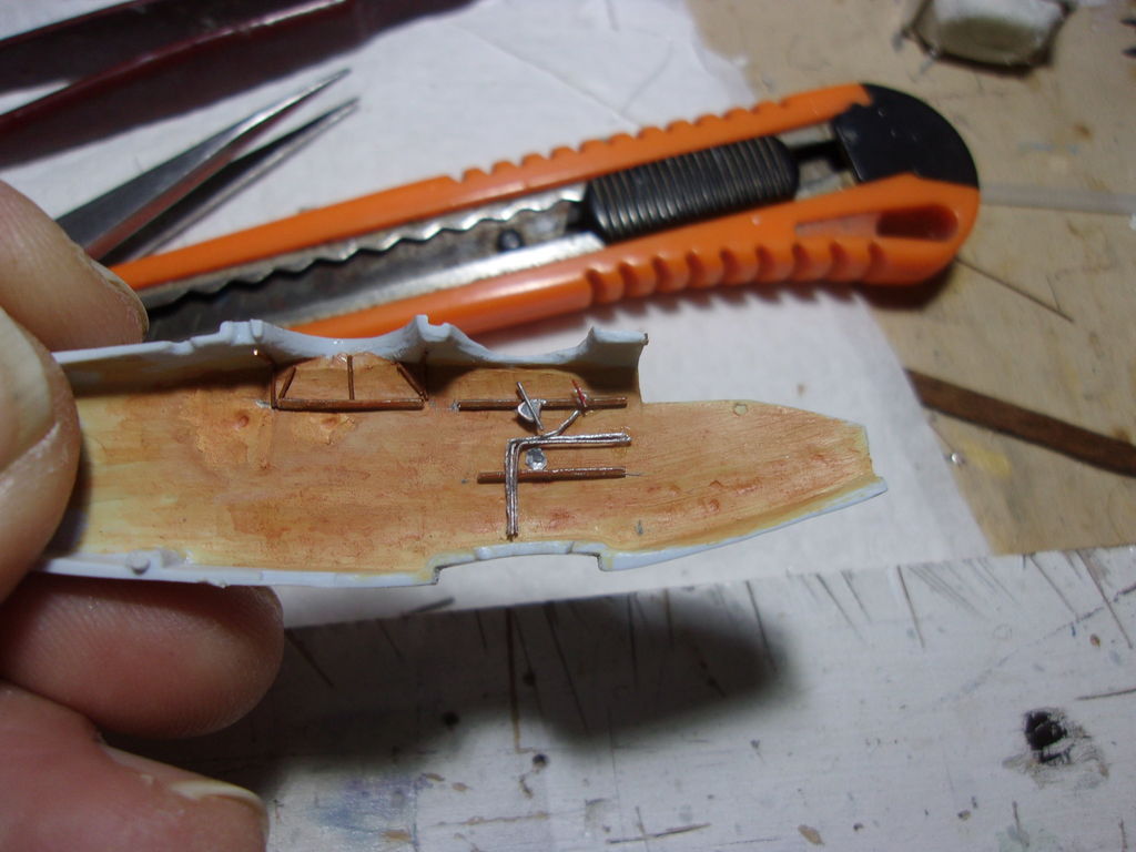

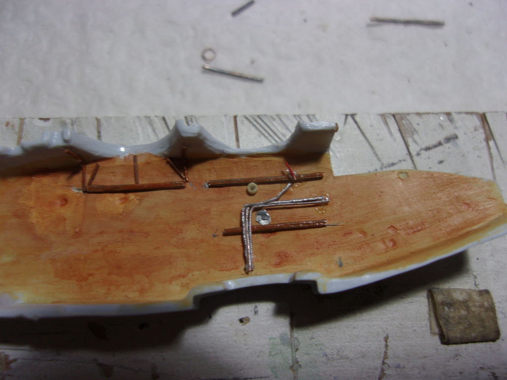

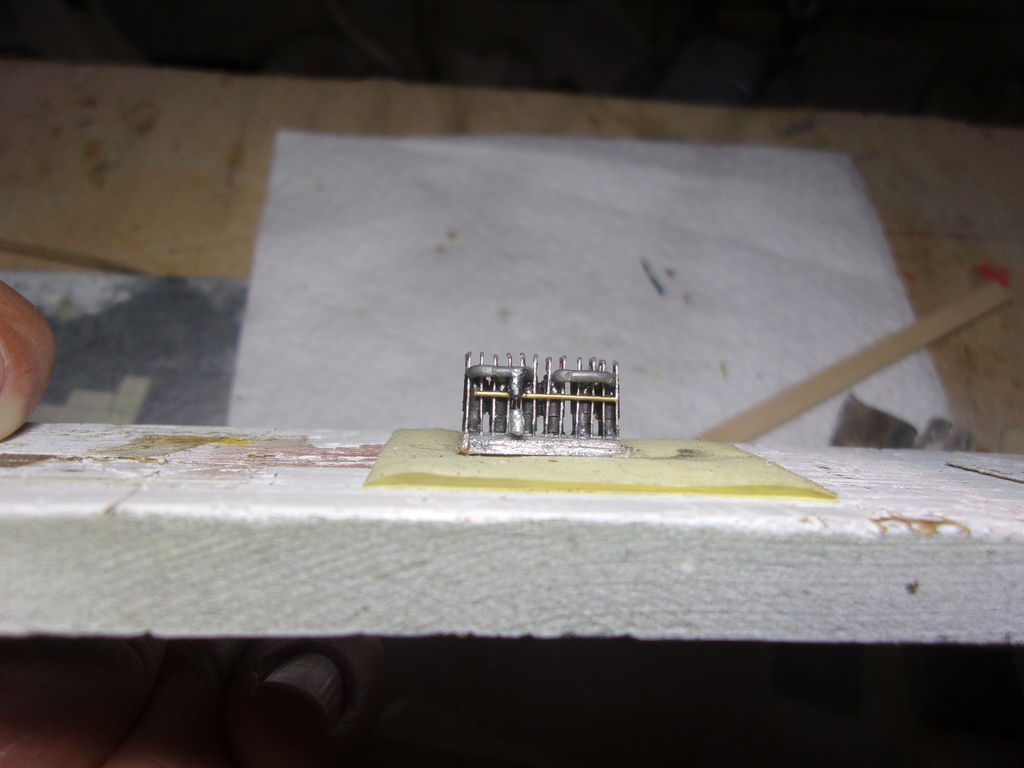

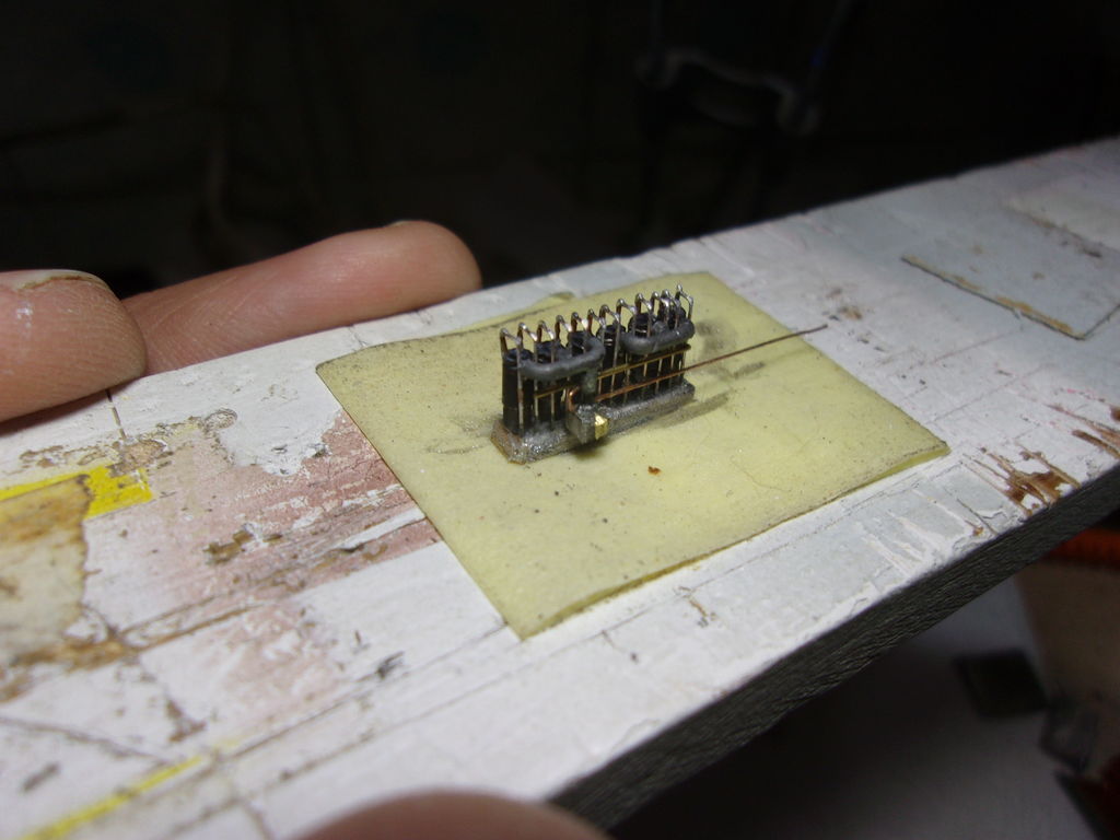

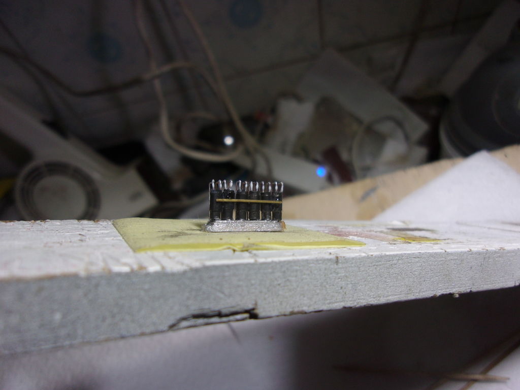

Ciao a tutti, apparato radio Telefunken:
telaietto fatto con del filo metallico leggermente schiacciato
102_1613.JPG [ 54.62 KiB | Osservato 15961 volte ]
102_1614.JPG [ 106.88 KiB | Osservato 15961 volte ]
102_1615.JPG [ 93.32 KiB | Osservato 15961 volte ]
fatta la radio con un listellino di legno
102_1617.JPG [ 94.03 KiB | Osservato 15961 volte ]

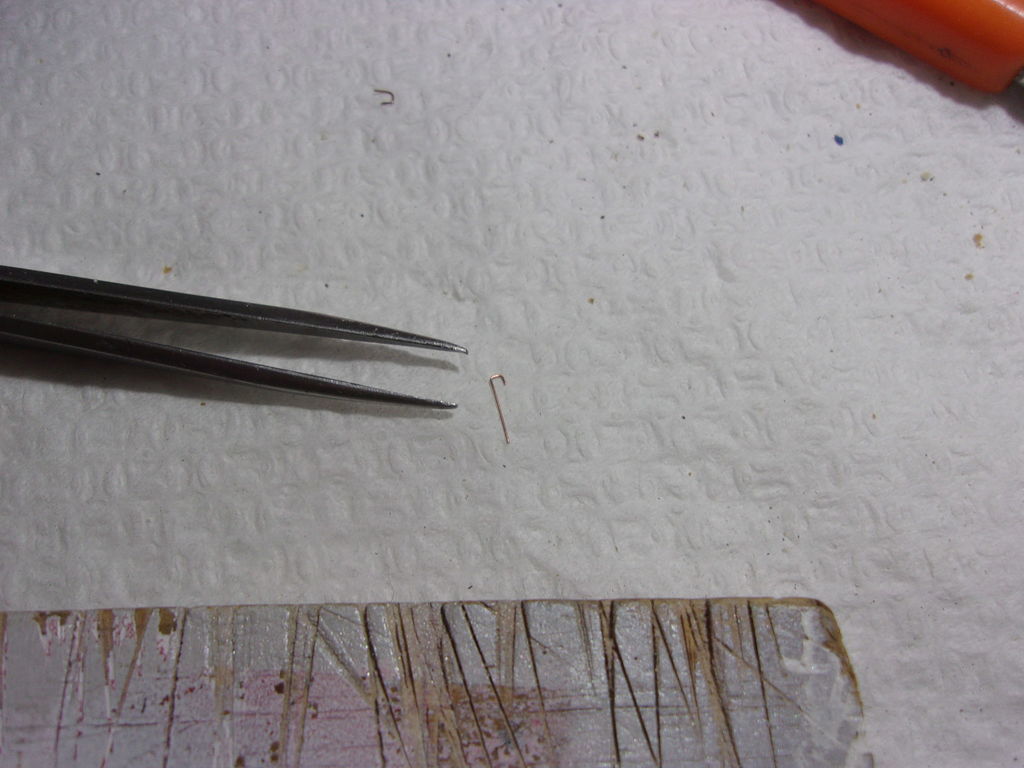

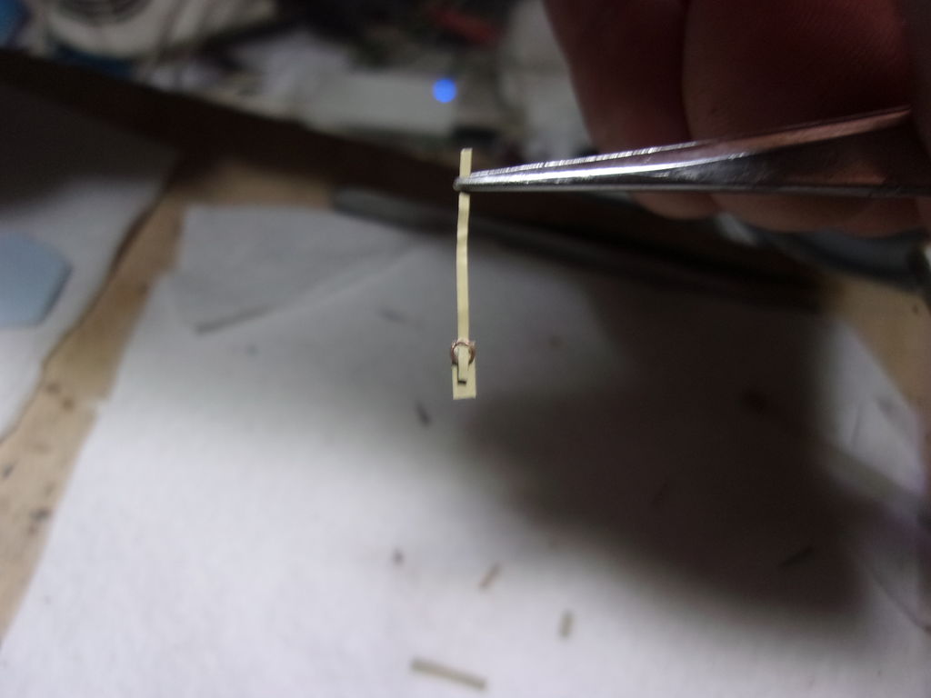

con una fettina di fitrino di accendini fatto il rocchetto del dipolo aereo
102_1618.JPG [ 103.43 KiB | Osservato 15961 volte ]
102_1620.JPG [ 90.71 KiB | Osservato 15961 volte ]
102_1624.JPG [ 80 KiB | Osservato 15961 volte ]
102_1626.JPG [ 78.12 KiB | Osservato 15961 volte ]
102_1627.JPG [ 74.71 KiB | Osservato 15961 volte ]
102_1628.JPG [ 70.48 KiB | Osservato 15961 volte ]
il dipolo usciva da un foro sul pavimento e penzolava all esterno ( più avanti si vedrà su modello)
Gianfranco :D

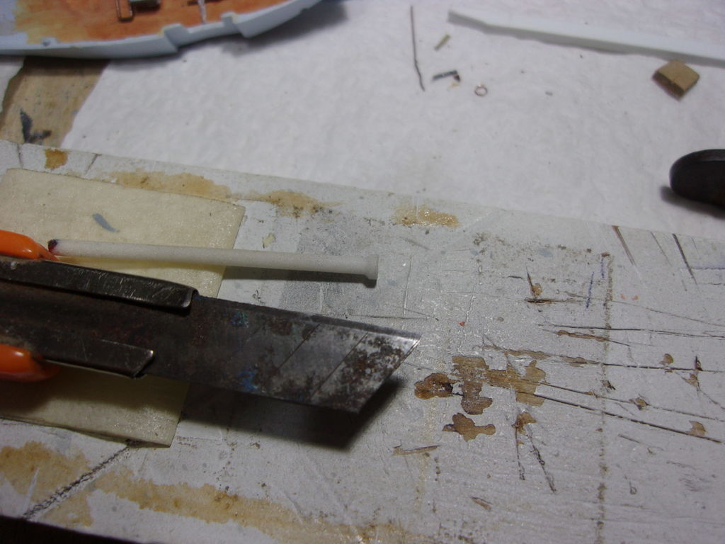

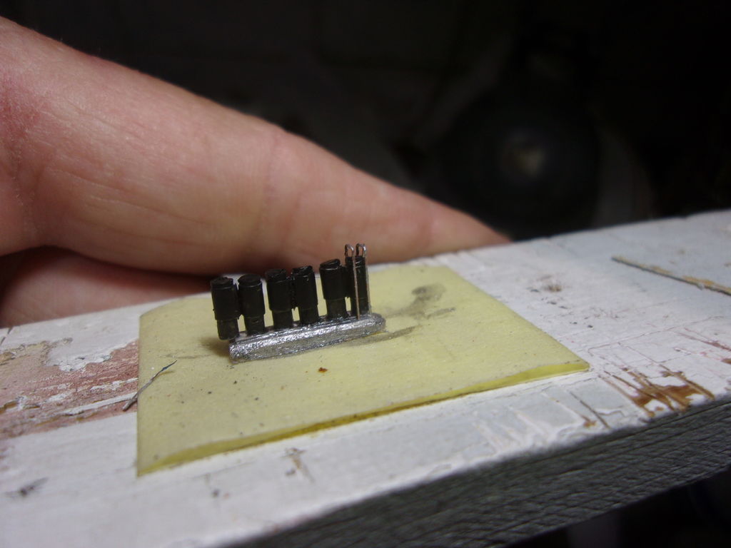

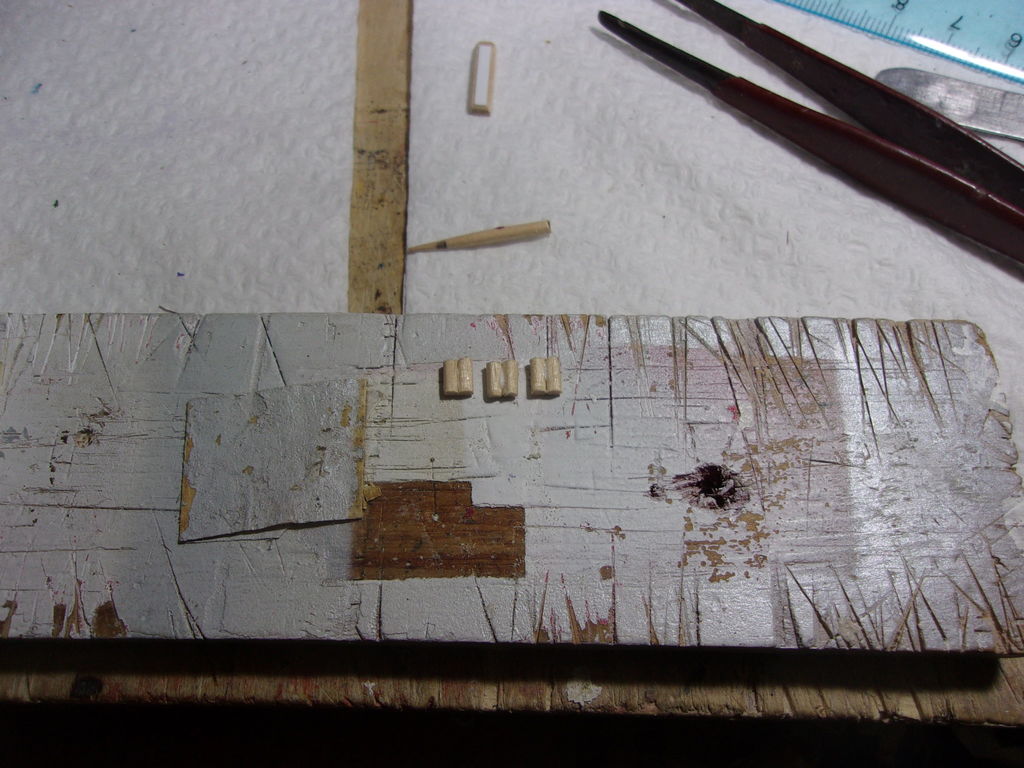

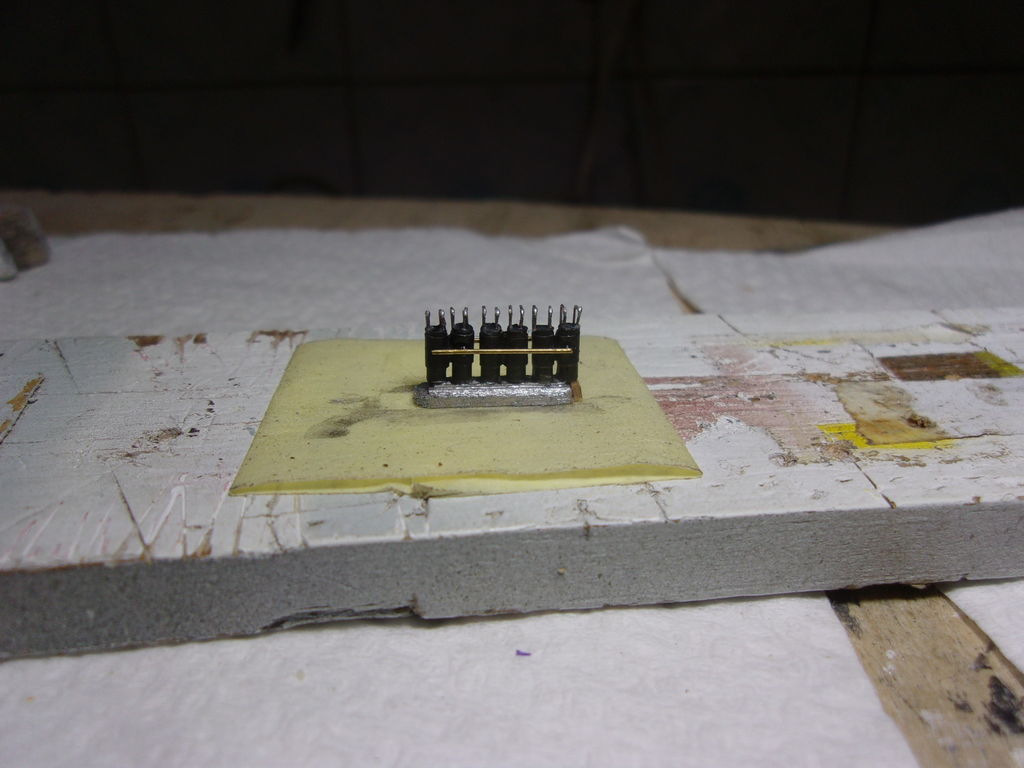

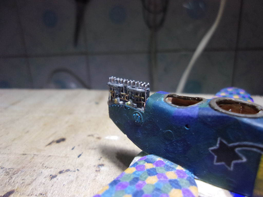

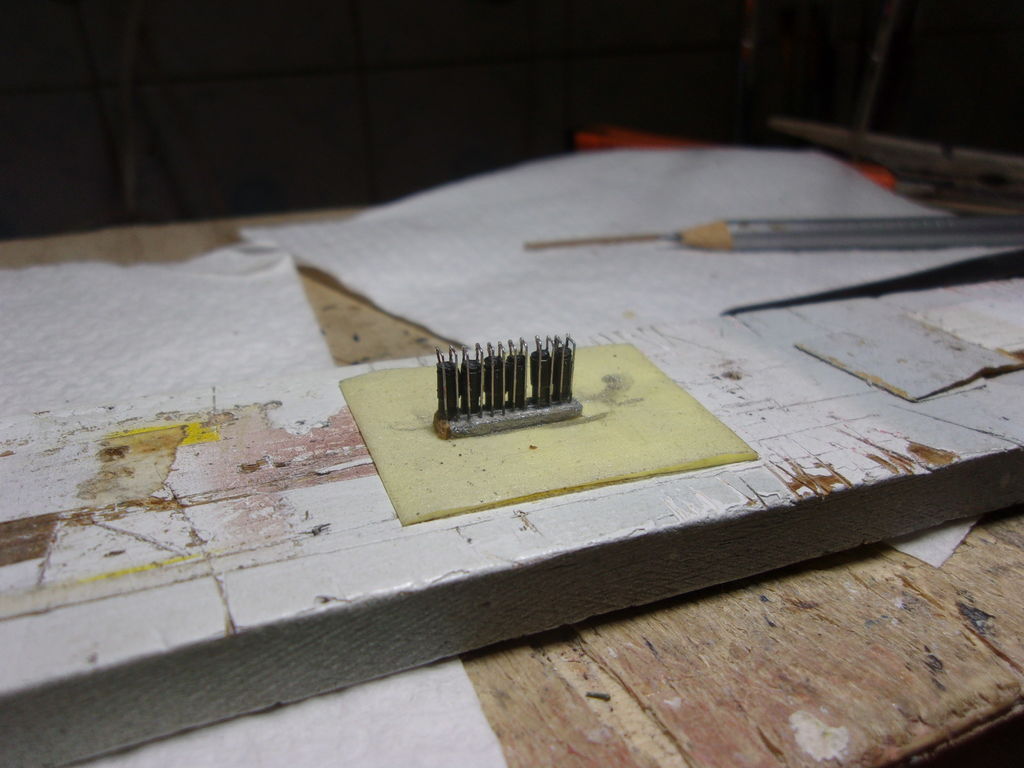

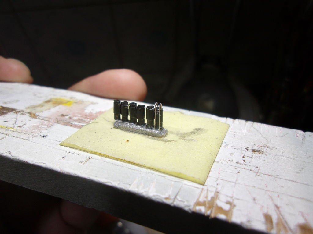

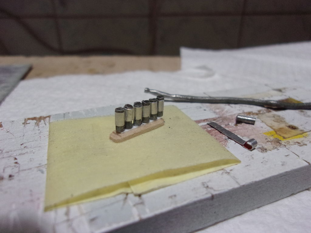

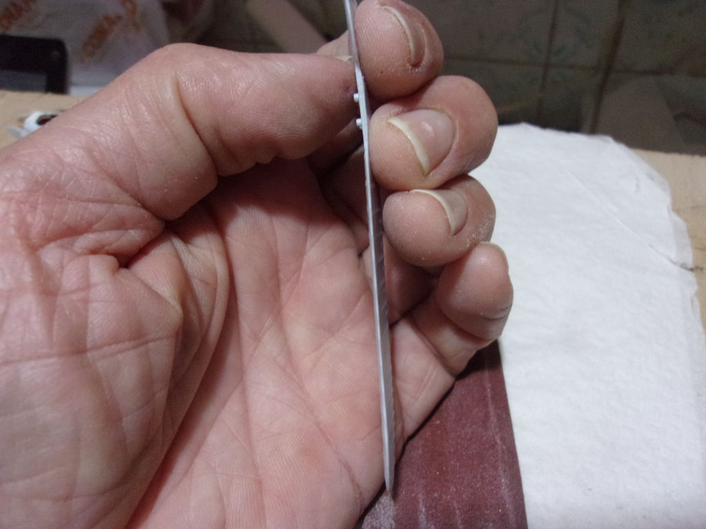

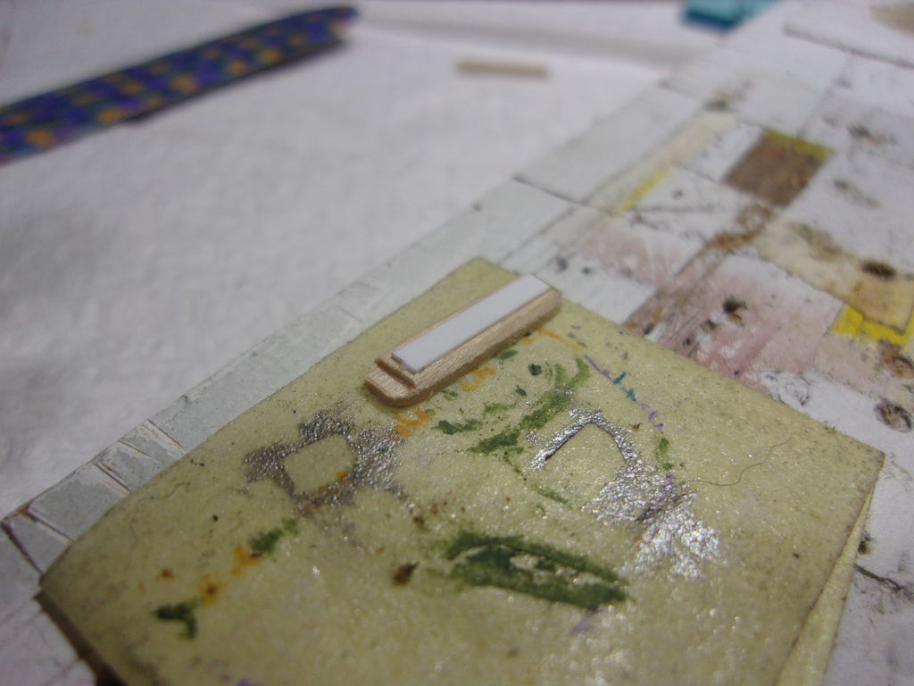

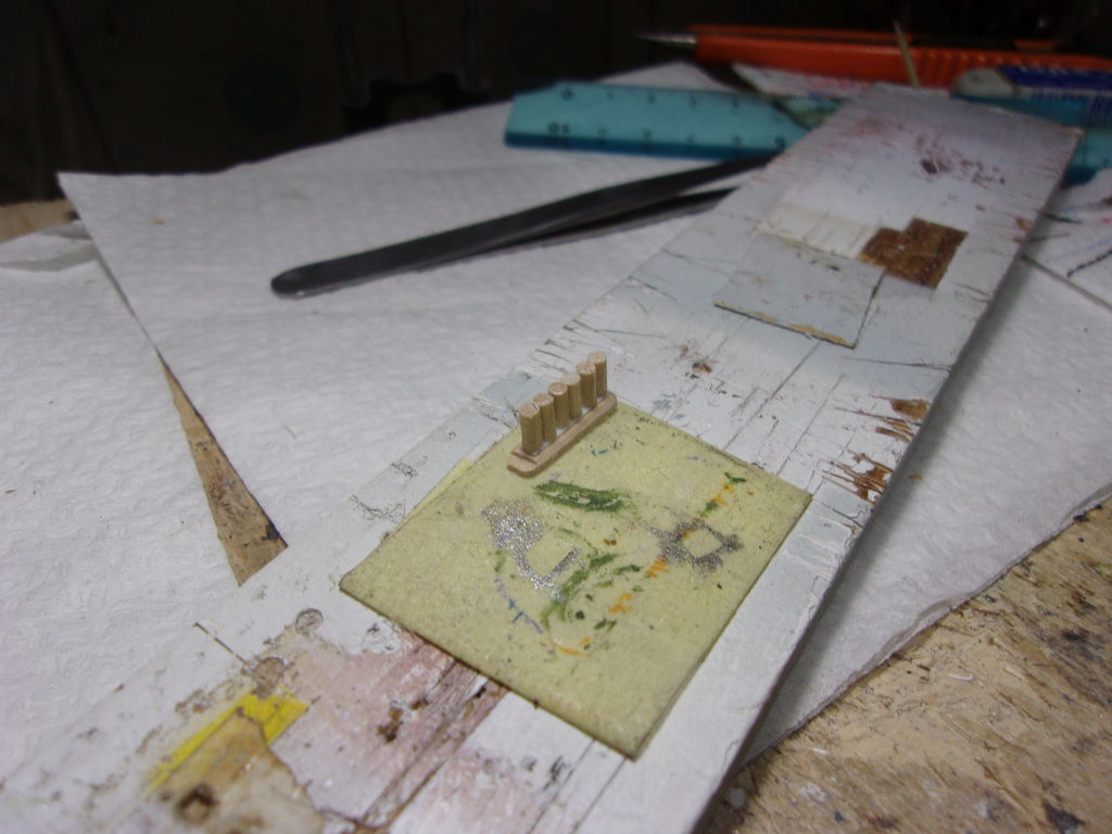

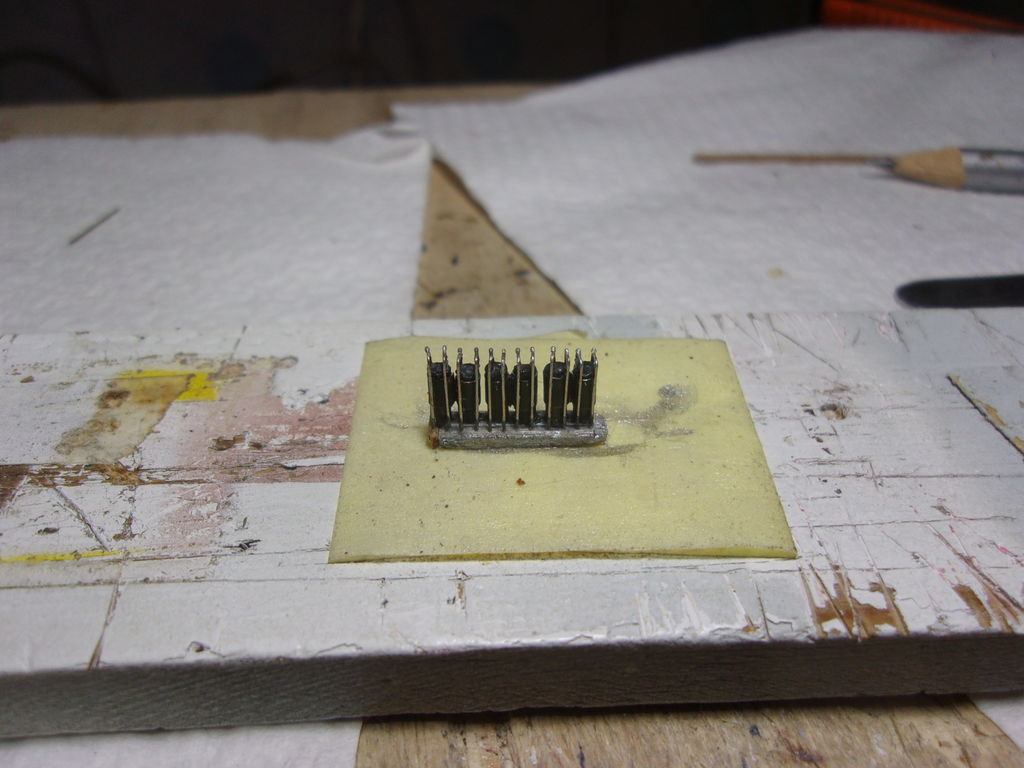

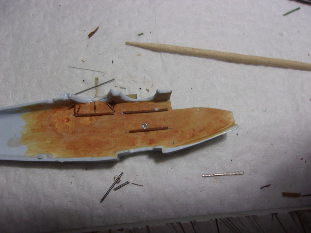

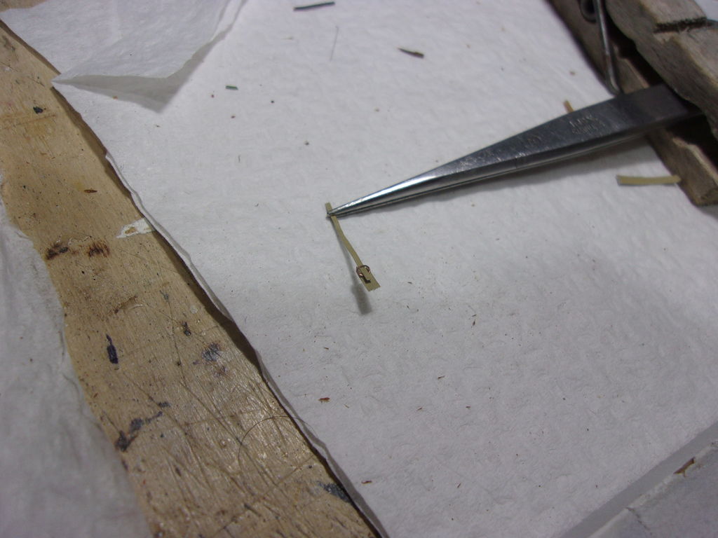

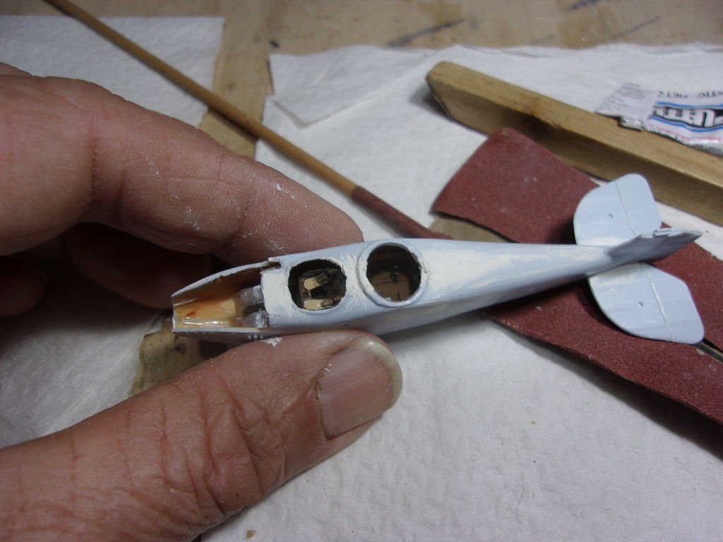

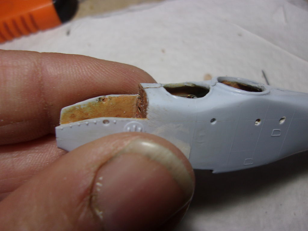

Ciao a tutti, con due fettine di spiedino fatti i caricatori della parabellum
102_1633.JPG [ 83.42 KiB | Osservato 15927 volte ]
chiuso!
102_1635.JPG [ 82.33 KiB | Osservato 15927 volte ]

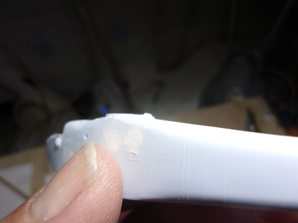

asportato quello che è il l incastro per la mitragliatrice nel kit
102_1636.JPG [ 48.39 KiB | Osservato 15927 volte ]
asportate le piccole prese ad orecchia che erano rimaste sul cofano
102_1637.JPG [ 60.97 KiB | Osservato 15927 volte ]
102_1638.JPG [ 61.02 KiB | Osservato 15927 volte ]

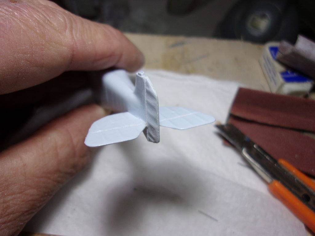

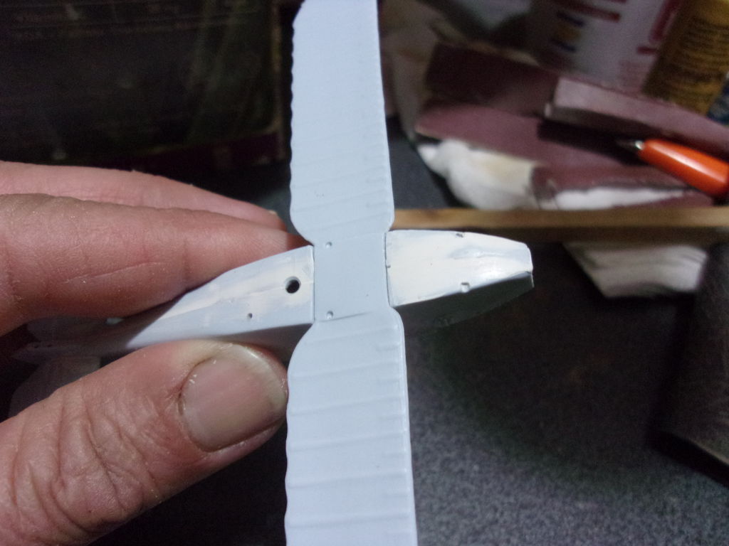

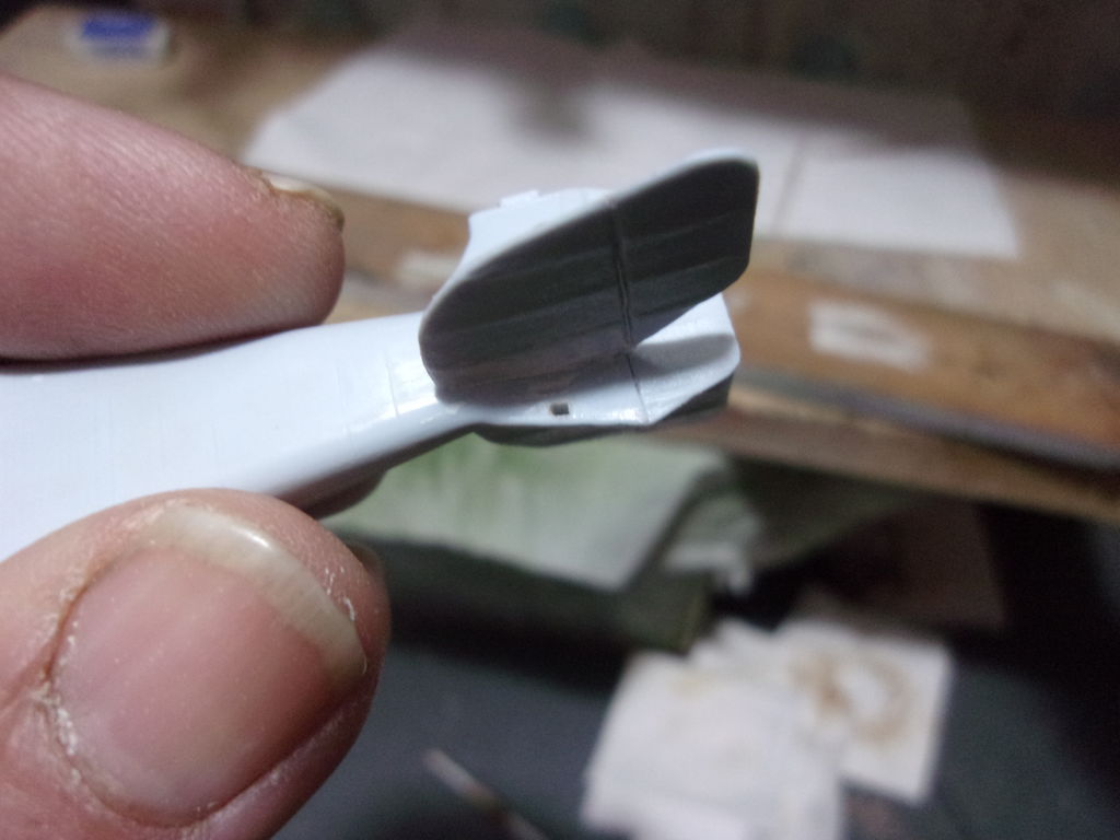

sfinato un po il timone e montati i piani di coda inferiori
102_1640.JPG [ 63.08 KiB | Osservato 15927 volte ]
102_1641.JPG [ 104.37 KiB | Osservato 15927 volte ]

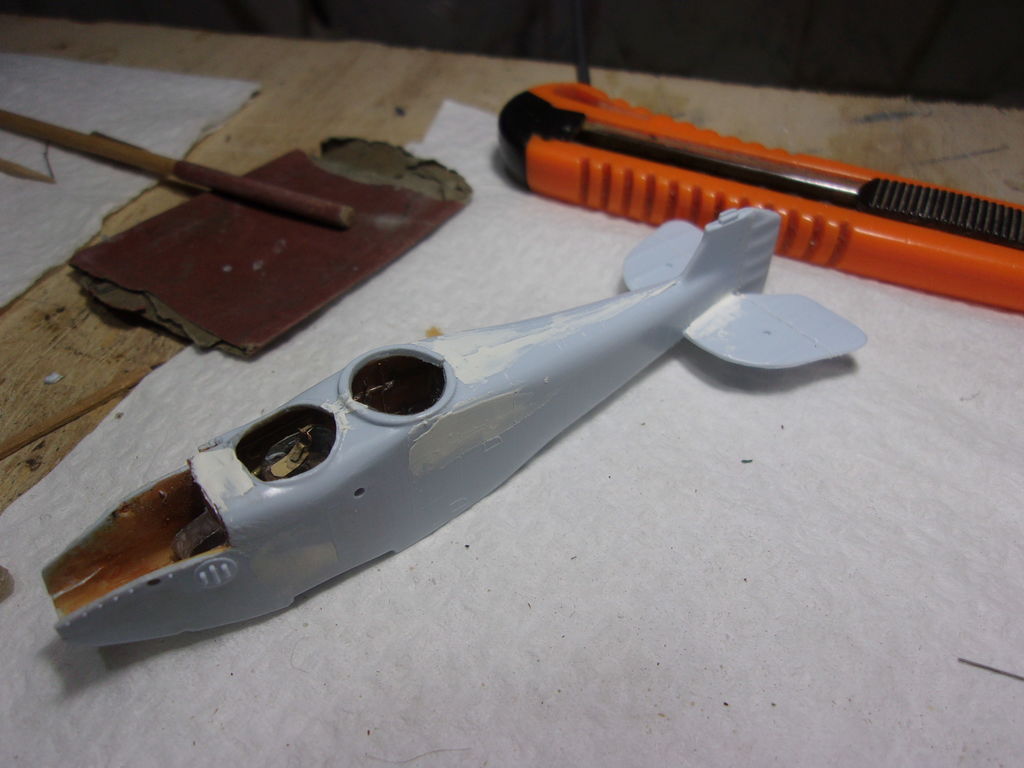

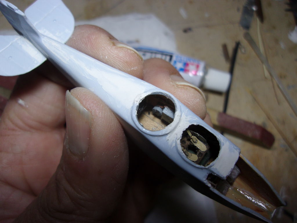

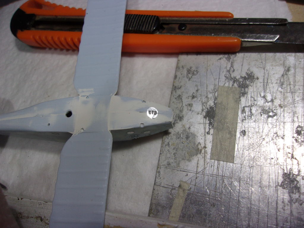

stuccata generale....
102_1642.JPG [ 86.29 KiB | Osservato 15927 volte ]

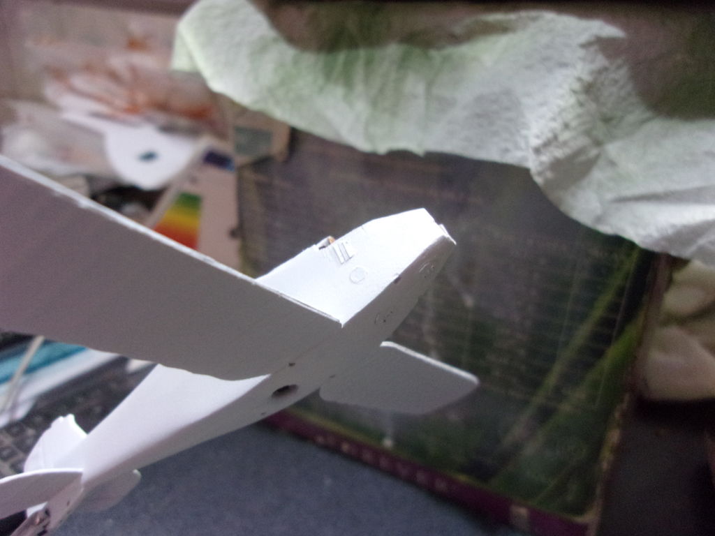

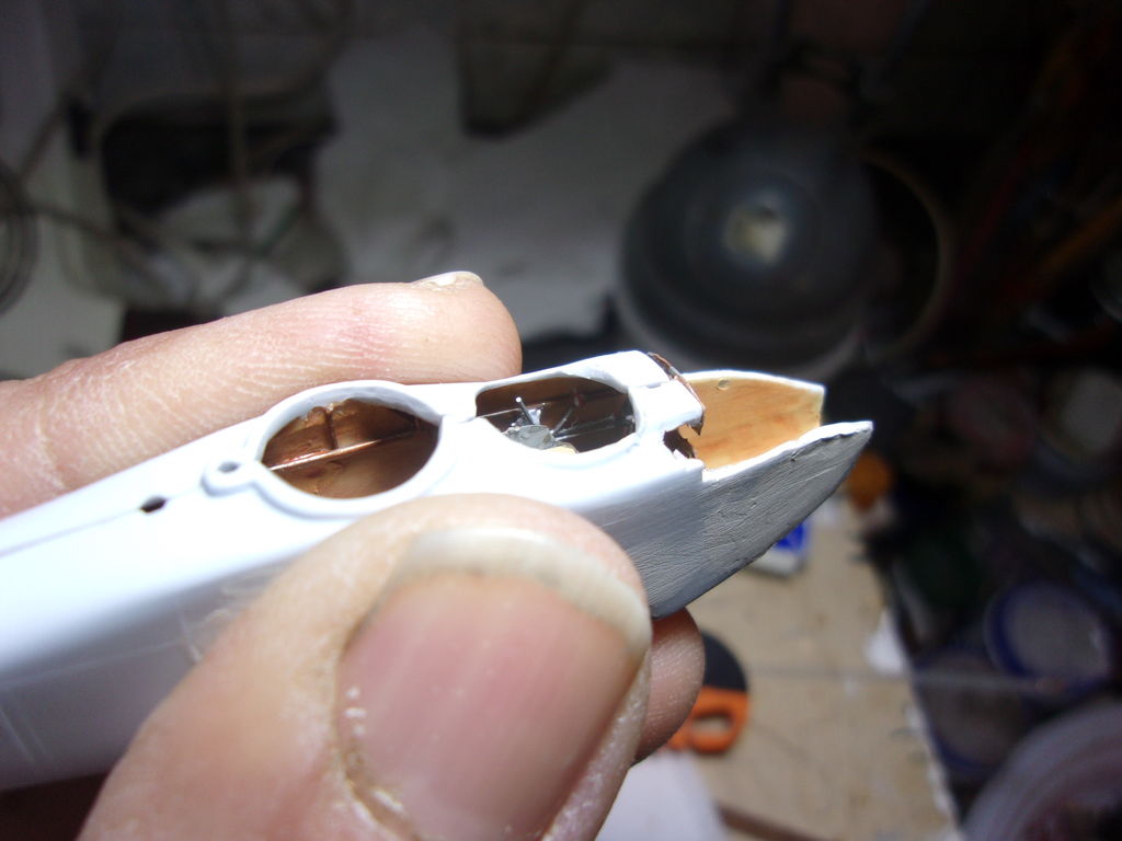

fatto il foro per la fotocamera e il foro più piccolo per il dipolo aereo
102_1644.JPG [ 83.25 KiB | Osservato 15927 volte ]
all interno del pavimento dipinto il tappo da cui veniva calato il dipolo
102_1647.JPG [ 80.83 KiB | Osservato 15927 volte ]
cominciato a correggere un po il bordo dei pozzetti con lo stucco
102_1645.JPG [ 41.66 KiB | Osservato 15927 volte ]
102_1646.JPG [ 96.8 KiB | Osservato 15927 volte ]
Gianfranco :D

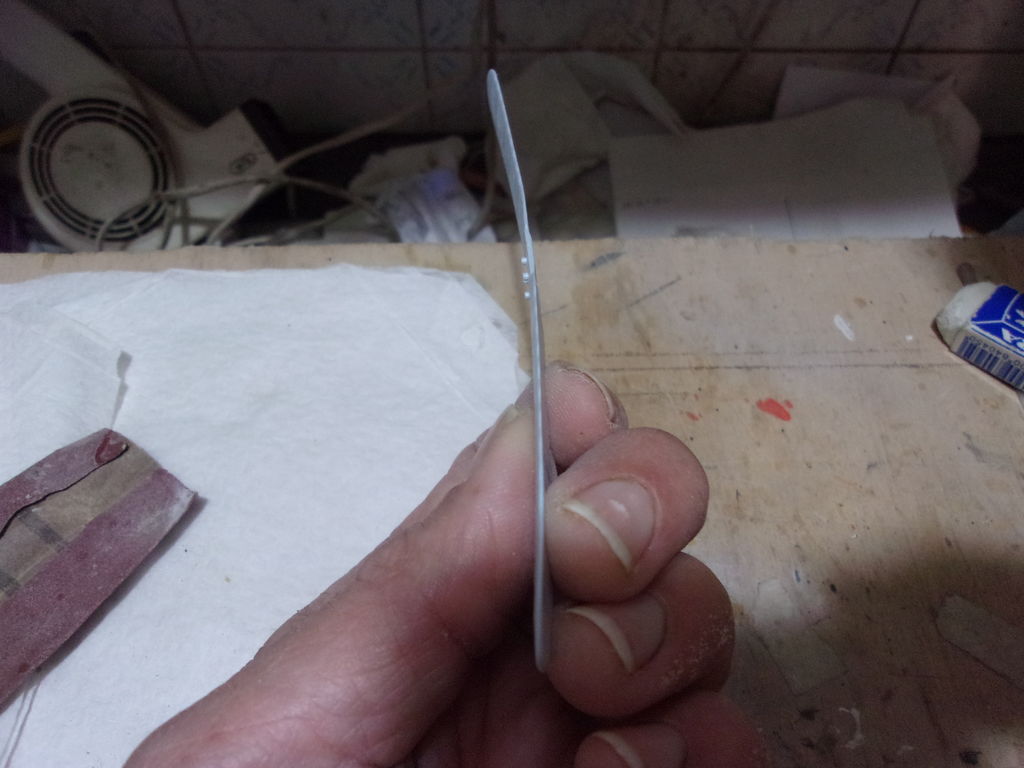

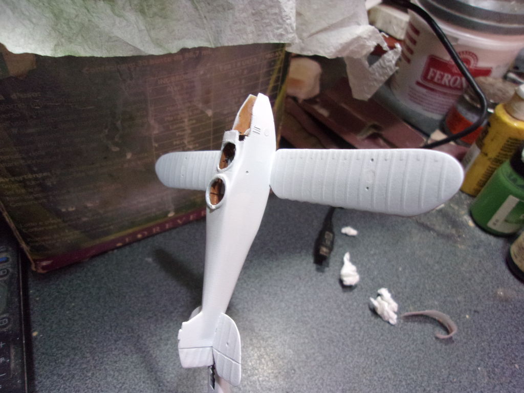

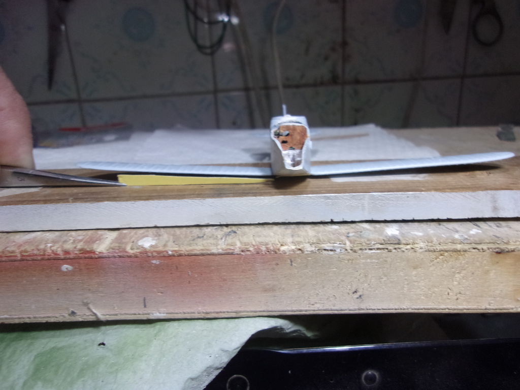

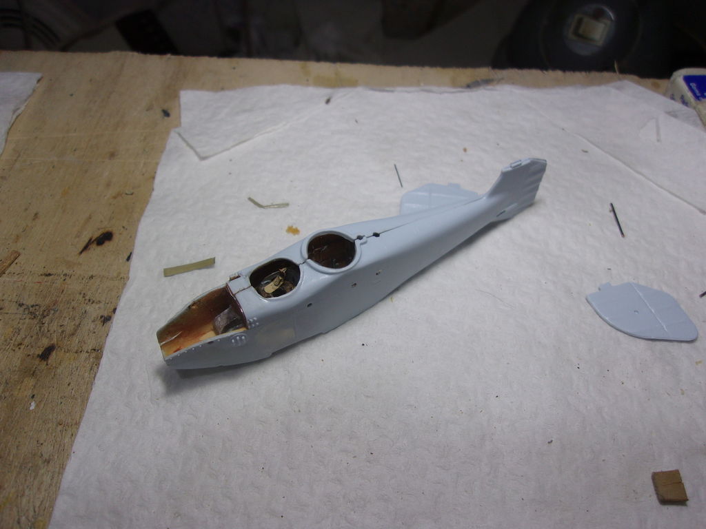

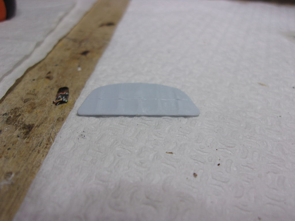

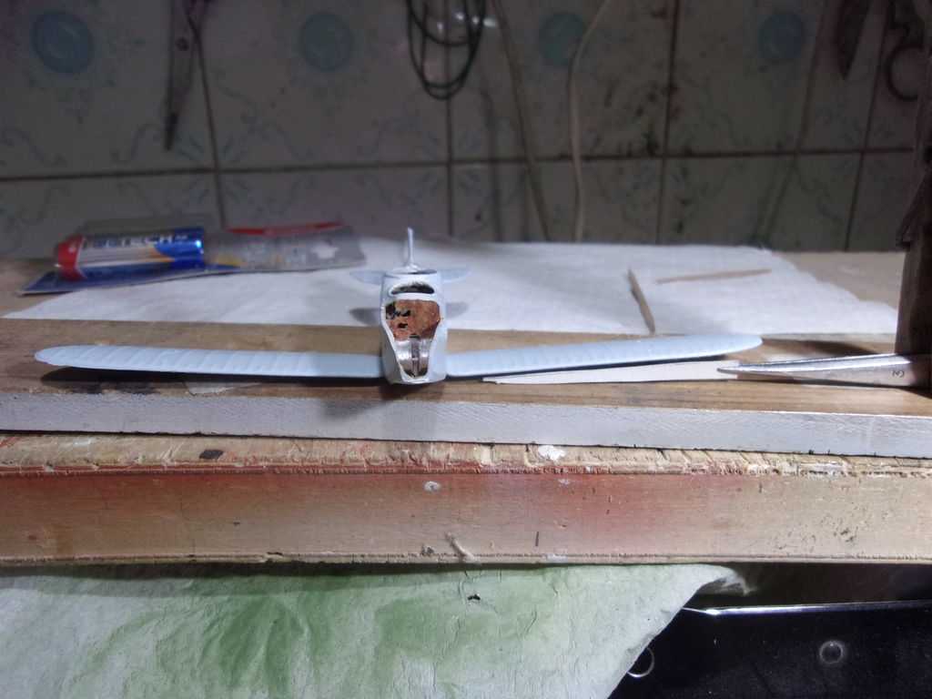

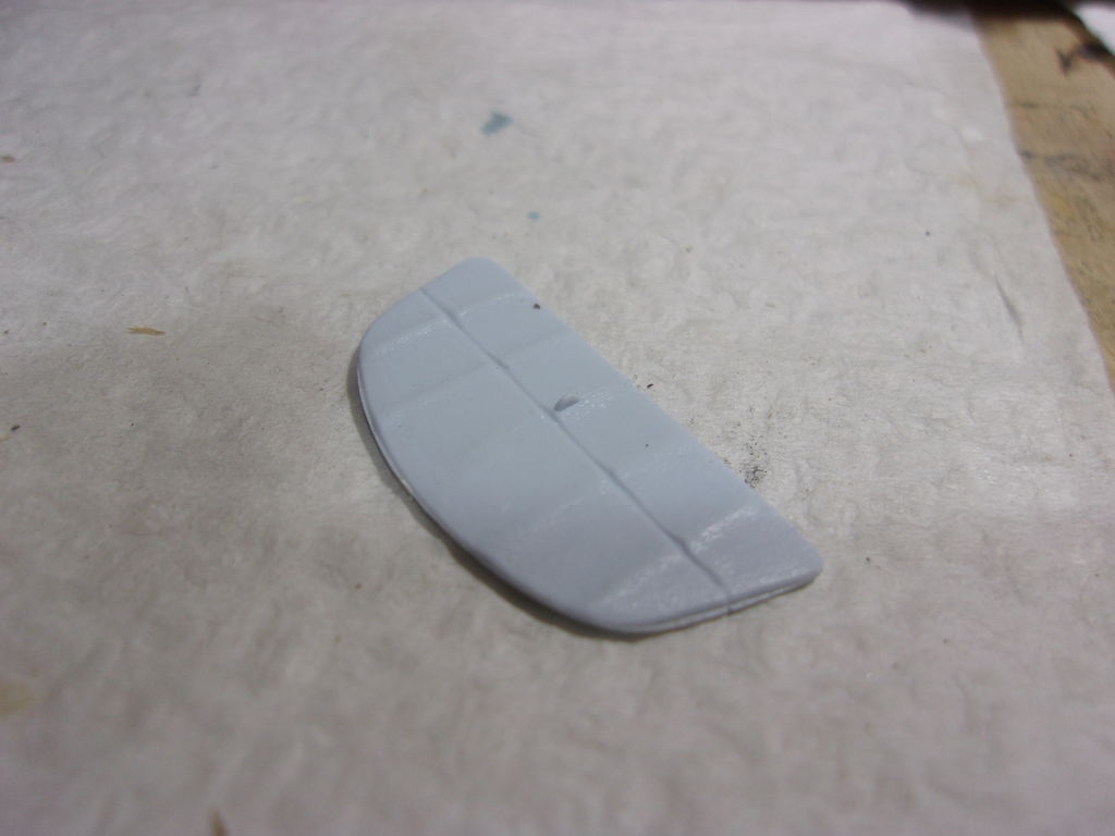

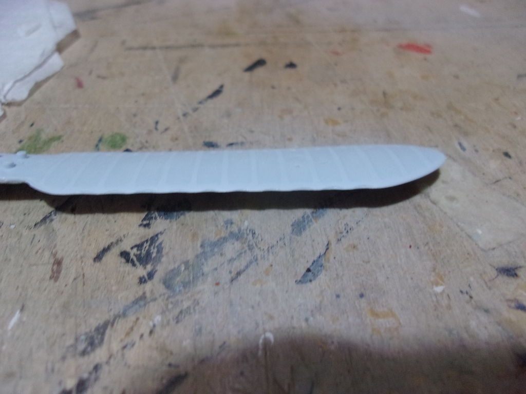

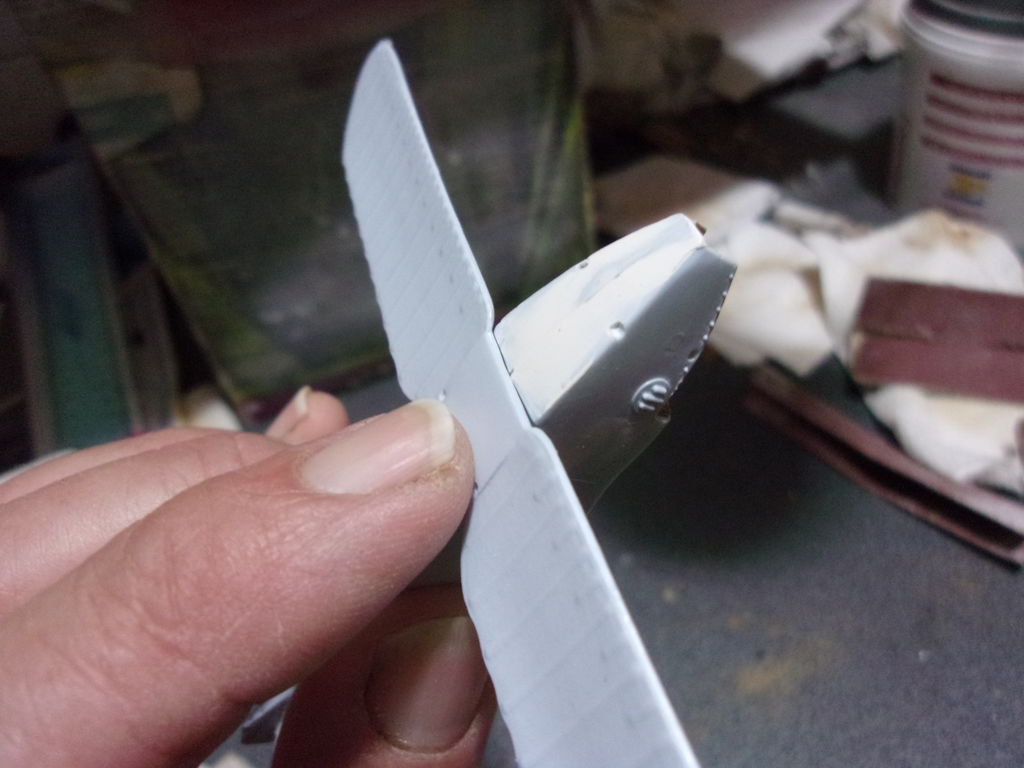

Ciao a tutti passiamo all ala inferiore che presentata a secco non combacia
102_1651.JPG [ 82.31 KiB | Osservato 15880 volte ]
aggiustata con un po di limatine
102_1652.JPG [ 82.27 KiB | Osservato 15880 volte ]

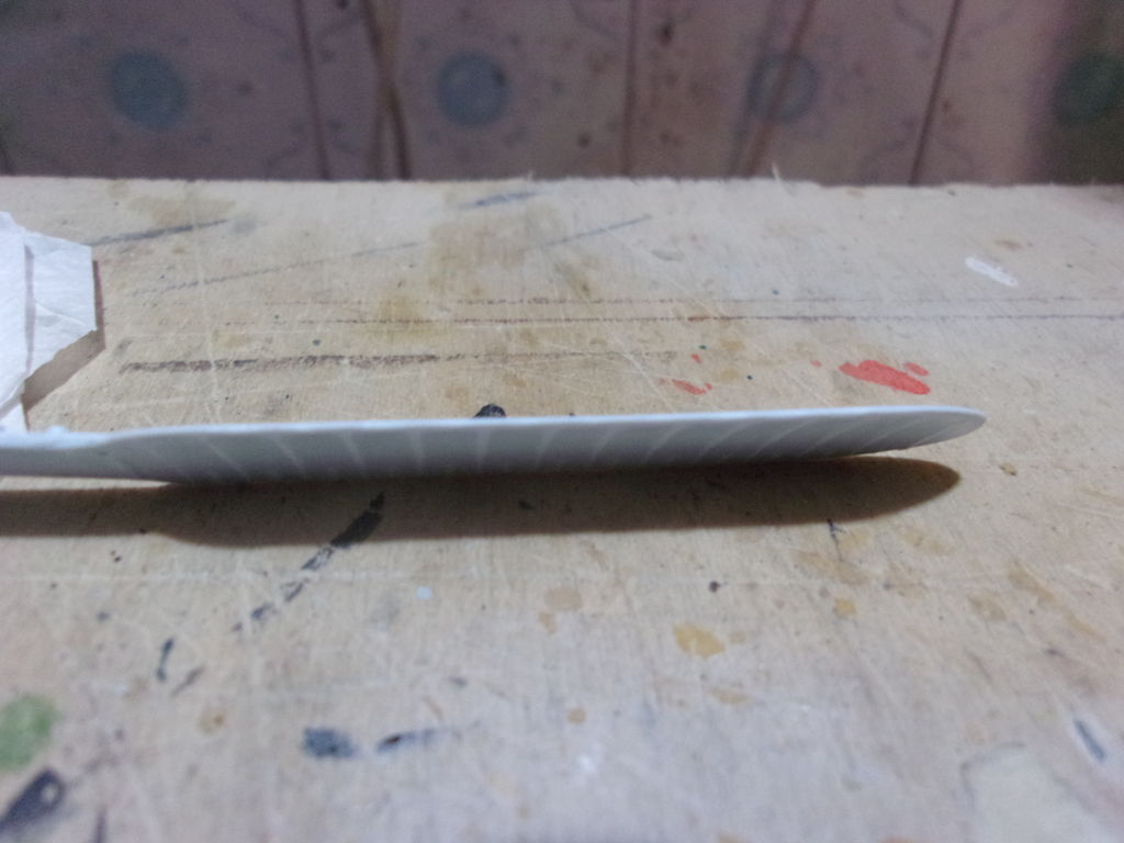

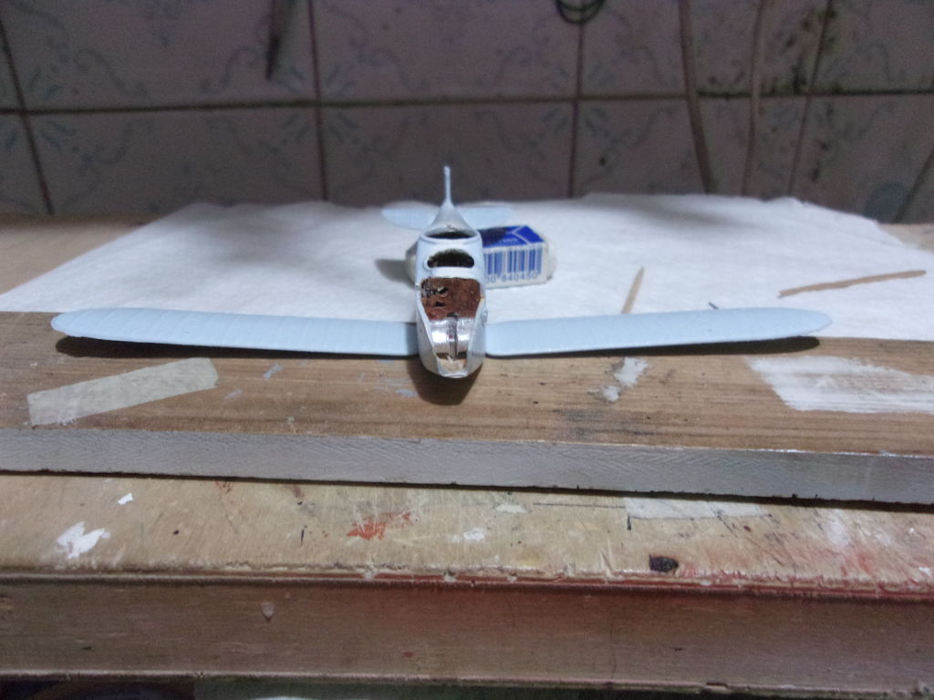

a prima vista il diedro sembra un po esagerato secondo i disegni della Hannover dovrebbe essere di 3°
102_1653.JPG [ 96.22 KiB | Osservato 15880 volte ]
per controllare fatta una dima di cartone con un angolo di 3° e provata
102_1654.JPG [ 103.66 KiB | Osservato 15880 volte ]
102_1655.JPG [ 92.74 KiB | Osservato 15880 volte ]
praticamente ci siamo , meno male , per l ala superiore invece dovrò intervenire visto che dovrebbe essere nella realtà di 1,5°
fatta l asola per le corde che legano il pattino di coda che hanno la funzione di ammortizzatore
102_1659.JPG [ 69.67 KiB | Osservato 15880 volte ]
prima di fissare definitivamente l ala inferiore abbassate le centine e sfinato il bordo d uscita dell ala
102_1669.JPG [ 76.84 KiB | Osservato 15880 volte ]
102_1672.JPG [ 75.44 KiB | Osservato 15880 volte ]
102_1679.JPG [ 80.75 KiB | Osservato 15880 volte ]
102_1682.JPG [ 85.56 KiB | Osservato 15880 volte ]

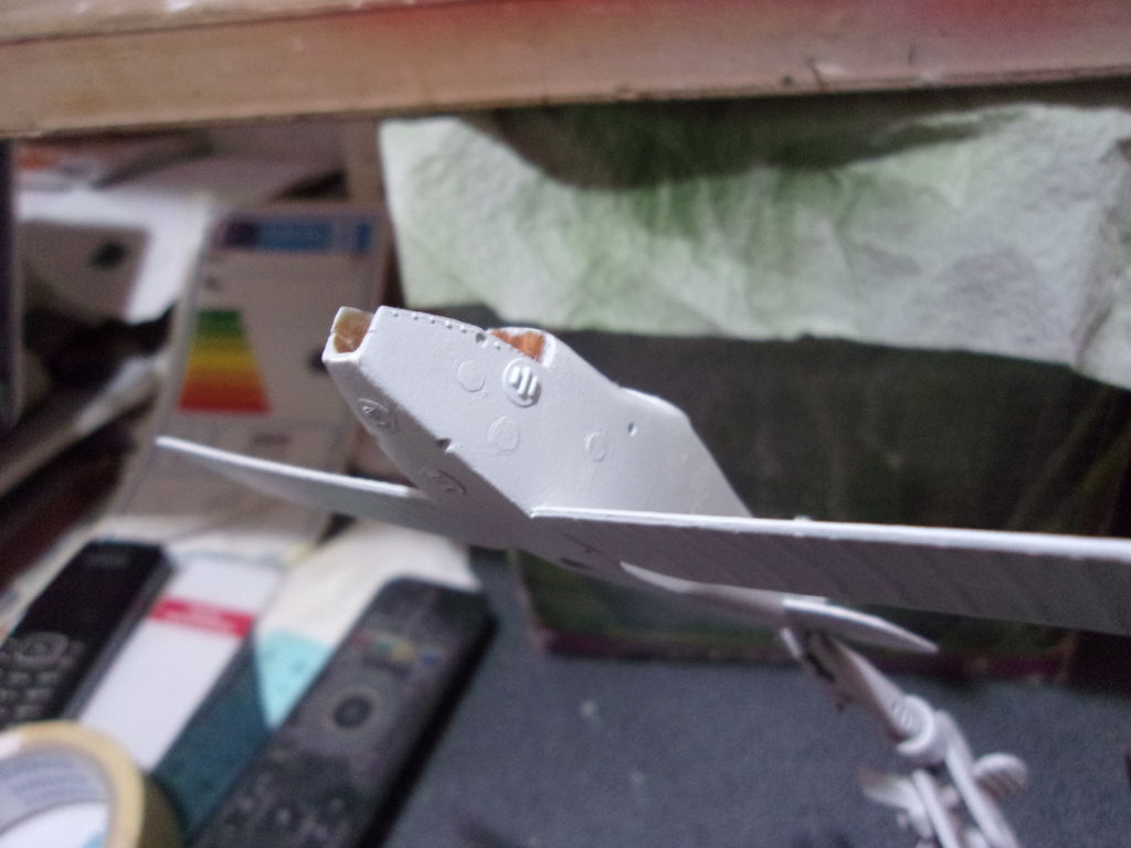

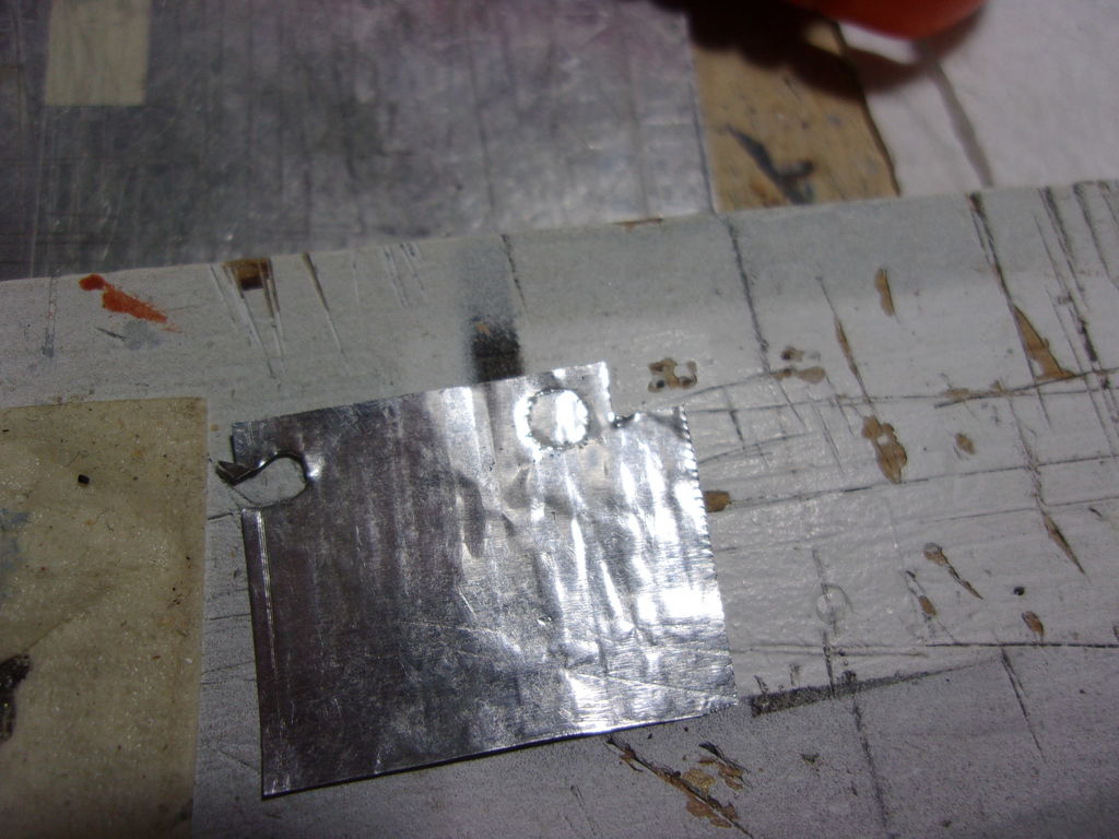

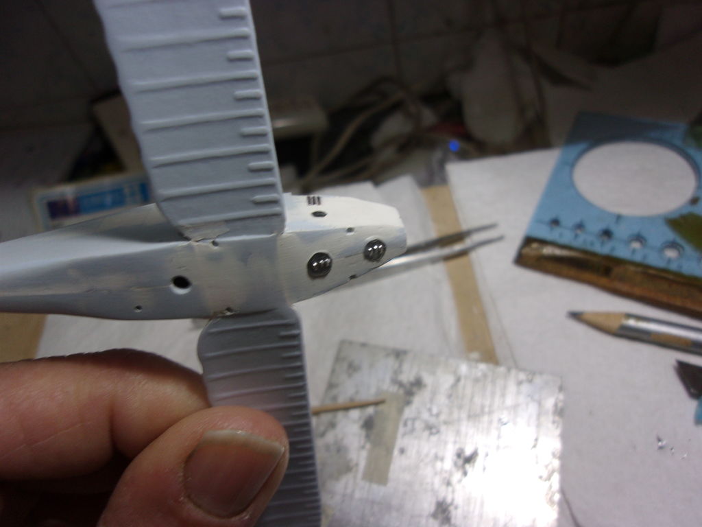

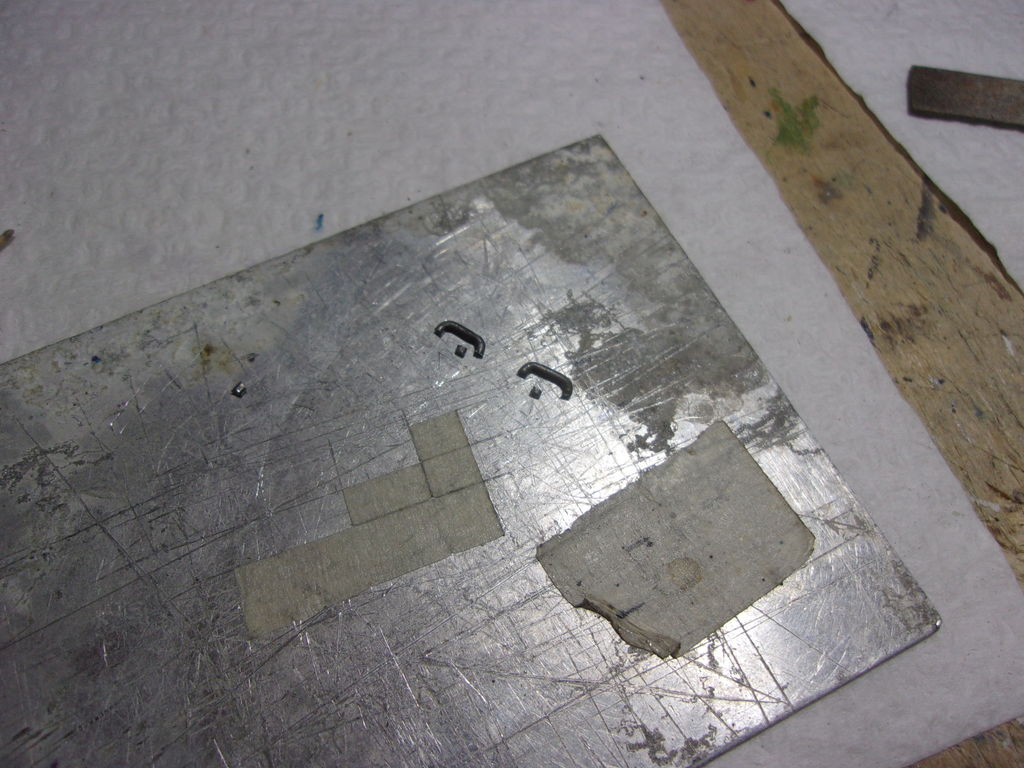

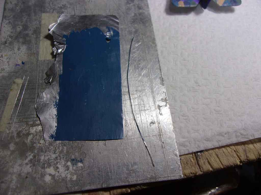

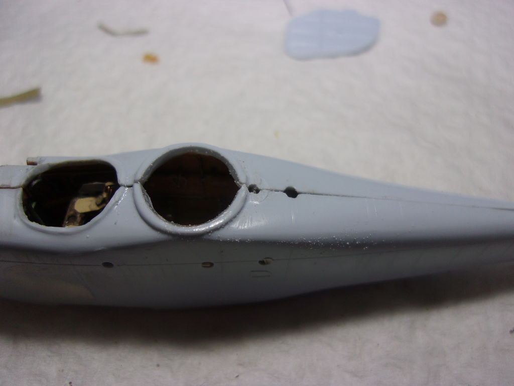

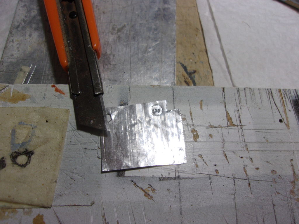

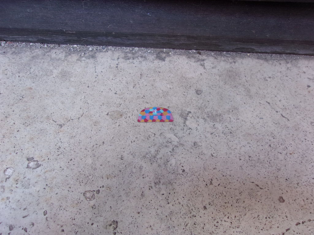

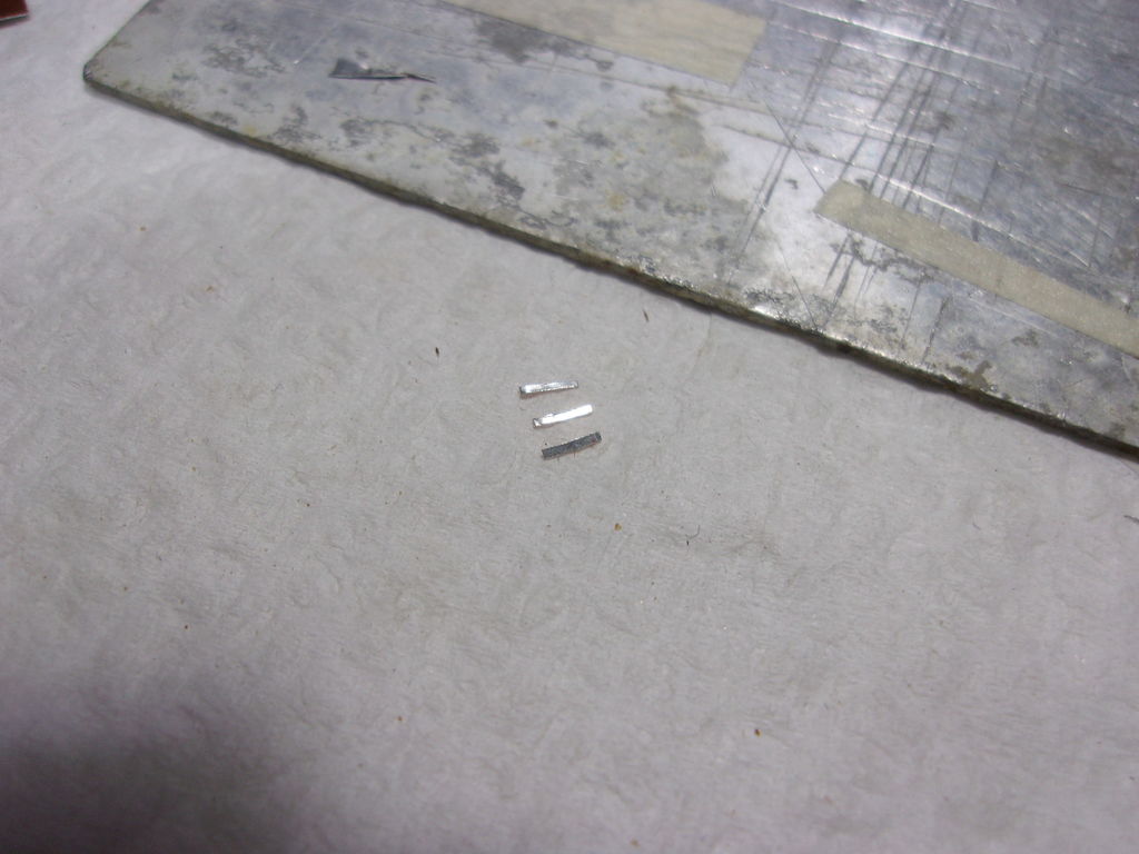

Ciao a tutti , rifatti con dell alluminio gli sportellini d ispezione che sono stati cancellati
102_1683.JPG [ 107.82 KiB | Osservato 15854 volte ]
102_1684.JPG [ 109.89 KiB | Osservato 15854 volte ]
come detto sul lato destro le tre prese ad orecchia erano senza sportellino, così sempre con del lamierinio fatte le tre orecchie
102_1685.JPG [ 88.76 KiB | Osservato 15854 volte ]
102_1686.JPG [ 47.5 KiB | Osservato 15854 volte ]
102_1687.JPG [ 57.97 KiB | Osservato 15854 volte ]
102_1688.JPG [ 72.8 KiB | Osservato 15854 volte ]
per farle rimanere staccate ed evitare che potessero schiacciarsi, prima di incollarle ho fatto un piccolo cuscinetto di vinavil all interno dell orecchia , una volta asciutto non si vede e fa da sostegno
i due sportellini d ispezione ventrali con le prese integrate fatti sempre con il solito alluminio
102_1690.JPG [ 117.96 KiB | Osservato 15854 volte ]
con la punta di un taglierino incise le prese
102_1691.JPG [ 115.07 KiB | Osservato 15854 volte ]
ritagliate e montate
102_1695.JPG [ 113.65 KiB | Osservato 15854 volte ]
102_1697.JPG [ 68.26 KiB | Osservato 15854 volte ]
primerizzata generale
102_1704.JPG [ 81.6 KiB | Osservato 15854 volte ]
102_1706.JPG [ 111.86 KiB | Osservato 15854 volte ]
102_1711 (1).JPG [ 78.36 KiB | Osservato 15854 volte ]
bene adesso è pronto per ricevere il vestito di Arlecchino..il discorso sulla livrea lo affrontiamo alla prossima

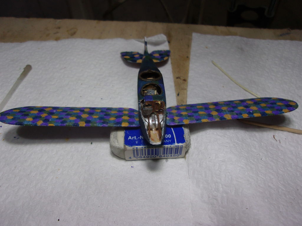

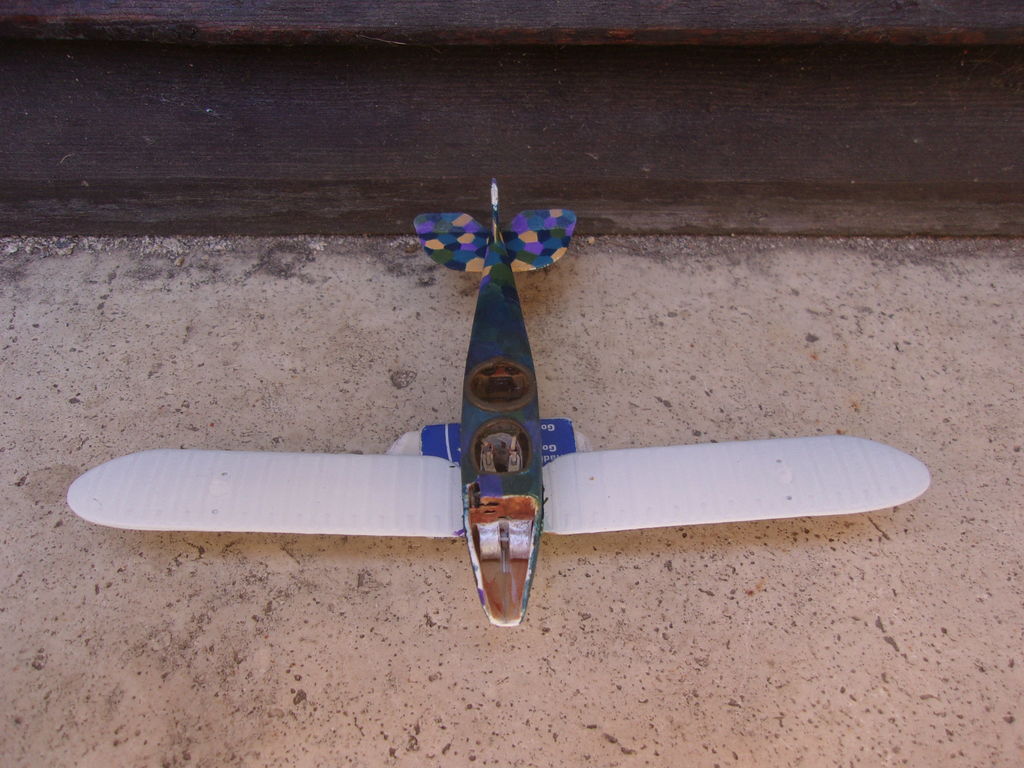

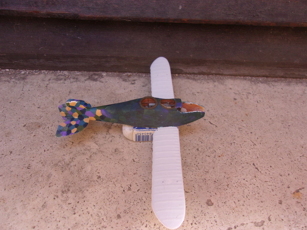

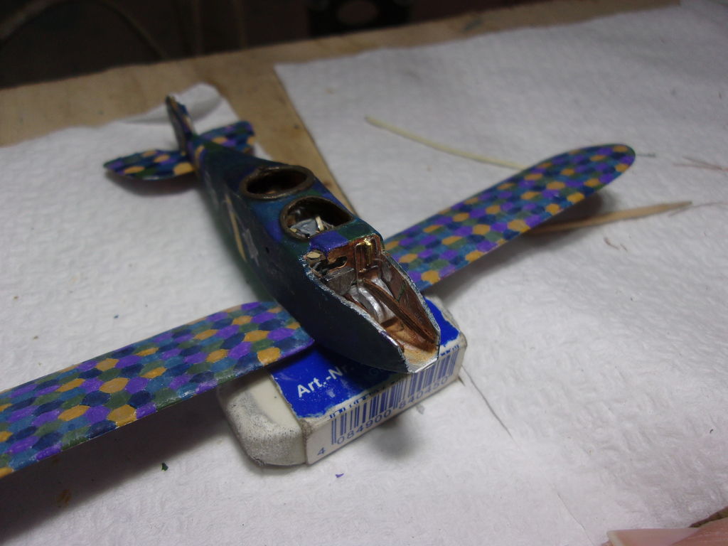

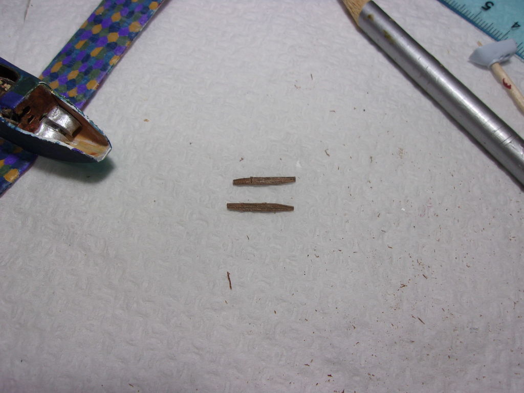

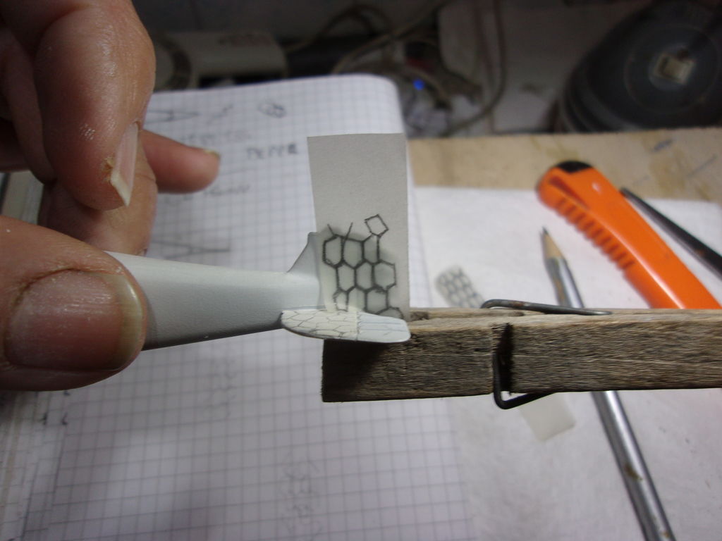

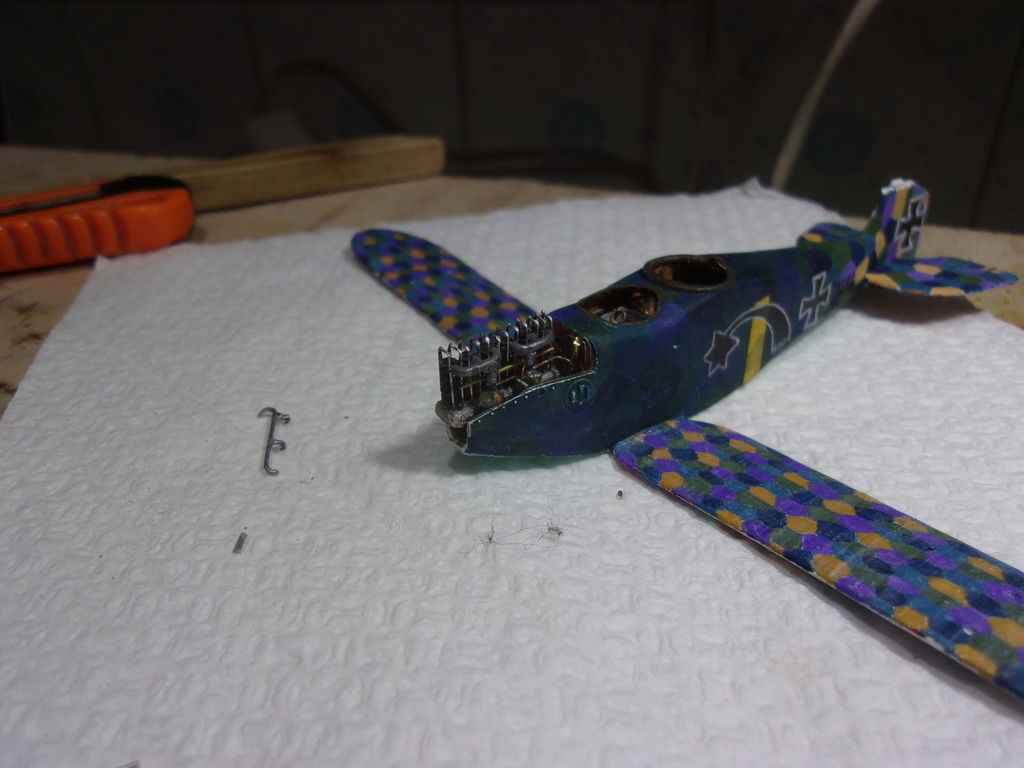

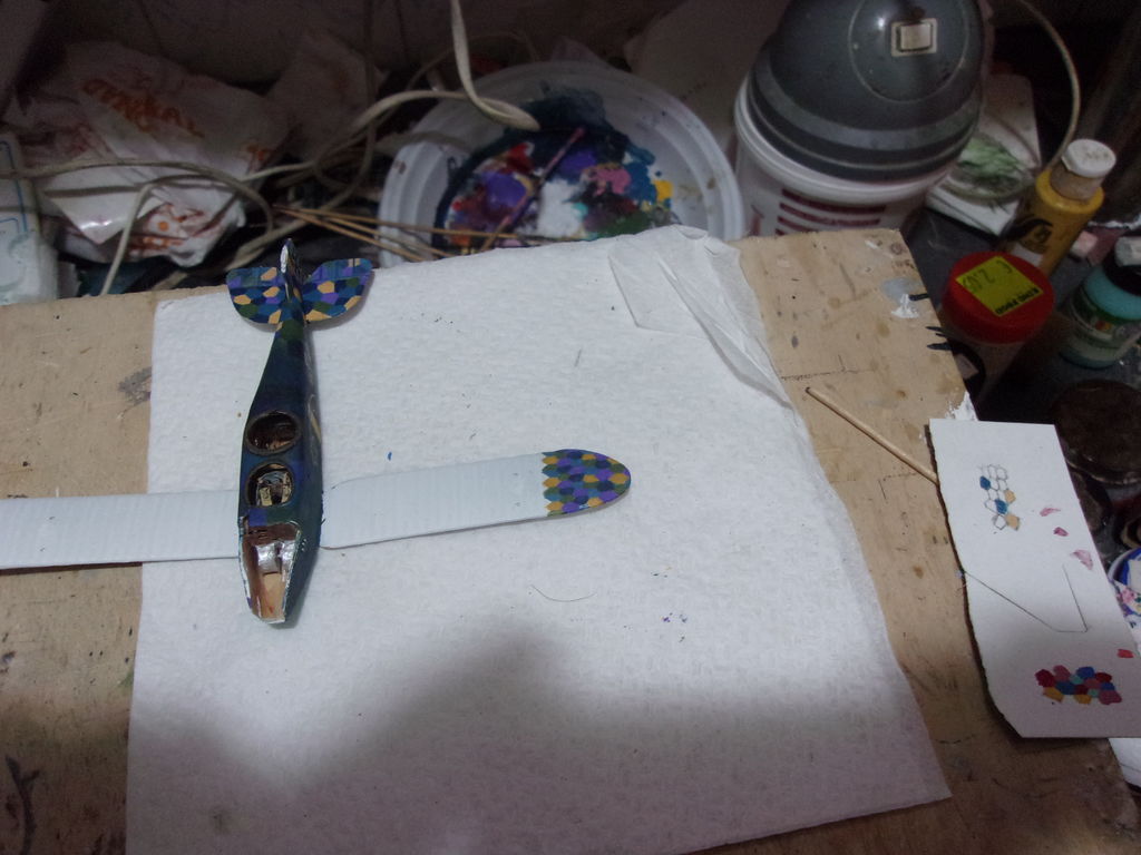

Ciao a tutti allora , l aereo era a costruzione mista tela legno; la fusoliera era in legno , la parte centrale dell ala superiore era rivestita in legno mentre il resto delle ali e piani di coda era rivestito in tela , il piano di coda inferiore era pure esso in legno , così ho stuccato e reso liscia la superficie del pezzo del kit
102_1717.JPG [ 55.83 KiB | Osservato 15808 volte ]

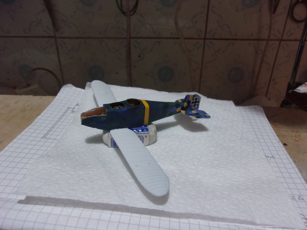

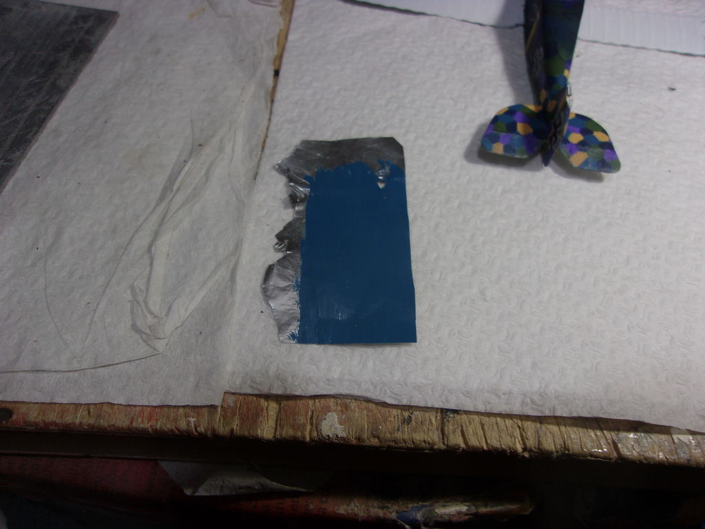

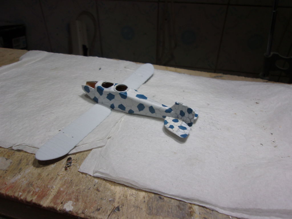

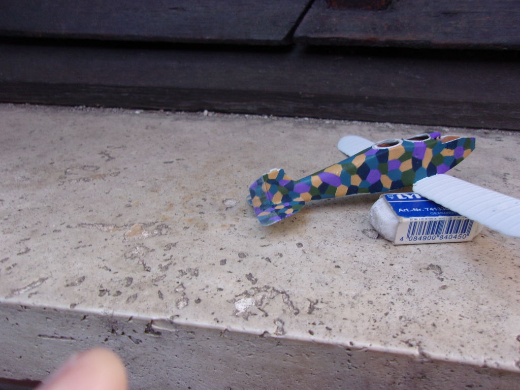

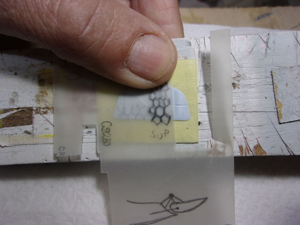

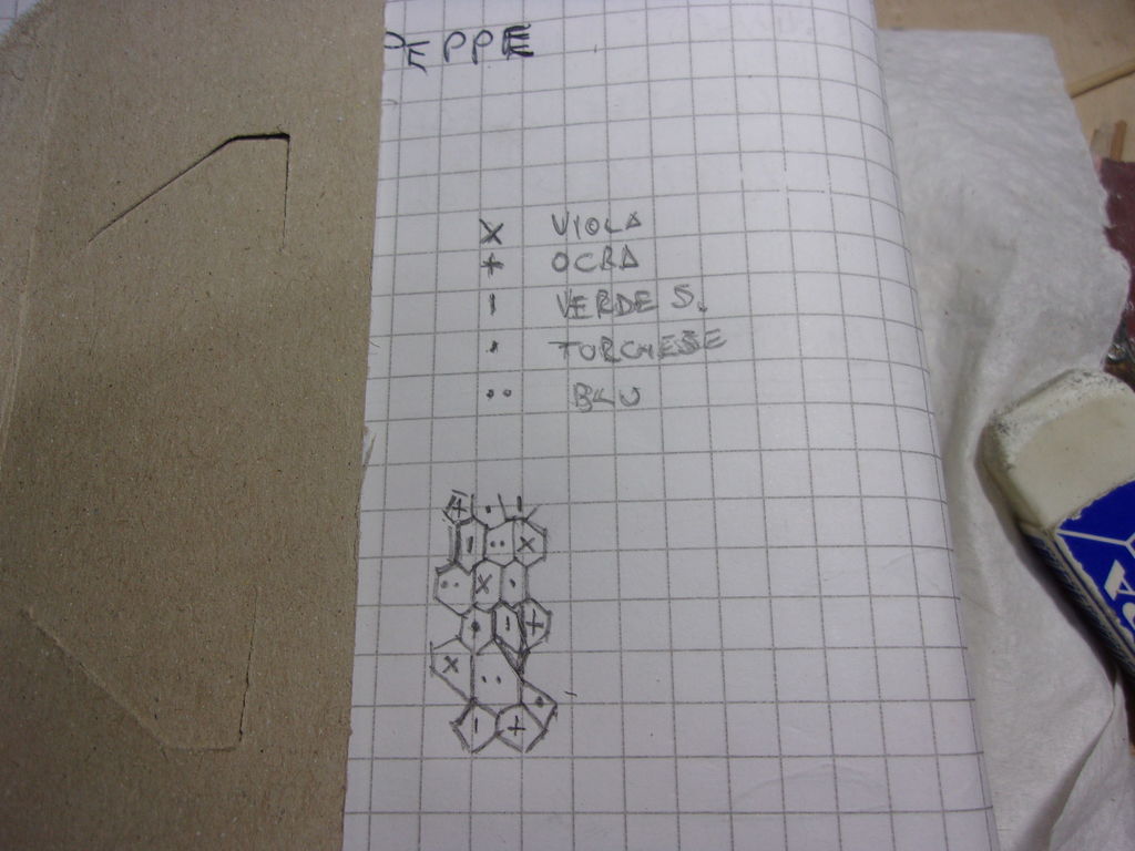

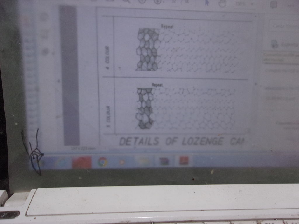

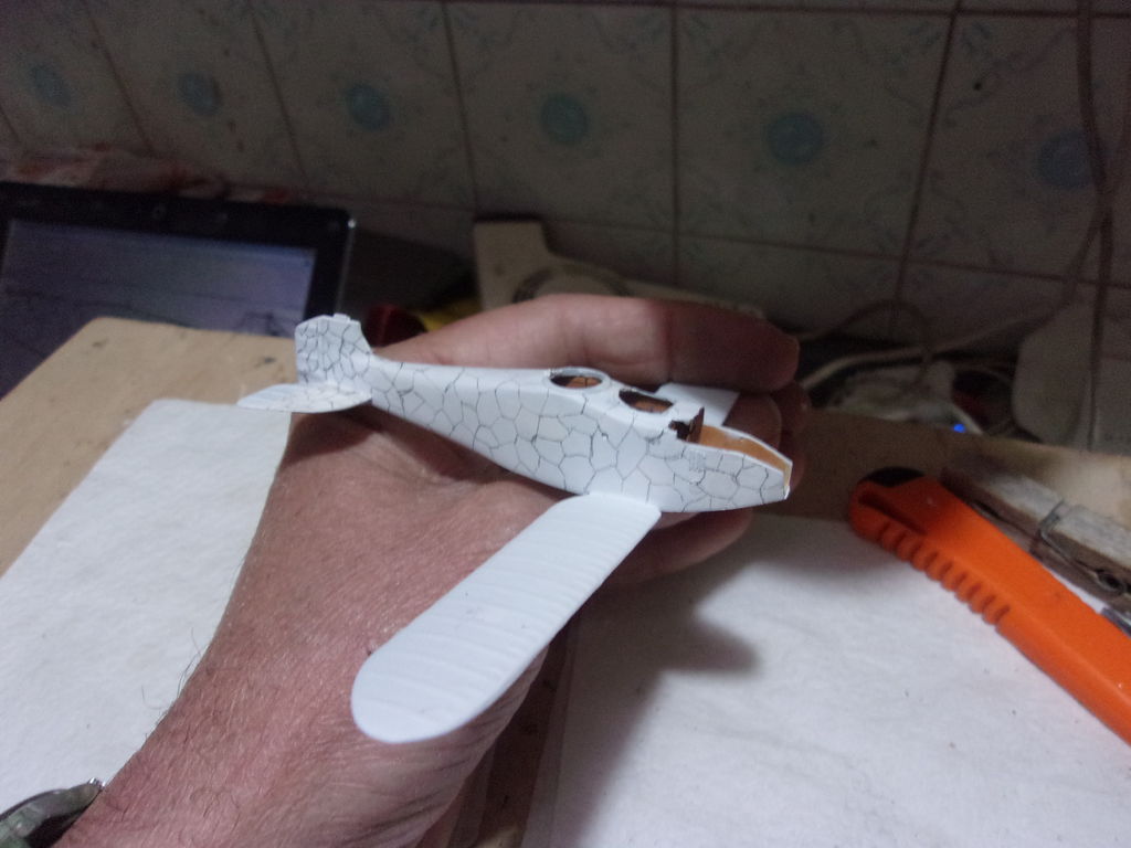

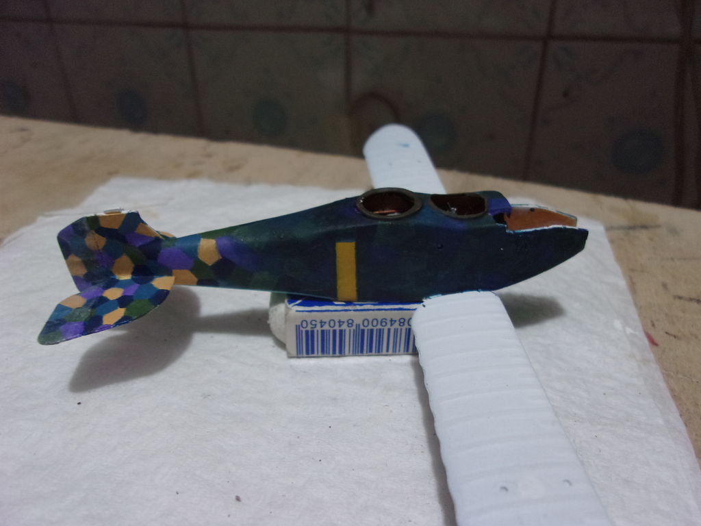

Veniamo alla colorazione ; gli Hawa avevano una colorazione a losanghe costituita da un insieme di esagoni irregolari inframmezzati da qualche pentagono ,sfruttando i primi studi sulla cromatologia e i suoi effetti ottici soprattutto riguardo la mimetizzazione e lo sfocamento dei contorni .
La losangatura poteva essere a 4 o 5 colori , nel caso dell Hannover era a 5; ocra, verde, blu ,viola e turchese per le facce superiori delle ali e fusoliera; nelle facce inferiori i colori si trasformavano rispettivamente in;ocra chiaro,rubino,blu Copenaghen ,magenta e celeste... attenzione non ci sono prove concrete che questi fossero i colori esatti sono i più accreditati tra gli storici ma si sa la certezza non c è mai....
Per le parti rivestite in tela veniva usata questa losangatura che era modulare ; infatti non era applicata sopra il rivestimento in tela ma la tela era stampata già colorata in rotoli che venivano poi tagliati e applicati all ossatura dell ala e la stampa sulla tela era una ripetizione modulare di un disegno predeterminato
Da foto di aerei dell epoca il profilo del disegno era il seguente
102_1719.JPG [ 57.81 KiB | Osservato 15808 volte ]

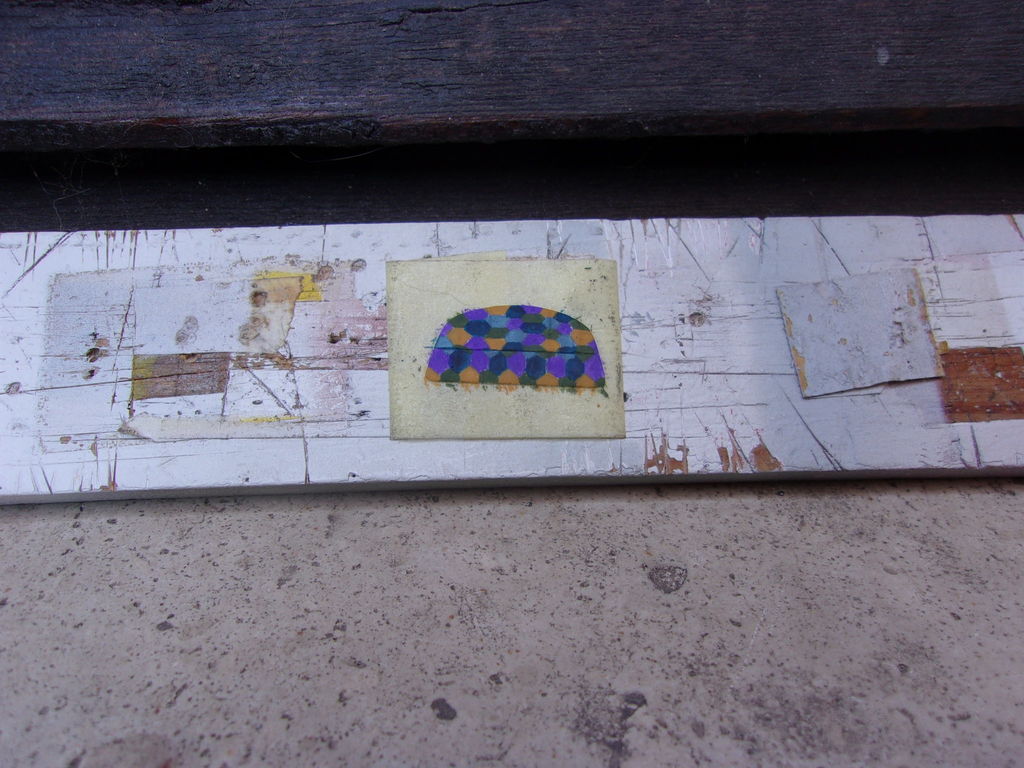

per poterlo riportare sul modello io l ho copiato in scala su un foglio di carta lucida che poi ho usato come carta copiativa
102_1720.JPG [ 77.75 KiB | Osservato 15808 volte ]
nella foto si vede come fosse modulare la ripetizione del disegno...
l orientamento delle losanghe era longitudinale rispetto al lato lungo dell ala ed era invece trasversale sugli alettoni
tutto questo per le parti telate, per le parti rigide in legno, le losanghe venivano verniciate a pennello con gli stessi colori di quelle telate ma leggermente più grosse e non modulari ma un po a membro...

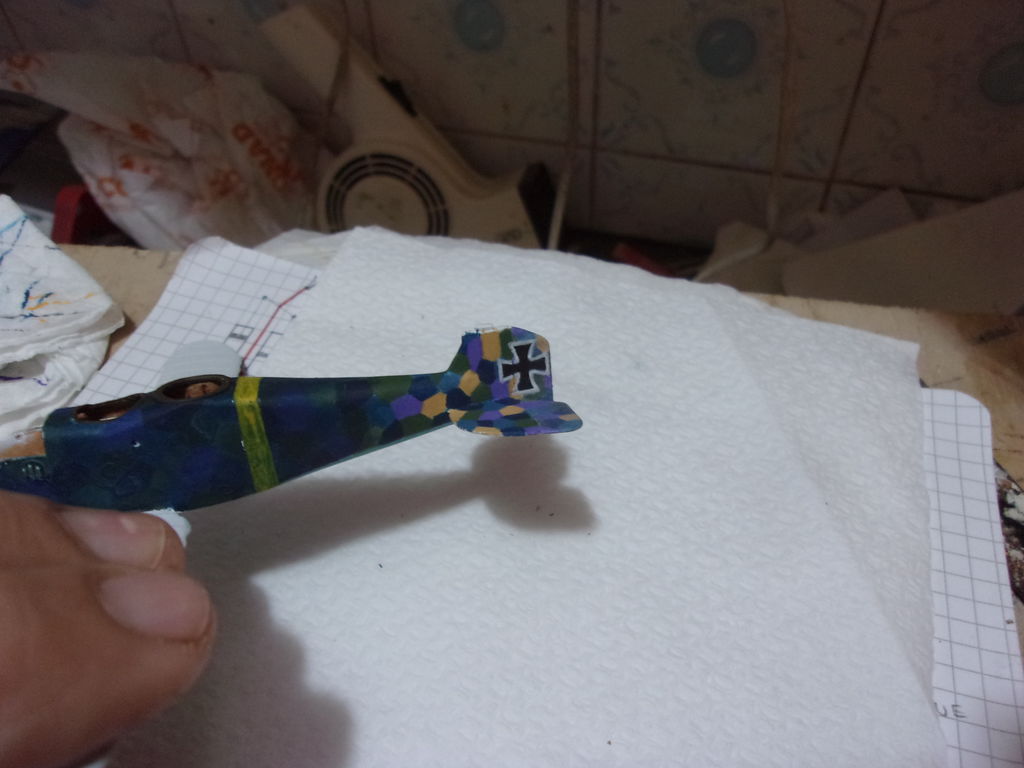

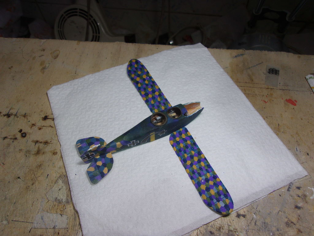

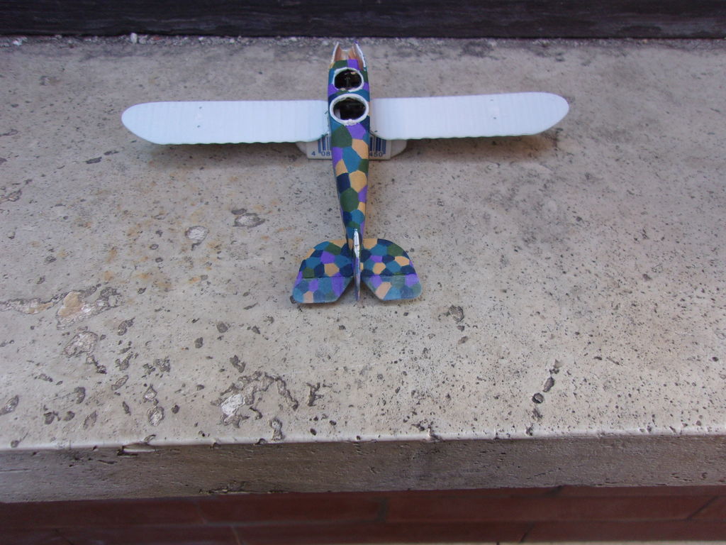

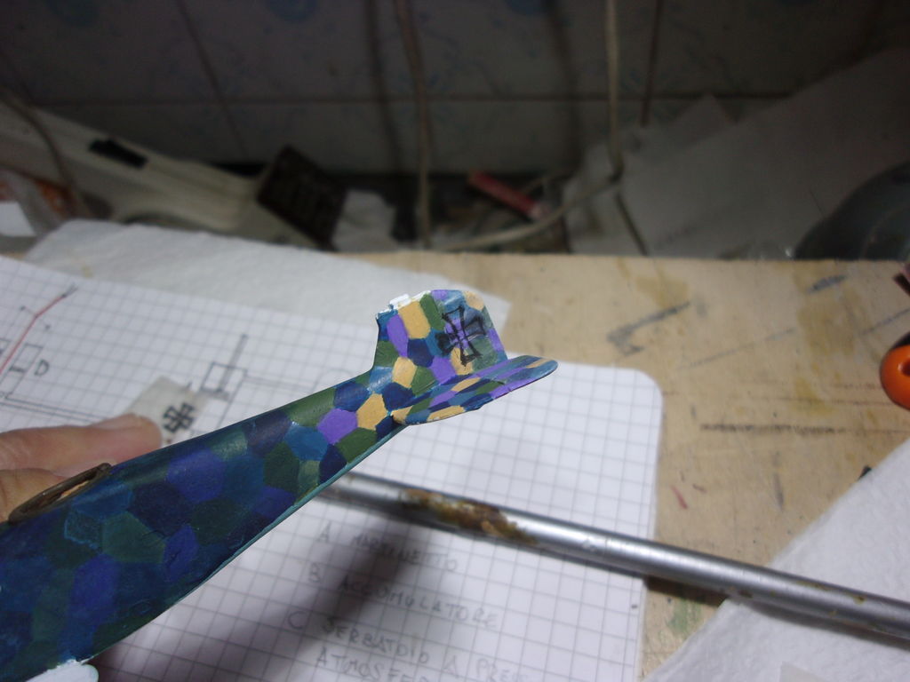

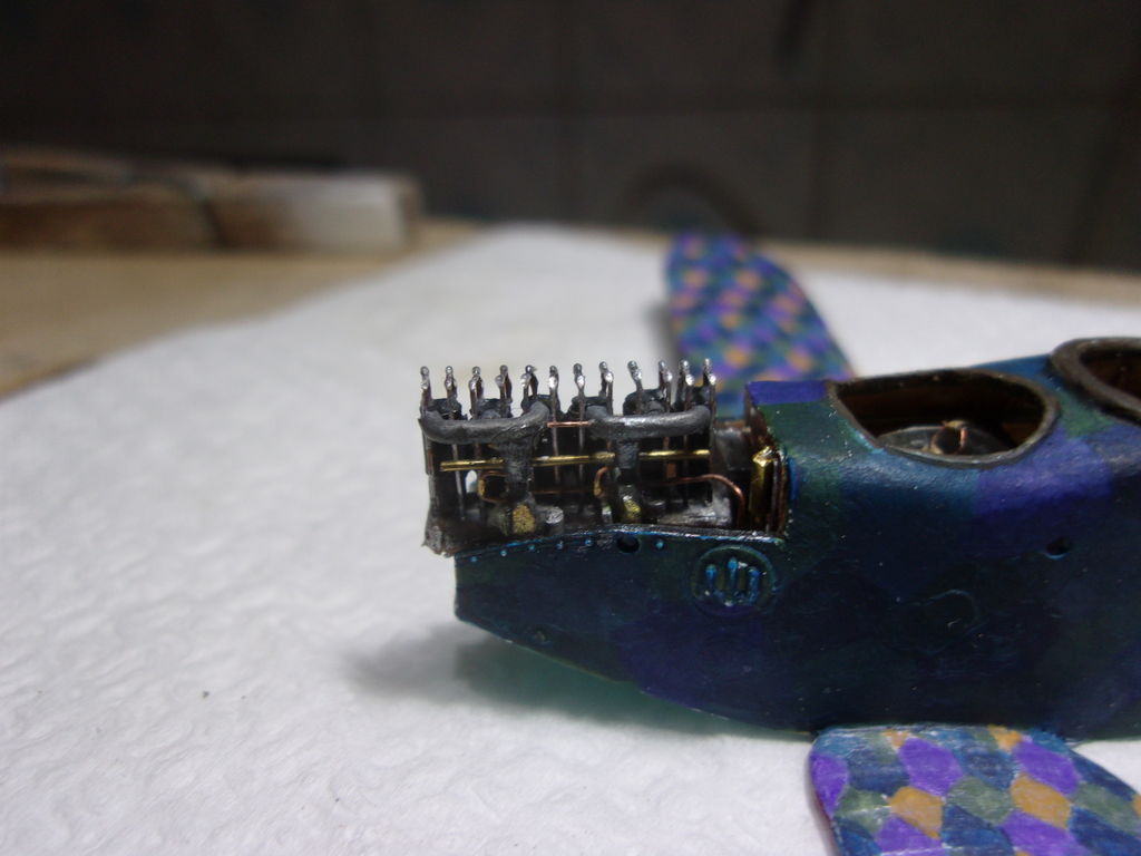

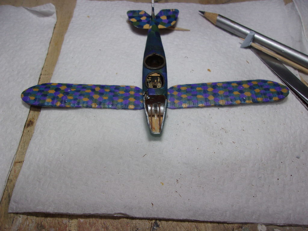

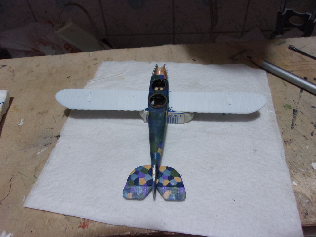

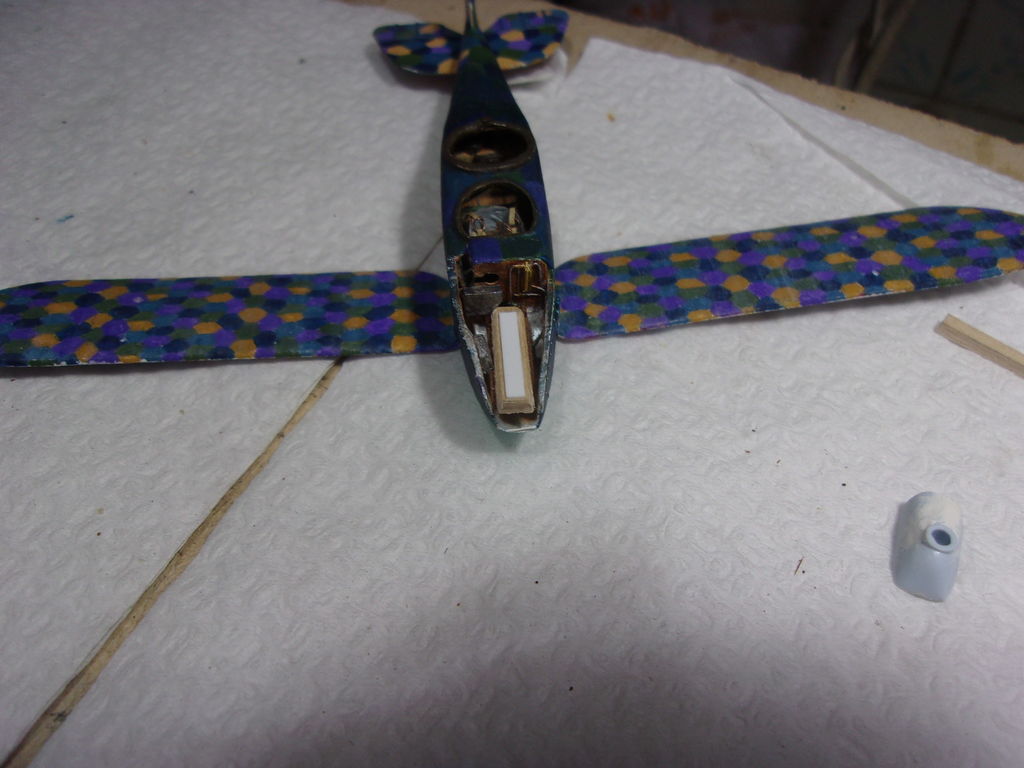

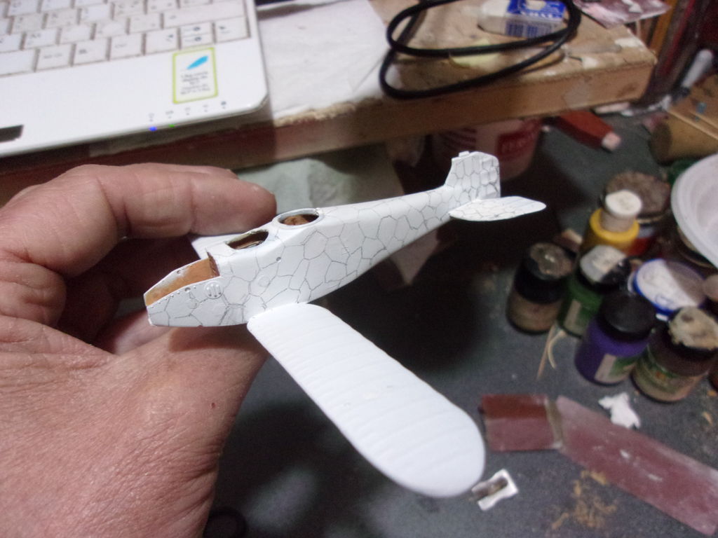

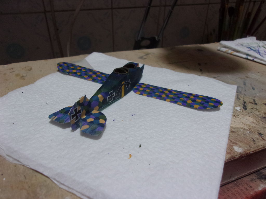

Bene cominciamo a riportare il tutto sul modello;

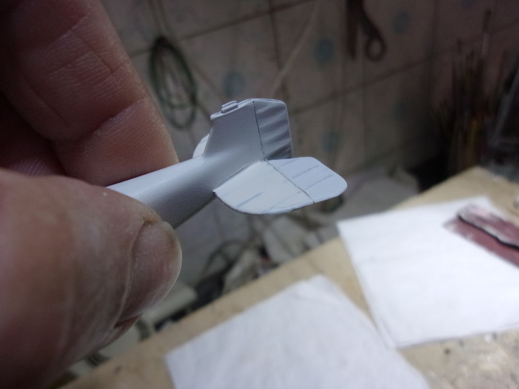

ho cominciato dal timone di coda che era i tela quindi usando il foglio lucido riportate le losanghe
102_1727.JPG [ 78.38 KiB | Osservato 15808 volte ]

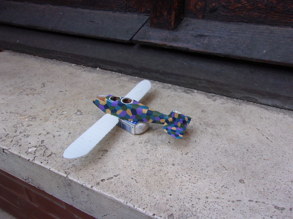

ho iniziato dal timone per un motivo preciso; le losanghe dipinte sulla fusoliera andavano a diminuire di dimensione avvicinandosi alla coda passando da una misura grande fino ada arrivare a una misura uguale a quelle stampate su tela perciò partendo dalla coda ho poi cominciato a disegnare le losanghe di fusoliera aumentandole di dimensione mano mano che mi allontanavo dalla coda
102_1729.JPG [ 80.14 KiB | Osservato 15808 volte ]
102_1731.JPG [ 102.11 KiB | Osservato 15808 volte ]
disegnate anche quelle sulla parte lignea del piano di coda
102_1733.JPG [ 85.99 KiB | Osservato 15808 volte ]
dal data file dedicato all aereo mi sono fatto la legenda dei colori usati per il disegno delle parti telate
102_1734.JPG [ 97.22 KiB | Osservato 15808 volte ]

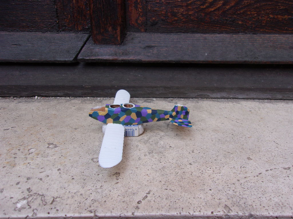

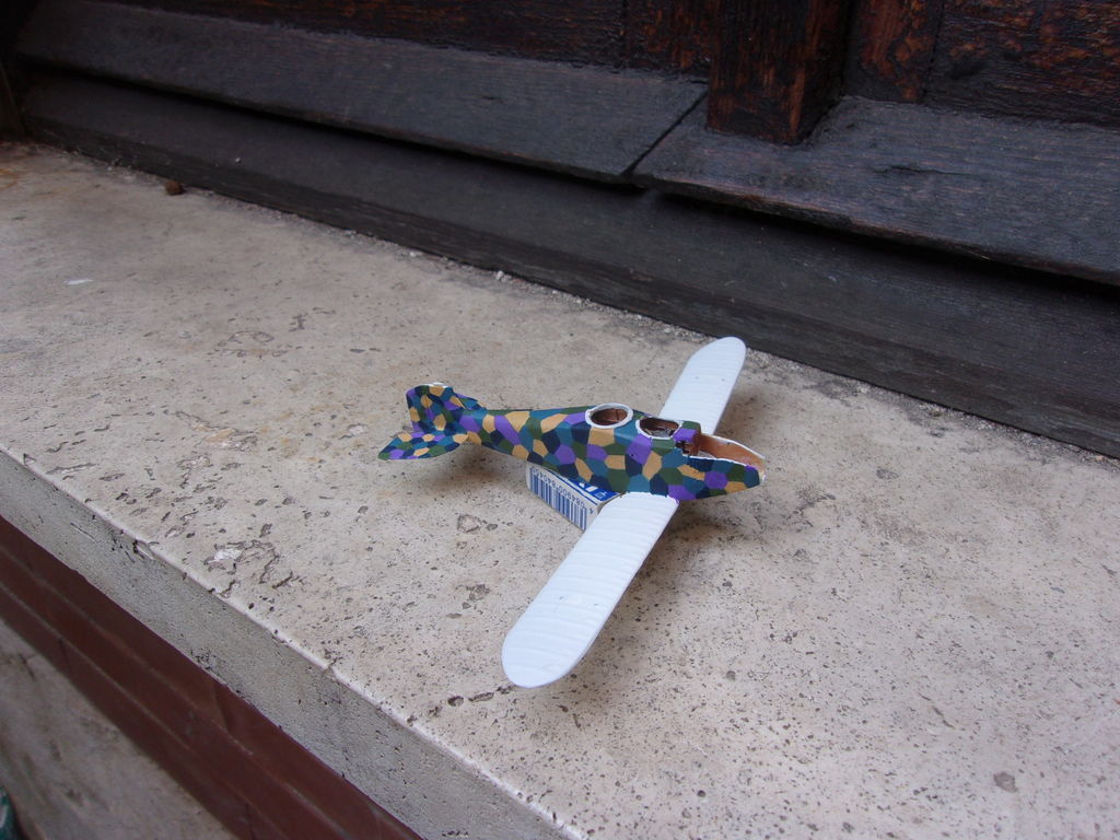

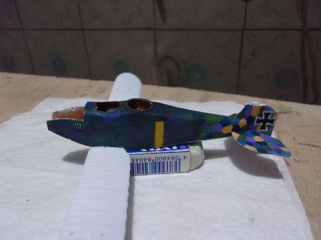

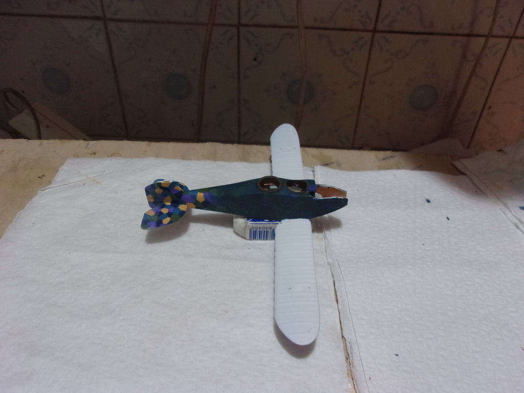

a questo punto verniciata la fusoliera , occorre avere solo un po di attenzione nel non far combaciare due esagoni con lo stesso colore...
102_1735.JPG [ 76.33 KiB | Osservato 15808 volte ]
102_1736.JPG [ 140.54 KiB | Osservato 15808 volte ]
102_1737.JPG [ 140.55 KiB | Osservato 15808 volte ]
102_1738.JPG [ 139.65 KiB | Osservato 15808 volte ]
102_1739.JPG [ 144.36 KiB | Osservato 15808 volte ]
102_1740.JPG [ 140.29 KiB | Osservato 15808 volte ]
successivamente va fatto un altro trattamento alla losangatura della fusoliera , ma lo vediamo alla prossima

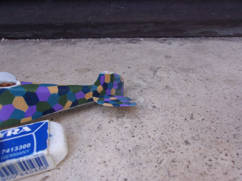

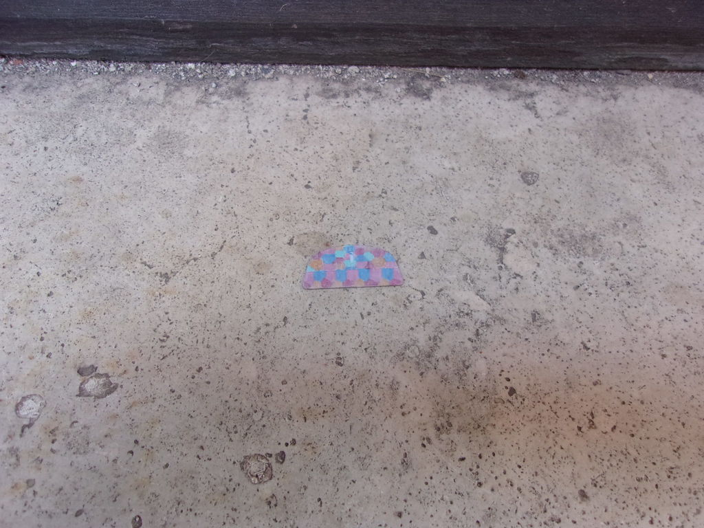

Ciao a tutti , le parti telate erano impregnate con della vernice tendi tela che desaturava i colori ; per ottenere lo stesso effetto fatto un leggero lavaggio con del grigio perla mooolto diluito su timone ed equilibratore inferiore
102_1742.JPG [ 140.07 KiB | Osservato 15720 volte ]
102_1743.JPG [ 117.18 KiB | Osservato 15720 volte ]
102_1744.JPG [ 117.54 KiB | Osservato 15720 volte ]

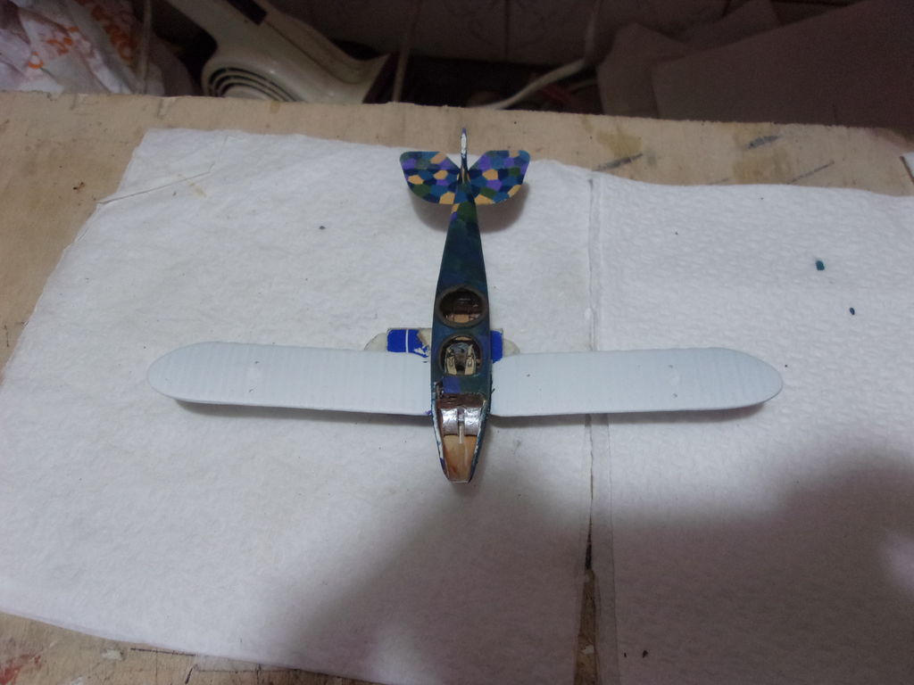

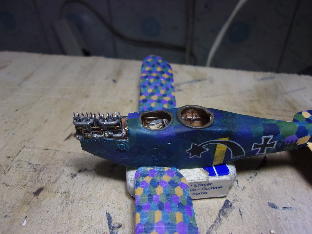

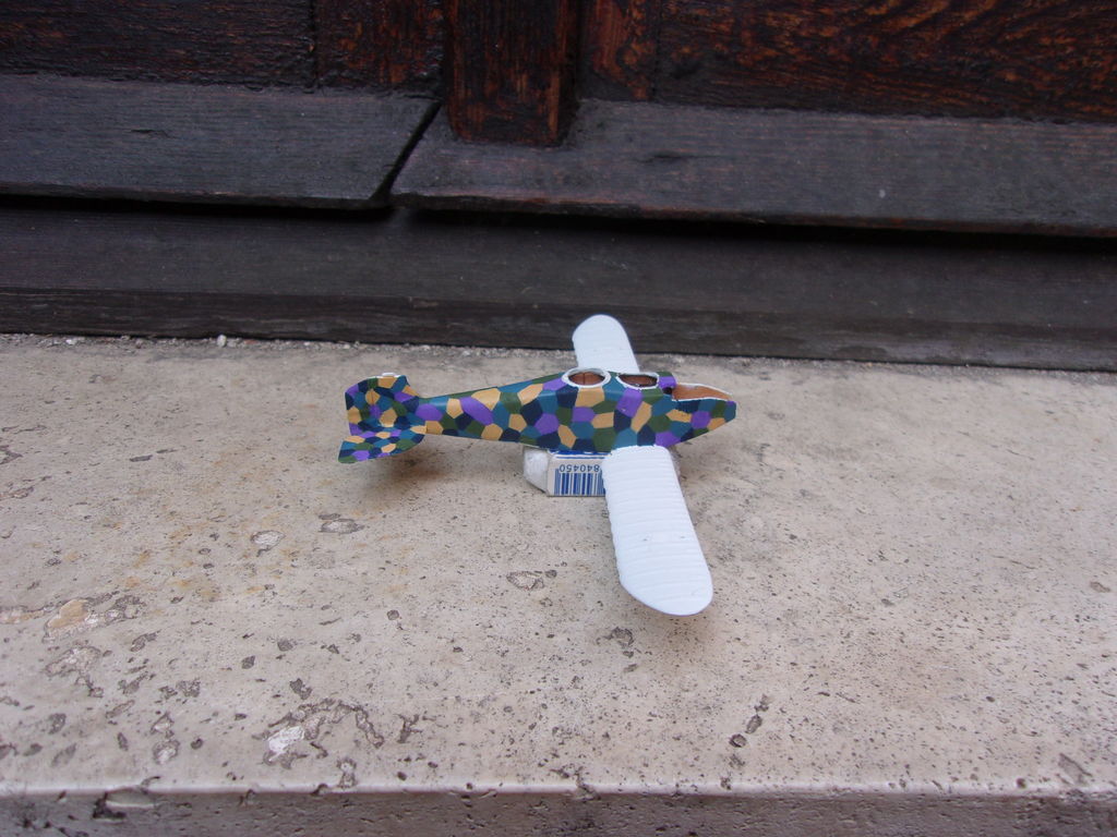

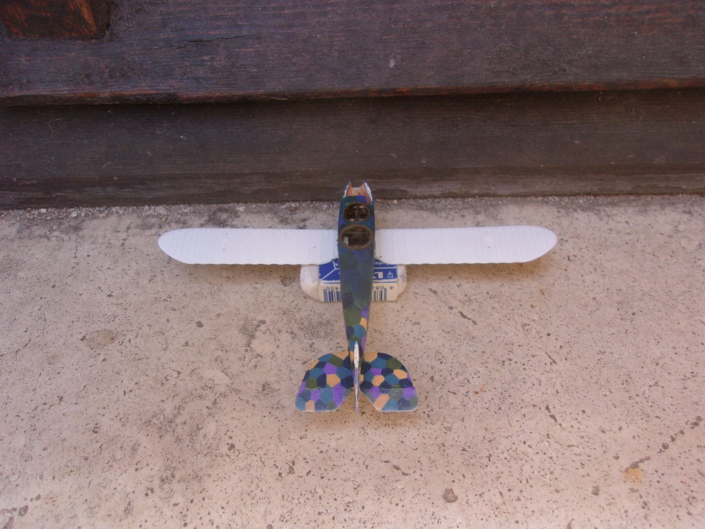

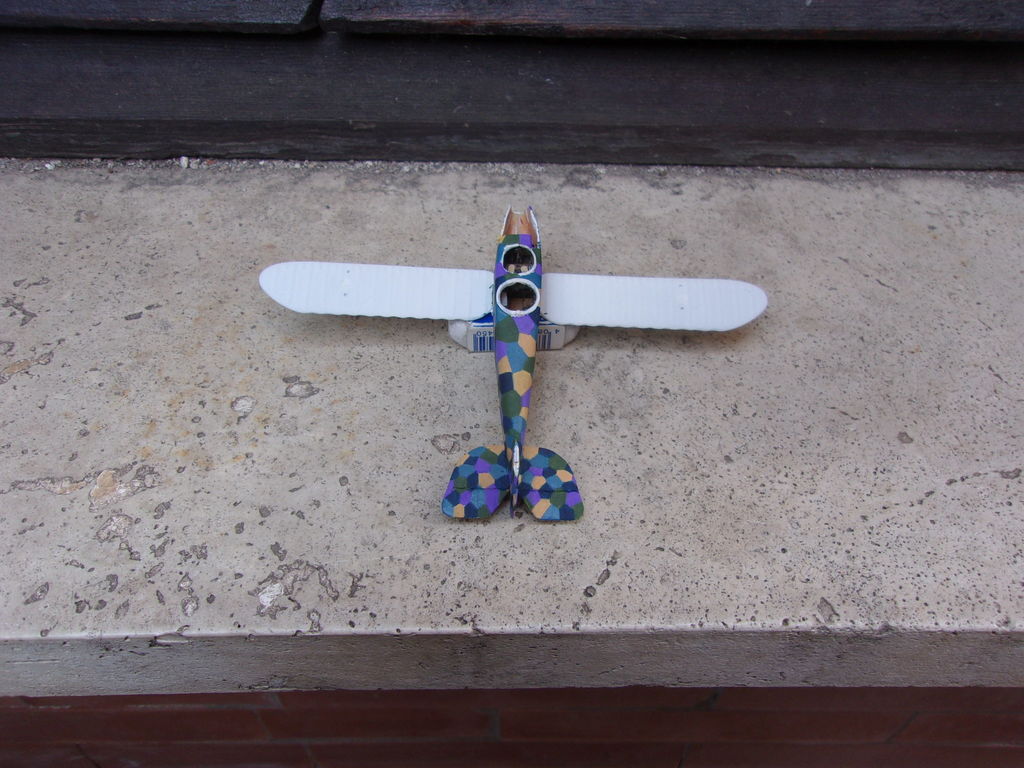

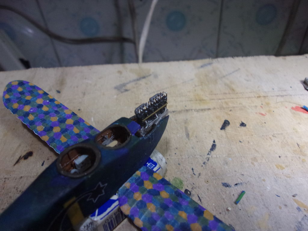

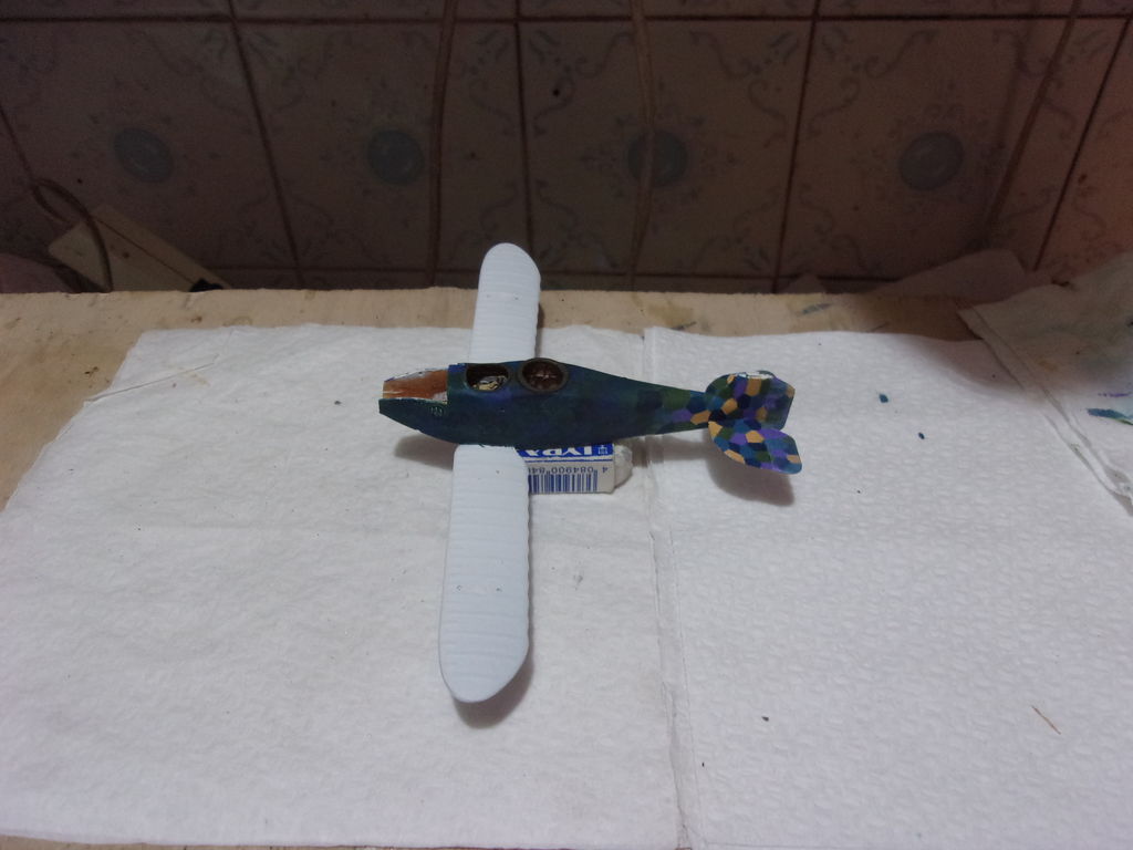

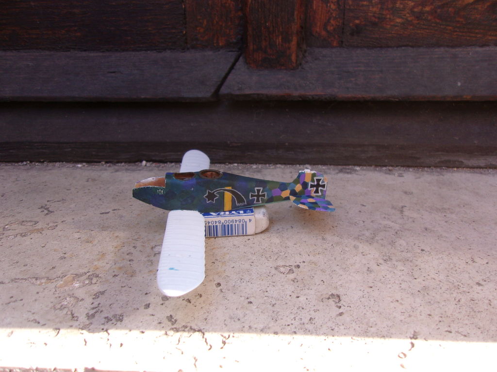

Allora , sulla fusoliera sopra la losangatura veniva fatta una sfumatura che poteva essere in verde scuro in alcuni casi , ma nella maggioranza delle volte era in blu di prussia e tendeva a far vedere/non vedere la losangatura sottostante.
Per farlo non ho usato aerografo ma mi trovo meglio a pennello , così fatta una miscela a base di blu , nero , e viola molto ma molto diluita data con il pennello a mo di acquarello sulla fusoliera
102_1745.JPG [ 84.65 KiB | Osservato 15720 volte ]
102_1753.JPG [ 71.14 KiB | Osservato 15720 volte ]
102_1754.JPG [ 71.54 KiB | Osservato 15720 volte ]
102_1756.JPG [ 73.68 KiB | Osservato 15720 volte ]
102_1758.JPG [ 70.32 KiB | Osservato 15720 volte ]
e poi come cambia alla luce naturale
102_1759.JPG [ 144.53 KiB | Osservato 15720 volte ]
102_1760.JPG [ 130.68 KiB | Osservato 15720 volte ]
102_1761.JPG [ 132.02 KiB | Osservato 15720 volte ]
102_1762.JPG [ 138.43 KiB | Osservato 15720 volte ]
Gianfranco :D

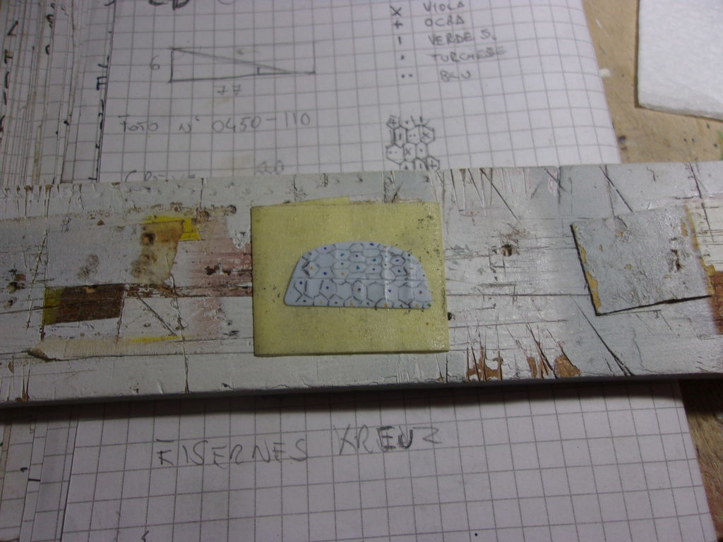

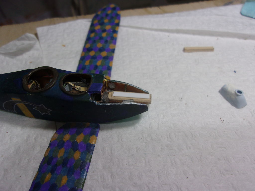

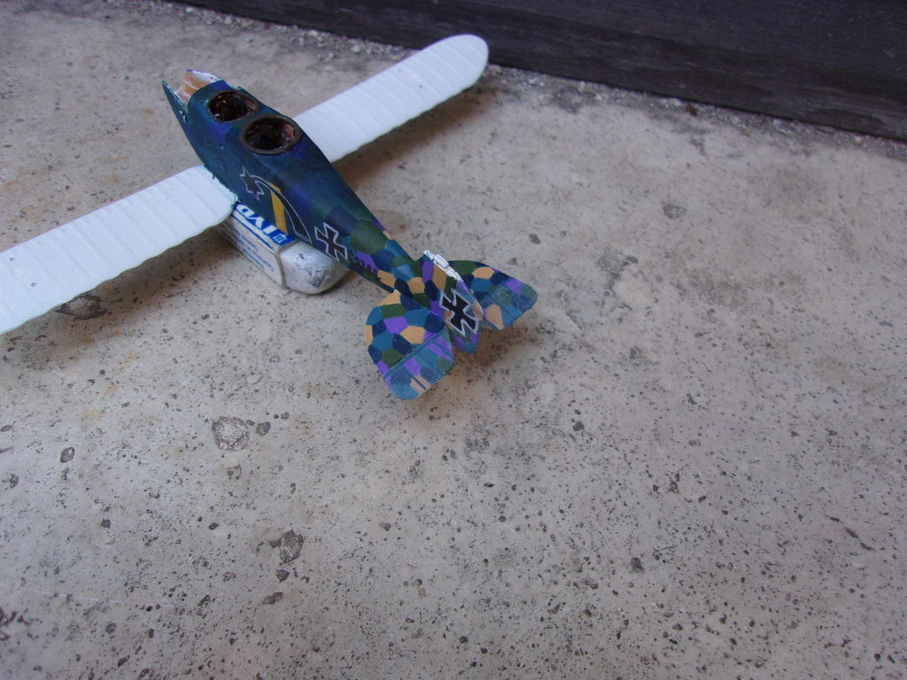

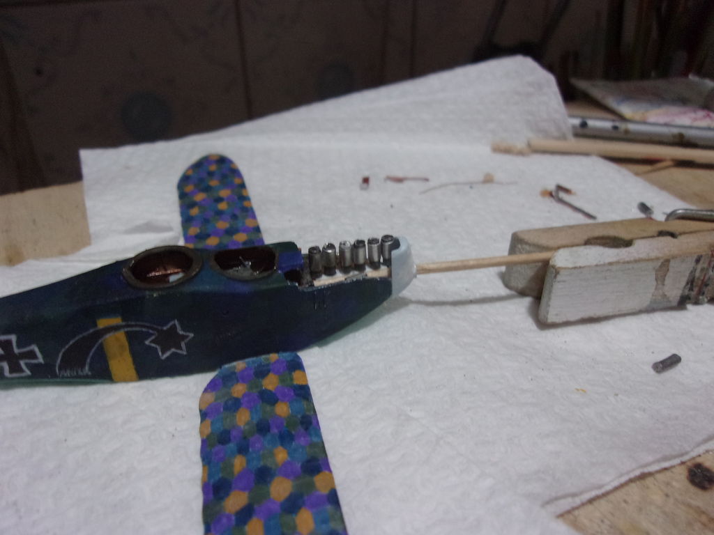

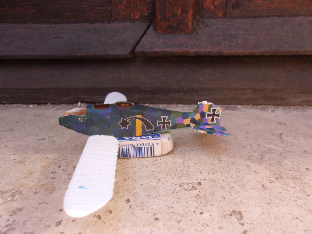

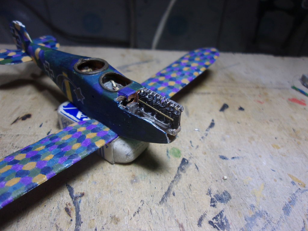

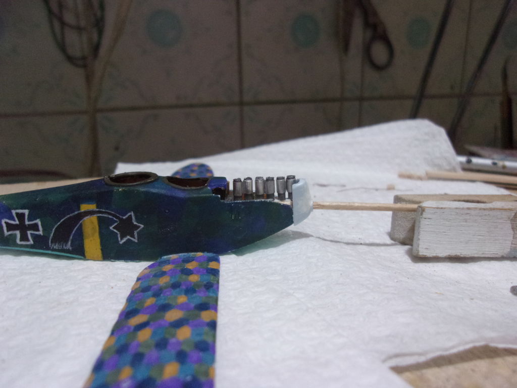

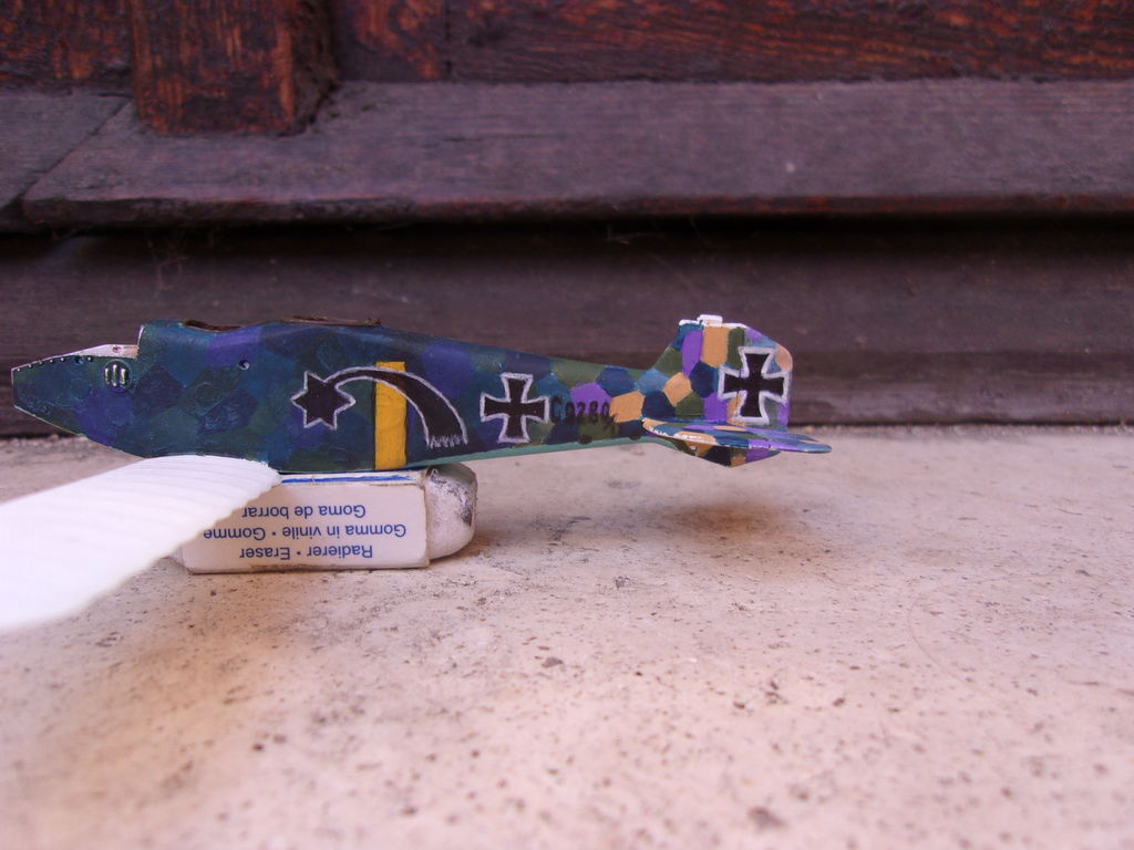

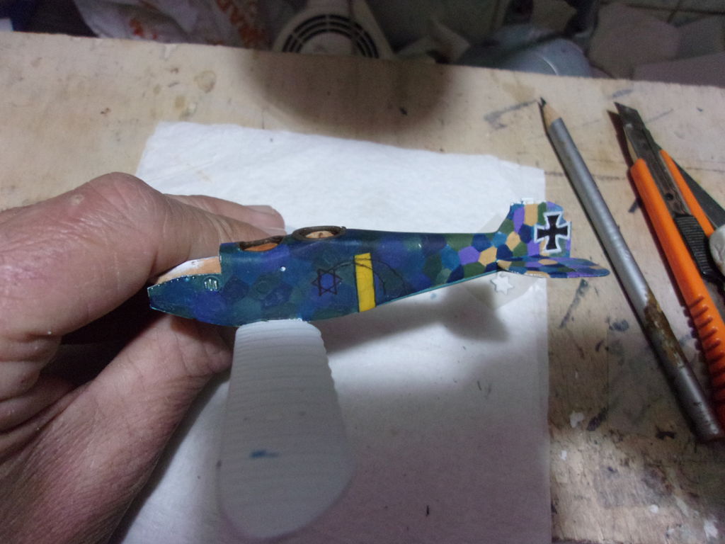

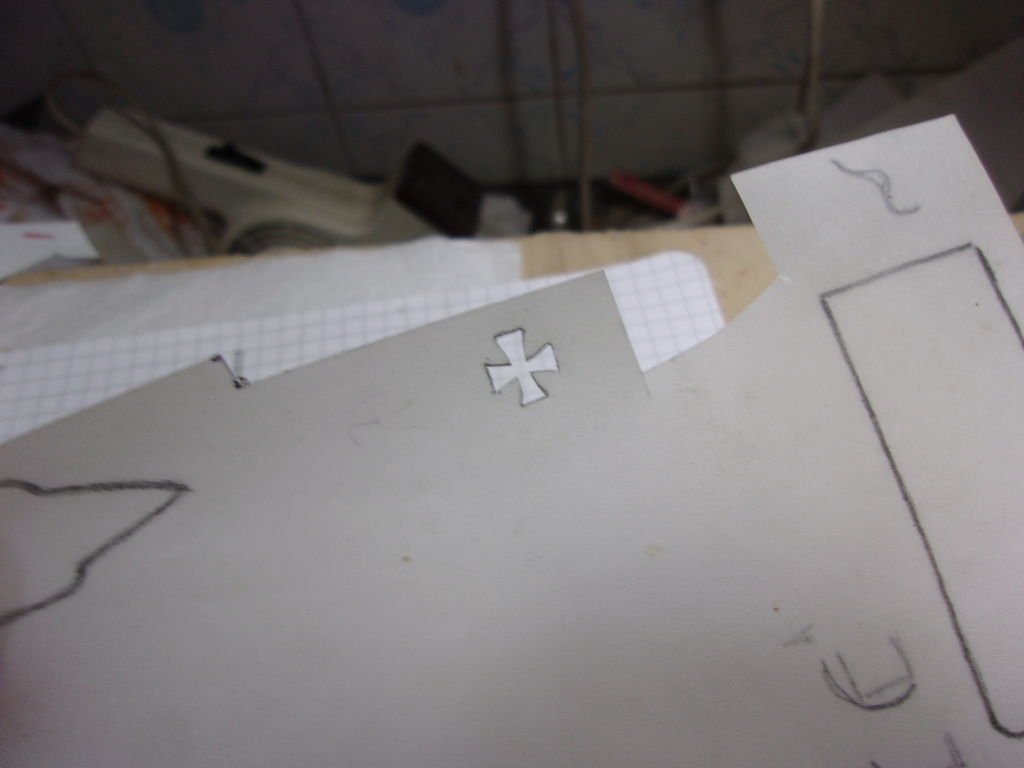

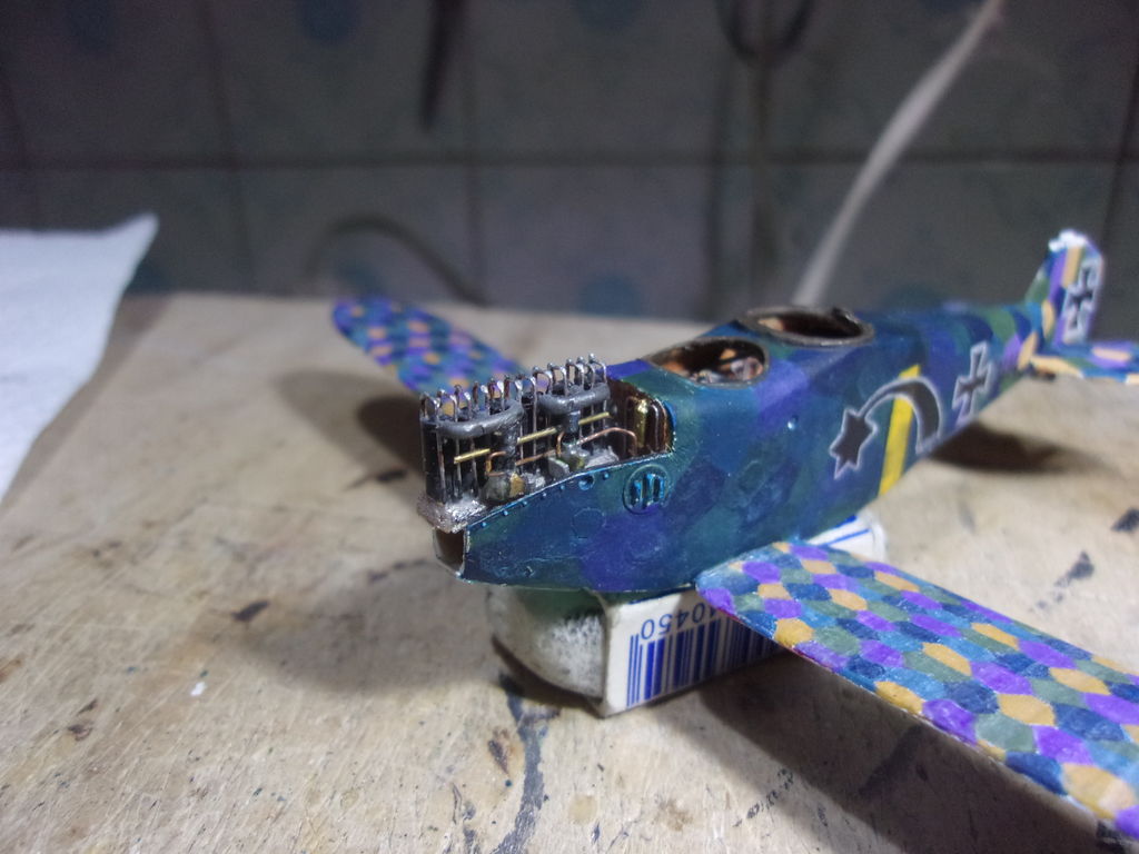

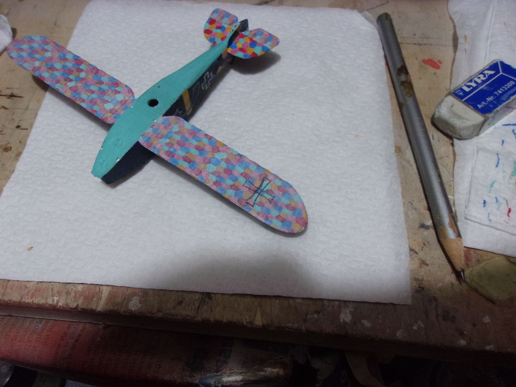

Ciao a tutti avanti di pennello, iniziamo con Eisernes Kreuz ; su carta lucida fatta e poi ritagliata in modo da poter fare una linea guida per dipingerla , l ho fatta leggermente più piccola di come dovrà essere una volta terminata perchè mano mano che la dipingo vado a correggere la forma e quindi alla fine crescerà sensibilmente rispetto al disegno iniziale
102_1763.JPG [ 46.31 KiB | Osservato 15611 volte ]
102_1764.JPG [ 77.67 KiB | Osservato 15611 volte ]
102_1767.JPG [ 72.83 KiB | Osservato 15611 volte ]
102_1772.JPG [ 80.61 KiB | Osservato 15611 volte ]
avevo iniziato a fare anche la fascia gialla bordata di nero però i realtà se si osserva la foto dell aereo reale si vede che si trova solo sui fianchi della fusoliera e non pure sul dorso... perciò fatta una correzione
102_1777.JPG [ 82.55 KiB | Osservato 15611 volte ]
102_1785.JPG [ 79.88 KiB | Osservato 15611 volte ]
102_1786.JPG [ 74.96 KiB | Osservato 15611 volte ]

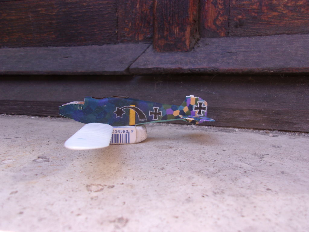

vado a terminare questo lato aggiungendo la stella cometa , l altra croce , ma manca ancora da fare il numero di matricola
102_1788.JPG [ 98.57 KiB | Osservato 15611 volte ]
102_1790.JPG [ 103.81 KiB | Osservato 15611 volte ]
102_1791.JPG [ 109.66 KiB | Osservato 15611 volte ]
102_1792.JPG [ 104.96 KiB | Osservato 15611 volte ]
Gianfranco :D

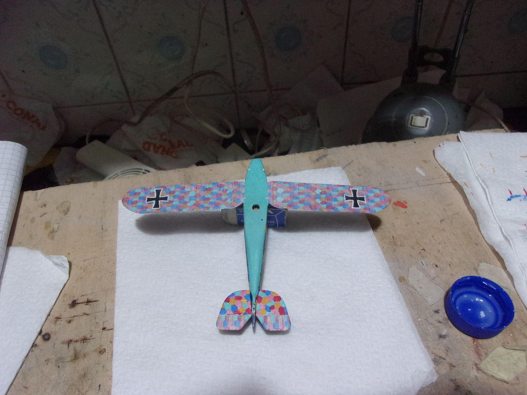

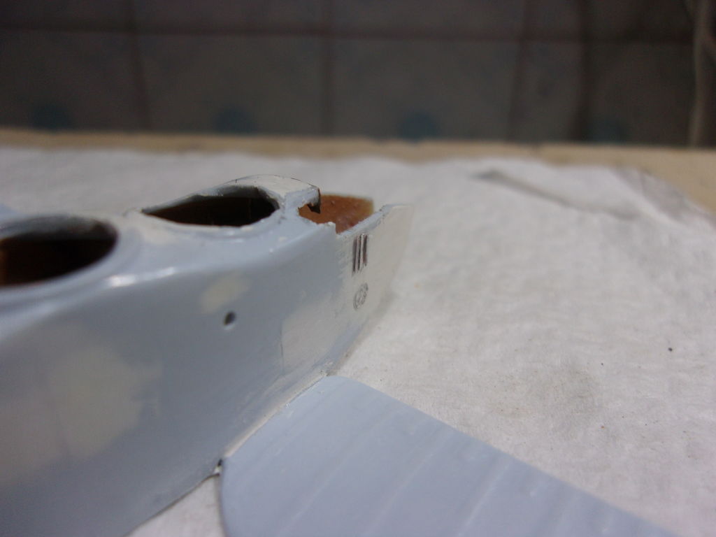

Ciao a tutti fatte le insegne anche sul lato destro
102_1801.JPG [ 124.34 KiB | Osservato 15511 volte ]
e dipinta la matricola sul lato sinistro
102_1804.JPG [ 103.14 KiB | Osservato 15511 volte ]
nel frattempo messa in forma l ala superiore per ridurre il diedro eccessivo
102_1807.JPG [ 85.7 KiB | Osservato 15511 volte ]

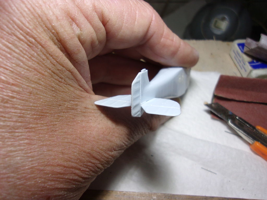

il piano di coda superiore era tutto telato ; abbassate le centine con carta vetrata fina , tolto l attuatore dell timone di profondità ( da rifare poi)
102_1808.JPG [ 54.97 KiB | Osservato 15511 volte ]
102_1809.JPG [ 63.92 KiB | Osservato 15511 volte ]

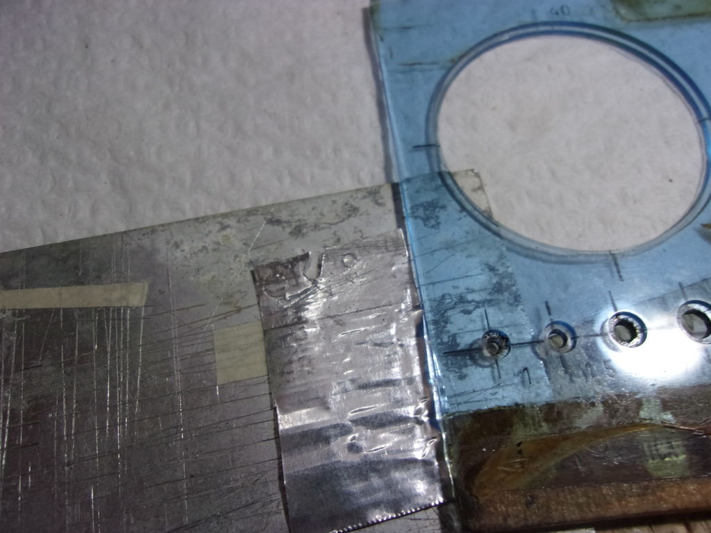

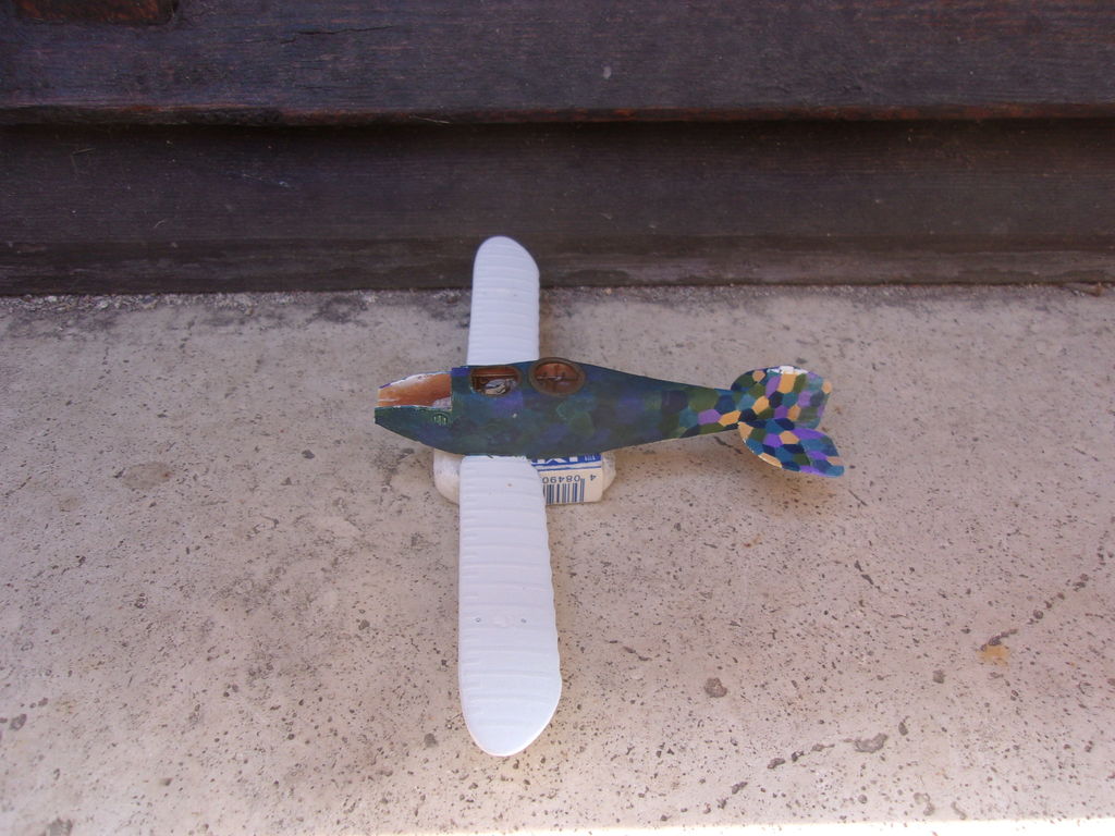

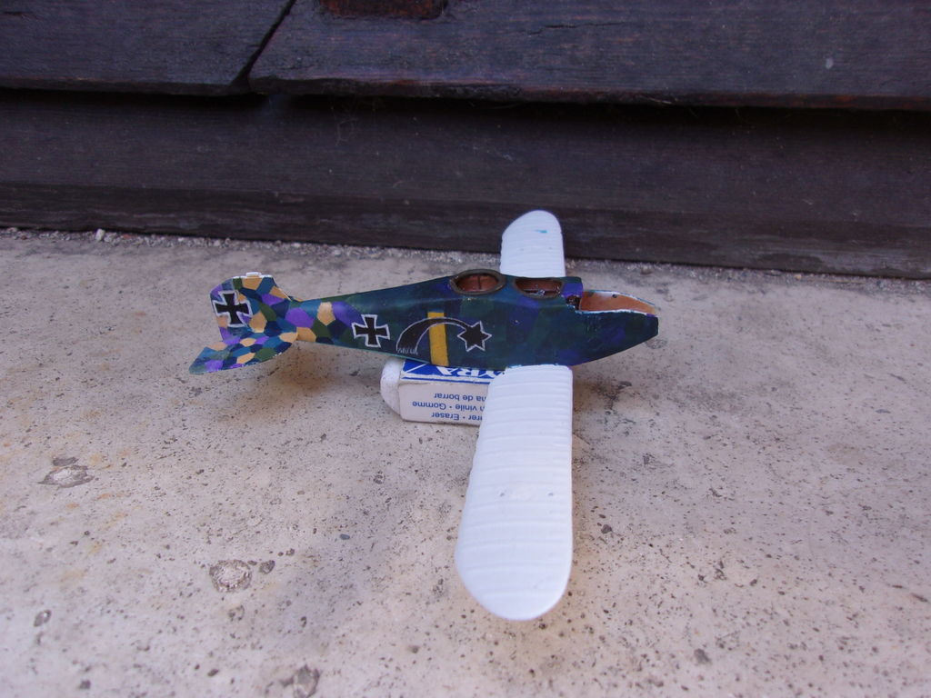

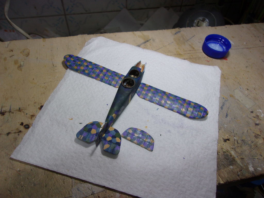

come detto in precedenza sulle parti mobili l andamento delle losanghe era longitudinale e trasversale sulle parti fisse, così usando il disegno " modulo" delle losanghe iniziato a riportarle sul piano
102_1811.JPG [ 92.18 KiB | Osservato 15511 volte ]
una volta disegnate usando la legenda dei colori marcate nei loro colori; la disposizione dei colori l ho rilevata dal data file relativo a questo aereo dove il "modulo" delle losanghe che ho preso come campione l, ne indica i relativi colori
102_1812.JPG [ 112.24 KiB | Osservato 15511 volte ]
102_1816.JPG [ 141.5 KiB | Osservato 15511 volte ]

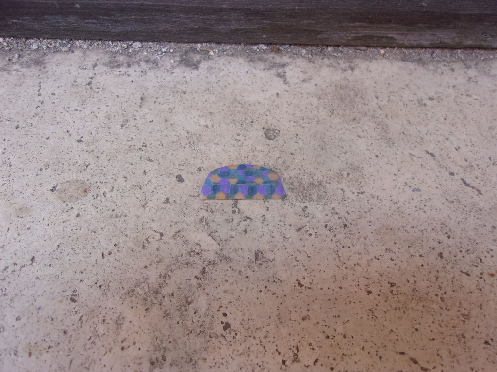

per le parti telate nella zona sopra le centine veniva applicato un rinforzo, per farlo ho dipinto della carta stagnola nel colore del rinforzo ho poi tagliato delle sottili striscioline che vanno incollate con della vernice trasparente sopra le centine
102_1837.JPG [ 87.79 KiB | Osservato 15511 volte ]
102_1838.JPG [ 121.15 KiB | Osservato 15511 volte ]
102_1852.JPG [ 147.03 KiB | Osservato 15511 volte ]
desaturato il piano di coda superiore
102_1851.JPG [ 146.65 KiB | Osservato 15511 volte ]
dipinta la faccia inferiore sempre usandola legenda dei colori e poi desaturata
102_1854.JPG [ 152.07 KiB | Osservato 15511 volte ]
102_1856.JPG [ 150.32 KiB | Osservato 15511 volte ]
... ho invertito le ultime tre foto ... si capisce ma faccio prima a dirlo che a modificare l ordine .....
Gianfranco :D
 Oggetto del messaggio: Re: Hannover Cl II C9280/17
MessaggioInviato: martedì 2 giugno 2020, 8:03
Messaggi: 1037

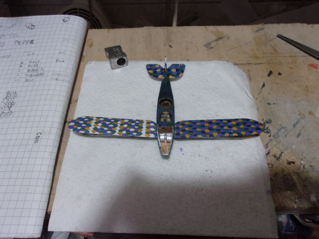

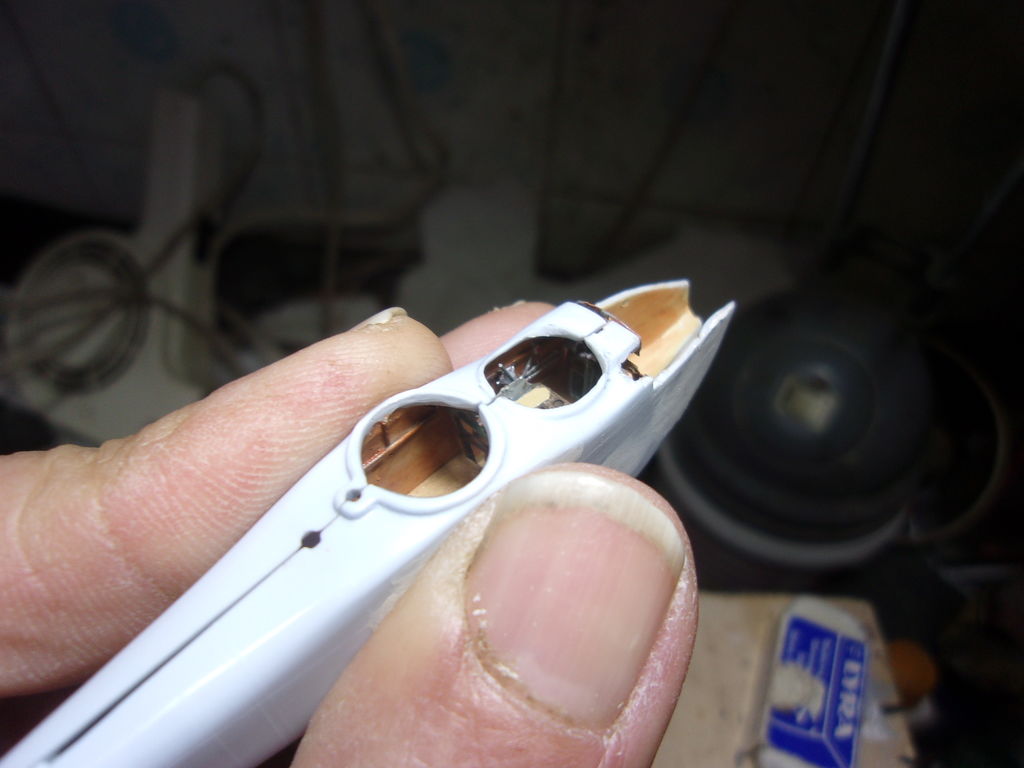

Ciao a tutti , sempre con il solito modulo "copiativo" iniziate le losanghe delle ali
102_1858.JPG [ 98.83 KiB | Osservato 15454 volte ]
102_1861.JPG [ 102.92 KiB | Osservato 15454 volte ]
102_1863.JPG [ 110.42 KiB | Osservato 15454 volte ]
102_1870.JPG [ 89.74 KiB | Osservato 15454 volte ]
102_1872.JPG [ 162.78 KiB | Osservato 15454 volte ]
velatura per desaturare i colori per via del tendi tela e poi date un paio di mani di trasparente lucido molto diluito per satinare la tela
102_1877.JPG [ 109.24 KiB | Osservato 15454 volte ]
stesso lavoro sulla faccia inferiore
102_1878.JPG [ 107.5 KiB | Osservato 15454 volte ]
102_1879.JPG [ 106.29 KiB | Osservato 15454 volte ]
102_1881.JPG [ 107.1 KiB | Osservato 15454 volte ]
dipinte le croci
102_1882.JPG [ 103.56 KiB | Osservato 15454 volte ]
102_1884.JPG [ 98.69 KiB | Osservato 15454 volte ]
satinata finale
102_1885.JPG [ 98.27 KiB | Osservato 15454 volte ]
Gianfranco :D

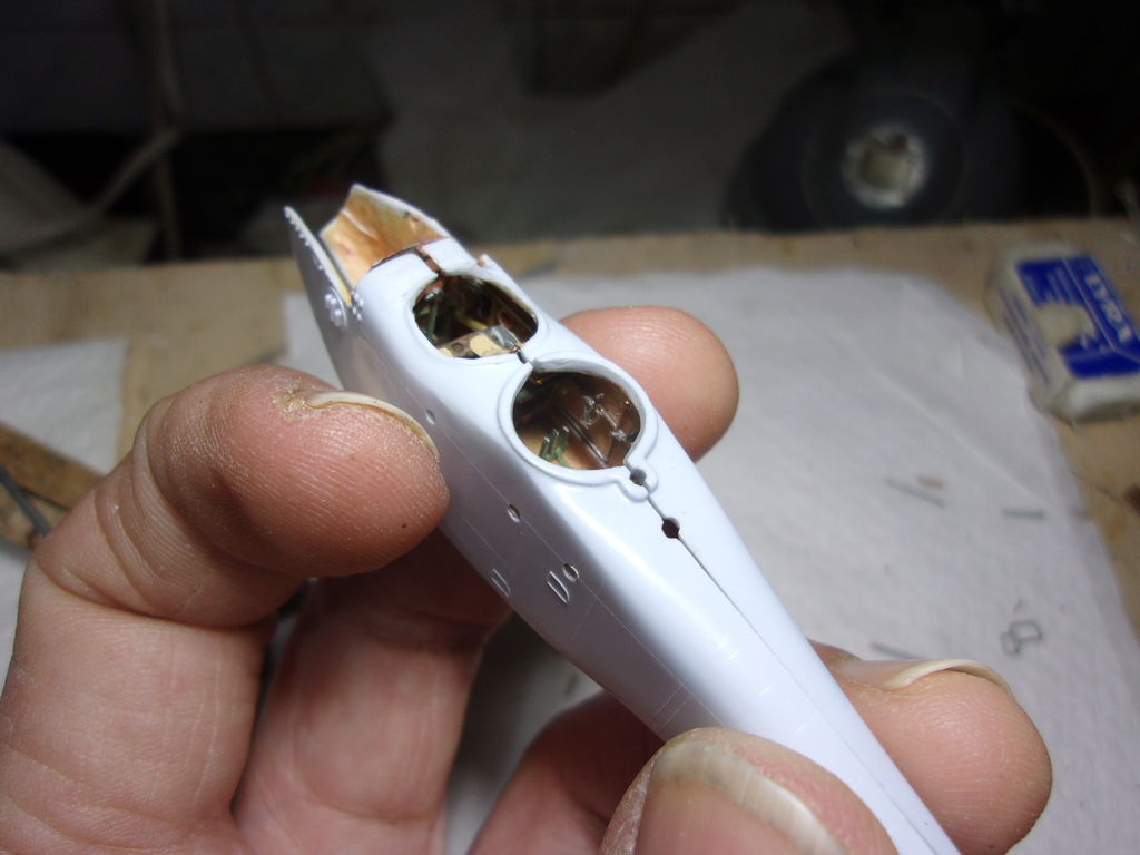

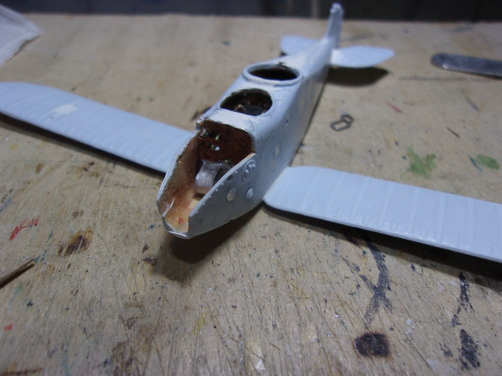

Ciao a tutti , la calandra anteriore va modificata i fori per l areazione non erano 4 ma 5 va stuccata e rifatti i fori
102_1888.JPG [ 73.06 KiB | Osservato 15384 volte ]

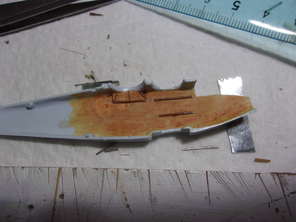

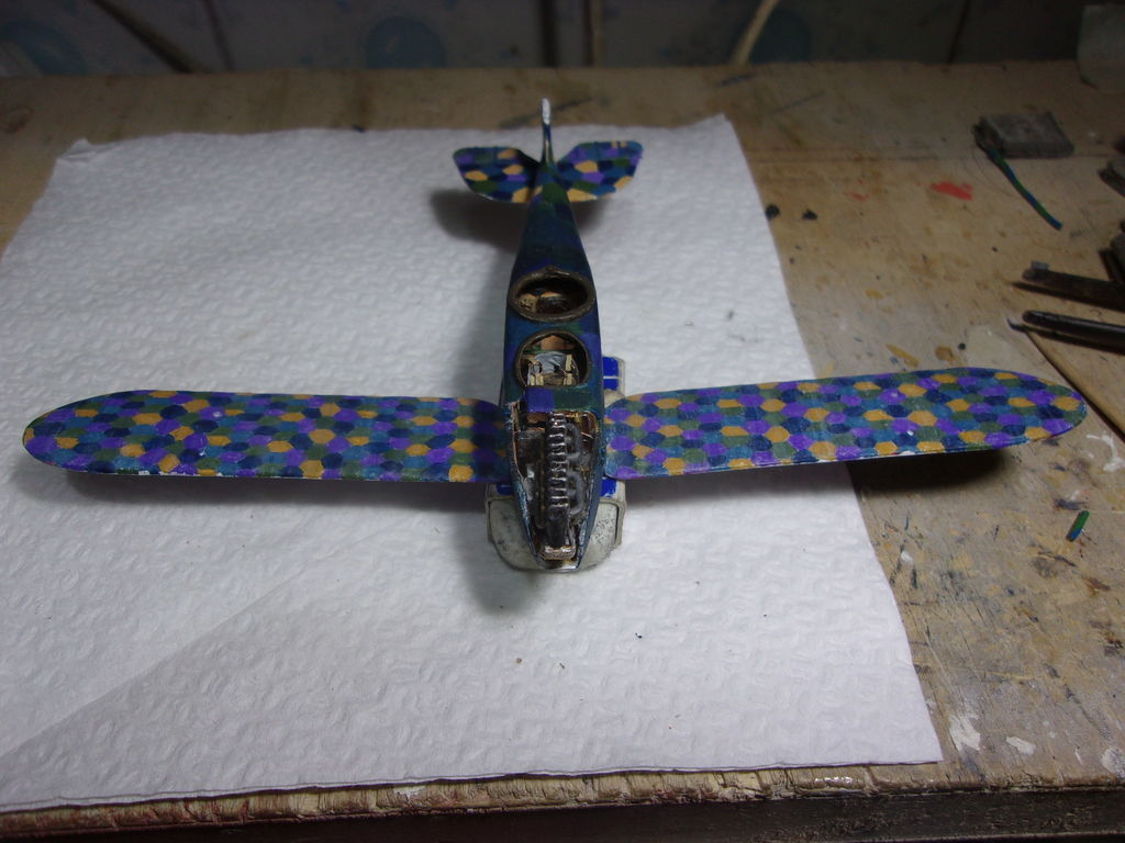

iniziato a lavorare nel vano motore,fatte le traverse che sostengono il motore
102_1886.JPG [ 93.46 KiB | Osservato 15384 volte ]
montate
102_1887.JPG [ 112.08 KiB | Osservato 15384 volte ]
102_1896.JPG [ 89.25 KiB | Osservato 15384 volte ]
102_1897.JPG [ 92.87 KiB | Osservato 15384 volte ]

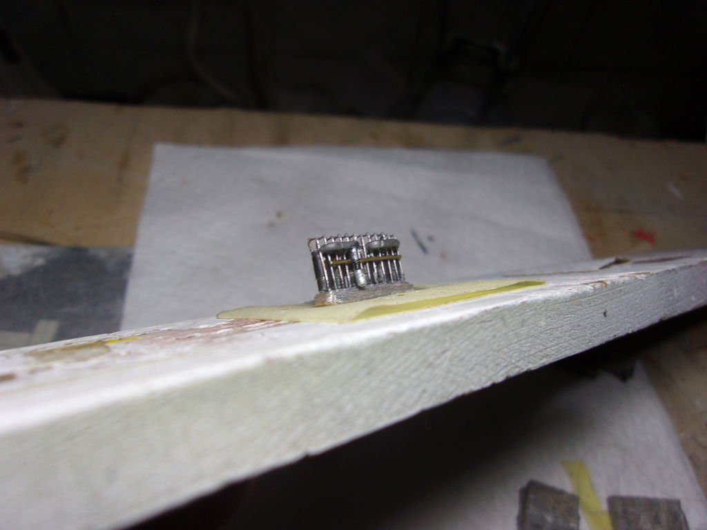

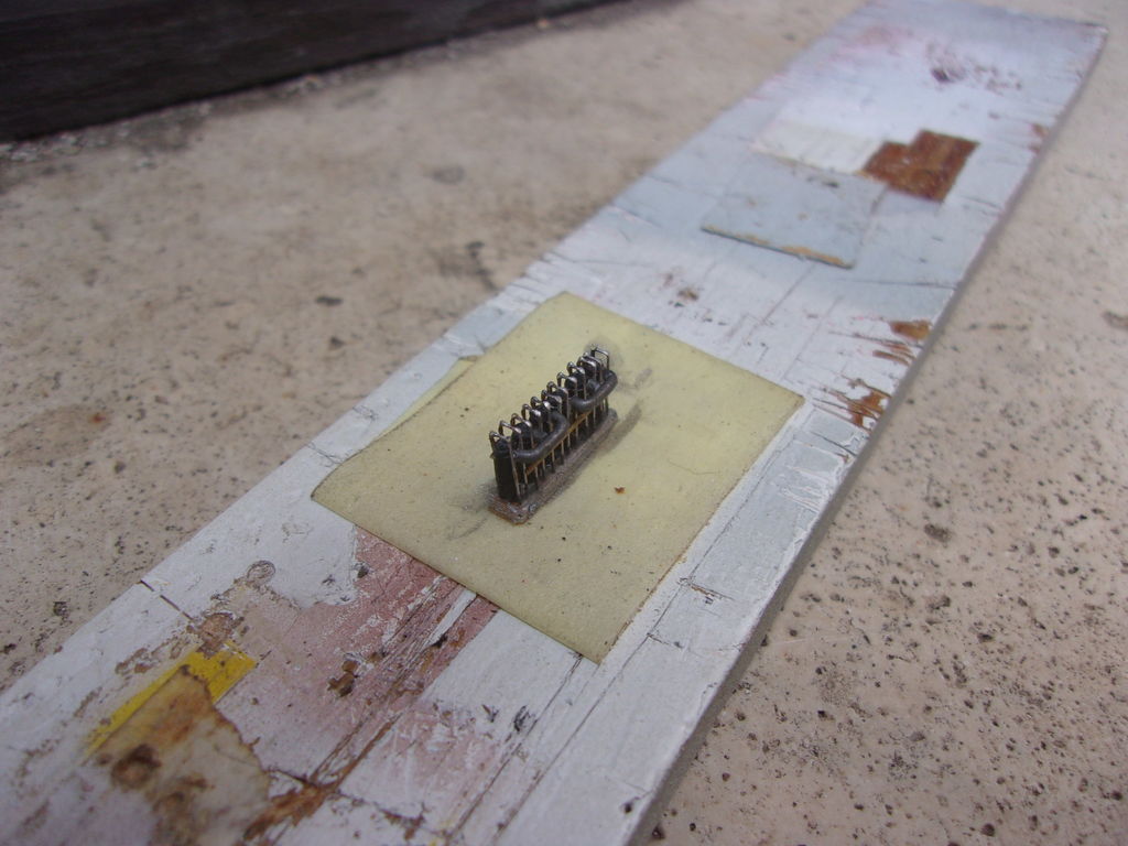

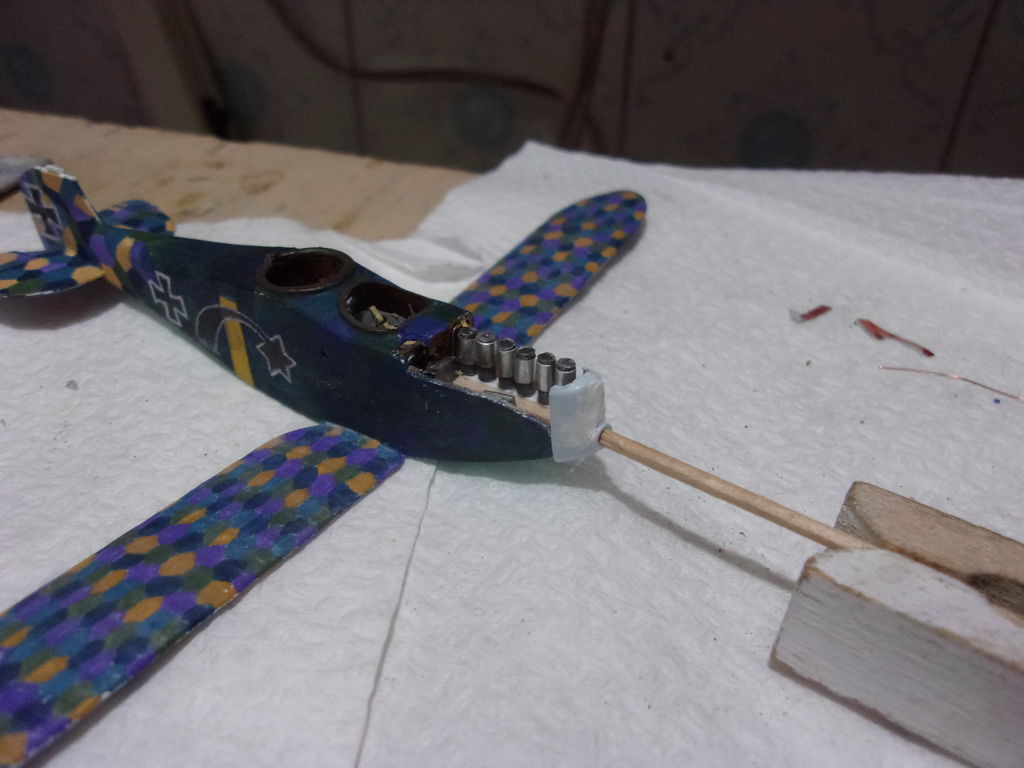

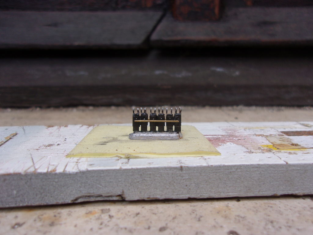

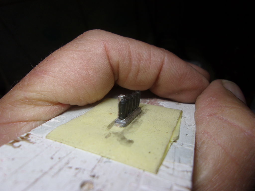

si parte con il motore ; farò solo la parte che si vede del basamento , la superiore
102_1898.JPG [ 90.5 KiB | Osservato 15384 volte ]
presentato a secco su i supporti dopo aver incollato il serbatoio dell olio ( di lato sulla fusoli
era destra)
102_1899.JPG [ 92.08 KiB | Osservato 15384 volte ]
102_1902.JPG [ 83.39 KiB | Osservato 15384 volte ]

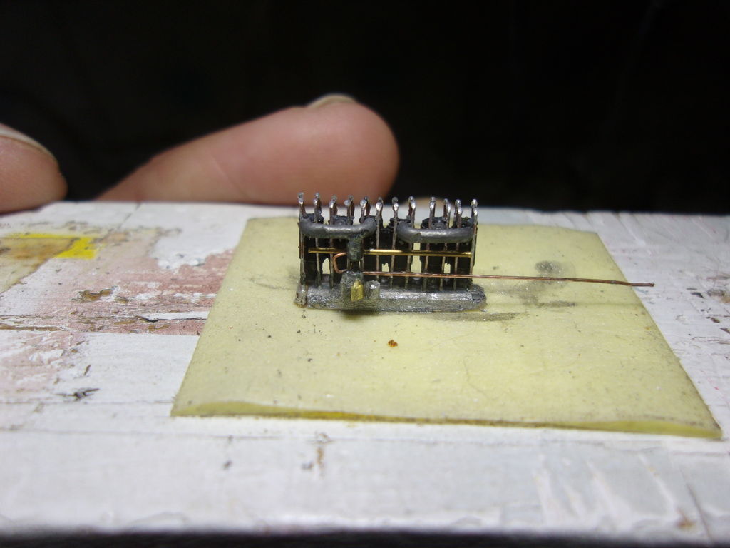

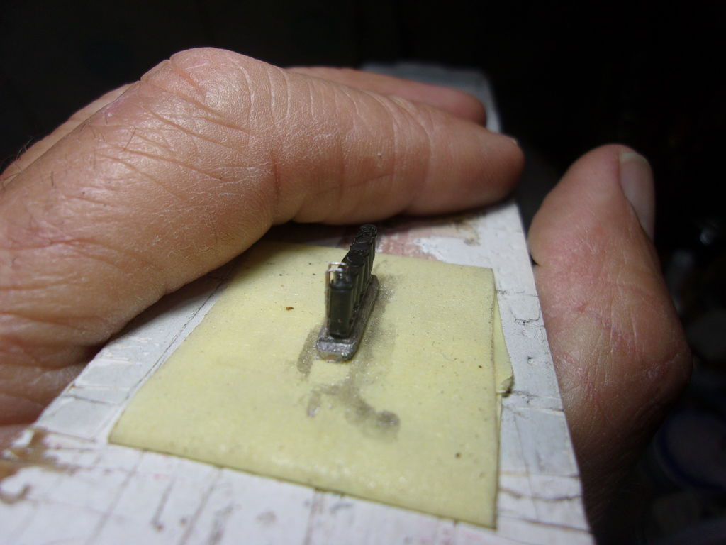

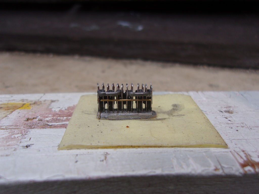

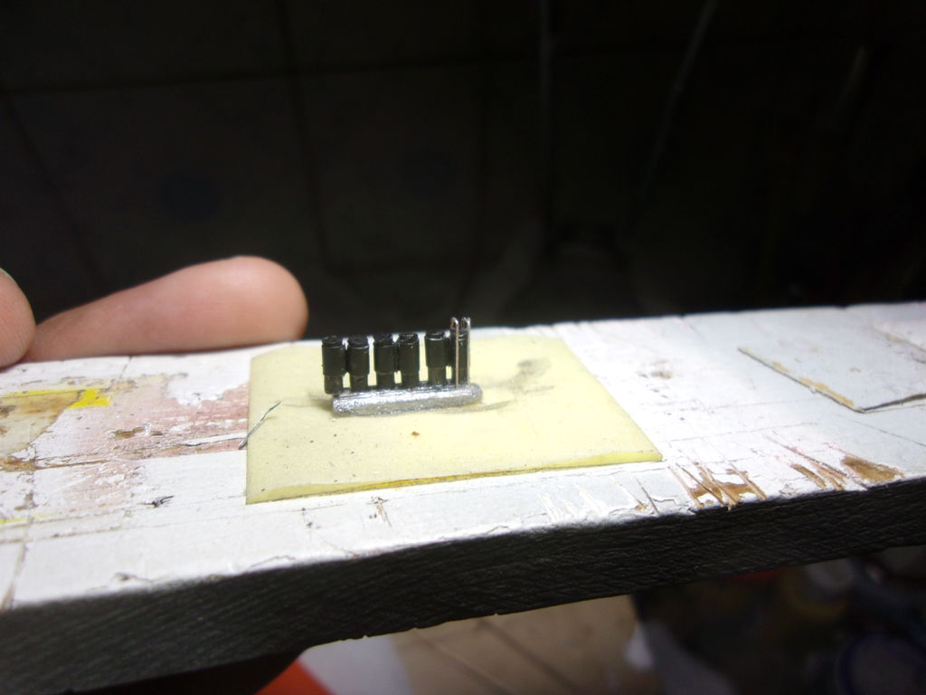

cilindri
102_1903.JPG [ 134.91 KiB | Osservato 15384 volte ]
102_1905.JPG [ 99.11 KiB | Osservato 15384 volte ]
102_1909.JPG [ 95.31 KiB | Osservato 15384 volte ]

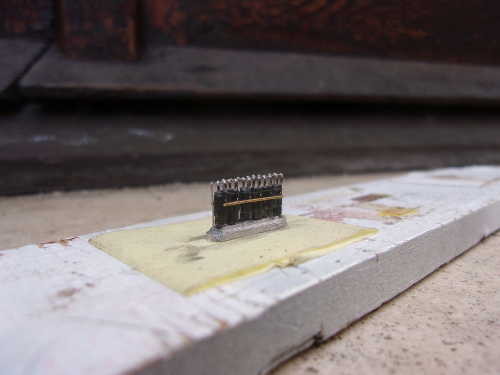

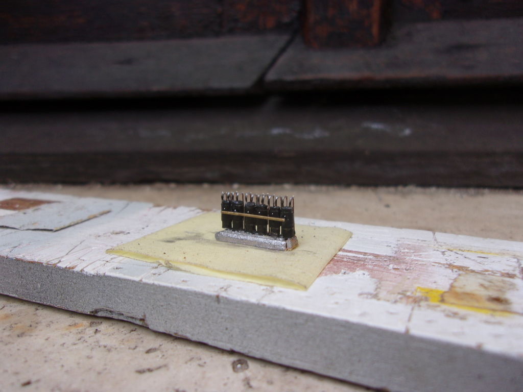

...ma non mi piacevano , così scollati e rifatti con del filo di stagno ricoperto con una lamina di alluminio avvolta intorno per creare la differenza di diametro tra il cilindro con la testa e la base del cilindro stesso
102_1913.JPG [ 74.31 KiB | Osservato 15384 volte ]
riprovato a secco
102_1910.JPG [ 81.08 KiB | Osservato 15384 volte ]
102_1911.JPG [ 83.88 KiB | Osservato 15384 volte ]
102_1912.JPG [ 88.05 KiB | Osservato 15384 volte ]

Ciao a tutti, distribuzione;
aste, bilancieri e valvole
102_1915.JPG [ 98.18 KiB | Osservato 15324 volte ]
102_1918.JPG [ 67.22 KiB | Osservato 15324 volte ]
102_1919.JPG [ 69.96 KiB | Osservato 15324 volte ]
102_1923.JPG [ 81.52 KiB | Osservato 15324 volte ]
102_1924.JPG [ 72.97 KiB | Osservato 15324 volte ]
102_1926.JPG [ 75.37 KiB | Osservato 15324 volte ]
102_1929_001.JPG [ 97.34 KiB | Osservato 15324 volte ]
102_1931.JPG [ 98.01 KiB | Osservato 15324 volte ]
aggiunti sui due lati i tubicini in cui scorrono i fili delle candele
102_1934.JPG [ 81.65 KiB | Osservato 15324 volte ]
102_1934_001.JPG [ 81.65 KiB | Osservato 15324 volte ]

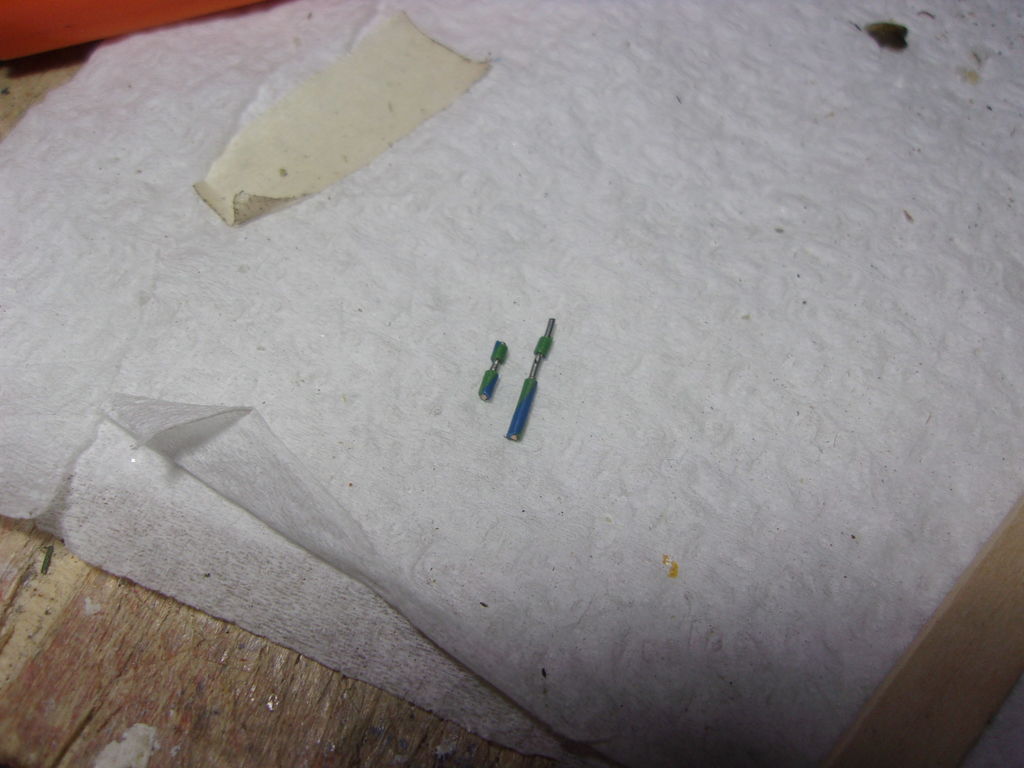

con del vinavil ispessiti i gambi delle valvole per simulare le molle
102_1937.JPG [ 68.33 KiB | Osservato 15324 volte ]
verniciate in nero
102_1940.JPG [ 81.54 KiB | Osservato 15324 volte ]
102_1942.JPG [ 69.25 KiB | Osservato 15324 volte ]
102_1943.JPG [ 77.93 KiB | Osservato 15324 volte ]
fatte le candele con delle minuscole microgocce di vinavil ( su entrambi i lati)
102_1945.JPG [ 72.72 KiB | Osservato 15324 volte ]

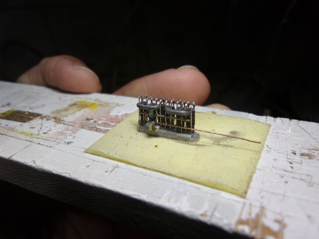

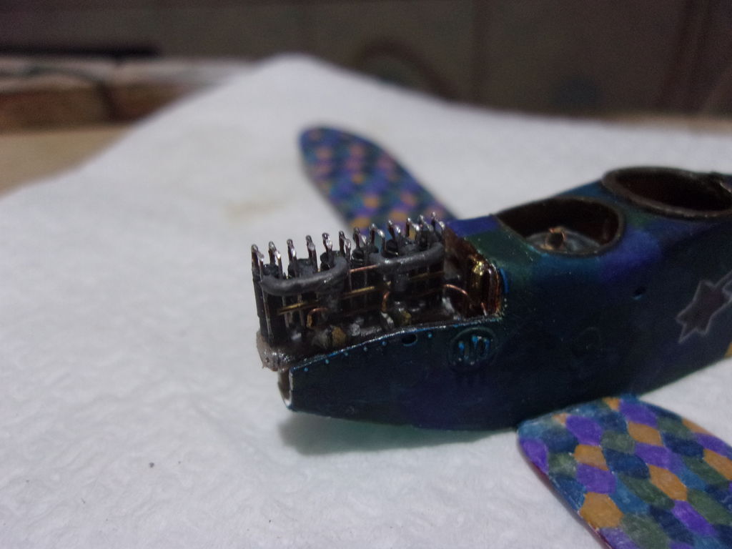

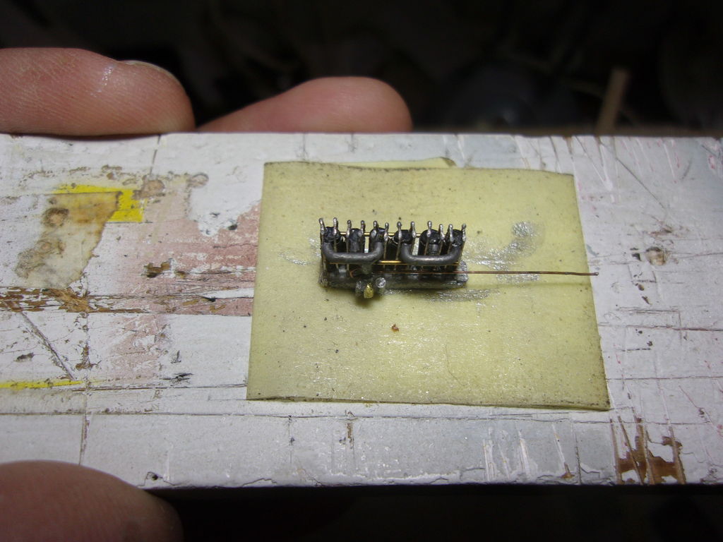

Ciao a tutti si inizia l alimentazione;
con del filo di stagno fatti collettori di aspirazione
102_1946.JPG [ 135.43 KiB | Osservato 15283 volte ]
102_1947.JPG [ 111.49 KiB | Osservato 15283 volte ]
102_1948.JPG [ 72.24 KiB | Osservato 15283 volte ]
102_1951.JPG [ 89.15 KiB | Osservato 15283 volte ]
Sugli H. il motore Opel Argus montato era la versione As III sostanzialmente simile al As II ma più potente con l alimentazione affidata a due carburatori e non un doppio corpo come sull As II .
Con del filo spellato a sezioni fatto il pezzo mancante del collettore di aspirazione con la parte di guaina superiore del filo , la parte spellata è la giunzione tra corpo farfallato e la restante parte inguinata il corpo farfallato
102_1953.JPG [ 90.61 KiB | Osservato 15283 volte ]
102_1954.JPG [ 59.59 KiB | Osservato 15283 volte ]
102_1955.JPG [ 67.98 KiB | Osservato 15283 volte ]
aggiunti gli altri componenti del carburatore e messo il tubo della benzina ( quello che passa posteriormente, l altro che si vede a forma di U sulla sinistra del carburatore non è collegato con tale tubo come potrebbe sembrare dalle foto , è il recupero del sopravanzo...tra l altro c è anche un altra versione sempre del As III con i recuperi leggermente diversi ma ci ritorno più avanti...)
102_1970.JPG [ 77.51 KiB | Osservato 15283 volte ]
102_1969.JPG [ 72.19 KiB | Osservato 15283 volte ]
102_1973.JPG [ 111 KiB | Osservato 15283 volte ]
102_1975.JPG [ 84.58 KiB | Osservato 15283 volte ]
Gianfranco :D

Ciao a tutti, bene fatto l altro carburatore , messo il motore al suo posto nel vano e fatto il tubo del circuito di raffreddamento della zona del monoblocco
102_1978.JPG [ 83.67 KiB | Osservato 15117 volte ]
102_1982.JPG [ 100.16 KiB | Osservato 15117 volte ]
102_1984.JPG [ 94.88 KiB | Osservato 15117 volte ]
102_1985.JPG [ 101.66 KiB | Osservato 15117 volte ]
102_1986.JPG [ 80.97 KiB | Osservato 15117 volte ]
102_1987.JPG [ 108.79 KiB | Osservato 15117 volte ]
102_1989.JPG [ 118.98 KiB | Osservato 15117 volte ]
102_1990.JPG [ 113.38 KiB | Osservato 15117 volte ]
