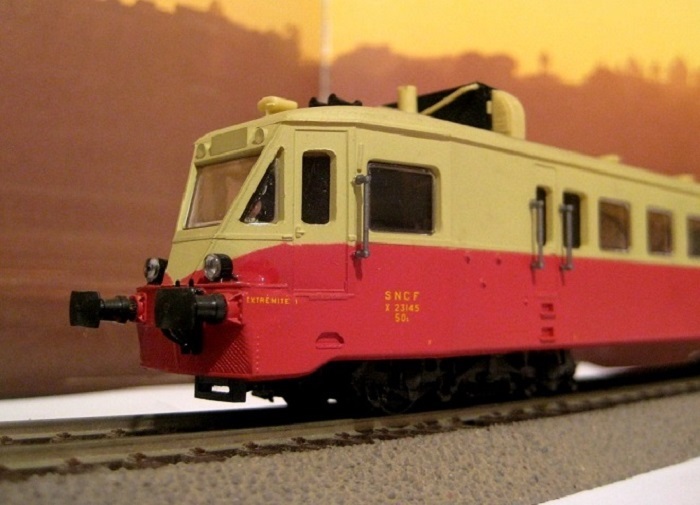

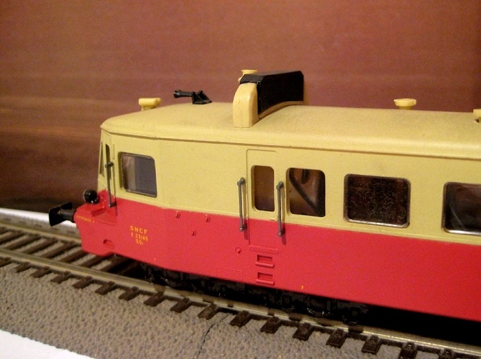

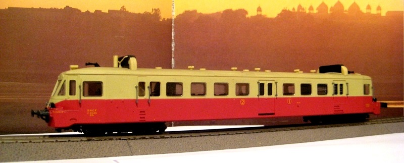

Carissimo Giovanni, sai darmi, per cortesia, qualche notizia di questo Produttore, AS, che ha fatto il modello di questa curiosa automotrice che avevo? Sono curioso. Grazie! Cari saluti.
Automotrice SNCF serie X 2.300. Produttore AS (Francia). Fine anni Settanta-inizio anni Ottanta.

Adnot Sennedot (AS) è un piccolo costruttore francese, che dalla metà degli anni Sessanta in avanti ha realizzato una serie di riproduzioni in scala H0 di automotrici e rimorchi (sia montati sia in kit) delle ferrovie francesi, oltre ad un'unica carrozza passeggeri (francese, manco a dirlo). Ha cessato la produzione verso la fine degli anni Ottanta.

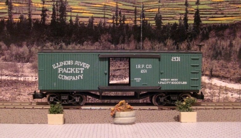

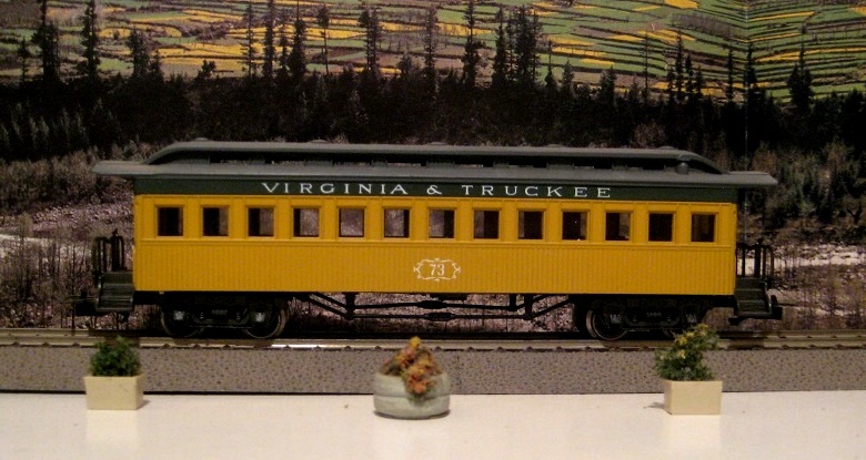

MessaggioInviato: giovedì 28 maggio 2020, 15:27
Messaggi: 2182

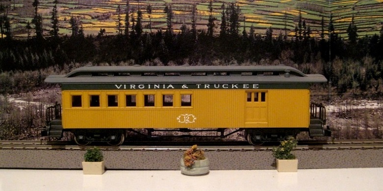

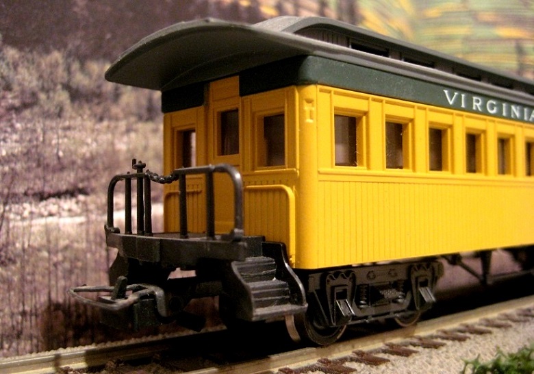

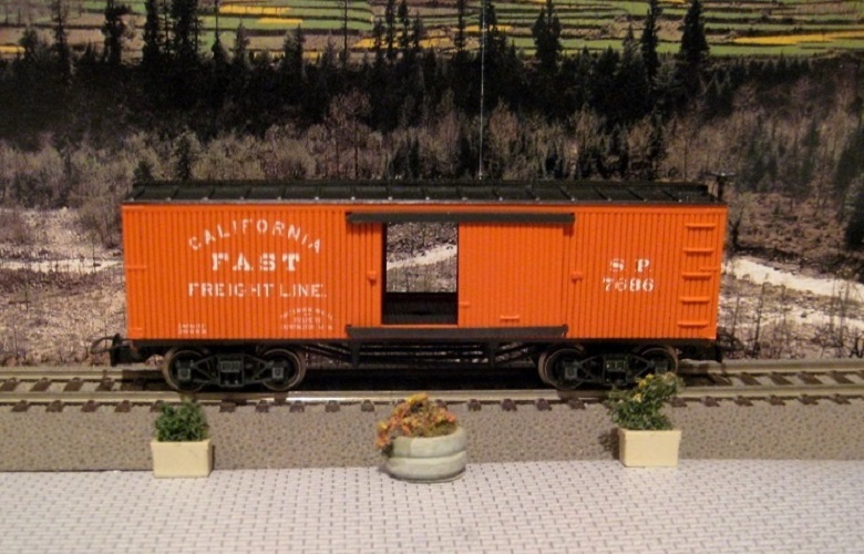

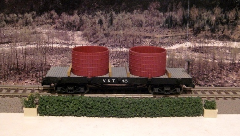

A proposito di POCHER
Ecco alcuni carri americani, old America, passeggeri e merci che la Rivarossi aveva in catalogo, ma erano Pocher.

MessaggioInviato: giovedì 28 maggio 2020, 21:12
Messaggi: 1218
In realtà non è così. Questi sono modelli originali Rivarossi; gli stampi Pocher erano differenti.
Ad esempio, sia la "coach" che la "combine" avevano un finestrino in meno nello stampo Pocher. Inoltre i tetti erano piatti (sempre in Pocher) e non curvati alle estremità come i Rivarossi.
Anche telaio e carrelli hanno stampi differenti.
Se si vuole fare rapidamente un confronto basta guardare qui:
http://www.rivarossi-memory.it/Riva_Car ... d-Time.htm

Ciao Pier. Non metto in dubbio quel che scrivi. Però ci saranno state varianti e modifiche (e un po' di miscugli...). I modelli che vedi in foto e che io ho hanno sotto il telaio il marchio POCHER, te lo assicuro

Sì è corretto, perché dopo l'acquisizione di Pocher da parte di Rivarossi, alcuni prodotti hanno continuato ad essere marcati Pocher, anche se non erano più dei Pocher originali.
Anche per quanto riguarda scatole, etichette e numeri di catalogo, soprattutto per i modelli americani "Old Time", si trova un po' di tutto....

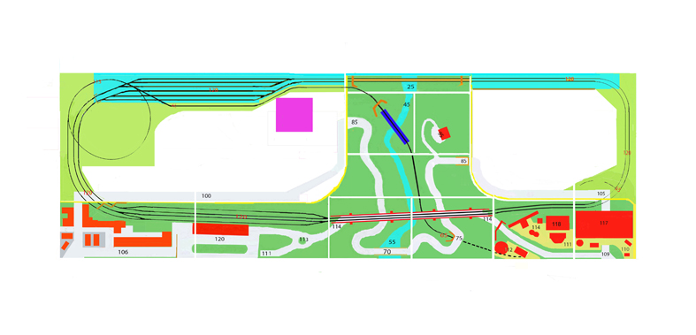

Avendo per il momento esaurito le schede dei marchi produttori di ferrovie in miniatura (altre sono in stesura, ma ci vuole tempo) ho deciso di annoiarvi con la storia della costruzione del più grande dei plastici di Museogiocando, il Plastico D, in H0, ambientazione svizzero-tedesca, che misura 9,20 metri per 2,30.
Cominciamo dalla pianta, con le quote relative all'altezza da terra: come si vede, si tratta di un semplice anello a doppio binario, con due stazioni di transito, più una diramazione a binario unico che tramite un'elicoidale raggiunge il fondo di una vallata.
Trattandosi di un plastico da esposizione, lo scopo è di far viaggiare diversi treni nel modo più semplice possibile. L'appeal è dato dal paesaggio, con molti gadget in movimento quali un luna park e un lungo circuito per il Faller Car System.

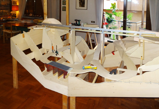

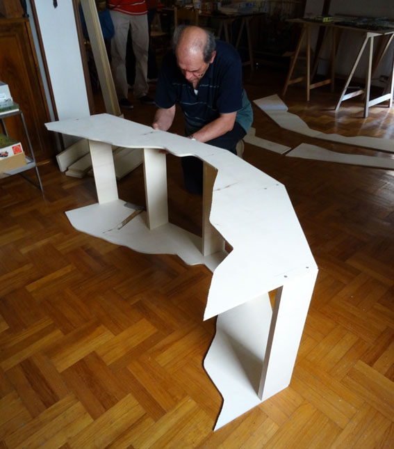

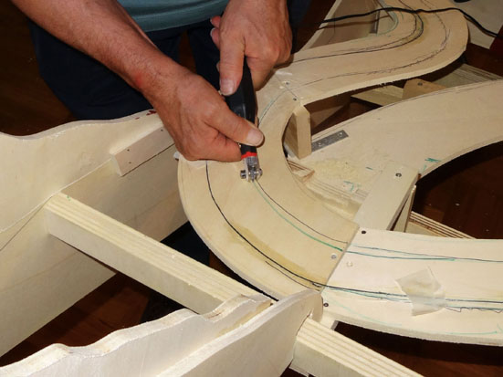

MessaggioInviato: giovedì 4 giugno 2020, 20:54
Messaggi: 1676

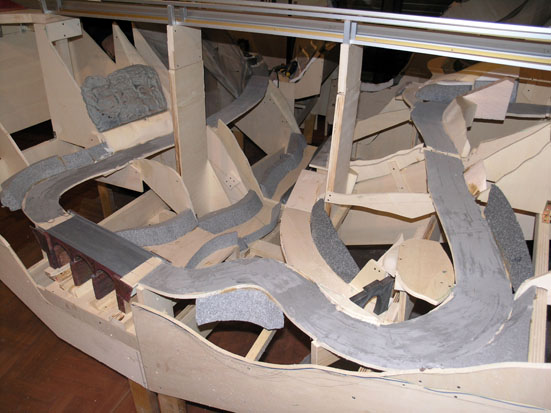

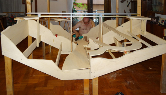

L'idea di questo plastico nasce da una frustrazione accumulata in decenni di costruzioni praticamente piatte, con al massimo una montagnola e un dislivello dei binari di pochi centimetri. Quando alla Fiera di Norimberga (credo fosse il 2002) vidi il modello del ponte della Biechtal presentato dalla Faller decisi che prima o poi avrei realizzato un impianto per collocarvelo. L'occasione si presentò nel 2011, quando cominciai a pianificare i plastici per Museogiocando: ce ne doveva essere uno con quel ponte. E così è stato: ecco i primi abbozzi della grande vallata, che avrebbe dovuto essere superata con due viadotti ferroviari. Uno era ovviamente il ponte della Biechtal, ma l'altro, lungo più di due metri, bisognava autocostruirlo, perché fra l'altro doveva essere a doppia via: quella superiore per il traffico ferroviario e quello inferiore per i veicoli stradali del Faller Car System (altra novità che avevo ammirato a Norimberga nei primi anni Duemila).
Chiedo scusa per l'abbigliamento adamitico, ma era luglio e faceva molto caldo...

MessaggioInviato: sabato 6 giugno 2020, 11:38
Messaggi: 1676

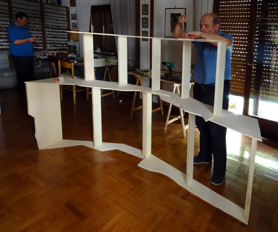

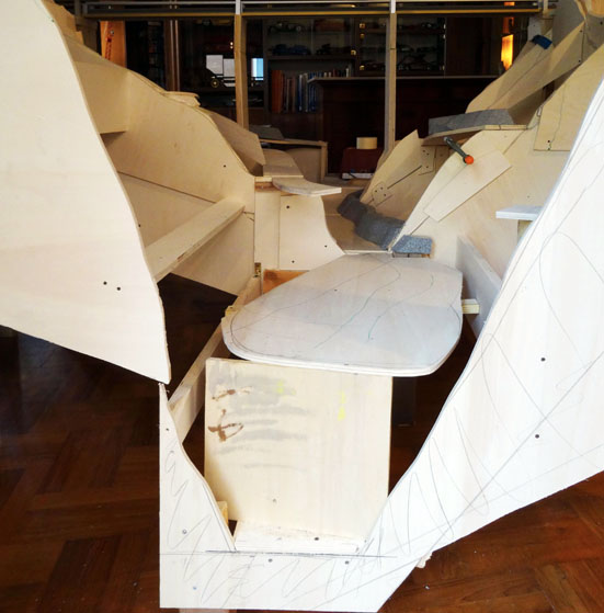

Cinque dei sette plastici di Museogiocando (fra cui questo) sono stati costruiti a Roma, mentre a Piticchio si lavorava alla ristrutturazione dell'edificio che avrebbe ospitato l'esposizione.
Il telaio della vallata è stato pertanto realizzato in sette sezioni assemblate fra loro con viti e bulloni, per poterle poi smontare e trasportare nelle Marche. Ecco come si presentava dopo l'inserimento della strada, del ponte stradale e della struttura portante del ponte ferroviario autocostruito.

MessaggioInviato: sabato 6 giugno 2020, 11:51
Messaggi: 1676

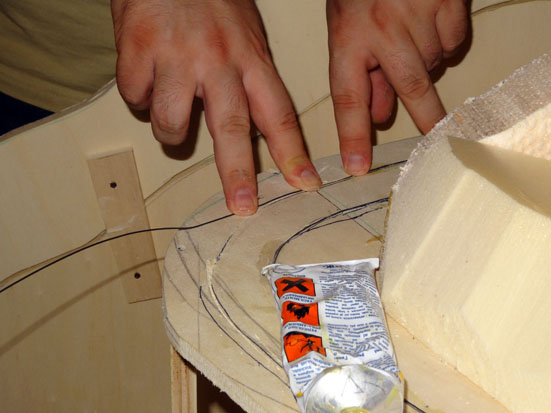

L'idea iniziale era di far correre i veicoli FCS anche lungo tutta la strada di montagna. Si procede quindi a tracciare con la fresa Faller un solco sulla superficie stradale in cui allocare il filo di ferro che servirà da guida. Ed ecco come si presenta il tutto dopo la stuccatura.

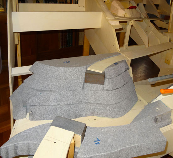

MessaggioInviato: giovedì 18 giugno 2020, 17:06
Messaggi: 1676

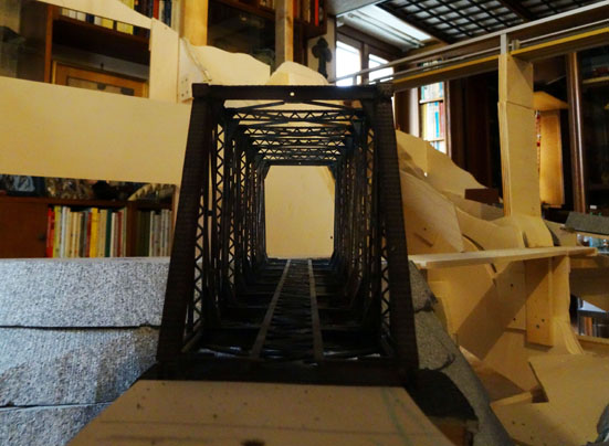

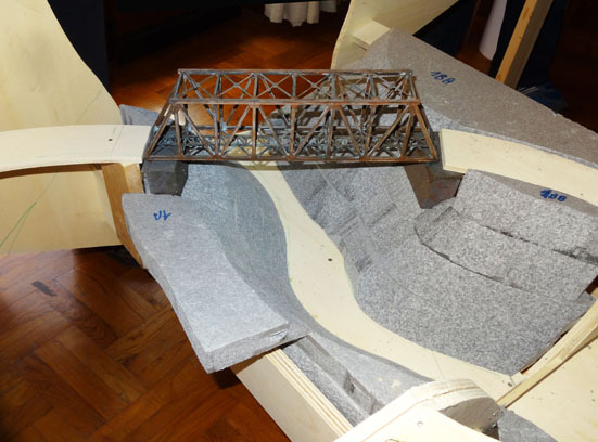

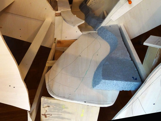

Per la realizzazione dei fianchi della vallata si utilizzano fogli di polistirolo da isolamento, dello spessore di circa 6 cm, reperibili a poco prezzo presso ditte di materiali per edilizia, ritagliati obliquamente e sovrapposti a simulare l’andamento del rilievo.

Sistemate le spallette in "muratura" (ricoperte con foglietti Heki Dur), si prova la collocazione del ponte a traliccio Vollmer, già “invecchiato”. sul quale passerà la linea di fondo valle.
