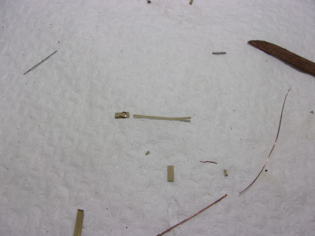

Ciao a tutti, con due fettine di spiedino fatti i caricatori della parabellum
102_1633.JPG [ 83.42 KiB | Osservato 15951 volte ]
chiuso!
102_1635.JPG [ 82.33 KiB | Osservato 15951 volte ]

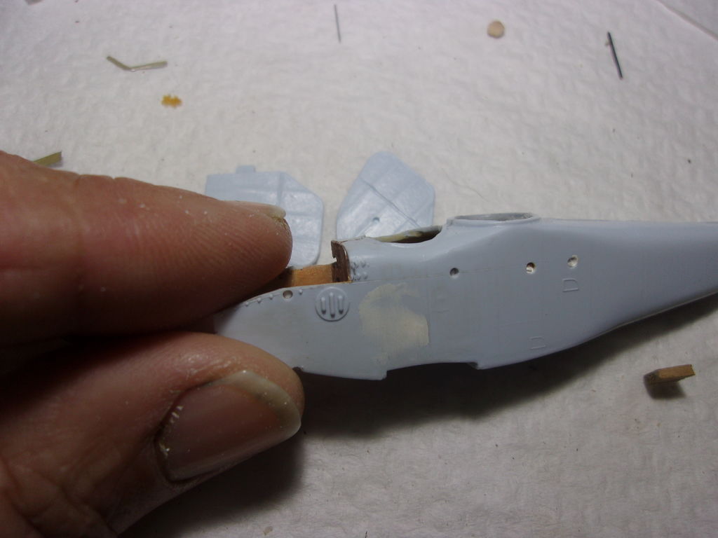

asportato quello che è il l incastro per la mitragliatrice nel kit
102_1636.JPG [ 48.39 KiB | Osservato 15951 volte ]
asportate le piccole prese ad orecchia che erano rimaste sul cofano
102_1637.JPG [ 60.97 KiB | Osservato 15951 volte ]
102_1638.JPG [ 61.02 KiB | Osservato 15951 volte ]

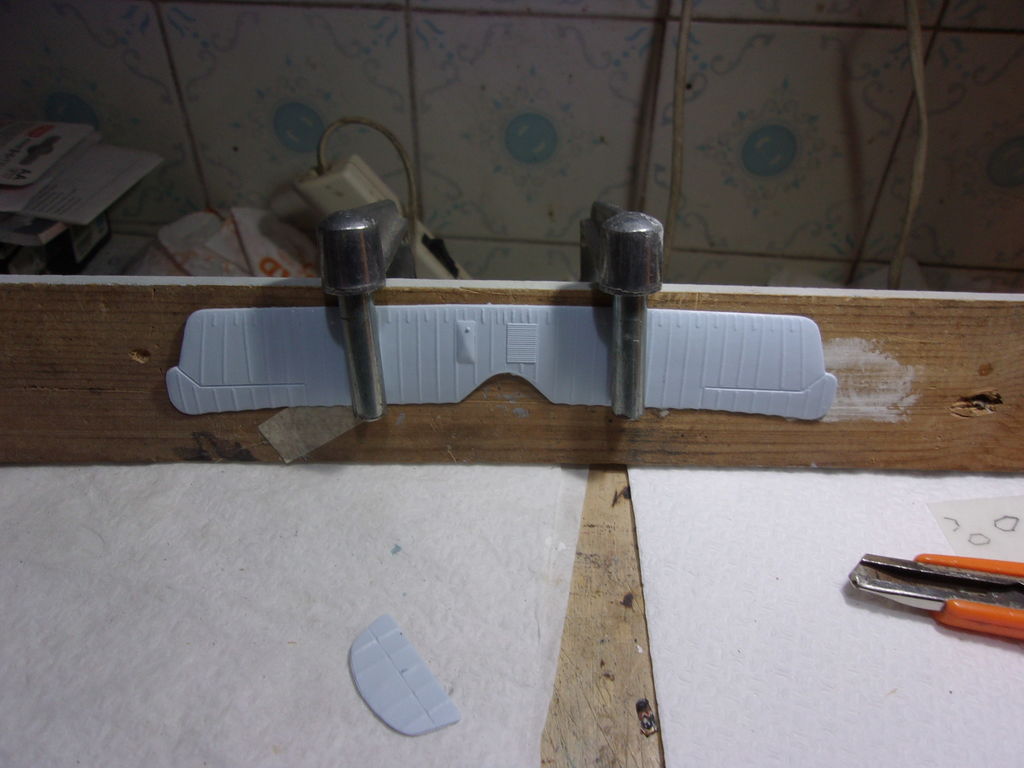

Ciao a tutti passiamo all ala inferiore che presentata a secco non combacia
102_1651.JPG [ 82.31 KiB | Osservato 15904 volte ]
aggiustata con un po di limatine
102_1652.JPG [ 82.27 KiB | Osservato 15904 volte ]
a prima vista il diedro sembra un po esagerato secondo i disegni della Hannover dovrebbe essere di 3°
102_1653.JPG [ 96.22 KiB | Osservato 15904 volte ]
per controllare fatta una dima di cartone con un angolo di 3° e provata
102_1654.JPG [ 103.66 KiB | Osservato 15904 volte ]
102_1655.JPG [ 92.74 KiB | Osservato 15904 volte ]
praticamente ci siamo , meno male , per l ala superiore invece dovrò intervenire visto che dovrebbe essere nella realtà di 1,5°

Ciao a tutti fatte le insegne anche sul lato destro
102_1801.JPG [ 124.34 KiB | Osservato 15535 volte ]
e dipinta la matricola sul lato sinistro
102_1804.JPG [ 103.14 KiB | Osservato 15535 volte ]
nel frattempo messa in forma l ala superiore per ridurre il diedro eccessivo
102_1807.JPG [ 85.7 KiB | Osservato 15535 volte ]

Con del filo spellato a sezioni fatto il pezzo mancante del collettore di aspirazione con la parte di guaina superiore del filo , la parte spellata è la giunzione tra corpo farfallato e la restante parte inguinata il corpo farfallato
102_1953.JPG [ 90.61 KiB | Osservato 15307 volte ]
