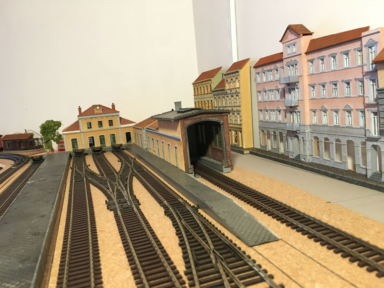

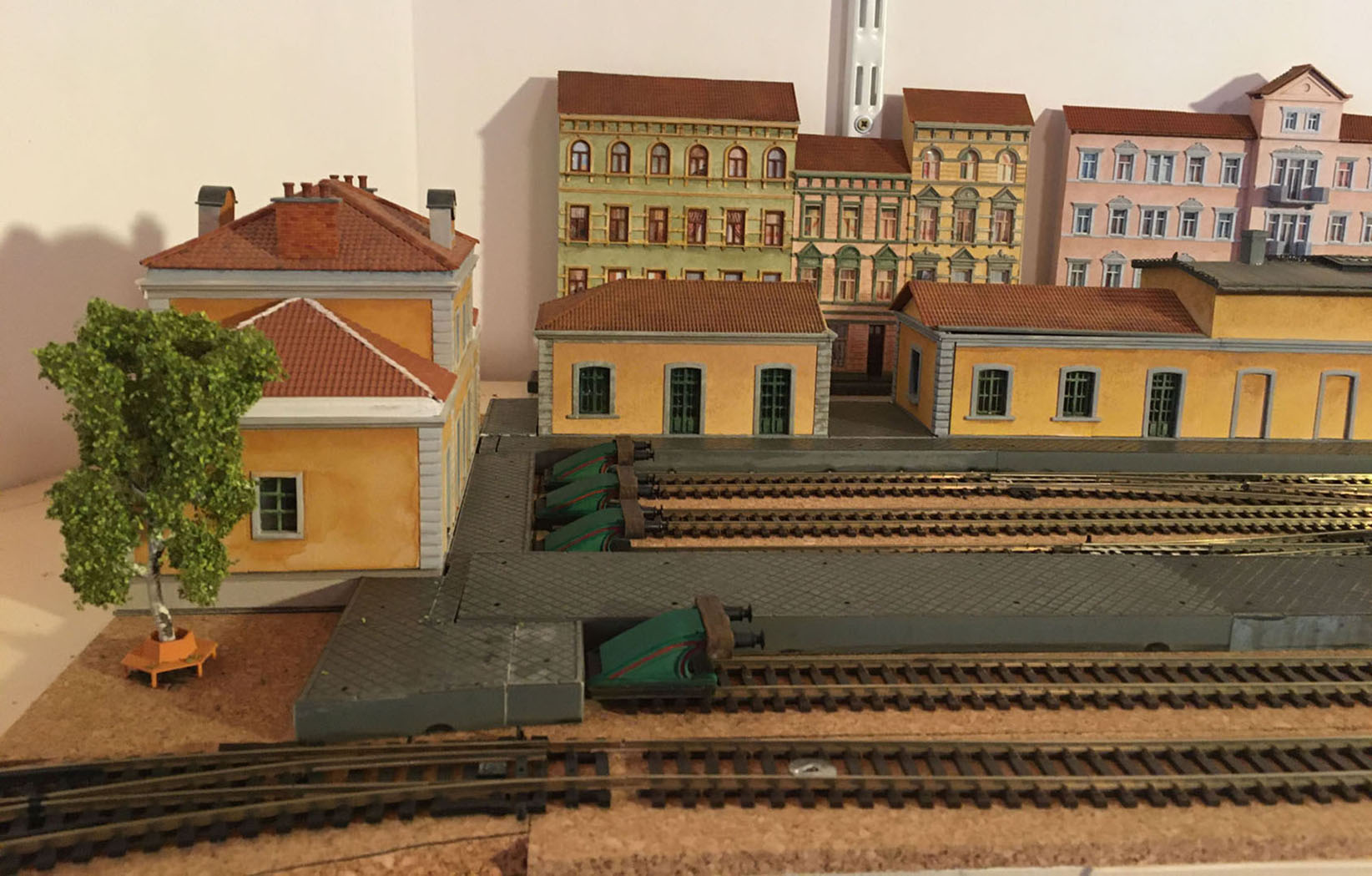

E, risolta e rimontata la stazione nascosta, ho posizionato un metro e sessanta circa di edifici di sfondo.
Sono tutti di derivazione Auhaghen, alcuni sono da kit, pesantemente elaborati, altri sono in cartone con infissi sempre Auhaghen (le buste dei soli infissi)
c'è ancora molto da fare, ma anche in questo caso sono abbastanza soddisfatto
alb

alb ha scritto:
...ho posizionato un metro e sessanta circa di edifici di sfondo...
alb
Fai bene ad essere soddisfatto: mi sembra stia venendoti proprio bene!
:wink:
 Oggetto del messaggio: Re: Ducato di Danaparte
MessaggioInviato: lunedì 15 giugno 2020, 7:55
Messaggi: 9240
Sfondo di facciate di palazzi spettacoloso ed armonioso ! :) :) :)
Ogni tanto, sfogliando il catalogo web di Artitec, mi stupisco di quanto siano compatibili con un' ambientazione italiana facciate di palazzi di origine nord europea !
Lo sfondo aggiunge profondita' e nel contempo sottolinea l' impronta cittadina della stazione di testa.
Una domanda: sbaglio o i terminali dei tronchini in bella vista sono i Rivarossi del bel tempo che fu ?
Qui debbo dire che la colorazione verdina con profili rossi non mi piace neanche un po'… :( :( :( Secondo me sarebbero meglio grigi, come erano in origine, del resto.
Sinceramente non e' che mi piacciono un granche'... :( :( :( Mi hanno sempre dato l' impressione di essere adatti ad una grande stazione di testa, tipo Milano Centrale o similare.
Comunque, poco male. Dovessi cambiare idea non e' che cambiarli sia un gran lavoro.

I terminali sono effettivamente con una scatola Rivarossi ma marchiati (sotto) Pocher
se ne vedono ancora a Torino Porta Nuova e a Firenze S Maria Novella, ma ce n'è uno anche a Firenze Campo di Marte
(in un binario tronco destinato a traffico locale). Alcuni sono in buono stato (restaurati recentemente) altri un monte di ruggine
ma tutti hanno la medesima colorazione verde e rossa, ho supposto che fossero in uso nella Società Ferrovie Alta Italia
(più che altro per l'aspetto Art Deco, tipico dell'epoca, anche negli edifici) e come tale più che compatibili
con una stazione di testa che si ispira a quella di Pinerolo. A me francamente piaciono non poco, e per il momento sono solo appoggiati
(come tutto, per il momento nei piani alti). Molti altri me ne serviranno per i binari tronchi dello scalo merci e delle rimesse
e per quelli penso mi affiderò a forme più consuete (anche perché è stata già non poca fortuna trovarne quattro per la stazione).
Quanto allo stile di certi palazzi... la globalizzazione non è cosa di ieri! Basta farsi un giro nei quartieri edificati all'inizio del secolo
(Roma come Torino ma suppongo buona parte d'Italia) per trovare soluzioni architettoniche analoghe alla Francia e al nord Europa
(magari un poco più "pulite", i kit originari abbondano di frontoni sopra le finestre che sono stati in gran parte eliminati, come i tetti d'ardesia)
alb

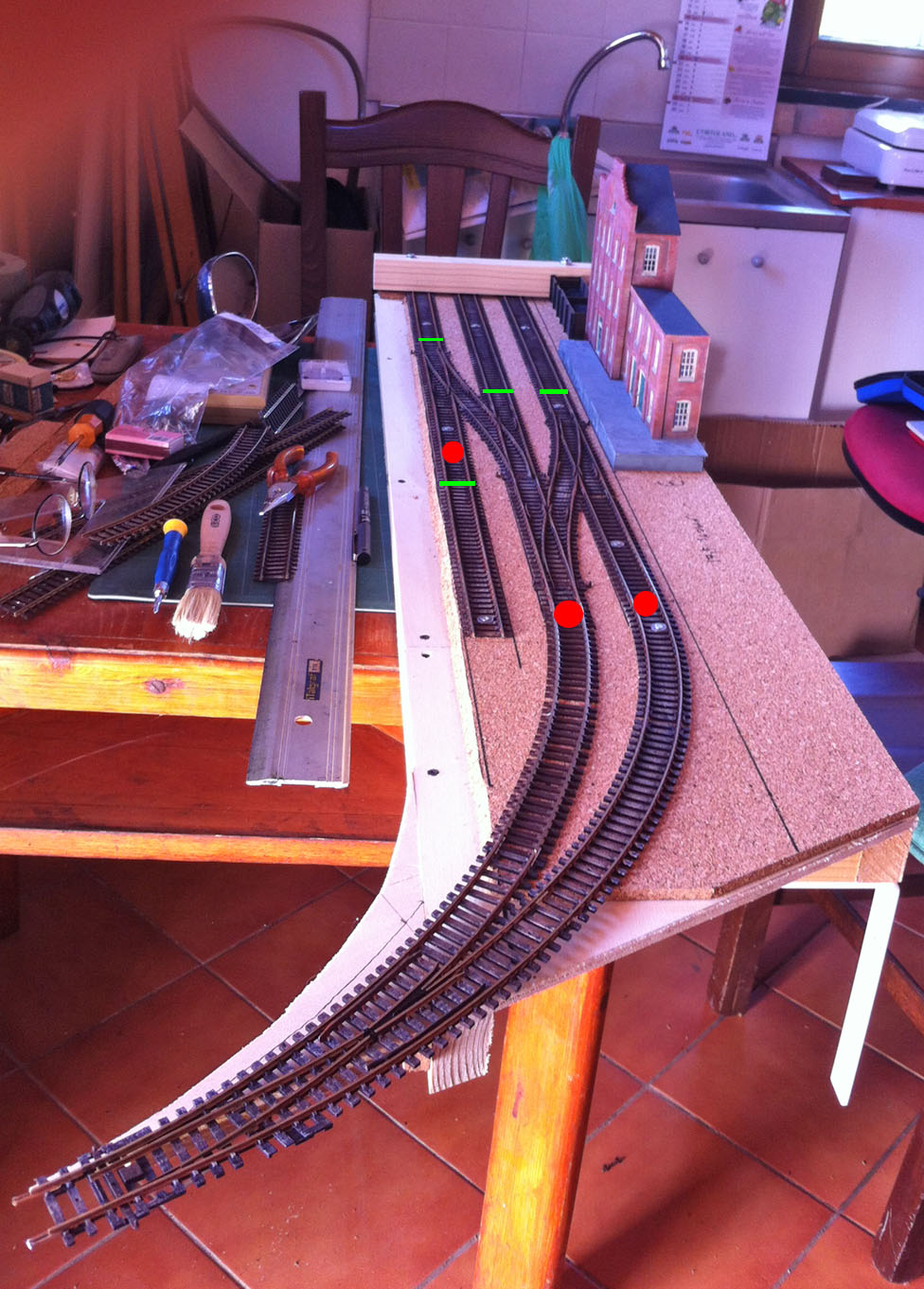

Ho avuto qualche problema di tenuta con le staffe che reggevano le mensole... per risolvere ho dovuto smantellare tutto (tranne l'elicoidale, per fortuna)
e già che c'ero ho incollato definitivamente i sugheri, invecchiato il binario, tagliato nuovamente il medesimo dove i precedenti tagli erano un poco infelici,
e rimontato il tutto più definitivamente (per il momento con le viti). Incollato stuccato dove necessario e dipinti i marciapiedi di stazione.
In allegato il piano dei binari in stazione e nella zona industriale, se avete suggerimenti e modifiche...
(i pallini rossi saranno gli sganciavagoni, i tratti verdi i sezionamenti)
Già ri assemblato tutto, funziona! :D
Ho però avuto un colpo quando ho parlato con mio negoziante per l'acquisto dei comandi per gli scambi
(dimenticavo: Fleischmann Profi nella stazione nascosta, curvi Hornby nell'elicoidale, Peco SL codice 100 sopra)
cercavo quelli analogici Fleischmann (non i verdi grossi, quelli più compatti e intuitivi a tesserine) ma sono fuori produzione!
Suggerimenti? (vorrei rimanere sull'analogico, io sono nativo cavernicolo altro che digitale)
Già solo sapere come si chiamava il sistema e il codice che avevano o come si dice dispositivo per scambi tal dei tali in tedesco
mi aiuterebbe non poco nella ricerca su e Bay (o anche nella sezione cerco di questo forum)
grazie
alb
pianostazione1.jpg [ 265.77 KiB | Osservato 8492 volte ]
