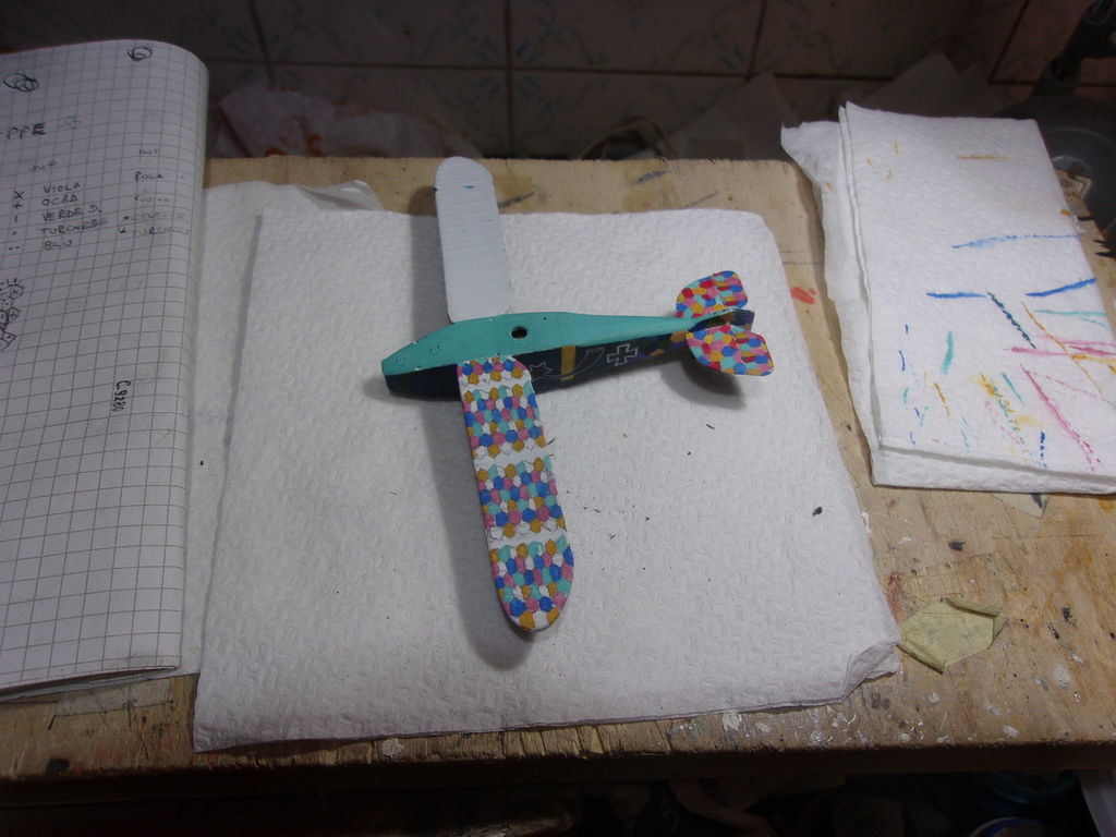

Veniamo alla colorazione ; gli Hawa avevano una colorazione a losanghe costituita da un insieme di esagoni irregolari inframmezzati da qualche pentagono ,sfruttando i primi studi sulla cromatologia e i suoi effetti ottici soprattutto riguardo la mimetizzazione e lo sfocamento dei contorni .
La losangatura poteva essere a 4 o 5 colori , nel caso dell Hannover era a 5; ocra, verde, blu ,viola e turchese per le facce superiori delle ali e fusoliera; nelle facce inferiori i colori si trasformavano rispettivamente in;ocra chiaro,rubino,blu Copenaghen ,magenta e celeste... attenzione non ci sono prove concrete che questi fossero i colori esatti sono i più accreditati tra gli storici ma si sa la certezza non c è mai....
Per le parti rivestite in tela veniva usata questa losangatura che era modulare ; infatti non era applicata sopra il rivestimento in tela ma la tela era stampata già colorata in rotoli che venivano poi tagliati e applicati all ossatura dell ala e la stampa sulla tela era una ripetizione modulare di un disegno predeterminato
Da foto di aerei dell epoca il profilo del disegno era il seguente
102_1719.JPG [ 57.81 KiB | Osservato 15834 volte ]
per poterlo riportare sul modello io l ho copiato in scala su un foglio di carta lucida che poi ho usato come carta copiativa
102_1720.JPG [ 77.75 KiB | Osservato 15834 volte ]
nella foto si vede come fosse modulare la ripetizione del disegno...
l orientamento delle losanghe era longitudinale rispetto al lato lungo dell ala ed era invece trasversale sugli alettoni
tutto questo per le parti telate, per le parti rigide in legno, le losanghe venivano verniciate a pennello con gli stessi colori di quelle telate ma leggermente più grosse e non modulari ma un po a membro...
Bene cominciamo a riportare il tutto sul modello;
ho cominciato dal timone di coda che era i tela quindi usando il foglio lucido riportate le losanghe

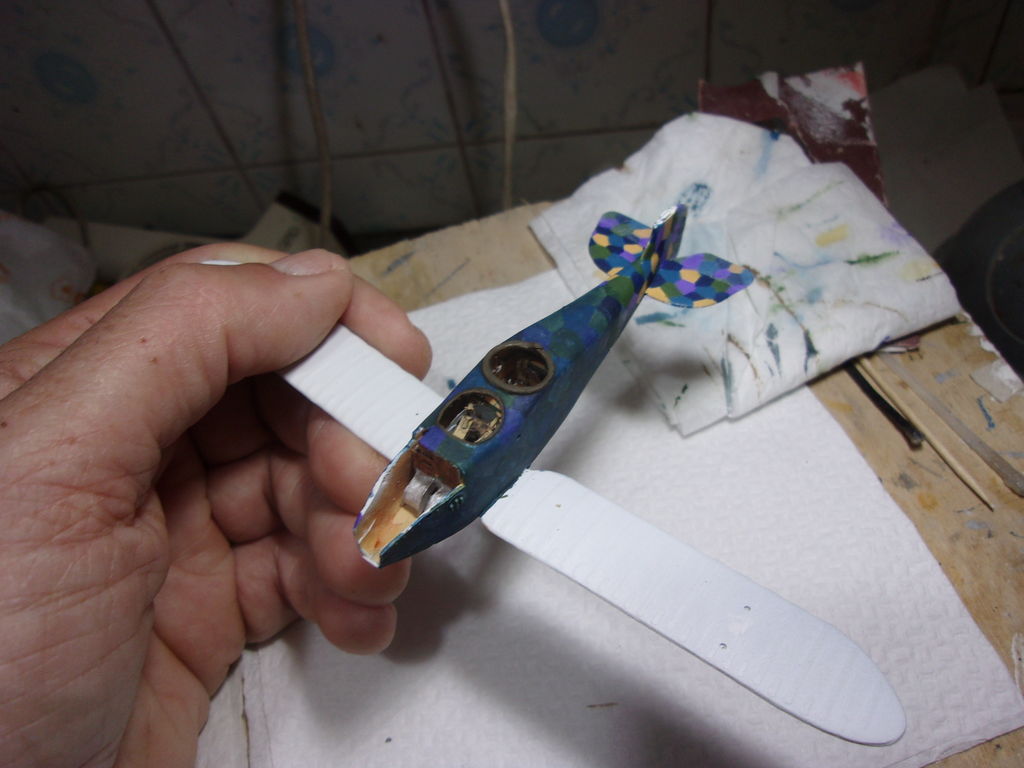

ho iniziato dal timone per un motivo preciso; le losanghe dipinte sulla fusoliera andavano a diminuire di dimensione avvicinandosi alla coda passando da una misura grande fino ada arrivare a una misura uguale a quelle stampate su tela perciò partendo dalla coda ho poi cominciato a disegnare le losanghe di fusoliera aumentandole di dimensione mano mano che mi allontanavo dalla coda
102_1729.JPG [ 80.14 KiB | Osservato 15834 volte ]
102_1731.JPG [ 102.11 KiB | Osservato 15834 volte ]
disegnate anche quelle sulla parte lignea del piano di coda
102_1733.JPG [ 85.99 KiB | Osservato 15834 volte ]
dal data file dedicato all aereo mi sono fatto la legenda dei colori usati per il disegno delle parti telate
102_1734.JPG [ 97.22 KiB | Osservato 15834 volte ]
a questo punto verniciata la fusoliera , occorre avere solo un po di attenzione nel non far combaciare due esagoni con lo stesso colore...

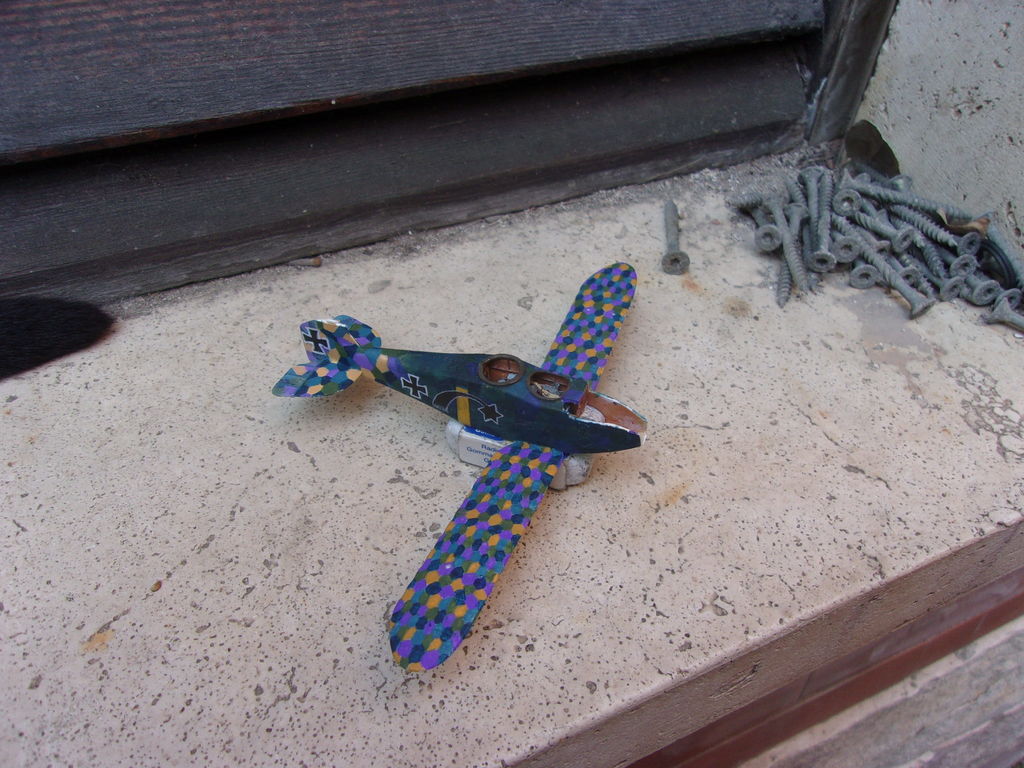

Allora , sulla fusoliera sopra la losangatura veniva fatta una sfumatura che poteva essere in verde scuro in alcuni casi , ma nella maggioranza delle volte era in blu di prussia e tendeva a far vedere/non vedere la losangatura sottostante.
Per farlo non ho usato aerografo ma mi trovo meglio a pennello , così fatta una miscela a base di blu , nero , e viola molto ma molto diluita data con il pennello a mo di acquarello sulla fusoliera
102_1745.JPG [ 84.65 KiB | Osservato 15746 volte ]
102_1753.JPG [ 71.14 KiB | Osservato 15746 volte ]
102_1754.JPG [ 71.54 KiB | Osservato 15746 volte ]
102_1756.JPG [ 73.68 KiB | Osservato 15746 volte ]
102_1758.JPG [ 70.32 KiB | Osservato 15746 volte ]
e poi come cambia alla luce naturale
102_1759.JPG [ 144.53 KiB | Osservato 15746 volte ]

Ciao a tutti fatte le insegne anche sul lato destro
102_1801.JPG [ 124.34 KiB | Osservato 15537 volte ]
e dipinta la matricola sul lato sinistro
102_1804.JPG [ 103.14 KiB | Osservato 15537 volte ]
nel frattempo messa in forma l ala superiore per ridurre il diedro eccessivo
102_1807.JPG [ 85.7 KiB | Osservato 15537 volte ]
il piano di coda superiore era tutto telato ; abbassate le centine con carta vetrata fina , tolto l attuatore dell timone di profondità ( da rifare poi)
102_1808.JPG [ 54.97 KiB | Osservato 15537 volte ]
102_1809.JPG [ 63.92 KiB | Osservato 15537 volte ]
come detto in precedenza sulle parti mobili l andamento delle losanghe era longitudinale e trasversale sulle parti fisse, così usando il disegno " modulo" delle losanghe iniziato a riportarle sul piano
102_1811.JPG [ 92.18 KiB | Osservato 15537 volte ]
una volta disegnate usando la legenda dei colori marcate nei loro colori; la disposizione dei colori l ho rilevata dal data file relativo a questo aereo dove il "modulo" delle losanghe che ho preso come campione l, ne indica i relativi colori
102_1812.JPG [ 112.24 KiB | Osservato 15537 volte ]
102_1816.JPG [ 141.5 KiB | Osservato 15537 volte ]
per le parti telate nella zona sopra le centine veniva applicato un rinforzo, per farlo ho dipinto della carta stagnola nel colore del rinforzo ho poi tagliato delle sottili striscioline che vanno incollate con della vernice trasparente sopra le centine
102_1837.JPG [ 87.79 KiB | Osservato 15537 volte ]
102_1838.JPG [ 121.15 KiB | Osservato 15537 volte ]
102_1852.JPG [ 147.03 KiB | Osservato 15537 volte ]
desaturato il piano di coda superiore
102_1851.JPG [ 146.65 KiB | Osservato 15537 volte ]
dipinta la faccia inferiore sempre usandola legenda dei colori e poi desaturata
102_1854.JPG [ 152.07 KiB | Osservato 15537 volte ]
102_1856.JPG [ 150.32 KiB | Osservato 15537 volte ]
... ho invertito le ultime tre foto ... si capisce ma faccio prima a dirlo che a modificare l ordine .....

Ciao a tutti , sempre con il solito modulo "copiativo" iniziate le losanghe delle ali
102_1858.JPG [ 98.83 KiB | Osservato 15480 volte ]
102_1861.JPG [ 102.92 KiB | Osservato 15480 volte ]
102_1863.JPG [ 110.42 KiB | Osservato 15480 volte ]
102_1870.JPG [ 89.74 KiB | Osservato 15480 volte ]
102_1872.JPG [ 162.78 KiB | Osservato 15480 volte ]
velatura per desaturare i colori per via del tendi tela e poi date un paio di mani di trasparente lucido molto diluito per satinare la tela
102_1877.JPG [ 109.24 KiB | Osservato 15480 volte ]
stesso lavoro sulla faccia inferiore
102_1878.JPG [ 107.5 KiB | Osservato 15480 volte ]
102_1879.JPG [ 106.29 KiB | Osservato 15480 volte ]
102_1881.JPG [ 107.1 KiB | Osservato 15480 volte ]
dipinte le croci
102_1882.JPG [ 103.56 KiB | Osservato 15480 volte ]
102_1884.JPG [ 98.69 KiB | Osservato 15480 volte ]
satinata finale
102_1885.JPG [ 98.27 KiB | Osservato 15480 volte ]
