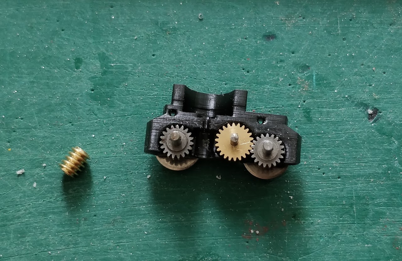

IMG_20200530_105106small.jpg [ 234.74 KiB | Osservato 9174 volte ]
Immagino che tu voglia farlo nello scartamento corretto di 6.5mm
Mi sembra guardando il disegno quotato reperito su scalaenne che il problema si presti a soluzione esatta difficile e soluzione approssimata più facile ma da verificare.
Le ruote dei carrelli non sono equi distanziate essendo 2000 e 1275 mm, quindi passo rigido di 3275 mm -> ~20.5 mm in scala N
La soluzione difficile è di fare tutto da zero.
La soluzione facile: 2 Märklin mini-club Br89 in tandem (retro-retro). Le Br89 hanno passo rigido di 3300 mm -> ~20.6mm in scala N.
Rimuovi le ruote dall'asse centrale, accorci l'asse centrale così da farlo diventare solo un ingranaggio folle, e costruisci un asse folle alla distanza giusta su cui rimonti le ruote. Puoi fare due fori da 1 mm e poi filettarli per inserire due vitine M1x5 e poi usando un tubicino di ottone puoi fare le bronzine da inserire nei fori delle ruote originali, che vanno allargate.
