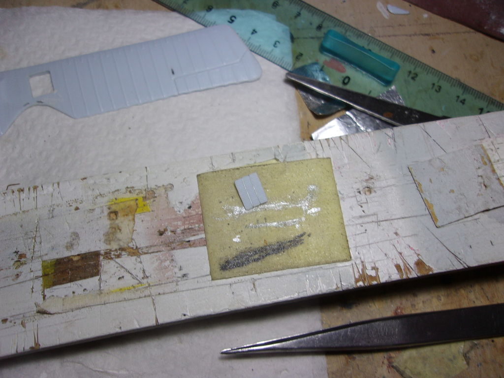

nel modello però il radiatore è stampato a sbalzo , perciò prima cosa traforato via il radiatore
102_2101.JPG [ 97.42 KiB | Osservato 15311 volte ]
questo è il suo spessore iniziale
102_2102.JPG [ 86.69 KiB | Osservato 15311 volte ]
portato a questa misura con della carta vetrata
102_2103.JPG [ 76.46 KiB | Osservato 15311 volte ]

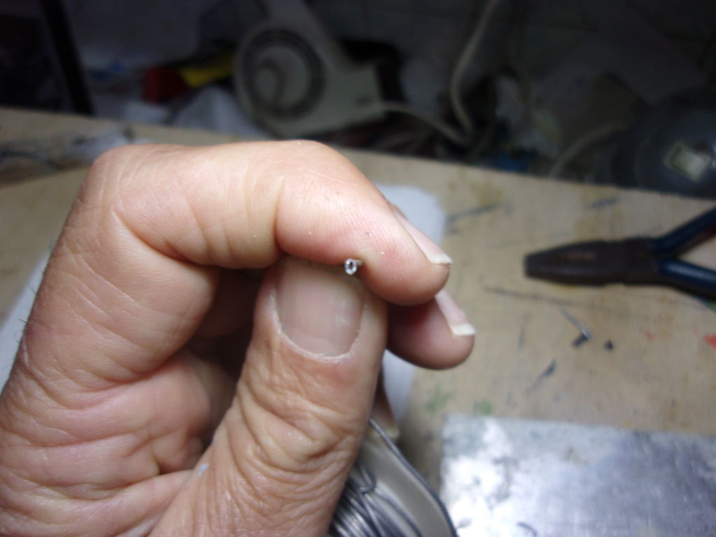

gli H montavano due tipi di radiatori a seconda del lotto un tipo era a griglia di scambio del calore intera e una con due nervature che dividevano la faccia in tre settori , il 9280 aveva quest ultimo tipo perciò fatti due incassi
102_2105.JPG [ 118.13 KiB | Osservato 15311 volte ]

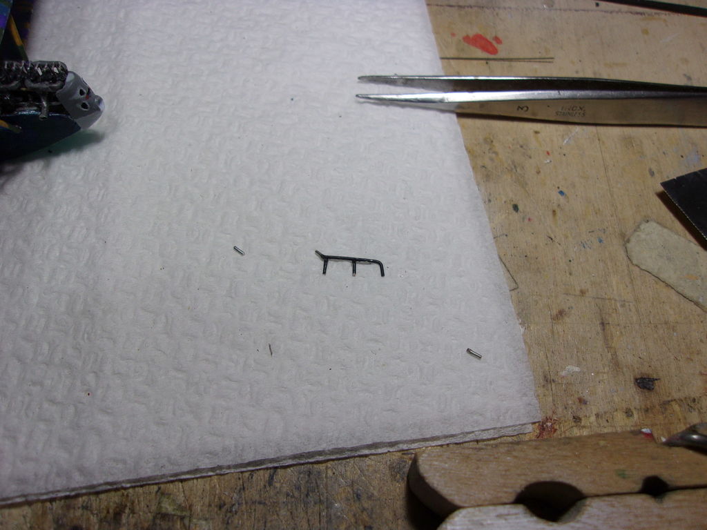

in cui ho inserito due capillari ricavati dalla treccia di massa di un cavo TV
102_2108.JPG [ 100.85 KiB | Osservato 15311 volte ]
102_2109.JPG [ 110.96 KiB | Osservato 15311 volte ]

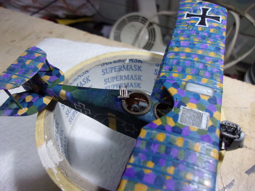

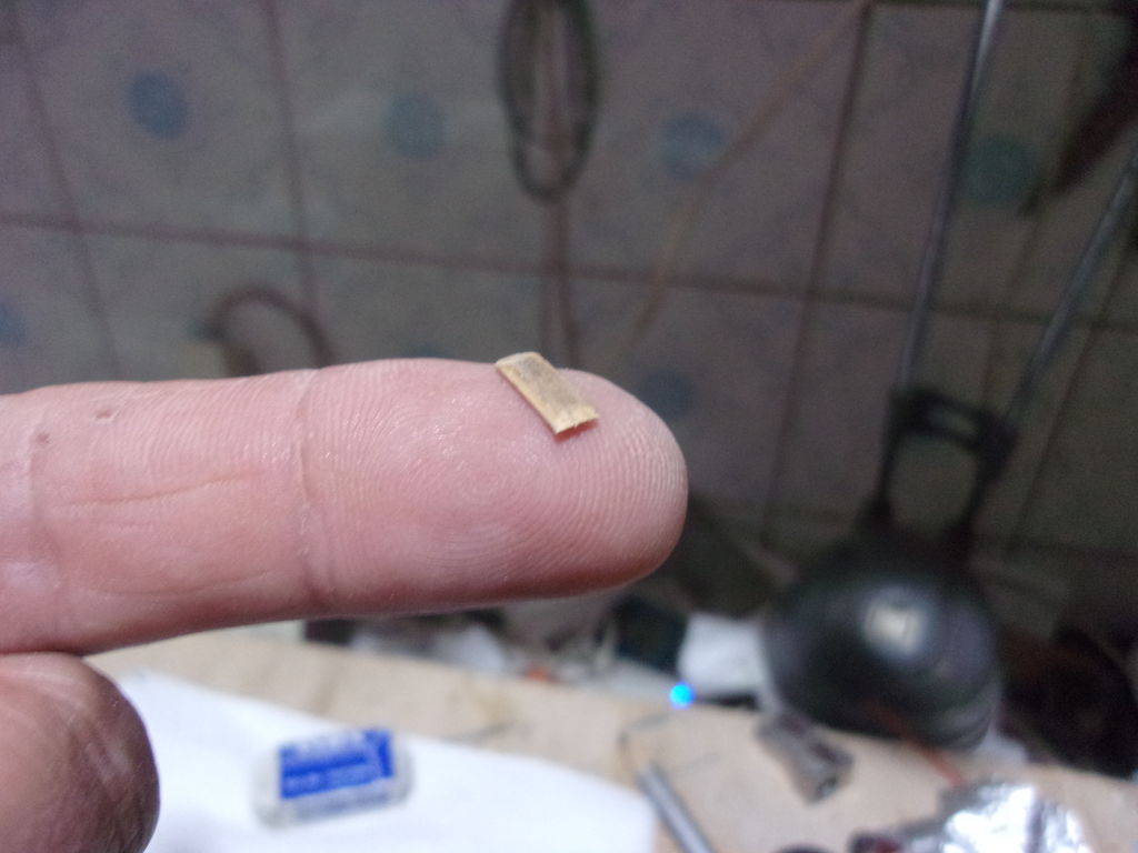

incollata sulla faccia inferiore la griglia di carta stagnola che mi sono fatto in precedenza
102_2110.JPG [ 88.35 KiB | Osservato 15311 volte ]
rincollato al suo posto
102_2111.JPG [ 81.24 KiB | Osservato 15311 volte ]
102_2113.JPG [ 81.13 KiB | Osservato 15311 volte ]

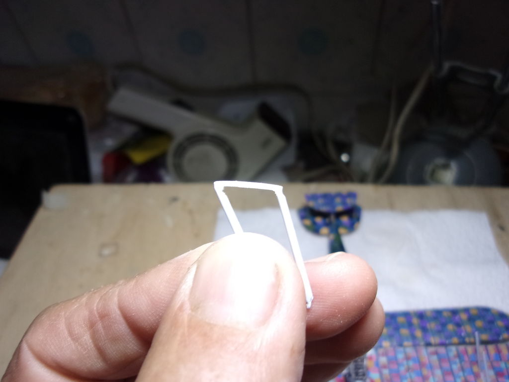

fatta la cornice con del capillare di rame
102_2114.JPG [ 81.11 KiB | Osservato 15311 volte ]
poi appiattita con un martelletto posandola sulla coda di rondine di un altro martello ; questo perchè contemporaneamente oltre ad appiattirsi si inarca leggermente prendendola forma del profilo del dorso dell ala
102_2116.JPG [ 101.38 KiB | Osservato 15311 volte ]

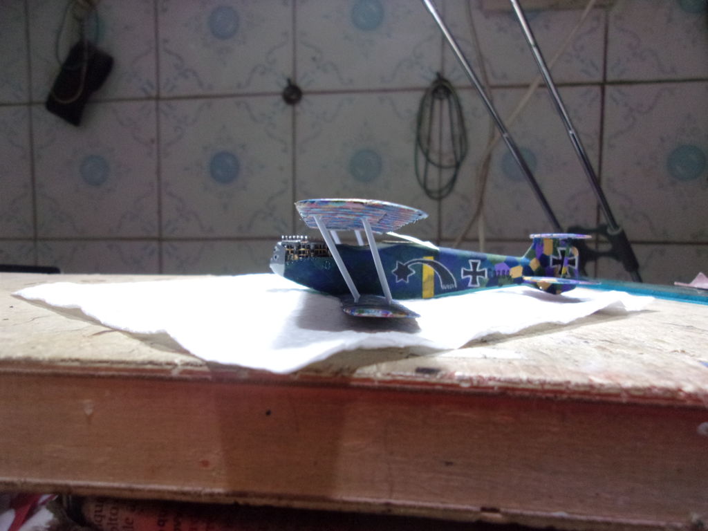

e poi incollata al suo posto
102_2131.JPG [ 83.79 KiB | Osservato 15311 volte ]
102_2134.JPG [ 65.33 KiB | Osservato 15311 volte ]
102_2135.JPG [ 59.01 KiB | Osservato 15311 volte ]
