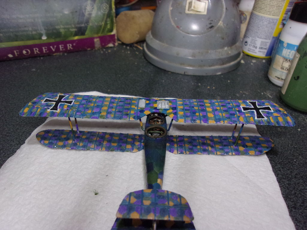

Ciao a tutti , dipinta anche la parte superiore dell ala , la satinatura della telatura non l ho fatta nella parte centrale del ala perchè quella zona non era telata ma rivestita di compensato e quindi con le losanghe dipinte fuori dallo schema modulare... dipinte le croci
102_2269.JPG [ 99.25 KiB | Osservato 15113 volte ]
102_2270.JPG [ 107.68 KiB | Osservato 15113 volte ]
aggiunti i rinforzi alla telatura dorso e ventre dell ala
102_2290.JPG [ 132.3 KiB | Osservato 15113 volte ]
102_2286.JPG [ 116.95 KiB | Osservato 15113 volte ]
102_2288.JPG [ 137.46 KiB | Osservato 15113 volte ]
E' il momento di passare all incollaggio dell ala superiore: in questo caso è abbastanza semplice , infatti i montati sono uniti tra loro bisogna avere solo l accortezza di inclinarli correttamente e di abbassare un po la parte che si inserisce nello scasso dell ala , infatti tale parte è leggermente più alta della profondità dello scasso , montati così non è tanto il problema che risulterebbero più alti del dovuto , ma che si vedrebbe il supporto che sporge dal ala ...
quindi ridotto su entrambi le facce con una limetta
102_2292.JPG [ 66.7 KiB | Osservato 15113 volte ]
102_2293.JPG [ 70.84 KiB | Osservato 15113 volte ]
102_2295.JPG [ 59.96 KiB | Osservato 15113 volte ]
per la posizionatura ho proceduto così; messe a contatto le due ali in modo speculare e centrate aiutandomi con un righello
102_2296.JPG [ 121.49 KiB | Osservato 15113 volte ]
a questo punto mi sono messo visivamente in asse con il montante da incollare , incollato sull ala superiore e poi inclinato fino a che i piedini dei montanti non coincidevano visivamente con i fori presenti sull ala inferiore
102_2297.JPG [ 99.42 KiB | Osservato 15113 volte ]
a montanti ben secchi provata a secco l ala superiore
102_2301.JPG [ 96.48 KiB | Osservato 15113 volte ]
102_2302.JPG [ 105.55 KiB | Osservato 15113 volte ]
102_2303.JPG [ 117.08 KiB | Osservato 15113 volte ]
102_2304.JPG [ 134.68 KiB | Osservato 15113 volte ]
102_2307.JPG [ 86.13 KiB | Osservato 15113 volte ]
ok ci si può stare ... tolta e adesso c è da stuccare la parte " affogata" nell ala che incolla i montati e dipingere le losanghe presenti in quel punto e poi si può fissare definitivamente

Ciao a tutti , bene incollata l ala superiore
102_2348.JPG [ 101.87 KiB | Osservato 14945 volte ]
102_2349.JPG [ 125.11 KiB | Osservato 14945 volte ]
per i montanti della cabana gli innesti che andrebbero nelle sedi sulla fusoliera sono un po grandi e non entrano nei fori ... meglio , infatti osservando quelli reali , i montanti erano fissati alla fusoliera con delle staffe che erano a sbalzo , quindi se i perni non entrano nei fori sono perfetti per simulare le staffe a sbalzo....
102_2350.JPG [ 100.74 KiB | Osservato 14945 volte ]
uno dei due montanti era deformato dal tempo , l ho tagliato e poi rincollato " allineato" correttamente
102_2369.JPG [ 87.97 KiB | Osservato 14945 volte ]
102_2375.JPG [ 133.61 KiB | Osservato 14945 volte ]
102_2376.JPG [ 126.3 KiB | Osservato 14945 volte ]
102_2384.JPG [ 122.04 KiB | Osservato 14945 volte ]
sui montanti di sinistra correvano due tubi che provenivano dal serbatoio sull ala e si infilavano nel vano motore ; fatti con del capillare di rame
102_2387.JPG [ 94.72 KiB | Osservato 14945 volte ]
102_2395.JPG [ 78.14 KiB | Osservato 14945 volte ]
corretta la punta della stella dove la coda della cometa inizia va alzata un pochino rispetto a come è ora
Stella modificata;
102_2398.JPG [ 105.97 KiB | Osservato 14945 volte ]
Hannover CL_II C_9280_17 Original Photo from DAS E1 (1).jpg [ 85 KiB | Osservato 14945 volte ]
102_2399.JPG [ 92.54 KiB | Osservato 14945 volte ]
