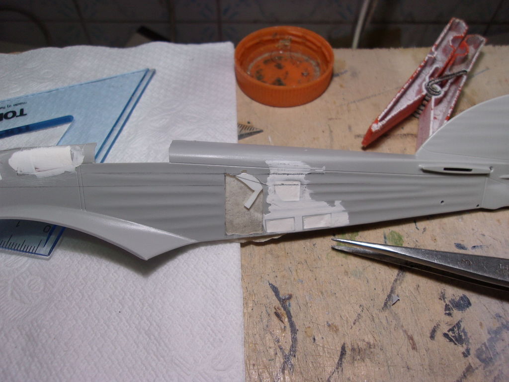

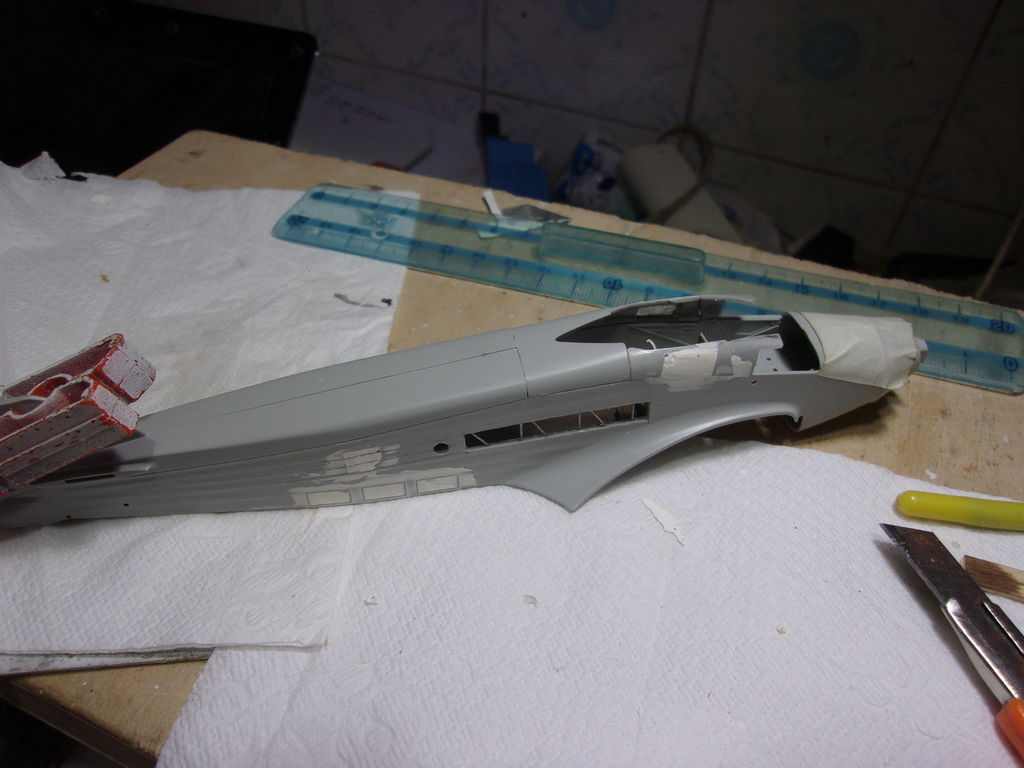

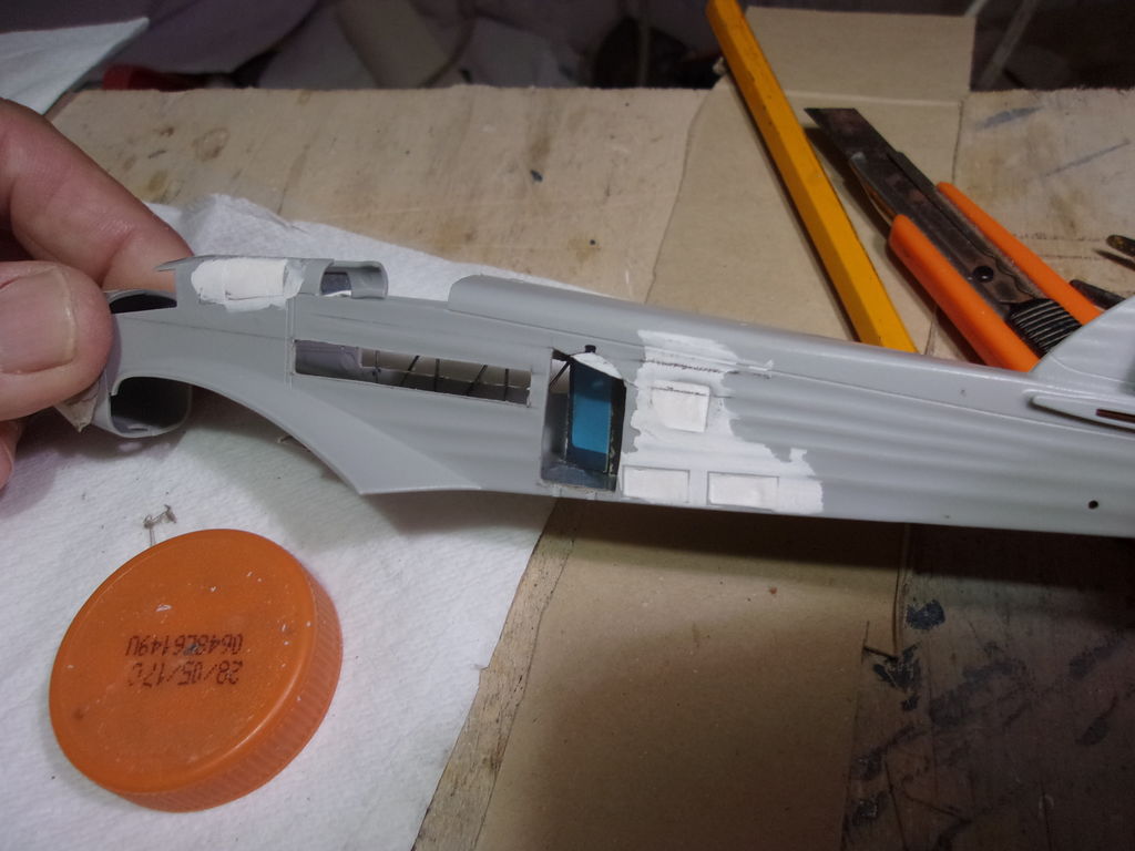

Ciao a tutti , si va avanti con le foto di archivio :mrgreen: , per la cronaca l aereo è ancora in costruzione e , lo stato attuale dei lavori è di fusoliera ,interni, ali e piani di coda montati e dipinti, poco alla volta posto i lavori fatti fino ad arrivare a postare i lavori "in diretta"...
Con il metodo delle proporzioni , ricavate dalle foto dell areo vero le misure dei finestrini distanze dal portello ecc
segnate le aperture dei finestrini
101_9073.JPG [ 80.33 KiB | Osservato 30035 volte ]
101_9074.JPG [ 101.46 KiB | Osservato 30035 volte ]
calcolato il punto e segnato/aperto l oblo che corrisponde al vano della ritirata
101_9075.JPG [ 104.8 KiB | Osservato 30035 volte ]
101_9076.JPG [ 112.58 KiB | Osservato 30035 volte ]
101_9078.JPG [ 78.7 KiB | Osservato 30035 volte ]
Piccola differenza tra la versione civile e militare : osservando la foto del I MAGO reale postata precedentemente si nota che i montanti formano dei settori di finestratura trapezzoidale mentre quella del kit essendo ( giustamente) militare , li ha rettangolari...
101_9080.JPG [ 64.62 KiB | Osservato 30035 volte ]
... si rifarà ex novo...

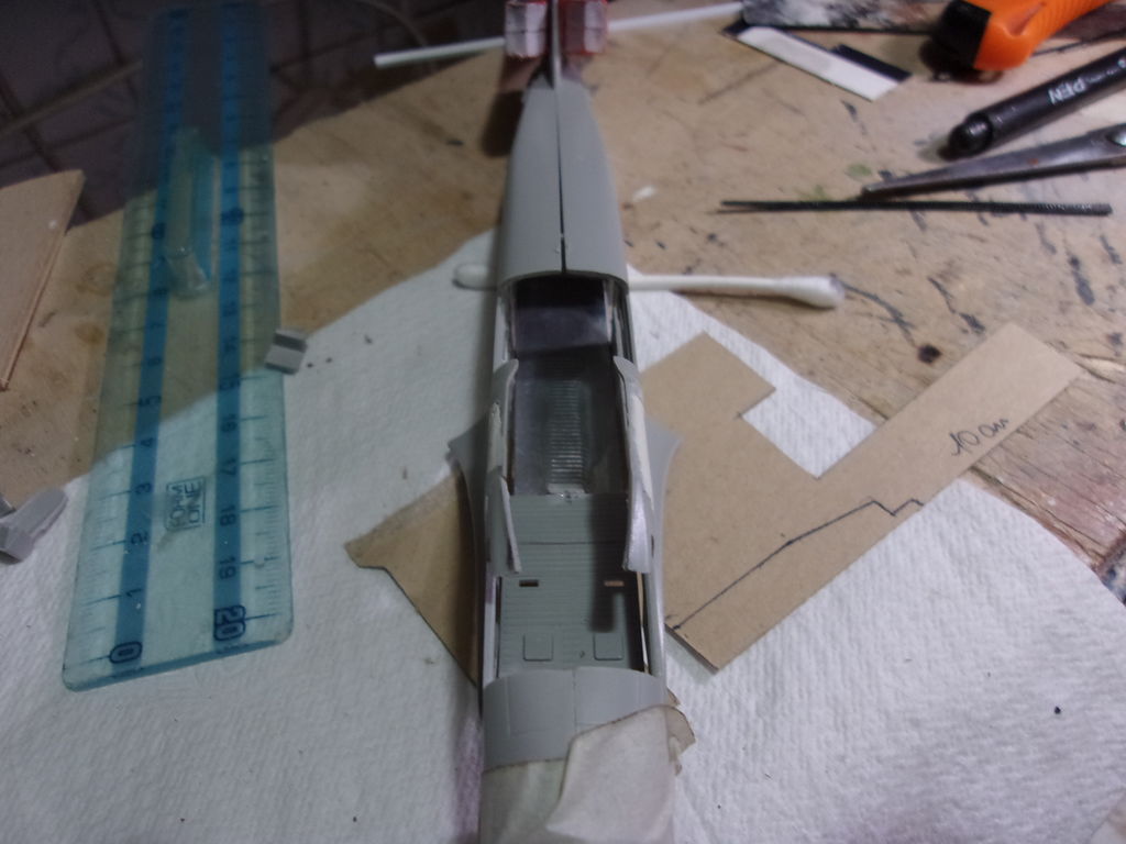

Ciao a tutti , vediamo un altra differenza tecnica tra P e K e relativa modifica modellistica:
quando l I MAGO divenne di proprietà del ministero dell aeronautica furono apportate alcune modifiche , una tra tante l aumento della superficie della deriva degli impennaggi , infatti i tecnici del Genio Aeronautico riscontrarono una instabilità sull asse d imbardata dell aereo e ne eliminarono l effetto aumentando la superficie della deriva mantenendone la forma ( che l Ing Marchetti amava definire , come quella di un pioppo che si piega al vento) eliminando la compensazione del timone .
Da questo aumento di superficie ne derivò un allungamento dell aereo di 50cm rispetto al prototipo
Una curiosità; per un breve periodo si credette che il modello K fosse più lungo del P di 108 cm; questo perchè quando venne pubblicato il deplian tecnico del 79K veniva dichiarata una lunghezza di 16,20m contro i 15,12m dell I MAGO , cioè l errore nasceva dal fatto che la misura del k venne presa dal piano dell elica all estremo del timone ( come da prassi) però fu presa con tre punti a terra cioè con l aereo co poggiava al suolo anche con il ruotino e non in orizzontale ( a coda alzata) come per l I MAGO... logicamente quella del K presa in quel modo era falsata....
L aumento della superficie porto però a degli inconvenienti; infatti si riscontrava una sistematica rottura della cerniera più alta del timone , nonostante fatti e rifatti calcoli sarebbe dovuto andare tutto bene , continuava verificarsi l inconveniente...
a quel punto venne usato un sistema per l epoca praticamente sconosciuto , o meglio mai usato ; quello della resistenza a fatica e si scoprì che il colpevole della rottura erano delle vibrazioni innescate dall aletta di servo comando del timone , per ovviare si stabilizzò il timone con l aggiunta di un secondo tirante ( più correttamente terzo , visto che quello già esistente era doppio costituito da due tiranti gemellati) tale tirante venne montato di serie sugli aerei in fabbrica dal '38 e aggiunto sugli esemplari già consegnati, alla prima occasione utile
Secondo l Ing Anselmo Garsea dell ufficio calcoli della SIAI dell epoca forse furono modificati anche i rapporti tra corda alare e distanza tra piani orizzontali e ala che unitamente allo spostamento del baricentro dei pesi più vicino al fuoco dell ala permisero all aereo di avere la possibilità di loopare :wink: cosa praticamente impensabile per un trimotore a quei tempi
Scusate , torniamo al modello ;
accorciare il modello di 50cm in scala significa accorciarlo di 7 mm
le parti segnate a matita sono la parte da asportare
101_9115.JPG [ 68.95 KiB | Osservato 29992 volte ]
come si nota non basta accorciare il poppino della fusoliera ma occorre accorciare anche la deriva in modo che il timone sporga ( come si vede dalle foto dell aereo vero)un po , appena poco di più dello spessore della servo aletta ,e far coincidere l asse delle cerniere ( che nella realtà sono tre e non due) con il bordo d uscita dell equilibratore
101_9116.JPG [ 111.61 KiB | Osservato 29992 volte ]
101_9118.JPG [ 88.47 KiB | Osservato 29992 volte ]
Una curiosità che riguarda tutti i kit dei 79; se si monta il ruotino negli incassi previsti dal kit si presenta così
101_9119.JPG [ 90.64 KiB | Osservato 29992 volte ]
ed è corretto , ma per l aereo in volo, cioè con il ruotino "scaricato" dal peso dell aereo quando a terra l ammortizzatore si abbassa sotto il peso facendo rientrare un po il ruotino , nel mio caso ( I MAGO) va anche avanzato leggermente per far coincidere il centro del ruotino con l asse dell cerniere del timone
101_9120.JPG [ 91.47 KiB | Osservato 29992 volte ]

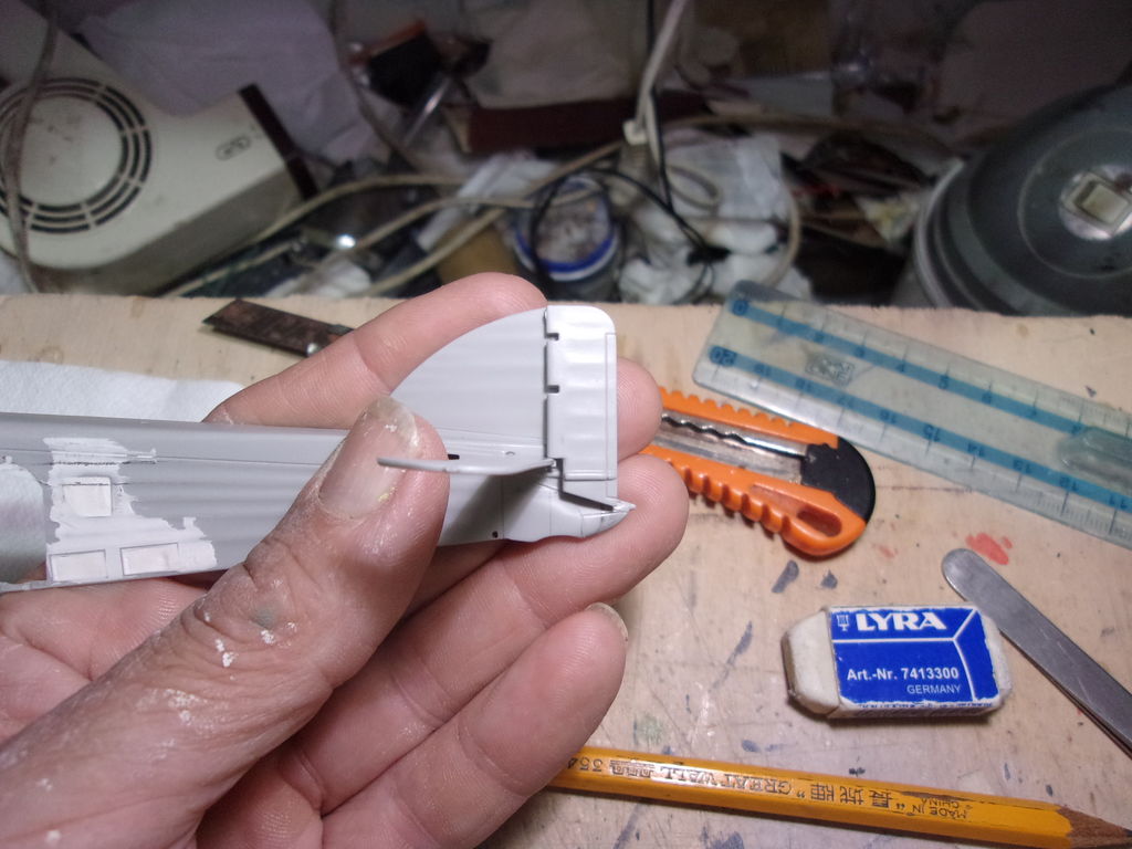

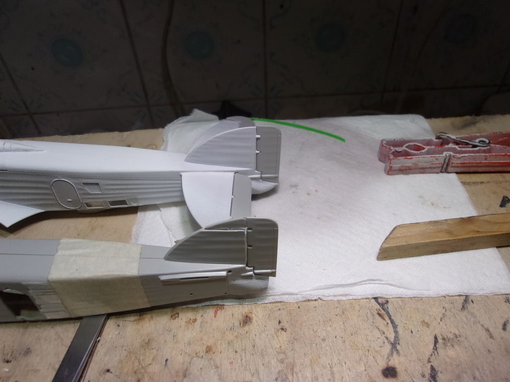

Ciao a tutti , vediamo i lavori fatti sulla deriva:
fatti i tagli per accorciarla
101_9221.JPG [ 104.61 KiB | Osservato 29938 volte ]
101_9222.JPG [ 93.27 KiB | Osservato 29938 volte ]
per far si che il tirante del timone sia in linea sia sulla fusoliera che su timone occorre abbassare un po il timone , ma tale operazione farà scendere troppo la servo aletta che andrà quindi rincisa a lavoro finito più in alto
101_9224.JPG [ 69.13 KiB | Osservato 29938 volte ]
101_9225.JPG [ 94.21 KiB | Osservato 29938 volte ]
tagliata la parte di deriva che diverrà la compensazione del timone
101_9226.JPG [ 85.96 KiB | Osservato 29938 volte ]
per recuperare la parte di plastica mangiata dal taglio , incollato uno spessore di plasticard
101_9227.JPG [ 107 KiB | Osservato 29938 volte ]
101_9228.JPG [ 118.35 KiB | Osservato 29938 volte ]
incollata al timone e presentata a secco
101_9229.JPG [ 110.61 KiB | Osservato 29938 volte ]
nelle foto che seguono sono a confronto le code dei due 79 ( I MAGO e il 1a serie 28 2 che sto facendo in contemporanea , scrivo 28 2 perchè non ha numero di matricola , dato che gli aerei inviati in Spagna non avevano matricola militare )
101_9231.JPG [ 90.49 KiB | Osservato 29938 volte ]
101_9232.JPG [ 97.43 KiB | Osservato 29938 volte ]
101_9233.JPG [ 109.5 KiB | Osservato 29938 volte ]
ora c è da stuccare la giuntura della compensazione , le asole delle cerniere del timone , non così evidenti nella realtà e riempire il poppino con dello stucco e poi rastremarlo...
Gianfranco :D

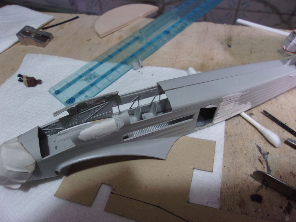

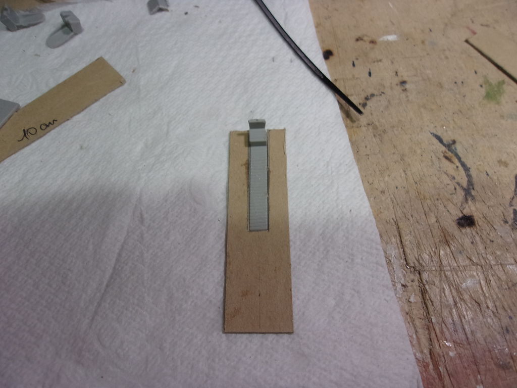

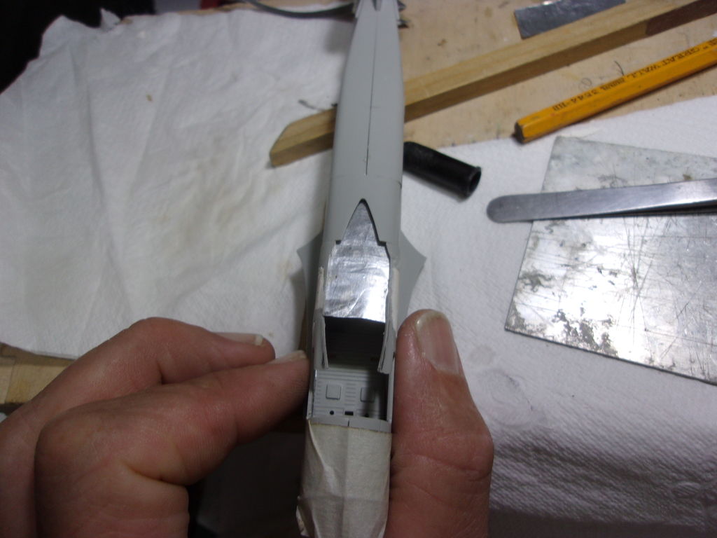

Ciao a tutti , allora cominciamo a vedere la cabina passeggeri, vela descrivo a parole che non ho foto: appena entrati dal portello subito sulla destra c è una porta che corrisponde al vano bagagli, di fronte a noi abbiamo un altra porta, della ritirata, a sinistra si entra attraversando un apertura nella cabina passeggeri e troviamo una fila e destra e una a sinistra da quattro posti ognuna , in fondo due paretine con un apertura al centro che dopo due scalini introduce a un disimpegno che nel SM 83 corrisponde al vano bar , nel I MAGO non credo che fosse previsto non ho notizie a riguardo...; altra apertura tra due paretine e si entra nella cabina piloti dove si trovano il motorista , marconista e due piloti, ma poi mano mano che la costruisco si vedrà meglio...
Preparazione del pavimento della cabina passeggeri; c è da tagliare il corridoio laterale ( nel modello militare) e accorciare la zona marconista/motorista( militare) di 5mm
101_9294.JPG [ 94.97 KiB | Osservato 29811 volte ]
101_9295.JPG [ 58.19 KiB | Osservato 29811 volte ]
accorciato il pavimento nella zona Marconista/motorista
101_9297.JPG [ 87.98 KiB | Osservato 29811 volte ]
del corridoi tagliato precedentemente ridotto lo scalino alla misura del corridoi
101_9298.JPG [ 74.81 KiB | Osservato 29811 volte ]
fatti i pezzi mancati del pavimento sotto i sedili
101_9299.JPG [ 91.72 KiB | Osservato 29811 volte ]
101_9300.JPG [ 95.46 KiB | Osservato 29811 volte ]
con del lamierino fatto il pavimento vero e proprio in un sol pezzo
101_9301.JPG [ 110.75 KiB | Osservato 29811 volte ]
una volta incollato basta una leggera pressione sul corridoio per ottenere la grecatura calpestabile
101_9302.JPG [ 125.56 KiB | Osservato 29811 volte ]
101_9303.JPG [ 101.07 KiB | Osservato 29811 volte ]
provato il tutto a secco compresi i sedili ( per ora ho usato quelli dei piloti ma in realtà quelli che ci andranno sono diversi ma hanno lo stesso ingombro)

Ciao a tutti, avanti con gli interni; inizio a delimitare la ritirata e comparto bagagli; fatta la paretina divisoria della ritirata tra la stessa e la cabina passeggeri
101_9310.JPG [ 118.7 KiB | Osservato 29730 volte ]
101_9311.JPG [ 115.82 KiB | Osservato 29730 volte ]
ce ne sarà un altra uguale sull altro lato della fusoliera a dividere la cabina passeggeri dal disimpegno d entrata
fatta la parete del vano bagagli e l altra della ritirata
101_9312.JPG [ 99.9 KiB | Osservato 29730 volte ]
101_9313.JPG [ 80.38 KiB | Osservato 29730 volte ]

Ciao a tutti , incollate le porte della ritirata e vano bagagli fatte le maniglie con una goccia di vinavil e verniciate pareti e pavimento
101_9527.JPG [ 98.41 KiB | Osservato 29506 volte ]
101_9532.JPG [ 80.4 KiB | Osservato 29506 volte ]
con dei listelli navali fatti i master dello schienale e seduta dei sedili ; la loro forma l ho ricavata da delle fotografie , differivano da quelli dell SM83; in questi ultimi ( come logico ) avevano migliorato il comfort, integrando il poggia testa e facendoli più avvolgenti
101_9534.JPG [ 88.49 KiB | Osservato 29506 volte ]
unita la fusoliera a secco e incollato il pezzo ( che si troverebbe sopra il vano bombe nel militare)solamente sulla semifusoliera destra
101_9535.JPG [ 90.31 KiB | Osservato 29506 volte ]
a questo punto con il lamierino fatta la pannellatura del tetto
101_9537.JPG [ 123.59 KiB | Osservato 29506 volte ]
101_9539.JPG [ 102.13 KiB | Osservato 29506 volte ]
101_9540.JPG [ 83.2 KiB | Osservato 29506 volte ]
nella parte superiore mi servirà come supporto per quando ricostruirò il dorso...
101_9541.JPG [ 85.46 KiB | Osservato 29506 volte ]
