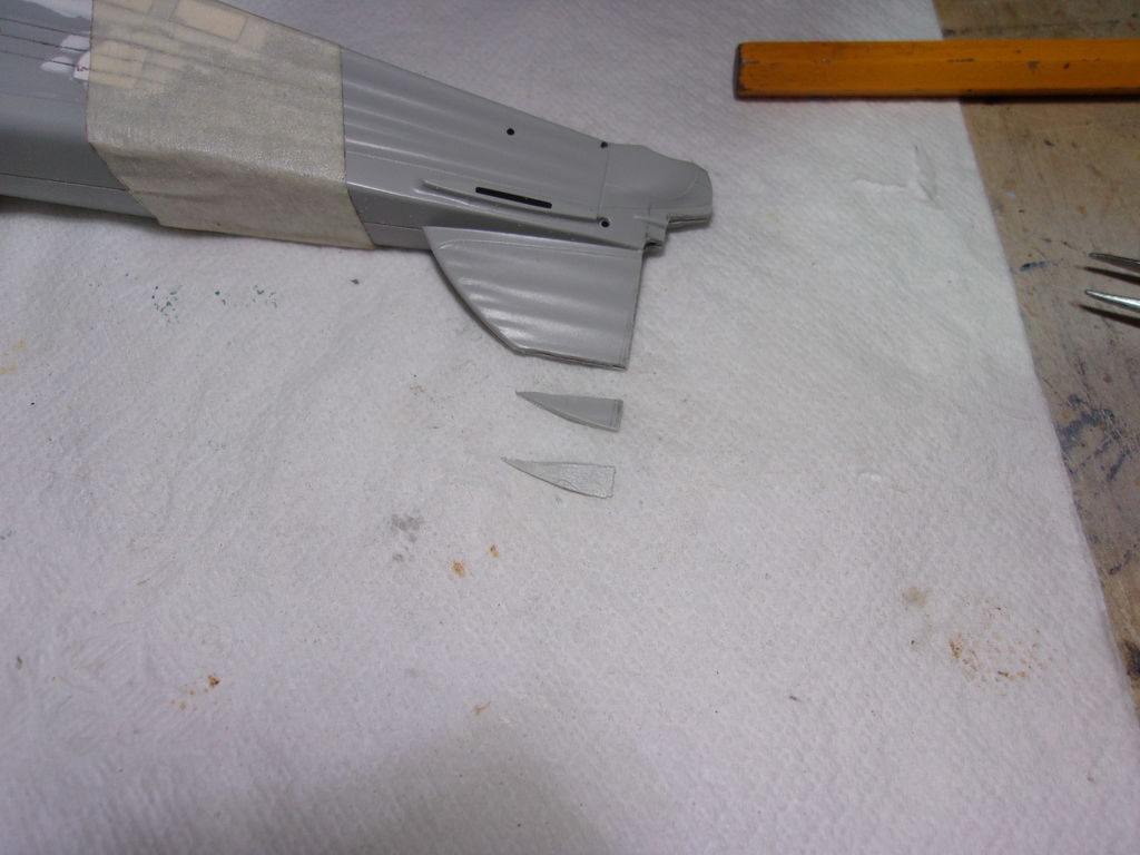

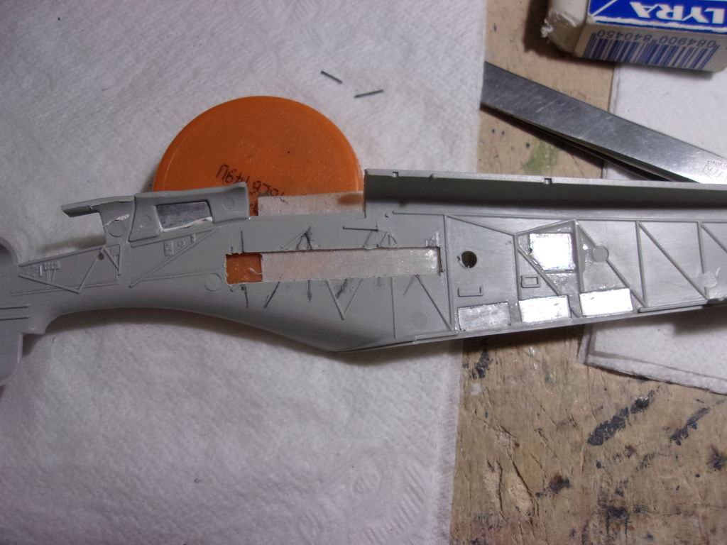

Scusate , torniamo al modello ;

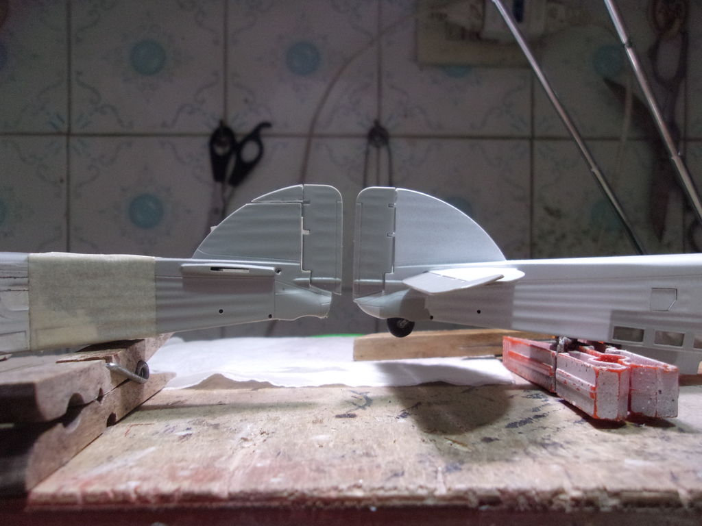

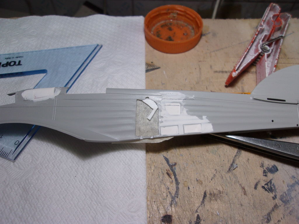

accorciare il modello di 50cm in scala significa accorciarlo di 7 mm
le parti segnate a matita sono la parte da asportare
101_9115.JPG [ 68.95 KiB | Osservato 29982 volte ]

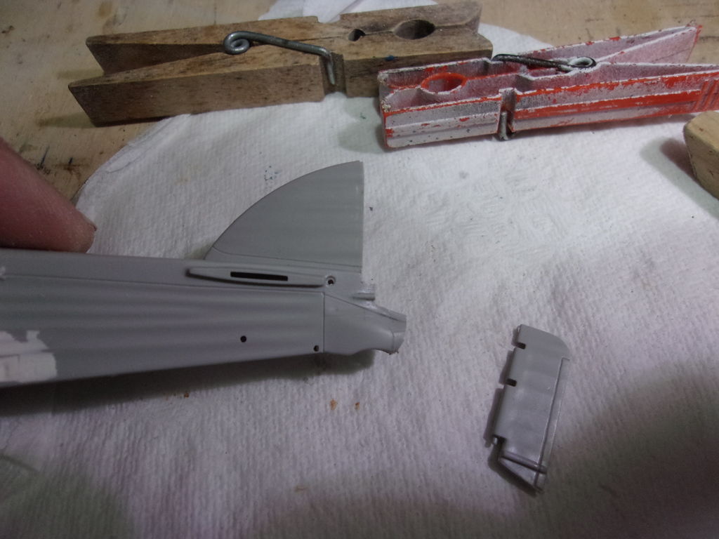

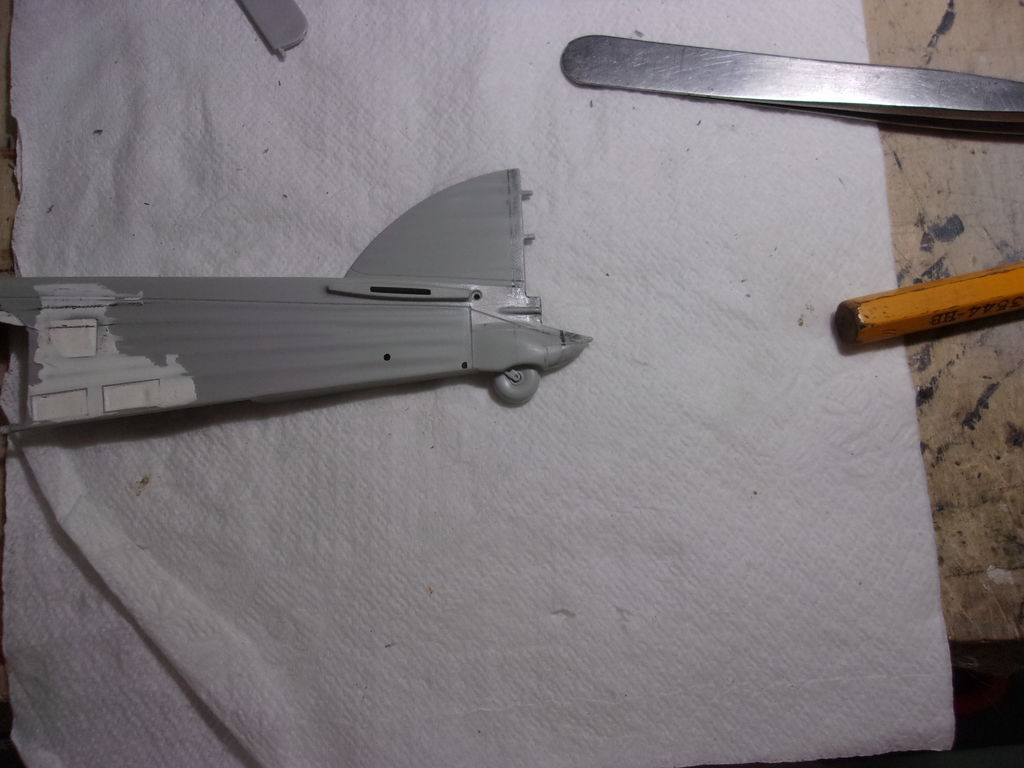

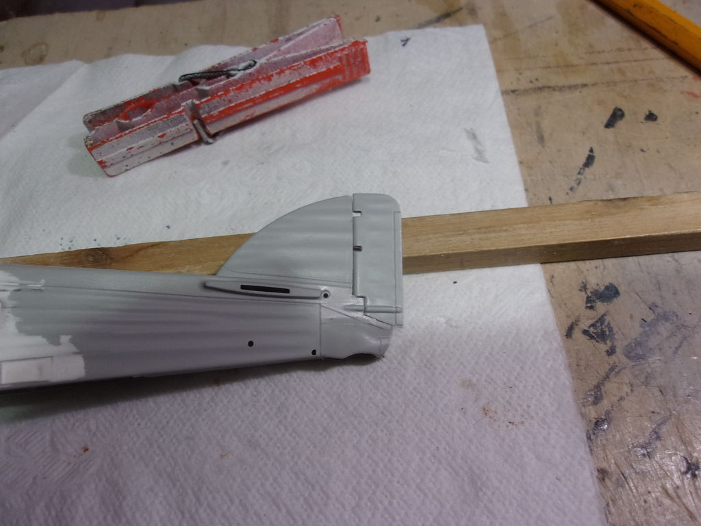

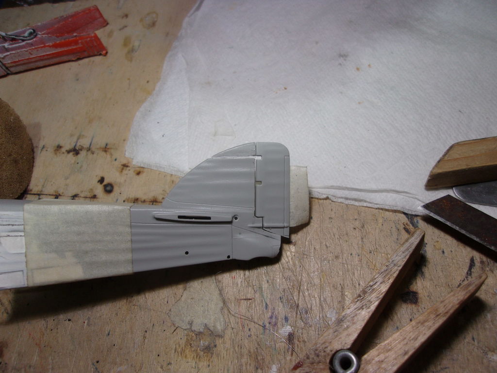

come si nota non basta accorciare il poppino della fusoliera ma occorre accorciare anche la deriva in modo che il timone sporga ( come si vede dalle foto dell aereo vero)un po , appena poco di più dello spessore della servo aletta ,e far coincidere l asse delle cerniere ( che nella realtà sono tre e non due) con il bordo d uscita dell equilibratore
101_9116.JPG [ 111.61 KiB | Osservato 29982 volte ]
101_9118.JPG [ 88.47 KiB | Osservato 29982 volte ]

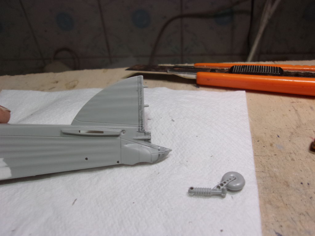

Una curiosità che riguarda tutti i kit dei 79; se si monta il ruotino negli incassi previsti dal kit si presenta così
101_9119.JPG [ 90.64 KiB | Osservato 29982 volte ]
ed è corretto , ma per l aereo in volo, cioè con il ruotino "scaricato" dal peso dell aereo quando a terra l ammortizzatore si abbassa sotto il peso facendo rientrare un po il ruotino , nel mio caso ( I MAGO) va anche avanzato leggermente per far coincidere il centro del ruotino con l asse dell cerniere del timone
