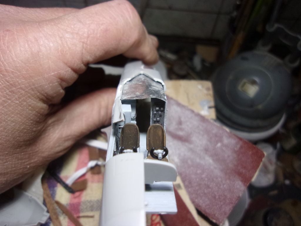

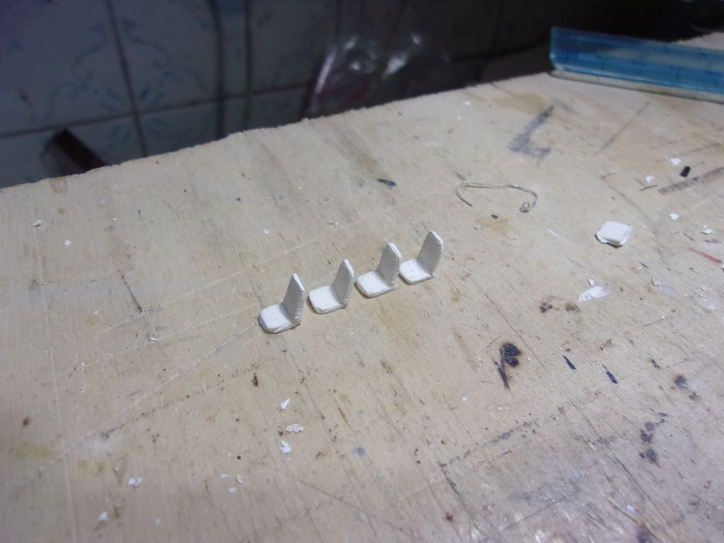

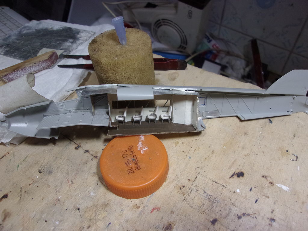

Ciao a tutti, preparate le sedute e schienali dei sedili
101_9542.JPG [ 124.75 KiB | Osservato 15929 volte ]
tagliati a misura , pulite dalle sbavature e incollate
101_9543.JPG [ 85.38 KiB | Osservato 15929 volte ]

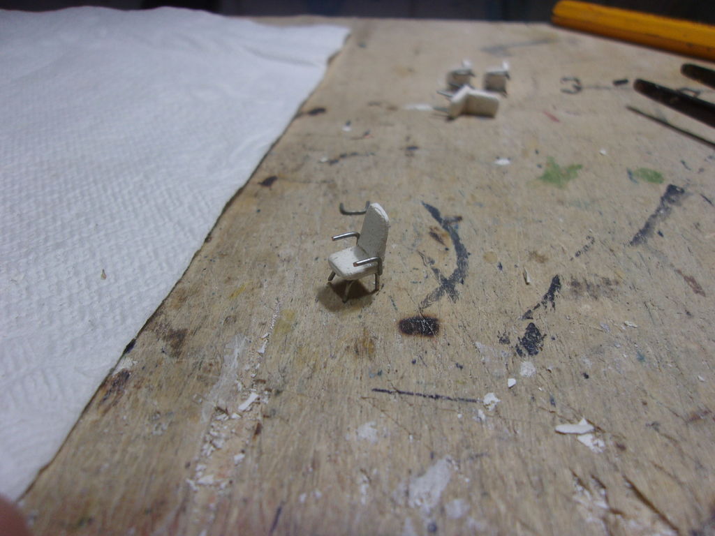

aggiunte le zampe
101_9544.JPG [ 110 KiB | Osservato 15929 volte ]
braccioli
101_9545.JPG [ 107.46 KiB | Osservato 15929 volte ]
provati a secco
101_9554.JPG [ 120.2 KiB | Osservato 15929 volte ]
101_9555.JPG [ 111.94 KiB | Osservato 15929 volte ]
Gianfranco :D

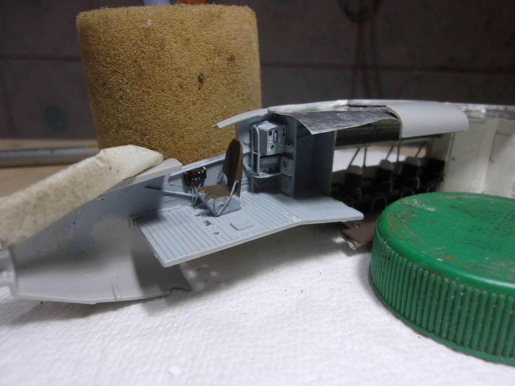

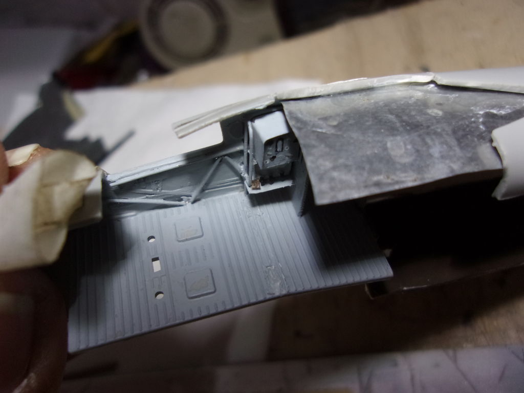

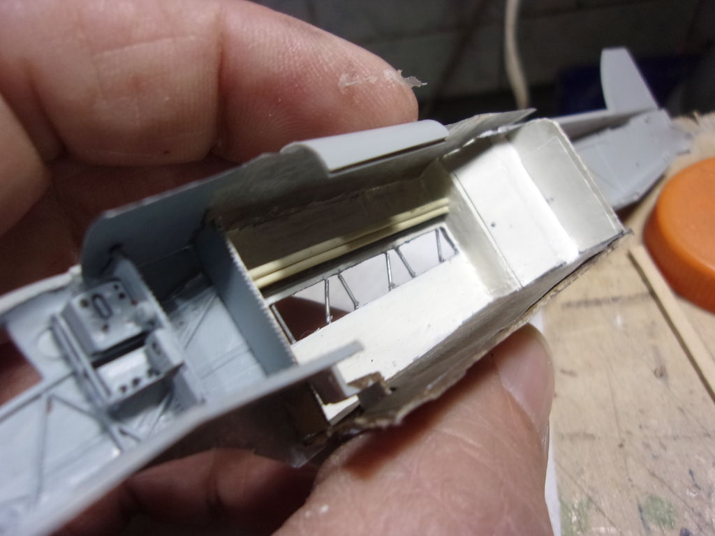

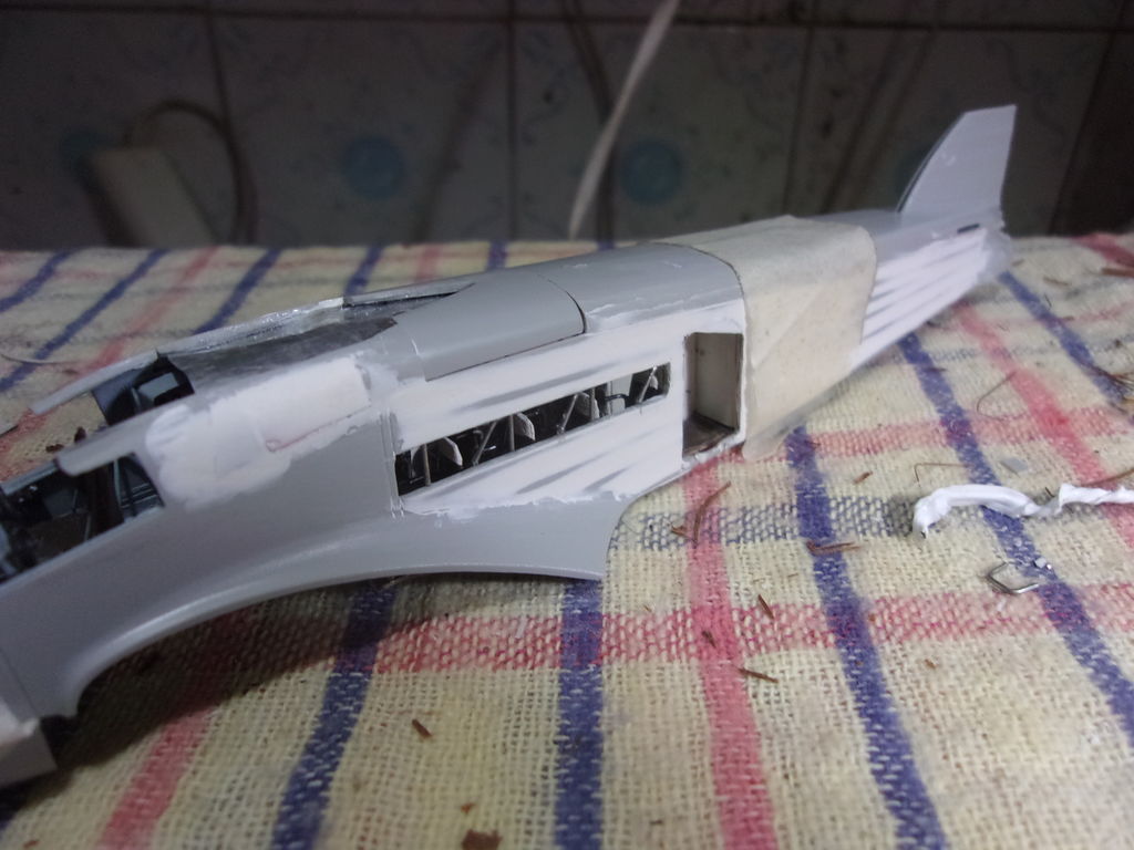

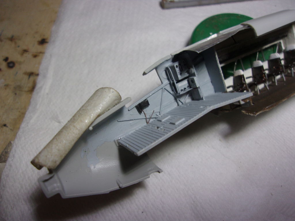

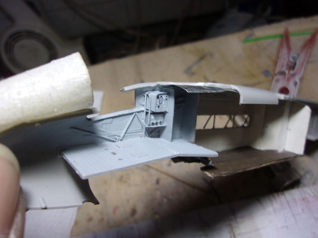

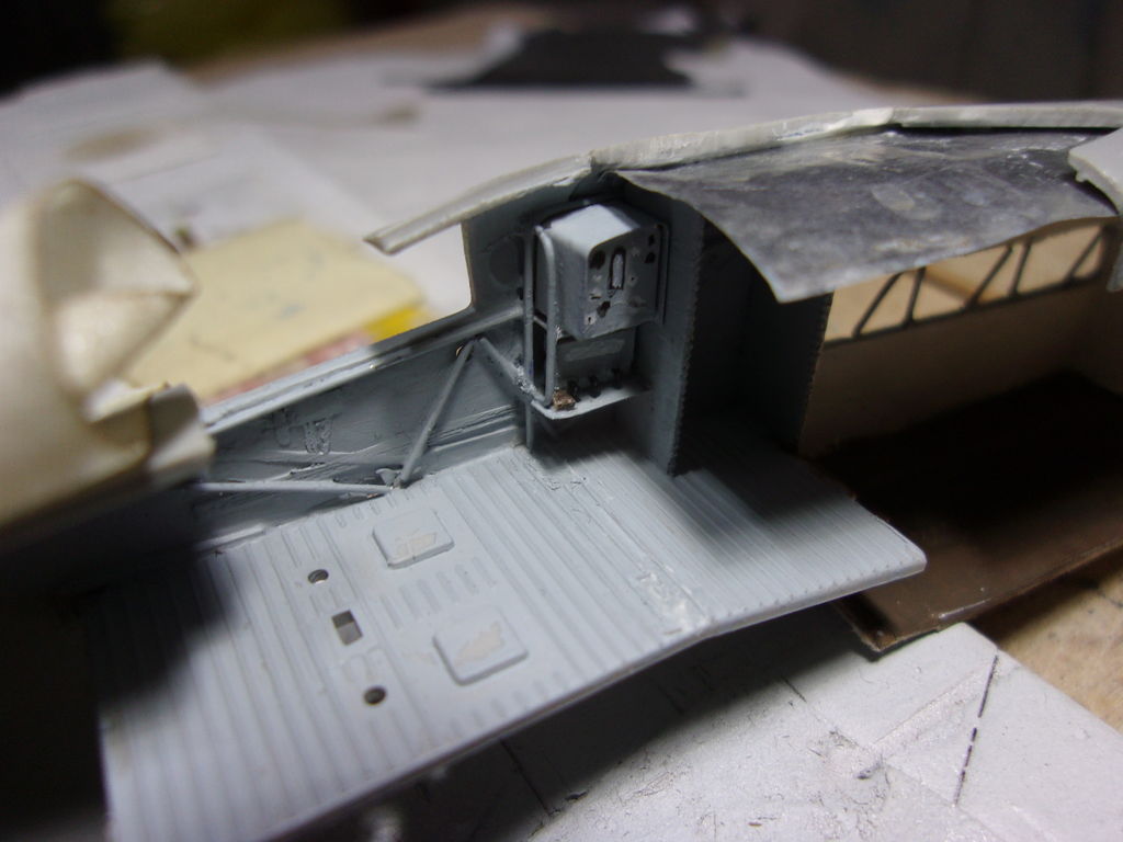

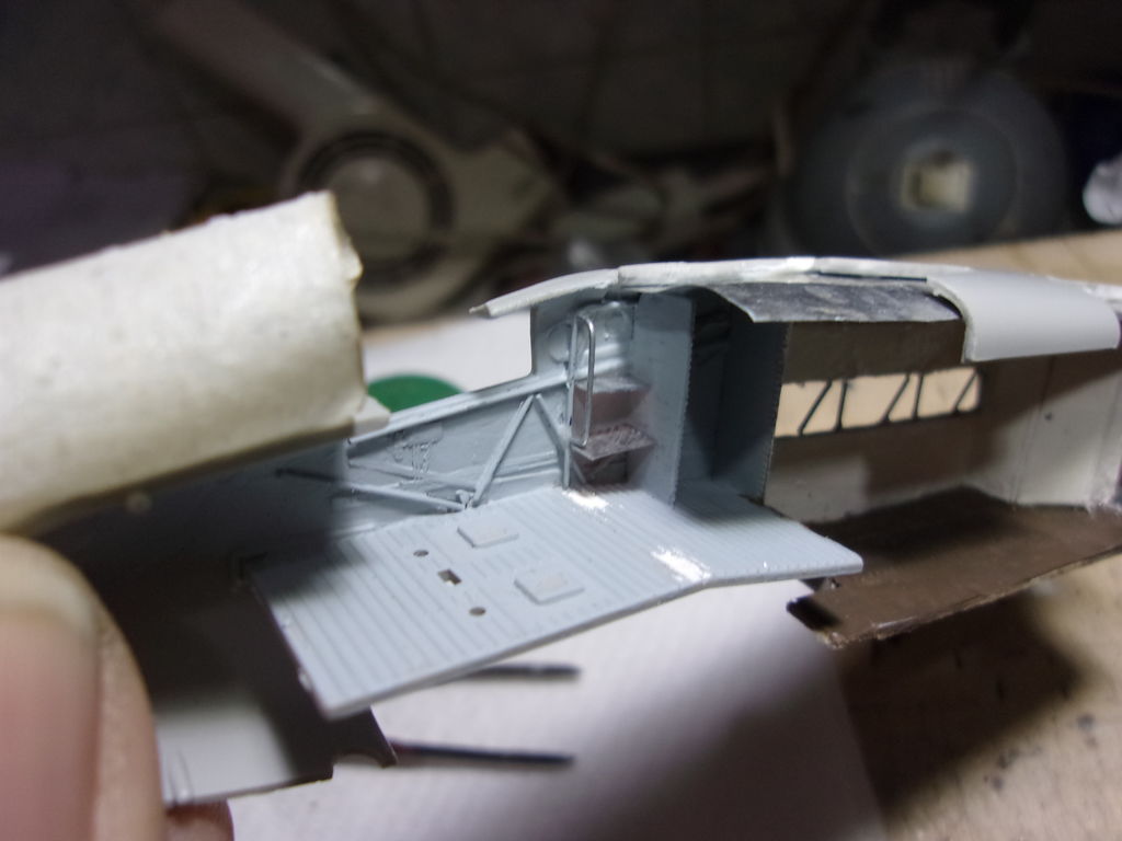

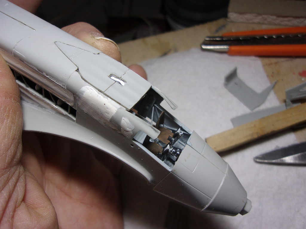

Ciao a tutti , procedo con l allestimento degli interni iniziando la cabina piloti
102_0060.JPG [ 100.08 KiB | Osservato 15829 volte ]
dopo le centine iniziata la struttura delle mensole porta strumenti del marconista
102_0061.JPG [ 92.76 KiB | Osservato 15829 volte ]
pareti e pavimento l ho fatto i grigio antiputrido come nei militari e poi fatte le mensole
102_0063.JPG [ 82.88 KiB | Osservato 15829 volte ]
102_0065.JPG [ 65.14 KiB | Osservato 15829 volte ]
102_0067.JPG [ 71.2 KiB | Osservato 15829 volte ]
Ciao alla prossima vediamo gli strumenti
Gianfranco :D

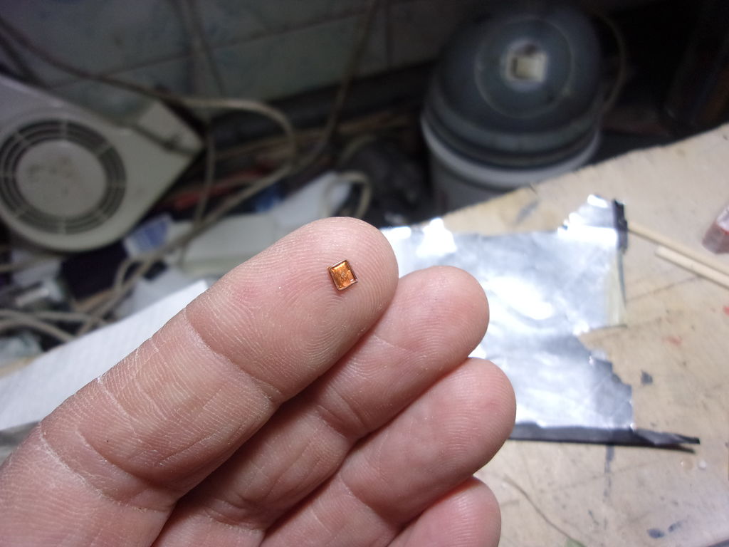

Ciao a tutti , anche se non ho le prove scritte di quelli che fossero gli apparati ricetrasmittenti visto che l I MAGO si trova cavallo tra l SM 81 e l SM 79 entrambi con gli apparati del tipo R.A.350/I A.R.8 è plausibile che avesse gli stessi ...
iniziamo;
102_0128.JPG [ 110.13 KiB | Osservato 15773 volte ]
102_0131.JPG [ 99.48 KiB | Osservato 15773 volte ]
102_0134.JPG [ 63.68 KiB | Osservato 15773 volte ]
altro componente
102_0135.JPG [ 103.92 KiB | Osservato 15773 volte ]
102_0136.JPG [ 65.28 KiB | Osservato 15773 volte ]
102_0137.JPG [ 59.17 KiB | Osservato 15773 volte ]
102_0138.JPG [ 84.74 KiB | Osservato 15773 volte ]
102_0139.JPG [ 72.23 KiB | Osservato 15773 volte ]
fatto il bottone del radiotelegrafo da posizionare sul pianale del marconista
102_0140.JPG [ 88.31 KiB | Osservato 15773 volte ]
102_0142.JPG [ 69.13 KiB | Osservato 15773 volte ]
102_0144.JPG [ 81.62 KiB | Osservato 15773 volte ]
102_0147.JPG [ 81.74 KiB | Osservato 15773 volte ]
questa è la trasmittente, alla prossima vediamo la ricevente...

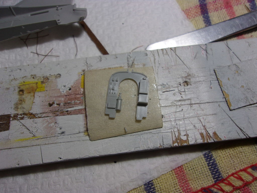

Ciao a tutti , bene avanti con il ricevete A.R.8
su un profilato di plasticard fatte delle cieche nei punti dove sono gli strumenti per dare la profondità ai quadranti
102_0151.JPG [ 141.94 KiB | Osservato 15683 volte ]

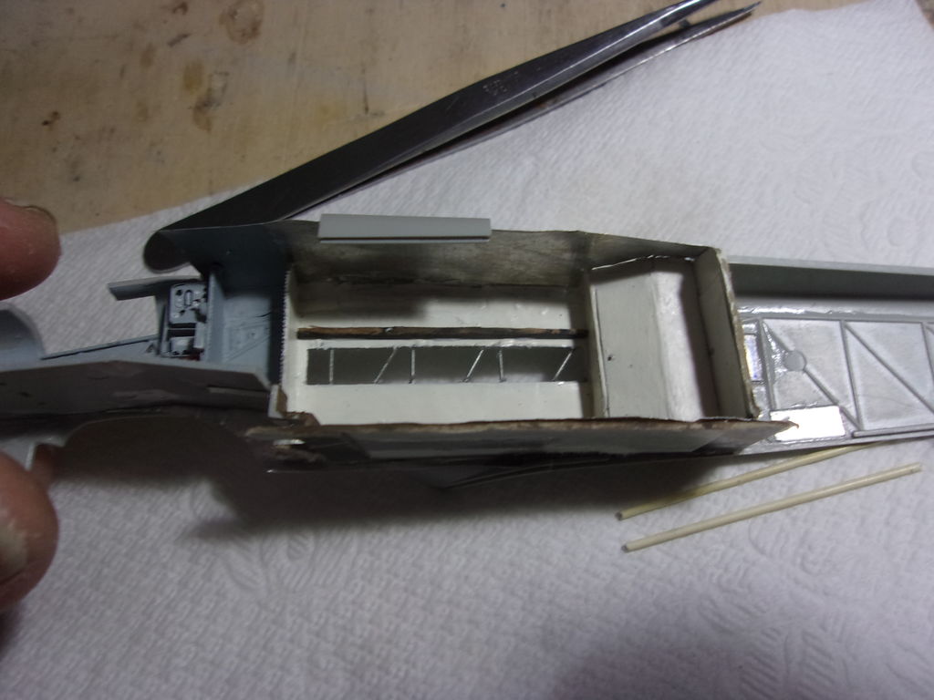

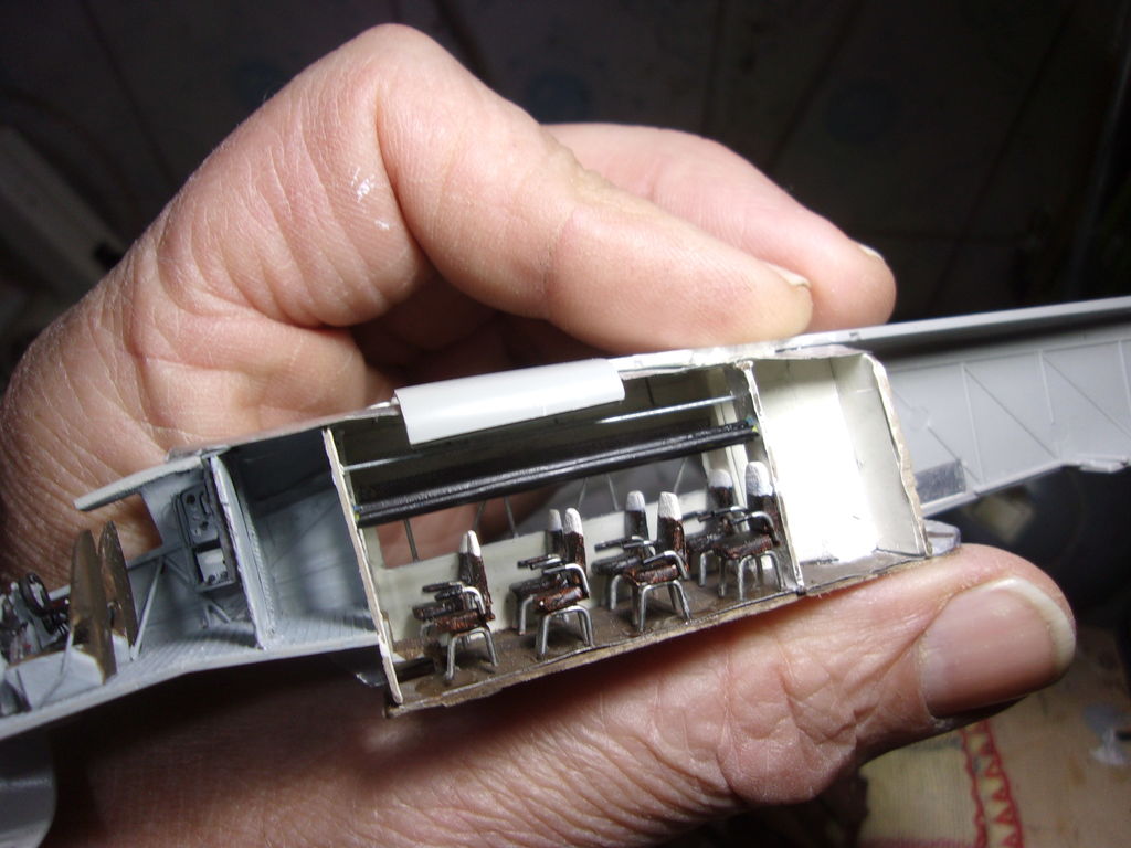

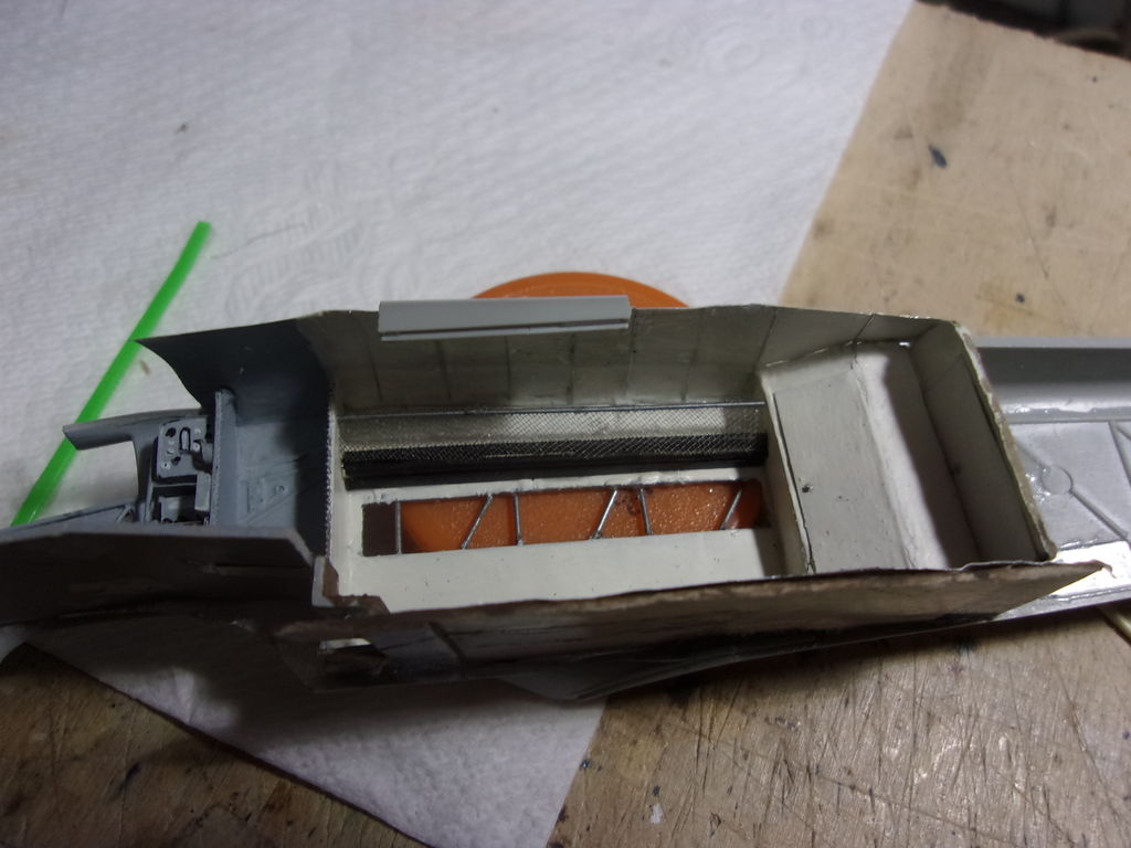

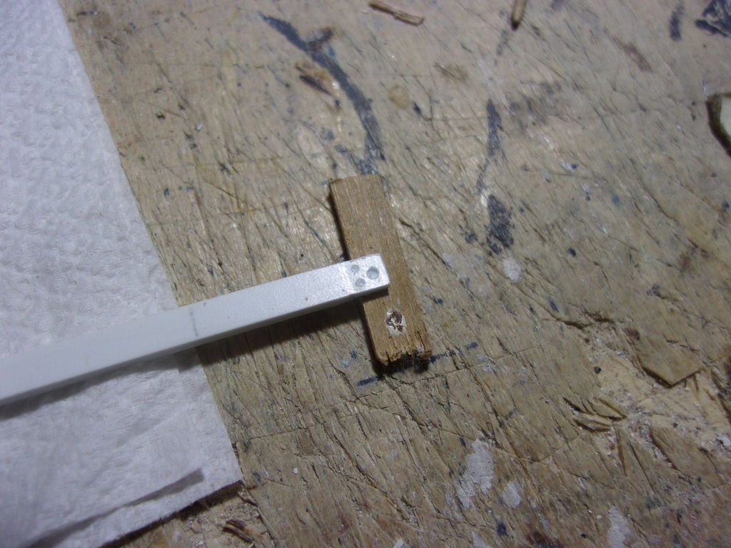

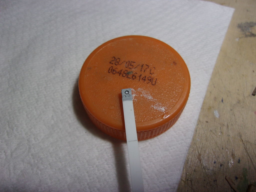

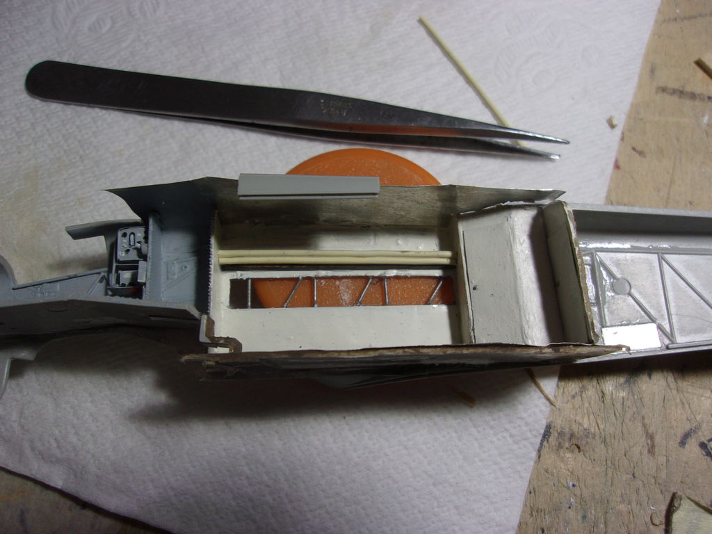

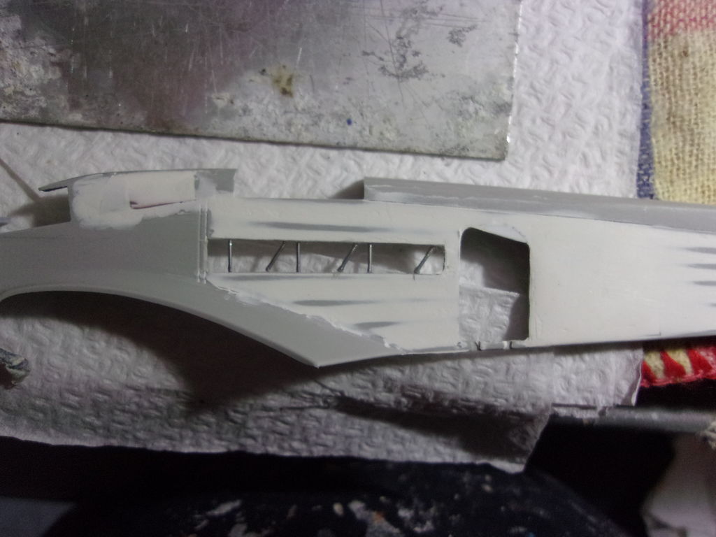

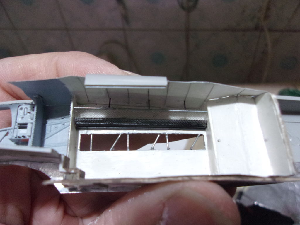

Ciao a tutti, ritorniamo nella cabina passeggeri; vediamo le rastrelliere per i bagagli
la foto che segue e degli interni di un S83 nel I MAGO erano pressocchè identiche nella parte inferiore solo che non avevano tutti quei rompitratta ma solo tre
IMMAGINE POSTATA AL SOLO SCOPO DI DISCUSSIONE MODELLISTICA
102_0170.JPG [ 81.83 KiB | Osservato 15632 volte ]

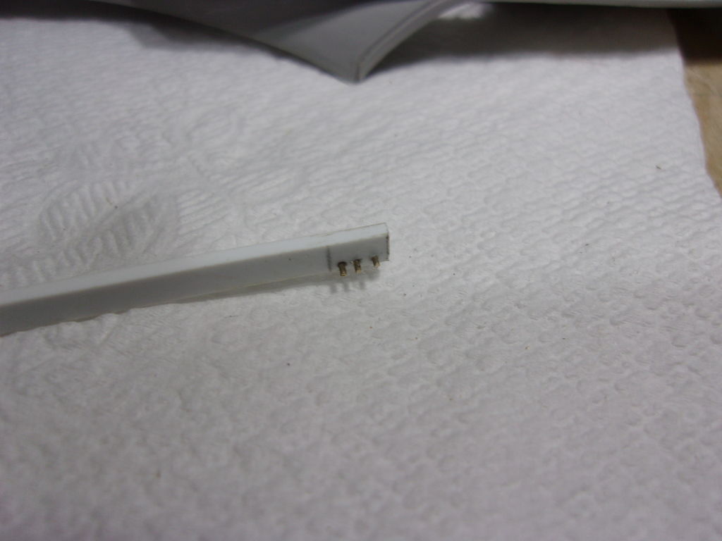

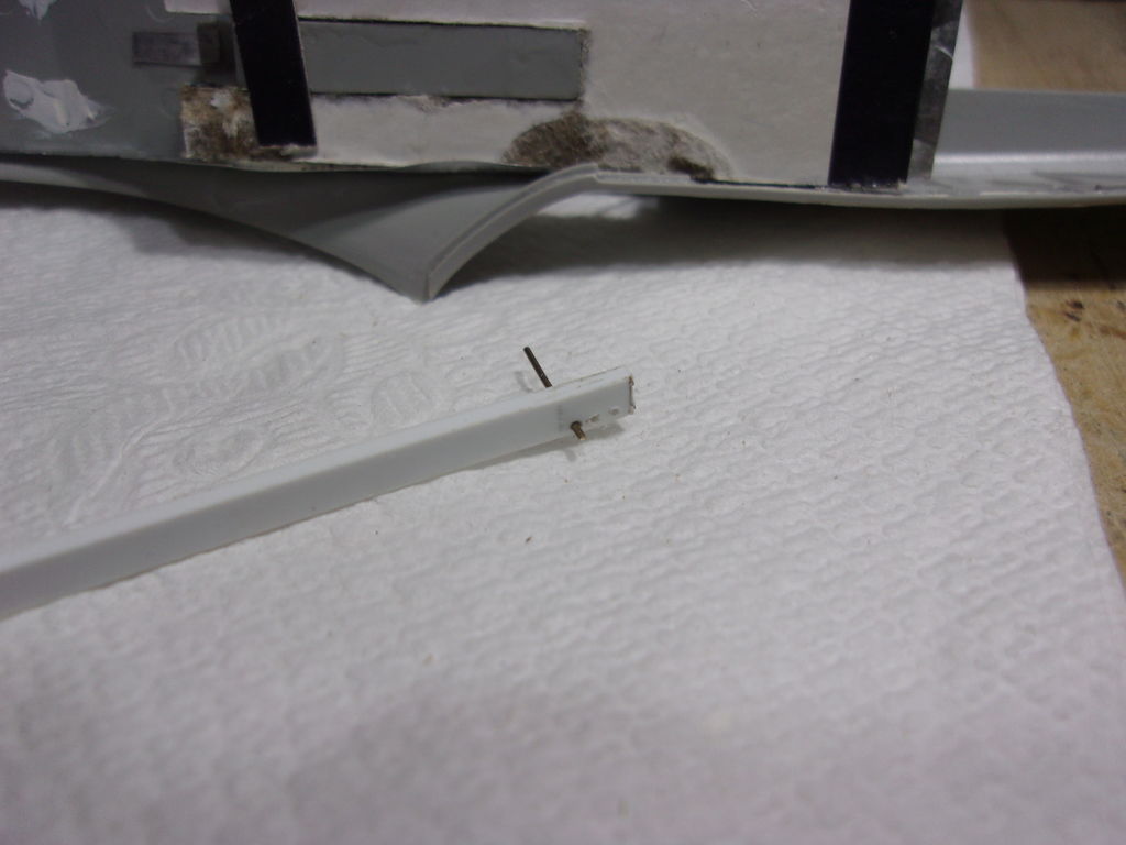

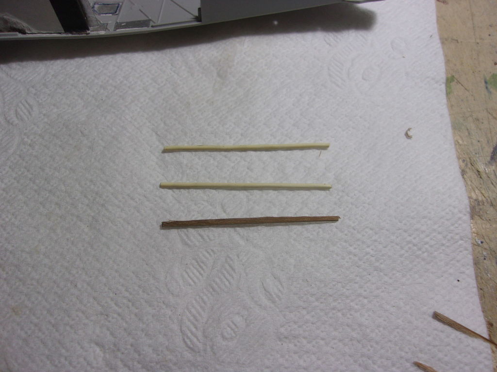

per fare la parte bassa usato un listellino di lagno e due spezzoni di filo elettrico
102_0171.JPG [ 97.88 KiB | Osservato 15632 volte ]
prima il listello
102_0172.JPG [ 84.44 KiB | Osservato 15632 volte ]

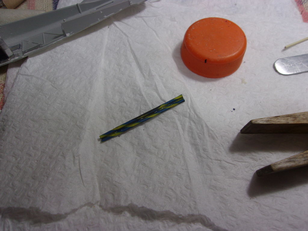

poi incollati i fili leggermente a sbalzo tra loro
102_0173.JPG [ 82.32 KiB | Osservato 15632 volte ]
102_0177.JPG [ 107.57 KiB | Osservato 15632 volte ]
poi verniciati
102_0178.JPG [ 111.74 KiB | Osservato 15632 volte ]

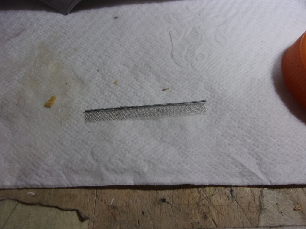

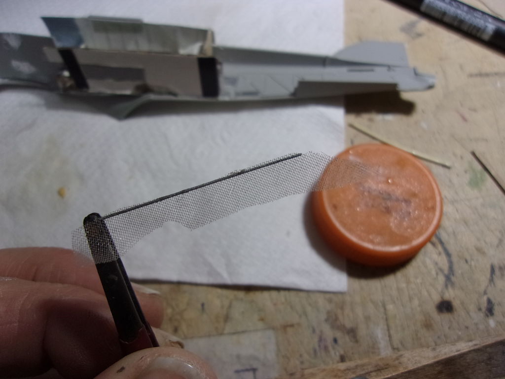

per la retina usato un velo da bomboniera incollato al montante superiore fatto con un filo metallico
102_0179.JPG [ 80.03 KiB | Osservato 15632 volte ]
tagliato a misura
102_0180.JPG [ 87.63 KiB | Osservato 15632 volte ]
incollato al suo posto e messi i coprigiunti dei pannelli del tetto
102_0181.JPG [ 91.63 KiB | Osservato 15632 volte ]

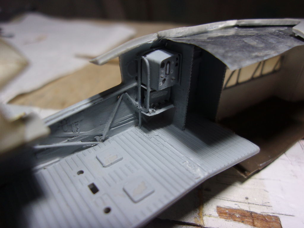

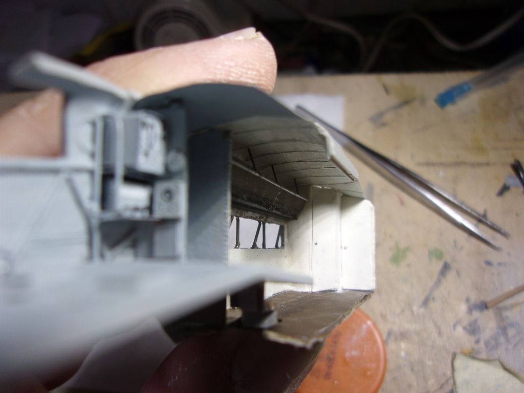

aggiunti i tre braccetti di rinforzo
102_0185.JPG [ 85.69 KiB | Osservato 15632 volte ]
102_0196.JPG [ 73.78 KiB | Osservato 15632 volte ]
Gianfranco :D

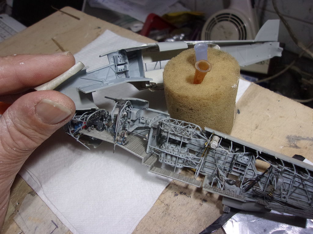

Ciao Tankard :D , sta cosa delle condizioni meteo in tempo reale mi lascia basito.....se penso a quanta fantasia ci dovevi mettere nei video giochi degli anni 80....però se è vero che oggi abbiamo la possibilità di immergerci in delle realtà virtuali affascinanti sinceramente come rovescio della medaglia devo anche ringraziare la necessità di lavorare di fantasia di una volta che mi ha aiutato a sviluppare una certa dose di creatività :D ...sono i segni dei tempi che cambiano! :lol:

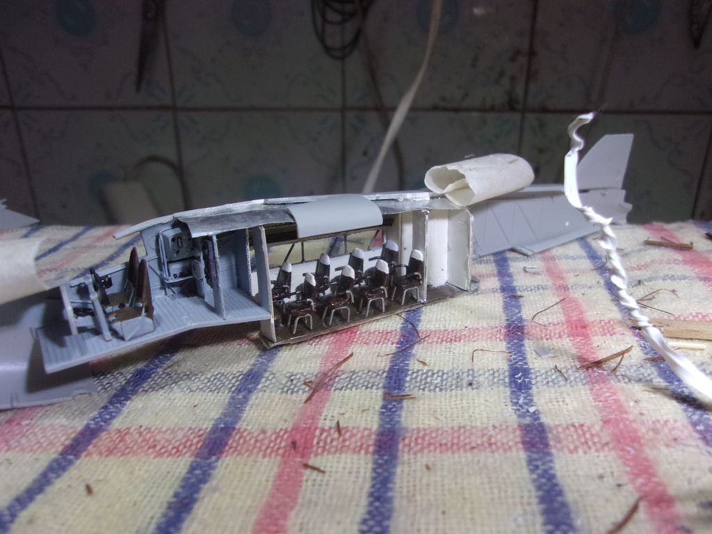

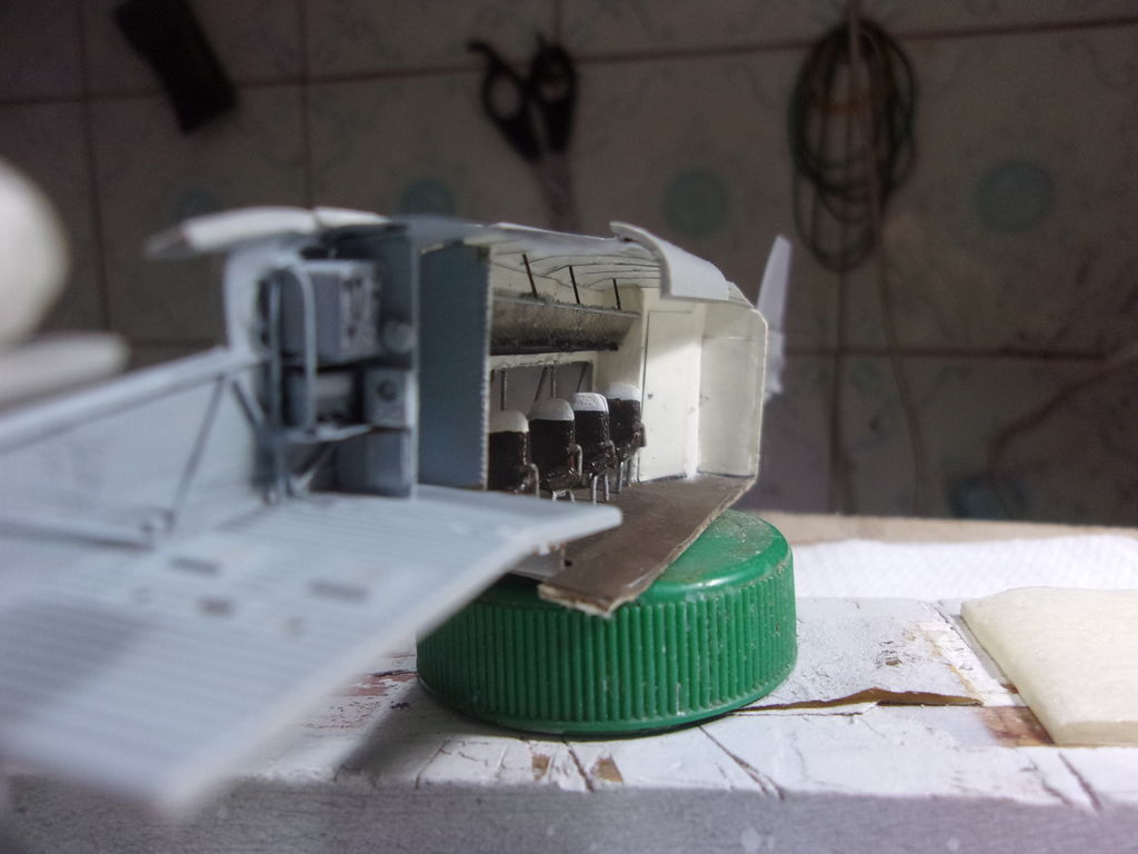

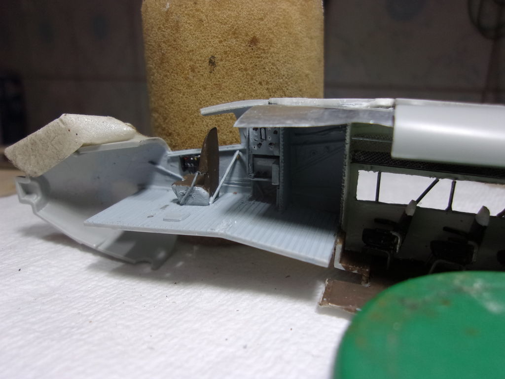

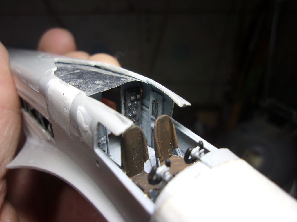

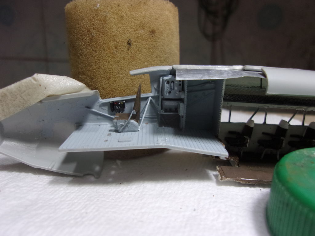

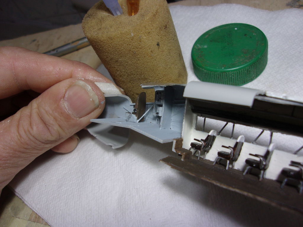

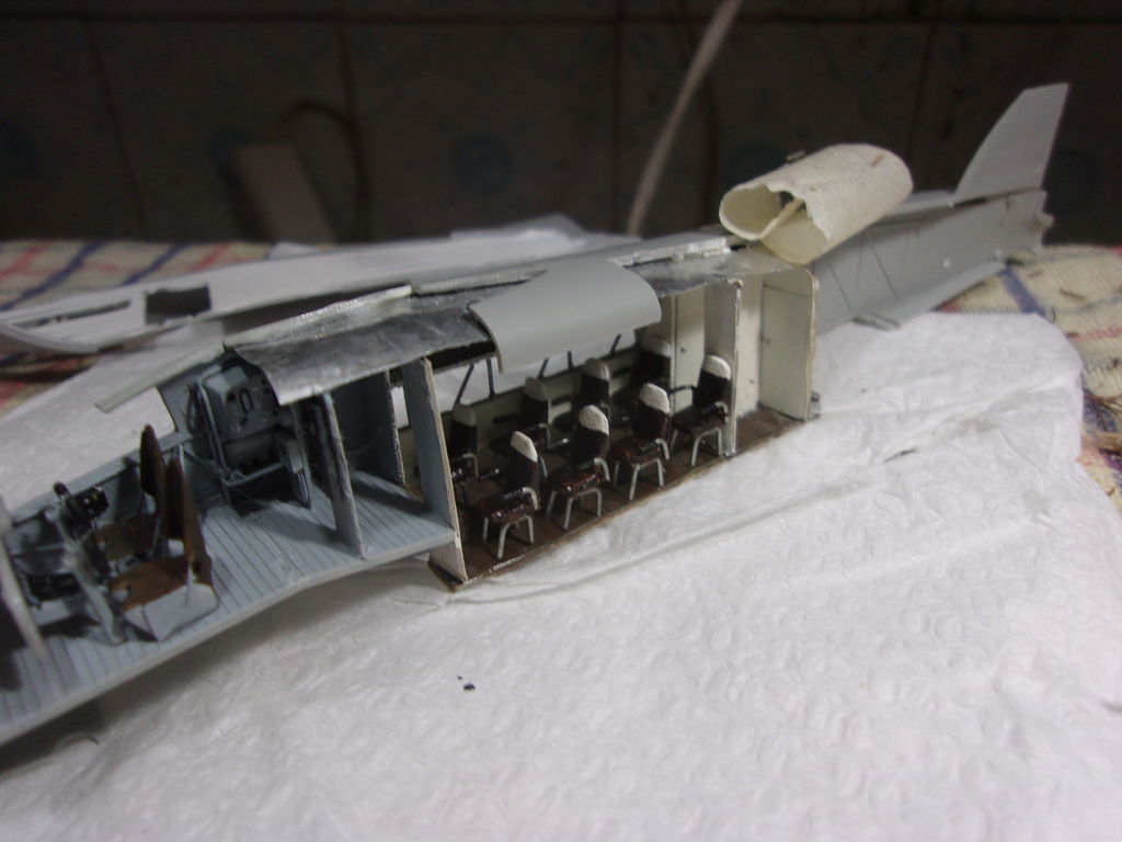

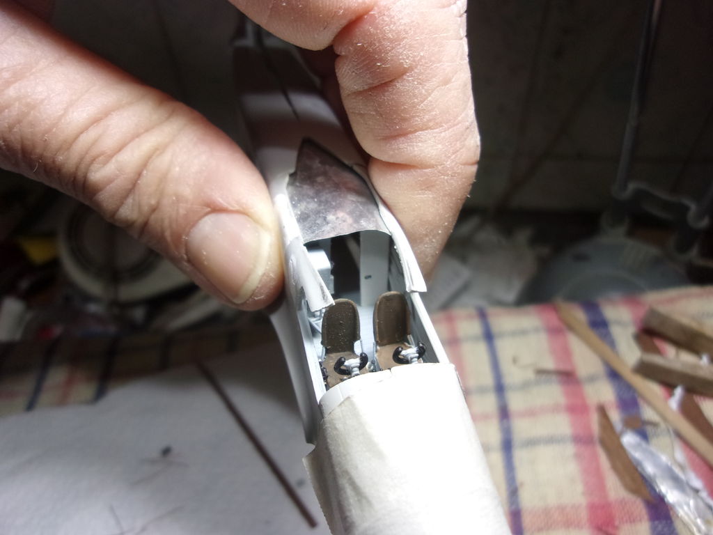

Bene piazziamo le poltroncine:
102_0202.JPG [ 78.92 KiB | Osservato 15544 volte ]
102_0212.JPG [ 109.63 KiB | Osservato 15544 volte ]
aggiunta un po di strumentazione al secondo pilota
102_0220.JPG [ 80.92 KiB | Osservato 15544 volte ]
102_0222.JPG [ 76.4 KiB | Osservato 15544 volte ]

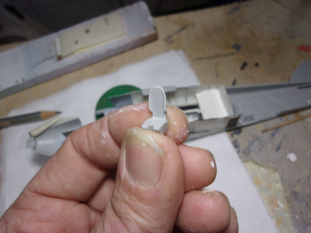

modificato il sedile
102_0224.JPG [ 73.58 KiB | Osservato 15544 volte ]

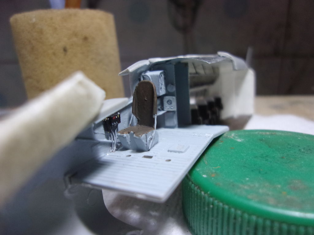

verniciato montato e aggiunto il saettone alle sue spalle
102_0226.JPG [ 106.75 KiB | Osservato 15544 volte ]
102_0228.JPG [ 101.95 KiB | Osservato 15544 volte ]
102_0229.JPG [ 87.18 KiB | Osservato 15544 volte ]
102_0230.JPG [ 85.66 KiB | Osservato 15544 volte ]
102_0231.JPG [ 71.01 KiB | Osservato 15544 volte ]
Gianfranco :D

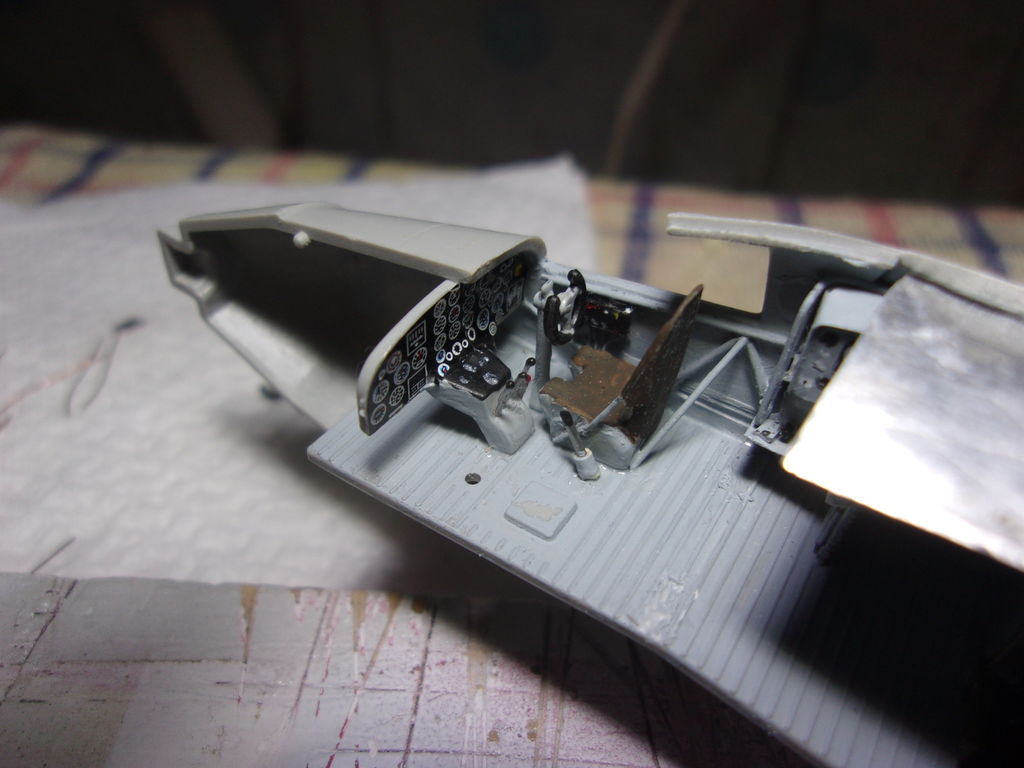

 Oggetto del messaggio: Re: S 79 P I MAGO
MessaggioInviato: lunedì 28 settembre 2020, 20:57
Messaggi: 1037

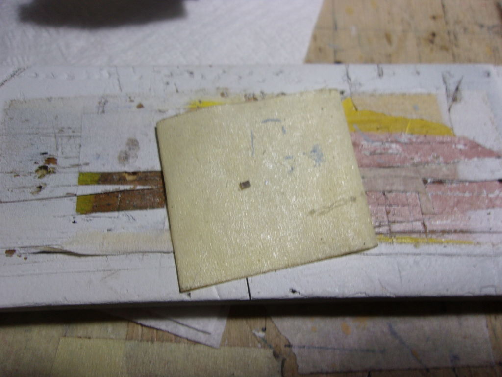

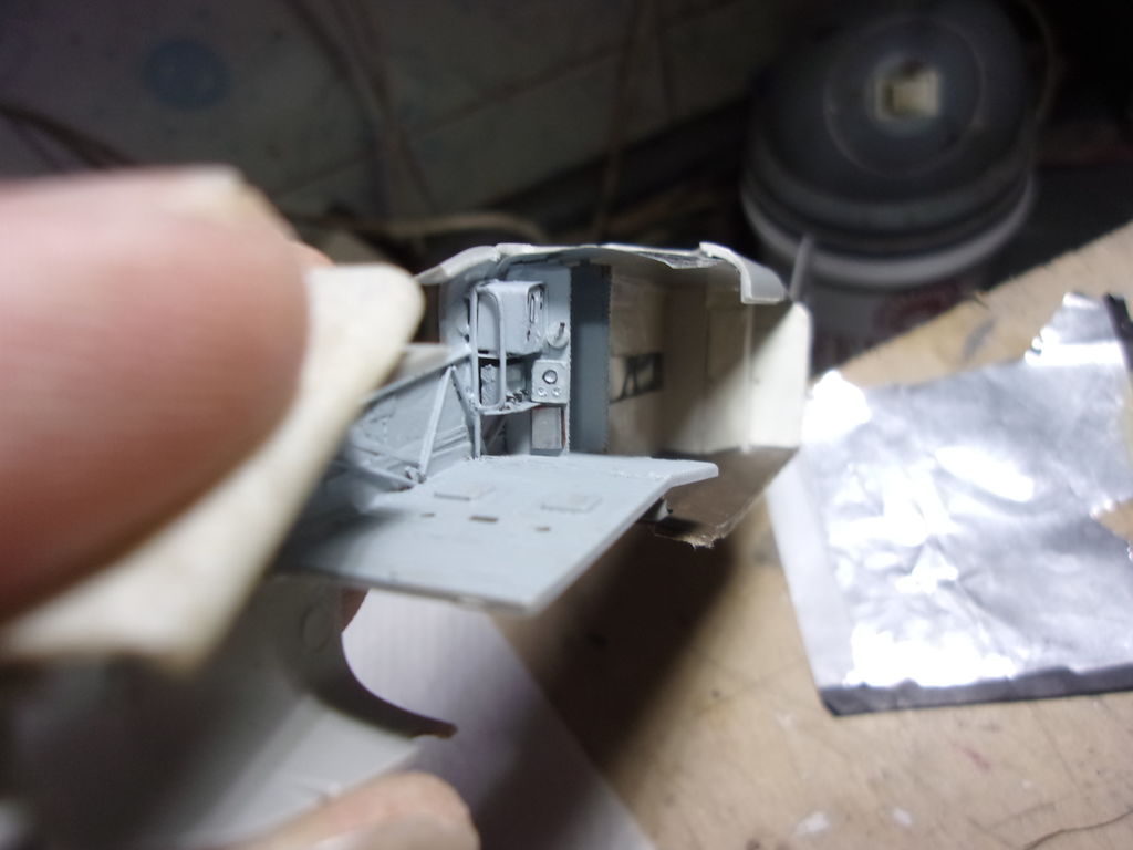

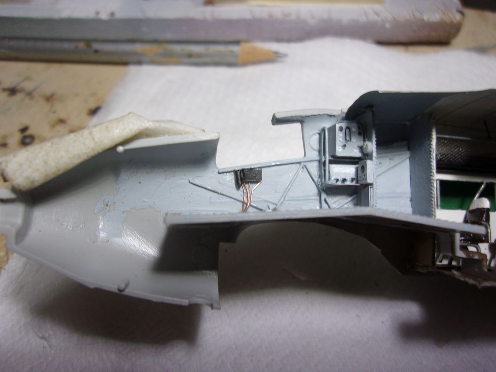

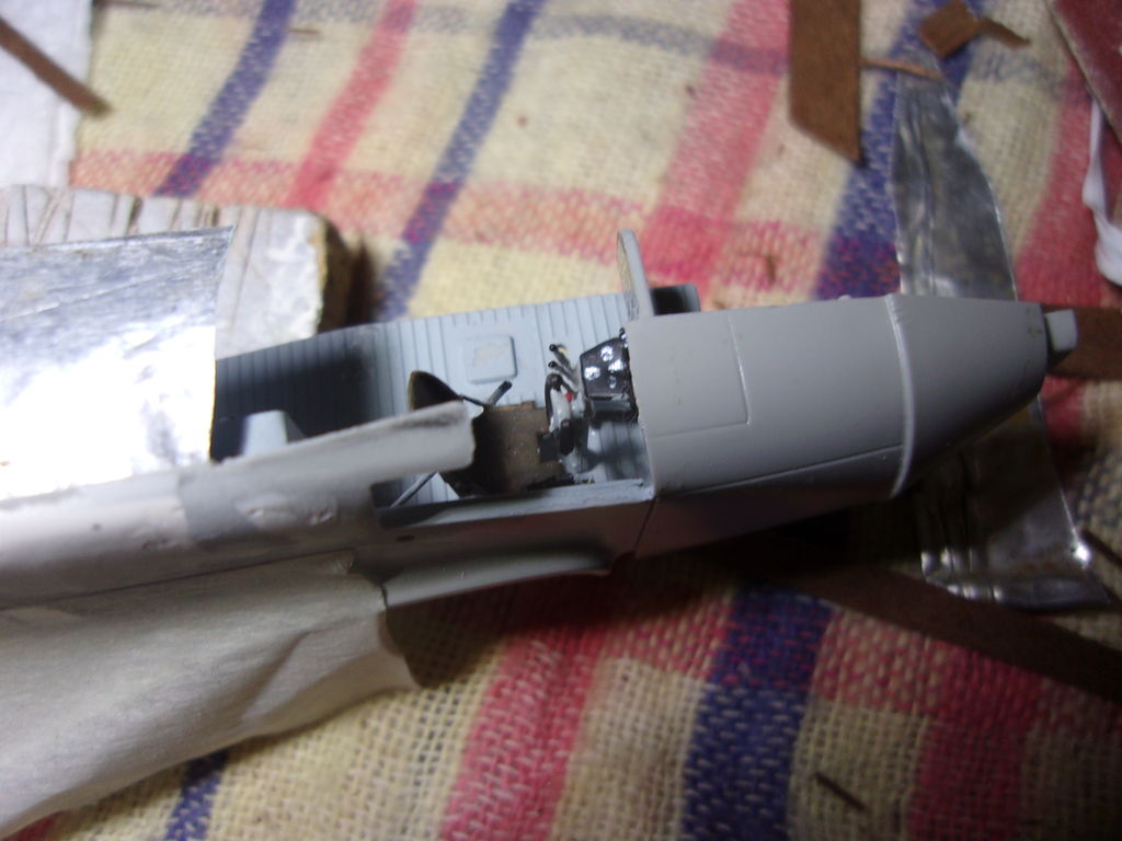

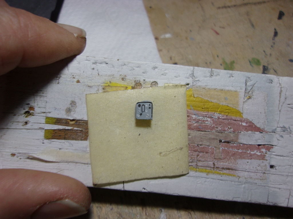

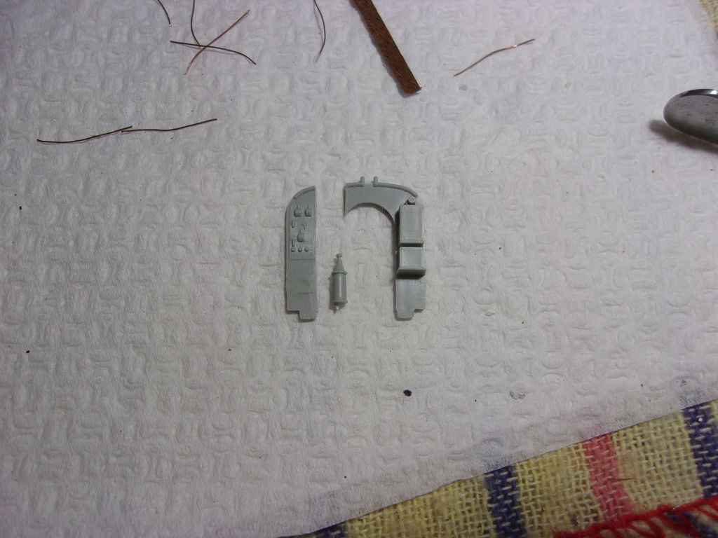

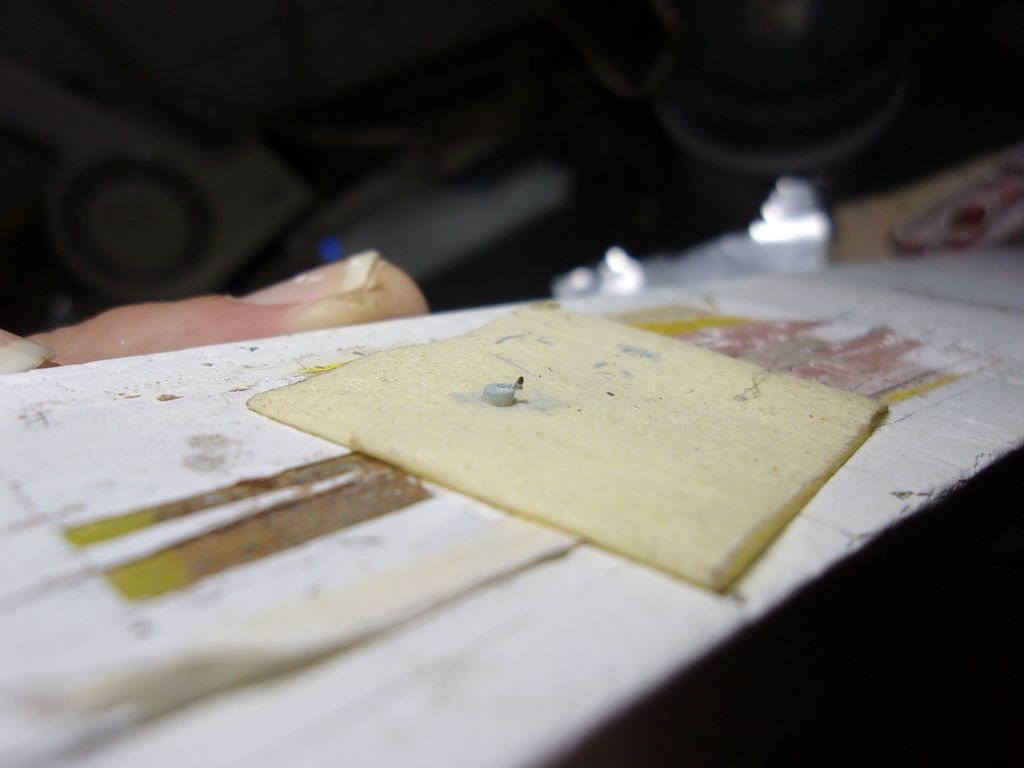

Ciao a tutti , messo il pannello strumenti meno dettagliato del MM24327 ho usato le decals per gli strumenti e sulla consolle ho messo solo le leve dei motori e quella dell antincendio ( pomello rosso), sulla sinistra del sedile in basso la leva di blocco/sblocco ipersostentatori
102_0784.JPG [ 81.73 KiB | Osservato 15500 volte ]
102_0785.JPG [ 94.88 KiB | Osservato 15500 volte ]
102_0786.JPG [ 95.59 KiB | Osservato 15500 volte ]
anche se la versione militare fu rivista e l impianto di alimentazione completamente riprogettato sostanzialmente gli strumenti erano gli stessi, così per il panello del motorista ho usato quello del kit

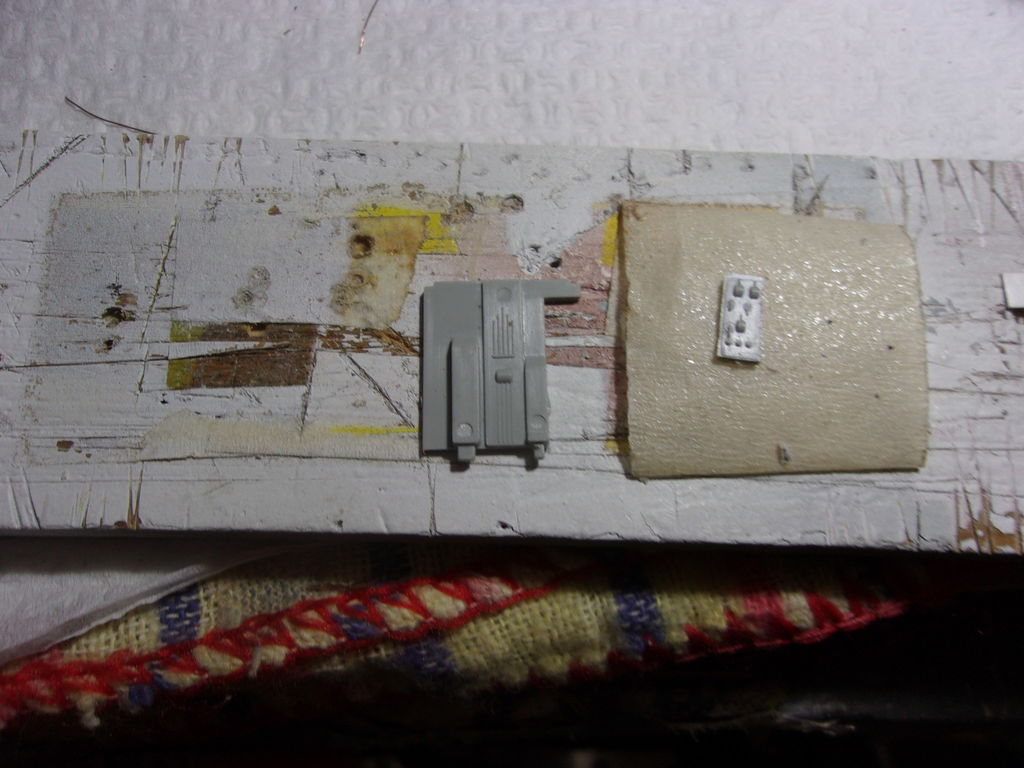

102_0789.JPG [ 123.62 KiB | Osservato 15500 volte ]
tagliato il pannello del motorista dal pezzo
102_0790.JPG [ 106.53 KiB | Osservato 15500 volte ]
102_0791.JPG [ 112.63 KiB | Osservato 15500 volte ]
andrà incollato sulla paretina divisoria
102_0794.JPG [ 82.71 KiB | Osservato 15500 volte ]
Gianfranco :D

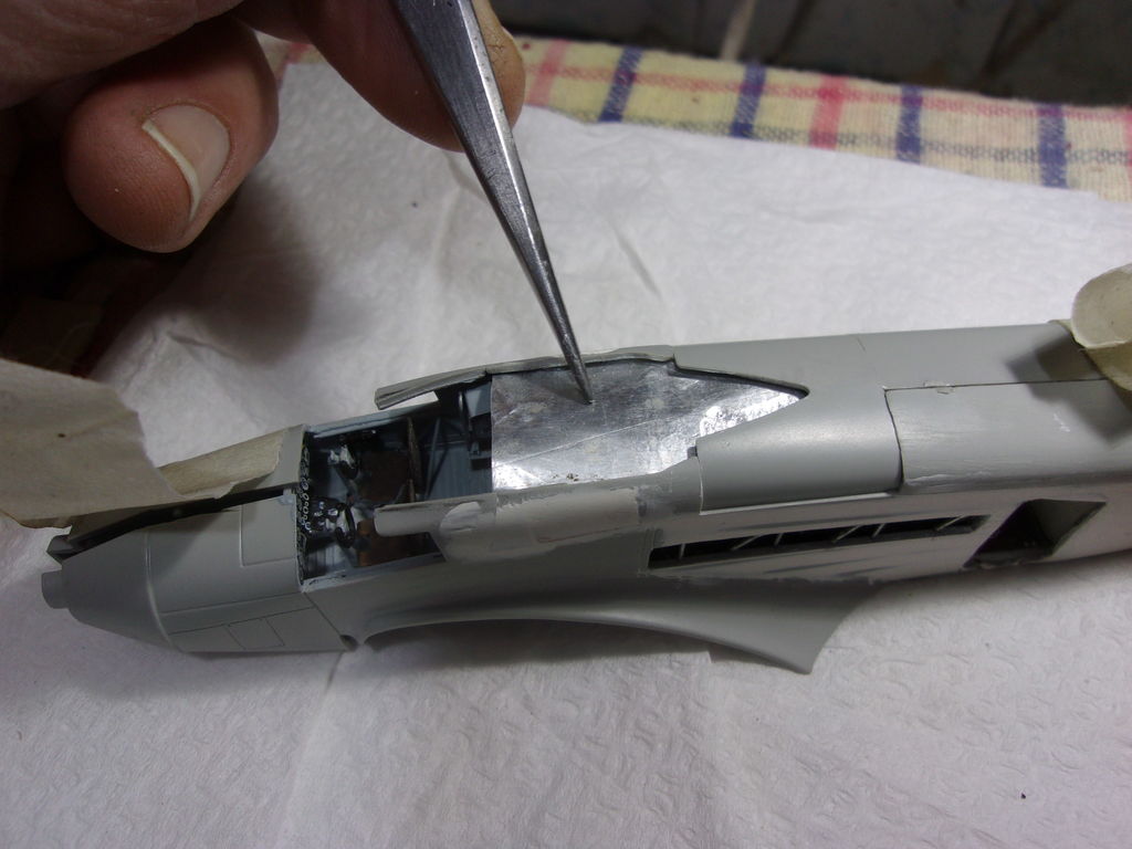

verniciato e montato pannello motorista
102_0799.JPG [ 81.32 KiB | Osservato 15403 volte ]
piazzato quello dei televel
102_0800.JPG [ 148.39 KiB | Osservato 15403 volte ]

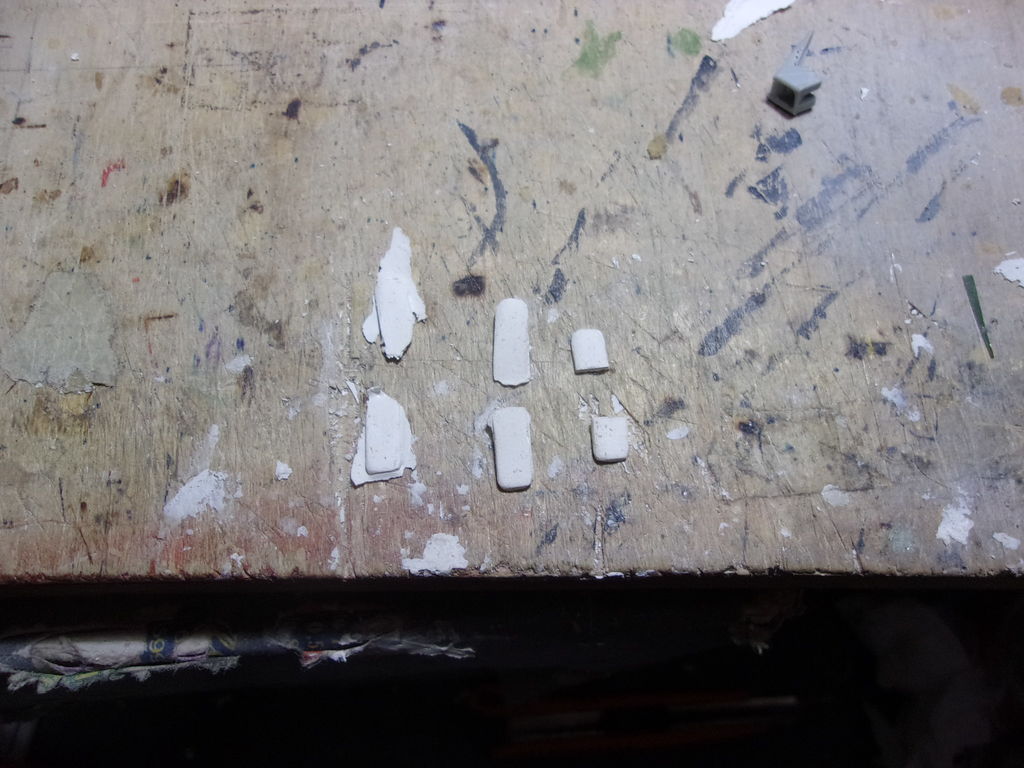

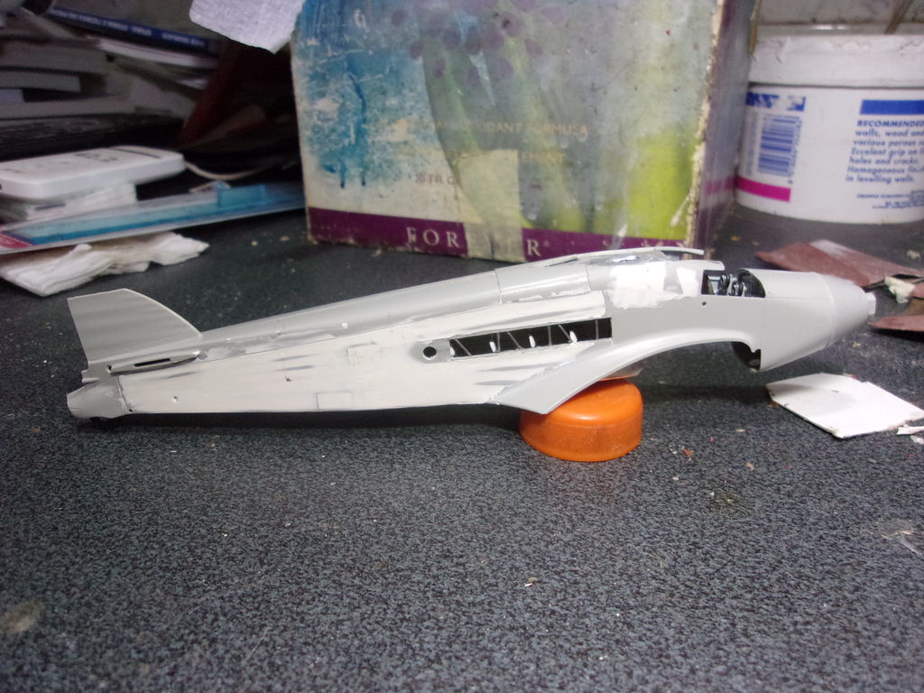

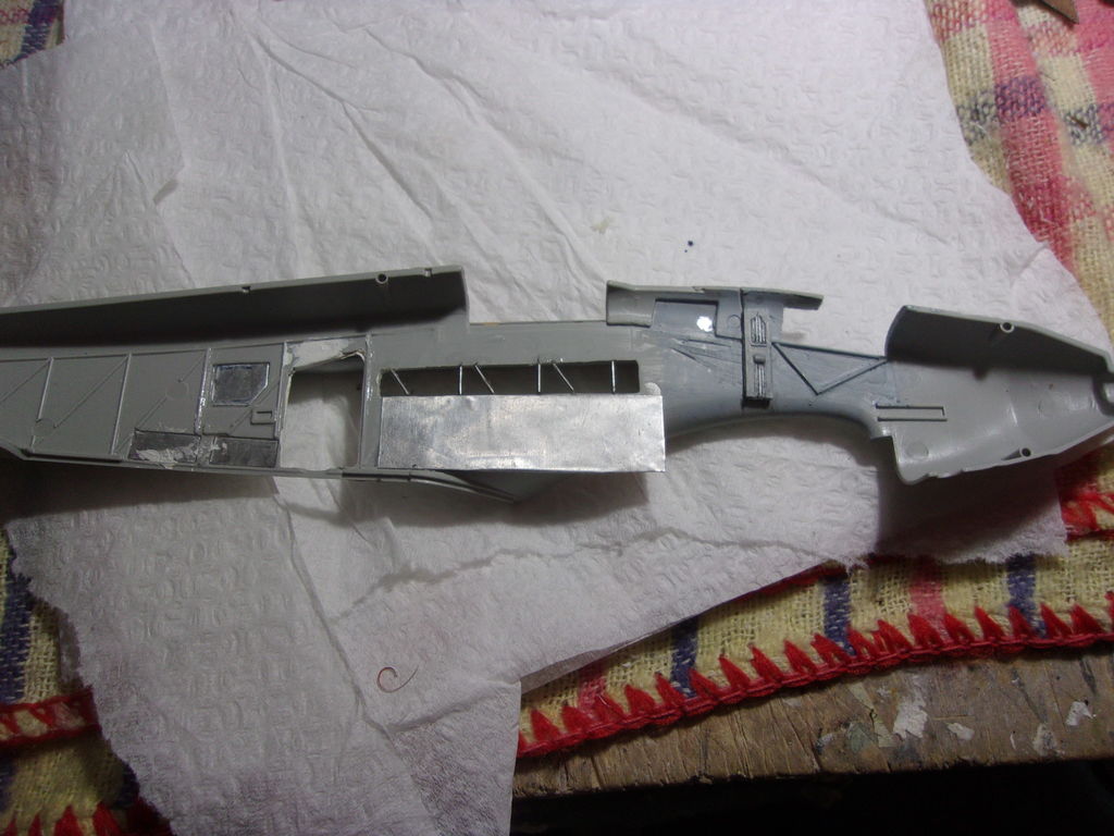

comiciato a lavorare anche sull altra sei fusoliera, fatti i montanti
102_0805.JPG [ 87.32 KiB | Osservato 15403 volte ]
102_0806.JPG [ 97.4 KiB | Osservato 15403 volte ]
102_0807.JPG [ 70.3 KiB | Osservato 15403 volte ]

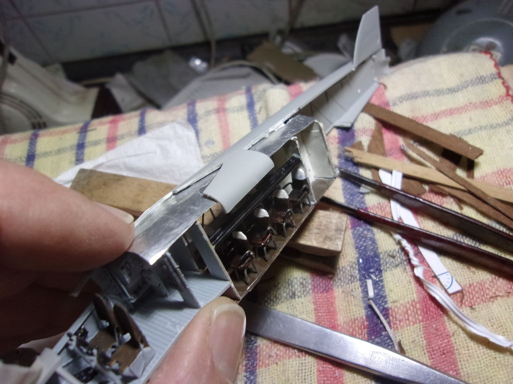

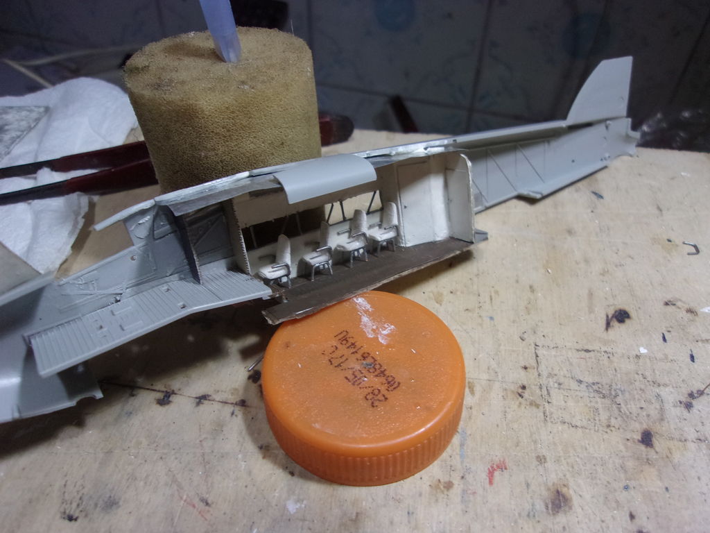

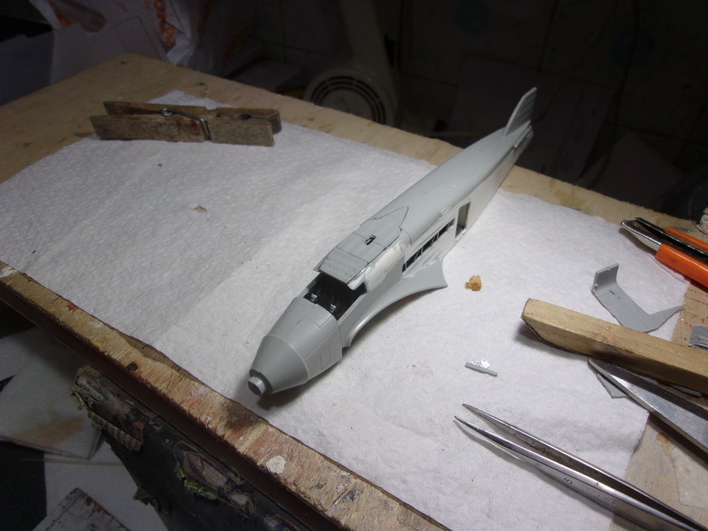

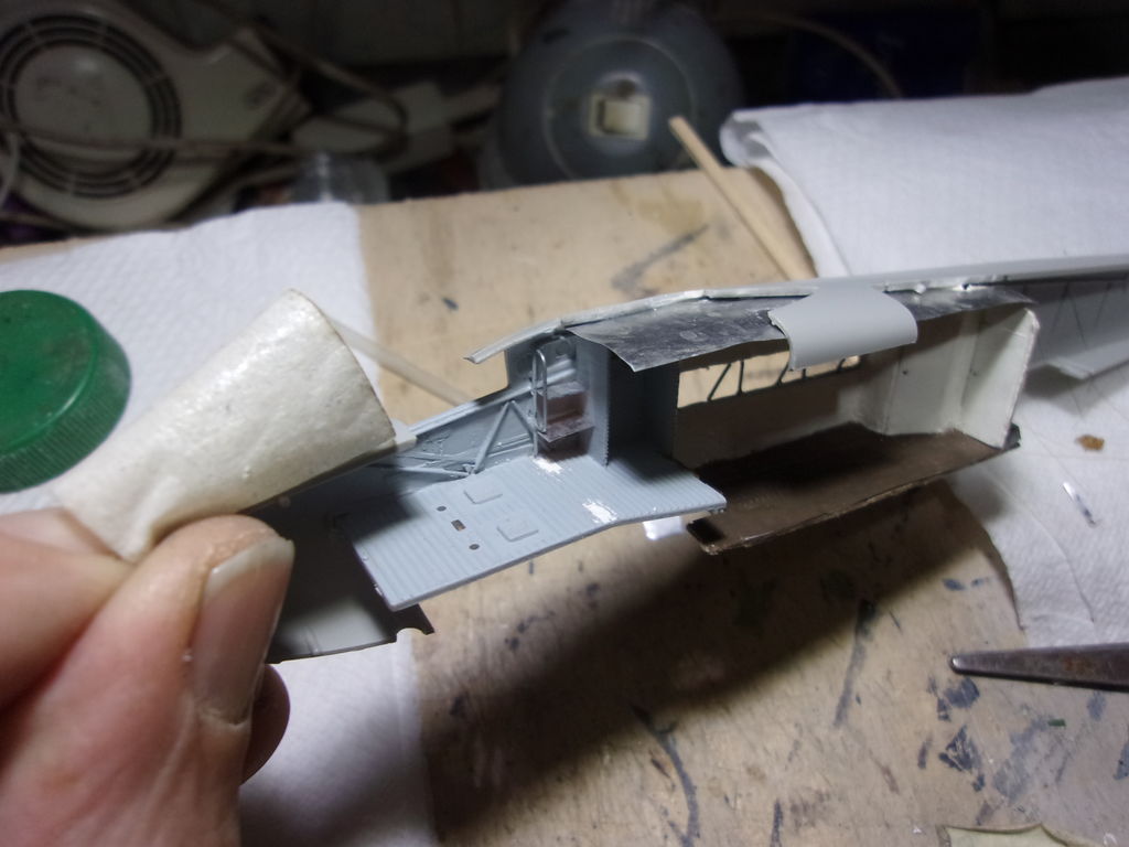

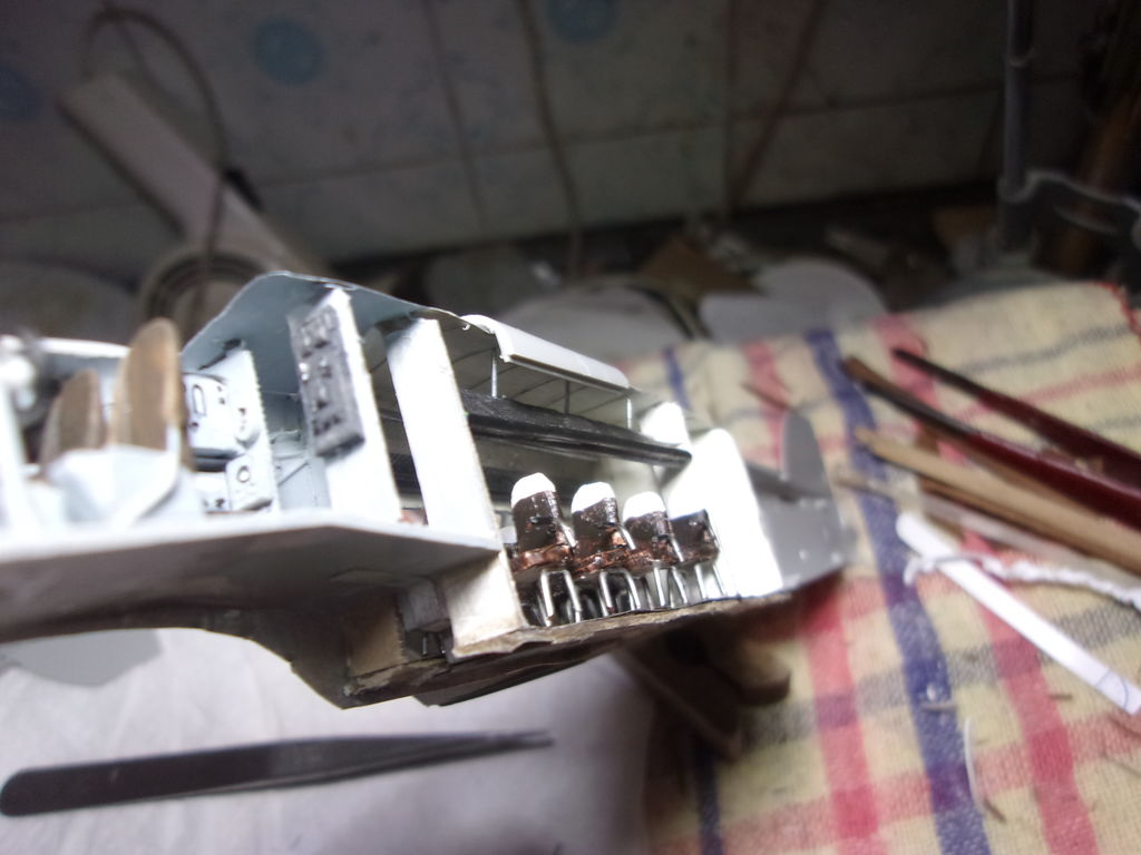

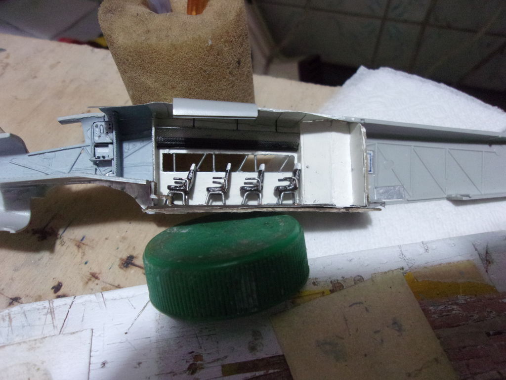

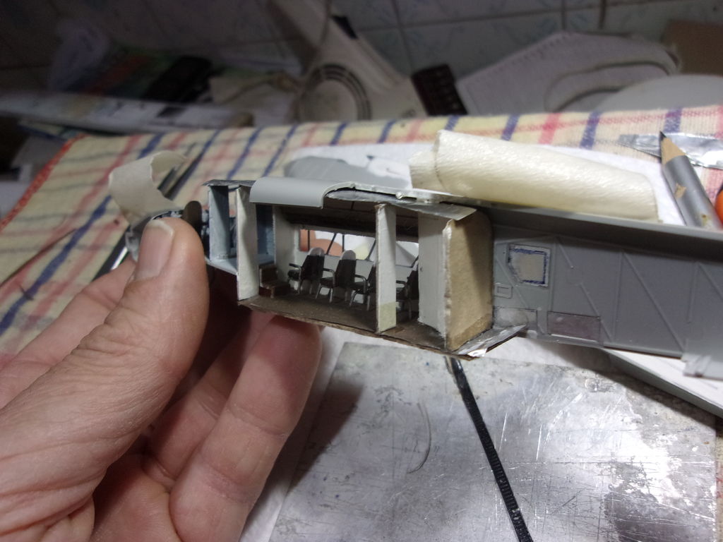

Bene , aggiunte le due paretine della cabina passeggeri
102_0808.JPG [ 105.88 KiB | Osservato 15353 volte ]
102_0809.JPG [ 103.71 KiB | Osservato 15353 volte ]
102_0812.JPG [ 93.33 KiB | Osservato 15353 volte ]
e poi la fila sinistra delle poltroncine
102_0813.JPG [ 80.65 KiB | Osservato 15353 volte ]
102_0815.JPG [ 117.71 KiB | Osservato 15353 volte ]
102_0816.JPG [ 105.1 KiB | Osservato 15353 volte ]
102_0817.JPG [ 101.25 KiB | Osservato 15353 volte ]
Gianfranco :D

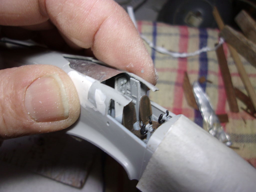

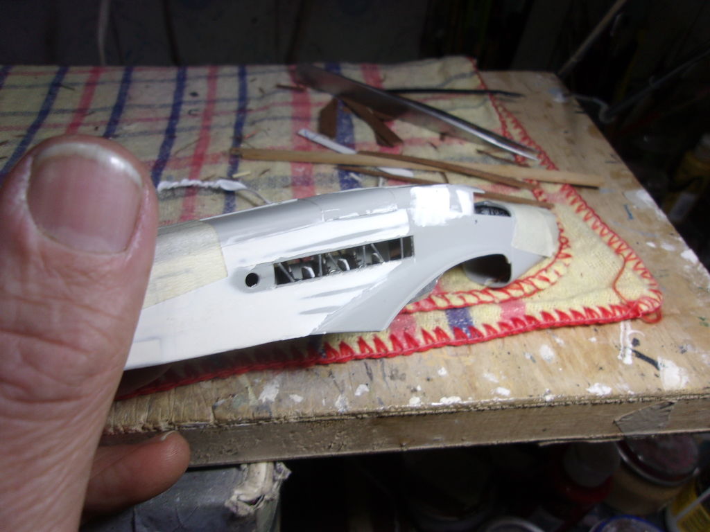

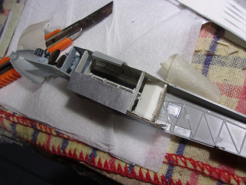

MessaggioInviato: martedì 6 ottobre 2020, 18:41
Messaggi: 1037

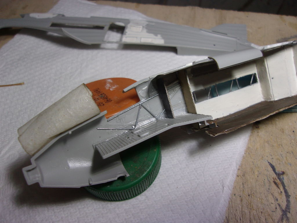

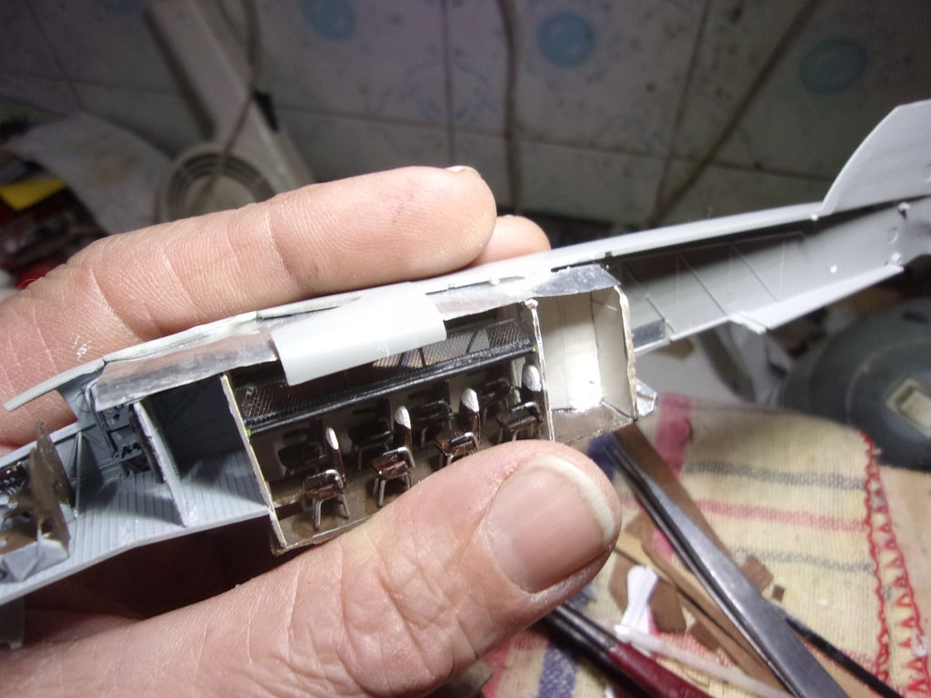

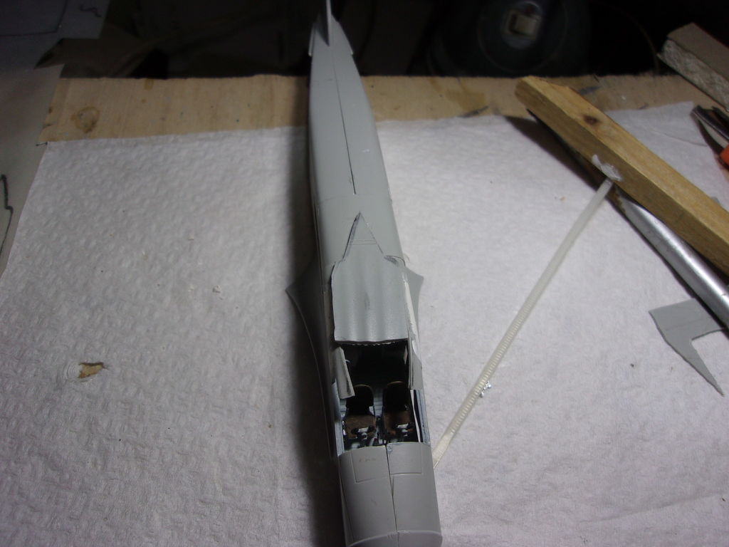

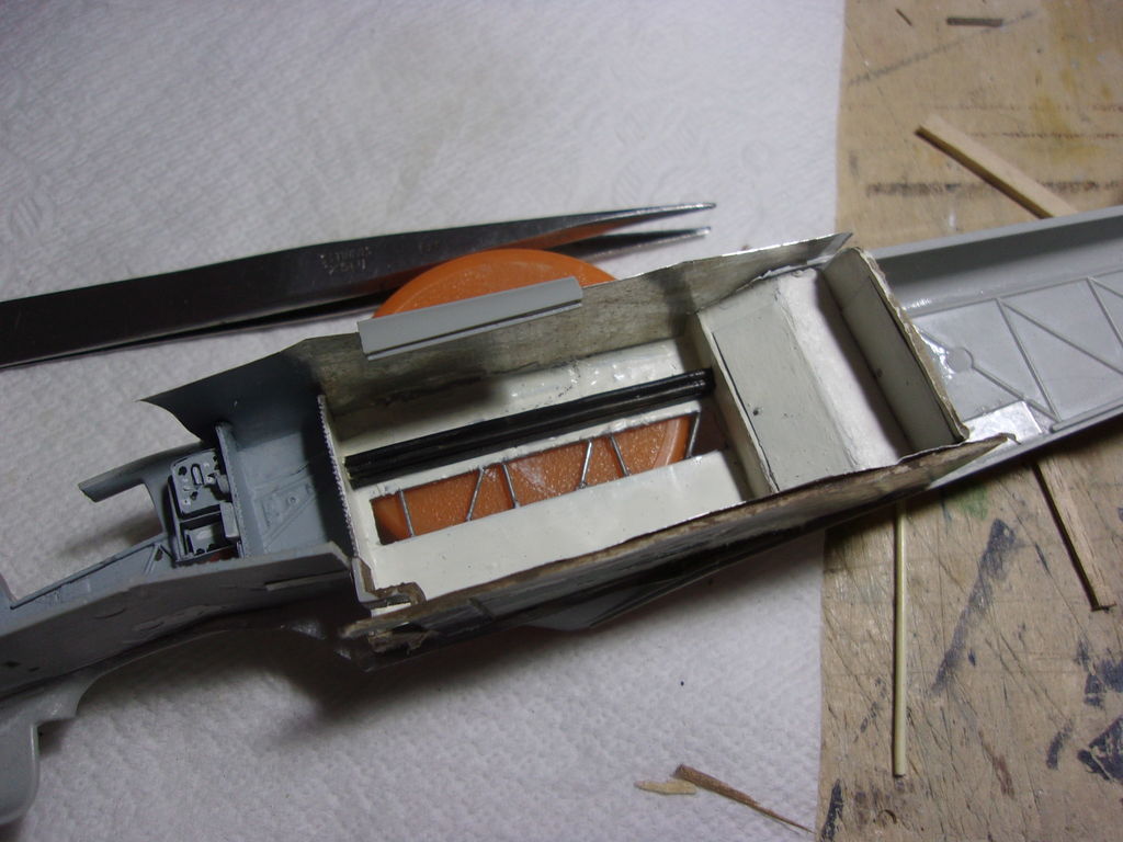

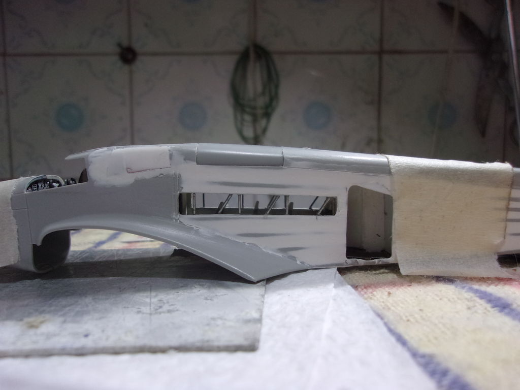

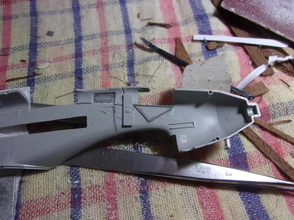

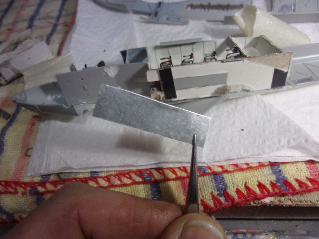

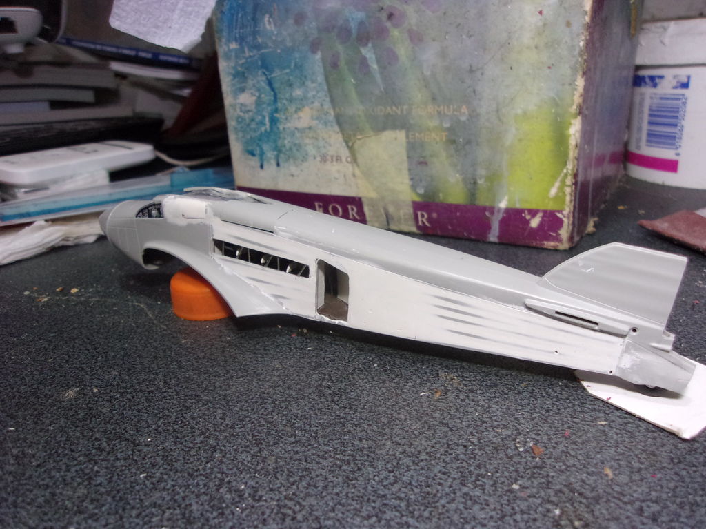

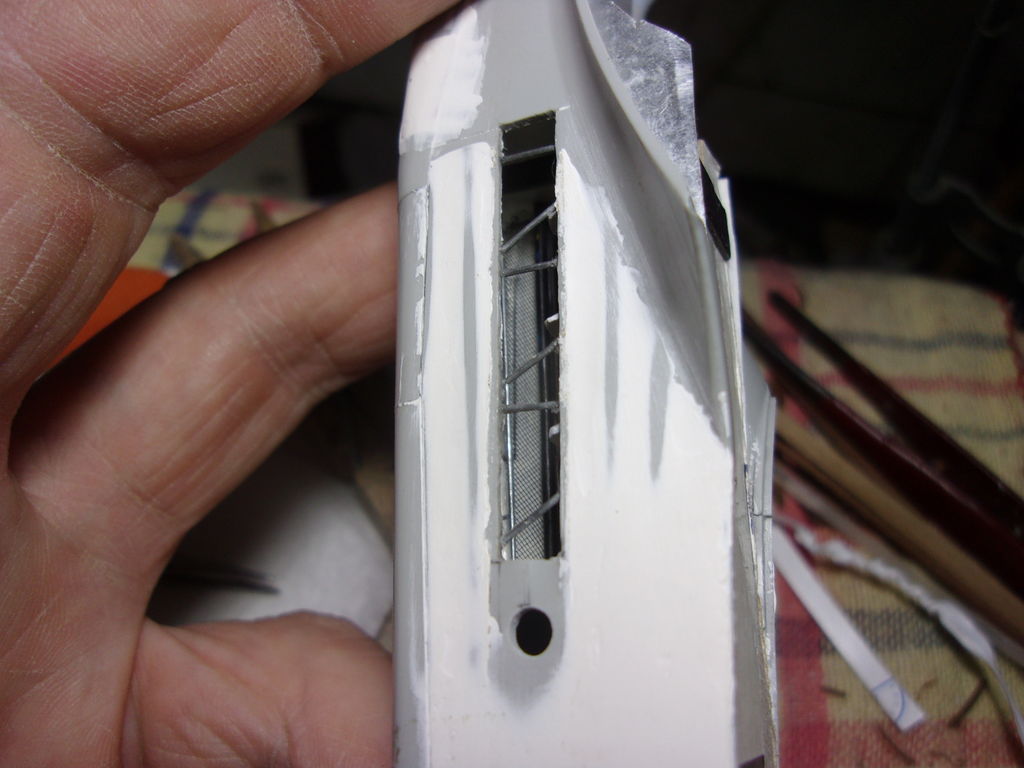

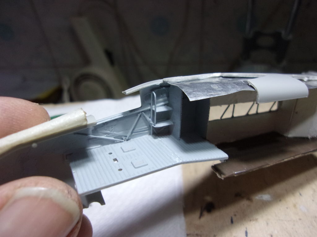

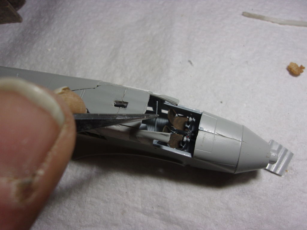

Ciao a tutti anche qui la parete di lato ai sedili viene chiusa con del lamierino
102_0821.JPG [ 106.24 KiB | Osservato 15261 volte ]
102_0823.JPG [ 122.02 KiB | Osservato 15261 volte ]
l asola del radio goniometro eclissabile era situata in posizione più avanzata rispetto al modello militare più o meno dove indicato con le pinzette in foto la farò dopo
102_0824.JPG [ 88.83 KiB | Osservato 15261 volte ]
incollata la pennellatura e verniciata
102_0825.JPG [ 117.12 KiB | Osservato 15261 volte ]

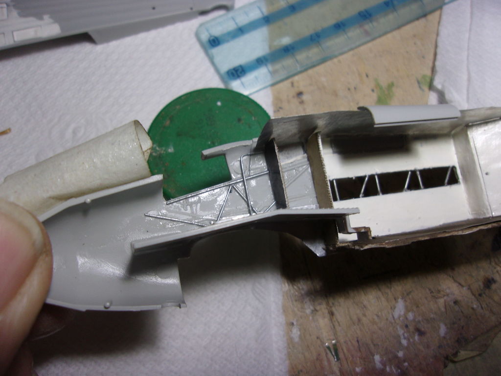

iniziata la struttura tubolare della rastrelliera
102_0826.JPG [ 88.57 KiB | Osservato 15261 volte ]
102_0828.JPG [ 120.76 KiB | Osservato 15261 volte ]
poi la sbarra superiore
102_0830.JPG [ 108.64 KiB | Osservato 15261 volte ]
retina ...
102_0831.JPG [ 117.34 KiB | Osservato 15261 volte ]
102_0833.JPG [ 109.96 KiB | Osservato 15261 volte ]

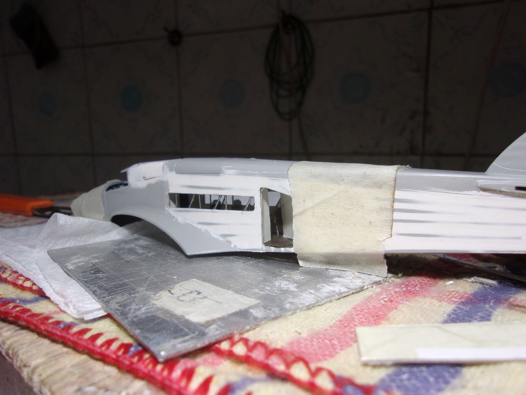

montanti verticali
102_0837.JPG [ 84.28 KiB | Osservato 15261 volte ]
vista da fuori
102_0838.JPG [ 87.83 KiB | Osservato 15261 volte ]

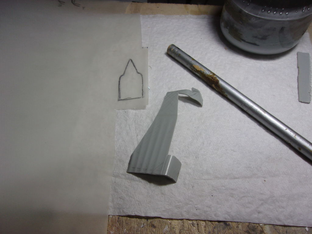

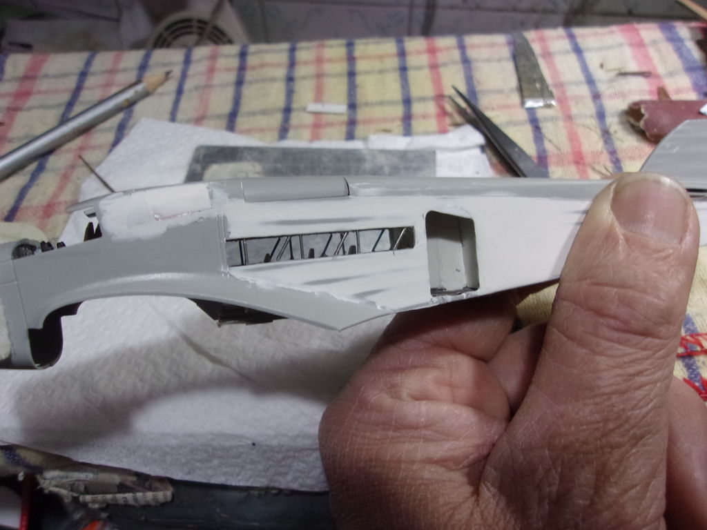

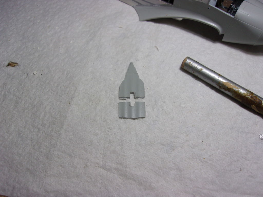

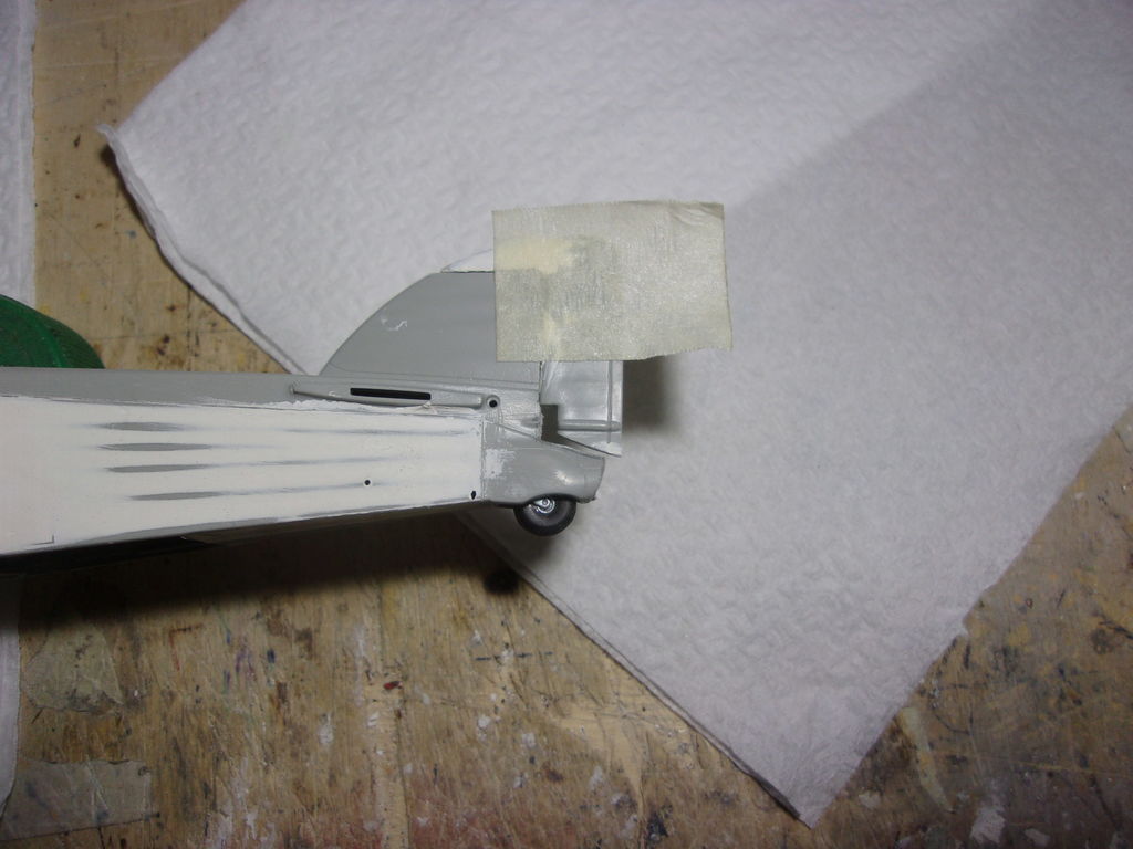

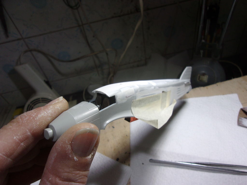

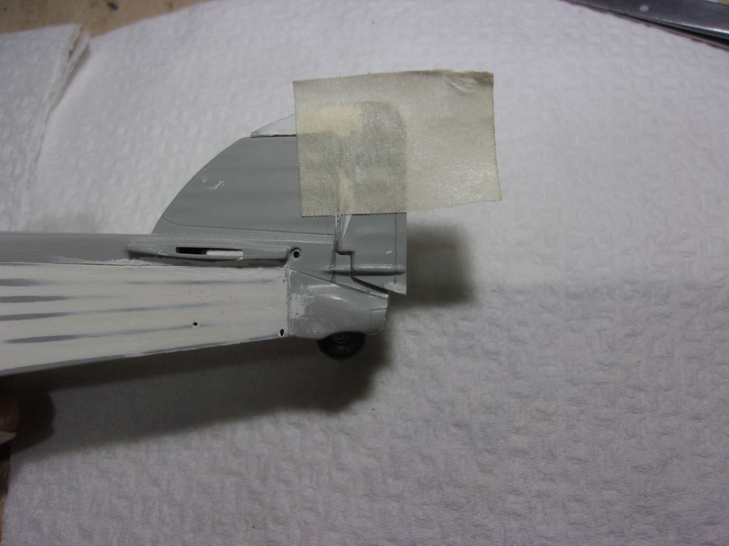

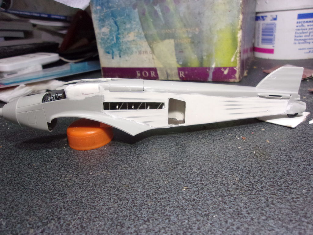

bene a questo punto incollato il ruotino ( un po più retratto rispetto a come previsto dal kit per il motivo precedentemente spiegato) e chiuse le fusoliere
102_0839.JPG [ 142.28 KiB | Osservato 15261 volte ]
102_0840.JPG [ 152.91 KiB | Osservato 15261 volte ]
102_0841.JPG [ 154.04 KiB | Osservato 15261 volte ]
adesso bisogna cominciare a costruire con lo stucco le parti encanti...
Gianfranco :D

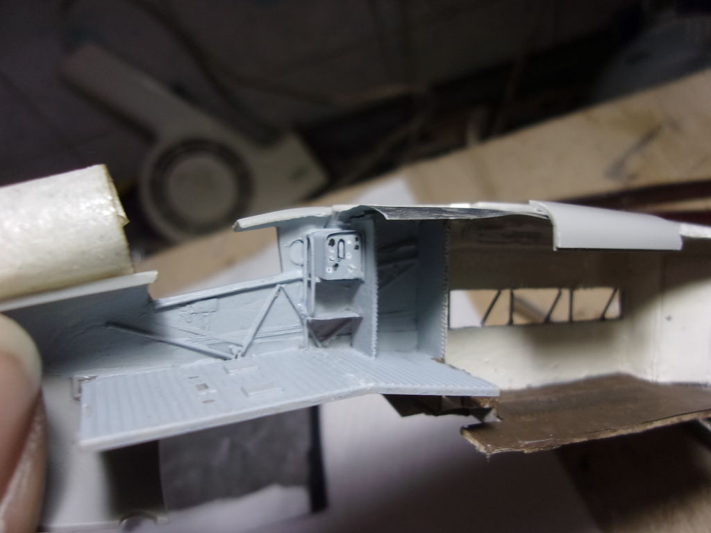

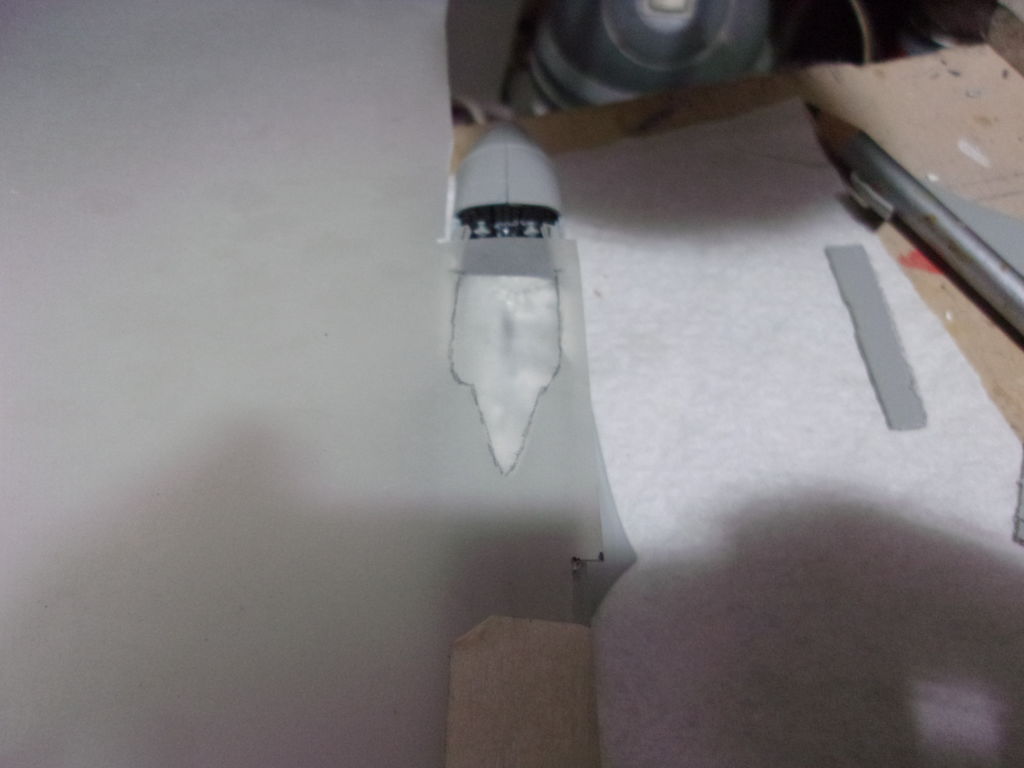

Ciao a tutti , su di un foglio lucido ricavata la sagoma del pezzo mancante del dorso
102_1061.JPG [ 54.9 KiB | Osservato 15117 volte ]
per farla non sprecherò un pezzo di plasticard , ma userò un pezzo di scarto dell altro 79 ( quello sezionato)
102_1062.JPG [ 78.06 KiB | Osservato 15117 volte ]

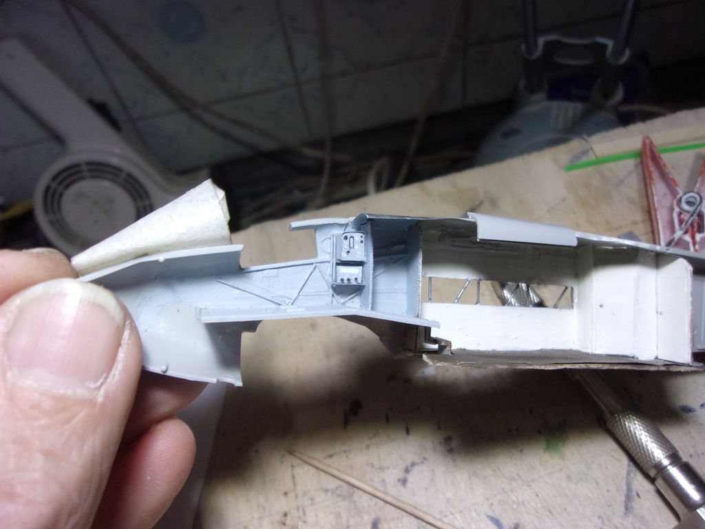

segnata e tagliata leggermente abbondante
102_1064.JPG [ 83.97 KiB | Osservato 15117 volte ]
fatta l asola del radiogoniometro e tagliato il pezzo in due per agevolare la forma a scendere verso il muso
102_1065.JPG [ 95.5 KiB | Osservato 15117 volte ]
incollata e prima di mettere l ultimo pezzo , inserito il saettone mancante dietro il sedile del pilota
102_1066.JPG [ 69.86 KiB | Osservato 15117 volte ]
102_1068.JPG [ 87.68 KiB | Osservato 15117 volte ]

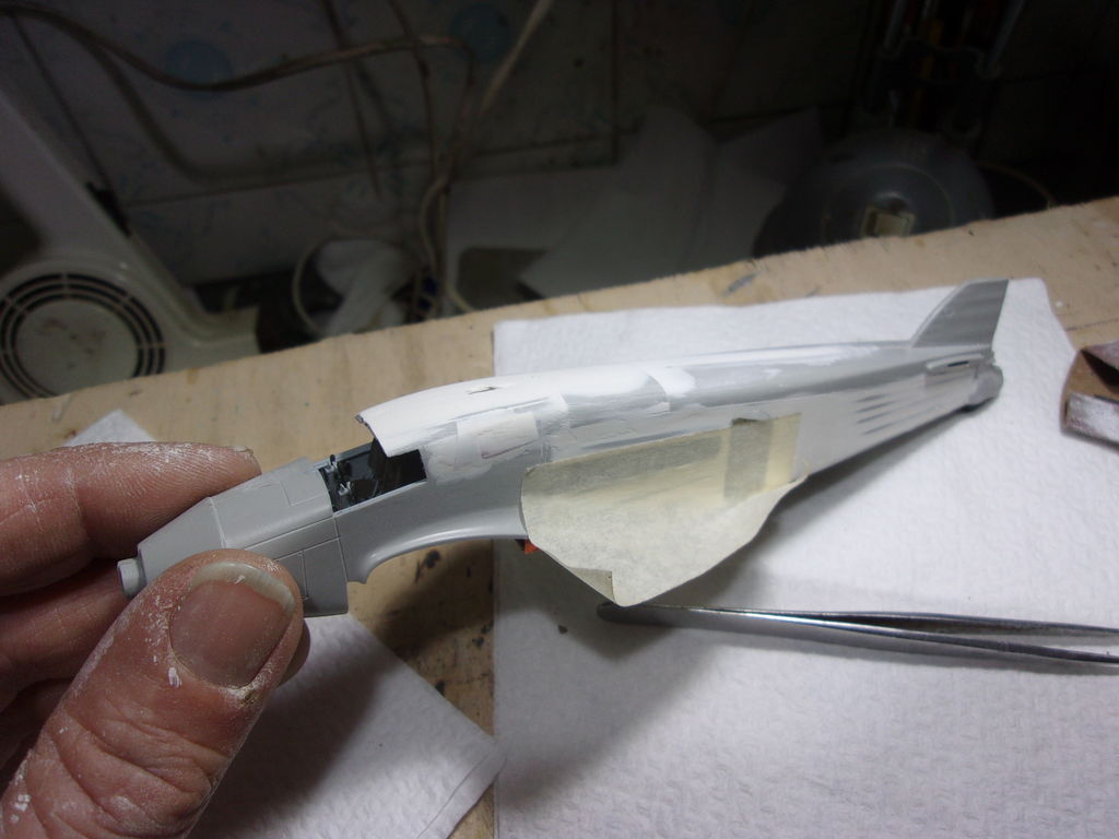

poi messo l ultimo pezzo
102_1070.JPG [ 103.35 KiB | Osservato 15117 volte ]
passate di stucco a più riprese per ottenere la forma del dorso
102_1128.JPG [ 79.62 KiB | Osservato 15117 volte ]
102_1129.JPG [ 68.92 KiB | Osservato 15117 volte ]
bon dopo questo nuovo "fascicolo" :mrgreen: vado a portare avanti la pittura del cavallo di Napoleone...
in attesa della "prossima uscita"Ciao
Gianfranco :D

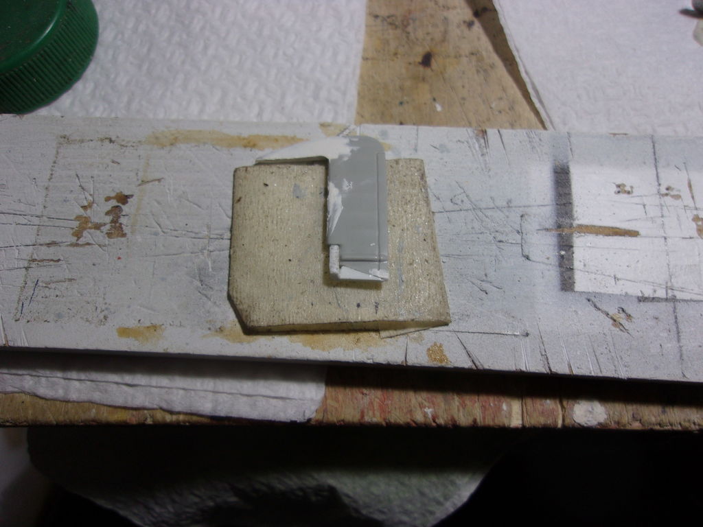

Ciao a tutti , diamo un occhiata al timone;
quello della versione civile ha un profilo nella zona della incernierata dritto mentre nella versione militare ha un profilo scalettato
102_1133.JPG [ 71.27 KiB | Osservato 14993 volte ]
va quindi sagomata la parte
102_1134.JPG [ 72.4 KiB | Osservato 14993 volte ]
102_1135.JPG [ 89.65 KiB | Osservato 14993 volte ]
e va aggiunto al timone la parte mancante
102_1136.JPG [ 99.81 KiB | Osservato 14993 volte ]
alla prossima cominciamo a vedere il lavoro sulle parti mobili delle ali..
