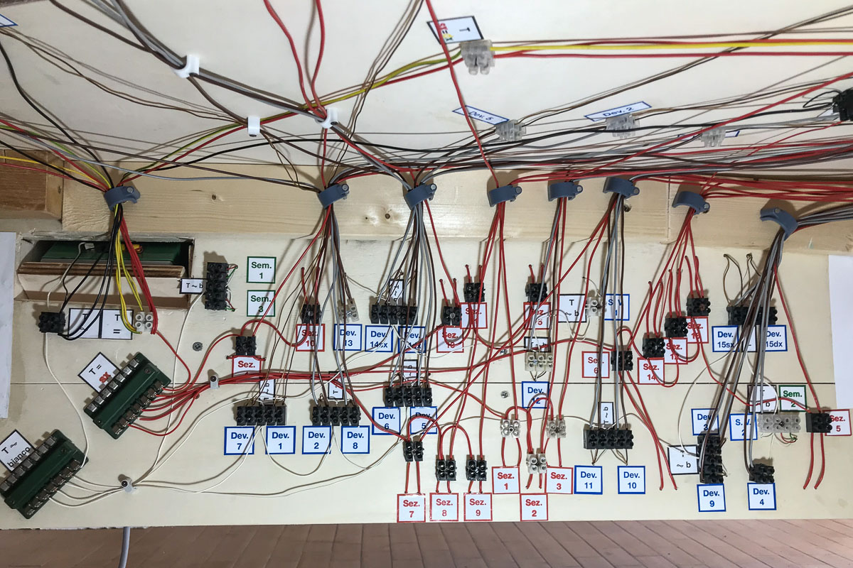

I lavori sono finalmente ripresi.
Ho posato l'impianto elettrico e costruito il pannello di comando.
Impianto analogico realizzato unicamente con materiale riciclato dal mio primo plastico.
Non ho dovuto acquistare praticamente nulla: persino i cavi e i morsetti sono "vintage".
Mi mancavano solo alcuni interruttori per i sezionamenti (ce ne sono ben sedici) e dato che i comandi Fleischmann non sono più in vendita ho provveduto con degli interruttori a leva (sono quelli con la leva ricoperta in gomma rossa, quelli neri li avevo già).
Ancora una volta non posso che lodare la longevità del materiale Fleischmann: si tratta di acquisti fatti nel lontano 1990/91 ma tutto è ancora in perfetto stato.
Ho dovuto solo rifare un paio di saldature ad un comando per deviatoi (ma devo averlo danneggiato io in fase di smontaggio).
Per il resto tutto ha funzionato immediatamente...
Vi allego una foto del pannello di comando e una seconda immagine con la "ragnatela" dei cavi.

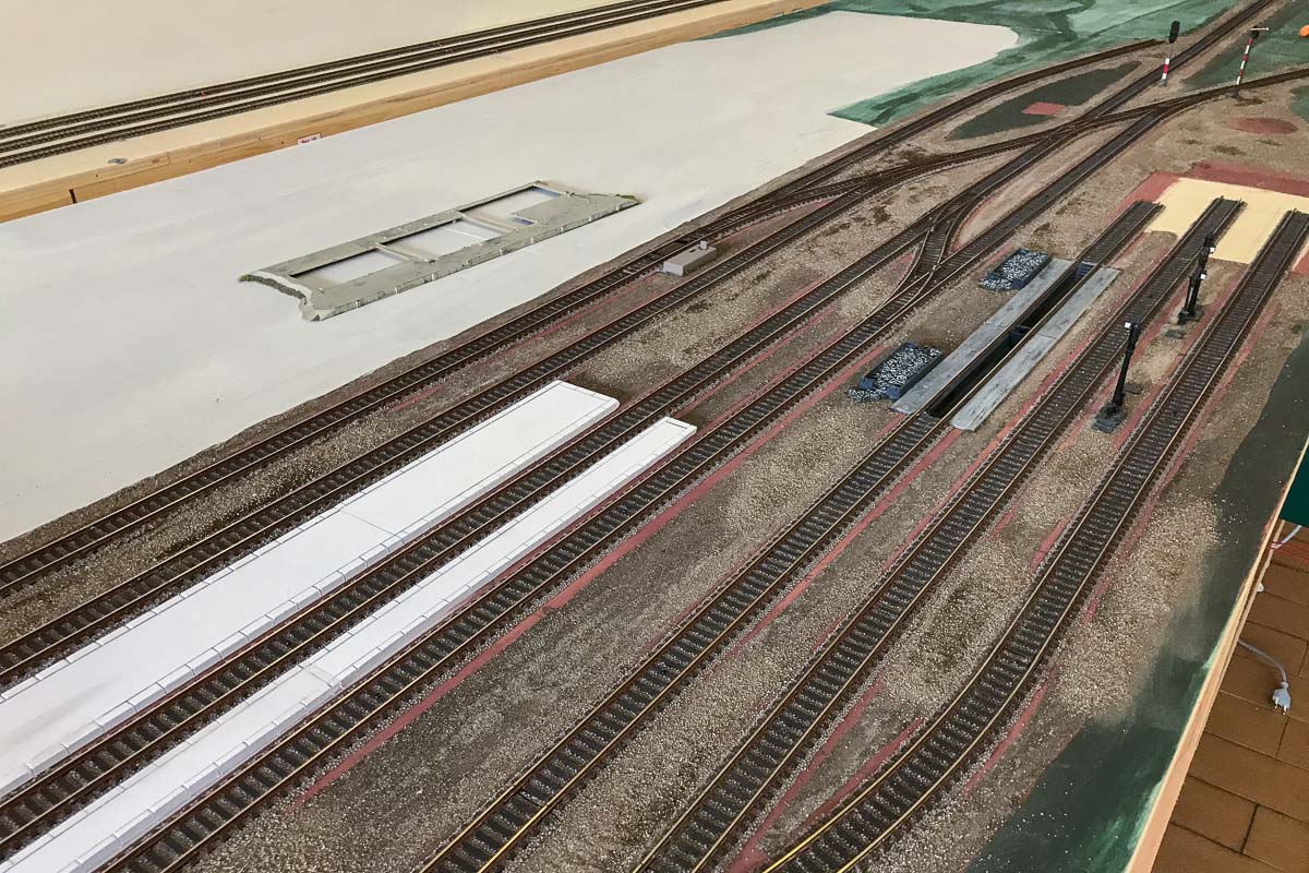

Un veloce aggiornamento: completato l'impianto elettrico con i semafori e relativi cablaggi, sono passato alla sistemazione definitiva dei binari a vista.
La massicciata incorporata nei Fleischmann Profi-gleis è veramente molto stretta e quindi ho deciso di allargarla di 5 mm su entrambi i lati posando e incollando della massicciata sfusa.
Prima di questa fase ho pertanto iniziato riprodurre la terra battuta tra un binario e l'altro (o comunque a fianco dei binari) in modo che la massicciata risulti alla fine posata sopra alla terra battuta.
Nelle foto la terra battuta deve ancora finire di asciugare e ne va aspirata la quantità in eccesso.
Tra binario e terra battuta si vede ancora la parte della tavola di legno (verniciata in marrone) che verrà ricoperta dalla massicciata...
avanzamento lavori 10 Ottobre 2020-5.jpg [ 254.77 KiB | Osservato 5522 volte ]
avanzamento lavori 10 Ottobre 2020-6.jpg [ 226.34 KiB | Osservato 5522 volte ]
avanzamento lavori 10 Ottobre 2020-7.jpg [ 269.88 KiB | Osservato 5522 volte ]
avanzamento lavori 10 Ottobre 2020-8.jpg [ 249.69 KiB | Osservato 5522 volte ]
avanzamento lavori 10 Ottobre 2020-9.jpg [ 224.54 KiB | Osservato 5522 volte ]
avanzamento lavori 10 Ottobre 2020-10.jpg [ 271.11 KiB | Osservato 5522 volte ]
avanzamento lavori 10 Ottobre 2020-11.jpg [ 236.03 KiB | Osservato 5522 volte ]
avanzamento lavori 10 Ottobre 2020-12.jpg [ 242.53 KiB | Osservato 5522 volte ]
 Oggetto del messaggio: Re: PLASTICO: Bierdorf
MessaggioInviato: domenica 11 ottobre 2020, 9:40
Messaggi: 2100
Località: Borgosesia (VC)
... a questo punto ho smontato il plastico.
Vanno scollegati i cavi elettrici tra modulo e modulo, svitati i bulloni che collegano i moduli fra loro e tolte le 18 gambe che sostengono tutti i moduli (tranne il numero 1).
Complessivamente ci sono volute un paio di ore (e il valido aiuto di mia figlia).
P.S.
sullo sfondo della prima foto si intravvede la stanza del plastico permanente ("Solis") dove sto per riporre i moduli di "Bierdorf"
moduli 1 e 8.jpg [ 228.64 KiB | Osservato 5521 volte ]
modulo 2.jpg [ 244.56 KiB | Osservato 5521 volte ]
modulo 3.jpg [ 230.91 KiB | Osservato 5521 volte ]
moduli 4 e 5.jpg [ 265.11 KiB | Osservato 5521 volte ]
modulo 6.jpg [ 240.45 KiB | Osservato 5521 volte ]
modulo 7.jpg [ 233.08 KiB | Osservato 5521 volte ]
