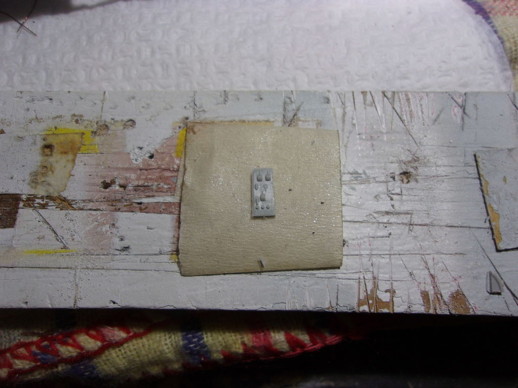

fatto il bottone del radiotelegrafo da posizionare sul pianale del marconista

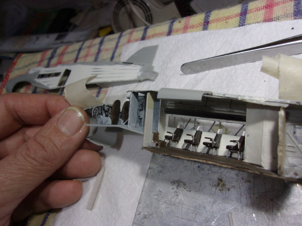

Bene piazziamo le poltroncine:
102_0202.JPG [ 78.92 KiB | Osservato 15567 volte ]
102_0212.JPG [ 109.63 KiB | Osservato 15567 volte ]

Ciao a tutti , su di un foglio lucido ricavata la sagoma del pezzo mancante del dorso
102_1061.JPG [ 54.9 KiB | Osservato 15140 volte ]
per farla non sprecherò un pezzo di plasticard , ma userò un pezzo di scarto dell altro 79 ( quello sezionato)
102_1062.JPG [ 78.06 KiB | Osservato 15140 volte ]

fatta l asola del radiogoniometro e tagliato il pezzo in due per agevolare la forma a scendere verso il muso
102_1065.JPG [ 95.5 KiB | Osservato 15140 volte ]
incollata e prima di mettere l ultimo pezzo , inserito il saettone mancante dietro il sedile del pilota
102_1066.JPG [ 69.86 KiB | Osservato 15140 volte ]
102_1068.JPG [ 87.68 KiB | Osservato 15140 volte ]
poi messo l ultimo pezzo
102_1070.JPG [ 103.35 KiB | Osservato 15140 volte ]
passate di stucco a più riprese per ottenere la forma del dorso
102_1128.JPG [ 79.62 KiB | Osservato 15140 volte ]
102_1129.JPG [ 68.92 KiB | Osservato 15140 volte ]
