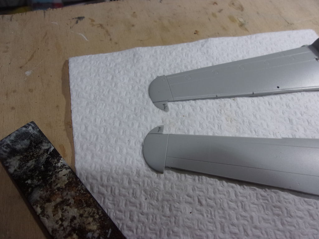

gli alettoni vanno modificati infatti sull I MAGO arrivavano fino al bordo dell ala occorre tagliare la parte stampata
102_1149.JPG [ 89.51 KiB | Osservato 15369 volte ]

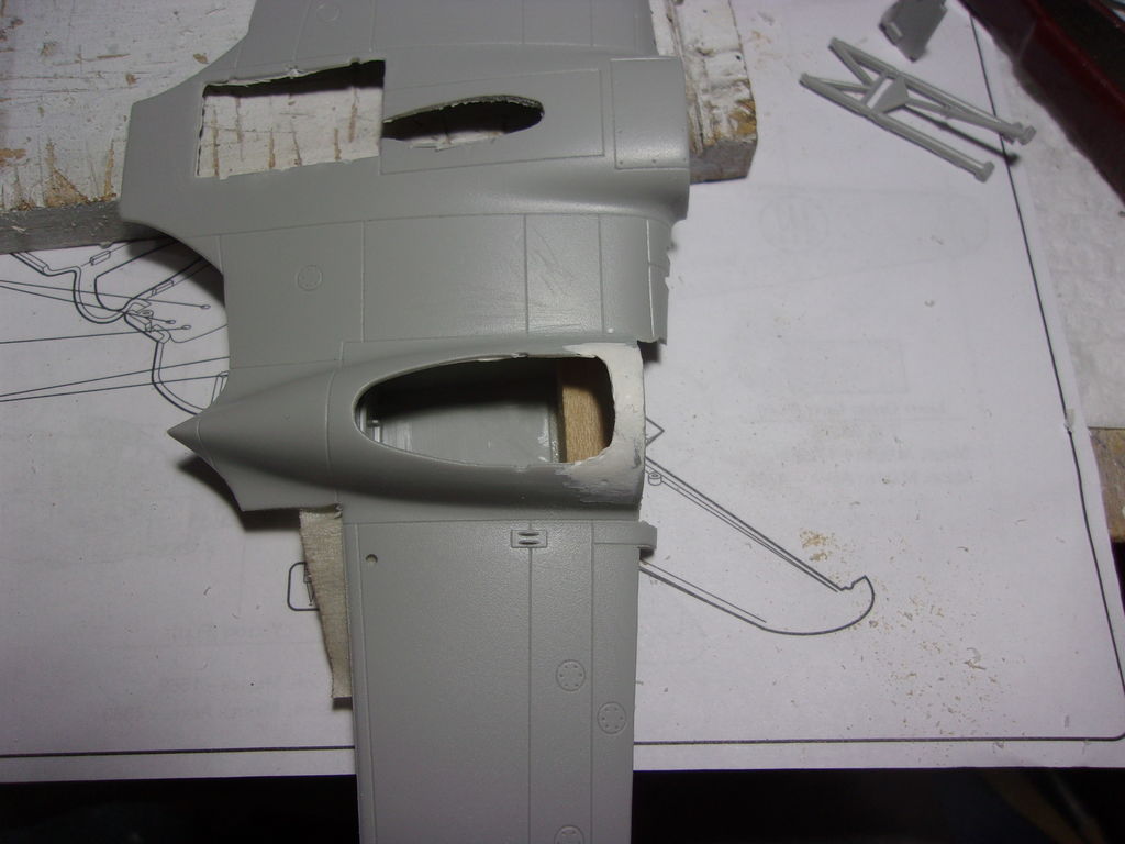

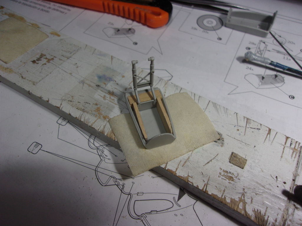

Allora diamo un occhiata ai carrelli e relativi pozzetti che occorre cominciare e a modificare prima di incollare le ali i carrelli andranno modificati ma successivamente in quanto diversi tra l I MAGO e la versione K ( o militare) differenti negli ammortizzatori di tipo Messier nell I MAGO e nel sistema di ritrazione del carrello , elettrico sempre nell I MAGO e idraulico nel K
Ma andiamo per ordine i pozzetti:
il gruppo carrelli pozzetto con i pezzi del kit appare così

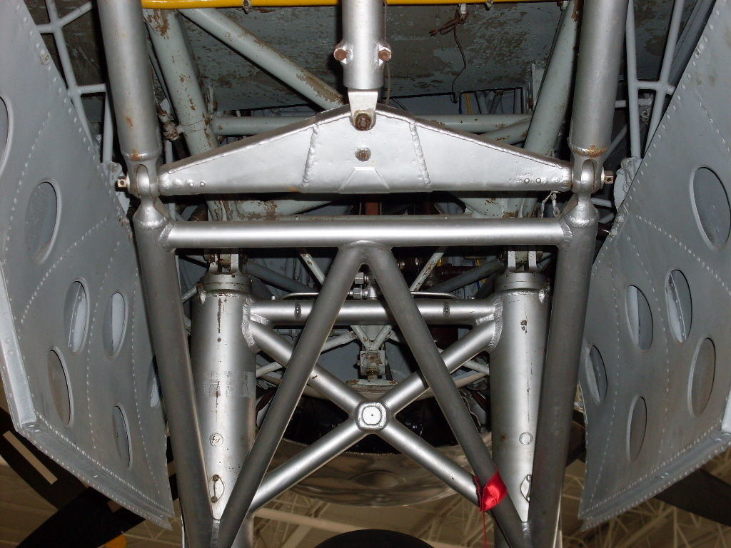

nelle foto che segue fatte da me possiamo vedere come è la zona dei pozzetti sul 79 nella realtà ,parte anteriore
SDC12661.JPG [ 251.33 KiB | Osservato 15216 volte ]
posteriore
SDC12663.JPG [ 215.46 KiB | Osservato 15216 volte ]
la prima mostra l ancoraggio della struttura tubolare della forcella ai due longheroni dell ala la seconda i punti di ancoraggio dei bracci di ritrazione
nella foto che segue la punta dello spiedino mostra la piastra di fissaggio della struttura alla faccia posteriore del secondo longherone mentre manca parte della struttura e la piastra anteriore che si fissa al primo longherone
102_1180.JPG [ 78.03 KiB | Osservato 15216 volte ]
occorre riempire il vuoto davanti alla piastra per creare quello che sembra un solo longherone mentre in realtà sono il primo ed il secondo rivestiti in modo tale da sembrare uno solo
102_1182.JPG [ 106.1 KiB | Osservato 15216 volte ]
102_1183.JPG [ 98.15 KiB | Osservato 15216 volte ]
va cancellata la struttura tubolare di fantasia stampata sul fondo del pozzetto
102_1184.JPG [ 123 KiB | Osservato 15216 volte ]
va anche tagliata a filo del listello la parte superiore in quanto al di sopra dei due longheroni la zona era vuota
102_1185.JPG [ 100.2 KiB | Osservato 15216 volte ]

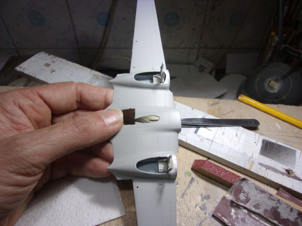

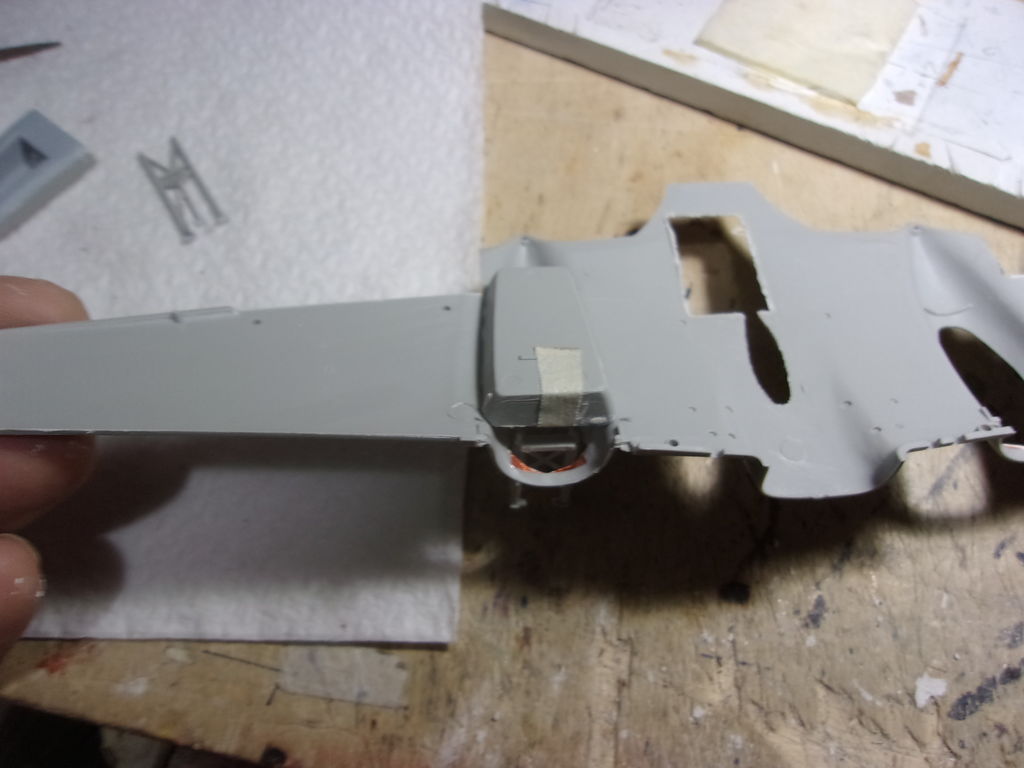

Ciao a tutti ecco i pozzetti stuccati e verniciati
102_1191.JPG [ 124.39 KiB | Osservato 15134 volte ]
102_1192.JPG [ 99.25 KiB | Osservato 15134 volte ]
solamente appuntati nella loro sede , arretrati
102_1198.JPG [ 69.43 KiB | Osservato 15134 volte ]
provata la forcella a secco
102_1199.JPG [ 81.15 KiB | Osservato 15134 volte ]
102_1200.JPG [ 96.93 KiB | Osservato 15134 volte ]
dopo aver appuntato anche l altro pozzetto con forcella appoggiata per controllare che sia tutto in simmetria, incollaggio definitivo dei pozzetti
102_1201.JPG [ 100.97 KiB | Osservato 15134 volte ]
102_1196.JPG [ 107.77 KiB | Osservato 15134 volte ]
Faccio una puntualizzazione ; le forcelle come si vede dalle foto sono perpendicolari al piano dell ala ma in realtà non deve essere così...ne parlo domani nel post che farò nel wip dell altro 79 dato che al momento sono arrivato lì ( in realtà ci sono arrivato qualche giorno fa) ... viaggiano su due dimensioni parallele e si sono affiancati :mrgreen:

Ciao a tutti, tagliate le due estremità che andranno incollate agli alettoni perchè come detto arrivavano fino all estremità dell ala
102_1219.JPG [ 84.24 KiB | Osservato 15073 volte ]

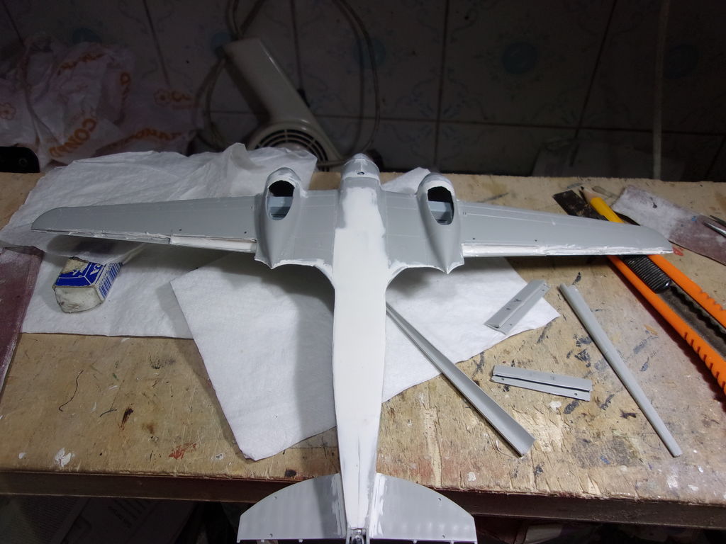

Ciao a tutti , finita la preparazione della parte inferiore
102_1414.JPG [ 83.96 KiB | Osservato 14876 volte ]
incollati i piani di coda e iniziata la stuccatura della parte superiore
102_1417.JPG [ 97.6 KiB | Osservato 14876 volte ]

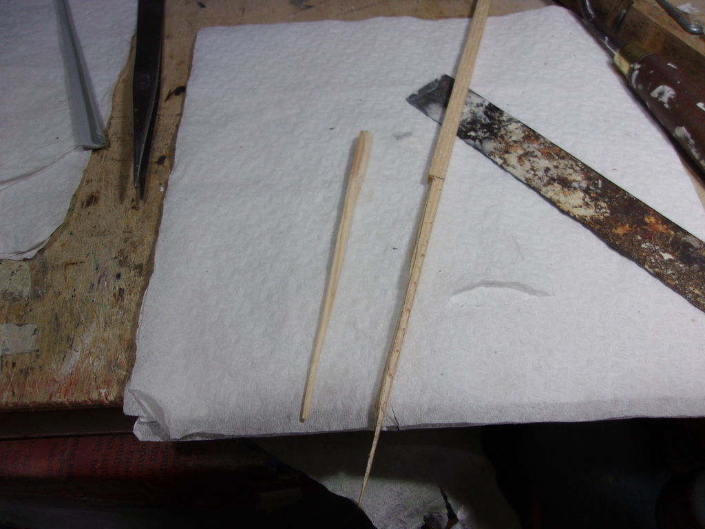

con un listello navale faccio la spalla , che poi nella realtà corrisponderebbe al 3°°longherone dell ala
102_3291.JPG [ 62.69 KiB | Osservato 14741 volte ]
102_3292.JPG [ 84.14 KiB | Osservato 14741 volte ]
102_3293.JPG [ 84.3 KiB | Osservato 14741 volte ]

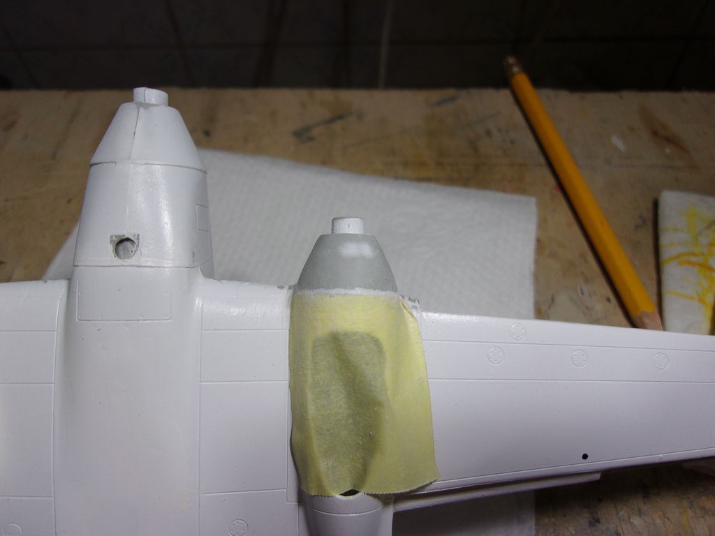

Ciao a tutti , prima di iniziare a dare il fondo bianco , e di mettere gli sportellini d ispezione sulla parte in basso ed esterna delle gondole ( presenti solo sulla versione motorizzata Piaggio) mi sono deciso a fare un altra piccola modifica : osservando il profilo della gondola di un 79 si nota come questa inizi a diventare conica ( nella zone del castello motore) esattamente sotto la verticale del punto di entrata del ala, nel modello ciò avviene più avanti come si vede dalla foto
102_3473.JPG [ 69.58 KiB | Osservato 14259 volte ]
il segno della matita corrisponde a dove dovrebbe iniziare a essere conica
Lateralmente un po di rastrematura c è ma in basso è praticamente assente
102_3476.JPG [ 49.04 KiB | Osservato 14259 volte ]
superiormente invece l andamento è corretto
102_3485 (1).JPG [ 64.07 KiB | Osservato 14259 volte ]
messo il nastro a delimitare la zona da lavorare
102_3477.JPG [ 61.55 KiB | Osservato 14259 volte ]
il primer bianco mi fa da riscontro per vedere dove e quanto sto lavorando sulla parte
102_3478.JPG [ 80.38 KiB | Osservato 14259 volte ]

Gli alettoni andranno modificati , infatti essendo di un 79 militare finivano un po prima della fine dell ala
102_3502.JPG [ 80.45 KiB | Osservato 14037 volte ]
mentre nell I MAGO arrivavano fino alla fine dell ala, andranno allungati...intanto tolte le cerniere stampate e fatte le asole in cui le cerniere si inserivano , infatti il tipo di incernierata non era assiale al piano dell ala ma essendo rispetto al piano dell ala più basse facevano un effetto fessura e l alettone avanzava e arretrava a seconda che si alzasse o abbassasse i questo modo
