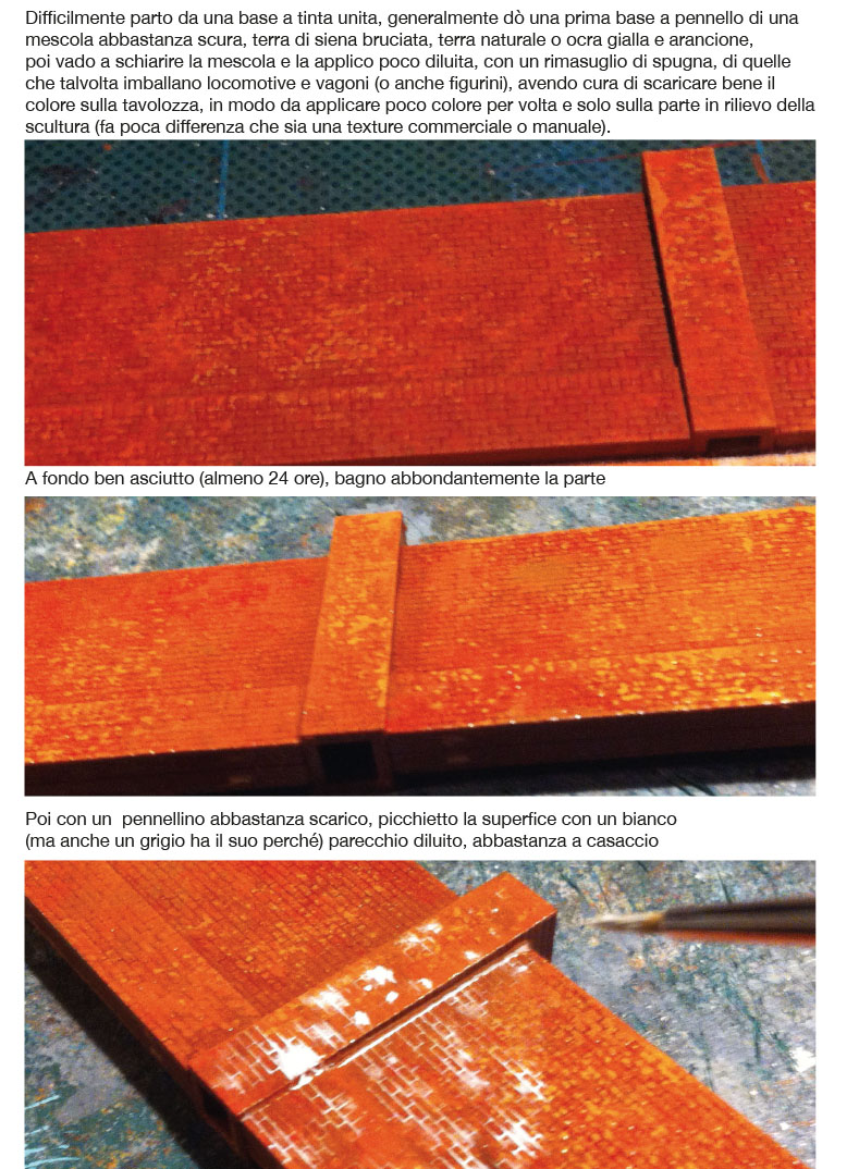

Senza voler levare niente a un Maestro come Tommaso
e assolutamente incapace di realizzare un tutorial, come anche solo delle foto decenti
provo a riassumere la tecnica per le fughe dei mattoni che uso io
con la parola e qualche fotaccia.
chiaramente l'ideale è avere le superfici in piano e quindi lavorare per sottoinsiemi, se si è già assemblato l'edificio
bisogna trovare modo di tenerlo in piano parete per parete
alb
fughe-1.jpg [ 275.17 KiB | Osservato 11295 volte ]

il risultato sui muri di mattoni è davvero ottimo! Complimenti :)
