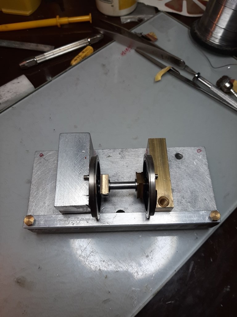

La prima fase consiste nel montare le ruote motrici. Sull'albero vanno inseriti i cuscinetti a sfere, le sedi dei cuscinetti e calettate le ruote. Per poter quartare in maniera uguale e corretta i perni di manovella ho realizzato una dima, che con opportune modifiche può essere adattata a ruote con diametri differenti.
20201114_134959 (FILEminimizer).jpg [ 144.13 KiB | Osservato 6153 volte ]
20201114_135048 (FILEminimizer).jpg [ 154.95 KiB | Osservato 6153 volte ]

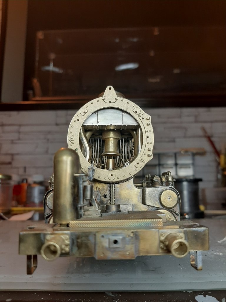

La parte interna è così completata, manca solo il soffiante che dovrò fare. Il portellone della camera a fumo lo incollerò per poter verniciare meglio l'interno. Prima di saldare il tutto darò una sabbiata per eliminare le tracce di ossido nella parte posteriore della camera.
20201122_163624 (FILEminimizer).jpg [ 251.67 KiB | Osservato 5644 volte ]
20201122_163643 (FILEminimizer).jpg [ 223.92 KiB | Osservato 5644 volte ]

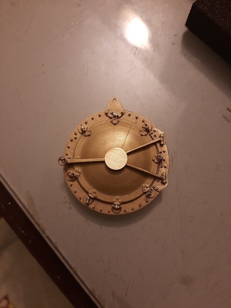

Ho completato il portellone. Verrà, a verniciatura completata, incollato alla camera a fumo. In centro verrà applicato il logo SNCF.

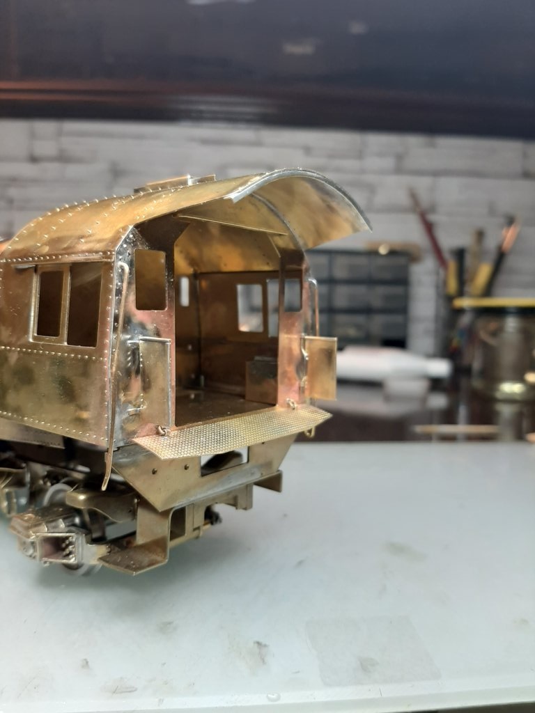

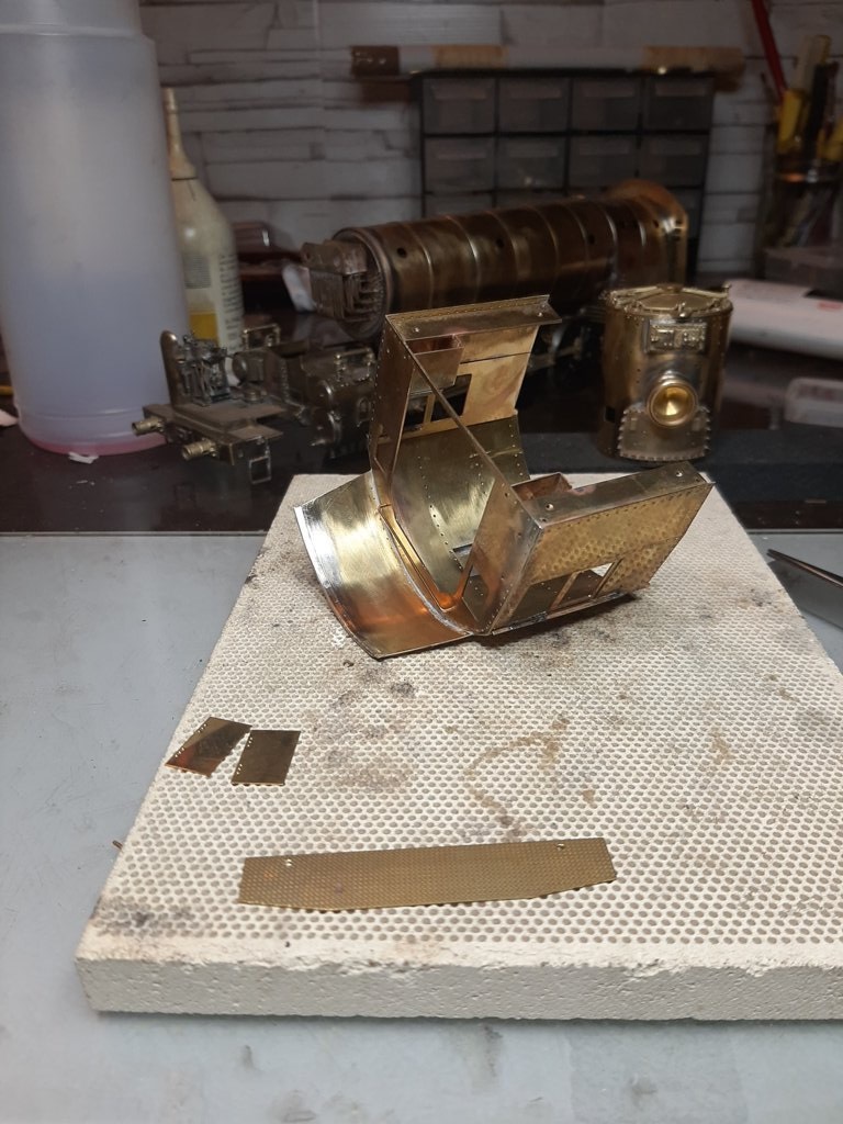

Il lavoro procede poi con il montaggio della cabina. La parte anteriore è solidale con tutta la caldaia, mentre le pareti laterali e tetto, sono fissati mediante viti.

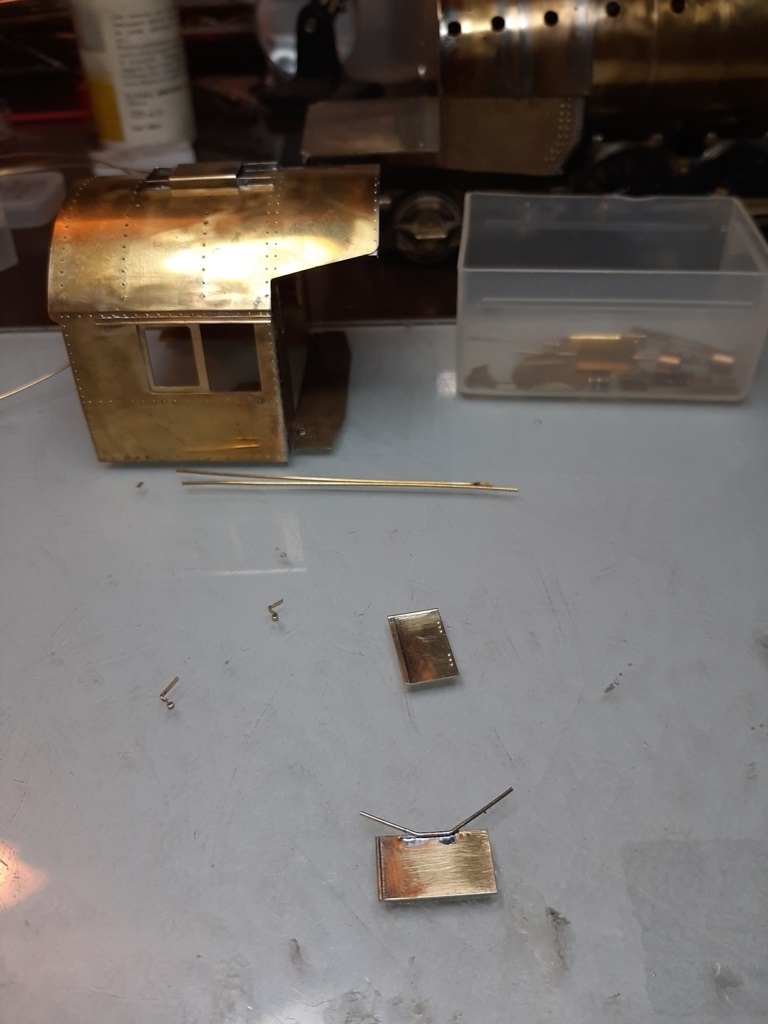

Abbastanza laboriosa è l'esecuzione dei vari corrimani, cerniere e sportelli, ottenuti piegando opportunamente dei profili. Il disegno in scala della locomotiva è molto utile per ottenere, con una certa precisione, i vari componenti da applicare al corpo cabina. All'interno sono stati saldati i due sedili. Seguirà poi il montaggio dei comandi della locomotiva.
20201208_103225 (FILEminimizer).jpg [ 208.7 KiB | Osservato 5147 volte ]
