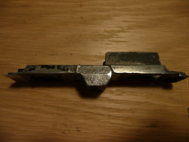

Va bene anche il recupero di un telaio che sembra una gondola ?????
1.jpg [ 160.29 KiB | Osservato 7253 volte ]

Ecco i passaggi del recupero, si parte con il rompere il telaio :shock: per poi incollarlo con colla epossidica aggiungendo dei lamierini di rinforzo nei punti critici
2.jpg [ 190.18 KiB | Osservato 6790 volte ]
3.jpg [ 184.11 KiB | Osservato 6790 volte ]
4.jpg [ 178.12 KiB | Osservato 6790 volte ]
