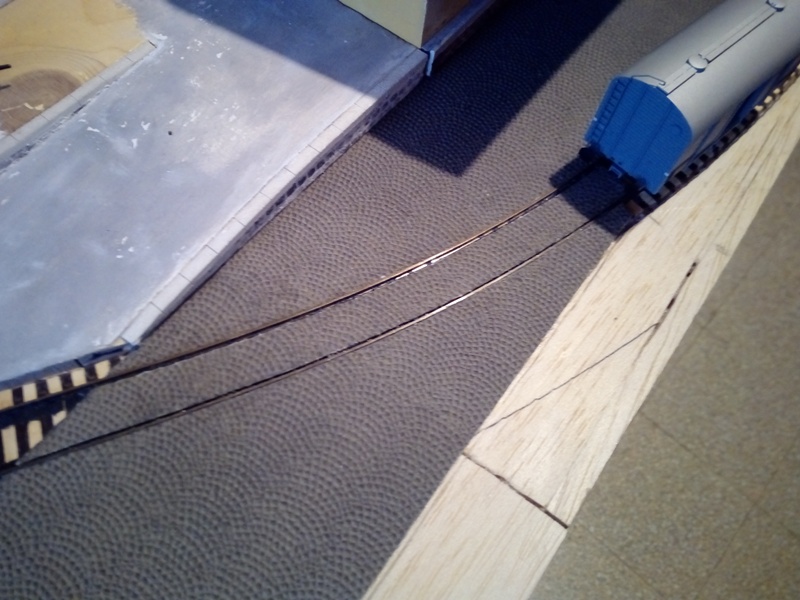

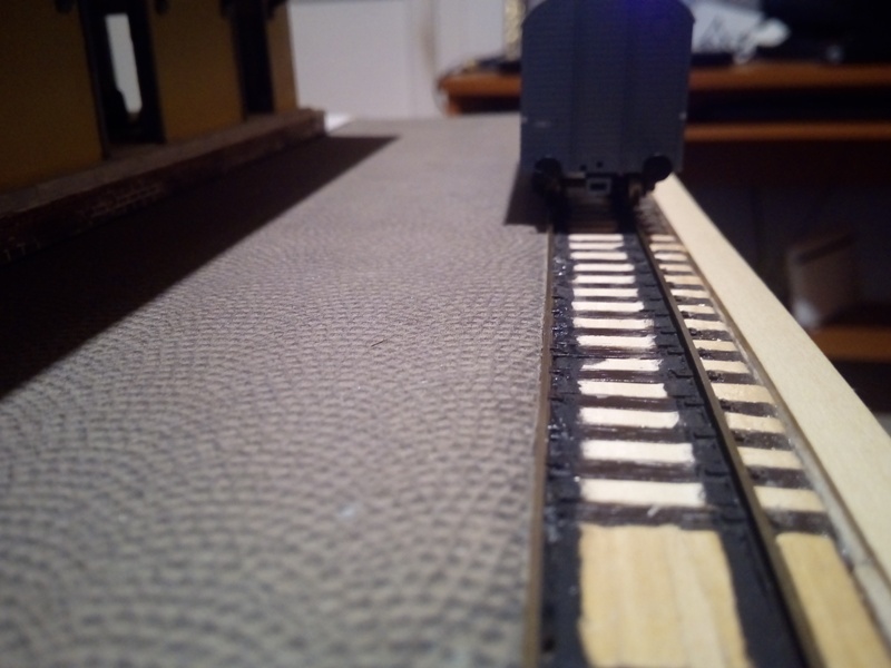

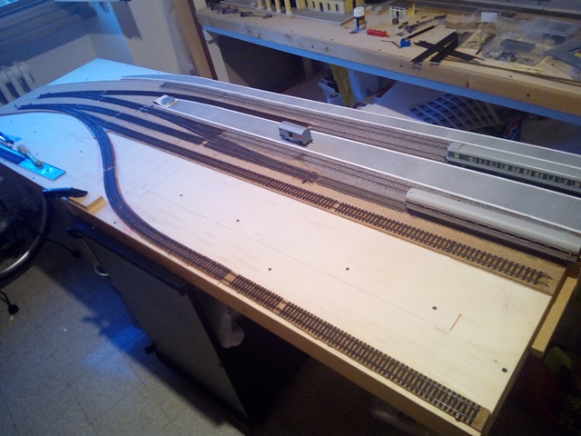

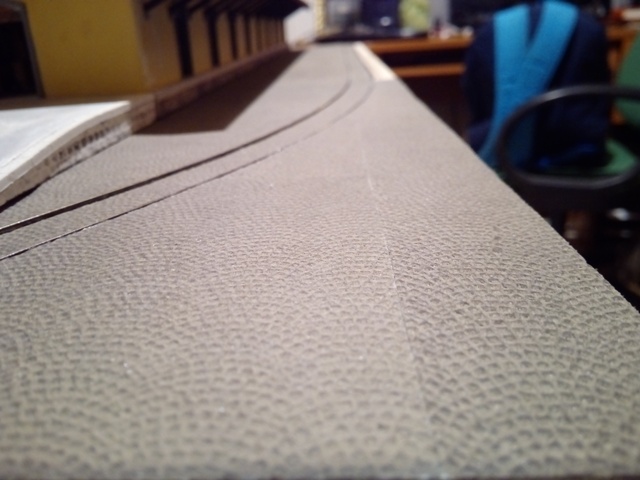

Salve a tutti, qualche foto a “lavori in corso” Foto 1 la difficoltà nel fissare il foglio Faller seguendo la curva dei binari Foto 2 come si nota qui il foglio è diviso in tre parti, ciò nonostante ho voluto fortemente che la disposizione ad arco dei Sampietrini, mantenesse la sua logica continuità Foto 3 e 4 Per quanto si possa fare un lavoro preciso, le inevitabili giunture dei fogli Faller sono evidenti, tuttavia di questi difetti, come recita il detto , ne farò di necessità virtù. Come? Più avanti si vedrà.... le altre foto rappresentano le varie fasi del lavoro fino ad arrivare alla Foto 10 dove la pavimentazione dello scalo è completamente coperta da Sampietrini
