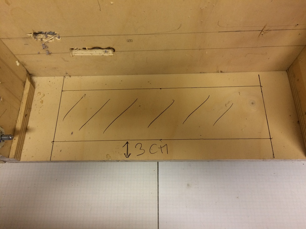

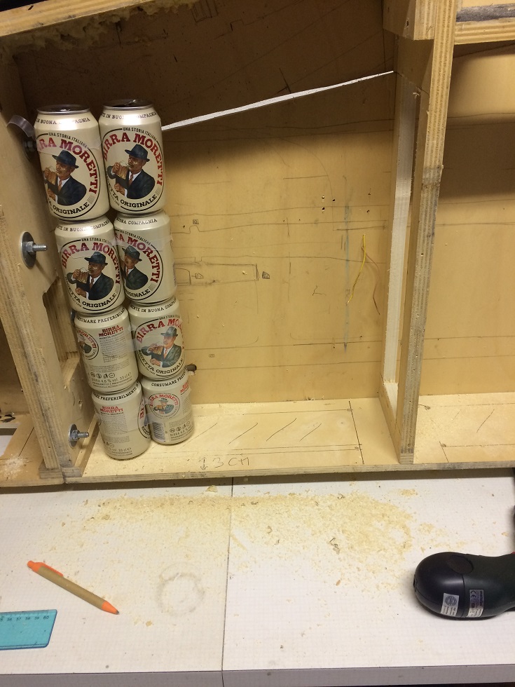

per fissare in modo corretto i nuovi binari ho riunito i 3 moduli ma girandoli ho notato che pesano parecchio...colpa del multistrato da 18mm...quindi ho deciso di allegerire praticando dei rettangoli ....da rifinire con raspa e carta vetrata...
Commento file: piccola scorta di birrette,,,,,

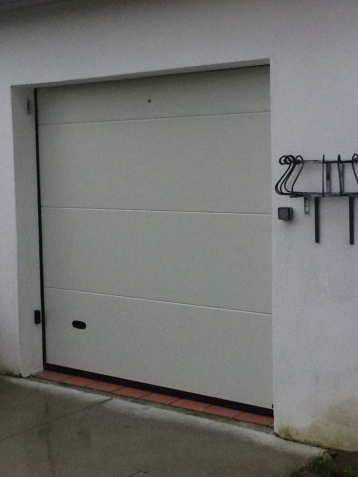

ho deciso di rinnovare il garage togliendo la vecchia serranda che rimaneva sempre aperta con un nuovo portone...sezionale...motorizzato e coimbentato...ora si puo' lavorare meglio e senza umidita'....

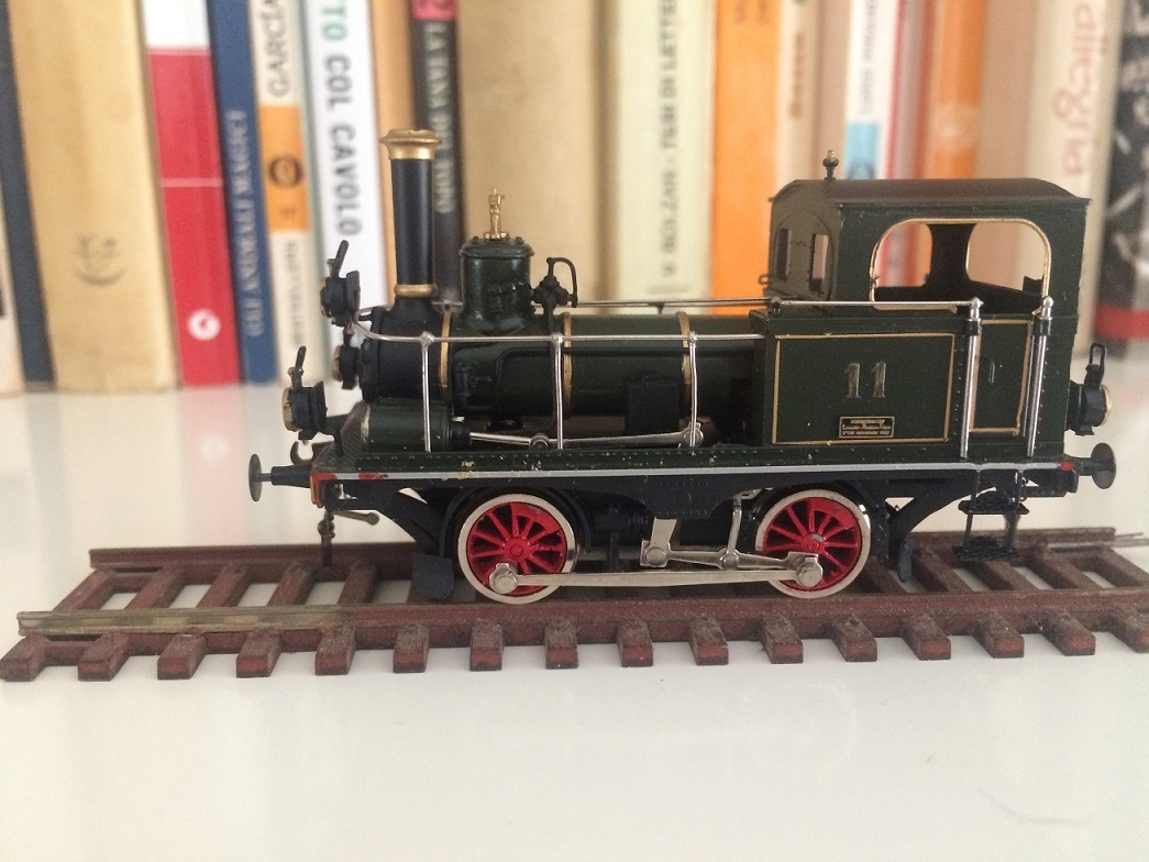

non ci speravo ma sono riuscito a prendere il pezzo piu' raro e costoso del plastico...la e2-2 gb posizionata a wassen....ora non ho piu' scuse per non finire il lavoro....

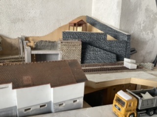

Incominciamo i lavori lato magazzino

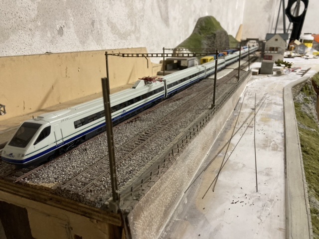

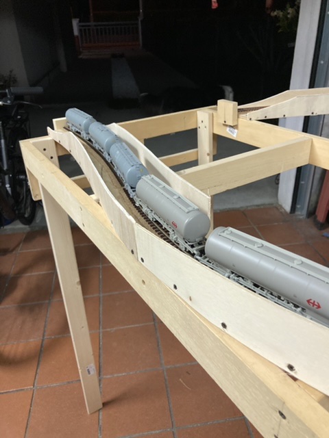

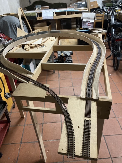

Eccomi puntuale ad ogni cambio stagione…finalmente l’anello di ritorno sta in piedi da solo
30C8A90A-B017-44B3-A450-B51A624EF441.jpeg [ 83.83 KiB | Osservato 9580 volte ]
19E0E9D2-2FE7-4150-9364-E999D1D06B63.jpeg [ 130.29 KiB | Osservato 9580 volte ]

Lavoro molto interessante.
Per le asole nei pannelli di multistrato, ti consiglio di farle ovali, non rettangolari. Così eviti punti di rottura negli spigoli.
Ti basta una fresa a tazza per legno e in 2 minuti l'asola è fatta.
