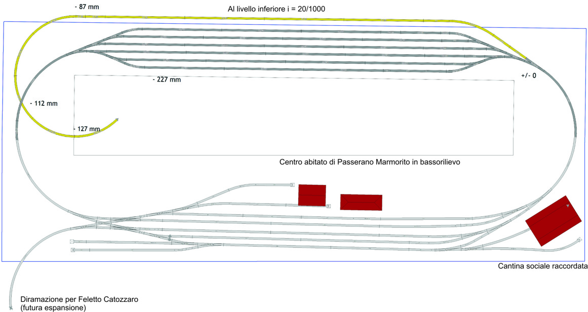

Ebbene rieccomi qua ad aggiornarvi sulle mie elucubrazioni e masturbazioni mentali riguardo al progetto del futuro plastico. Dopo attente valutazioni, ho ritenuto di accogliere le vostre osservazioni. Ho modificato la stazione di Passerano eliminando qualche binario e l'intero deposito locomotive, che appesantiva non poco il progetto. Dopo queste modifiche, la stazione di Passirano Marmorito torna ad essere una semplice stazione di transito, sia pure con la derivazione della linea per Feletto Catozzaro sulla sinistra, che come già scritto in altri post, sarà oggetto di un futuro ampliamento. La stazione di Passerano non fungerà più da capolinea per i treni della linea diramata, ma questi proseguiranno oltre verso una destinazione fittizia (Asti?) rappresentata da un cappio di ritorno collocato sotto la stazione nascosta. Questa soluzione si impone perché eliminando il deposito locomotive e l'annessa piattaforma girevole, si pone il problema di ottenere la giratura delle locomotive e annessi convogli, per il viaggio di ritorno verso Feletto Catozzaro. Il cappio di ritorno sarà raggiunto da una rampa in discesa con pendenza del 25/1000, ed elicoidale (r = 505 mm) che permetteranno di superare un dislivello di circa 230 mm rispetto alla quota +/-0,00 del piano del ferro nella stazione nascosta di superficie. All'interno del cappio ho collocato anche una seconda stazione nascosta formata da tre binari di lunghezza sufficiente ad ospitare i brevi convogli della linea secondaria. Questa soluzione, oltre a semplificare il piano binari della stazione e renderla maggiormente realistica, consente di ricavare spazio alle spalle del fabbricato viaggiatori per rappresentare una porzione dell'abitato di Passerano Marmorito tramite edifici in bassorilievo. Nell'angolo in basso a destra è presente il raccordo per la cantina sociale.

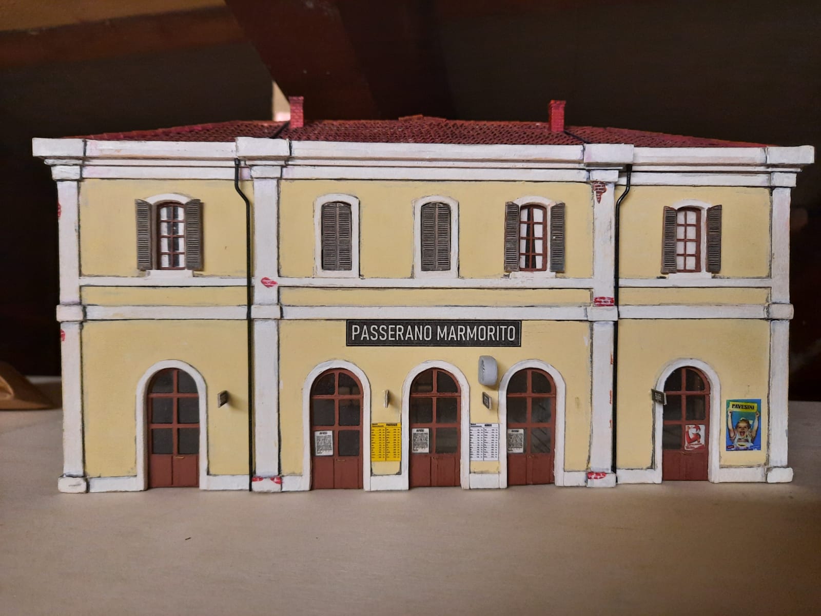

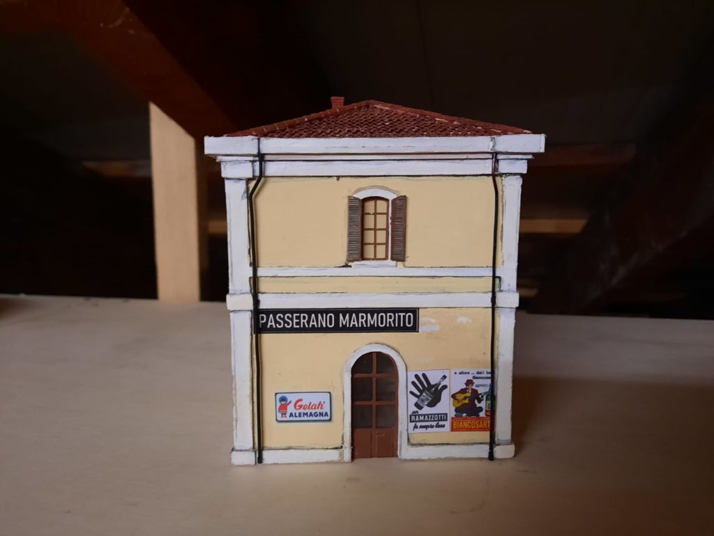

Prima di iniziare a realizzare la struttura del plastico, pubblico le immagini del fabbricato viaggiatori e del magazzino di Passerano Marmorito. Naturalmente sono fabbricati di fantasia perché nella realtà il paese non è servito dalla ferrovia e per la loro realizzazione mi sono ispirato a modelli di architettura ferroviaria di inizio '900, diffusi sulla rete italiana. Il F.V. è realizzato interamente in cartoncino di diversi spessori. I serramenti sono in plasticard mentre le persiane sono textures riprodotte su carta fotografica e successivamente incollate su cartoncino. I due camini sono in resina di provenienza commerciale, così come l'orologio lato binari. Il tetto è realizzato con strisce di cartoncino ondulato presente nelle confezioni dei ben noti biscotti. Ho intenzionalmente voluto dare all'insieme un aspetto particolarmente vissuto, con intonaci scrostati in alcuni punti che lasciano affiorare la muratura sottostante (realizzata con pennello fine). I futuri viaggiatori non dovranno preoccuparsi perché è già stato appaltato il lavoro di sistemazione delle facciate alla ditta Preiser Srl e sul plastico almeno su una facciata sarà allestito il relativo ponteggio. Mancano ancora le Leopolder.
Il magazzino merci invece è in forex da 3mm per quanto riguarda la struttura portante, compresi i due portoni, sui quali ho riprodotto le venature del legno con un punteruolo. Il tetto è realizzato ancora in cartoncino ondulato. Questo edificio necessita ancora di qualche dettaglio come i pluviali che avevo realizzato con le stecche degli ombrelli ma risultavano troppo grossolani e sovradimensionati.

Decisamente meglio, aggiungerei solo l'asta di manovra allo scalo merci (deviatoio inglese anziché lo scambio semplice), lunga almeno quanto il più lungo dei binari di scalo.

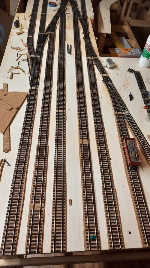

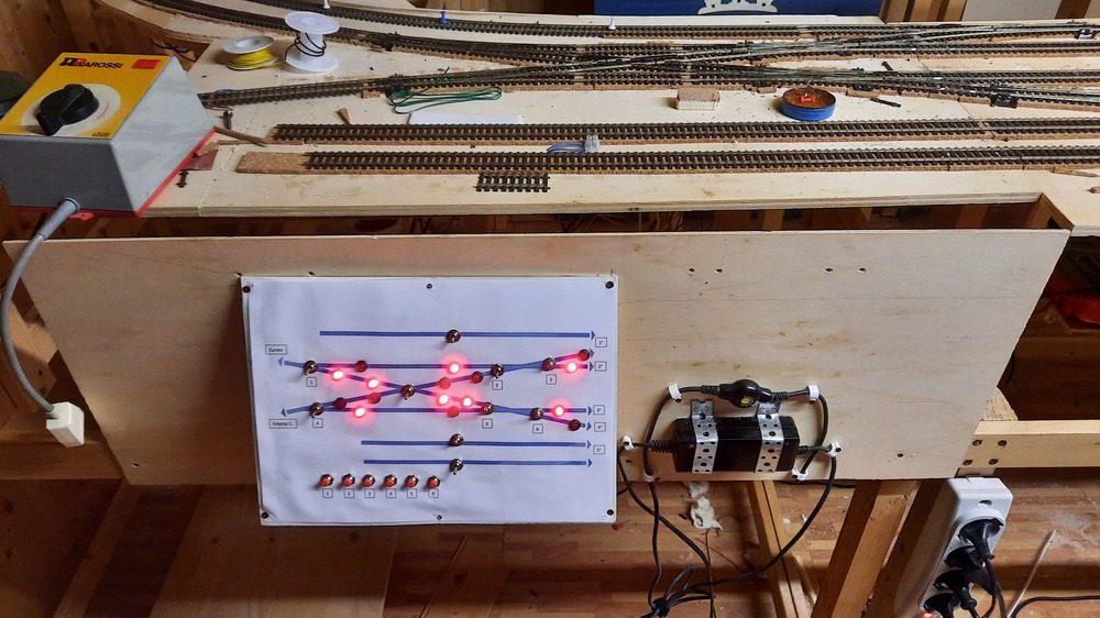

Buongiorno, a distanza di più di oltre due anni e mezzo dagli ultimi messaggi, faccio un aggiornamento sull'avanzamento dei lavori che ho iniziato ufficialmente il 31/12/2020, con la posa dei binari sul primo modulo della stazione nascosta, anche se dovrò sostituire gli scambi Hornby con altri più performanti. Ad oggi sono stati realizzati due moduli della stazione nascosta, il modulo della curva che immette in stazione lato Ovest e due moduli della radice Ovest della stazione di Passerano Marmorito. Come si vede dalle immagini, tutti i moduli sono allo stato grezzo, ancora senza parte paesaggistica. Ho rinunciato a muovere gli scambi con il metodo dei tiranti perché la messa a punto era troppo laboriosa e ho ripiegato sui più collaudati ed affidabili motori Peco PL10. Purtroppo i lavori procedono molto lentamente nel poco tempo libero a disposizione.
Un saluto e al prossimo aggiornamento.
