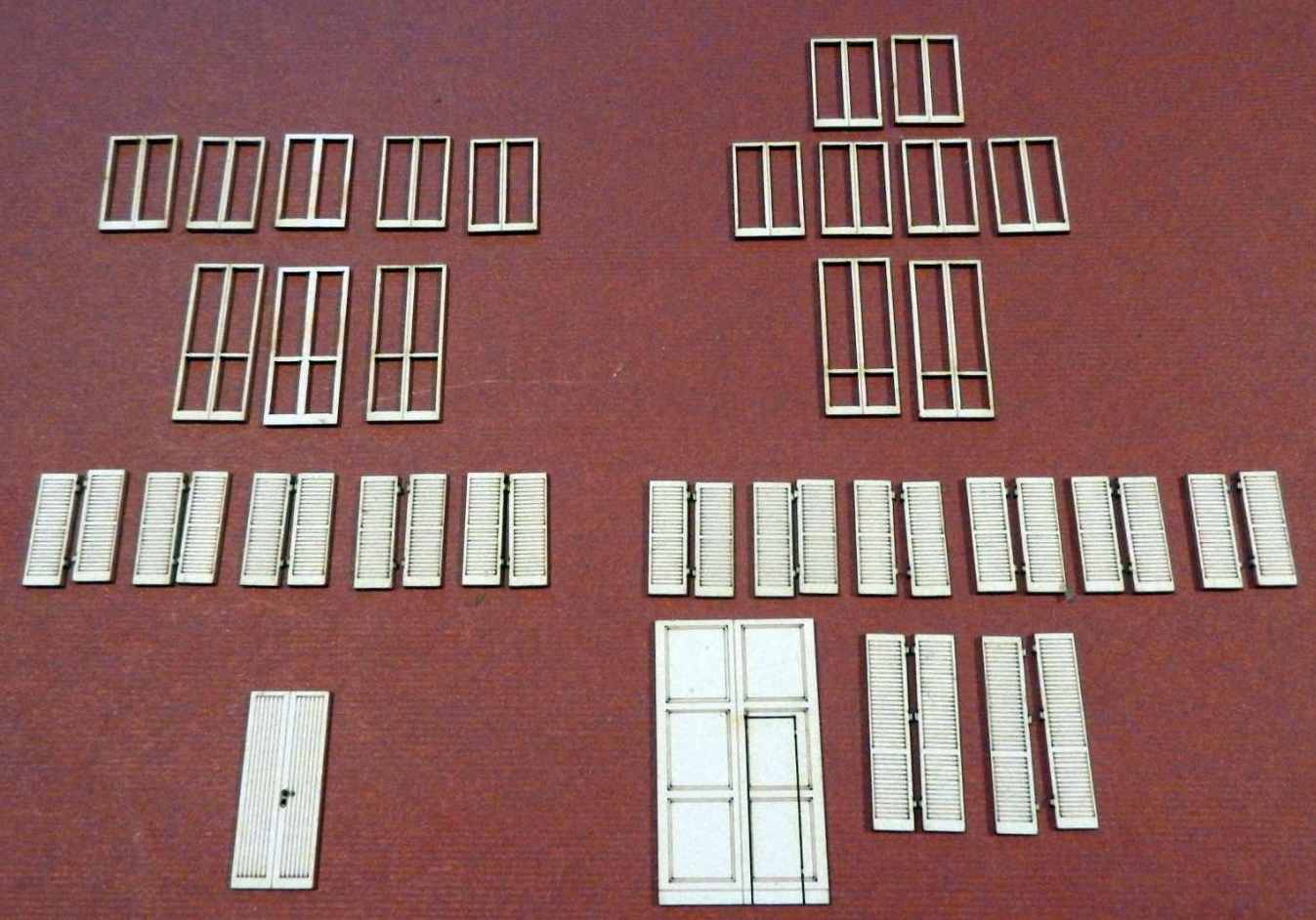

Un esempio di infissi tagliati al laser
... e messi poi in opera.
2023-11-08_113449.jpg [ 106.52 KiB | Osservato 3883 volte ]
2023-11-08_113244.jpg [ 115.59 KiB | Osservato 3883 volte ]

Ciao Dm penso che ti sbagli ma con il taglio laser si possono fare questi realizzati con cartoncino di circa mezzo millimetro
allego due foto di alcuni infissi in scala 1/87 da me realizzati per alcuni edifici
Filippo
3b170ddb-29c6-4191-b071-6d84c43dec14.jpg [ 112.62 KiB | Osservato 3524 volte ]
c0b99a38-f767-49f1-8d43-277ac108a146.jpg [ 204.56 KiB | Osservato 3524 volte ]
