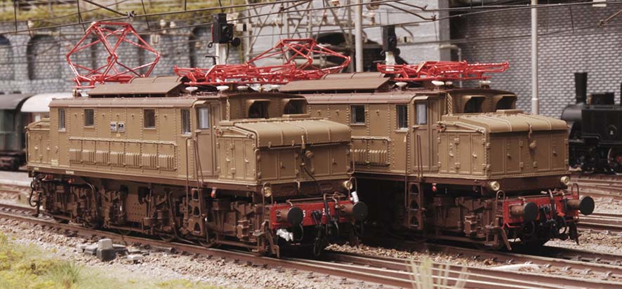

Dopo lunga gestazione con l'amico Berny abbiamo terminato i nostri 626 navetta.
Il 324 è nello stato anni '70 mentre il 351 riproduce la versione anni '50 come da foto sul libro " Locomotive da battaglia " di E. Mascherpa.
Le differenze nei frontali sono evidenti : nel 324 abbiamo oltre alla presa citofonica la condotta a 13 poli, prese Rec, tientibene alti, mancorrenti all'angolo dell'avancorpo, coperchi estesi.
Il 351 è spoglio, i tienti bene sono bassi, non c'è Rec ed i fori dei mancorrenti all'angolo degli avancorpi, non presenti all'epoca, sono stati chiusi con tondini di ottone forzati a misura.
Abbiamo utilizzato le lastrine di Progetto modellismo, ma a differenza del Nanni non abbiamo ripulito gli avancorpi per montare le placchette di alpacca fotoincisa sì da non perdere i dettagli dei serramenti.
Ci siamo limitati ad asportare l'imitazione dei mancorrenti, sostituendoli con quelli del kit o con piccoli supporti e filo.
L'upgrade fotoinciso della fascia in corrispondenza dei fari comporta il disassamento delle condotte luci roco, pertanto i fari sono stati rifatti in ottone e dotati di microled con apposito circuitino .
Per il resto abbiamo seguito suggerimenti e istruzioni del Nanni apportando lievi modifiche di poco conto, tranne l'utilizzo delle ruote di Lineamodel decisamente più belle delle originali.
E' tutto e Buon Anno,

apperò! questi modelli han quasi 30 anni sul groppone ma il lifting le fa ringiovanire.
Si potrebbe pensare ad un kittarello per i 428...

ottimo lavoro, peccato per i pantografi troppo alti che sembrano galleggiare nell'aria.
