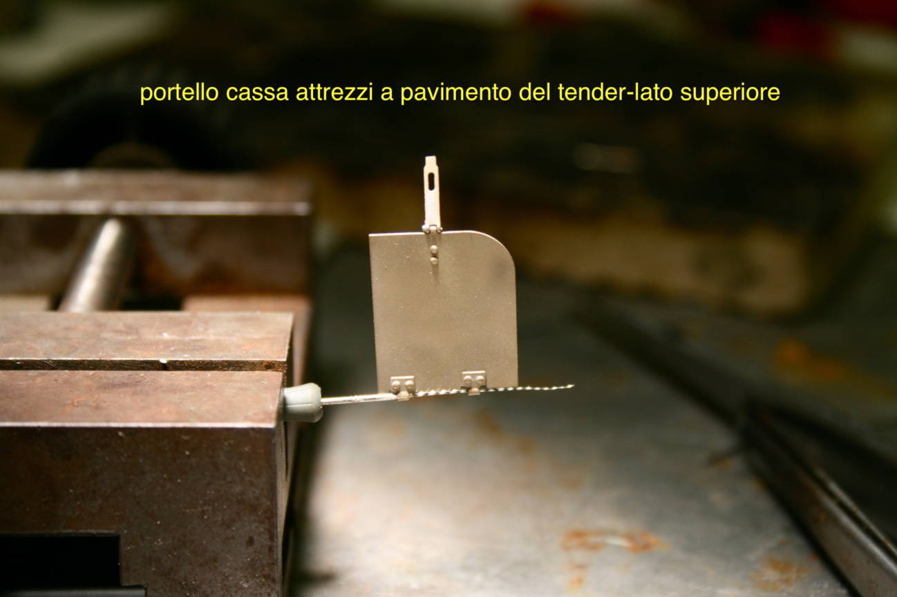

Dopo aver visto la metodica costruttiva del cilindro del freno del tender, voglio illustrare ora la lavorazione fatta per ottenere i ceppi delle ruote motrici e il cilindro dell'impianto frenante della locomotiva.
IMG_3208 2 (FILEminimizer).JPG [ 234.43 KiB | Osservato 9841 volte ]
IMG_3209 (FILEminimizer).JPG [ 176 KiB | Osservato 9841 volte ]
IMG_3214 (FILEminimizer).JPG [ 184.53 KiB | Osservato 9841 volte ]
IMG_3406 (FILEminimizer).JPG [ 132.43 KiB | Osservato 9841 volte ]

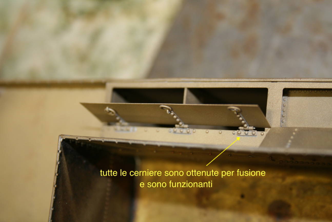

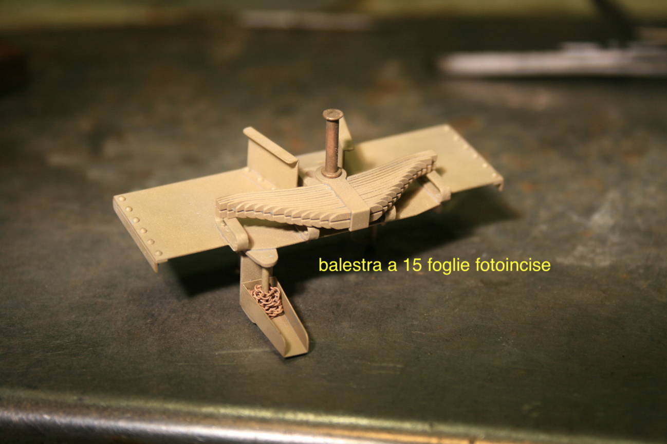

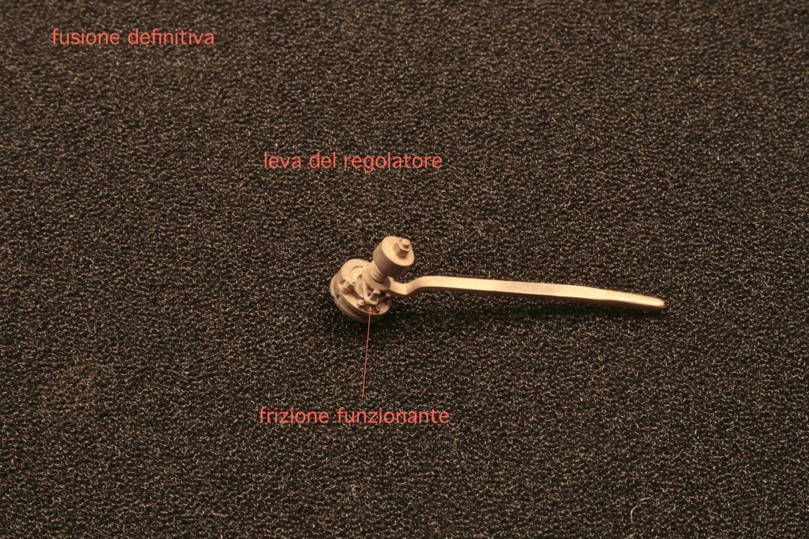

Di seguito altre immagini relative alla preparazione di alcuni masters e varie fusioni ed assemblaggi. Chiedo scusa per la qualità mediocre delle foto, alcune delle quali fatte in condizione davvero disagevoli...
IMG_2483 (FILEminimizer).JPG [ 130.11 KiB | Osservato 9832 volte ]
IMG_4097 (FILEminimizer).JPG [ 193.29 KiB | Osservato 9832 volte ]
IMG_4151 (FILEminimizer).jpg [ 60.09 KiB | Osservato 9676 volte ]
IMG_5861 (FILEminimizer).JPG [ 154.55 KiB | Osservato 9832 volte ]
IMG_4379 (FILEminimizer).JPG [ 192.1 KiB | Osservato 9832 volte ]
IMG_5911 (FILEminimizer).JPG [ 259.64 KiB | Osservato 9832 volte ]
IMG_5948 (FILEminimizer).JPG [ 253.1 KiB | Osservato 9832 volte ]
IMG_6042 (FILEminimizer).JPG [ 152.29 KiB | Osservato 9832 volte ]
IMG_4038 (FILEminimizer).JPG [ 229.06 KiB | Osservato 9832 volte ]
IMG_4041 (FILEminimizer).JPG [ 275.44 KiB | Osservato 9832 volte ]
IMG_4042 (FILEminimizer).JPG [ 112.38 KiB | Osservato 9832 volte ]

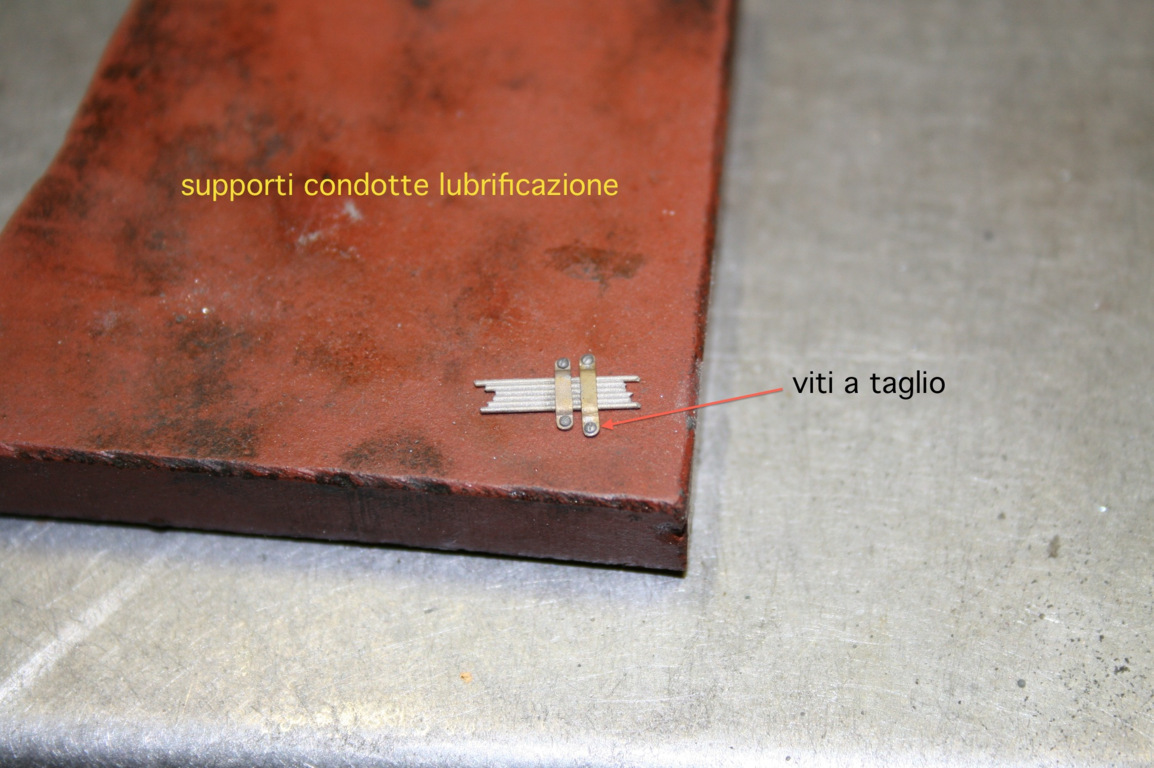

IMG_4048 (FILEminimizer).JPG [ 212.35 KiB | Osservato 9826 volte ]
IMG_4057 (FILEminimizer).JPG [ 103.16 KiB | Osservato 9826 volte ]
IMG_4073 (FILEminimizer).JPG [ 220.51 KiB | Osservato 9826 volte ]
IMG_6045 (FILEminimizer).JPG [ 147.51 KiB | Osservato 9826 volte ]
IMG_6102 (FILEminimizer).JPG [ 202.98 KiB | Osservato 9826 volte ]
IMG_6103 (FILEminimizer).JPG [ 79.03 KiB | Osservato 9826 volte ]
IMG_6104 12.59.23 (FILEminimizer).JPG [ 220.05 KiB | Osservato 9826 volte ]
IMG_6187 (FILEminimizer).JPG [ 240.09 KiB | Osservato 9826 volte ]
IMG_7831 (FILEminimizer).JPG [ 169.13 KiB | Osservato 9826 volte ]
IMG_7832 (FILEminimizer).JPG [ 54.72 KiB | Osservato 9826 volte ]
IMG_7869 (FILEminimizer).JPG [ 143.57 KiB | Osservato 9826 volte ]
IMG_7989 (FILEminimizer).JPG [ 221.01 KiB | Osservato 9677 volte ]
IMG_7991 (FILEminimizer).JPG [ 192.3 KiB | Osservato 9677 volte ]
IMG_8027 (FILEminimizer).JPG [ 278.25 KiB | Osservato 9826 volte ]

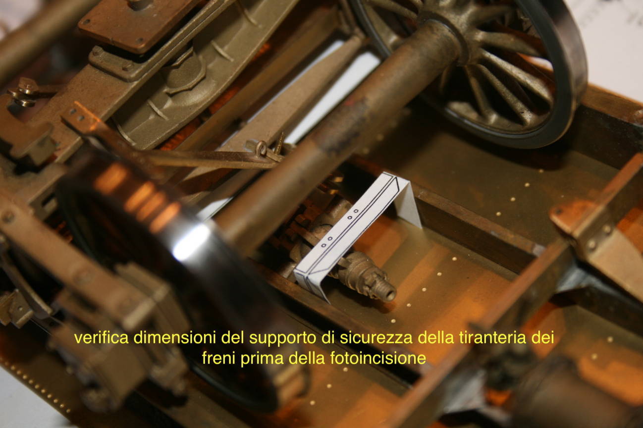

Questa è la sequenza delle lavorazioni che ho effettuato per ottenere la trave di supporto dei carrelli del tender.
Naturalmente sulla trave verranno poi saldati o avvitati altri accessori che illustrerò a tempo debito.
Se il montaggio di fusioni o lamierini sono un vero piacere per noi modellisti, devo ammettere che ideare e realizzare in modo tradizionale un master da fusione aggiunge ulteriore soddisfazione a questo bellissimo passatempo.
Con questo non voglio assolutamente sminuire la abilità di coloro che padroneggiano le opportunità che vengono oggi offerte dalle stampanti 3d, ma temo che in un prossimo futuro, se esisteranno ancora i modellisti interessati all'argomento ferroviario, le nostre capacità creative si trasferiranno progressivamente dalle piccole, sporche,
disordinate ma affascinanti officine, alla tastiera anonima e senz'anima del nostro portatile...
Nel caso di questa realizzazione, ho ritenuto comunque assolutamente produttivo utilizzare in limitate occasioni gli indubbi vantaggi della realizzazione mediante stampante, e mi riferisco in particolare al blocco cilindri che, essendo dotato di numerosi vuoti interni, non può essere realizzato con la metodica tradizionale, e al biellismo, per un motivo diverso ma assolutamente importante: la assoluta imprevedibilità delle contrazioni da fusione su pezzi che hanno
lunghezze significative.
Nei numerosi tentativi fatti per quantificare con precisione queste deformazioni, ho finalmente appurato la necessità di aumentare le dimensioni di 1,25% dei masters delle bielle di accoppiamento, per citare solo un esempio; impostare un aumento dimensionale su un file è una cosa, rifare a mano tutti i masters è decisamente più impegnativo....
IMG_4480 (FILEminimizer).JPG [ 193.28 KiB | Osservato 9399 volte ]
IMG_4481 (FILEminimizer).JPG [ 147.67 KiB | Osservato 9399 volte ]
IMG_4482 (FILEminimizer).JPG [ 147.13 KiB | Osservato 9399 volte ]
IMG_4488 (FILEminimizer).JPG [ 97.39 KiB | Osservato 9399 volte ]
IMG_4493 (FILEminimizer).JPG [ 120.72 KiB | Osservato 9399 volte ]
IMG_4496 (FILEminimizer).JPG [ 84.67 KiB | Osservato 9399 volte ]
IMG_4497 (FILEminimizer).JPG [ 108.27 KiB | Osservato 9399 volte ]
IMG_4503 (FILEminimizer).JPG [ 100.95 KiB | Osservato 9399 volte ]
IMG_5539 (FILEminimizer).JPG [ 104.94 KiB | Osservato 9399 volte ]
IMG_5551 (FILEminimizer).JPG [ 122.41 KiB | Osservato 9399 volte ]
IMG_5555 (FILEminimizer).JPG [ 78.3 KiB | Osservato 9399 volte ]
IMG_5584 (FILEminimizer).JPG [ 92.25 KiB | Osservato 9399 volte ]

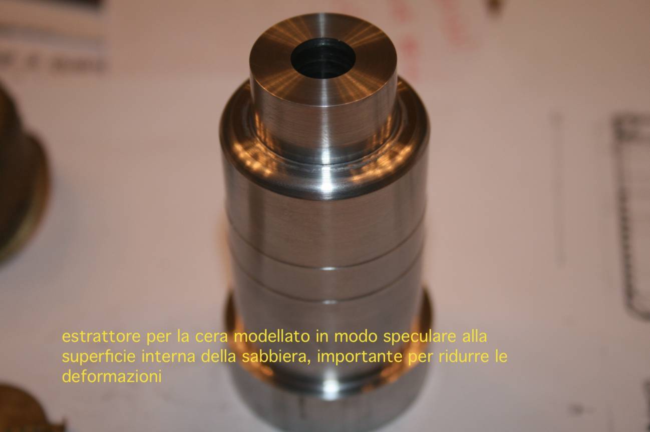

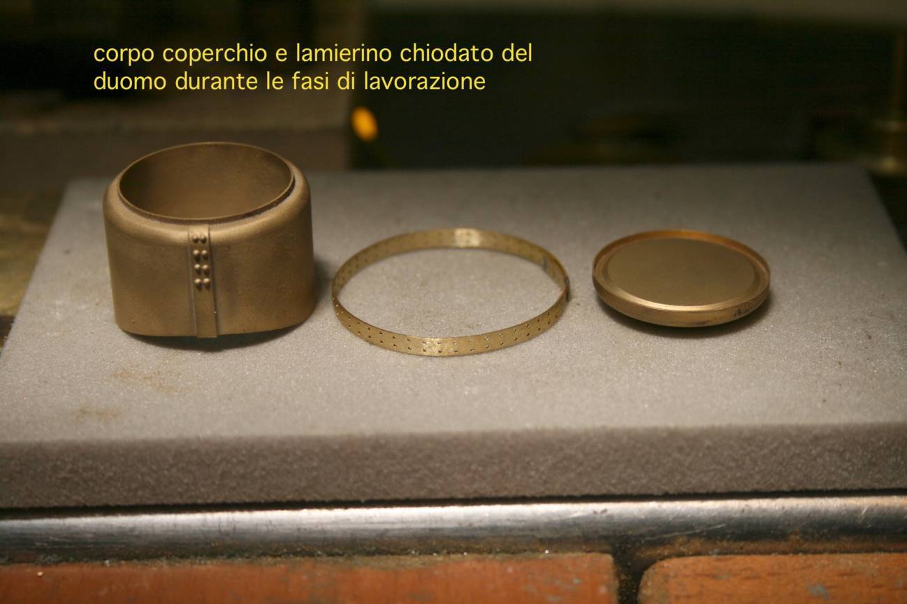

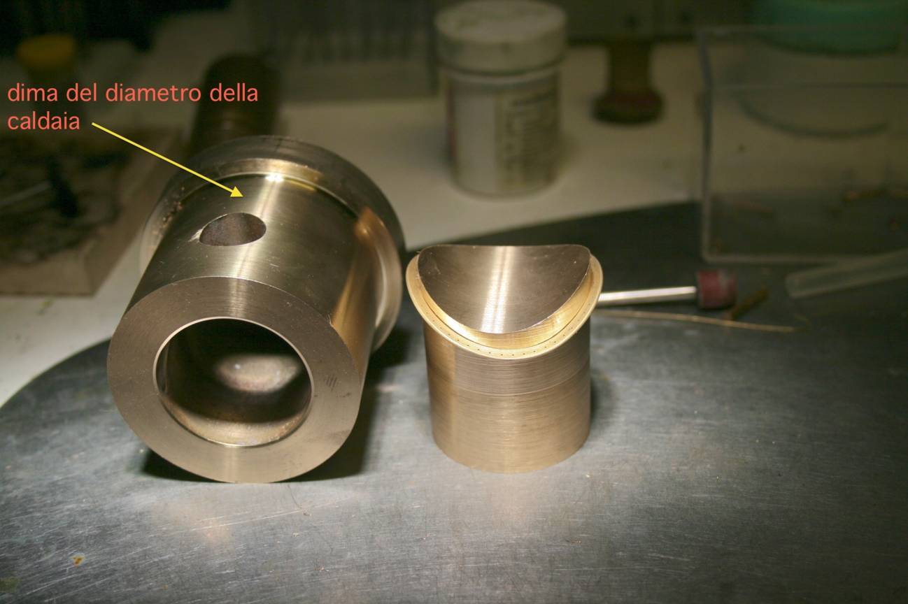

Questa è la sequenza delle lavorazioni effettuate per riprodurre il duomo e la sabbiera.
Le dimensioni della fusione della sabbiera hanno reso necessaria la costruzione di una sagoma in alluminio per permettere una precisa estrazione della cera dalla impronta in silicone, e una ridotta contrazione durante la fase del raffreddamento.
Questo aspetto è importante per ottenere il corretto rapporto dimensionale tra corpo della sabbiera e coperchio, che ha una massa molto più piccola.
La costruzione del master con metodi tradizionali è molto elaborata, ma la soddisfazione finale ripaga sicuramente la fatica e il tempo dedicato a questo affascinante lavoro...
IMG_3413 (FILEminimizer).JPG [ 82.21 KiB | Osservato 8893 volte ]
IMG_3431 (FILEminimizer).JPG [ 82.03 KiB | Osservato 8893 volte ]
IMG_3432 (FILEminimizer).JPG [ 77.95 KiB | Osservato 8893 volte ]
IMG_3449 (FILEminimizer).JPG [ 75.8 KiB | Osservato 8893 volte ]
IMG_3452 (FILEminimizer).JPG [ 72.54 KiB | Osservato 8893 volte ]
IMG_3455 (FILEminimizer).JPG [ 82.73 KiB | Osservato 8893 volte ]
IMG_3456 (FILEminimizer).JPG [ 89.55 KiB | Osservato 8893 volte ]
IMG_3460 (FILEminimizer).JPG [ 88.93 KiB | Osservato 8893 volte ]
IMG_3463 (FILEminimizer).JPG [ 59.77 KiB | Osservato 8893 volte ]
IMG_3468 (FILEminimizer).JPG [ 99.13 KiB | Osservato 8893 volte ]
IMG_3472 (FILEminimizer).JPG [ 120.94 KiB | Osservato 8893 volte ]
IMG_3473 (FILEminimizer).JPG [ 80.49 KiB | Osservato 8893 volte ]
IMG_3476 (FILEminimizer).JPG [ 76.08 KiB | Osservato 8893 volte ]
IMG_3481 (FILEminimizer).JPG [ 99.42 KiB | Osservato 8893 volte ]
Ultima modifica di Stefano il martedì 23 marzo 2021, 21:24, modificato 1 volta in totale.

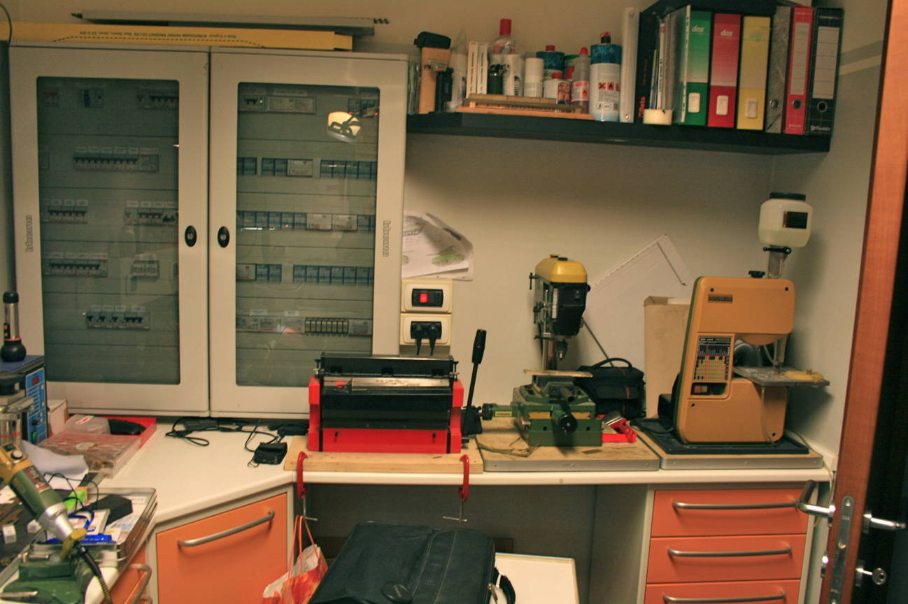

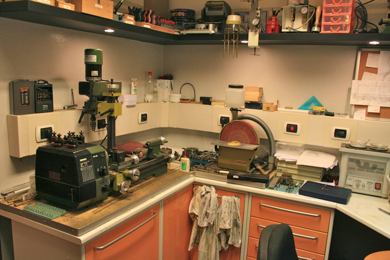

Questa volta vi faccio entrare nel mio piccolo laboratorio…
E’ stato ricavato in un angusto locale tecnico dove, con fatica, sono stato capace di trovare posto alla maggior parte degli utensili di cui disponevo all’epoca. Mi riferisco al 2014.
In un prossimo futuro mi sono ripromesso di allestire un’altra piccola officina dove poter lavorare con maggior comodità!
