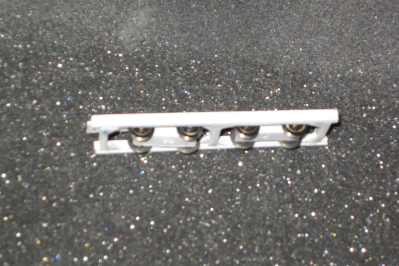

Ho assemblato il primo dei due Rollwagen super-corti, adatti a trasportare carri a carrelli. Dato che vanno usati in coppia, da una parte ci metterò la "campana" per la barra di trazione rigida, dall'altra un gancio Bemo. Il carro trasportato in genere non sporge dal lato dell'aggancio normale.

Il super-lungo non è realizzabile: quello che ho fatto si è imbarcato come una banana! :evil:
I carri a passo lungo come i Hbillns si possono però portare anche con due Rollwagen super-corti.
Non so se riesco a dividere il super-lungo in due (teoricamente si può) o solo ad accorciarlo per fare uno di lunghezza standard. :roll: :?

Anche quelli sopra! Le fiancate sono in profilo a C da 3,2x1 rinforzato da una piattina da 1 proprio per evitare che si pieghi. Sì, nel piano orizzontale resta dritto, ma si è incurvato in quello verticale: se un carrello tocca le rotaie, non tocca l'altro.
Un simile fenomeno si era verificato con quello standard ma sono riuscito a correggerlo, per quanto non so. I super-corti sono ovviamente meno suscettibili. Appunto, costruirò due carrelli in più e cercherò di dividere il super-lungo in due super-corti.
Una nota sui Rollwagen: standard e super-corto sono certamente tedeschi (il super-corto sicuramente, è stato sviluppato dalle DR), mentre ho constatato che il super lungo sia o sia stato usato quasi solo in Svizzera. Lo standard dovrebbe essere circa sui 9 m, il super corto 6 e il super lungo circa 14.
Non so se trovo del profilato in ottone da 3,2x1 mm.* Se esistesse... un Rollwagen in ottone non peserebbe mai tanto da essere intrainabile.
Mi sono chiesto anche: se le DR hanno sviluppato il Rollwagen super-corto accorciando ancora quello sassone da 8 o 9 m e non ne hanno costruiti di super-lunghi, non è che anche al vero un Rollwagen di 14 m sarebbe stato "meno gestibile" di due da 6?

Forse sto scrivendo troppo presto, ma ho trovato come "sbananare" i Rollwagen standard (il problema non c'è coi super-corti, forse perchè troppo corti per incurvarsi): ci incollo due diverse strisce di plasticard sopra e sotto i longheroni principali. Dovrebbe irrigidirli anche in verticale.
Speriamo... Ne potrò essere sicuro la prossima settimana: quegli incollaggi vanno lasciati letteralmente stagionare, manco fossero un prosciutto crudo o una forma di parmigiano! :?
 Oggetto del messaggio: Re: Rollbock & Rollwagen
MessaggioInviato: domenica 7 febbraio 2021, 15:31
Messaggi: 6904
Pare che il Rollwagen standard si sia sbananato, fatto le prove col righello.
Quindi per quella deformazione basta incollare una fettuccia di plasticard da 0,5 sopra il profilato e una sotto (se l'altezza sopra è giusta, una da 1 sotto). Mentre per evitare la deformazione laterale basta incollare il profilo a C con una listella di plasticard da 1: infatti quella deformazione non c'è stata, dato che il doppio spessore ho dovuto farlo da subito per accompagnare i miei Rollwagen ai Liliput.
I super corti non presentano il problema, ma di quelli mi faccio solo quattro unità e solamente se mi avanza plastica ne faccio una quinta per trasportare carri speciali mettendola fra altri due (infatti i super corti avranno da un lato la forcella per la barra e dall'altra un gancio modellistico, il quinto avrà solo la forcella per la barra). Cosa teorica, perchè avrei solo un Lails Electrotren che richiederebbe questo artificio.
