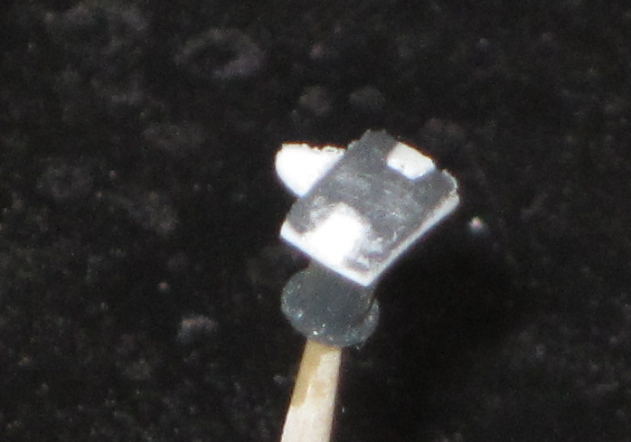

Fatto il primo gancio con uncino per traino, occorre un po' di rettifica per permettere l'aggancio in automatica, ma già va.
L'unica colla che ha permesso di montarlo senza che i pezzi si muovessero è stata la cianoacrilica industriale.
Commento file: Primo gancio della locomotiva tranviaria.
Locotranviaria7.JPG [ 190.97 KiB | Osservato 6515 volte ]
Ora bisogna fare il secondo! :roll:

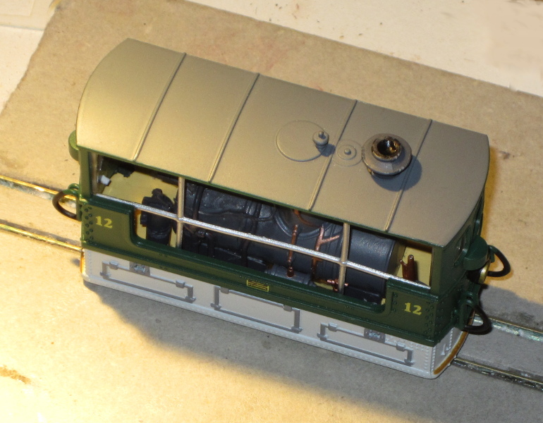

Ho preparato il camino liscio, per due motivi:
1) quello a capitello era diventato troppo corto e batteva contro il tetto;
2) dovendo la caldaia stare dove sta perchè racchiude la meccanica, il camino (anche il liscio) se centrato sulla base originale pareva quello prodiero della corazzata sovietica Marat... :roll:
Svasando il foro sulla caldaia per montare il camino in verticale, questo non poteva essere fermato solo infilandolo. Quello liscio passa attraverso il foro nel tetto passando dal basso e può quindi essere incollato sulla caldaia nella giusta posizione.
Commento file: Con il camino liscio.
Locotranviaria9.JPG [ 183.1 KiB | Osservato 6336 volte ]
Ad ogni modo non è male (e pure è ancora al grezzo). Quello a capitello lo salvo per un'elaborazione futura... :wink:

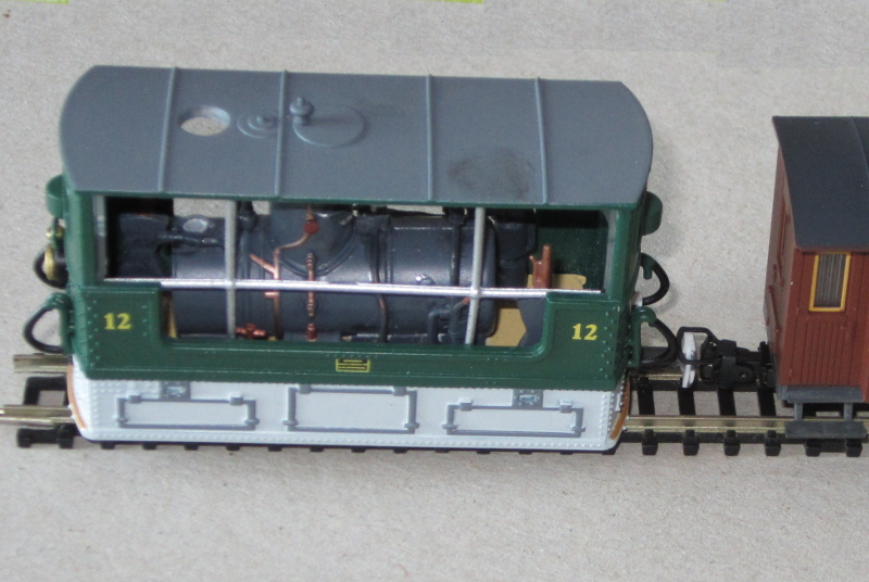

Decisamente non è male.
Commento file: Camino liscio fissato, stuccato e verniciato.
Locotranviaria11.JPG [ 179.56 KiB | Osservato 6265 volte ]
Ho dovuto arretrarlo di un millimetro, è quasi a contatto con quella specie di tamburo (nella vera manca, non so cosa vorrebbe riprodure, forse il silenziatore delle valvole di sicurezza?). Adesso si allinea di nuovo con il foro sul tetto. No, non riproduco il parapioggia che nella vera è imbullonato sul camino, lo spazio si vede un po' ma non si vede troppo.

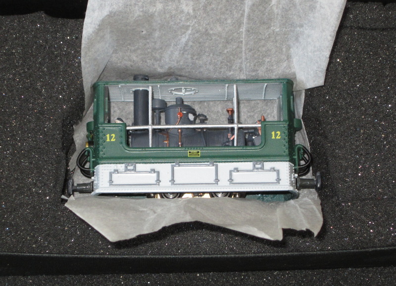

Fatto l'incollaggio labile fra cassa e telaio, fatta "corsa prova" (a trainare due vetture ci arriva), fatta la scatola.
Commento file: Anche la scatola è stata adattata
Locotranviaria13.JPG [ 183.56 KiB | Osservato 6141 volte ]
Fra qualche giorno modifico e attrezzo la sua vettura.
