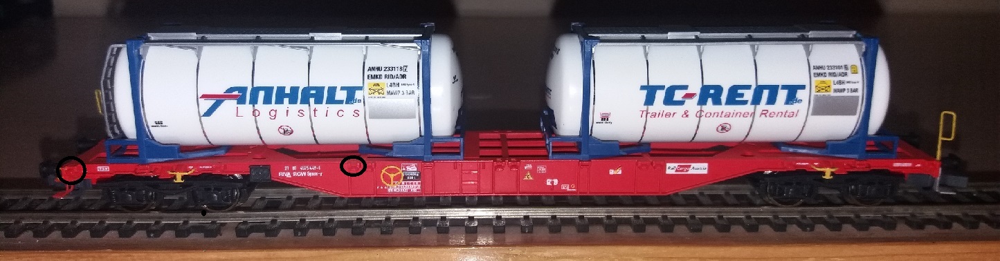

Buonasera, una domanda per la quale non trovo una risposta..... Nei carri Sgnss, quando caricano due container da 20 piedi, li posizionano sempre sopra i carrelli partendo dalle testate, lasciando lo spazio vuoto al centro; i tankcontainerda poco più lunghi di 20 ft, in quanto tali, li posizionano più verso il centro, alsciando spazio sia al centro che sulle testate. Perchè i container normali da 20ft., li posizionano invece sempre partendo dalle testate dei carri?
Grazie e buona serata
 Oggetto del messaggio: Re: COMPOSIZIONI: Il favoloso mondo dei treni merci epoca V-
MessaggioInviato: domenica 11 aprile 2021, 17:55
Messaggi: 781
Perché i carri hanno gli agganci per 3 container da 20' quindi se ne manca uno gli altri due devono per forza essere agganciati al loro posto che è alle estremità.
Per le casse mobili più lunghe di 20' esistono agganci appositi ma sui carri ce ne stanno solo due, e gli agganci sono intermedi, quindi avanza spazio sia al centro che alle due estremità.
Spero di essermi spiegato.
MessaggioInviato: domenica 11 aprile 2021, 19:34
Messaggi: 1169
Intanto grazie per la risposta; ma forse non mi sono sppiegato io; guardando la foto, due container da 20ft. possono benissimo essere posizionati dove sono posionati i due tankcontainer. Invece li mettono sempre utilizzando le staffe cerchiate di nero sulla foto. Non penso che sia per poter metterci un altro container da 20 ft. in mezzo, quando il treno è partito operazioni di carico e scarico fino all'interporto non se ne fanno più...
Graziano
20210411_202411[1].jpg [ 201.33 KiB | Osservato 7237 volte ]
MessaggioInviato: domenica 11 aprile 2021, 20:03
Messaggi: 781
In effetti i due tankcontainer non possono venire posizionati alle estremità, ma il contrario (container al loro posto) sembrerebbe possibile (ma non è detto). A questo punto ci vuole qualcuno che ne sappia più di me...
MessaggioInviato: lunedì 12 aprile 2021, 13:14
Messaggi: 704
L'argomento è vasto. Cerco di sintetizzare:
Il posizionamento dei container, dei tank container, delle casse mobili, è determinato dalla scheda tecnica del produttore carro principalmente (Dati Tecnici),
a seguire ovviamente è in funzione della lunghezza del supporto trasportato,
della massa del supporto
del codice del tipo supporto, che è anche in funzione della merce trasportata
Oltre quanto ho descritto, esistono tank container (fuori norma ISO) la cui forma del tank fuoriesce dalla sagoma/telaio in cui si incastrano i twist di sollevamento e/o di appoggio e fissaggio sul carro, come quelli del modellino di tua foto.
Il costruttore del carro al fine di poter garantire il trasporto anche di questi elementi fuori norma, posiziona quindi in Dati Tecnici il trasporto tank o casse mobili, in una posizione più rientrata del carro, rispetto quanto può fare con container puri di cubatura definita.
Esempio di casse/tank fuori ISO: http://www.tankitalia.eu/swap_body_2.html
Il modellino in tua immagine dovrebbe riprodurre questo carro, che nella scheda tecnica ti propone in penultimo esempio di pagina 6 (di 10) per 2 casse/tank da 20, la posizione di caricamento che visualizzi correttamente nel modellino:
https://www.railcargo.com/it/dam/jcr:80 ... 00-799.pdf
oppure questo, a pagina 4
per 2 casse/tank, da 20 a 26, in terz'ultimo esempio:
https://www.railcargo.com/it/dam/jcr:c7 ... 00-857.pdf
