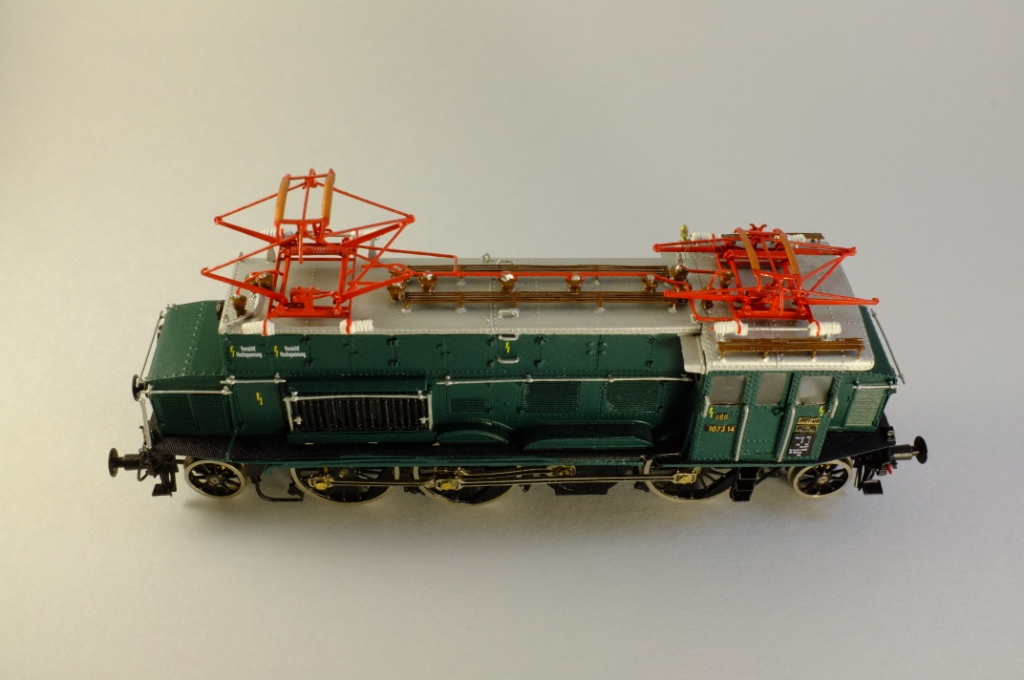

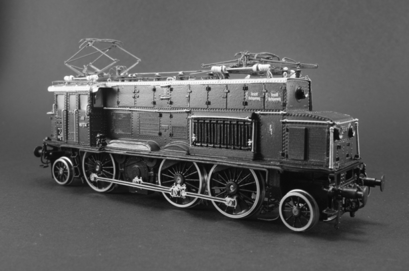

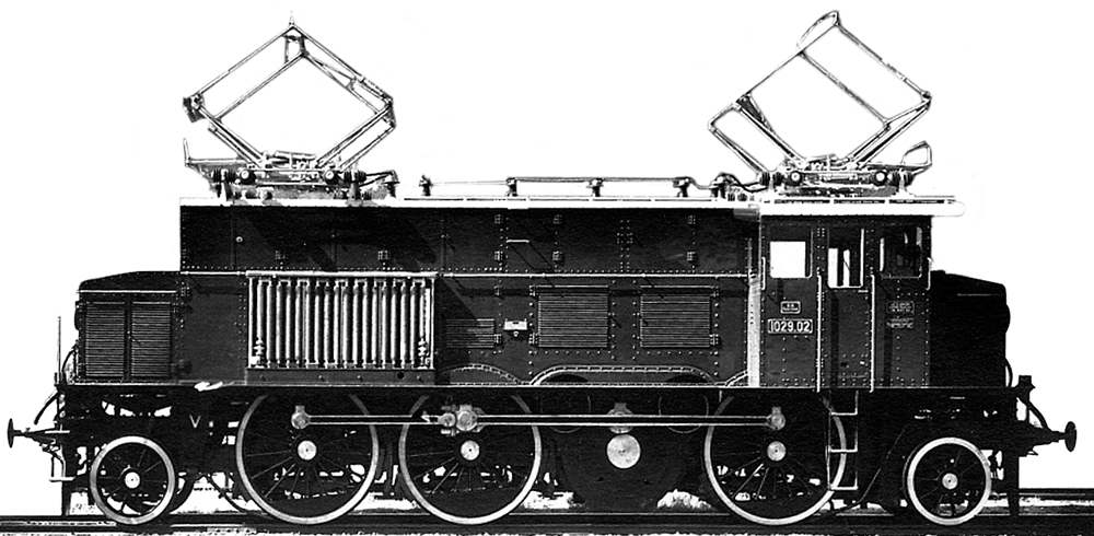

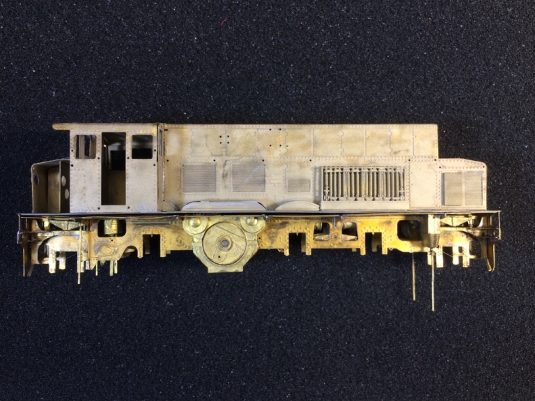

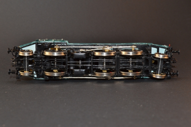

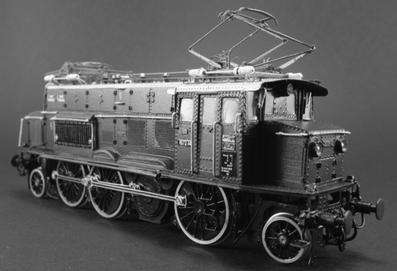

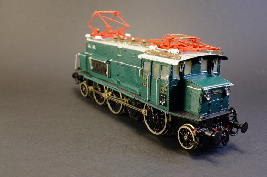

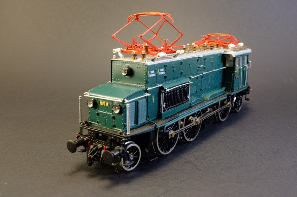

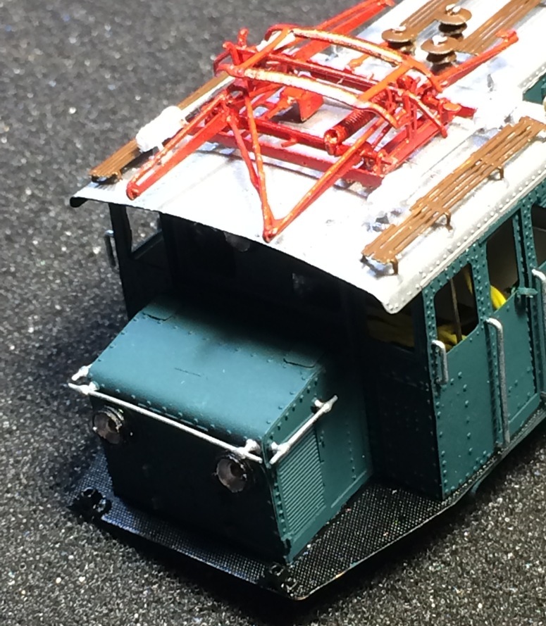

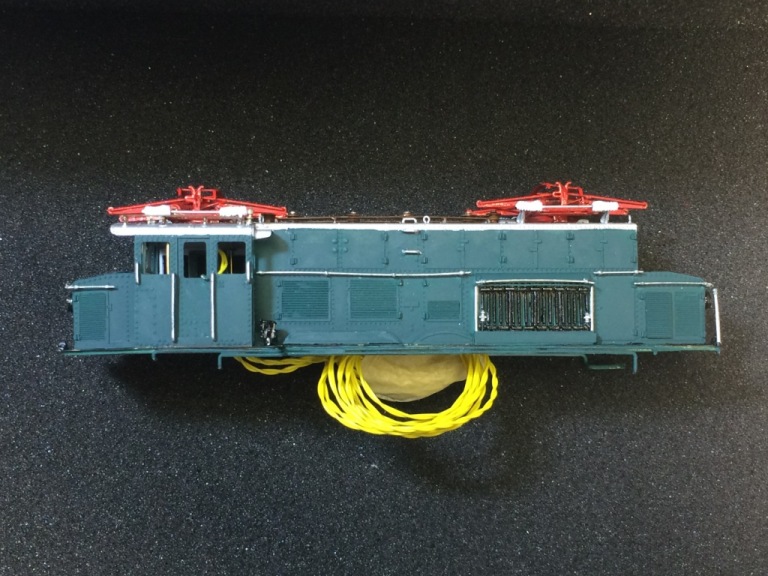

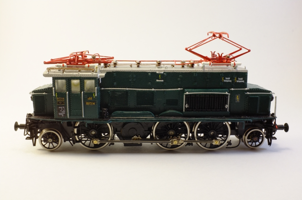

Buona sera a tutti,
dopo avervi sottoposto i due modelli di macchine trifase delle FS tipo E330 ed E432
spero di farvi cosa gradita quella di sottoporre alla vostra attenzione
un modello realizzato durante il "lockdown" dello scorso anno.
Si tratta di una macchina austriaca degli anni '20 e conosciuta come
1029 e/o 1073 a seconda se appartenenti alla denominazione BBO oppure OBB.
Il modello era stato realizzato dalla Gerard di Vienna negli anni '80 e ne
ho due esemplari di cui uno, il primo, l'ho realizzato come 1073;
il prossimo lo realizzerò invece come 1029.
A me ha sempre colpito per l'originalità delle soluzioni adottate, sia come macchina al vero
che come modello da realizzare in H0.
Eccovi le immagini dalla macchina vera e del mio modello.
A presto....e ai prossimi modelli....sempre se vi possono interessare.
Beppe

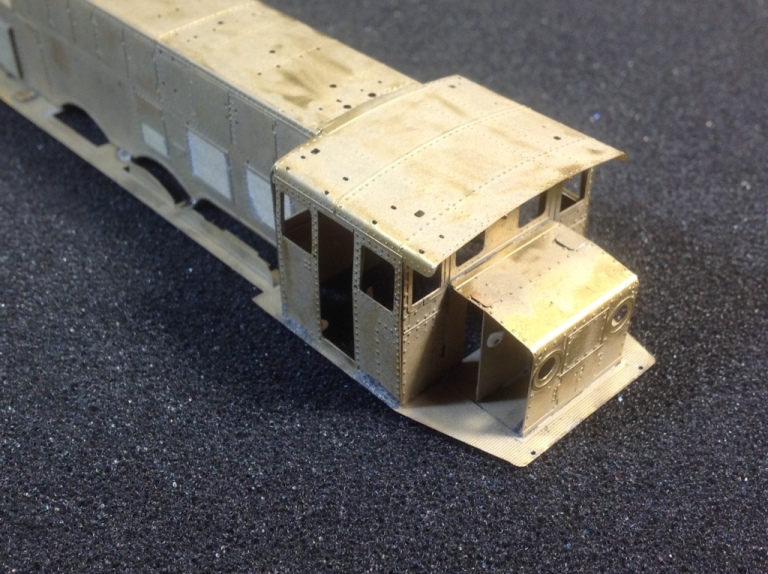

 Oggetto del messaggio: Re: OBB 1073 un altro modello
MessaggioInviato: domenica 18 aprile 2021, 20:39
Messaggi: 963
beppe mi soffermo su un’inezia, ma i vetri sono opacizzati dal tempo? come mai non li ha sostituiti con qualcosa di piu’ trasparente.
MessaggioInviato: domenica 18 aprile 2021, 20:44
Messaggi: 6365
La Gerard faceva dei signori kit... ma poi bisogna sempre montarli...
Gran mano e ottima verniciatura,,,poco da aggiungere.
MessaggioInviato: domenica 18 aprile 2021, 20:52
Nome: Giuseppe Crosta
Messaggi: 220
...i vetri sono un vero problema, anzi sono....il mio vero problema, il mio punto debole,
devo ancora imparare a lavorare. Il tentativo è quello di non applicarli dietro la struttura
perchè al vero non sono così. Quindi li realizzo utilizzando gli appositi prodotti per le vetrature.
Per fare questo uso un supporto posto dietro alla finestratura che serve per
sostenere il semi-liquido. Putroppo molte volte ottengo buoni risultati mentre altre volte no.
Mi accontento, sapendo poi che all'interno non è riprodotta la cabina e quindi...occhio non
vede e cuore non duole....
Beppe
MessaggioInviato: domenica 18 aprile 2021, 22:03
Messaggi: 2046
sgraziata ma bella macchina! raggi molto sottili!
questi tuoi messaggi con foto sono interessanti.
questo modello funziona bene?
MessaggioInviato: lunedì 19 aprile 2021, 14:03
Messaggi: 1255
Località: Bologna
Gran bel modello, ottima esecuzione !

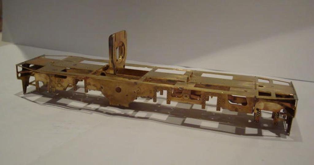

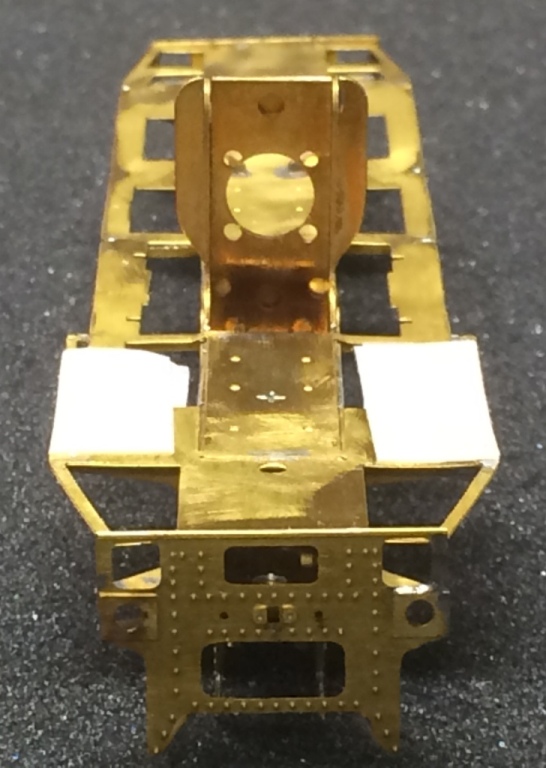

Data la tua esperienza rispetto a un kit Mfal - Uteca, Agm , o simili in ottone ( escludo quindi quelli misti in metallo bianco e ottone ) come lo puoi considerare circa la fattibilità?

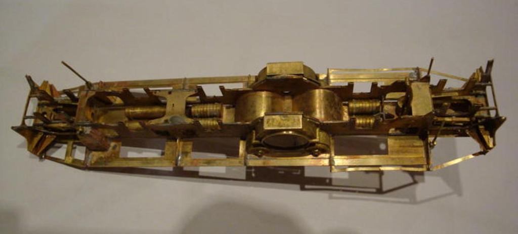

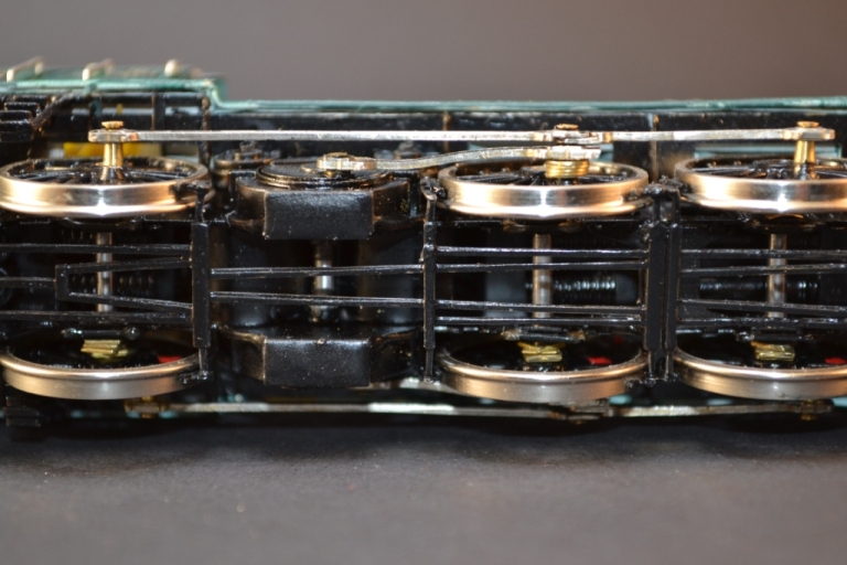

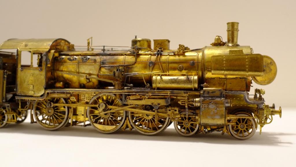

MessaggioInviato: martedì 20 aprile 2021, 9:30
Messaggi: 220

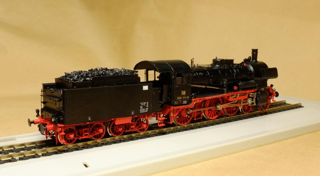

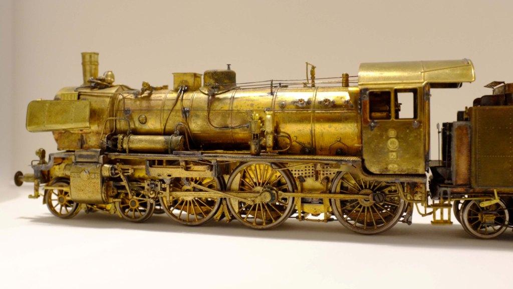

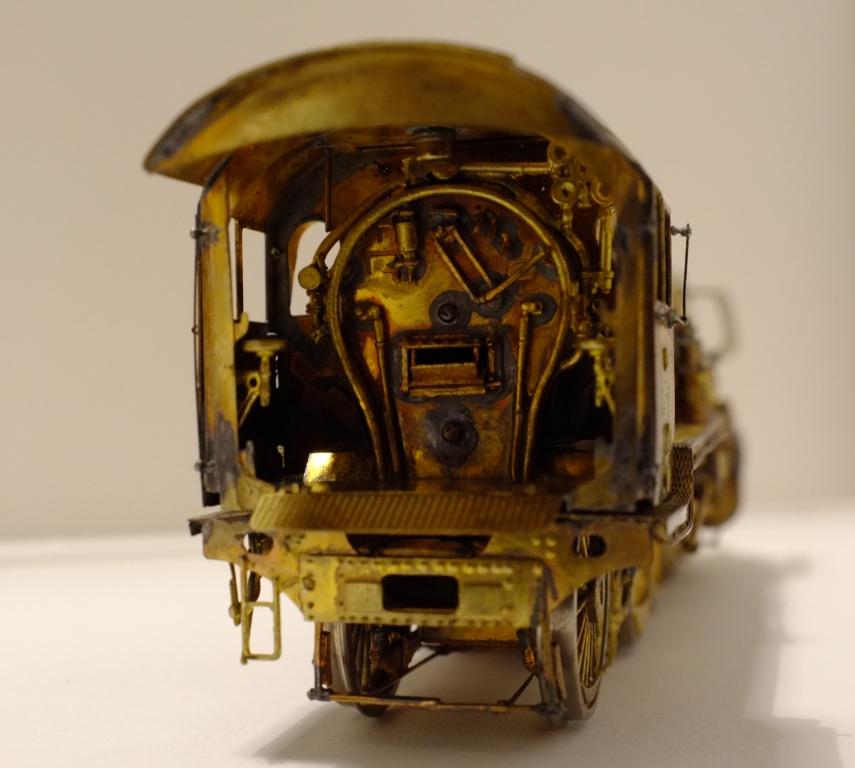

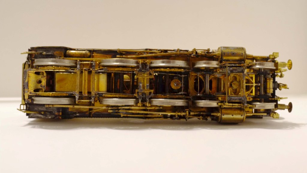

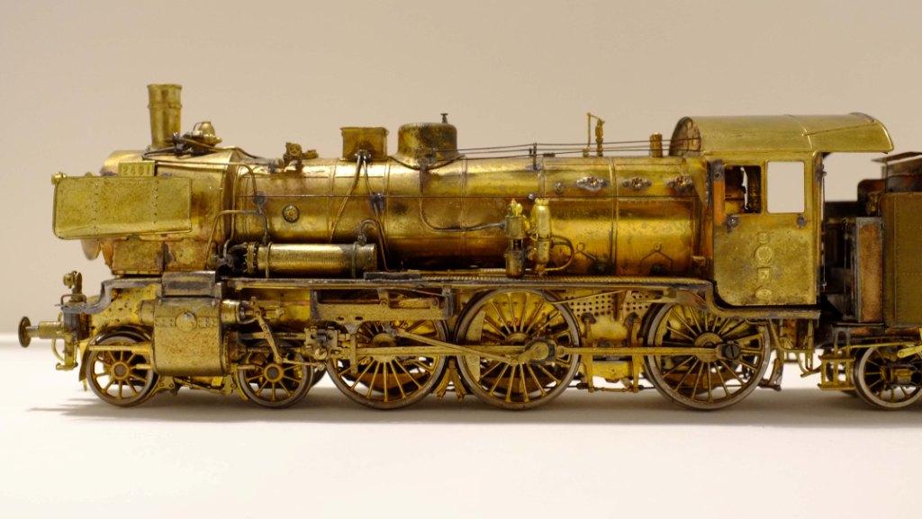

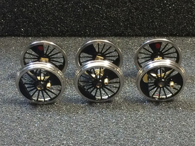

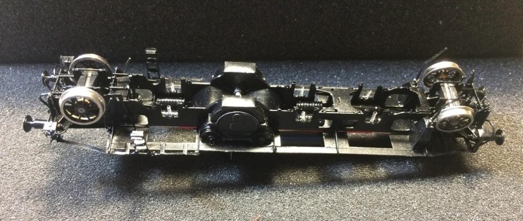

Buon giorno Andrea e a tutti li altri amici,
personalmente ritengo, ed è una mia pura considerazione personale, che i kit della Gerard Riedl di Vienna
siano i migliori kit mai realizzati: per la loro completezza, per la loro complessità, per la precisione delle mircofusioni e delle fotoincisioni
nonchè per le istruzioni di montaggio, realizzate passo passo con disegni e spiegazioni dettagliate della metodologia
di assemblaggio che poi io non ho mai più ritrovato in nessun altro kit !
Ora ne sto aspettando uno da una casa svizzera e vedrò come si presenta, i presupposti sono molto molto buoni.
Purtroppo sono scritti in lingua tedesca per cui è stato sempre necessario effettuare una traduzione, che però poi è abbastanza ripetitiva per i diversi modelli.
La qualità del loro funzionamento è legata alla loro complessità: si funzionano ma è necessario accettare dei compromessi durante il montaggio:
ai tempi erano presentati come modelli "da palco" cioè da museo e non per essere utilizzati in circuito, soprattutto per la loro estrema delicatezza.
Comunque funzionano e dopo un po' di montaggi di diversi modelli si acquisisce la necessaria scaltrezza.
Tale è la complicazione delle componenti e tale è la complicazione meccanica: motori nel tender e assi delle loco che devono girare liberamente senza
ingranaggi di trascinamento; locomotori in H0 con 4 motori...come ne aveva la macchina vera. Asse motore che trascina le bielle come per il 1029 o 1073.
Tutte le sale sono montate su boccole molleggiate con molle da 0.7 mm di diametro che non ti davano già pronte ma andavano avvolte... insomme sono delle belle sfide
Il modello è una replica fedele in tutto e per tutto di ogni particolare della macchina vera.
Ho ancora parecchi kit di questa casa che è oramai fallita da diversi anni, 30 anni per la precisione, e li realizzo quando sono certo di avere il tempo
necessario per affrontare il lavoro con pazienza e tranquillità.

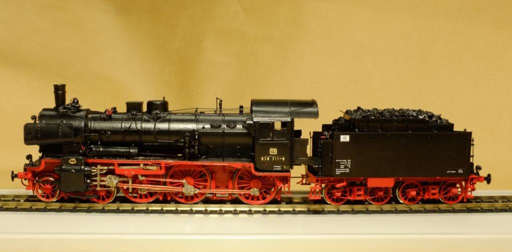

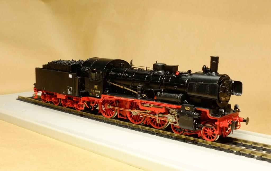

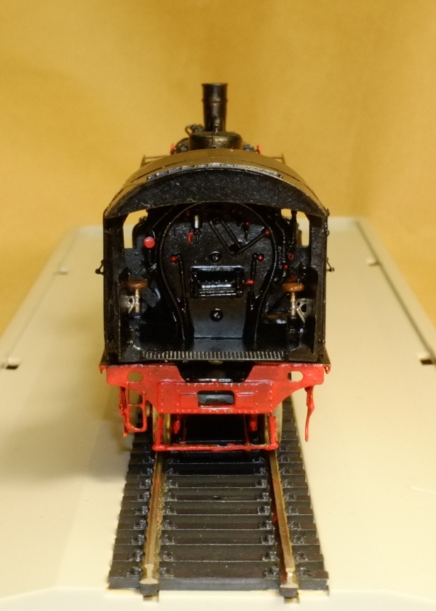

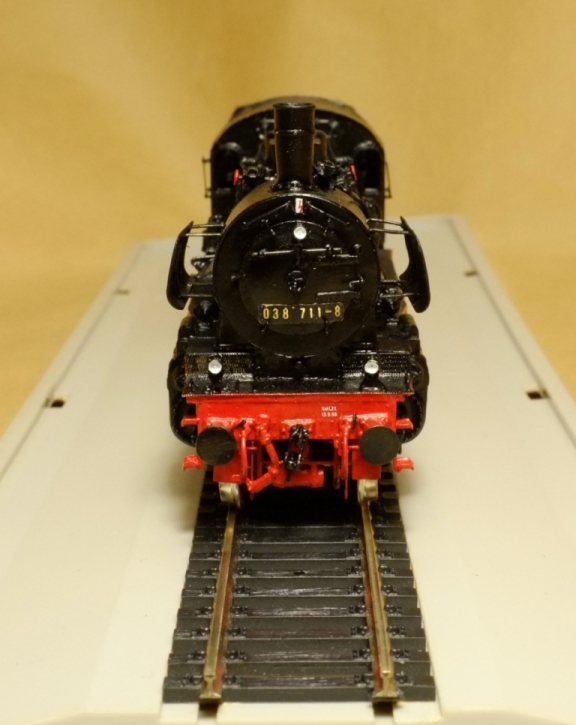

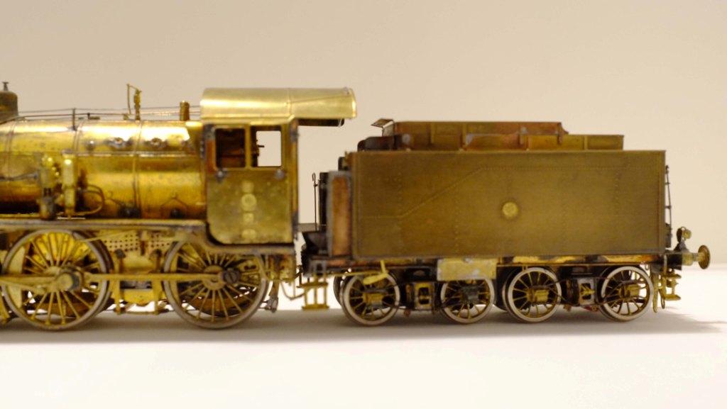

Ti posto alcune immagini della P8-BR38 che avevo costruito. E' il primo modello che ho realizzato 40 anni oro sono...
Ho anche fatto una T18 che non ho verniciato e che magari un giorno completerò, però
anche lei è bellissima così com'è ....e ne ho altre due da mettere assieme in un prossimo futuro.
Spero di avere soddisfatto la tua curiosità.
A presto e ancora tanti cari saluti
Beppe
