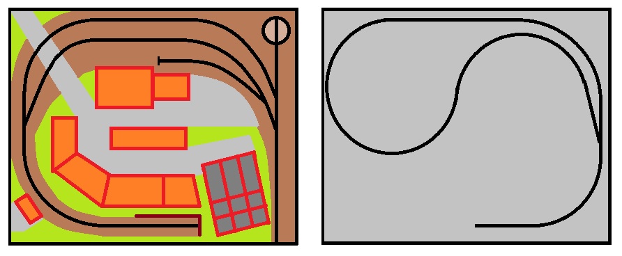

In questi ultimi mesi, dopo aver acquistato una coppia di Emmine Oskar approfittando dell’ottimo prezzo, ho iniziato la realizzazione di un piccolo plastico in stile FCL. Il plastico è un punto a punto; nel piano superiore si trova una stazione con due binari, un binario collegato al magazzino merci, e una piccola piattaforma girevole, mentre nel piano inferiore si trova il cappio di ritorno; i binari sono Peco H0m. Inizialmente era prevista la realizzazione di un diorama, ma ho voluto approfittarne, visto il decoder montato di serie su entrambe le Emmine, per fare un plastico piccolo ma piuttosto avanzato tecnologicamente. Il plastico infatti sarà completamente in digitale, sia per la trazione, che per la gestione di scambi, segnali e luci. Come centralina utilizzerò la stessa di un altro mio plastico in costruzione, con cui condividerà sia il DCC che la rete Loconet per la retroazione. La centralina è una Digikeijs DR5000, collegata al computer tramite LAN, e il programma di gestione Rocrail.
Di seguito lo schema del plastico; a sinistra il piano superiore con la parte paesaggistica, a destra il piano inferiore con il cappio di ritorno.

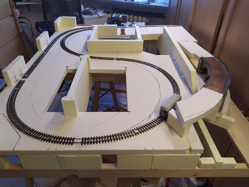

TELAIO
Il plastico misura 90 X 110 cm, giusto per poter entrare nel bagagliaio della mia auto così da poterlo esporre in una eventuale fiera, senza dover ricorrere ad un furgone. Per il telaio ho voluto sperimentare una soluzione mista legno / polistirene; in realtà volevo realizzarlo completamente in polistirene, però ho ritenuto questa scelta troppo azzardata, soprattutto per problemi di rigidità e per fissare le gambe ad un qualcosa di più solido. A differenza del legno il polistirene è più leggero, più economico, più facile da tagliare (basta un taglierino), e si può lavorare anche in un appartamento senza dover fare polvere. Di contro però, per fare una struttura rigida, ci vuole più materiale e un po’ più di accortezza nel realizzarla.

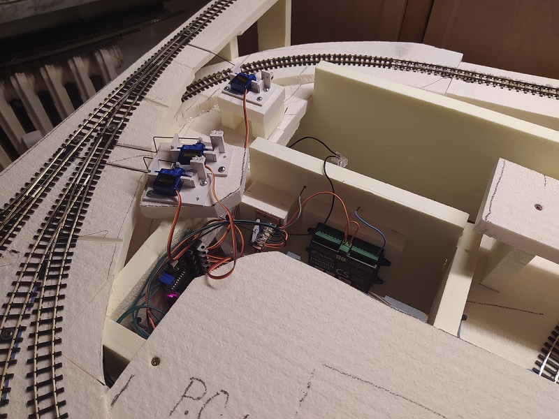

Prima di incominciare il piano superiore, ho iniziato a realizzare la parte elettrica del cappio di ritorno; ho ricavato inoltre una specie di pozzetto, più o meno in centro al plastico, per accogliere i decoder necessari alle varie funzioni del plastico. Per la retroazione ho utilizzato un modulo Digikeijs DR4088LN-CS a 16 uscite, mentre per i decoder ho utilizzato un decoder funzioni DAC-A000 e un decoder per 7 servomotori DAC-A200, entrambi di Oscilloscopio.it. Come detto sopra la centralina è la Digikeijs DR5000, ma sarà collegata al plastico solo all’occorrenza.
La polarizzazione del cappio di ritorno viene gestita dai micro collegati al servocomando dello scambio.

Bell'idea, con questo materiale dovresti anche limitare il rumore da scorrimento una volta incollati i binari.
Ho visto che usi viti per fissare decoder vari: la tenuta è come sul legno?

Si rumore ne fa pochissimo. Per le viti ovviamente non tengono come il legno (se le strappi si tolgono), ma per il peso che devono tenere su vanno benissimo, basta che siano lunghe almeno un centimetro e non troppo fini.

Gli scambi sono mossi da servomotori SG90; questi ultimi sono fissati al plastico tramite un supporto autocostruito in forex e collegati agli scambi tramite un tondino da 1 mm di diamentro. Al supporto è collegato inoltre un micro switch per la polarizzazione del cuore dello scambio e per il controllo della posizione. Il servo che muove lo scambio del cappio di ritorno è invece collegato a due micro switch per realizzare l’inversione della polarità del cappio.
