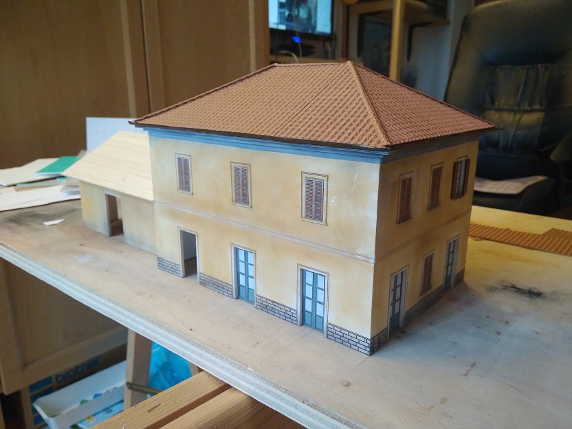

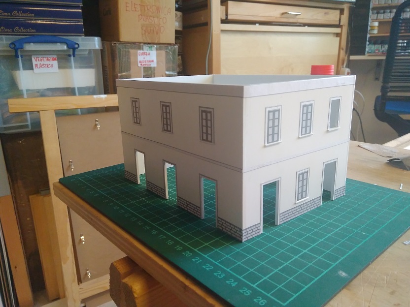

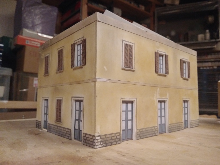

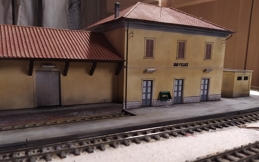

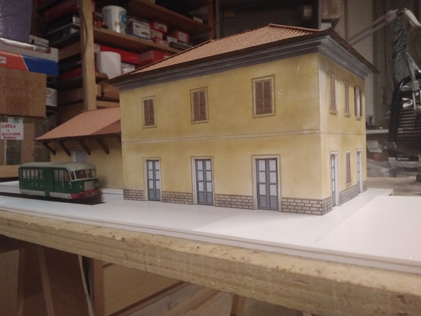

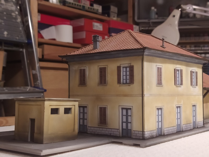

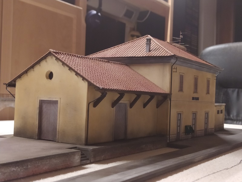

FABBRICATO VIAGGIATORI
Per il fabbricato viaggiatori mi sono basato su un disegno trovato su internet di A. Lato della stazione di Marsiconuovo. Ho utilizzato forex, cartoncino e fogli adesivi tipo etichette A4 per stampante per pareti e finsetre; i tetti sono della Redutex, la colorazione e la sporcatura è fatta con colori in polvere; i canali sono di carta impregnata di attak mentre i pluviali sono di filo di ferro da 1 mm.
Ci tengo a precisare che non ho voluto perdermi troppo nel dettaglio per non finire il lavoro in centinaia di anni (solo così facendo ho impiegato più di un mese), quindi vi chiedo di perdonarmi eventuali imprecisioni o semplificazioni.

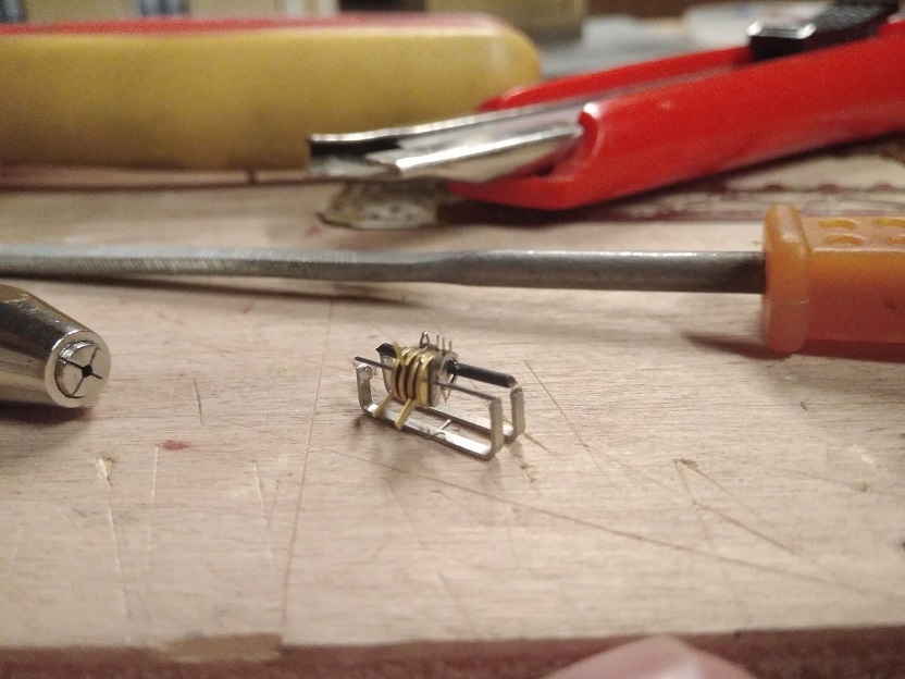

Il meccanismo che manovra scambi e segnali comandati a filo me lo sono autocostruito con avanzi di fotoincisioni e cartoncino.

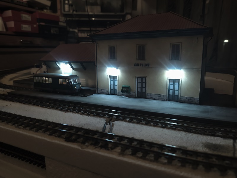

La stazione è stata poi illuminata con dei lampioni autocostruiti con pezzi di fotoincisioni di Fermodellismo.it
IMG_20201123_223637.jpg [ 94.69 KiB | Osservato 6786 volte ]
La struttura del lampione a neon.

Bellissimo lavoro!!
Una domanda: dove hai reperito i caratteri usati sulla stazione?
 Oggetto del messaggio: Re: Micro Plastico per Emmine
MessaggioInviato: lunedì 3 maggio 2021, 8:57
Iscritto il: mercoledì 23 luglio 2014, 23:29
Messaggi: 142
Grazie Roberto! I caratteri della stazione sono di CR Ninive

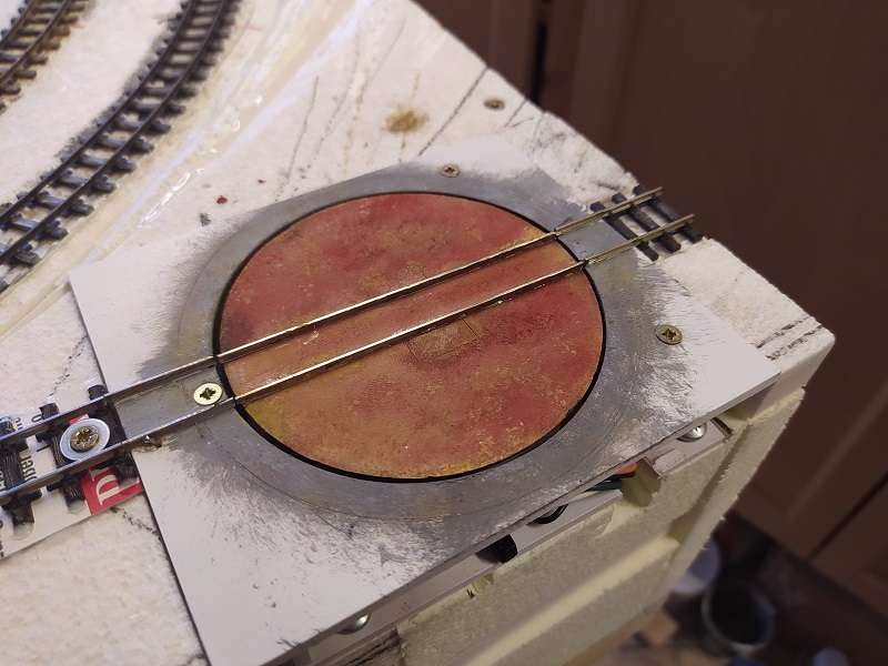

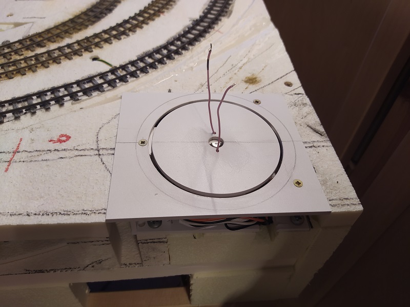

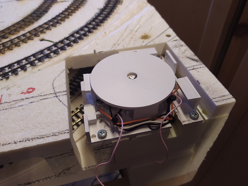

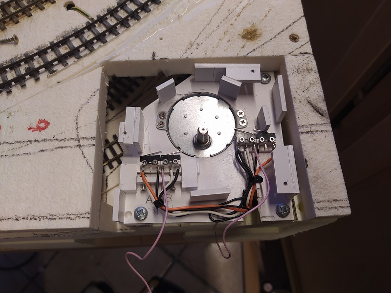

PIATTAFORMA GIREVOLE
La piattaforma girevole è stata costruita con pezzi di forex e motorizzata con un motorino da 12V con velocità di 2 RPM. E' provvista di 4 micro; i due esterni fanno da fine corsa, mentre quelli interni fanno la polarizzazione del ponte. Al momento è collegata al decoder funzioni di oscilloscopio.it, ma non escludo in futuro di collegarla ad un decoder per locomotive in modo da avere la possibilità di modificare le inerzie; inoltre mancano ancora alcuni particolari per renderla un pochino più realistica.

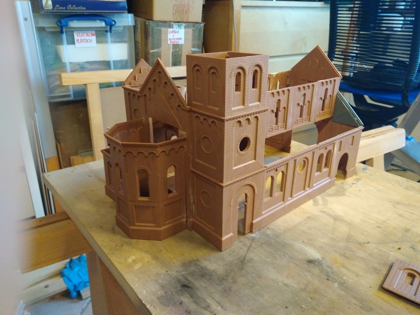

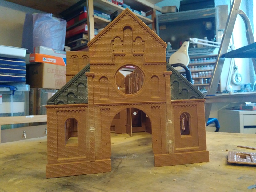

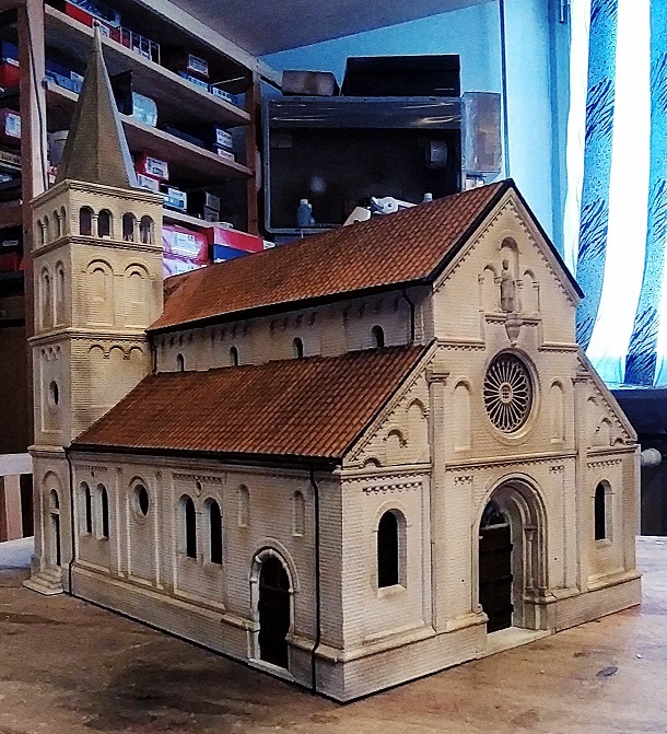

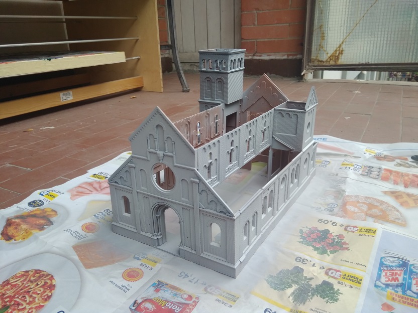

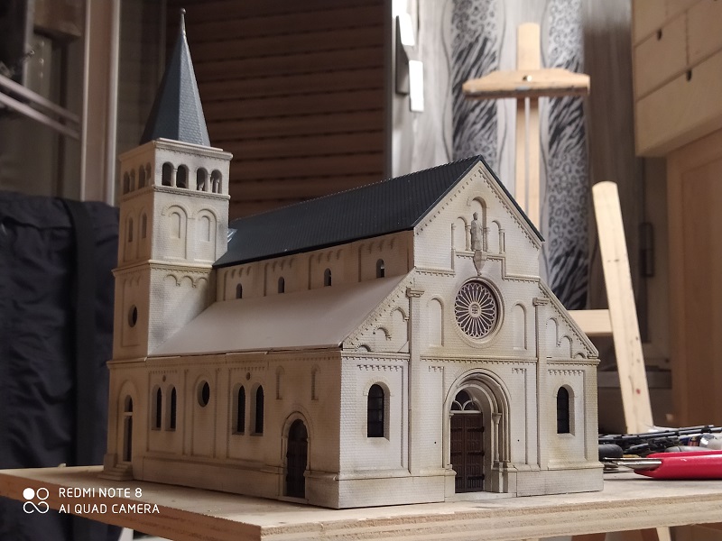

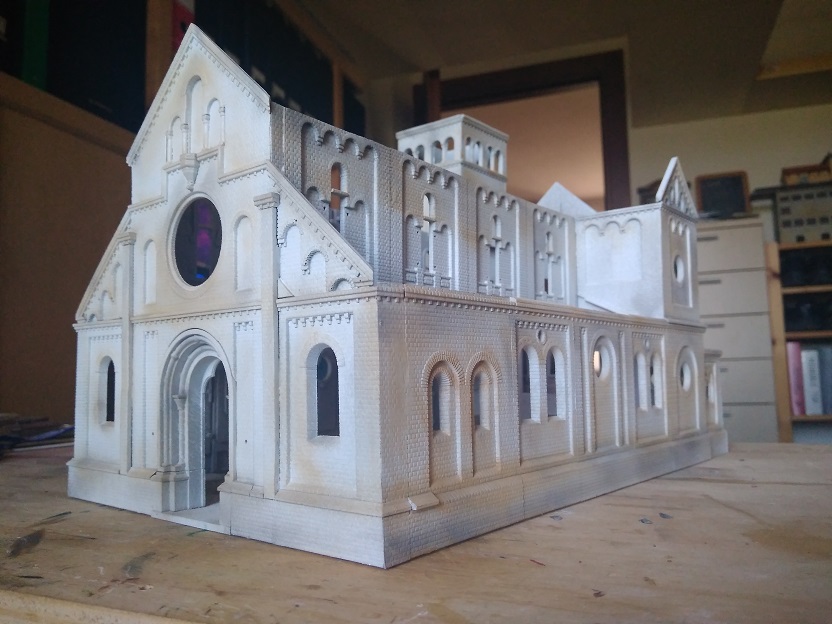

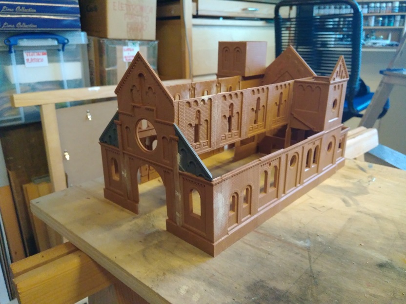

BASILICA
Nonostante in Italia siano numerose le chiese e le basiliche, purtroppo in commercio esistono davvero pochissimi modelli per i nostri plastici. Non avendo trovato sul mercato niente di idoneo, ho dovuto quindi ricorrere ad un kit tedesco per poi cercare di convertirlo in qualcosa di più mediterraneo. Ho optato per questa chiesa romanica della Kibri che con qualche modifica è stata (più o meno) italianizzata.
MessaggioInviato: lunedì 17 maggio 2021, 16:48
Messaggi: 433
Località: Messina
Gran bel progetto! Unico appunto che mi permetto di fare riguarda il santuario, forse troppo grande e in stile nordico (mi sarei ispirato a qualche abbazia tipica del Mezzogiorno d'Italia), ma capisco che questo piccolo impianto nasce anche con l'intento di "riciclare".
MessaggioInviato: lunedì 17 maggio 2021, 17:06
Messaggi: 981
Località: Salerno
Complimenti per l'ottima realizzazione, sarebbe interessante poter vedere il funzionamento della piattaforma, magari in futuro riuscissi a postare un link , sarebbe cosa gradita
Filippo
MessaggioInviato: lunedì 17 maggio 2021, 17:29
Messaggi: 1572
Località: venezia
Bella trasformazione, complimenti.
Unica nota i coppi : con quella pendenza delle falde li vedo molto pericolosi, penserei a lastre di piombo che si usavano all'epoca.
MessaggioInviato: lunedì 17 maggio 2021, 18:16
Messaggi: 9224
Molto bella la chiesa di Kibri.
Io che sono poco "schizzinoso" lo considero un modello utilizzabile in stile italiano così com' è, proprio per lo stile romanico.
Comunque, la tua modifica è molto ben fatta e personalizza adeguatamente l' imponenete edificio.
Condivido l' osservazione che si adatta piu' al nord che al sud d' Italia.
Ora, però, cotanta chiesa richiede adeguati ed altrettanto importanti edifici accessori, canonica, etc.
Buon lavoro
