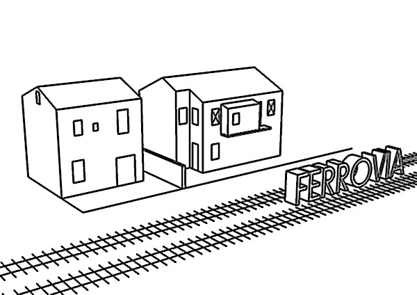

Qui invece ci avviciniamo finalmente ai binari! E' un edificio a confine con la ferrovia, solo la tipica staccionata FS lo divide dai binari...
id.jpg [ 44.71 KiB | Osservato 8271 volte ]

carpentiere ha scritto:
Il materiale sarà cartoncino compatto (quello grigio per intenderci) di 3 mm di spessore.
Gli infissi saranno stampati e tagliati in cartoncino da disegno, mentre saranno in legno compensato inciso per i portoni del piano terra, le modanature le realizzo sempre in cartoncino stampato e ritagliato, successivamente colorati in marrone/verde a seconda dei singoli blocchi edilizi.
La tecnica degli infissi in cartoncino l' ho già sperimentata con successo qualche tempo fa...
Pare uno di quei caselli ferroviari, della ferrovia mai ripristinata, dopo la demolizione/distruzione da parte dei tedeschi in ritirata, nel periodo 1943 - 1944, FABRIANO - FERMIGNANO. Fabbricato molto realistico e verosimile.

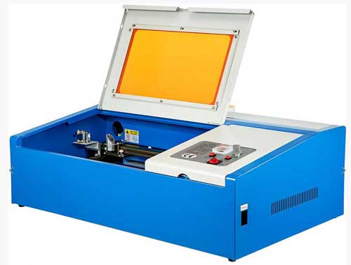

Realizzando parecchi edifici e per velocizzare il taglio di materiali come il cartoncino (spessore massimo 3mm) e compensato sottile sto valutando l' acquisto di una macchinetta simile:
laser.JPG [ 14.96 KiB | Osservato 7455 volte ]
E' un laser economico (potenza dichiarata 40W) di provenienza orientale..qualcuno ha esperienza in merito? Fa un taglio decente o serve solo per fare incisioni? L' acquisto vale la pena?
Darebbe una mano incredibile in termini di rapidità di esecuzione delle varie lavorazioni (pareti, cornici ecc...).
Esistono anche comodi service di taglio laser on line, ma se dovesse servire qualcosa al volo bisognerebbe ogni volta ri-ordinare di nuovo...insomma la comodità di avere una macchinetta simile in laboratorio è assai...
Io ho visto questo video che spiega alcune cose interessanti.. https://www.youtube.com/watch?v=1ONveYfxpUA

Messaggi: 174
Grazie! Video chiarissimo per farsi un' idea a riguardo!
