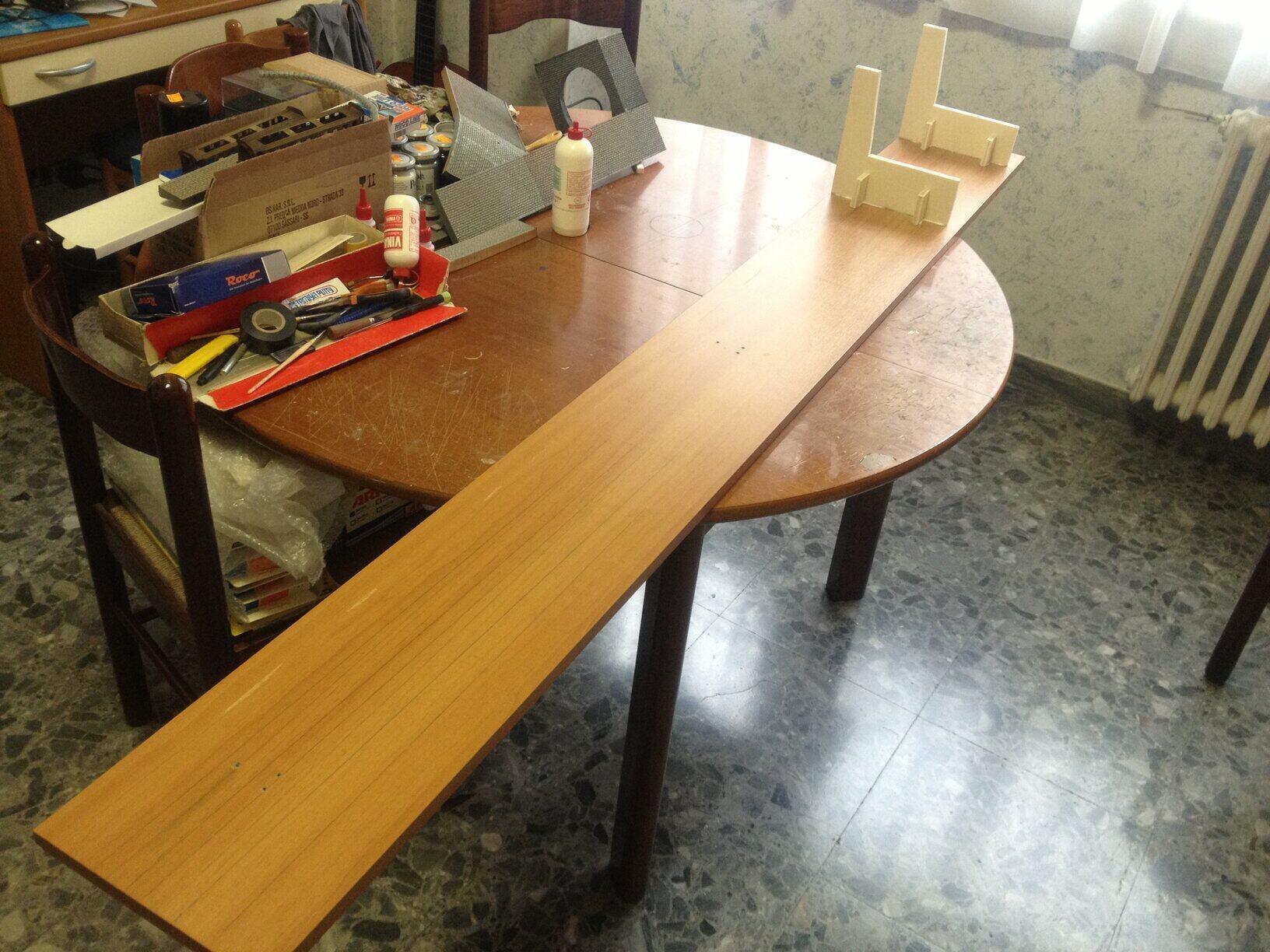

Buona sera,ecco il mio esordio in questa sezione, con il mio plastico passerella. Tutto è iniziato una decina di anni fa, quando mi avanzò rifacendo un letto una tavola lunga 190 cm e larga 22. La casa non era molto grande per cui non mi permetteva la costruzione di un vero e proprio tracciato. Pensai quindi che questa tavola poteva tornarmi utile per un fare un diorama espositivo che sarebbe diventato una grande mensola.
rsz_immagine_027.jpg [ 288.75 KiB | Osservato 32499 volte ]
In quel periodo il grande LibliII sul forum, l'amico Giancarlo, l'insuperabile modellista aveva fatto un diorama con un ponte che sovrastava un fiume non di grande portata. La linea ferroviaria a binario singolo che passava sul ponte poi entrava quasi subito in galleria. Per chi se lo ricorda era qualcosa di veramente fantastico, realizzato in maniera impeccabile. Una cosa veramente stupefacente. Credo sia stato venduto ad un'altro utente che ci applico uno sfondo molto molto bello e azzeccatissimo che utilizza ancora per fare le foto ai modelli.

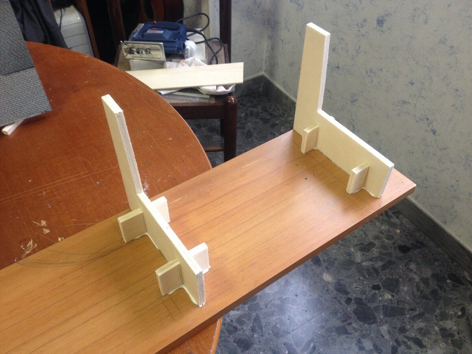

Ispirato da quel bel lavoro decisi che volevo anche io un ponte da mettere sul mio diorama. Comincia quindi la progettazione e il disegno di quello che è diventato il mio ponte però a doppio binario.
Il progetto fu realizzato in modo tale che l'arco comprendesse la metà dei piloni di sostegno, con le spallette a parte. In questa maniera, appositamente pensato, il ponte è modulabile, quindi ad incastro, avrei potuto fare da una a infinite arcate aggiungendo poi le spallette laterali.
Disegnato in tutte le sue parti e poi tagliato a laser, fu realizzato su cartoncino di diversi spessori, mentre tutte le strutture portanti furono realizzate in compensato da 4mm.

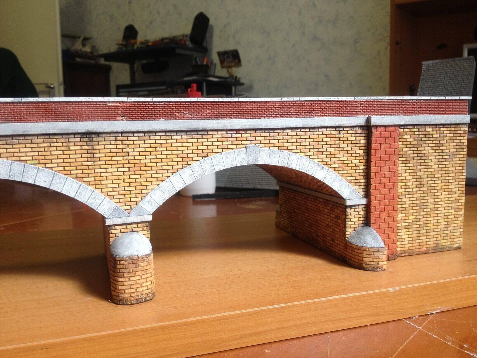

Alla fine dei lavori e con l'utilizzo di alcuni listelli navali di diverse misure, il ponte si presentava così:

Interessante... il rivestimento in mattoni del ponte e del parapetto di che provenienza sono ??
Come ho spiegato all'inizio, sono realizzati con un mio disegno e incisi a laser su cartoncino da 1 mm. Ricoprono le strutture in compensato del ponte. E' spiegato tutto all'inizio.
