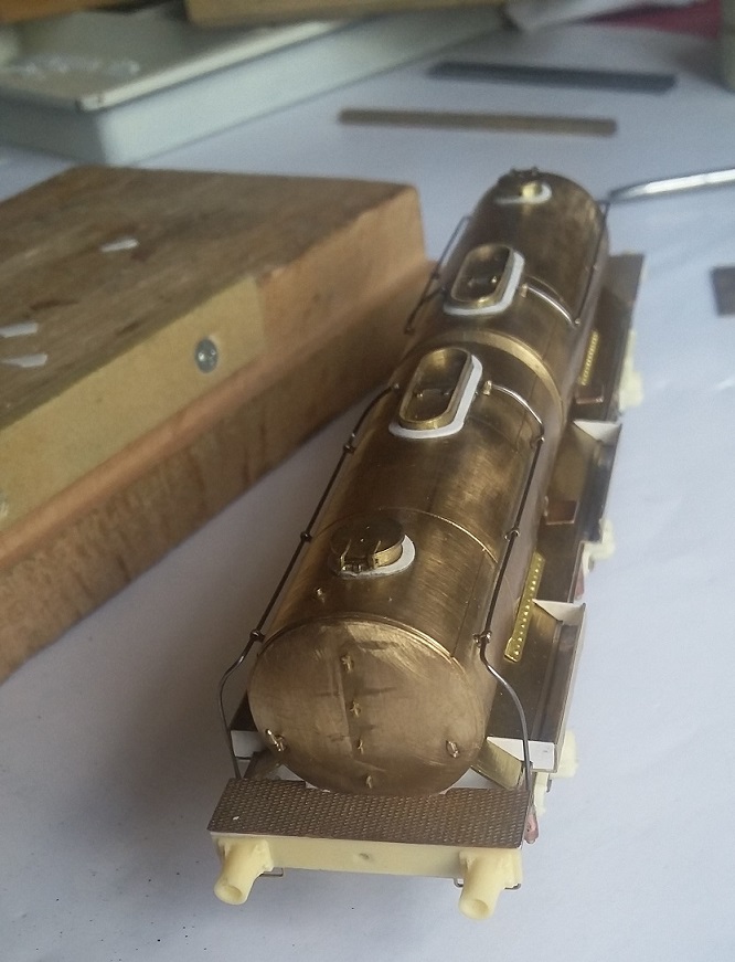

Avanzamento lavori , con i sottili tubetti in rame di vari diametri dei capicorda per elettronica e spezzoni di plastica costruisco i supporti che andranno applicati sotto al telaio dove verranno inseriti i tubi delle rubinetterie di scarico

sulla cisterna dotata di garitta vanno montati quattro cassoni laterali sorretti da mensole a sbalzo sul telaio , non ne conosco l'uso , penso al trasporto dei tubi di raccordo con le cisterne dei caselli , ma tutte le foto che ho associano la garitta a questi cassoni ed i carri con terrazzini ne sono privi ( parlo delle foto in mio possesso ) , ed io "supinamente " copio :roll: …. , in ottone le parti principali e più esposte , in plastica quelle di testa di più facile sagomatura :mrgreen:
