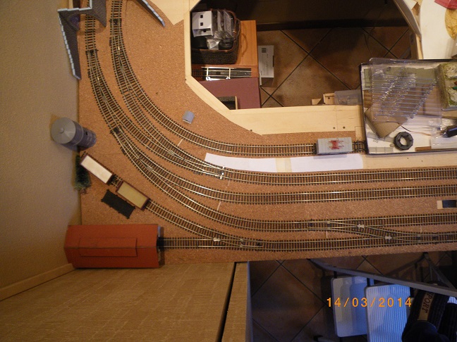

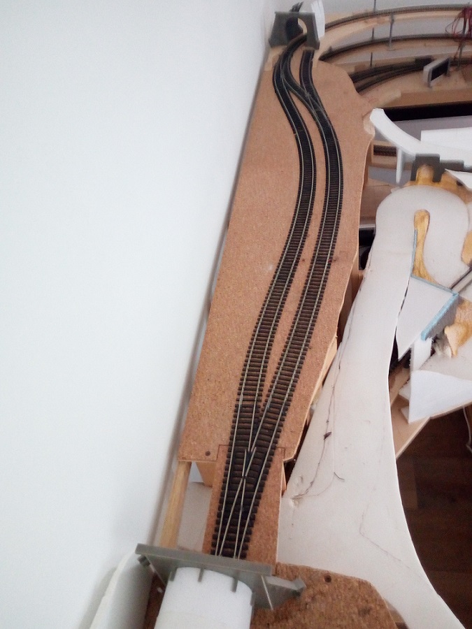

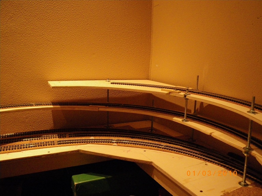

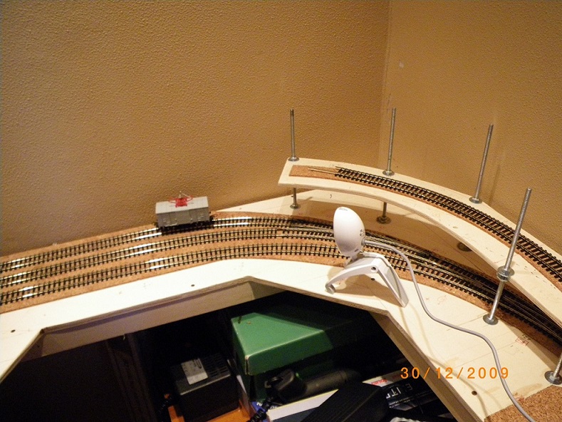

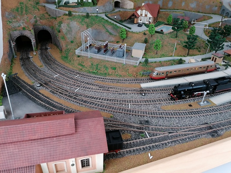

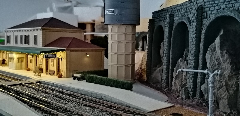

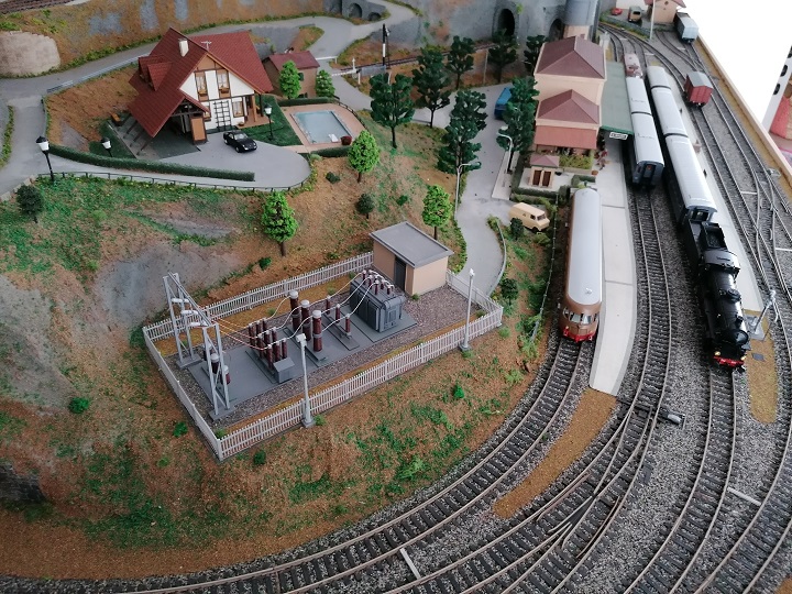

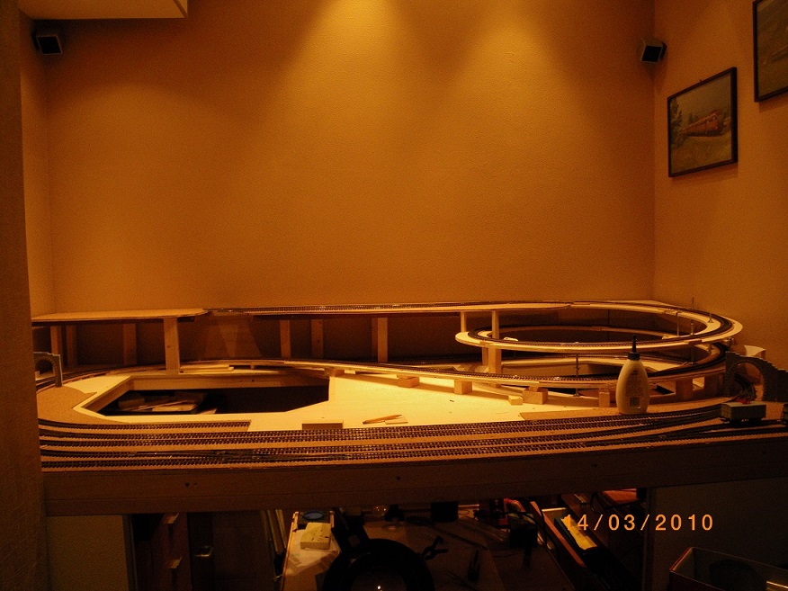

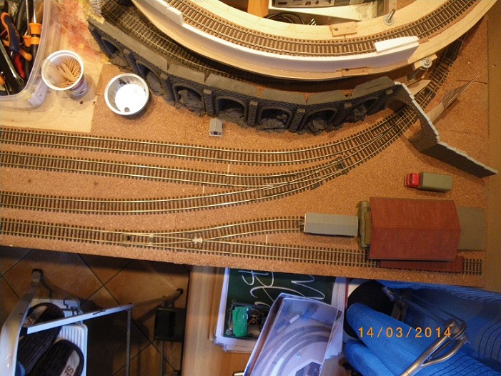

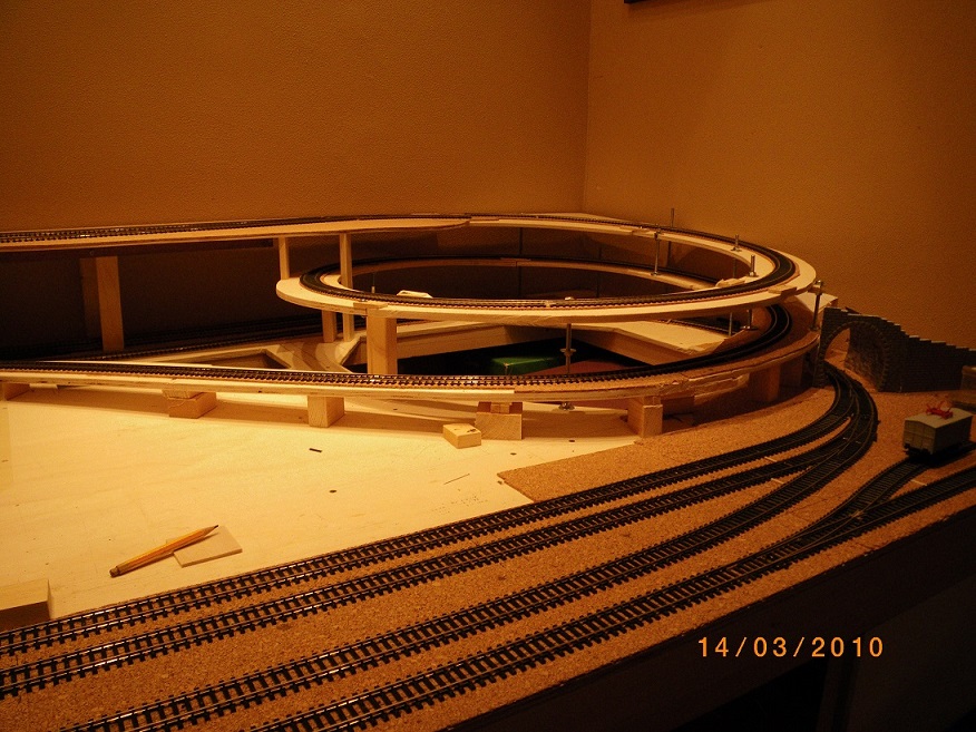

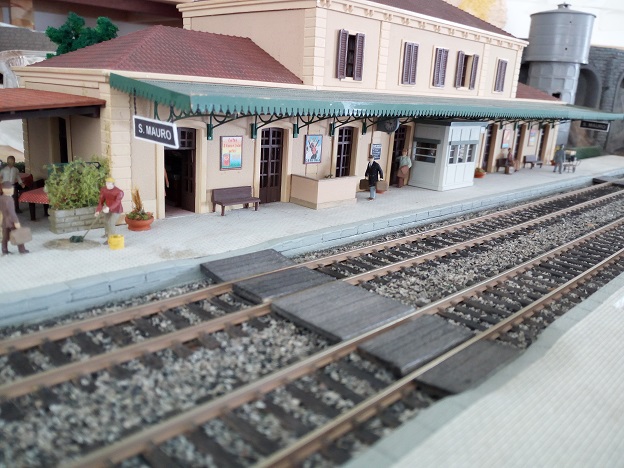

Plastico S. Mauro
Nasce nel 2010 incastrato fra tre muri ed un armadio nell'unico spazio disponibile di 2,20 m x 1,15 m, ma o così o niente.
La stazione principale S. Mauro ispirata ad una linea non elettrificata del centro Italia dispone di tre binari di transito, uno di manovra per deposito e scalo merci ed un binario di testa per la linea secondaria.
La linea secondaria parte dalla stazione di S.Mauro e con un elicoidale raggiunge la stazione di S.Ilario all'altezza di 18 cm. per terminare con un binario morto all' interno di una galleria.
Sotto l'elicoidale ha trovato posto una stazione nascosta di tre binari.
L'armamento è Hornby e Roco codice 100. Il comando scambi, ad itinerari, è analogico a matrice di diodi mentre le loco sono comandate tutte in DCC.
Nel 2017 viene spostato in un altro ambiente e posto su una struttura su ruote che liberandomi dalla costrizione dei tre muri mi ha consentito di procedere più speditamente.
Prossimamente altre foto .

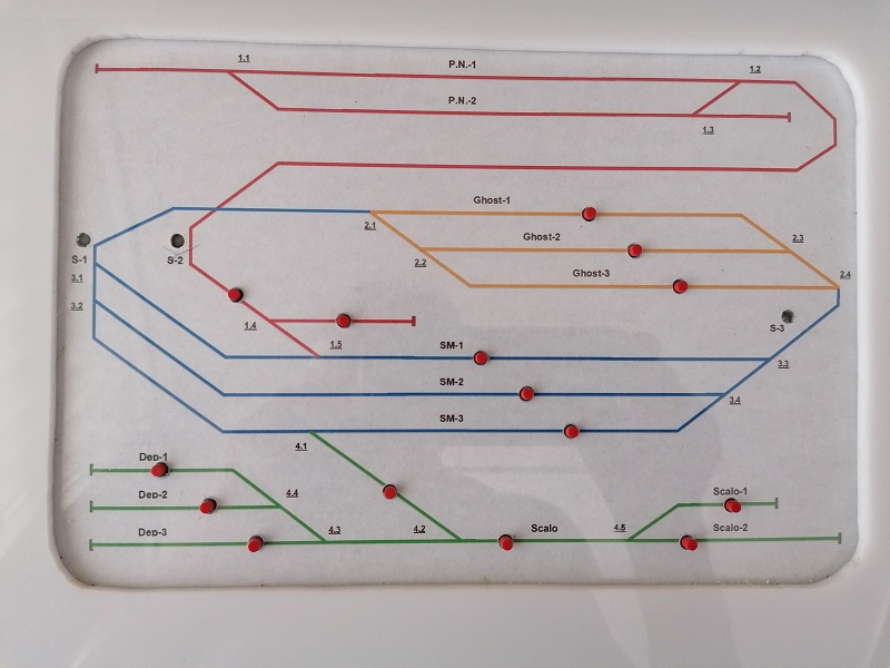

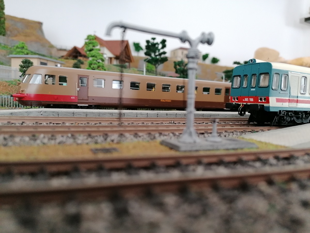

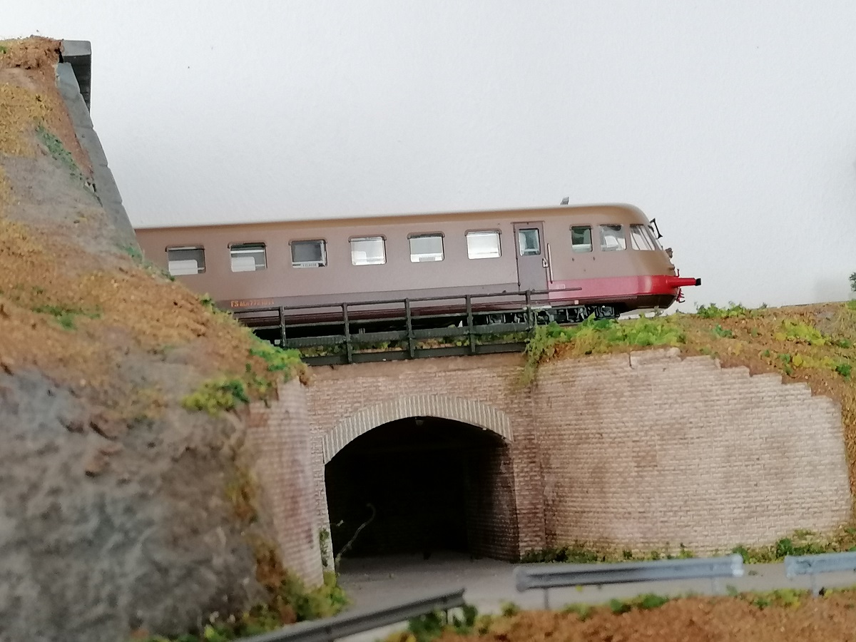

Il tempo passa e complice il lockdown i lavori sono ripresi ed oggi il plastico è quasi completo nella parte sinistra rimane solo la parte di paesaggio sopra l'elicoidale i cui lavori inizieranno al più presto.

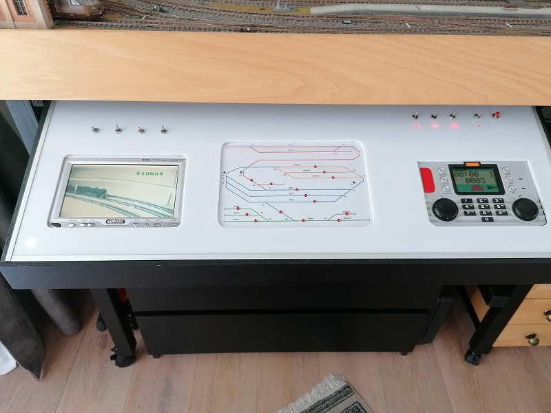

Aggiunto il quadro comandi.

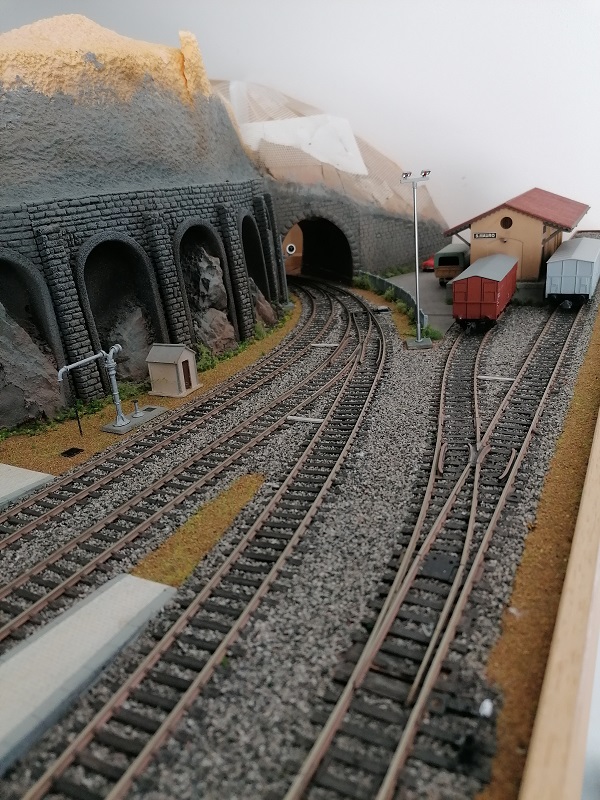

Ciao,
anche se lo spazio è purtroppo tiranno, il lavoro mi sembra buono con alcuni
particolari molto ben realizzati e di ottima resa.
Butterei però un occhio ai segnali di partenza.
Sul lato sinistro della stazione principale, quelli davanti alle entrate delle due galleria,
sono messi perpendicolari ai binari di stazione e quindi praticamente
invisibili ad un ipotetico macchinista.
Simile ma leggermente migliore la disposizione sul lato destro.

Al vero quei segnali sono in posizione corretta, all'epoca dell'ambientazione la partenza era sempre data dal DM con la paletta, spesso o sempre anche in caso di transito senza sosta.
Oggi ci sarebbe il segnale bianco bifacciale su marciapiedi che indica al macchinista il via libera del segnale non direttamente visibile: il segnale di 1° categoria potrebbe poi proiettare luce verde o gialla a seconda del sistema di blocco adottato sulla linea.

x Treno amaranto, Grazie per l'apprezzamento, i segnali in effetti non sono nella posizione migliore, ma vista l'epoca di ambientazione del plastico e le sue dimensioni che mi hanno costretto a curve molto strette non avevo tante possibilità di scelta.
Inoltre a quell'epoca in uscita dalla stazione non sempre vi era un segnale per ogni linea e come ricorda marco_58 il segnale di partenza veniva dato dal capostazione con paletta e fischietto anche se il segnale era perfettamente visibile.
In realtà i segnali di partenza andrebbero posizionati prima degli scambi di uscita.
In caso di transito segnato in orario la paletta non era proprio prevista.

Nell'approfittare per chiederti come funziona il pannello di comando (ad esempio, come si formano gli itinerari? Con l'azionamento di un solo pulsante? E cosa sono le spie in corrispondenza dei deviatoi estremi delle stazioni? Come vengono manovrati i segnali?), mi corre l'obbligo di fare una osservazione sui segnali di partenza, lato diramazione.
La posa di due segnali, uno per ogni direzione, in realtà non corrisponde alle "norme" FS: al vero, sarebbe necessario un segnale a candeliere, con due vele su uno stesso palo, ciascuna delle quali relativa ad una direzione di inoltro.
Tenuto conto del fatto che non esistono itinerari di corretto tracciato, le due vele (tonde, a sinistra e destra del palo) avrebbero la stessa altezza.
Per esser ancora più aderenti alle norme del regolamento, occorrerebbe un candeliere per ciascun gruppo di binari caratterizzato dalle medesime potenzialità di inoltro e punti di convergenza e quindi uno per il binario tronco (con inoltro possibile solo verso la diramazione), uno per i binario 1 (con inoltro possibile per le due direzioni), uno per i binari 2 e 3 (inoltro solo verso la principale.
Comunque anche un solo segnale a candeliere con le due vele sullo stesso palo, per tutti i binari sarebbe più "verisimile" dei due segnali a semplice in prossimità dei portali.
