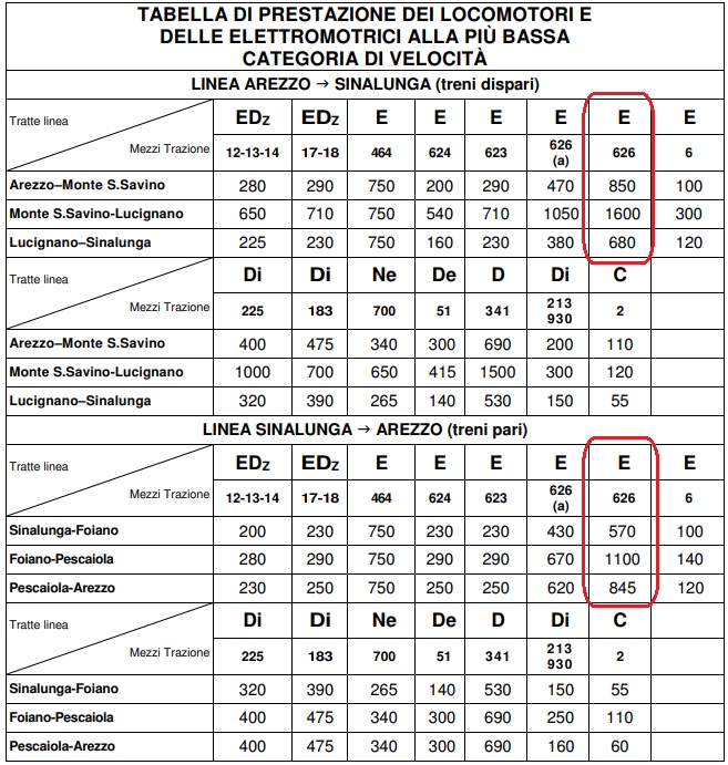

snajper ha scritto:
Ad ogni modo, qualcuno può postare le prestazioni di una E.626 vera alle varie pendenze? Spesso possono esserci delle sorprese con un confronto vero/modello. :wink:
Non ho trovate le prestazioni in ambito RFI, perchè credo che ora spetti alle Imprese Ferroviarie.
Ho trovato quelle di LFI :
E626 prestazioni LFI.jpg [ 208.65 KiB | Osservato 5765 volte ]
I valori sono espressi in tonnellate.
Se un carro carico a 2 assi pesa 30 tonnellate, allora ne può rimorchiare :
- 570 / 30 = 19
- 1600 / 30 = 53
Non conosco la pendenza nei vari tratti della Arezzo Sinalunga, ma evidentemente varia nei due sensi di marcia.
