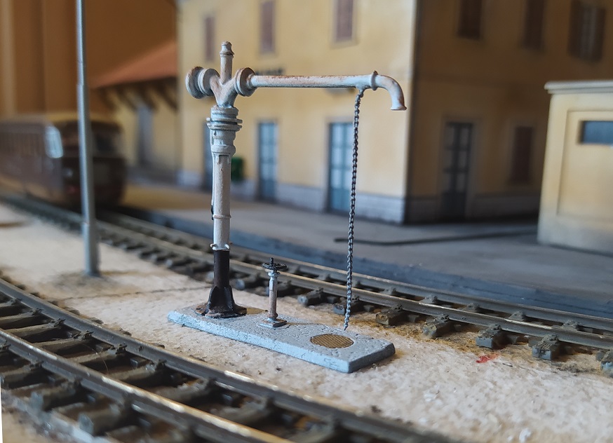

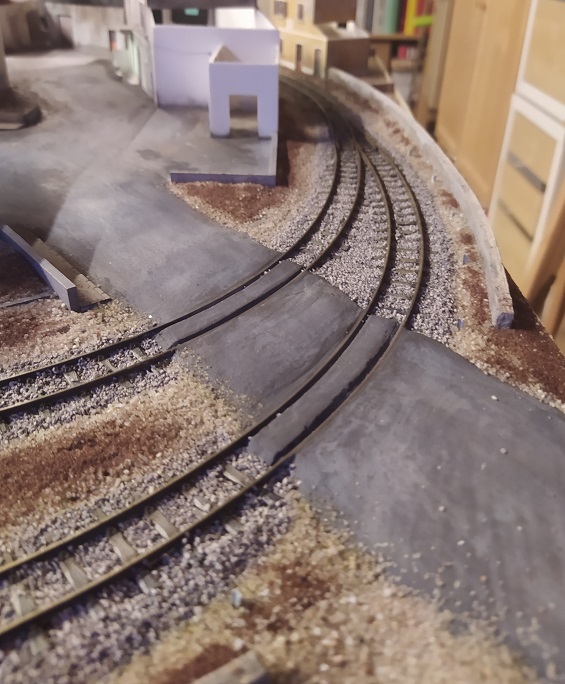

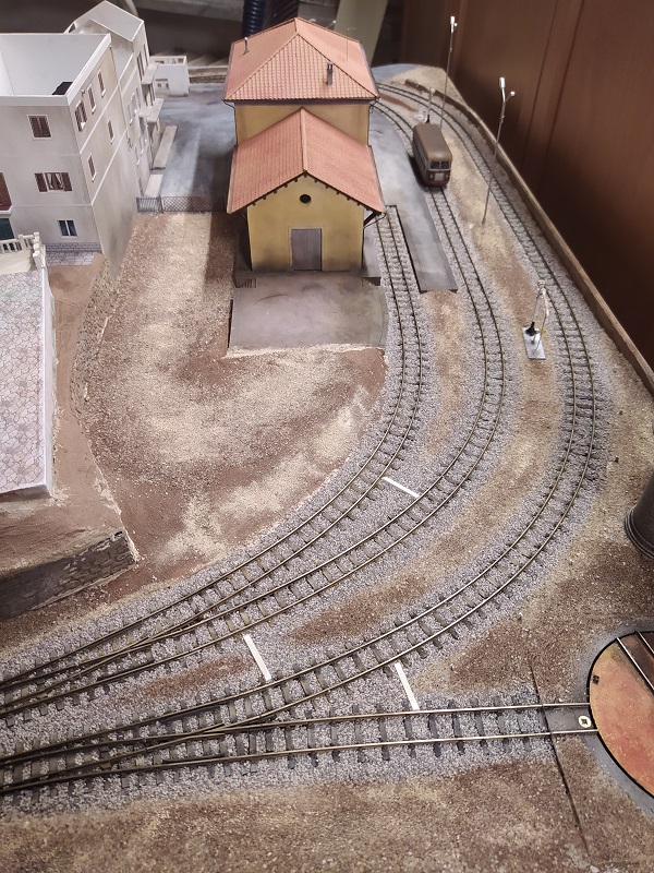

MASSICCIATA
Dopo aver inserito colonne idriche, traverse limite, spezzoni di binario in curva, e torre dell'acqua ho realizzato tutta la parte relativa alla massicciata e alle zone sterrate o comunque non coperte dal gesso colorato; in questo modo ho preparato tutto l'impianto a ricevere la vegetazione. Le varie tipologie di ghiaia utilizzata sono state posate a secco e poi fissate con la solita tecnica dell'acqua + detersivo nebulizzata seguito da vinavil molto diluita.
IMG_20210522_164123.jpg [ 147.06 KiB | Osservato 5358 volte ]
IMG_20210601_001830.jpg [ 205.58 KiB | Osservato 5358 volte ]
IMG_20210602_210137.jpg [ 137.56 KiB | Osservato 5358 volte ]
IMG_20210604_000448.jpg [ 272.6 KiB | Osservato 5358 volte ]

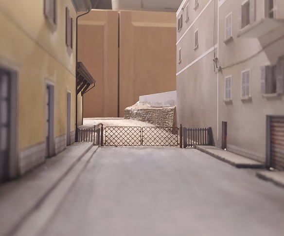

Dietro alla stazione ho fissato il cancello di ingresso al magazzino merci lato strada di fermodellismo.it
IMG_20210602_210152.jpg [ 56.9 KiB | Osservato 5358 volte ]
Foto ritoccata giusto per vedere l'effetto finale se convince
IMG_20210601_010155.jpg [ 274.34 KiB | Osservato 5358 volte ]

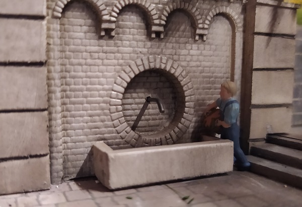

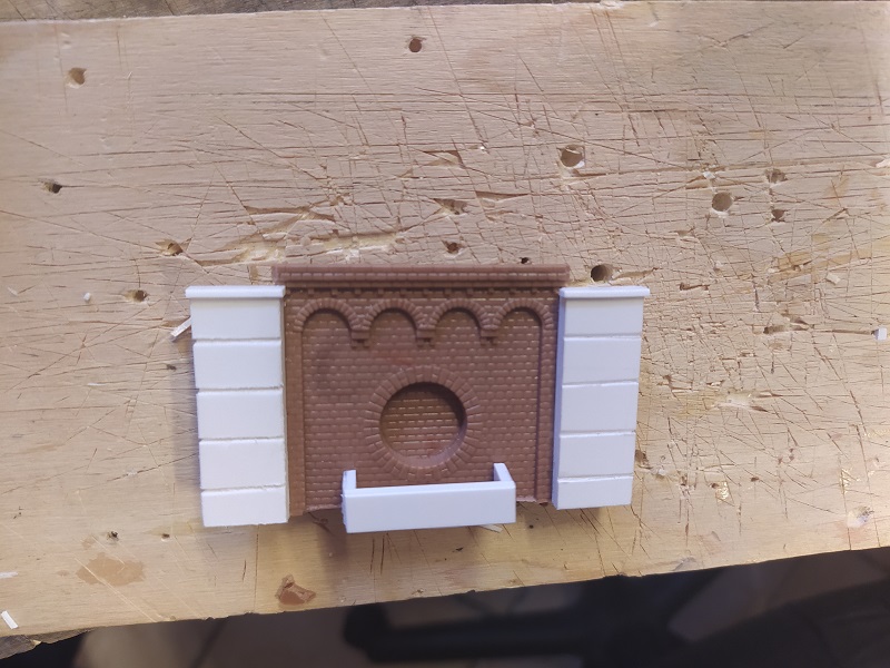

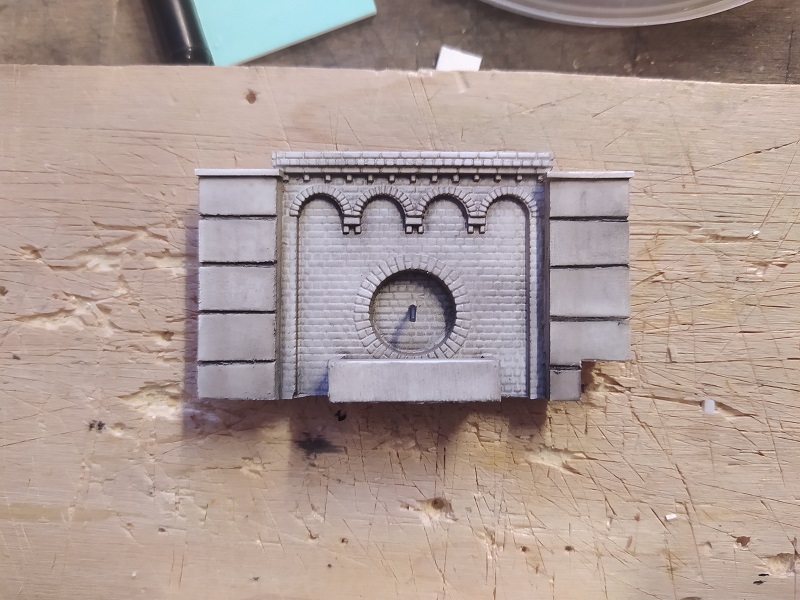

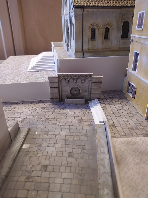

FONTANELLA
Con un pezzo avanzato dalla costruzione della chiesa e qualche rimasuglio di forex ho creato questa fontana da posizionare alla fine della salita prima della gradinata che porterà alla chiesa
IMG_20210522_164419.jpg [ 160.91 KiB | Osservato 5109 volte ]
IMG_20210522_164435.jpg [ 168.54 KiB | Osservato 5109 volte ]
IMG_20210522_164107.jpg [ 146.29 KiB | Osservato 5109 volte ]

Loris Crevola ha scritto:
snajper ha scritto:
Viste le dimensioni e calcolato (v. qui: viewtopic.php?p=1109710#p1109710) che razza di treni posso far andare, sto pensando che forse posso copiarlo, visto che ha le dimensioni di un tavolo, per conto di un amico che ha sì una sezione in H0e sul suo plastico ma... è elettrificata. E come si manovra? :P
Fatto così, non sarebbe male, facile eventualmente da spostarlo (tipo se dovesse restituirmelo :mrgreen: ), nel suo locale ci sta. Potremmo anche metterci sotto un paio di ruote: non quattro, solo due e due piedini, sarebbe imbarazzante se si spostasse quando non dovrebbe.
Guarda bene le dimensioni del bagagliaio dell'auto, io mi sono basato su quello della 207.. se avessi potuto l'avrei sicurmente fatto più grande. :wink:
Panda multijet. Penso siano simili. Un comune amico ha una macchina più grande, se servisse... :wink:
Sto già però pensando a una modifica: invece di una chiesa sopra una galleria, farei o un piazzale o qualcosa di meno imponente in modo da realizzare un sottopasso. Devono passarci carri a scartamento normale caricati su Rollwagen. Inoltre l'ambiente avrebbe un sapore più da zona industriale.
FONTANELLA
La fai a secco o ci metti l'imitazione dell'acqua?

A secco :wink:

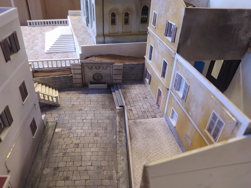

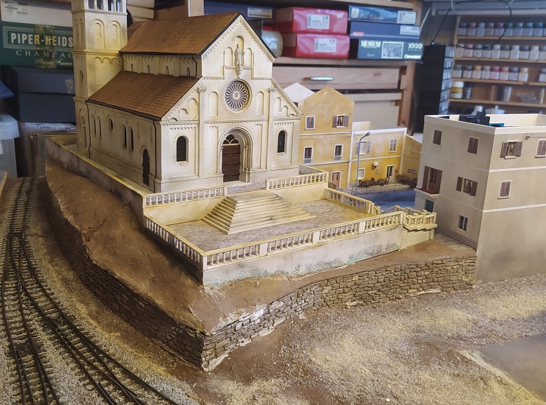

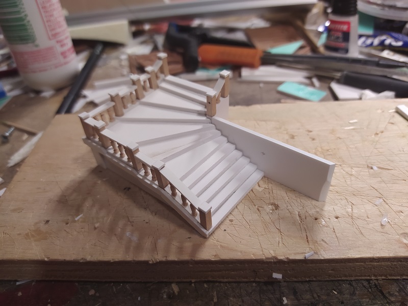

CHIESA (parte 2)
Finalmente è stata completata la parte che circonda la chiesa con la scalinata e i parapetti in stile barocco. Il tutto è stato autocostruito con forex, listelli di legno e stuzzicadenti.
IMG_20210524_000821.jpg [ 135.68 KiB | Osservato 4723 volte ]
IMG_20210529_115405.jpg [ 174.07 KiB | Osservato 4723 volte ]
IMG_20210618_190256.jpg [ 220.91 KiB | Osservato 4723 volte ]
IMG_20210618_220433.jpg [ 196.4 KiB | Osservato 4723 volte ]

Fantastico!!! Sta venendo un capolavoro

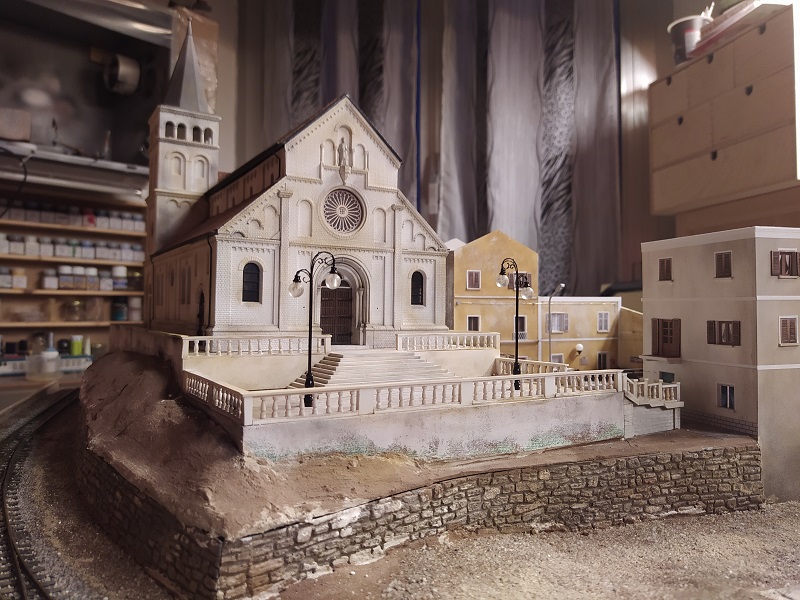

Ho guardato e riguardato le foto, perchè il tuo plastico mi sta ispirando molte idee per i miei sviluppi. I due lampioni davanti alla chiesa sono definitivi? Quanto sono alti? Dalla foto (ma potrebbe essere un effetto ottico), stonano un pò per la scala, un'opera del genere merita quanto di pù raffinato ci sia in circolazione! RInnovo i complimenti

Ciao Loris ..nuovamente complimenti per il tuo lavoro : fantastico !!!
...a mio gusto , la fontana vista così in foto sembra un pò ..grande ...intendo la struttura ...mi sembri stoni un pò..
non sono andato a cercare foto reali ...e non ci vado ...non voglio certo aprire un dibattito ....è ben realizzata ...
per favore hai la possibilità di fotografarla più ad altezza omino Preiser ? ...
Ma come, ho speso ben 7,30€ per tre lampioni cinesi, mi sembra di aver già fatto un bell'investimento! :lol:
Scherzi a parte, l'altezza è di 8 cm e la palla ha un diametro di poco più di 7 mm.. penso ci stia.. posso sempre comunque sostituirli quando voglio :wink:
Andrea la struttura della fontana è stata fatta più o meno ad altezza muraglione di contenimento, per questo ho tenuto quella misura; non hai tutti i torti a dire che la dimensione è un po' eccessiva, purtroppo mi sono basato su quello che avevo in giro senza farmi troppo del male con le modifiche. Sopra verrà riprodotto il giardinetto, spero aiuti a renderla più.. digeribile :lol:
Intanto ho fatto la foto direttamente con l'omino preiser :D
font.jpg [ 79.58 KiB | Osservato 4506 volte ]
 Oggetto del messaggio: Re: Micro Plastico per Emmine
MessaggioInviato: sabato 31 luglio 2021, 6:32
Messaggi: 1434
Ciao Loris ,
grazie per la fotografia , con l'omino riesco ad apprezzare meglio le dimensioni ,
ecco sì , sicuro con il giardino sopra cambierà ancora aspetto , ora si prende tutta la scena ed è quello che mi ha tratto in inganno
buon proseguimento !!!!
