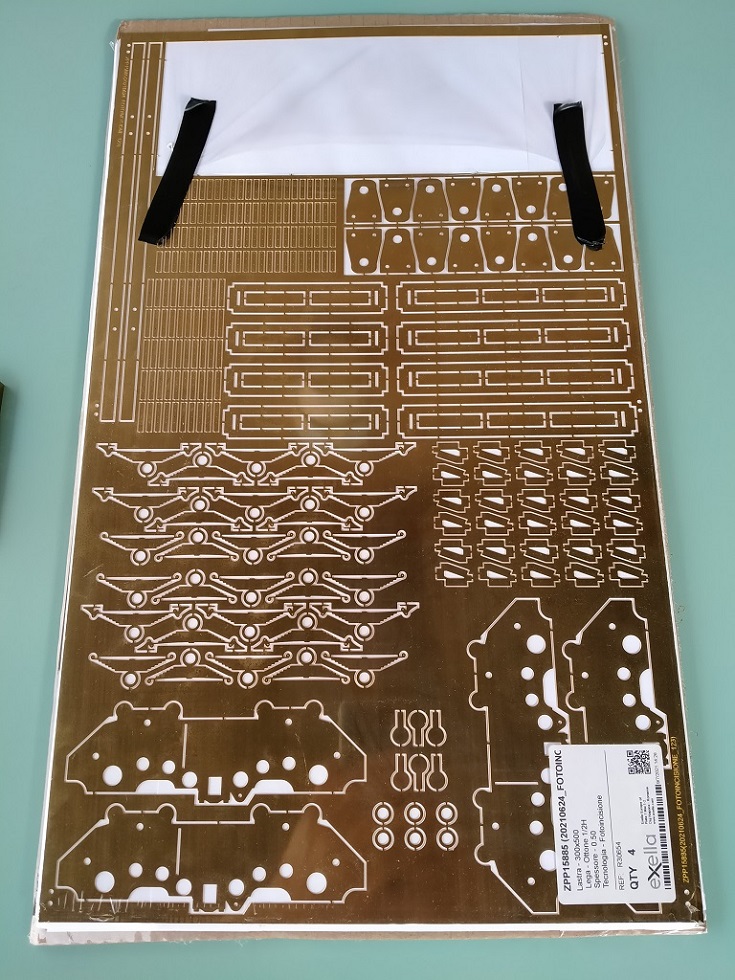

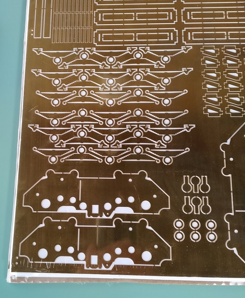

Ciao a tutti,
di seguito ho inserito 3 foto della lastra che ho fatto realizzare.
Oltre al 'carretto' nella lastra c'è anche un altro mio progetto per la E424
