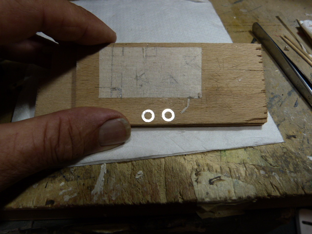

Ciao a tutti stasera si arriva allo stato attuale dei lavori;

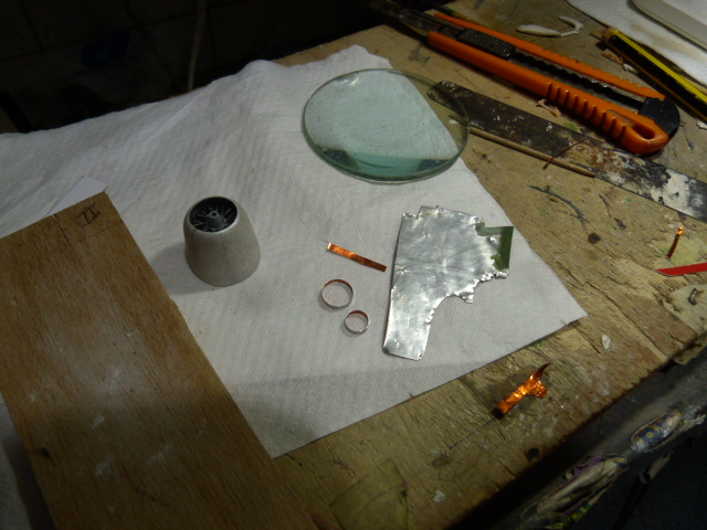

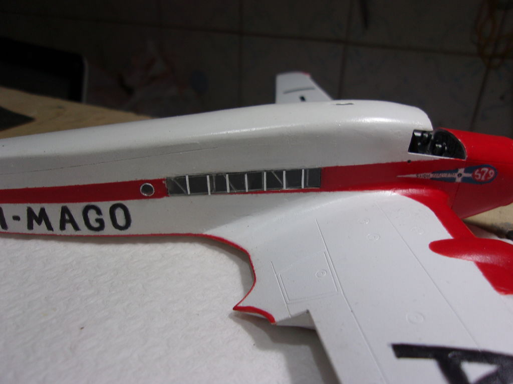

iniziati i trasparenti della cabina passeggeri, fatto l oblò della ritirata
122_4328.JPG [ 73.1 KiB | Osservato 14132 volte ]
122_4329.JPG [ 81.14 KiB | Osservato 14132 volte ]
con del capillare di rame fatta la cornice
122_4342.JPG [ 94.43 KiB | Osservato 14132 volte ]
122_4344.JPG [ 80.84 KiB | Osservato 14132 volte ]
iniziata la terza naca
122_4345.JPG [ 80.9 KiB | Osservato 14132 volte ]
in realtà è già pronta mancano le bugne..
con l acetato fatto il trasparente della cabina passeggeri
122_4346.JPG [ 71.31 KiB | Osservato 14132 volte ]

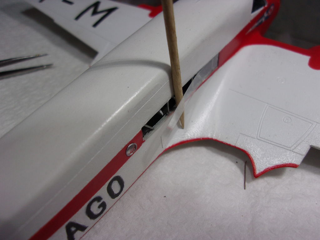

per montarlo ho incollato prima il lato corto sulla destra inserendo uno stuzzicadenti come zeppa che me lo tiene sollevato mentre passo con u pennellino del trasparente lungo tutto il perimetro della finestratura e poi tolto lo stuzzicadenti incollo il tutto
122_4349.JPG [ 78.92 KiB | Osservato 14132 volte ]

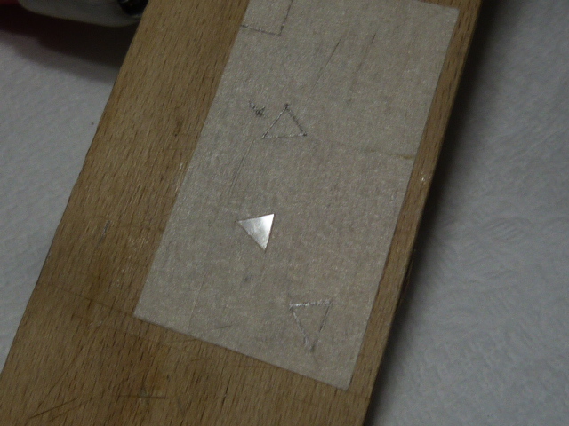

i montanti li ho fatti delle sottili strisce di domopak
122_4350.JPG [ 120.83 KiB | Osservato 14132 volte ]
122_4352.JPG [ 63.4 KiB | Osservato 14132 volte ]
122_4354.JPG [ 62.68 KiB | Osservato 14132 volte ]
122_4355.JPG [ 74.57 KiB | Osservato 14132 volte ]

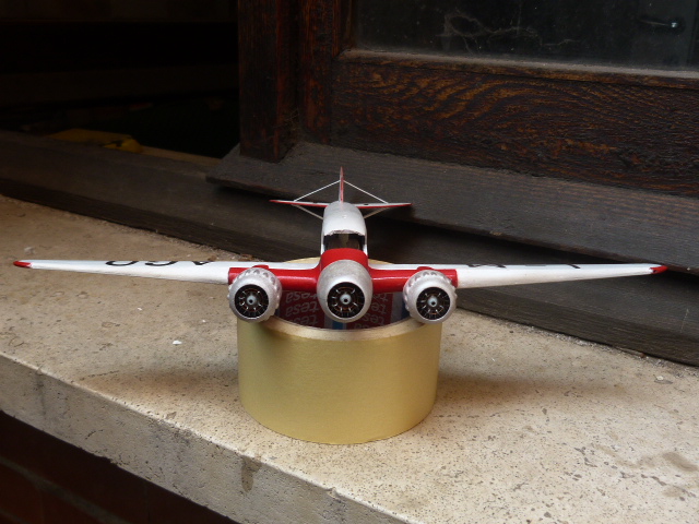

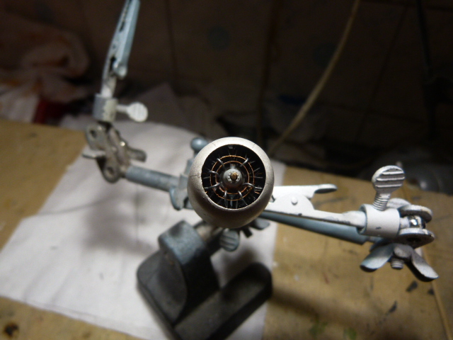

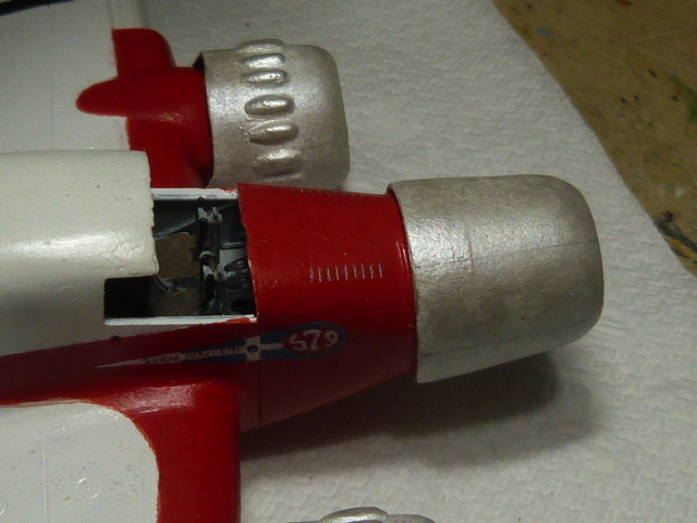

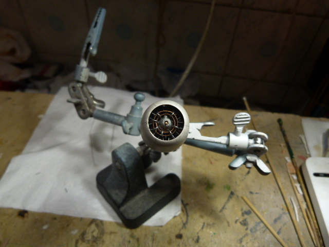

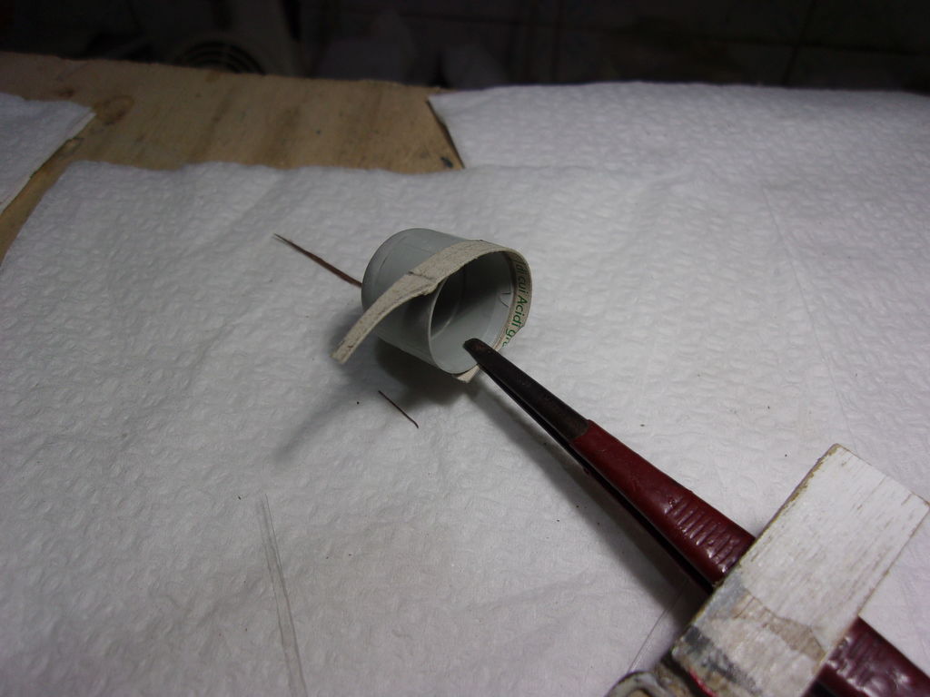

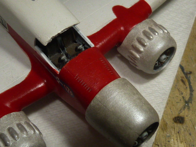

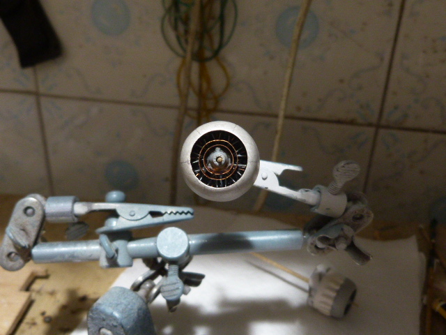

Ciao a tutti, piccolo aggiornamento sui lavori:

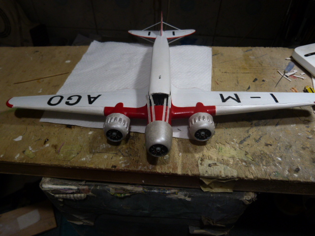

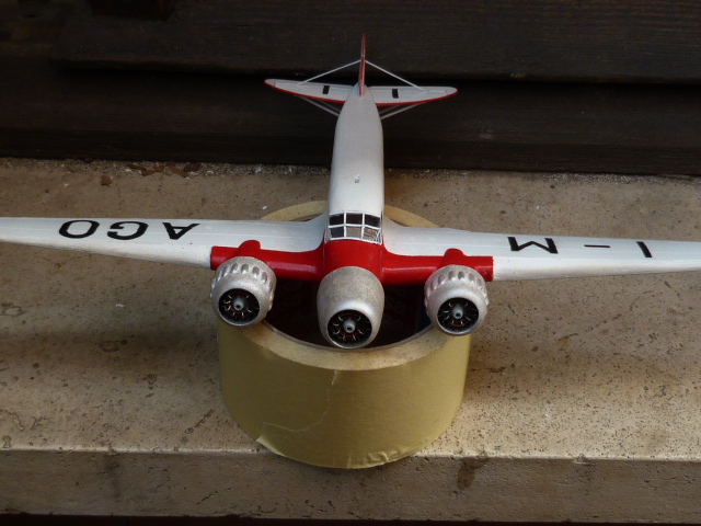

terminati i motori e le nache fatti i radiatori dell olio anulari con due striscette di alluminio per i due elementi che li compongono
P1240973.JPG [ 161.5 KiB | Osservato 12181 volte ]
verniciati e montati
P1240981.JPG [ 176 KiB | Osservato 12181 volte ]
P1240982.JPG [ 147.5 KiB | Osservato 12181 volte ]
P1240986.JPG [ 149.5 KiB | Osservato 12181 volte ]
aggiunti i 7 tubi che collegano i due elementi come si vede in foto
P1240987.JPG [ 149 KiB | Osservato 12181 volte ]
P1240989.JPG [ 158 KiB | Osservato 12181 volte ]
P1240990.JPG [ 169.5 KiB | Osservato 12181 volte ]
P1240991.JPG [ 148.5 KiB | Osservato 12181 volte ]

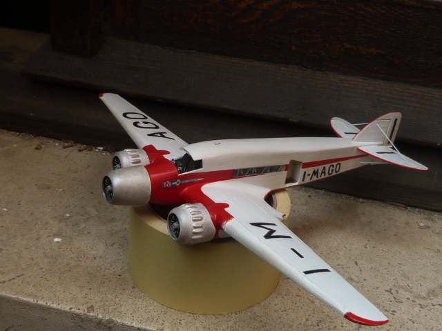

i motori non sono ancora completi ,mancano gli scarichi ma intanto li ho montati sull aereo
P1250019.JPG [ 161 KiB | Osservato 12181 volte ]
P1250020.JPG [ 163 KiB | Osservato 12181 volte ]
P1250021.JPG [ 162.5 KiB | Osservato 12181 volte ]
P1250022.JPG [ 159 KiB | Osservato 12181 volte ]
sono state chiuse le prese d aria dei radiatori sul bordo d attacco dell ala mentre gli sfoghi sul dorso non li avevo aperti sapendo che in effetti i radiatori dell olio non si trovavano in quel posto, mentre su gli altri 79 che sto facendo li ho aperti ( la foto che segue è di un 79 prima serie di cui aprirò un wip prima poi ...)
P1250024.JPG [ 175 KiB | Osservato 12181 volte ]
Gianfranco :D

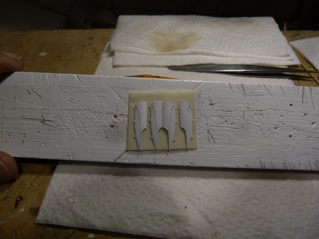

 Oggetto del messaggio: Re: S 79 P I MAGO
MessaggioInviato: giovedì 12 agosto 2021, 7:53
Messaggi: 1037

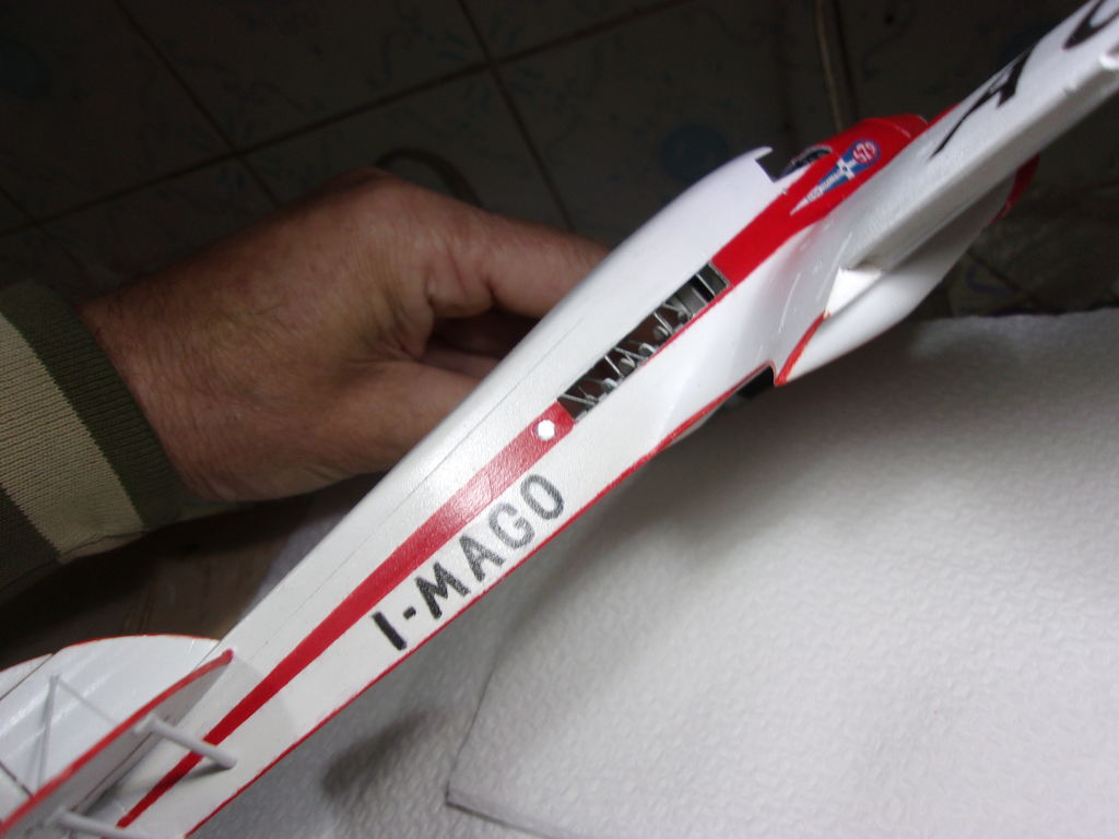

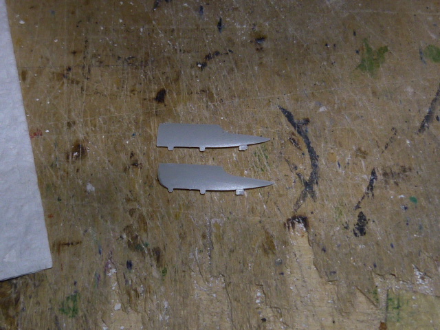

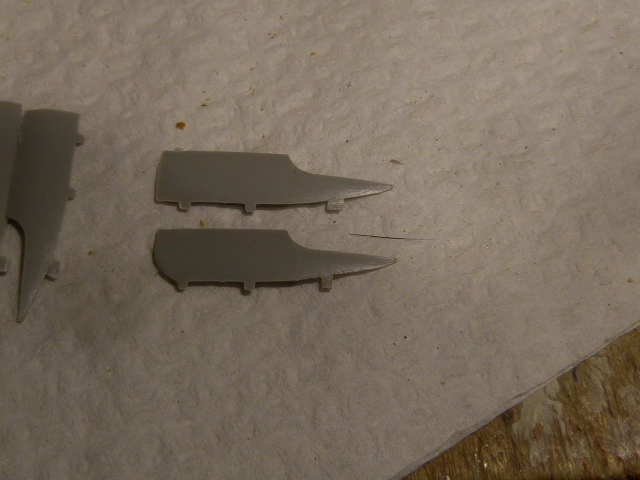

Ciao a tutti , si va avanti: per fare le prese d aria presenti sul dorso del muso , con del nastro delimitata la zona da lavorare
P1250026.JPG [ 153 KiB | Osservato 11975 volte ]
poi con un bisturi a punta ben affilato tracciate le prese
P1250035.JPG [ 172.5 KiB | Osservato 11975 volte ]
P1250036.JPG [ 160.5 KiB | Osservato 11975 volte ]
P1250041.JPG [ 165 KiB | Osservato 11975 volte ]
P1250042.JPG [ 178.5 KiB | Osservato 11975 volte ]

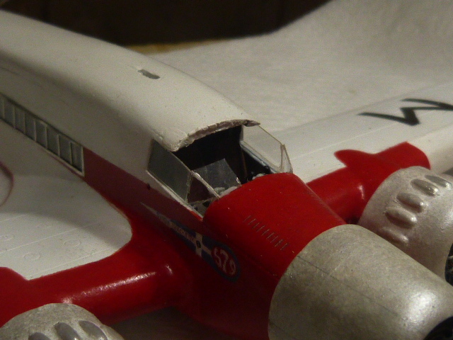

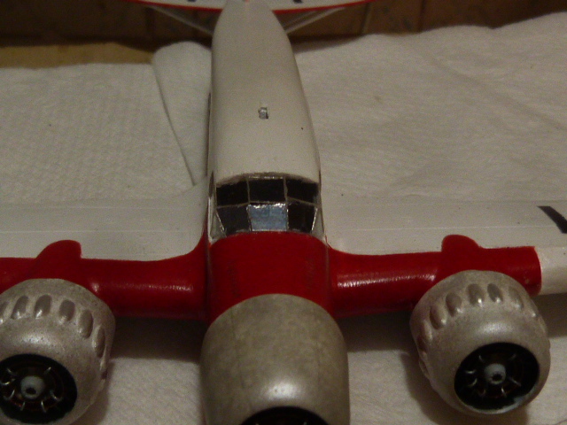

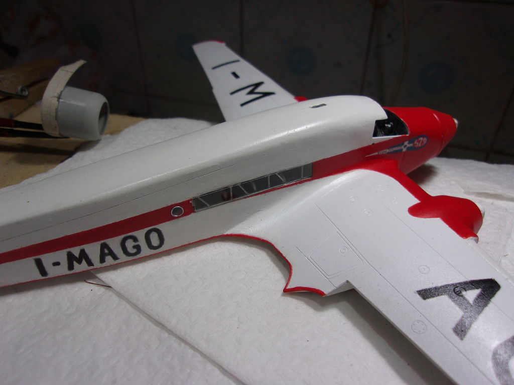

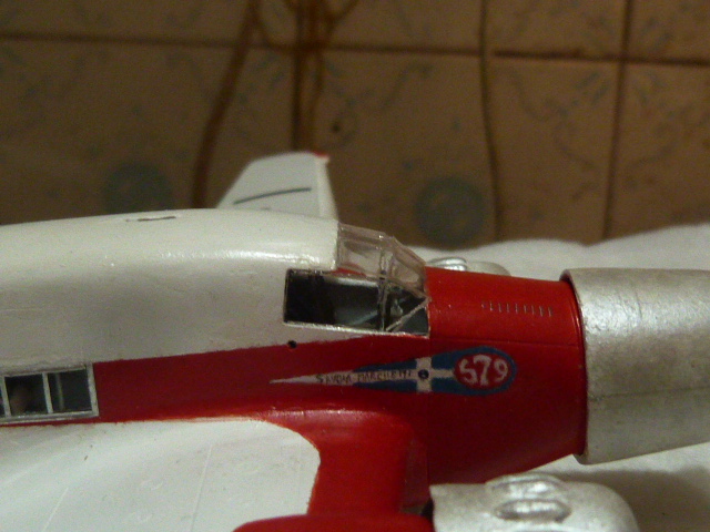

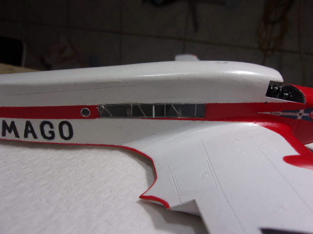

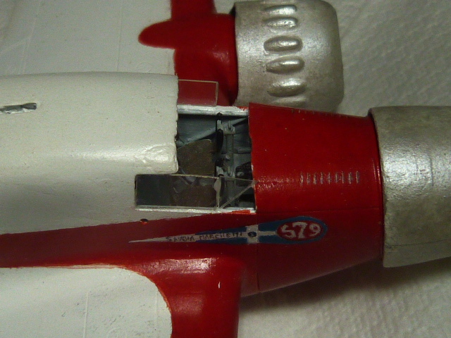

si comincia con la finestratura della cabina piloti che era diversa dalla versione militare ; i pannelli andranno fatti uno per uno , dopo aver messo i due laterali aggiunti i due triangolari anteriori superiori
P1250079.JPG [ 179.5 KiB | Osservato 11975 volte ]
P1250080.JPG [ 164 KiB | Osservato 11975 volte ]
poi messi i due triangolari inferiori
P1250082.JPG [ 163.5 KiB | Osservato 11975 volte ]
e si va avanti con pazienza perchè occorre aspettare che siano ben asciutti quelli già messi prima prima di metterne un altro....
P1250084.JPG [ 178.5 KiB | Osservato 11975 volte ]
P1250085.JPG [ 159.5 KiB | Osservato 11975 volte ]

Ciao a a tutti come detto si procede con un pannello alla volta
P1250094.JPG [ 173.5 KiB | Osservato 11937 volte ]
tra un pannello e l altro mentre si asciugano ne approfitto per fare altre cose tipo eliminare la fessura sulle alette HP assente sull I MAGO
P1250095.JPG [ 178.5 KiB | Osservato 11937 volte ]

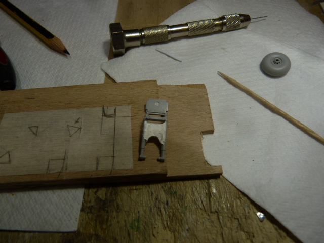

e iniziare a modificare i carrelli che lo ricordo erano dei Messier diversi da quelli poi montati sulla versione militare
Per prima cosa tolgo i punti di attacco della presa di forza del compasso che nei Messier agiva anteriormente alla forcella mentre su quelli della versione militare agiva sulla parte posteriore
P1250097.JPG [ 153 KiB | Osservato 11937 volte ]

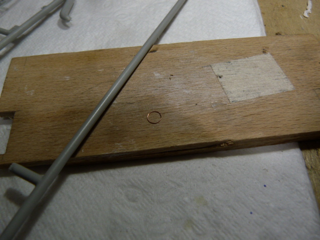

poi pratico un foro al mozzo
P1250099.JPG [ 170.5 KiB | Osservato 11937 volte ]
P1250100.JPG [ 175 KiB | Osservato 11937 volte ]

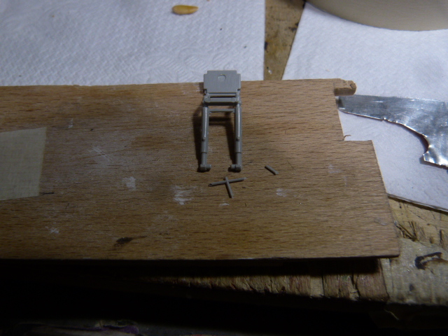

tagliati i saettoni di rinforzo della forcella
P1250101.JPG [ 174 KiB | Osservato 11937 volte ]
su del plasticard disegno e traforo la piastra di rinforzo che sostituirà i saettoni
P1250103.JPG [ 170 KiB | Osservato 11937 volte ]
P1250104.JPG [ 165.5 KiB | Osservato 11937 volte ]
prima passata di stucco...

nel frattempo terminata la finestratura...
P1250109.JPG [ 156.5 KiB | Osservato 11937 volte ]
P1250110.JPG [ 157.5 KiB | Osservato 11937 volte ]
P1250111.JPG [ 153.5 KiB | Osservato 11937 volte ]

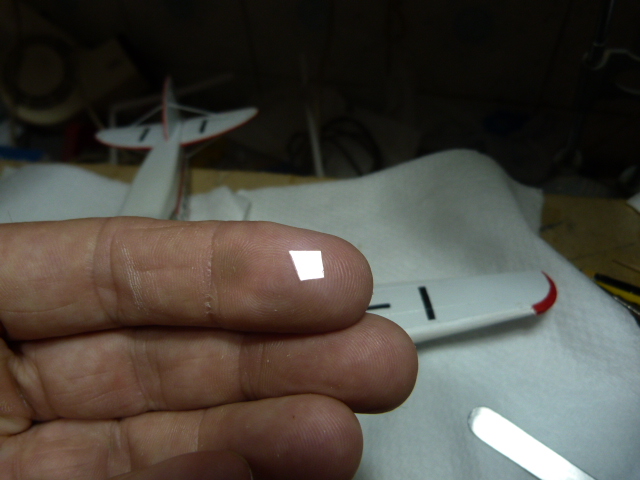

adesso c è da fare i montanti con la carta stagnola...
Gianfranco :D
MessaggioInviato: venerdì 13 agosto 2021, 23:01
Messaggi: 1037

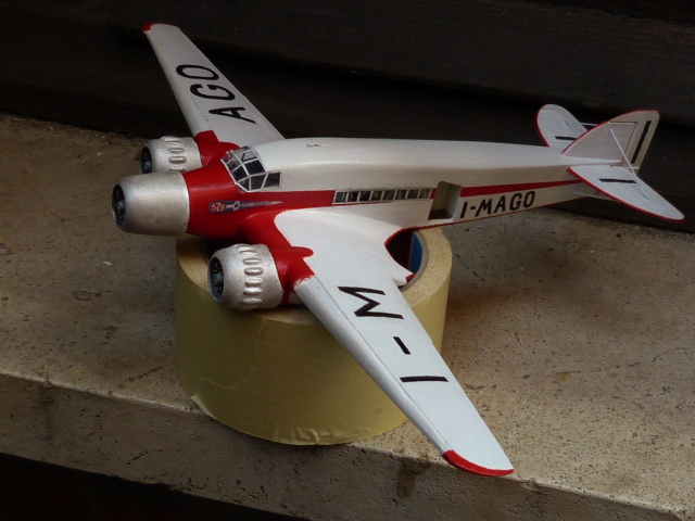

Ciao a tutti terminata la cabina piloti
P1250112.JPG [ 178 KiB | Osservato 11914 volte ]
P1250113.JPG [ 165 KiB | Osservato 11914 volte ]
P1250115.JPG [ 163.5 KiB | Osservato 11914 volte ]
Gianfranco :D

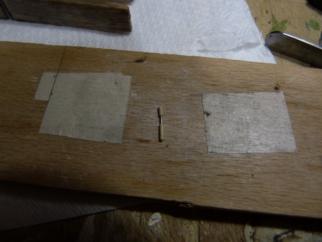

MessaggioInviato: martedì 17 agosto 2021, 21:26
Messaggi: 1037

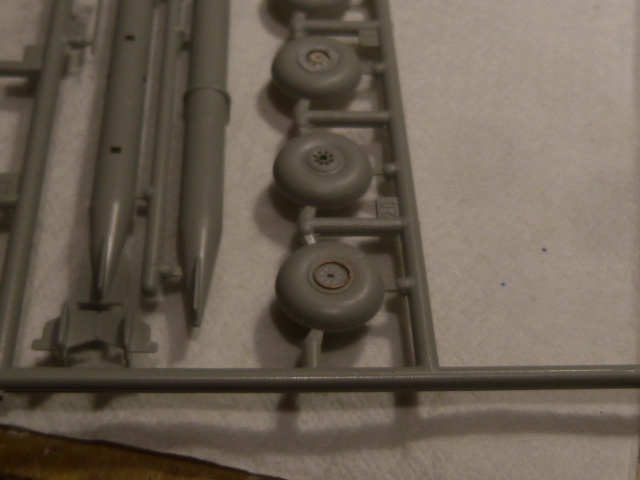

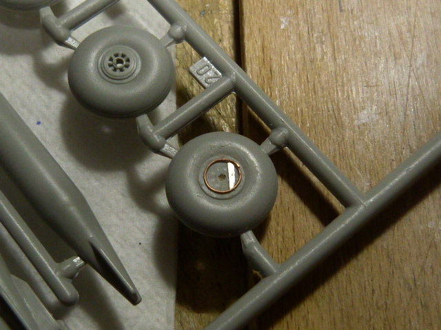

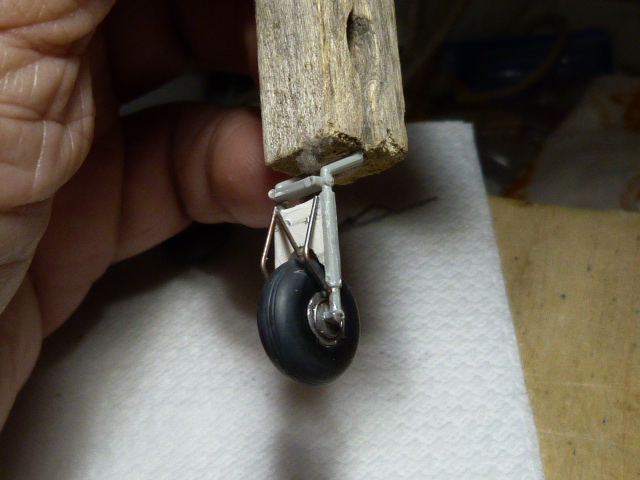

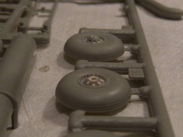

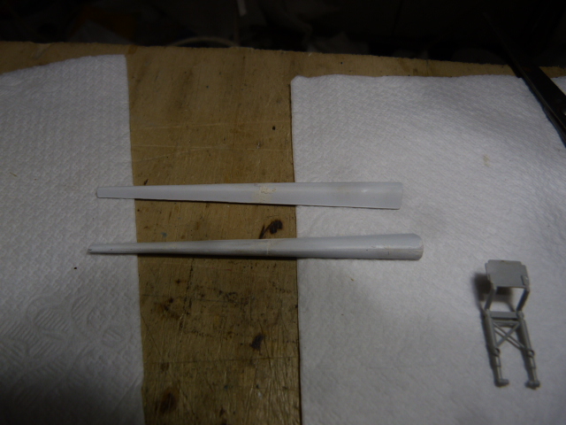

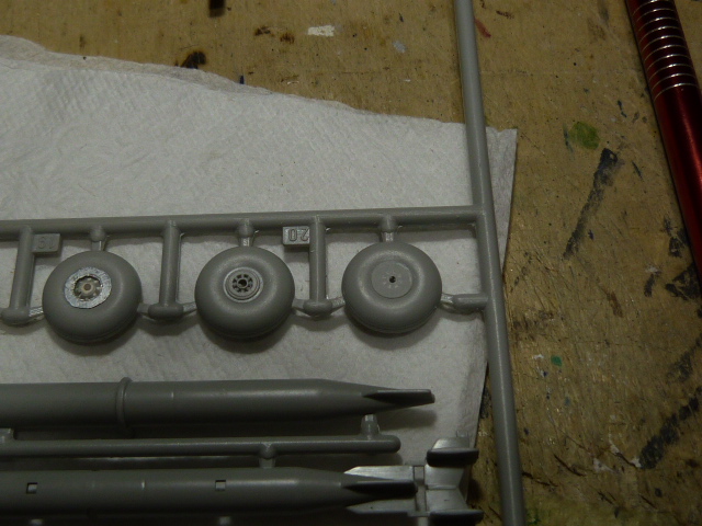

Ciao a tutti, fatta anche la piastra della seconda forcella , mi dedico alle modifiche delle ruote che monterò prima di andare avanti con l allestimento del carrello perchè per infilare la ruota nella forcella occorre allargare leggermente quest ultima e così facendo si potrebbe scollare l struttura tubolare costruita
Le ruote della versione Piaggio erano diverse da quelle della versione militare , ma anche dalla versione dell I MAGO con motorizzazione Alfa Romeo
Le ruote del kit riproducono le ruote con cerchi F.A.S.T; i 79 montavano anche cerchi Savoia Marchetti F.A.S.T prodotti dalla stessa SIAI sensibilmente diversi, alcuni altri cerchi Rudge, tali cerchi non erano in solo pezzo ma avevano sulla faccia esterna ( quella rivolta verso la punta dell ala per capirci) il bordo smontabile che era fissato al cerchio tramite bulloni , questo per agevolare lo smontaggio dei pneumatici , mentre nella faccia interna si trovava il piatto smontabile che dava l accesso al tamburo e a tutta l apparecchiatura dei freni ad aria compressa
I pneumatici erano del tipo "Ballon" ( a sezione larga) a bassa pressione ( 2,8/3 atm) e mentre per i 79 militari la marca era Pirelli o S.P.I.G.A in questa versione civile dell aereo potrebbero essere anche stranieri ( Dunlop) non ne sono sicuro , mentre erano certamente dotati di battistrada
Passiamo alle modifiche da fare : inizio dalla parte esterna delle ruote, per prima cosa riempita la parte interna del semi pezzo della ruota avendo cura che lo stucco riempia bene il mozzo per intero
P1250128.JPG [ 169 KiB | Osservato 11825 volte ]
P1250127.JPG [ 170 KiB | Osservato 11825 volte ]
poi rifatto il foro del mozzo
P1250173.JPG [ 148 KiB | Osservato 11825 volte ]

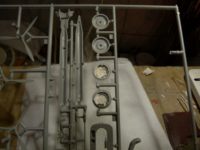

a questo punto abbassato il mozzo portandolo all altezza del cerchio
P1250175.JPG [ 160.5 KiB | Osservato 11825 volte ]
la foto dimostra perchè ho messo lo stucco , se avessi abbassato direttamente il mozzo si nota che ci sarebbe stata una mancanza di materiale nel mozzo ora riempita dallo stucco e in più ho rinforzato il tutto....
da del lamierino ricavato il bordo smontabile del cerchio
P1250176.JPG [ 150.5 KiB | Osservato 11825 volte ]
P1250178.JPG [ 156.5 KiB | Osservato 11825 volte ]
P1250183.JPG [ 157.5 KiB | Osservato 11825 volte ]
P1250184.JPG [ 158.5 KiB | Osservato 11825 volte ]
la prossima modifico le facce interne delle ruote...

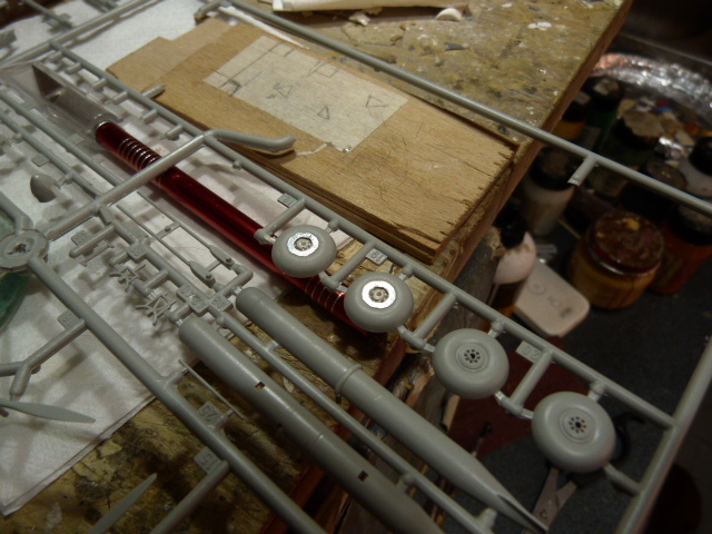

MessaggioInviato: mercoledì 1 settembre 2021, 19:20
Messaggi: 1037
Ciao a tutti parte interna delle ruote ( piatto del tamburo dei freni)
spianata la parte , in questo caso non è servito riempire con lo stucco che di materiale ce ne è a sufficienza
P1250186 (1).JPG [ 160.5 KiB | Osservato 11478 volte ]
fatto il bordino del piatto
P1250187.JPG [ 151.5 KiB | Osservato 11478 volte ]
P1250188 (1).JPG [ 167.5 KiB | Osservato 11478 volte ]
e poi la piastra presente nella parte anteriore
P1250189 (1).JPG [ 161 KiB | Osservato 11478 volte ]

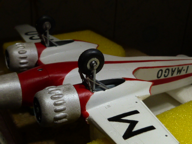

MessaggioInviato: giovedì 2 settembre 2021, 19:33
Messaggi: 1037

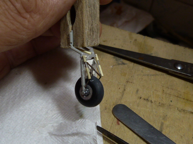

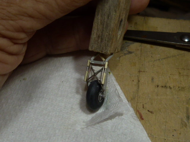

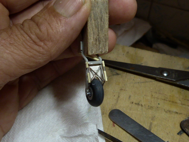

Ciao a tutti avanti con i carrelli:
fatta la struttura tubolare caratteristica di questi carrelli (Messier)montati sull I MAGO
P1250284.JPG [ 158.5 KiB | Osservato 11447 volte ]
P1250285.JPG [ 171 KiB | Osservato 11447 volte ]
P1250288.JPG [ 159.5 KiB | Osservato 11447 volte ]
martinetti laterali....
P1250291.JPG [ 164 KiB | Osservato 11447 volte ]
P1250292.JPG [ 155 KiB | Osservato 11447 volte ]
P1250293.JPG [ 156 KiB | Osservato 11447 volte ]
P1250295.JPG [ 158.5 KiB | Osservato 11447 volte ]
P1250297.JPG [ 174.5 KiB | Osservato 11447 volte ]
P1250300.JPG [ 179 KiB | Osservato 11447 volte ]
P1250301.JPG [ 176 KiB | Osservato 11447 volte ]
con del vinavil uniformate le giunture tra struttura e attacco martinetti che erano imperniati con la struttura stessa e ripassate tutte le giunture simulando la saldatura e in più fatta la parte ispessita della canna della forcella in basso, dove si fissa la parte bassa della struttura alla forcella...
P1250302.JPG [ 150.5 KiB | Osservato 11447 volte ]
P1250306.JPG [ 166.5 KiB | Osservato 11447 volte ]
Gianfranco :D
MessaggioInviato: domenica 5 settembre 2021, 11:53
Messaggi: 1037

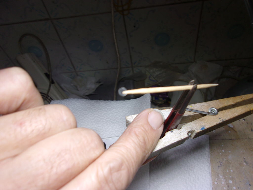

Ciao a tutti, come precedentemente detto le ruote avevano il battistrada;
messe delle piccole gocce di vinavil che durante la loro asciugatura ho schiacciato con la punta di uno stuzzicadenti
P1250410.JPG [ 156.5 KiB | Osservato 11376 volte ]
poi una passata di grigio scuro sulla parte e a seguire dei lavaggi in nero per uniformare il tutto
P1250412.JPG [ 159 KiB | Osservato 11376 volte ]
P1250413.JPG [ 159 KiB | Osservato 11376 volte ]
P1250414.JPG [ 156.5 KiB | Osservato 11376 volte ]

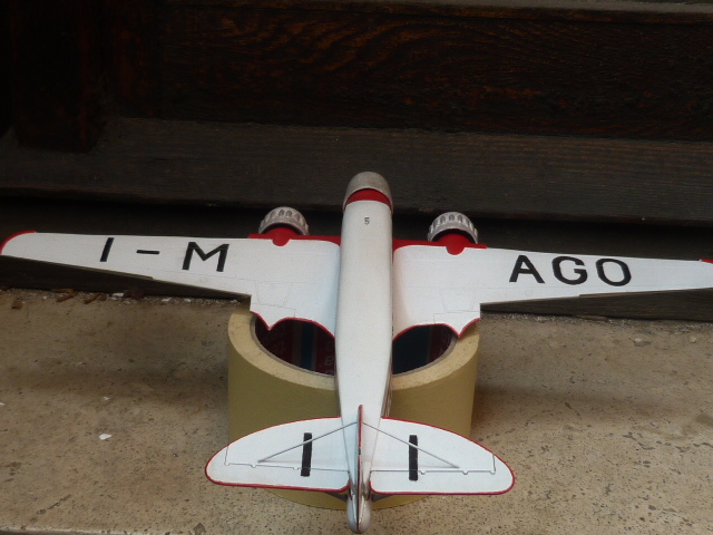

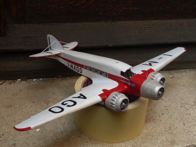

MessaggioInviato: martedì 2 novembre 2021, 19:25
Messaggi: 1037

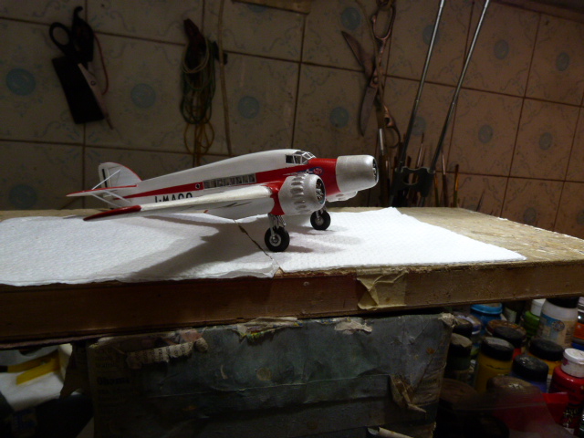

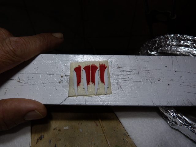

Ciao a tutti , ho un po di aggiornamenti sui lavori da postare; prima di montare i carrelli preparo le cartelle degli stessi che sono leggermente diverse da quelle della versione militare infatti sono stondate nella parte anteriore e hanno tre cerniere anzichè due ; per creare la terza cerniera quando ho separato il pezzo dalla materozza ho lasciato la parte che lo fissava a questa e poi l ho rifilato per portarlo alla misura giusta
P1250817.JPG [ 163.5 KiB | Osservato 9487 volte ]
P1250819.JPG [ 178.5 KiB | Osservato 9487 volte ]
segnata la linea di demarcazione tra il colore rosso e quello bianco e poi dipinte
P1250827.JPG [ 169.5 KiB | Osservato 9487 volte ]
P1250829.JPG [ 178 KiB | Osservato 9487 volte ]

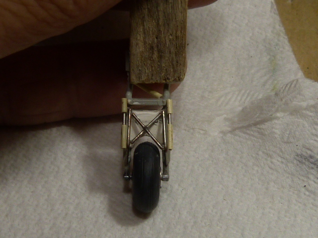

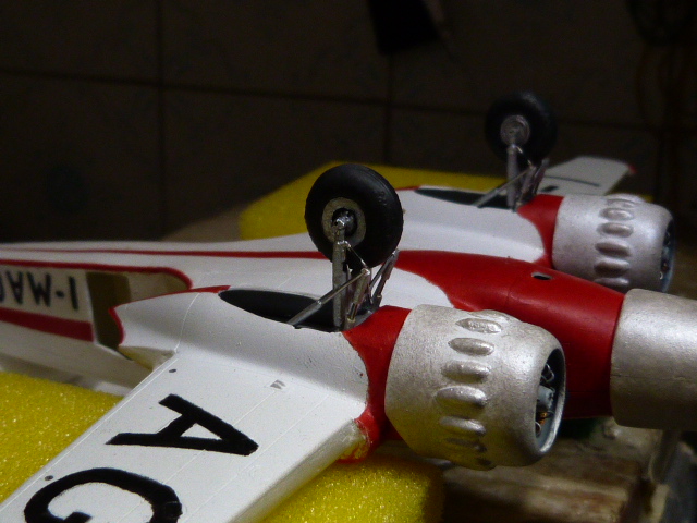

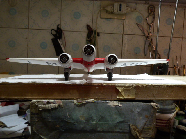

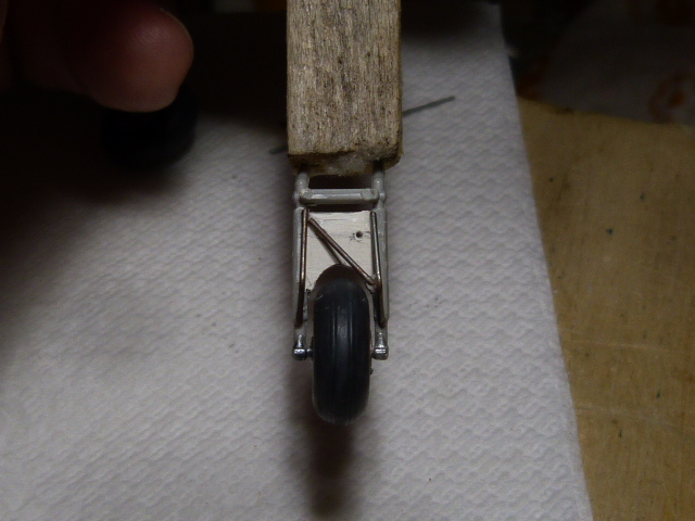

bene pronte ma le monterò più avanti , montati invece i carrelli e finalmente può reggersi sulle proprie zampe
P1250831.JPG [ 151.5 KiB | Osservato 9487 volte ]
P1250832.JPG [ 154 KiB | Osservato 9487 volte ]

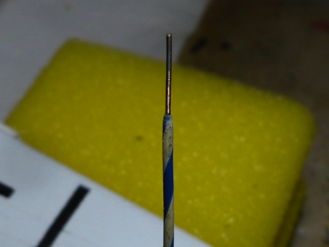

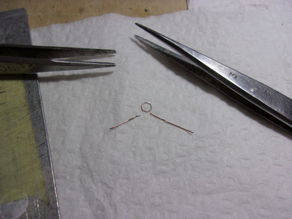

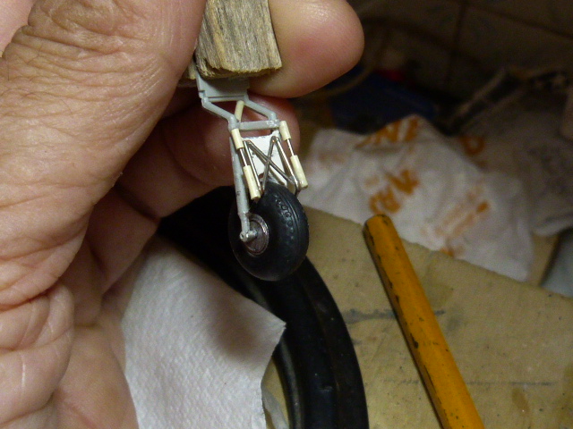

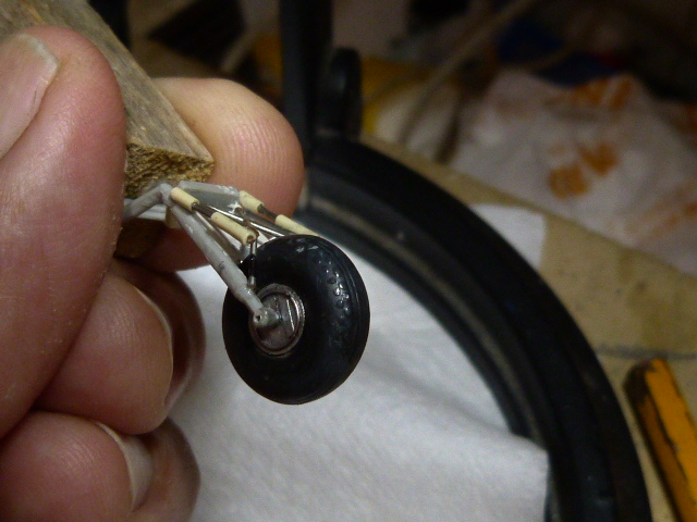

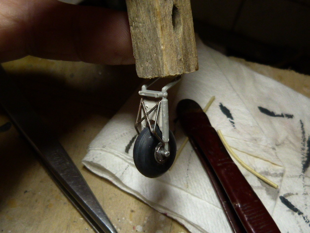

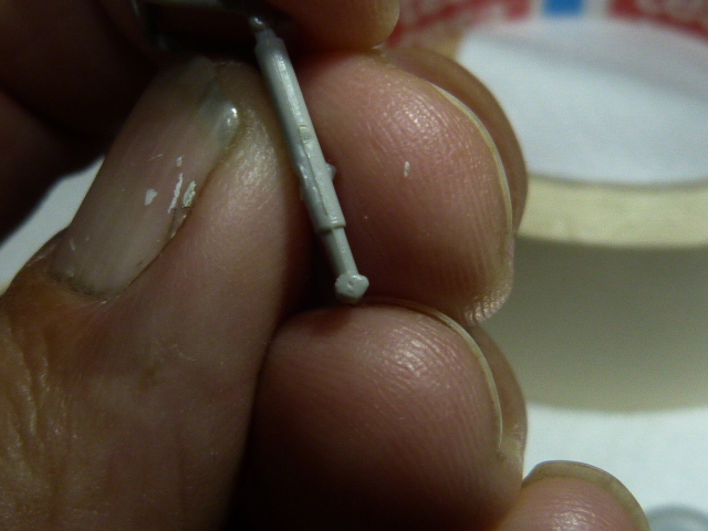

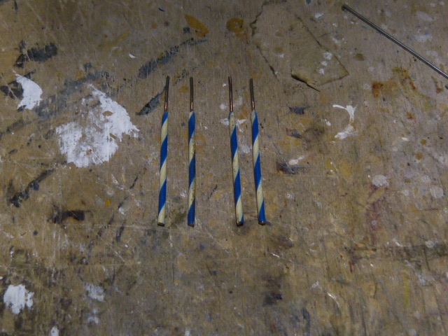

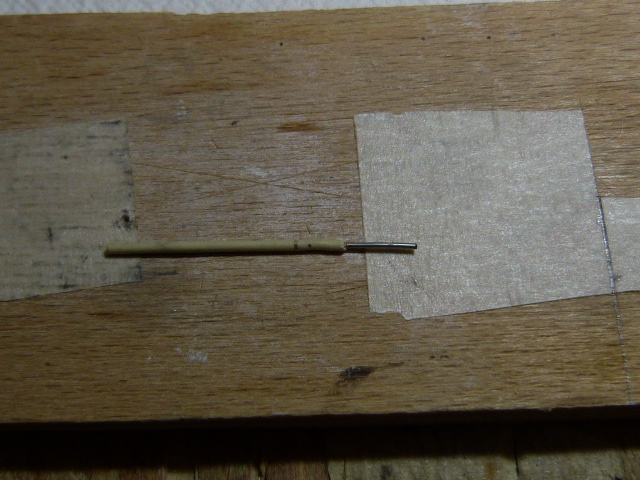

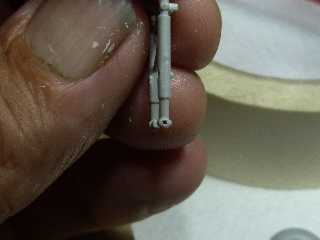

passiamo alle barre di ritrazione dei carrelli che erano anche esse diverse dal sistema impiegato sui carrelli della versione militare
partito da un doppino telefonico
P1250834 (2).JPG [ 162.5 KiB | Osservato 9487 volte ]

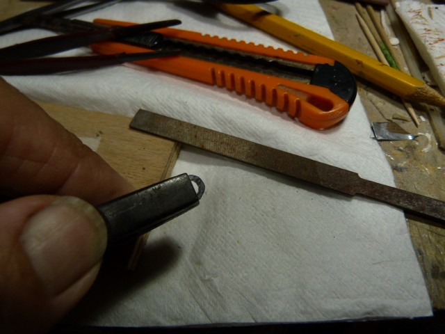

con una limetta addolcito lo scalino tra guaina e filo perchè nella realtà non erano cilindriche ma rastremate verso l attacco alla forcella
P1250836.JPG [ 178.5 KiB | Osservato 9487 volte ]
pronti, da verniciare e montare
P1250837.JPG [ 163.5 KiB | Osservato 9487 volte ]
montati
P1250839.JPG [ 155.5 KiB | Osservato 9487 volte ]
P1250841.JPG [ 173 KiB | Osservato 9487 volte ]
con una goccia di vinavil fatto il perno di fissaggio alla forcella
P1250846.JPG [ 157 KiB | Osservato 9487 volte ]
P1250847.JPG [ 158.5 KiB | Osservato 9487 volte ]
P1250849.JPG [ 149.5 KiB | Osservato 9487 volte ]
alla prossima vediamo le alette Handley Page
Gianfranco :D
