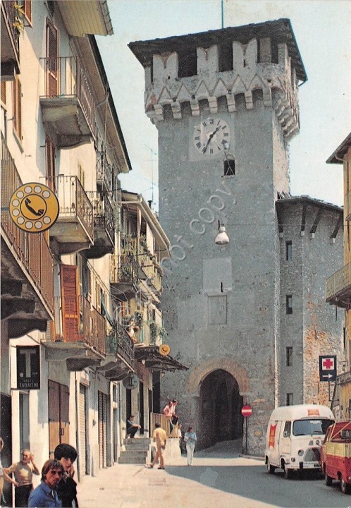

Qualche esempio al vero...

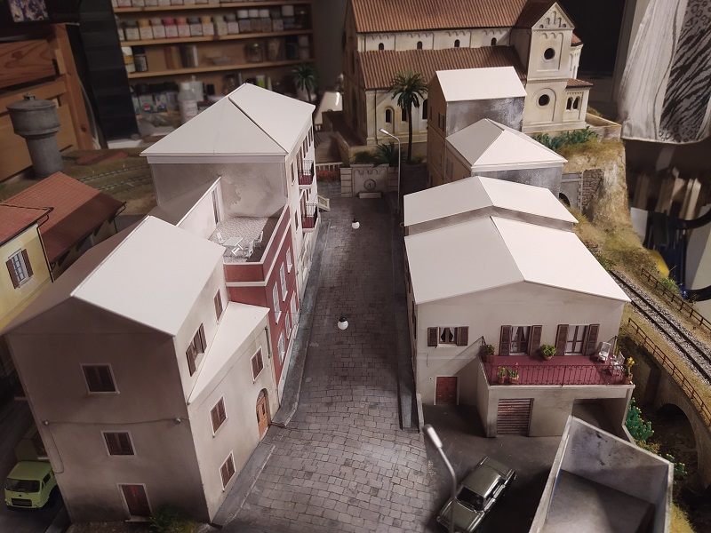

TETTI (parte 1)
Prima di posare le vere e proprie tegole, ho iniziato la posa dei supporti per i tetti utilizzando il forex. Buona parte dei tetti saranno amovibili per poter effettuare la manutenzione o le modifiche all'interno delle case.

Erano realistici anche scoperchiati, pareva una scena tipo post-terremoto. :o

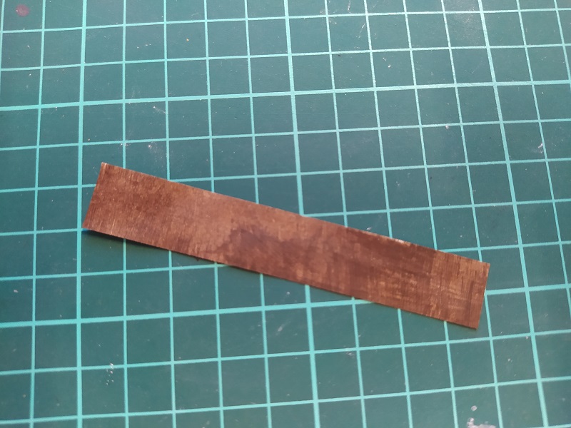

Si ritaglia un pezzo di carta delle dimensioni della larghezza del tetto per circa 1,5 cm di altezza

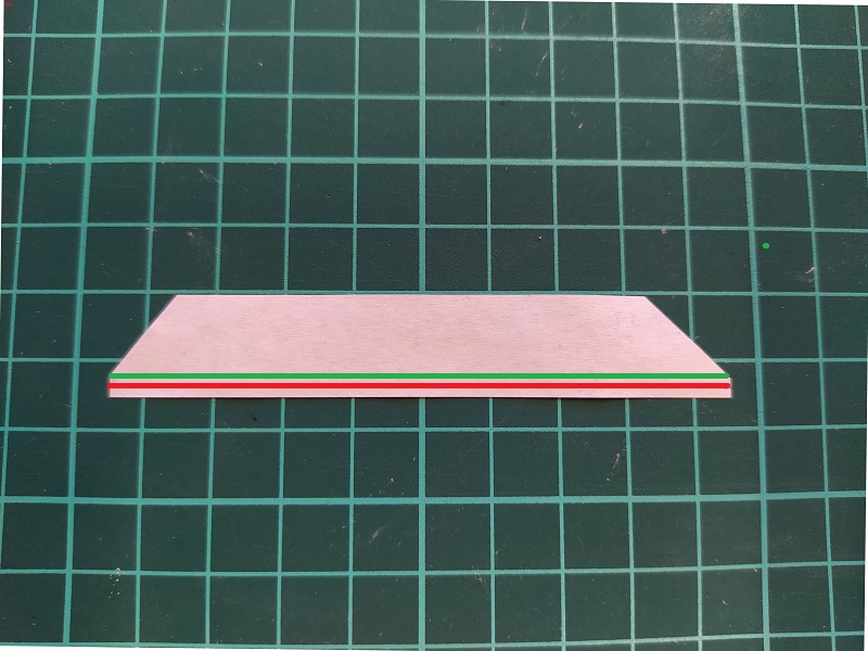

Si gira il foglio dalla parte bianca e si segnano due riferimenti ( che ho evidenziato in rosso e verde ) a distanza di 1,5 mm l'uno dall'altro, dopodiche si tagliano a circa 45° gli angoli superiori a partire dal riferimento verde

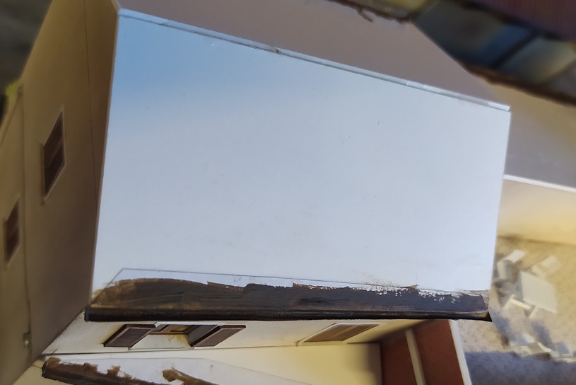

Si incolla con colla vinilica la grondaia sul supporto del tetto portando il riferimento verde a filo del supporto
IMG_20210731_105951.jpg [ 74.27 KiB | Osservato 4406 volte ]
Una volta asciutta la colla vinilica si aggiusta leggermente la grondaia piegandola verso il basso utilizzando le unghie seguendo il supporto del tetto (altrimenti potrebbe risultare leggermente "impennata")
IMG_20210731_110000.jpg [ 84.03 KiB | Osservato 4406 volte ]

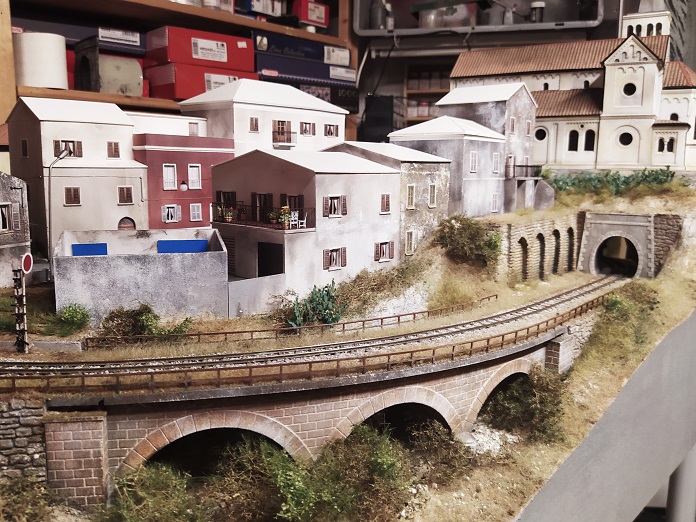

Faccio i miei complimenti all'autore per l'idea originale e per i dettagli che sta realizzando.
Però ci sono due cose che non mi piacciono proprio.
Una è il ponte Kibri, che per quanto piuttosto dettagliato e ben sporcato, presenta un errore di base nello stampo, ovvero le murature curvate. Orbene in qualsiasi ponte ad archi, per la sua tecnica di costruzione, ciascun arco presenta il frontale piano che si incastra con un angolo definito dal raggio di curvatura sulla frontale del successivo arco.
Per farla breve, in pianta, il ponte presenta due rette spezzate parallele, non come due raggi concentrici.
Per un'opera di pregio come questa, sarebbe stato meglio un'autocostruzione di un ponte con tipologie FCL e non l'utilizzo di un kit commerciale con i suoi limiti.
L'altra cosa è il sagrato della chiesa: mi lascia molto perplesso il fatto che le FCL, anzi la MCL, alla costruzione della ferrovia realizzasse un capolinea in pieno centro di un paese di piccole dimensioni come quello riprodotto, anzi addirittura a ridosso di un imponente cattedrale stile Acerenza. Basta vedere dove si trovavano e si trovano tuttora le stazioni FCL, a km di distanza dai paesi, ad esclusione di Avigliano Città, adesso inglobata nel tessuto urbano, ma alla costruzione posta in piena campagna...
Personalmente avrei concepito il diorama con il paese, la cui riproduzione è splendida, solo con un tratto di piena linea che passa ai piedi del paese, con un paio di gallerie e una fermata urbana, stile Catanzaro o Potenza, non riproducendo la stazione ed ipotizzandola in zona periferica.
