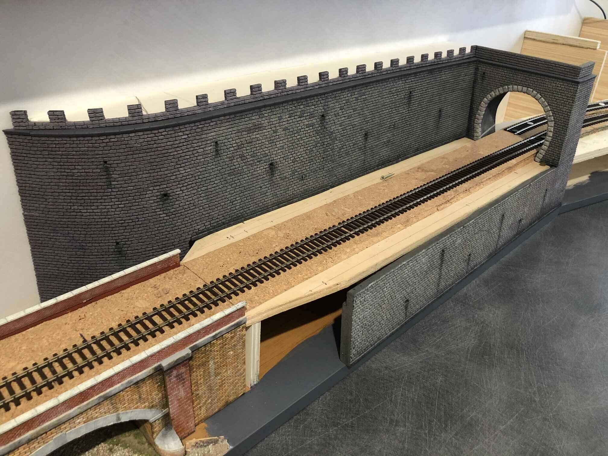

Potendo lavorare un pò qua e là, mi sono dedicato un pochino alla parte estetica del modulo di sinistra lato finestra. Essendo agganciato direttamente al modulo con il ponte, che finiva con un vistoso muro di sostegno e una galleria, ho proseguito alla stessa maniera. Utilizzando i soliti Noch 58054, tagliando, incollando e stuccando e dando una prima verniciata, ho realizzato il proseguo del muro sul modulo in curva e realizzato parte del parapetto della strada panoramica sopra la ferrovia.
rsz_img_9900.jpg [ 112.46 KiB | Osservato 9191 volte ]
rsz_img_9920.jpg [ 99.01 KiB | Osservato 9191 volte ]

Proseguendo con i lavori, questa volta ho dato priorità alla parte a vista dei moduli, cominciando a rifinire le parti " di mobile ". I tagli a vista delle basi, sono stati quindi bordati con il classico bordino di vero legno che si applica con il ferro da stiro. Le parti in eccesso sono state da prima tagliate con il taglierino e poi rifilate con carta vetrata 400. A questo punto tutte le superfici di legno che necessitavano sono state lavorate con turapori, quindi carteggiate con carta abrasiva 150 ad eliminare i peletti del legno e poi verniciate con due passate di vernice del colore desiderato, cioè un grigio che si avvicina all'ardesia.
Secondo me il risultato è ottimo. Dalle foto non si vede, ma posso assicurare che si vedono le venature del legno
rsz_img_10245.jpg [ 287.45 KiB | Osservato 9118 volte ]
rsz_img_10247.jpg [ 288.68 KiB | Osservato 9118 volte ]
rsz_img_10742.jpg [ 288.03 KiB | Osservato 9118 volte ]

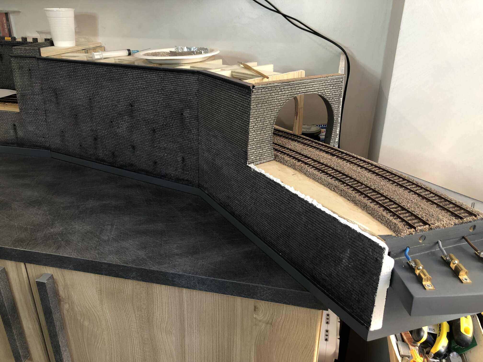

Tagliate a misura le superfici che saranno le basi per la sedi stradali e parte di paesaggio sul modulo del ponte e il suo proseguimento sul modulo sinistro lato finestra.
rsz_img_10745.jpg [ 288.35 KiB | Osservato 9115 volte ]
rsz_img_10746.jpg [ 287.43 KiB | Osservato 9115 volte ]
Quindi è stata preparata parte dell'ossatura della galleria.
rsz_img_10248.jpg [ 285.9 KiB | Osservato 9115 volte ]
rsz_img_10783.jpg [ 284.58 KiB | Osservato 9115 volte ]

Ho iniziato ad approntare il piano di binari sui 2 moduli della curva lato porta. Sfruttando parte degli scambi che sono sul modulo del ponte, ho creato il terzo binario che sul lato destro con uno scambio in curva di Roco sempre R 9/10 permetterà di andare al magazzino. Proseguendo si passerà per la stazione in curva e proseguendo ci sarà la possibilità di tornare indietro a quella che sarà la rimessa locomotive utilizzando altri 2 scambi Roso di grandi dimensioni.
rsz_img_11074.jpg [ 287.05 KiB | Osservato 8600 volte ]
rsz_img_11076.jpg [ 288.49 KiB | Osservato 8600 volte ]
rsz_img_11077.jpg [ 261.76 KiB | Osservato 8600 volte ]

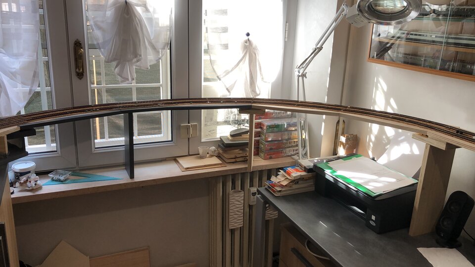

Buongiorno, eccoci con nuovi aggiornamenti. Dunque per cercare di chiudere il tracciato, ho lavorato ai supporti dopo il rettilineo che sovrasta il monitor, da cui dovrebbe partire il curvone che farà il salto davanti alla porta di accesso in camera. Il sistema è sempre lo stesso. Una basetta non ancora incollata al tracciato, sui cui sono stati posizionati i soliti 4 ferma porta, che sono i miei supporti di montaggio e smontaggio veloci, che garantiscono anche continuità di corrente ai binari. Praticati i fori orizzontali per il passaggio dei fili elettrici, i ferma porta vengono fissati con le viti a legno.
rsz_1img_11115.jpg [ 120.79 KiB | Osservato 8226 volte ]
Utilizzando una curva già pronta, di un altro mio tracciato modulare, fatto con gli stessi pezzi di legno e con i medesimi binari Roco R9 e 10 ho finalmente potuto fare una prova di chiusura del tracciato. L´unica cosa è che è stato necessario aggiungere 22 cm di rettilineo sempre lato monitor. Il tutto è molto provvisorio e serve per rendere l´idea.
rsz_1img_11089.jpg [ 113.41 KiB | Osservato 8226 volte ]
rsz_1img_11090.jpg [ 99.27 KiB | Osservato 8226 volte ]

Mentre lavoravo sul curvone della porta, stavo aspettando che le vernici asciugassero. Si.., perchè avevo verniciato il secondo modulo in curva, quello centrale, lato finestra. La verniciatura ha riguardato praticamente la faccia a vista delle basi, su cui preventivamente era stata fatta la bordatura con il solito bordino a nastro in legno da incollare con il ferro da stiro e la faccia al disotto dei binari. Levigato prima tutto per benino con l´utilizzo di una levigatrice per le superfici più grandi e carta abrasiva grana 180, successivamente una passata a pennello di turapori, nuova levigata con carta abrasiva 320 e poi sempre a pennello due passate di vernice del colore scelto precedentemente a base d´acqua.
Ecco i pezzi del modulo centrale lato finestra belli verniciati. Il " pilone " centrale non è stato incollato per poterlo riporre meglio in caso di smontaggio. Si innesta alla base tramite 3 spinette che per via della loro posizione, può essere montato in una sola maniera. Questo è stato necessario per via dei tagli obliqui della superficie di appoggio.
rsz_1img_11095.jpg [ 135.49 KiB | Osservato 8212 volte ]
Fatto ciò è stato quindi possibile saldare sotto i binari i fili elettrici che sono stati fatti passare nei buchi della basetta precedentemente preparati. Incollati quindi i binari al sughero, rimontati i maschi dei fermaporta a cui sono stati saldati i fili.
Una vista dei primi collegamenti elettrici con uno dei moduli smontabili.
rsz_img_11097.jpg [ 80.43 KiB | Osservato 8212 volte ]
Mantenendo comunque ancora i binari agganciati con le loro scarpette che però sono state dimezzate nella loro lunghezza per poter scorrere sotto al binario in caso di sganciamento del modulo, che ricordo per via dei ferma porta avviene verticalmente, ho cominciato a posizionare anche qui la massicciata, avendo la garanzia che una volta rimosse le scarpette dei binari accertata la perfetta essiccazione della massicciata, gli stessi si sarebbero trovati nelle giusta posizione sia sul piano orizzontale che su quello verticale. Cioè perfettamente in linea tra un modulo ed un´altro.
Vista del curvone lato finestra con parte dei moduli verniciati e massicciata incompleta.
rsz_1img_11100.jpg [ 98.13 KiB | Osservato 8212 volte ]
