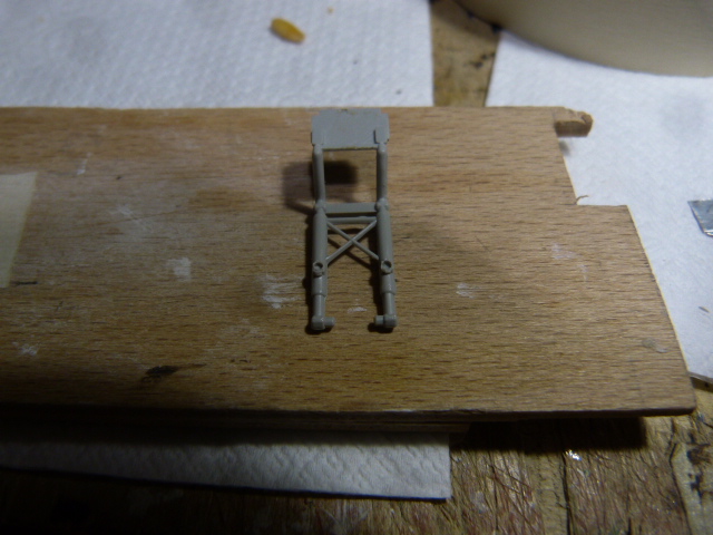

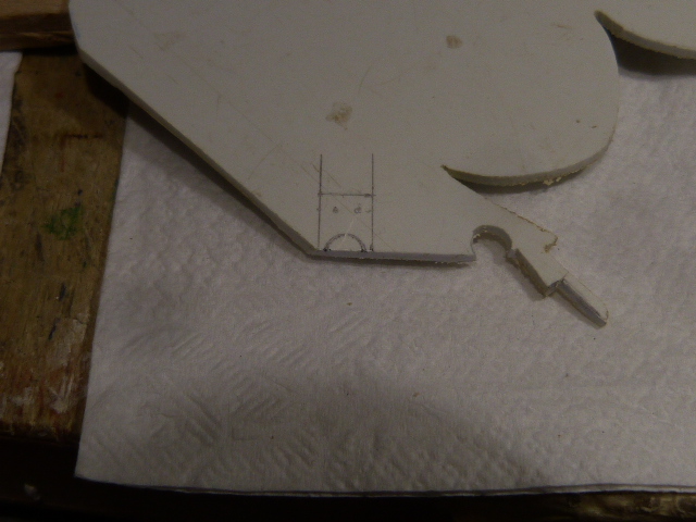

Ciao a tutti, fatta anche la piastra della seconda forcella , mi dedico alle modifiche delle ruote che monterò prima di andare avanti con l allestimento del carrello perchè per infilare la ruota nella forcella occorre allargare leggermente quest ultima e così facendo si potrebbe scollare l struttura tubolare costruita

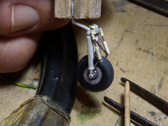

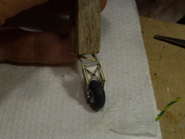

Passiamo alle modifiche da fare : inizio dalla parte esterna delle ruote, per prima cosa riempita la parte interna del semi pezzo della ruota avendo cura che lo stucco riempia bene il mozzo per intero
P1250128.JPG [ 169 KiB | Osservato 11833 volte ]
P1250127.JPG [ 170 KiB | Osservato 11833 volte ]
poi rifatto il foro del mozzo
P1250173.JPG [ 148 KiB | Osservato 11833 volte ]
a questo punto abbassato il mozzo portandolo all altezza del cerchio
P1250175.JPG [ 160.5 KiB | Osservato 11833 volte ]
la foto dimostra perchè ho messo lo stucco , se avessi abbassato direttamente il mozzo si nota che ci sarebbe stata una mancanza di materiale nel mozzo ora riempita dallo stucco e in più ho rinforzato il tutto....

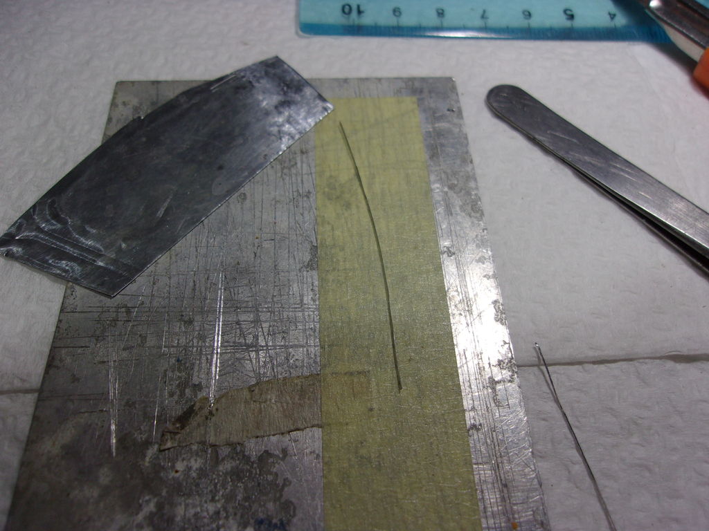

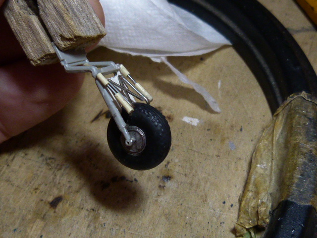

da del lamierino ricavato il bordo smontabile del cerchio
P1250176.JPG [ 150.5 KiB | Osservato 11833 volte ]
P1250178.JPG [ 156.5 KiB | Osservato 11833 volte ]
P1250183.JPG [ 157.5 KiB | Osservato 11833 volte ]
P1250184.JPG [ 158.5 KiB | Osservato 11833 volte ]
