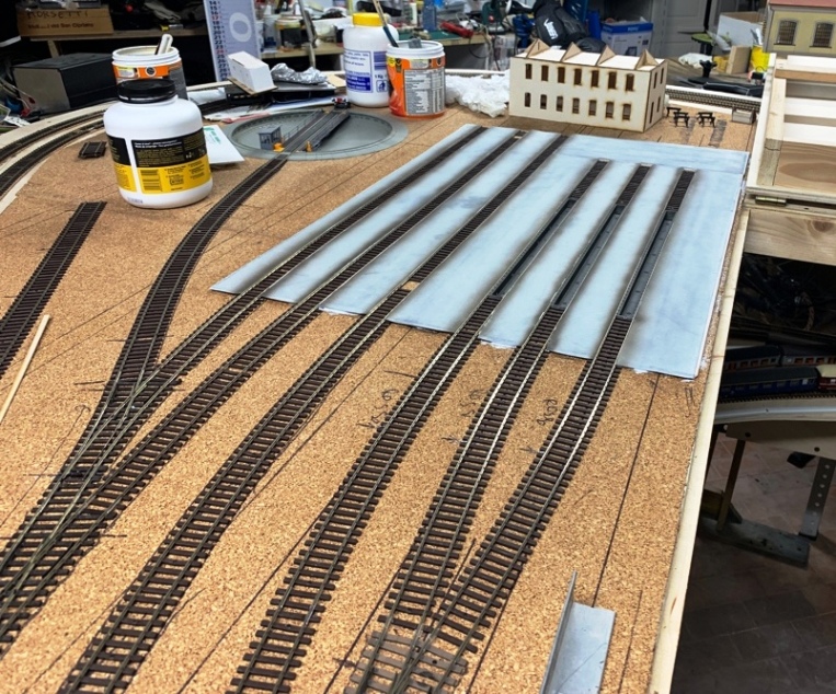

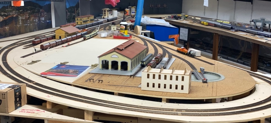

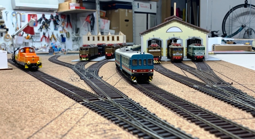

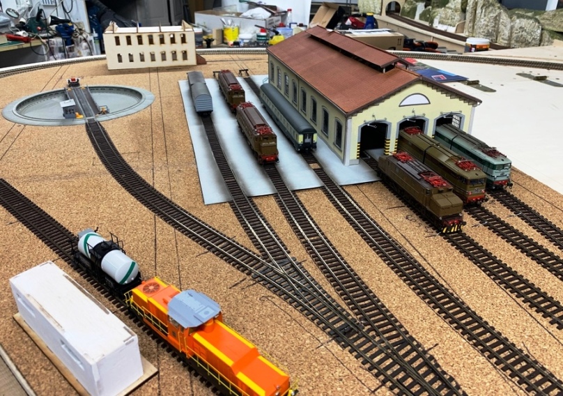

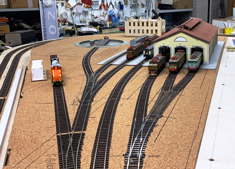

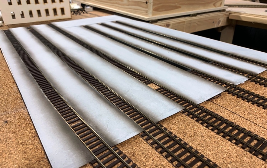

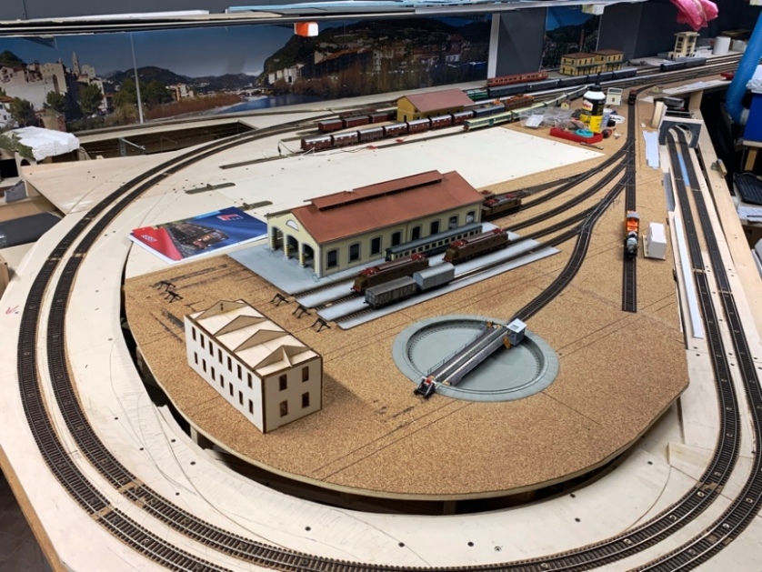

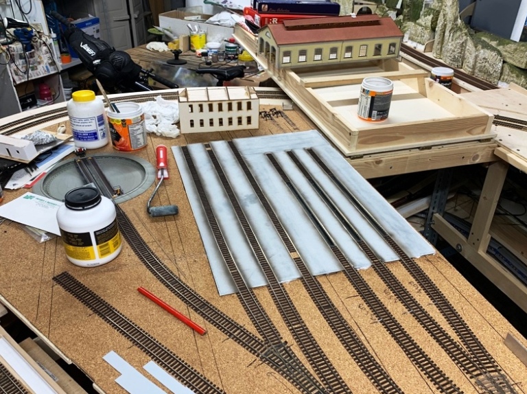

Buongiorno a tutti ,
un ulteriore step ha portato uno sviluppo nella pavimentazione intorno ai binari del deposito e dei binari laterali , a breve verranno inseriti anche i riempimenti interni dove necessario ;
Un punto fermo che ho stabilito fin dall'inizio della costruzione di questo plastico è che il realismo di costruzione e dettaglio deve trovarsi d'accordo con altri principi :
sicuramente la funzionalità del plastico , poi la valutazione del tempo necessario e la resa visiva reale , non certo quella della foto macro .
Di conseguenza questa scelta nel modo di realizzare il piazzale ( che comunque ha portato via quasi 2 settimane di tempo )
è il modo che mi ha convinto maggiormente ;

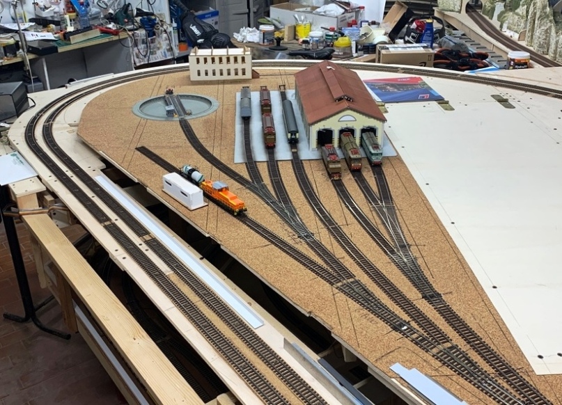

Tutto molto bello Andrea .... Complimenti!!!
Ho solo qualche dubbio sulla posizione della piattaforma circolare, mi sembra che resti poco spazio per i fabbricati della rimessa circolare annessa (sempre che questi siano previsti).
Cosa hai utilizzato? forex?
Santino
 Oggetto del messaggio: Re: ..sarà il PLASTICO.... : San Mauro
MessaggioInviato: giovedì 28 ottobre 2021, 19:59
Messaggi: 1470
Ciao Santino , grazie :D
La piattaforma non avrà né binari né edifico intorno , come al vero mi sono ispirato a diverse realtà italiane , dove la piattaforma serviva esclusivamente a girare le locomotive ;
questa scelta è stata presa per non focalizzare la visione sul deposito circolare che avrebbe occupato intera area ed anche perchè avrei avuto problemi di gestione della linea aerea che arriveraaaaaaaaaaaa.........chissà quando :lol: :lol:
Per la pavimentazione ho colmato il divario con 2 fogli di balsa di diverso spessore , il primo pari all'altezza delle traversine , il secondo sopra il primo e sopra le traversine , per ultimo un foglio di cartoncino grigio , per ora solo leggermente sporcato ad aerografo ;
vedrò una volta posata la parte centrale quanto ancora sporcare il basamento .

Bel lavoro Andrea! Molto bello!
Mi sa che ti imiterò e rifarò la base del deposito ne mio plastico. La tua sembra uscita proprio bene.
Vedo anche stai usando la taglierina...noto un nuovo fabbricato che immagino sarà il dormitorio.
Ciao e complimenti
Elvino

Grazie Andrea per i chiarimenti, il basamento è venuto benissimo già adesso e personalmente lo lascerei così :wink:
Santino

Ho visto le X4500 .... Mi ha portato indietro nel tempo.
Ma sono già le nuove Jouef?
Per il resto .. sta venendo veramente bene
:D
MessaggioInviato: venerdì 29 ottobre 2021, 12:51
Messaggi: 2005
Località: ponte santa venere
io allungherei il binario tronco sulla piattaforma evitando di mettere il paracarri a filo vasca
nella realtà per girare le vaporiere più lunghe che necessitavano di essere "spezzate" era
indispensabile avere quel tronchino.
Mi sembra che sei ancora in tempo per poterlo fare.
Comunque bel lavoro!
saluti, Maurizio

.Bel lavoro Andrea! Molto bello!
Ciao e complimenti
Elvino
Ciao Elvino , si dai sono soddisfatto , non ho tribolato troppo , avrei voluto provare con il gesso come il tuo , in questo ovviamente rimane vuota la parte interna tra rotaia e pavimentazione ... ma nella mia precedente esperienza nel diorama di casa , ho visto che è stato per me difficile non sporcare e pasticciare con 2 soli binari corti ....volevo evitare ....questo sistema è più " pulito " .
Si c'è la struttura del futuro dormitorio ....ma è già stato abbandonato .... in progettazione c'è quello tipo " Ventimiglia".... :D :D
.Grazie Andrea per i chiarimenti, il basamento è venuto benissimo già adesso e personalmente lo lascerei così :wink:
Santino
Grazie Santino :D
.Ho visto le X4500 .... Mi ha portato indietro nel tempo.
:D
Grazie !!...non le Jouef non sono ancora uscite , queste sono la prima produzione LS Models...bho avranno almeno 10 anni ...non ricordo ....
.io allungherei il binario tronco sulla piattaforma evitando di mettere il paracarri a filo vasca
saluti, Maurizio
Grazie Maurizio ,
ottimo suggerimento , proverò !!

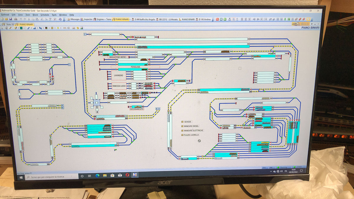

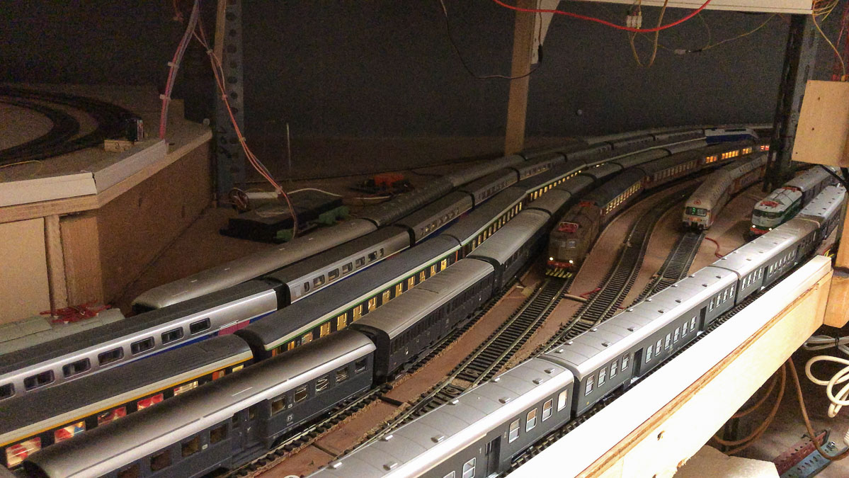

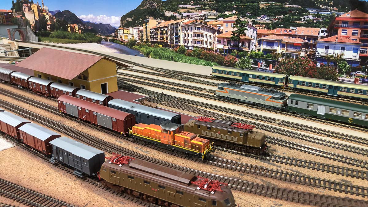

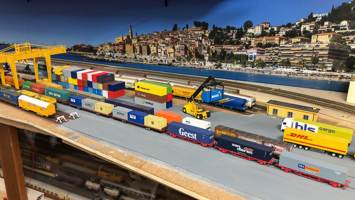

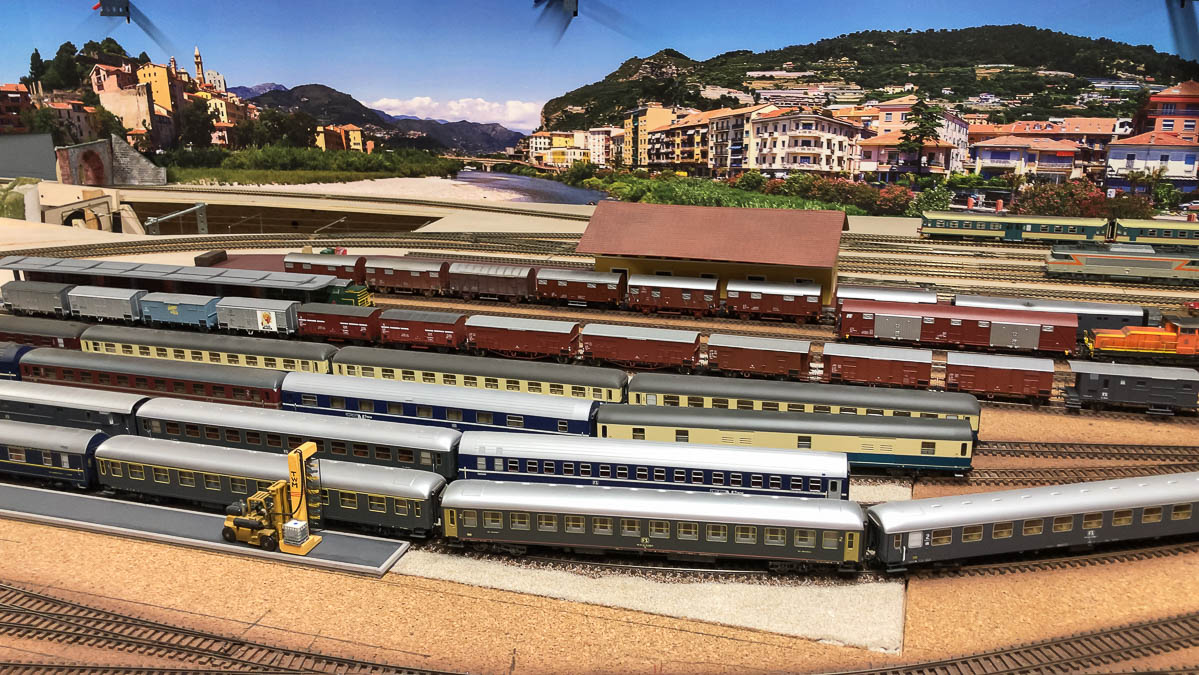

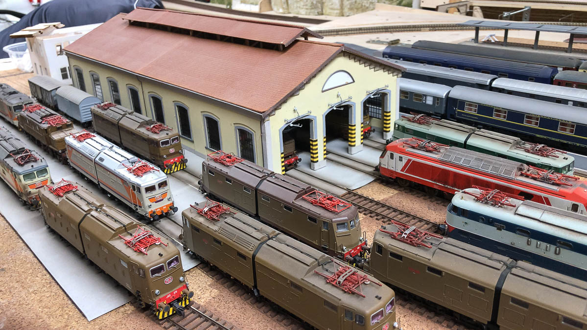

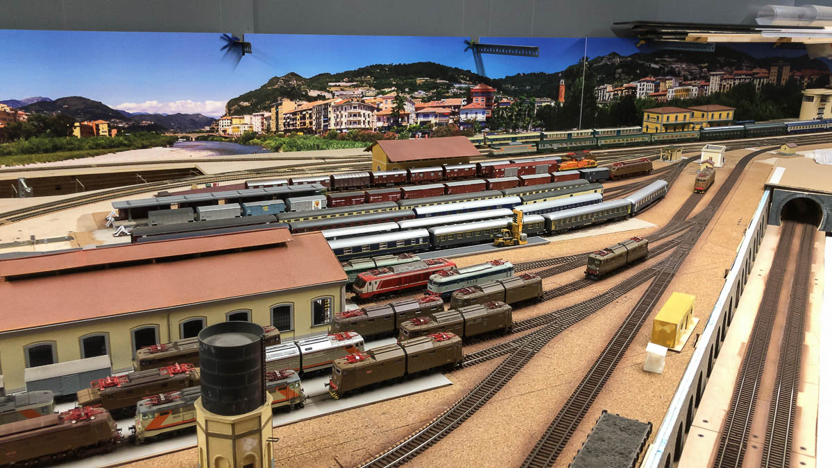

Ho avuto l'opportunità di vedere nuovamente il grandioso plastico di Andrea.
C'è ovviamente ancora tanto lavoro da fare, ma quanto realizzato finora è di livello eccellente!
Armamento posato in maniera impeccabile: oltre due ore di funzionamento ininterrotto, con molti treni contemporaneamente, e nessun problema.
Un paio di volte un gancio ha ceduto, spezzando il convoglio, ma il difetto era nel rotabile (non cito la marca per non scatenare risse... :mrgreen:).
Molto efficace la gestione con TrainController.
Veramente ben realizzati gli sfondi fotografici.
Ho fatto solo poche foto, la qualità è appena discreta ma credo valga comunque la pena condividerle...
MessaggioInviato: sabato 26 agosto 2023, 22:19
Messaggi: 1470
Grazie mille Luca !!!
Molto onorato della tua visita , mi ha fatto piacere rivederti e scambiare con te le nostre esperienze ;
Ti ringrazio per le splendide fotografie ed il video .....mi rendo conto che da tanto tempo non pubblico più nulla....
I progressi visibili non sono molti , tanto tempo è stato dedicato al funzionamento del plastico con Train Controller che permette una varietà infinita di combinazioni ;
altro tempo è stato dedicato alla manutenzione dei rotabili che essendo mezzi meccanici , ogni tanto hanno bisogno di qualche revisione ...
poi ci si è dedicati al parco lavaggio : essendo una botola apribile per arrivare nella zona centrale del plastico , necessita di essere terminata anzitempo ; non sono soddisfatto delle massicciata posata , quindi sarà da rivedere ...
in un primo tempo avevo scelto di non edificare la zona della rotonda e non piazzare binari di sosta per le locomotive ...ma il parco macchine è cresciuto ed ha congestionato il seppur grande deposito FS ;
ecco così che è nata l'idea di creare un edificio apposta solo per le loco SNCF ...come a Ventimiglia !!!
da rilievi fotografici e sul posto , sta nascendo la struttura , adattata allo spazio disponibile ...
metterò qualche fotografia appena possibile ...

Ciao Andrea.
Prima di tutto complimenti per il lavoro fatto.
Vorrei chiederti un paio di cose con riferimento alle due ultime foto di Luca:
a) nella penultima foto (che a mio avviso dovrebbe essere la stazione nascosta) perché le carrozze in sosta hanno le luci accese? Converrebbe spegnerle per ridurre il consumo (cioè l'erogazione della centrale).
b) nell'ultima foto (Piano binari di TC) c'è un motivo per il quale hai separato sul sinottico le due zone collegate con gli elementi di connessione A, B e C? Non era più semplice collegare direttamente il tracciato?
Grazie e buon lavoro
Roberto
