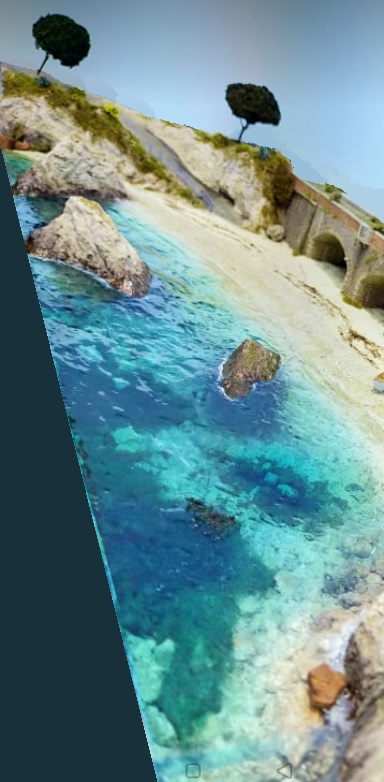

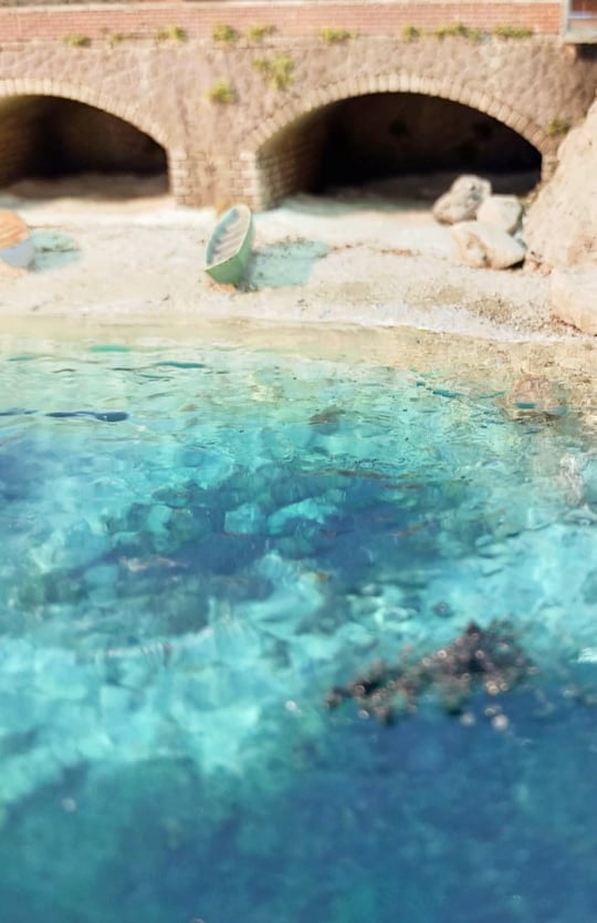

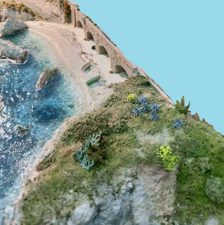

Eccoci finalmente giunti al completamento del mare/spiaggia del primo modulo dei tre che costituiscono il tratto costiero (3 metri) del mio plastico in scala N per un totale complessivo di quasi 16 metri.
Ecco a voi le immagini.Mi farebbe piacere leggere i vostri pareri.Grazie :)

 Oggetto del messaggio: Re: MARE...LA TECNICA DEFINITIVA!!!!
MessaggioInviato: martedì 23 novembre 2021, 21:53
Messaggi: 1573
Località: venezia
Il mare è bellissimo, complimenti.
Due parole però sugli scogli. La loro tipologia e posizione dovrebbe essere coerente con le rocce sovrastanti, da cui provengono.
Dalle foto non si capisce se è proprio così.
