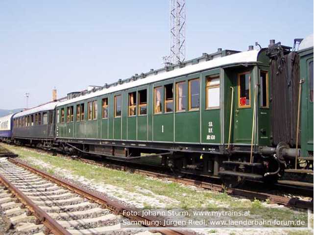

Un saluto a tutti. Dall'analisi di un documento del 1909, che si intitola Norme e prospetti generali sulla Composizione dei treni Viaggiatori per l'orario estivo 1909, Roma, Tipografia Ditta L. Cecchini 1909, ho recuperato quella che doveva essere la posizione dei vagoni, estrapolandola con quella di un manuale del 1912.
Linea Ala - Bologna
Treno 402 1.2.3. VL
Verona P.V. 17.55 - Verona P.N. 18.10-18.20 - Ala 19.15
locomotiva a vapore FS Gr 670 (la mucca) Mod Tecnotren
DI SudBahn, bagagliaio a due assi, Verona - Monaco (mod ?)
ABIy Ferrovie Bavaresi, mista a tre assi, Verona-Neuchirchen, (mod Trix)
ABIz FS serie 59.078-085 a carrelli ex RA, Firenze - Berlino (Via Norimberga) (Mod Christian Gohl - in livrea RA)
WL CIWL, carrozza letto a cassa di legno con lucernario, color Teck, tipo Régle, Verona - Monaco (mod Hobby Train o Liliput)
CIz, terza classe a carrelli, SudBahn Verona - Monaco (mod ?)
ABT FS, mista a due assi a terrazzini, Verona - Ala (mod ?)
l'omologo Treno 403 1.2.3 VL
Ala 8.33-8.47 - Peri 9.00-9.09 - Verona PN 9.53-9.54 - Verona PV 9.59
doppia di locomotive a vapore Gr 552 (Mod Piranese)
U vagone postale a due assi Regie Poste, Ala - Peri (mod Sagi),
DI SudBahn, bagagliaio a due assi, Monaco - Verona (mod ?)
ABIz FS, a carrelli ex RA, serie 59.078-085, Berlino - Firenze, (mod Chistian Gohl - in livrea RA)
U vagone postale a due assi Regie Poste, Ala Bologna (Mod Sagi)
ABT carrozza mista a due assi a terrazzini, Ala - Verona (mod ?)
CIz SudBahn, carrozza a carrelli di terza classe, Monaco - Verona (mod ?)
WL CIWL, carrozza letto a cassa di legno con lucernario, tipo Règle, color teck, (mod Hobbytrain o Liliput)
ABIy Ferrovie Bavaresi, mista a tre assi, Verona - Neuchirchen, (mod Trix)
Poichè il documento originale indica solo il tipo delle carrozze presenti nei treni, ma non la loro posizione, dovrebbe essere comunque una ricostruzione.
Purtroppo di diversi vagoni manca ancora una riproduzione commerciale. Per dare un'idea, inserisco la foto di una carrozza mista delle SudBahn. Stefano
Suedbahn-ABi-640x480.jpg [ 37.46 KiB | Osservato 6671 volte ]
Ultima modifica di fermod il giovedì 9 dicembre 2021, 10:04, modificato 2 volte in totale.

Buongiorno a tutti.
Ho visto un un sito di noto negozio in uscita della cento porte verdi 3 assi in set da due art. 55099 e una carrozza verde singola sempre 3 assi art. 55140.
Tutto di ACME.
Qualcuno sa dirmi...
-erano molto diffuse queste carrozze?
-in che treni erano presenti queste carrozze?
-i modelli hanno secondo voi difformità rispetto al reale/difetti di produzione?
Grazie a tutti
 Oggetto del messaggio: Re: Carrozze straniere in Italia ep. I e II
MessaggioInviato: domenica 28 agosto 2022, 18:54
Messaggi: 6450
Oddio, al momento in rete ho trovato ben poco a riguardo di quelle carrozze.
Sembrano essere ex carrozze Rete Mediterranea e Rete Adriatica, e probabilmente: trasformate, rinumerate o alienate nella prima metà del secolo scorso.
In FS con numerazione 58xxx non ho trovato nulla, e con numerazione 35xxx risultano delle due assi.
