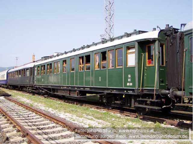

Poichè il documento originale indica solo il tipo delle carrozze presenti nei treni, ma non la loro posizione, dovrebbe essere comunque una ricostruzione.
Purtroppo di diversi vagoni manca ancora una riproduzione commerciale. Per dare un'idea, inserisco la foto di una carrozza mista delle SudBahn. Stefano
Suedbahn-ABi-640x480.jpg [ 37.46 KiB | Osservato 6728 volte ]

Buongiorno a tutti.
Ho visto un un sito di noto negozio in uscita della cento porte verdi 3 assi in set da due art. 55099 e una carrozza verde singola sempre 3 assi art. 55140.
Tutto di ACME.
Qualcuno sa dirmi...
-erano molto diffuse queste carrozze?
-in che treni erano presenti queste carrozze?
-i modelli hanno secondo voi difformità rispetto al reale/difetti di produzione?
Grazie a tutti
 Oggetto del messaggio: Re: Carrozze straniere in Italia ep. I e II
MessaggioInviato: domenica 28 agosto 2022, 18:54
Messaggi: 6466
Oddio, al momento in rete ho trovato ben poco a riguardo di quelle carrozze.
Sembrano essere ex carrozze Rete Mediterranea e Rete Adriatica, e probabilmente: trasformate, rinumerate o alienate nella prima metà del secolo scorso.
In FS con numerazione 58xxx non ho trovato nulla, e con numerazione 35xxx risultano delle due assi.
