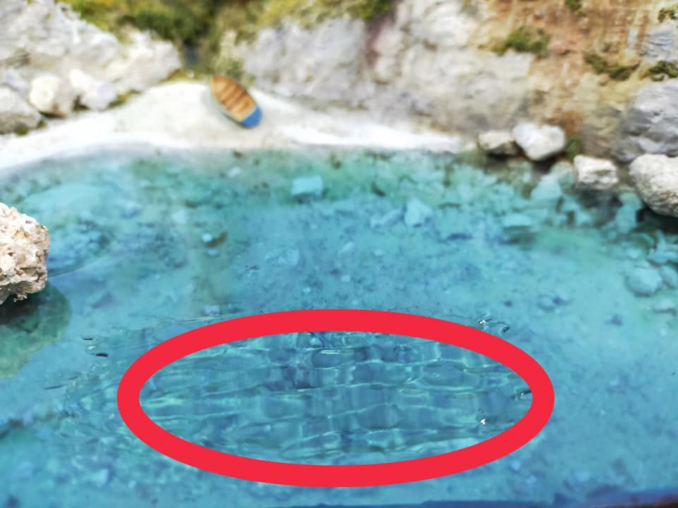

Ecco alcune fasi della tecnica per realizzare un mare realistico.Nel corso di questi anni ho visto ottimi modellisti pubblicare varie tecniche per riprodurre al meglio il mare.Sicuramente lavori eccellenti, però data la mia pignoleria "acquatica" trovavo sempre un qualcosa che non mi convinceva al 100%.Ecco dunque che ho iniziato a studiare il modo e la tecnica migliore secondo la quale riprodurre il moto ondoso che avevo in mente.Riassumendo:Foglio di acetato stampato al PC + GEL UV.A voi le immagini.Pareri sempre graditi :)
mare modello3.jpg [ 287.22 KiB | Osservato 11154 volte ]
mare modello2.jpg [ 219.41 KiB | Osservato 11154 volte ]
mare modello.jpg [ 258.15 KiB | Osservato 11154 volte ]

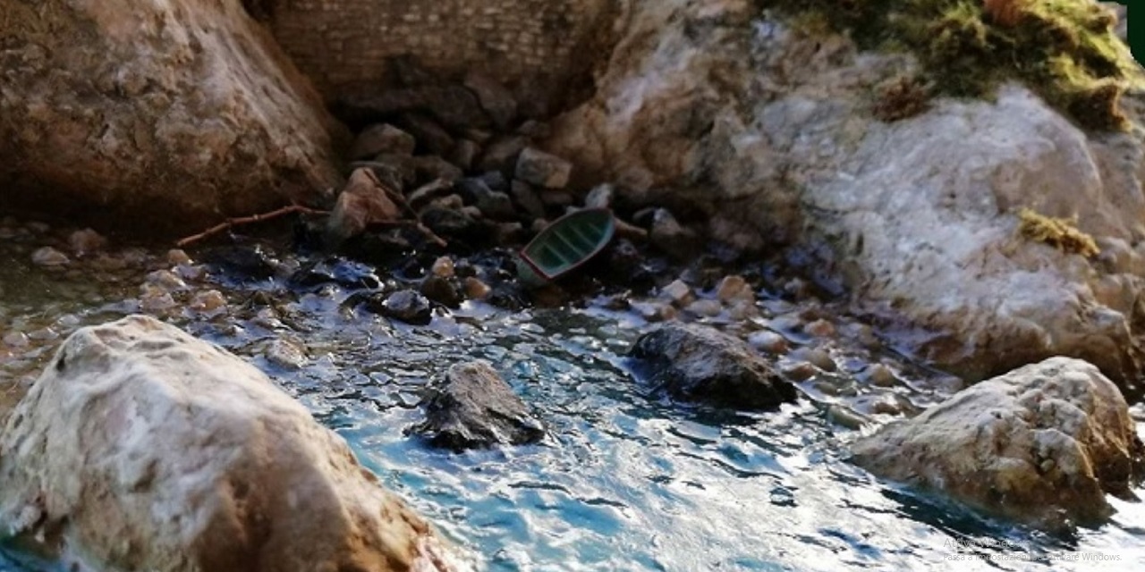

Ancora da completare ma...Ci siamo quasi a confronto con il mare vero :D :D :D
L'acetato sagomato è quello definitivo.Aggiunte le alghe poseidonia.Mancano ancora delle sfumatura, il GEL UV e qualche altra piccola cosa...Devo dire che mi ritengo molto soddisfatto del risultato :D :D :D
sea3.jpg [ 143.11 KiB | Osservato 10579 volte ]
sea2.jpg [ 289.56 KiB | Osservato 10579 volte ]
sea4.jpg [ 203.06 KiB | Osservato 10579 volte ]
sea1.jpg [ 64.11 KiB | Osservato 10579 volte ]

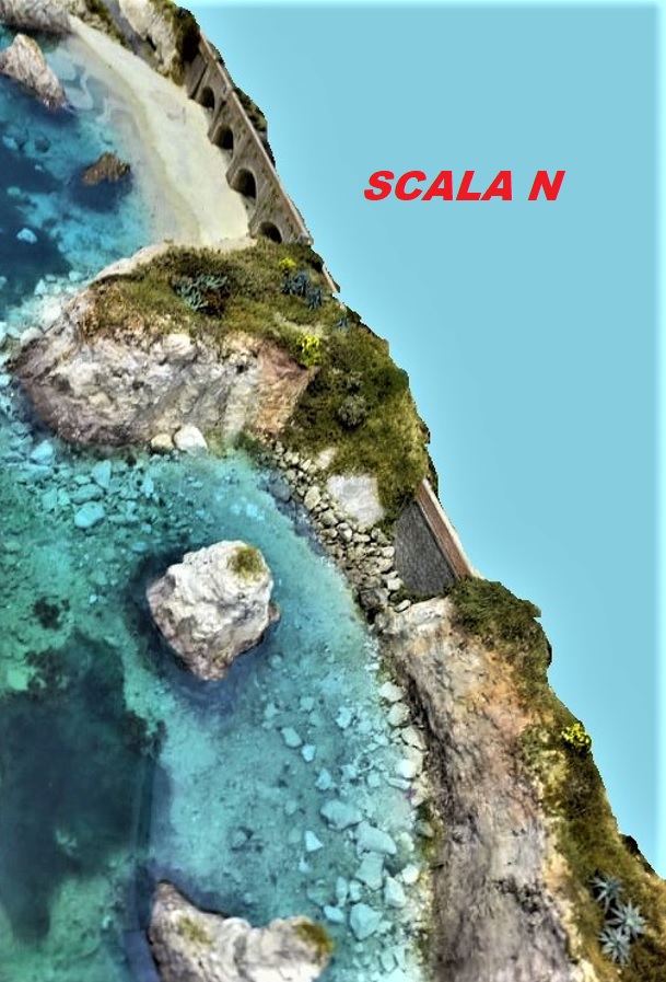

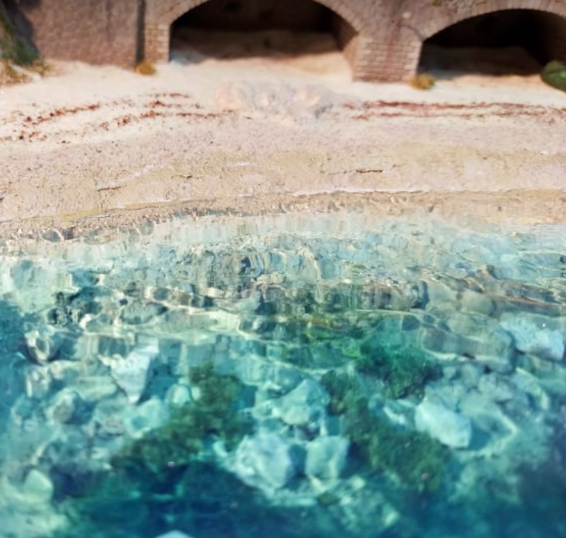

Eccoci finalmente giunti al completamento del mare/spiaggia del primo modulo dei tre che costituiscono il tratto costiero (3 metri) del mio plastico in scala N per un totale complessivo di quasi 16 metri.
Ecco a voi le immagini.Mi farebbe piacere leggere i vostri pareri.Grazie :)
