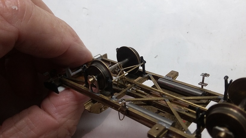

Anche se sembra sia stato aggiunto poco o niente in questa settimana ho potuto montare le leve affiancate verticali di azionamento dei ceppi freni , fisse sui due supporti divaricati ma realmente snodate con i tiranti di collegamento e con il rinvio dalla garitta per facilitare ( si fà per dire ) il montaggio

poi sono stati montati i ceppi dei freni , clonati da quelli del tender a tre assi OsKar per avere gli attacchi dei tiranti triangolari sfalsati ,per questa ragione ho potuto montare solo i tiranti bassi , quelli alti passano sotto gli assi e saranno montati a carri finiti .

Al vero quasi tutte queste varie leve e tiranti sono " imbrigliati " da fascette di ritenuta in caso di eventuali distacchi o rotture , particolari che naturalmente ometterò 8) 8) quasi totalmente :mrgreen: questa mia foto già pubblicata in altro post riprende un carro di tipologia simile ( anch' esso dotato di solo freno a mano ) a quelli da cui provengono quelli riprodotti da me e mostra chiaramente la grande quantità di ammennicoli sottostanti .

I cilindri grigi che si vedono in foto sotto ai miei carri ma invisibili da sopra e di lato , sono zavorre di tungsteno , compromesso necessario ...

...le zavorre di tungsteno...dicci di piu.
Claudio c'è poco da dire ...si tratta di scarti di lavorazioni di una vecchia ditta , pesa quasi il doppio del piombo e su questi carri anche se di ottone , il peso da solo non basta a contrastare sempre l' elasticità delle rotaie ...e c'è poco posto per zavorrare , quei tondini rientrano nella sagoma dei profilati del telaio e sono invisibili a meno di non rovesciare il carro , perché sul mio plasticonzolo i treni girano ad altezza dei miei occhi e ad un palmo dal mio naso , mi sembra di essere un omino Preiser ...
