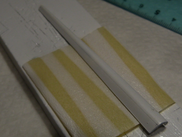

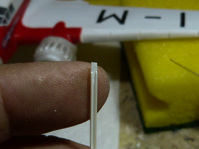

Allora le alette HP erano mosse da sei glifi in duralluminio con un profilo a doppia T che scorrevano su dei rulli su cuscinetti a sfera
Da i disegni ricavata la misura dove erano situate le asole da cui uscivano
P1250850.JPG [ 160.5 KiB | Osservato 9205 volte ]
P1250851.JPG [ 171 KiB | Osservato 9205 volte ]

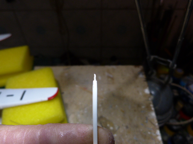

per fare i glifi ho usato un profilo di plasticard
P1250852.JPG [ 158.5 KiB | Osservato 9205 volte ]
con un pezzo di lama da traforo montato su un gira punte fatte le asole
P1250854.JPG [ 155.5 KiB | Osservato 9205 volte ]
ai profili ho sfinato un estremo che andrà infilato nell asola
P1250855.JPG [ 173.5 KiB | Osservato 9205 volte ]
P1250857.JPG [ 177 KiB | Osservato 9205 volte ]
fatti e montati

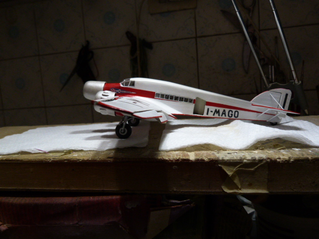

bon , domani si montano le alette...

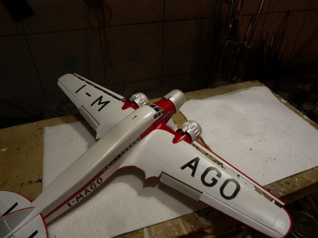

 Oggetto del messaggio: Re: S 79 P I MAGO
MessaggioInviato: giovedì 4 novembre 2021, 19:40
Messaggi: 1037

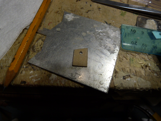

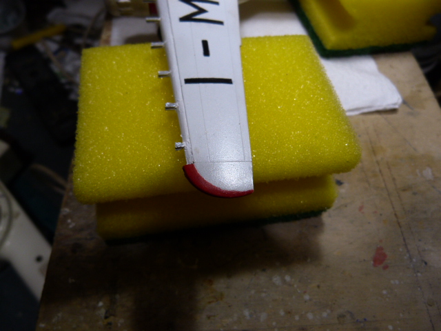

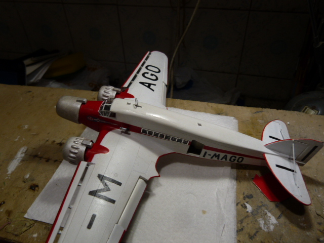

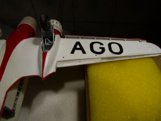

Ciao a tutti , allora , prima di montare le alette stuccata la parte di asola eccessiva
P1250870.JPG [ 169 KiB | Osservato 9182 volte ]

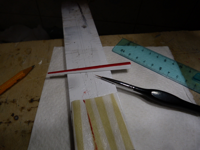

inizialmente le alette le avevo calcolate interamente rosse , ma poi osservando bene le foto in mio possesso mi sono accorto che hanno la parte sul dorso in parte bianca, quindi segnato la linea di demarcazione tra i due colori e poi via di pennellino senza mettere il nastro , perchè tanto so che poi avrei dovuto rifilare una volta tolto , così tanto vale usare direttamente il pennello e fare tutto in una volta
P1250871.JPG [ 161 KiB | Osservato 9182 volte ]
P1250873.JPG [ 177 KiB | Osservato 9182 volte ]
a questo punto va rifilata anche la parte rossa che prosegue sul dorso dell ala , anche qui a mano libera...
P1250867.JPG [ 164 KiB | Osservato 9182 volte ]
P1250868.JPG [ 160.5 KiB | Osservato 9182 volte ]
P1250869.JPG [ 157 KiB | Osservato 9182 volte ]
ok montata la prima...
P1250882.JPG [ 168.5 KiB | Osservato 9182 volte ]
P1250883.JPG [ 169 KiB | Osservato 9182 volte ]
P1250884.JPG [ 152.5 KiB | Osservato 9182 volte ]
P1250885.JPG [ 166.5 KiB | Osservato 9182 volte ]
P1250901.JPG [ 162 KiB | Osservato 9182 volte ]
P1250903.JPG [ 149 KiB | Osservato 9182 volte ]
.. la prossima alette freno...
Gianfranco :D

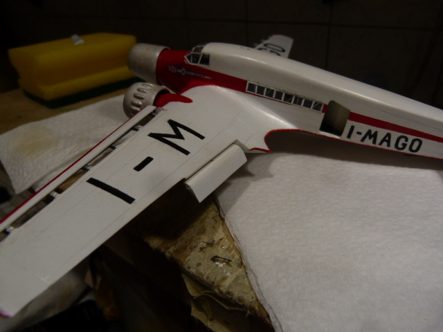

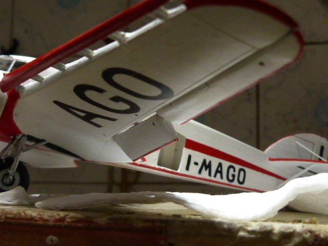

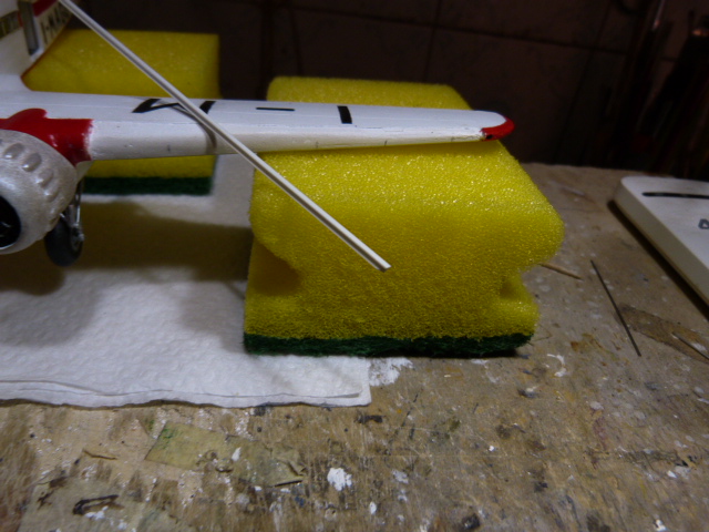

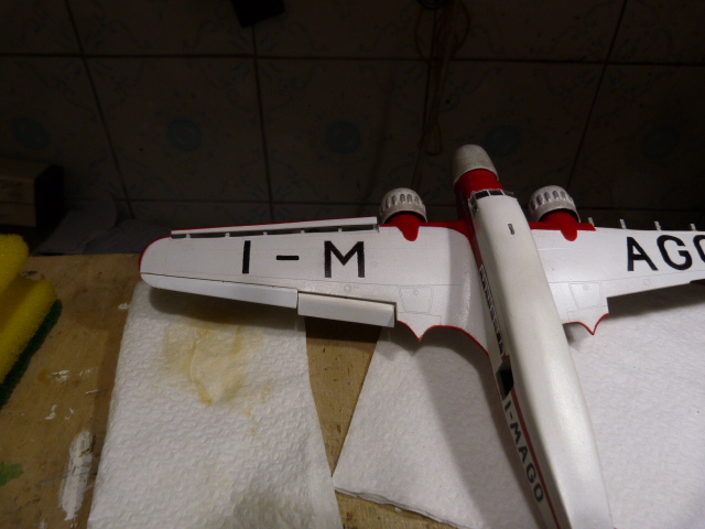

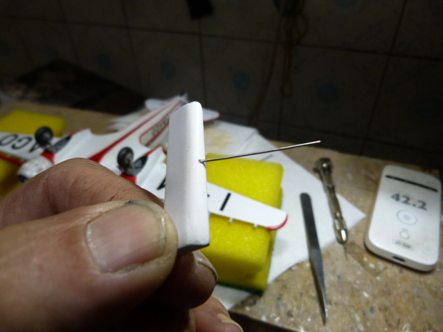

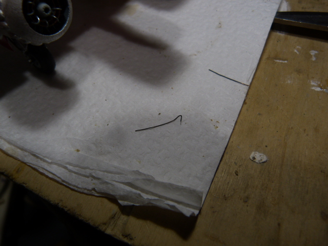

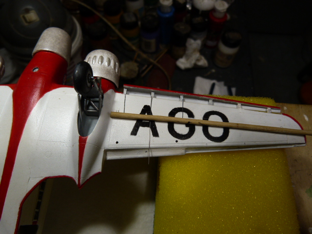

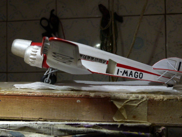

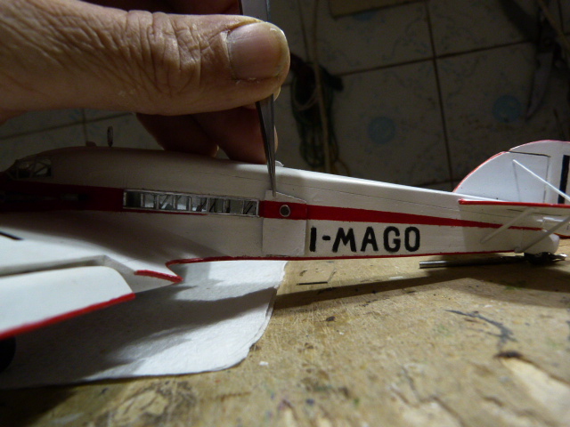

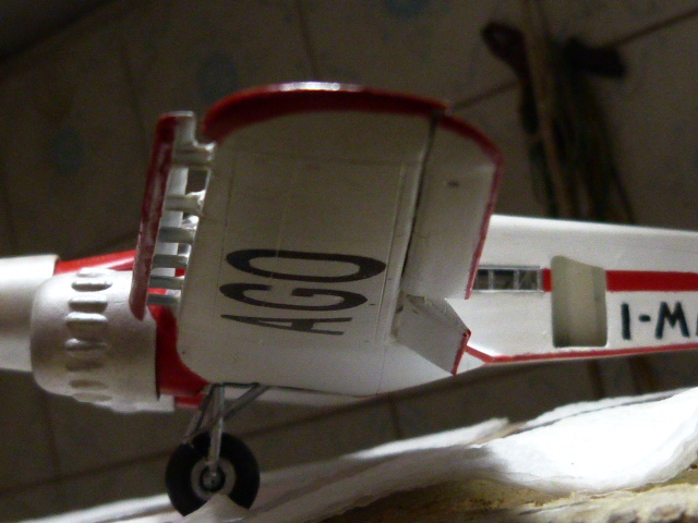

Ciao a tutti , allora , alette freno o flap
l asta che comandava il movimento delle alette usciva nella parte posteriore dell ala in corrispondenza del secondo glifo ( iniziando dalla gondola motore )come si vede dal segno della matita nella foto
P1250904.JPG [ 178 KiB | Osservato 9151 volte ]
questo perchè alette e HP lavoravano in contemporanea , e l asta di comando delle alette freno era collegata allo stesso sistema di comando delle HP
Nella foto che segue ho schematizzato tale sistema ; c è un asta che può ruotare sul proprio asse longitudinale ( il movimento di tale asta è dovuto ad un circuito idraulico che non ricordo se ho già descritto nell altro Wip del 79 che sto facendo , appunto quando ho riprodotto tale circuito...), a tale asta( in questo esempio lo spiedino) sono collegati nella sua parte superiore( verso il dorso dell ala)tutti i glifi e in corrispondenza del secondo glifo , in basso , l asta che comanda l aletta freno, quando l asta principale ruota spingendo i glifi in avanti, automaticamente spinge in fuori anche l aletta , e viceversa.....
P1250905.JPG [ 168.5 KiB | Osservato 9151 volte ]
quindi fatto il foro nell aletta e inserita l asta che fungerà anche di spina d incollaggio
P1250907.JPG [ 162 KiB | Osservato 9151 volte ]
montato
P1250908.JPG [ 173 KiB | Osservato 9151 volte ]
P1250909.JPG [ 170.5 KiB | Osservato 9151 volte ]
prossima , alettone...
Gianfranco :D

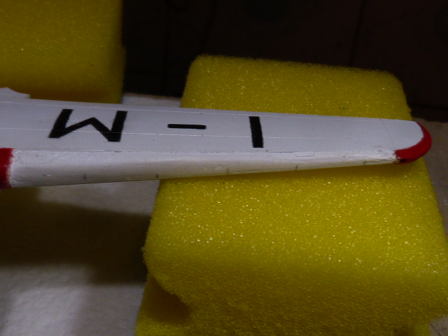

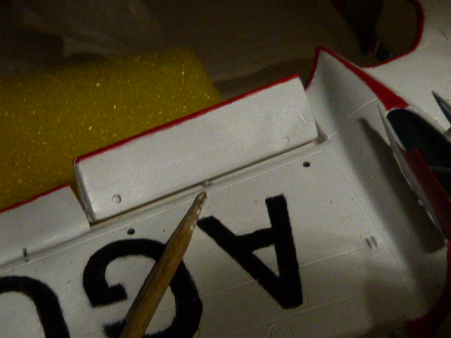

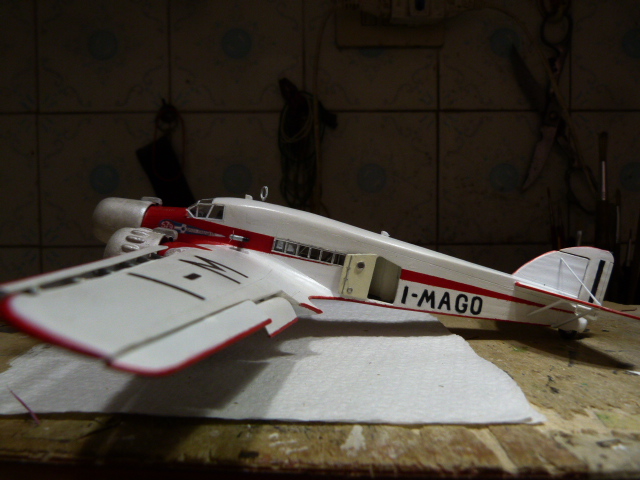

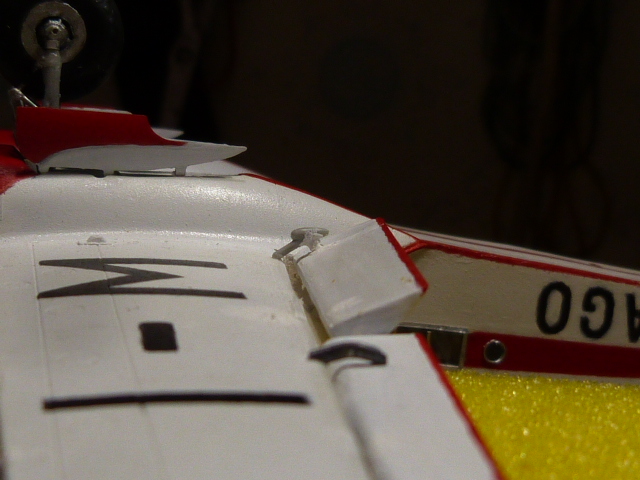

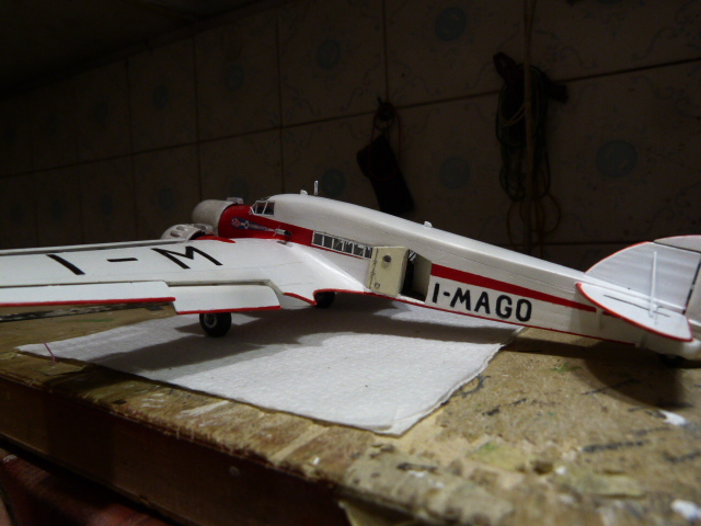

MessaggioInviato: lunedì 8 novembre 2021, 11:03
Messaggi: 1037

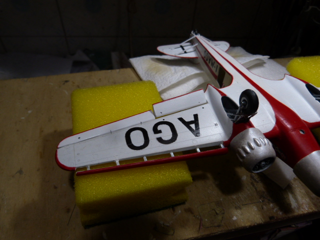

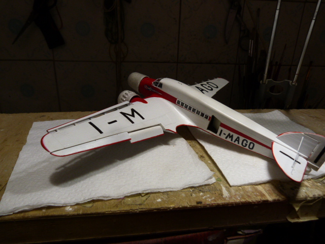

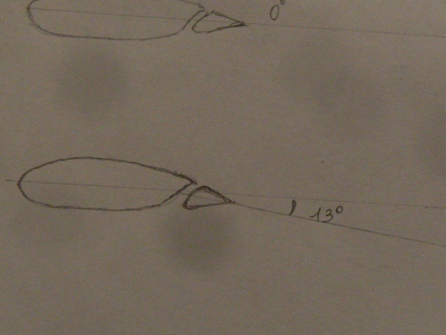

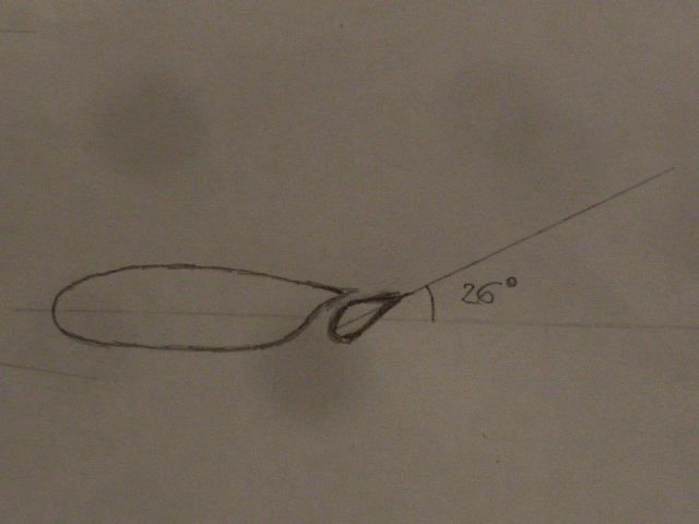

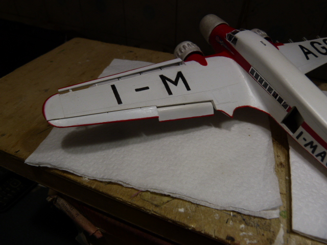

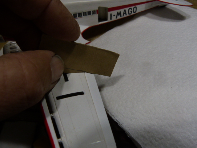

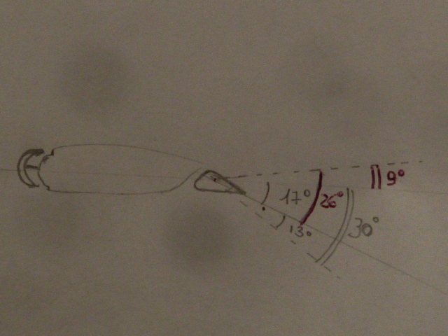

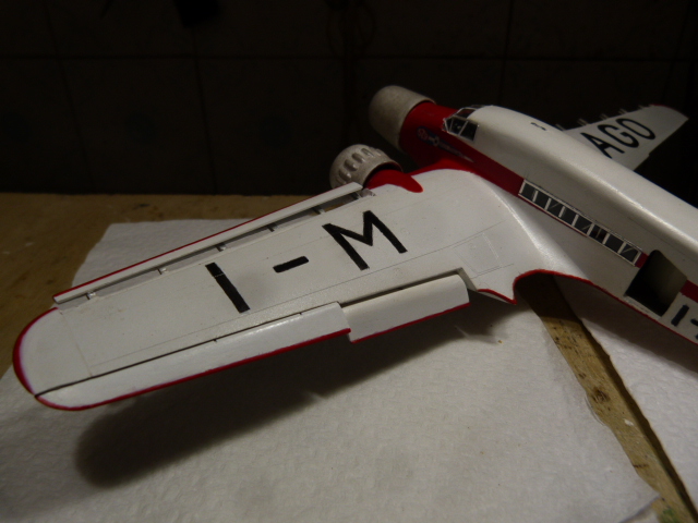

Ciao a tutti , gli alettoni contribuivano al sistema di ipersostentazione, infatti con le alette estratte e flap abbassati gli alettoni si abbassavano entrambi di 17°
Questo abbassamento non impediva il loro normale lavoro se comandati dai volantini dei piloti si aveva solo un diverso intervallo in termini di gradi di inclinazione a cui potevano lavorare
Provo a spiegarmi:
con i flap ritratti e HP chiuse l alettone comandato dai volantini si può abbassare fino a 13°
P1240608.JPG [ 157 KiB | Osservato 9096 volte ]
e alzare di 26°
P1240609.JPG [ 158 KiB | Osservato 9096 volte ]
quando l alettone si abbassa di 17° con l apertura delle HP , l inclinazione raggiunta in basso sarà di 30° ( 17+13) e verso l alto di 9° ( 26-17)
P1240610.JPG [ 157 KiB | Osservato 9096 volte ]
quindi fatta una dima di cartone per poter incollare gli alettoni sul modello
P1250915.JPG [ 178 KiB | Osservato 9096 volte ]
per onestà devo dire che la dima l ho sbagliata , infatti l ho fatta di 13° confondendomi tra i 17° dell abbassamento dovuto alle alette e i 13° " normali" ... per fortuna in 1/72 4° non si notano :mrgreen:
montati
P1250916.JPG [ 164 KiB | Osservato 9096 volte ]
P1250917.JPG [ 167.5 KiB | Osservato 9096 volte ]
P1250918.JPG [ 176.5 KiB | Osservato 9096 volte ]
P1250919.JPG [ 168 KiB | Osservato 9096 volte ]
P1250920.JPG [ 177 KiB | Osservato 9096 volte ]
P1250921.JPG [ 169 KiB | Osservato 9096 volte ]
P1250923.JPG [ 156.5 KiB | Osservato 9096 volte ]
P1250926.JPG [ 169.5 KiB | Osservato 9096 volte ]
P1250927.JPG [ 171.5 KiB | Osservato 9096 volte ]
P1250924.JPG [ 158 KiB | Osservato 9096 volte ]
P1250925.JPG [ 156 KiB | Osservato 9096 volte ]
Gianfranco :D

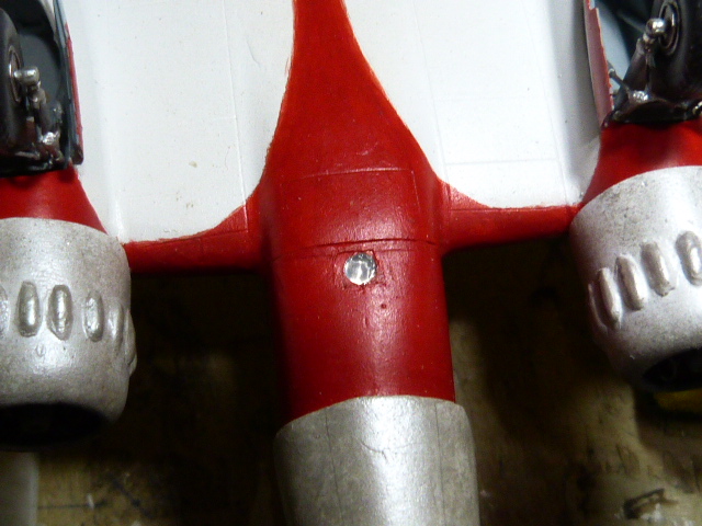

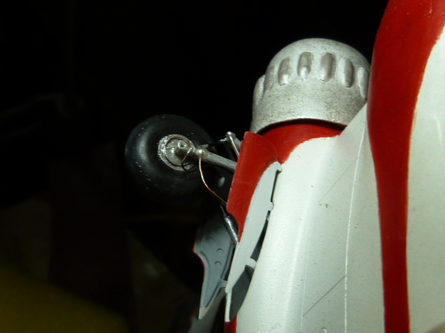

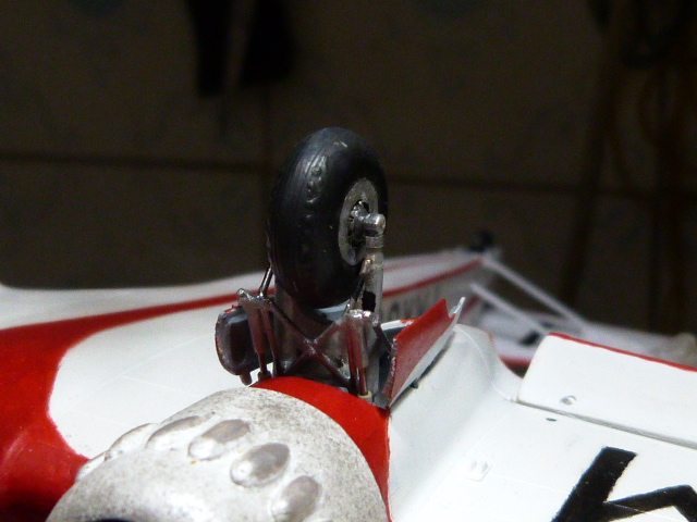

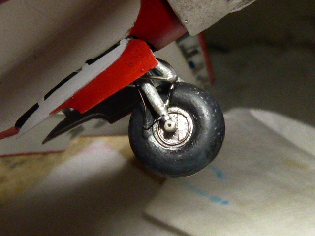

Ciao a tutti, piccolo aggiornamento, montate le cartelle dei carrelli e con una goccia di vinavil fatto il faro di atterraggio
P1250930.JPG [ 163.5 KiB | Osservato 8954 volte ]
P1250957.JPG [ 160.5 KiB | Osservato 8954 volte ]
P1250932.JPG [ 150 KiB | Osservato 8954 volte ]
P1250933.JPG [ 151.5 KiB | Osservato 8954 volte ]
P1250934.JPG [ 158 KiB | Osservato 8954 volte ]
P1250935.JPG [ 180.5 KiB | Osservato 8954 volte ]

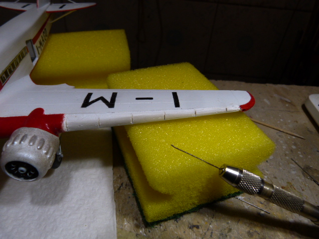

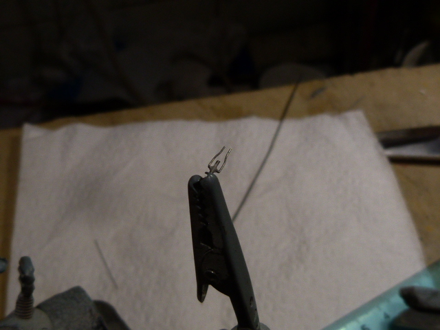

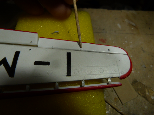

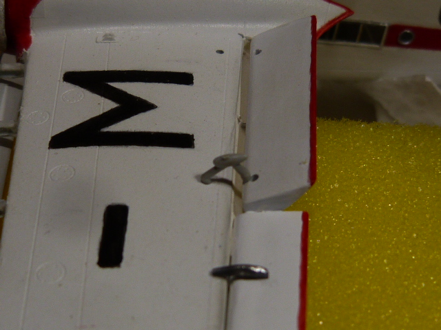

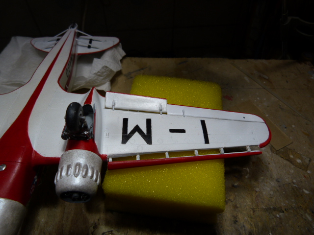

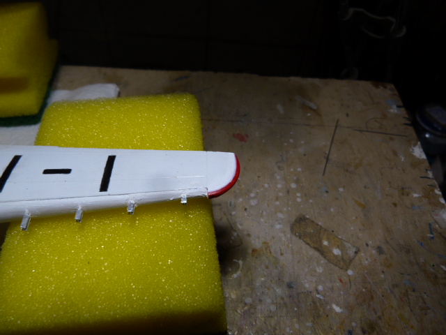

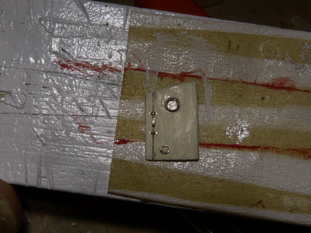

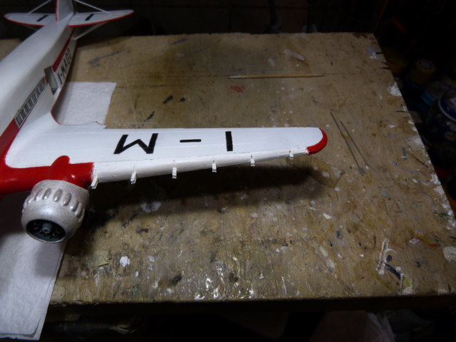

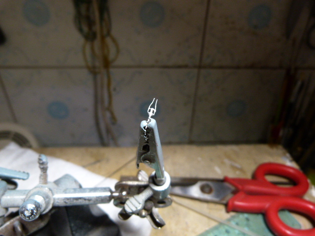

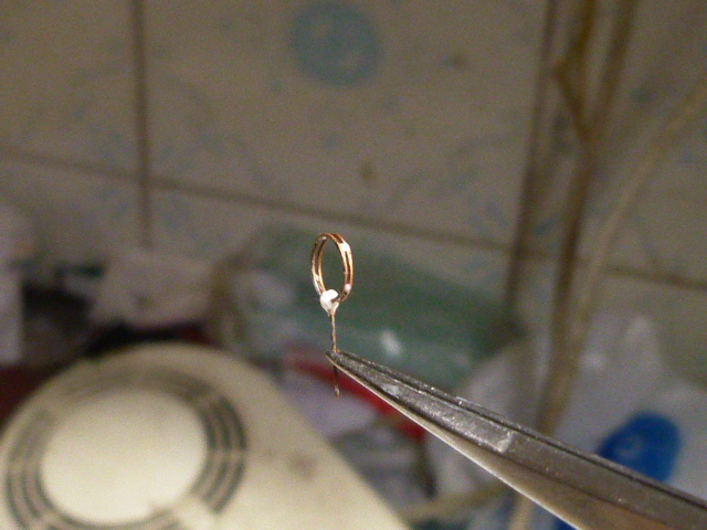

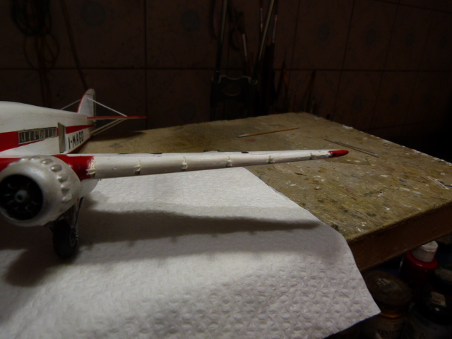

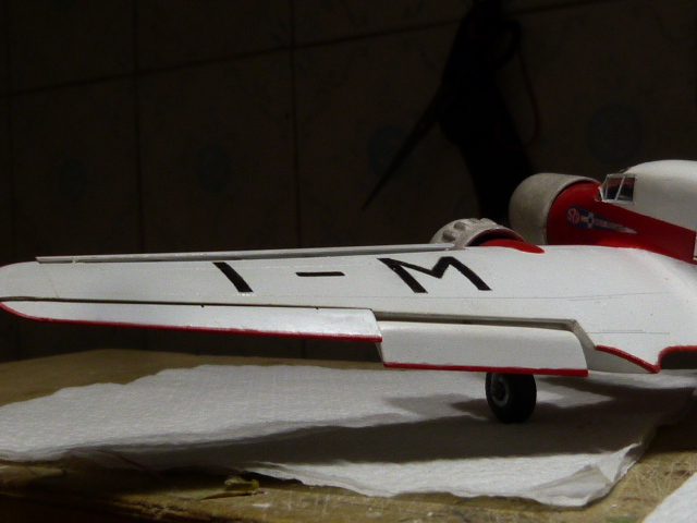

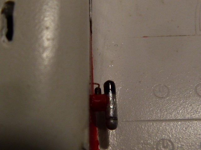

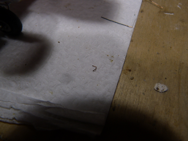

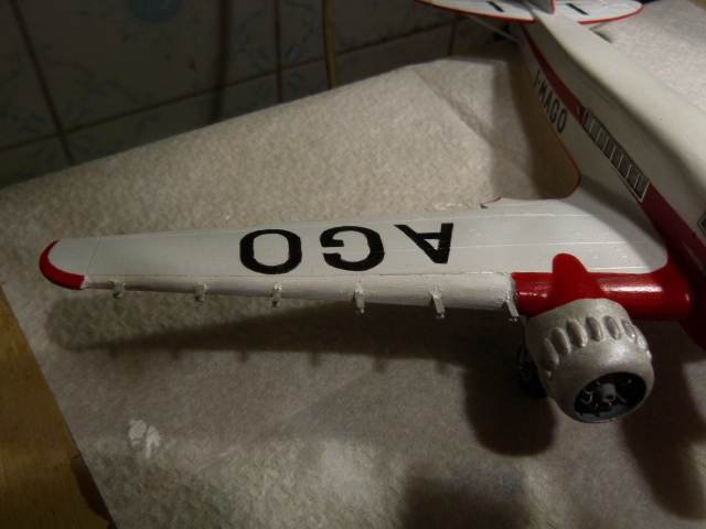

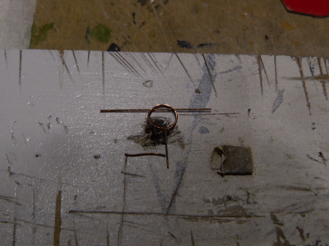

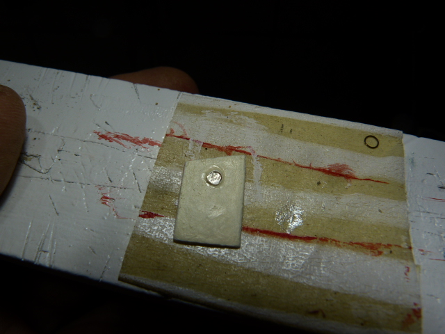

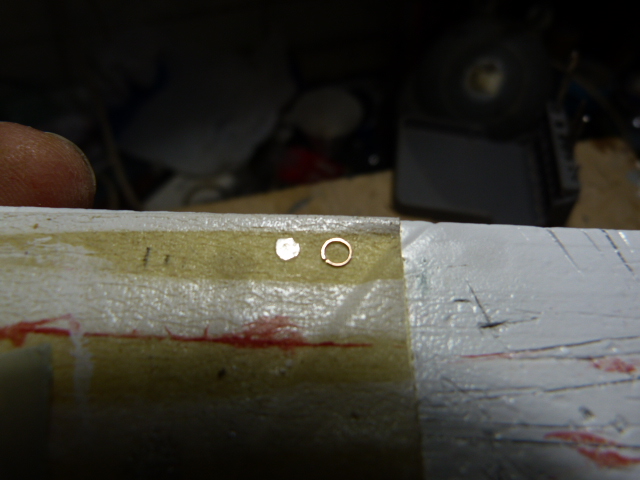

veniamo alle cerniere degli alettoni, li avevo preparati senza pensarci come gli alettoni dei 79 militari cioè con tre cerniere ma l I MAGO ne aveva solo due quindi una delle asole va cancellate ( la terza sarebbe in corrispondenza del foro presente sull alettone)
P1250946.JPG [ 176 KiB | Osservato 8954 volte ]

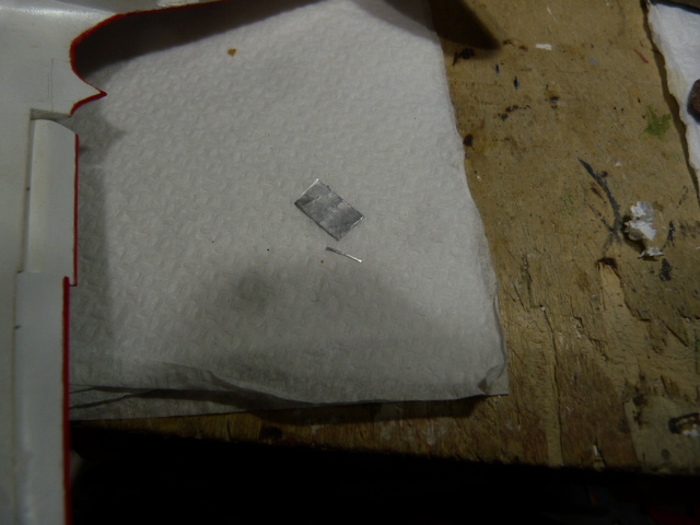

fatte per il momento solo le cerniere più interne dei due alettoni con dello stagno
P1250947.JPG [ 167 KiB | Osservato 8954 volte ]
P1250948.JPG [ 171.5 KiB | Osservato 8954 volte ]
P1250949.JPG [ 164.5 KiB | Osservato 8954 volte ]
le seconde cerniere, quelle che hanno gli equilibratori dinamici, le metterò alla fine , perchè sono molto delicate , sicuramente si romperebbero dovendo maneggiare ancora il modello per proseguire il montaggio...
P1250950.JPG [ 171.5 KiB | Osservato 8954 volte ]
alla prossima vediamo le cerniere delle alette freno...

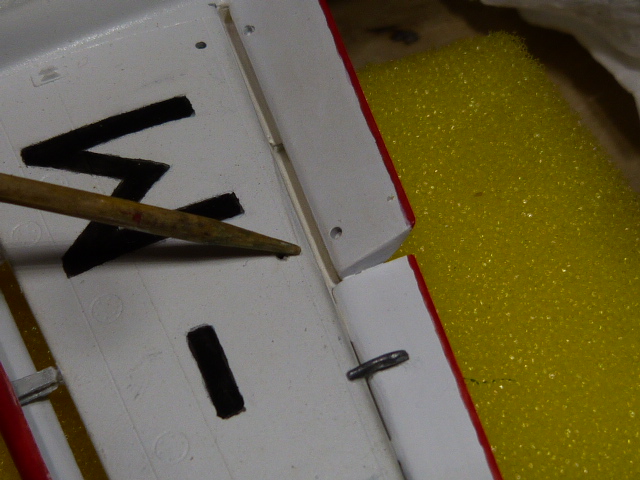

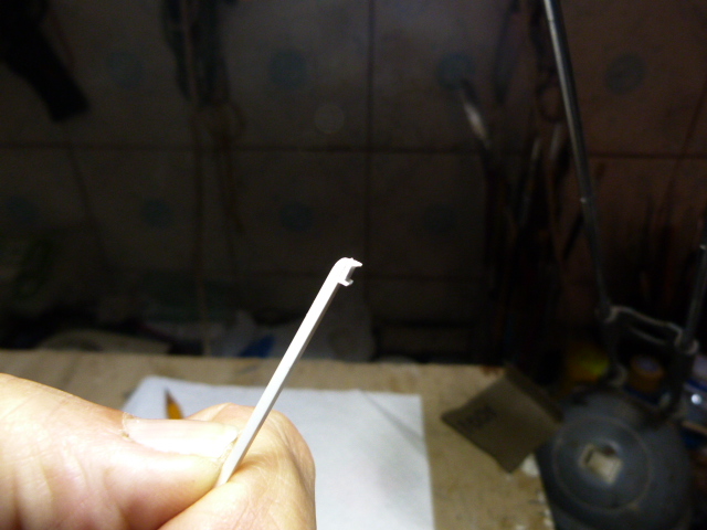

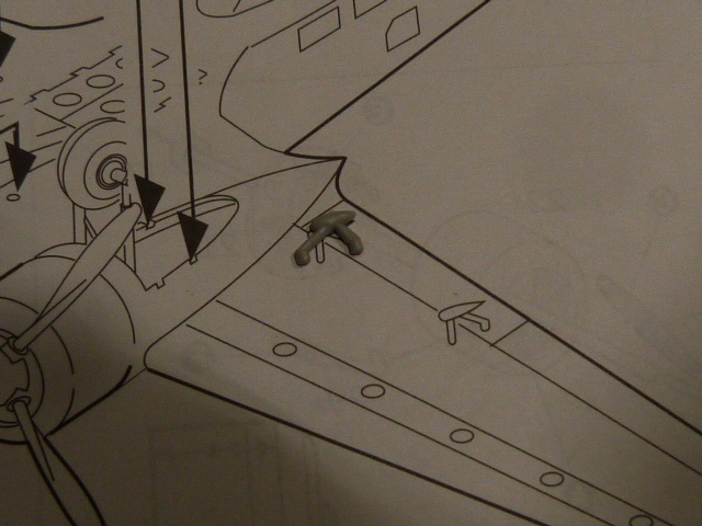

MessaggioInviato: sabato 18 dicembre 2021, 18:41
Messaggi: 1037

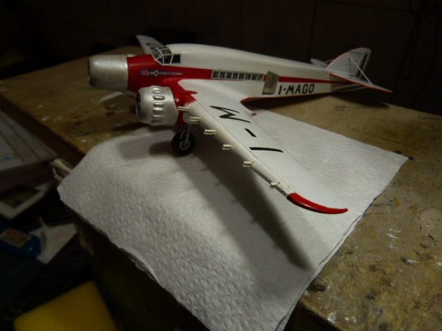

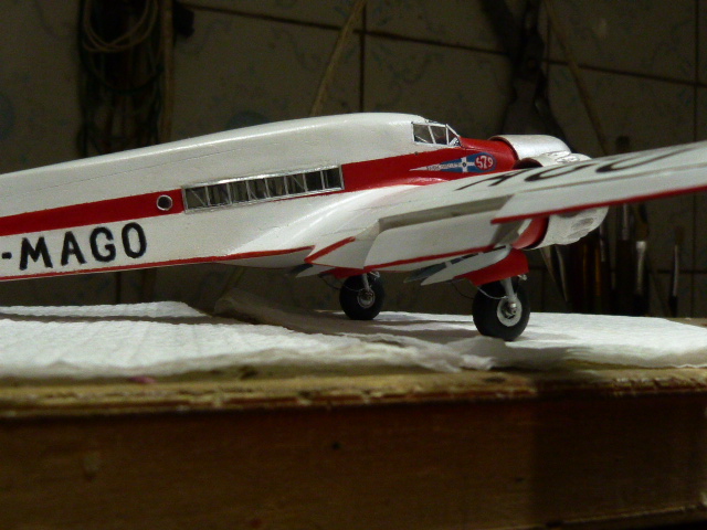

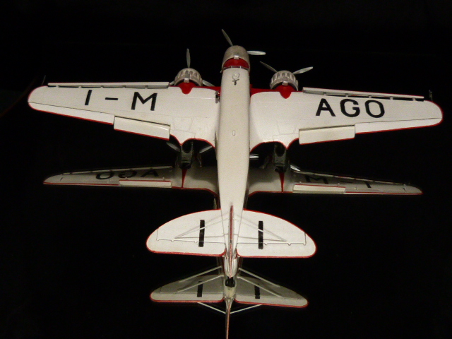

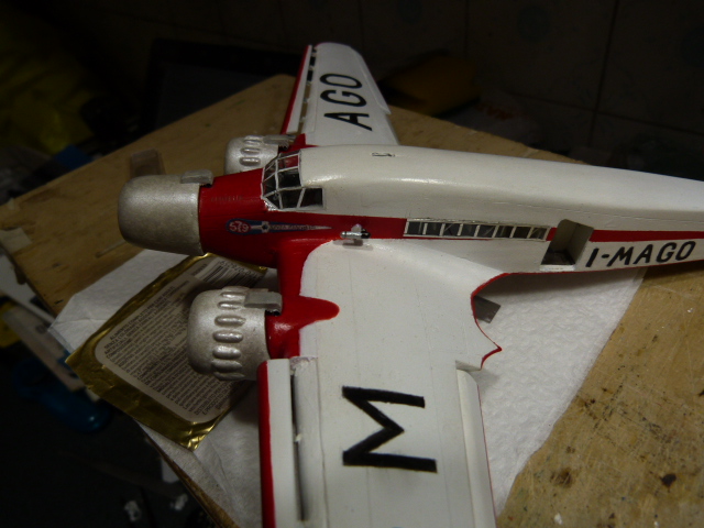

Ciao a tutti , il giovanotto l ho terminato già da un paio di settimane, perciò ora si va a conclusione ma ci vorranno un po di post perchè comunque di lavori ne sono stati fatti ...

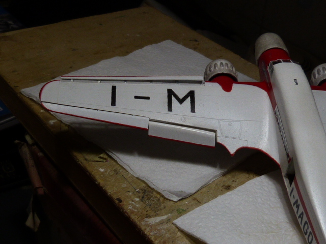

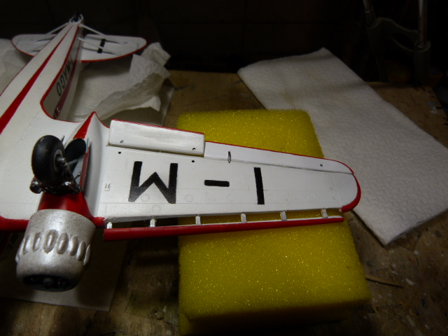

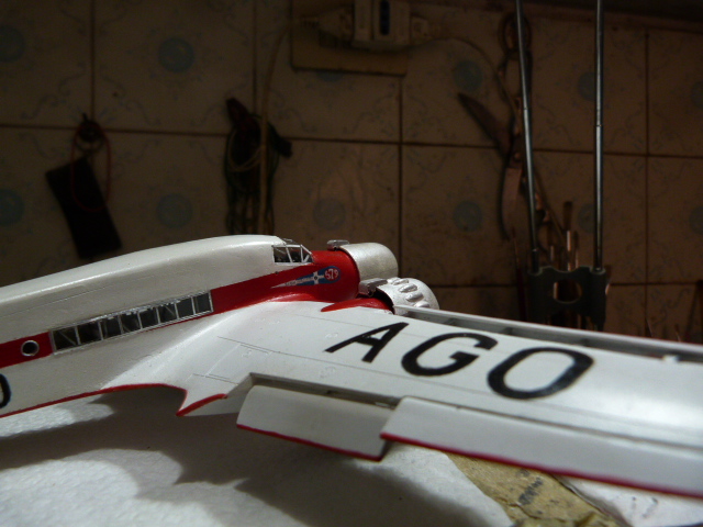

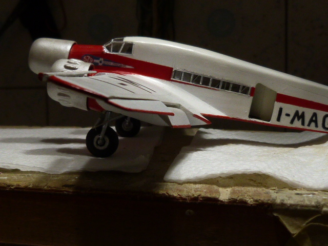

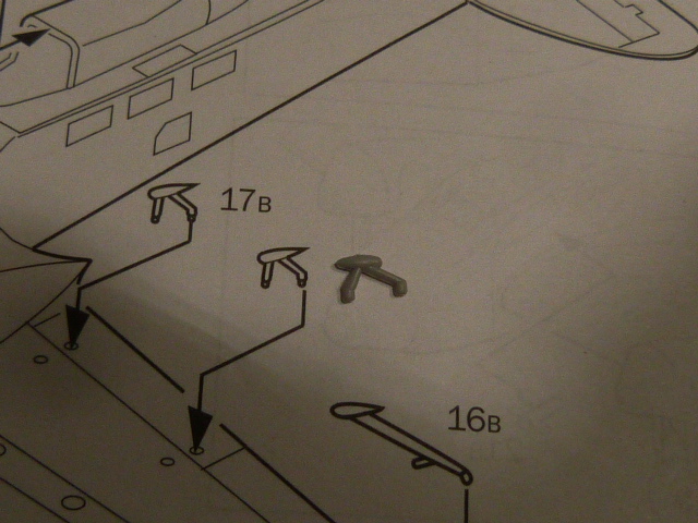

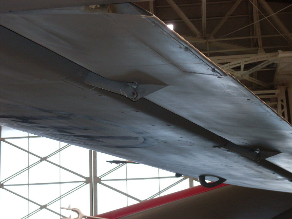

Allora alette freno:

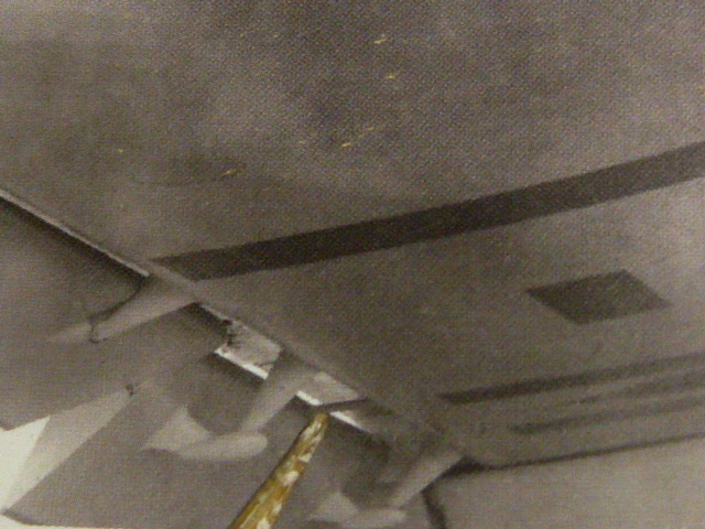

se montassimo le cerniere come indicato dalle istruzioni del kit le monteremmo al contrario
P1250936.JPG [ 163 KiB | Osservato 8226 volte ]

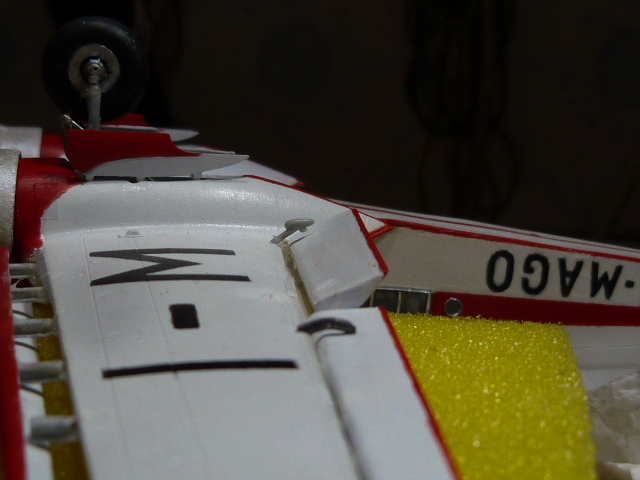

la posizione corretta che rispetta l aerodinamicità della carenatura della cerniera è questa
P1250937.JPG [ 163 KiB | Osservato 8226 volte ]
non è corretto neanche il punto di fissaggio della staffa anteriore della cerniera ,questo qui
P1250961.JPG [ 155 KiB | Osservato 8226 volte ]
infatti in quel punto c è la faccia anteriore del terzo longherone dell ala mentre tale staffa era fissata tramite piastre alla faccia posteriore del terzo longherone cioè qui
P1250952 (1).JPG [ 163 KiB | Osservato 8226 volte ]
in pratica tutte le staffe anteriori delle cerniere dell ala si trovano tutte sulla stessa linea cioè la faccia posteriore del terzo longherone come si vede nella foto che segue
IMMAGINE POSTATA AL SOLO SCOPO DI DISCUSSIONE MODELLISTICA
P1250945.JPG [ 163 KiB | Osservato 8226 volte ]

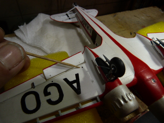

lo stuzzicadenti indica l asta di manovra dell aletta freno che è la stessa presente nel modello..
P1250942.JPG [ 161 KiB | Osservato 8226 volte ]

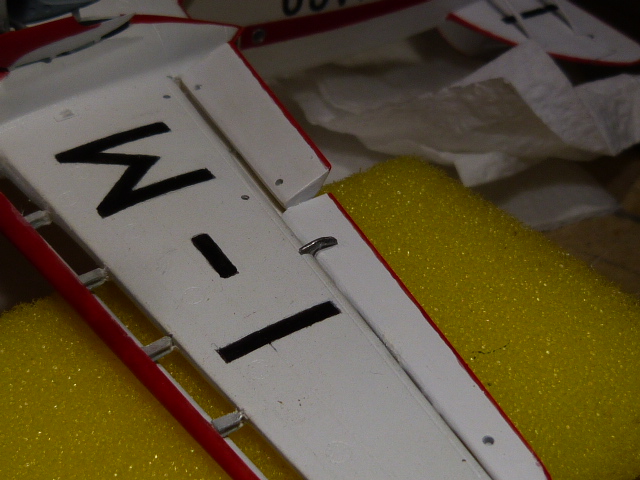

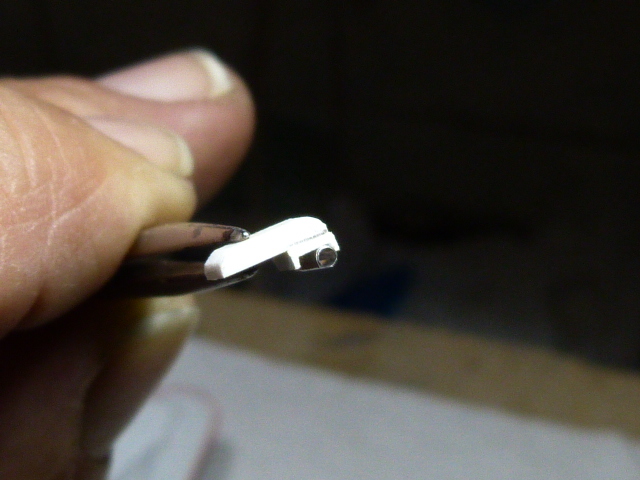

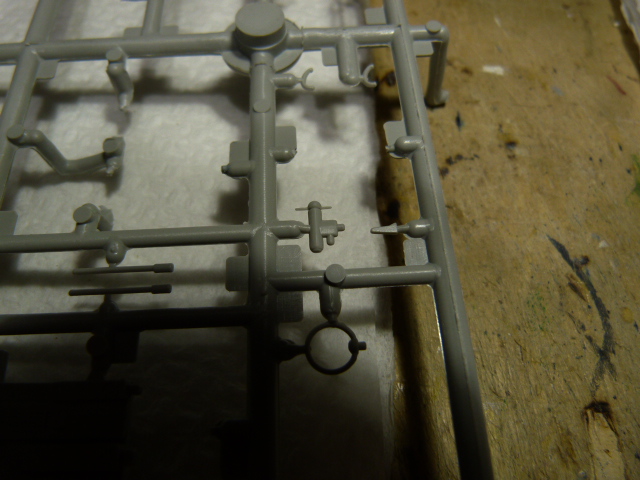

bene assodato che pezzi del kit vanno montati al contrario , non si possono comunque montare direttamente così
P1250951.JPG [ 175 KiB | Osservato 8226 volte ]
per il fatto che i buchi non sono corretti ma questo poco male, ma soprattutto perchè la carenatura della cerniera rimane sempre parallela all ala, anche quando il flap si abbassa come si vede bene in questa mia foto
SDC14997.JPG [ 117.51 KiB | Osservato 8226 volte ]

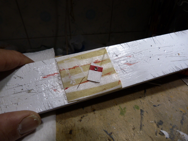

perciò attappati tutti i buchi e tagliata via la leva più corta e incollato il pezzo al punto giusto
P1250955.JPG [ 167.5 KiB | Osservato 8226 volte ]
con dello stucco modellato con un pennellino ricostruita la parte di leva mancante e poi verniciato il tutto
P1250956.JPG [ 178 KiB | Osservato 8226 volte ]
P1250959.JPG [ 157 KiB | Osservato 8226 volte ]
Ciao alla prossima
Gianfranco :D

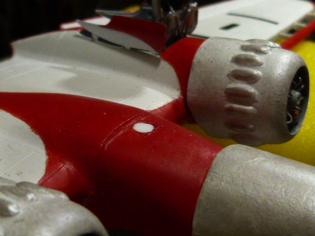

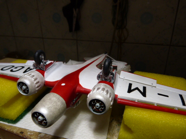

MessaggioInviato: domenica 19 dicembre 2021, 10:35
Messaggi: 1037

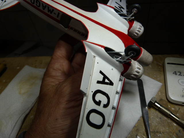

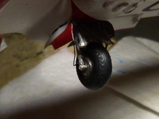

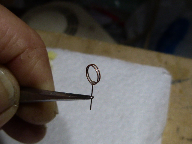

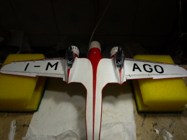

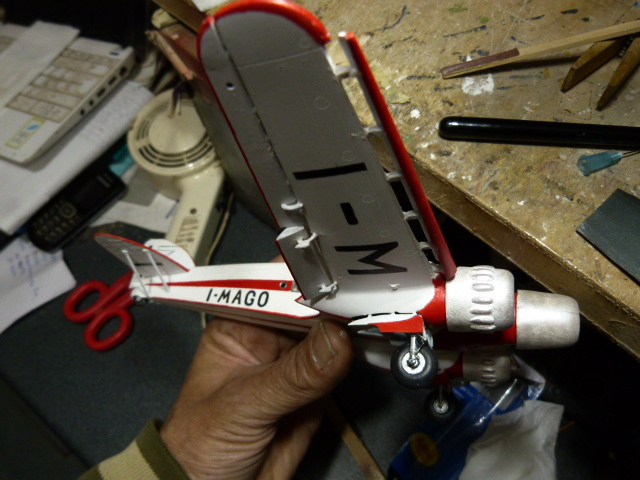

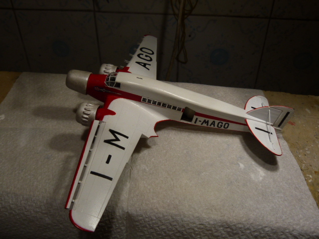

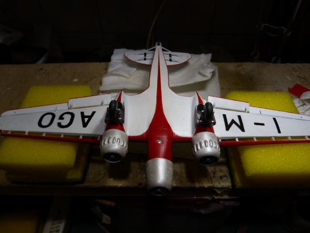

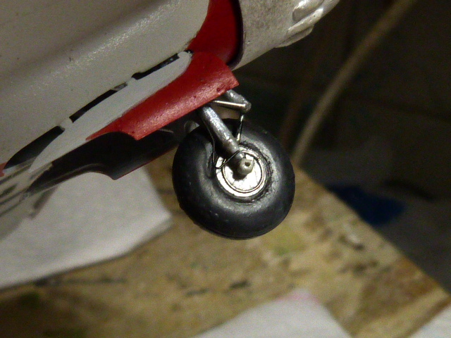

Ciao a tutti vado a postare il completamento della parte inferiore:

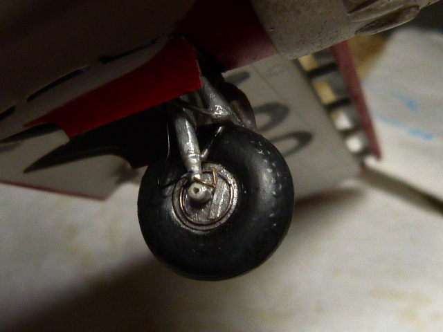

con del capillare di rame fatti i tubi di mandata dei freni
P1260001.JPG [ 176.5 KiB | Osservato 8192 volte ]
P1260003.JPG [ 163 KiB | Osservato 8192 volte ]
P1260005.JPG [ 161.5 KiB | Osservato 8192 volte ]
P1260006.JPG [ 160 KiB | Osservato 8192 volte ]
fatti poi i tubi di raccordo tra mandata e cerchio
P1260007.JPG [ 178 KiB | Osservato 8192 volte ]
P1260009.JPG [ 161 KiB | Osservato 8192 volte ]
altri particolari presenti sulle cartelle
P1260011.JPG [ 167.5 KiB | Osservato 8192 volte ]

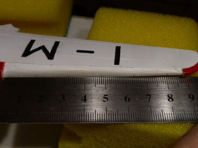

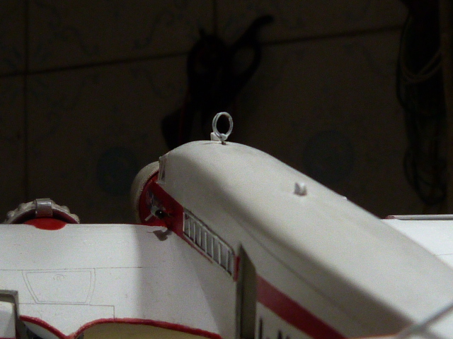

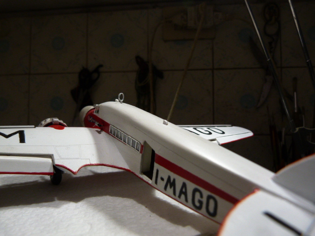

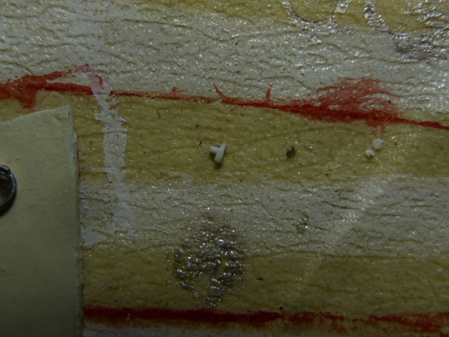

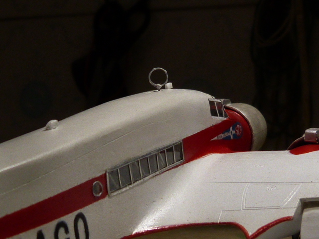

non ho riprodotto le maniglie alle estremità dell ala presenti sugli altri 79 come si vede in questa mia foto perchè l I MAGO ne era sprovvisto
SDC14998.JPG [ 181.75 KiB | Osservato 8192 volte ]
maniglie che non servivano per lo spostamento ma per l ancoraggio dell aereo al suolo ; per lo spostamento in avanti l aereo veniva agganciato a due punti di forza presenti sulle forcelle ( uno per forcella) del carrello , mentre per l spostamento indietro veniva agganciato ad un perno passante infilato nel mozzo del ruotino posteriore che era cavo

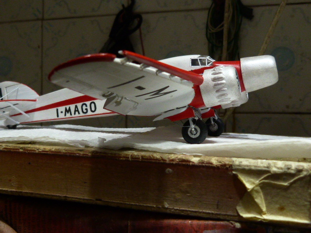

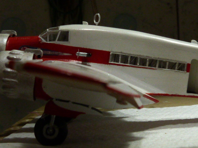

bene foto:
P1260012.JPG [ 177.5 KiB | Osservato 8192 volte ]
P1260013.JPG [ 177.5 KiB | Osservato 8192 volte ]
P1260014.JPG [ 151.5 KiB | Osservato 8192 volte ]
P1260016.JPG [ 158 KiB | Osservato 8192 volte ]
P1260019.JPG [ 168 KiB | Osservato 8192 volte ]
P1260021.JPG [ 155.5 KiB | Osservato 8192 volte ]
P1260022.JPG [ 151.5 KiB | Osservato 8192 volte ]
bene alla prossima cominciamo a vedere la parte superiore..(qui sotto mancano ancora gli equilibratori statici degli alettoni ma li monto proprio alla fine...)
Gianfranco :D

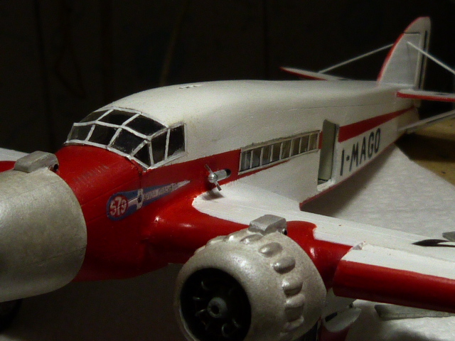

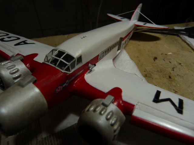

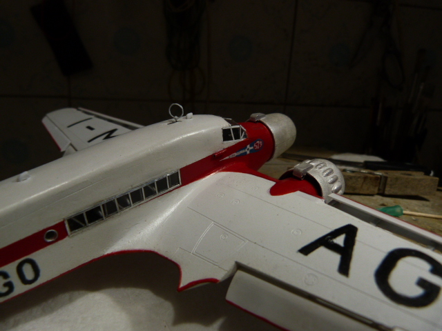

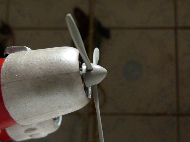

MessaggioInviato: lunedì 20 dicembre 2021, 18:45
Messaggi: 1037

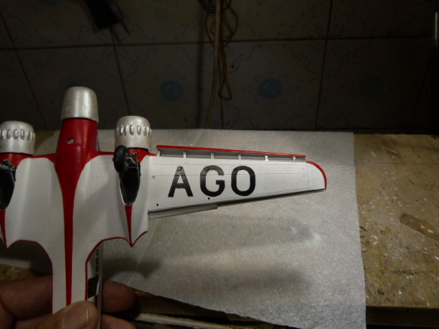

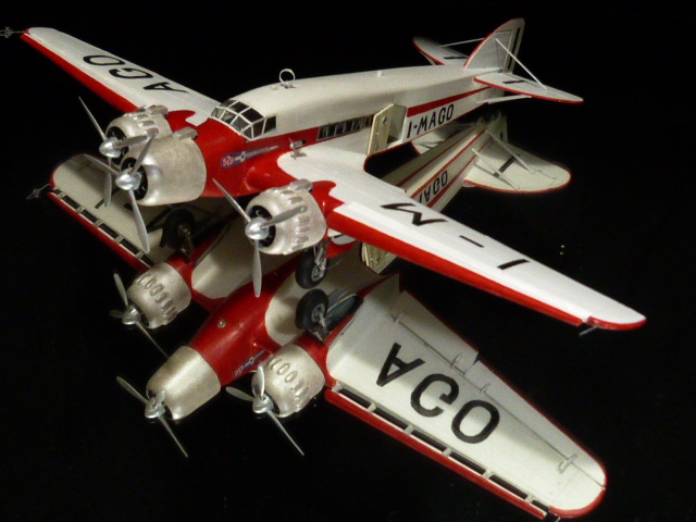

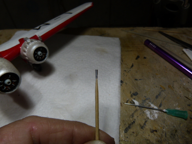

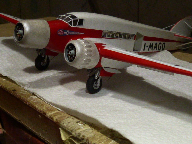

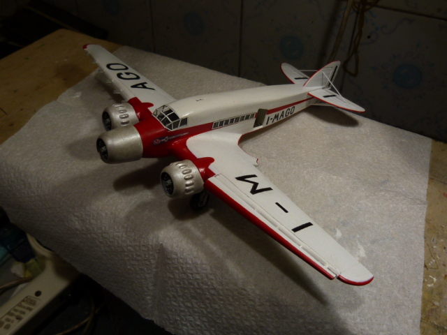

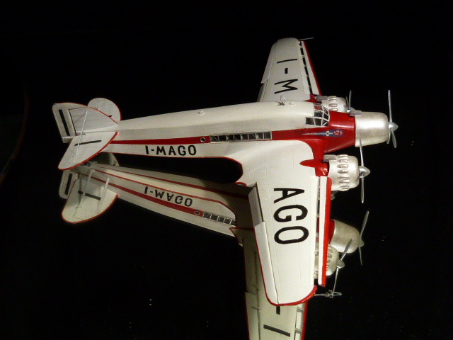

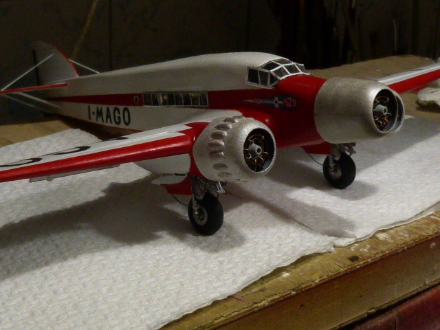

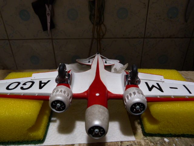

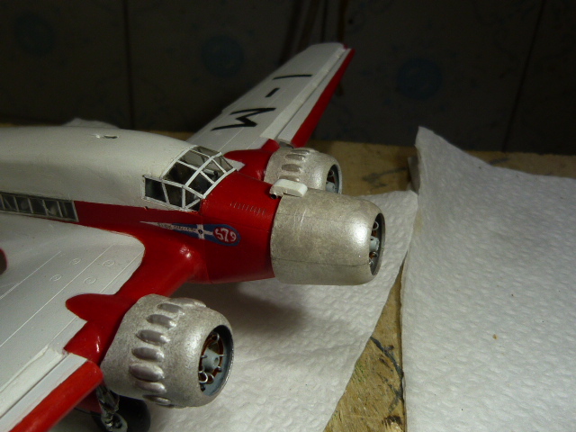

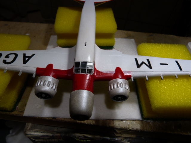

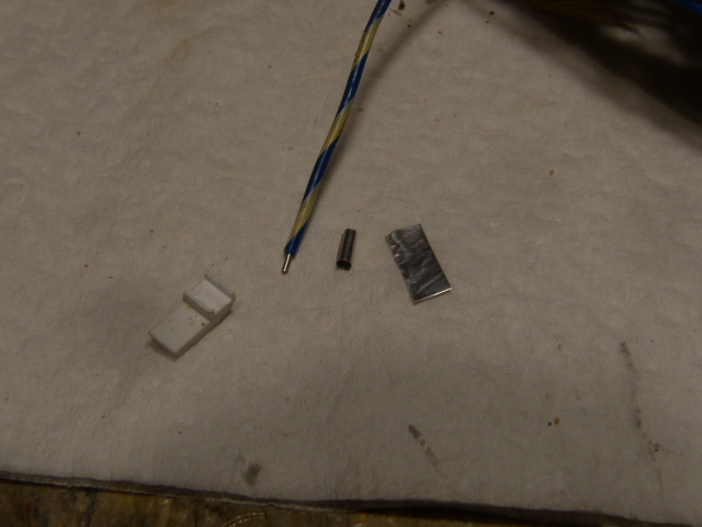

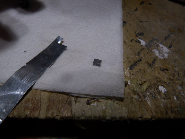

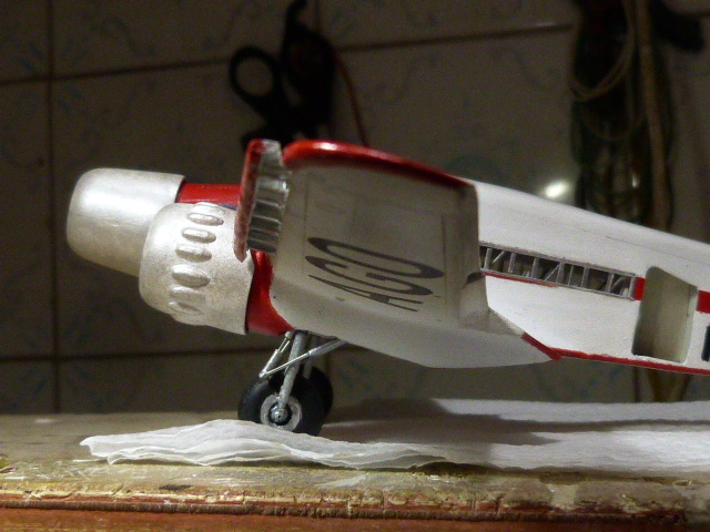

Ciao a tutti , stasera vediamo gli scarichi dei motori;
la primissima versione aveva gli scarichi a "cassetto" in alto sopra la cappottatura Magni, sostituti quasi subito con scarichi a corna sempre in alto per i due motori alari e due scarichi in basso per il motore centrale, essendo la primissima versione la mia vado a fare gli scarichi a cassetta con due profili di plasticard uno piatto e l altro a C per fare il corpo dello scarico
P1260023.JPG [ 155 KiB | Osservato 8148 volte ]
arrotolata una striscetta di alluminio intorno a un doppino telefonico per ottenere il tubo di scarico vero e proprio
P1260026.JPG [ 160.5 KiB | Osservato 8148 volte ]
P1260027.JPG [ 177 KiB | Osservato 8148 volte ]
con dello stucco riempita la parte vuota vicino al tubo
P1260035.JPG [ 155.5 KiB | Osservato 8148 volte ]
montati e verniciati
P1260036.JPG [ 169 KiB | Osservato 8148 volte ]
P1260037.JPG [ 168.5 KiB | Osservato 8148 volte ]
P1260039.JPG [ 173 KiB | Osservato 8148 volte ]

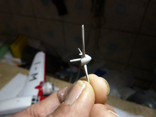

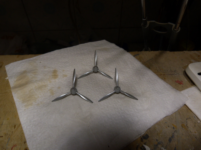

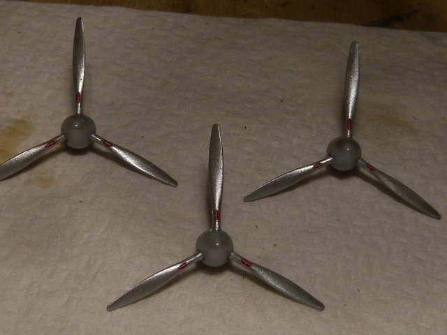

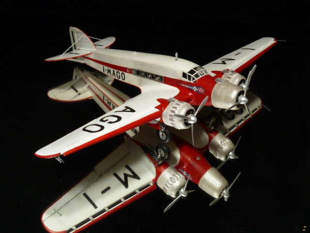

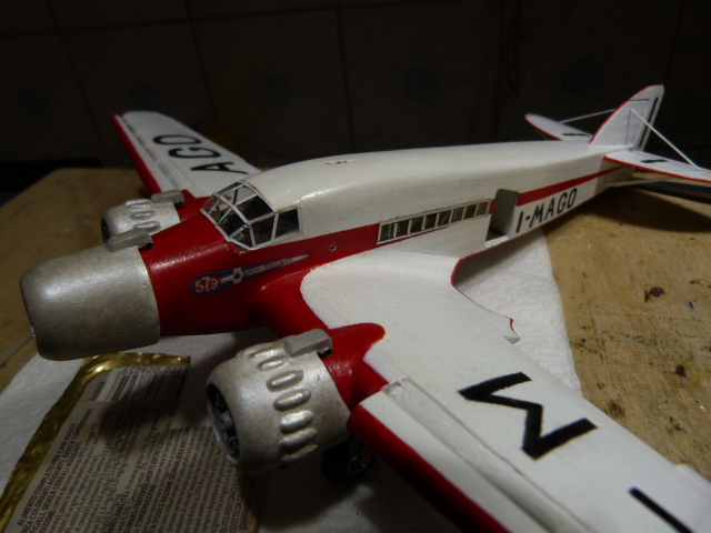

ok ,diamo un occhiata alle eliche giuste nel verso, l unica cosa da migliorare è quello spazio vuoto nell ogiva subito dietro la pala che va chiuso
P1260038.JPG [ 173 KiB | Osservato 8148 volte ]
per chiuderlo basta un pezzetto di plasticard e stuccare
P1260041.JPG [ 159.5 KiB | Osservato 8148 volte ]
P1260044.JPG [ 146.5 KiB | Osservato 8148 volte ]
...ok alla prossima
Gianfranco :D

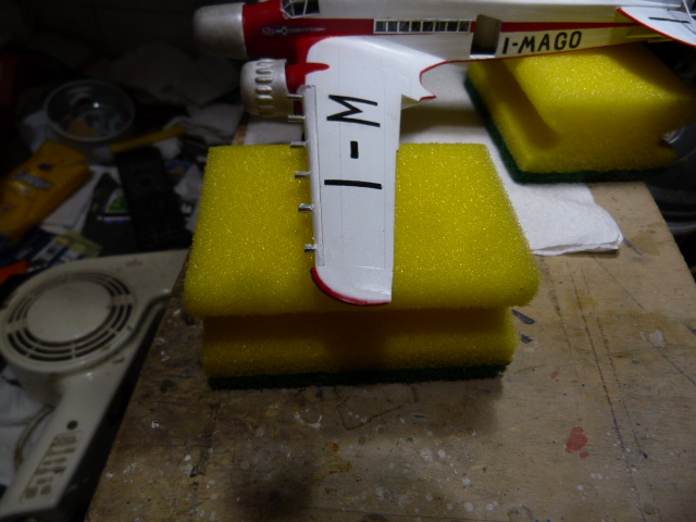

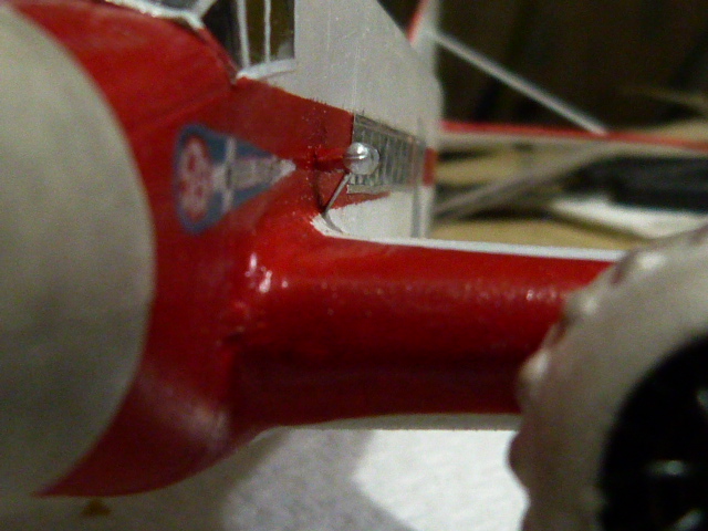

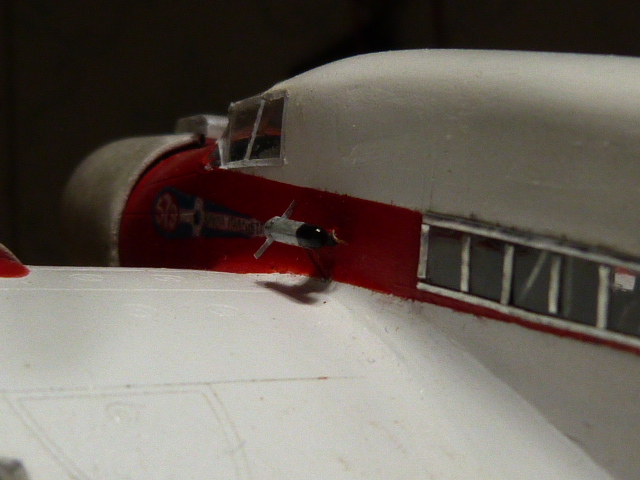

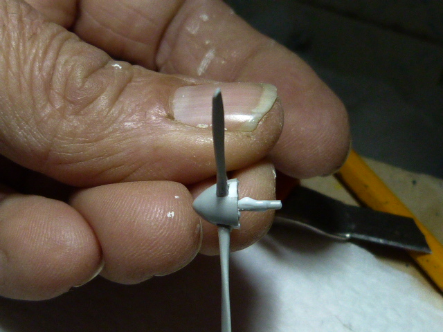

MessaggioInviato: martedì 21 dicembre 2021, 18:19
Messaggi: 1037

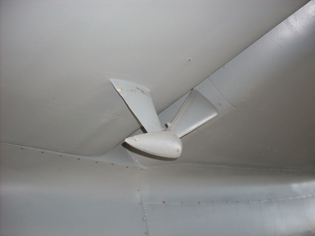

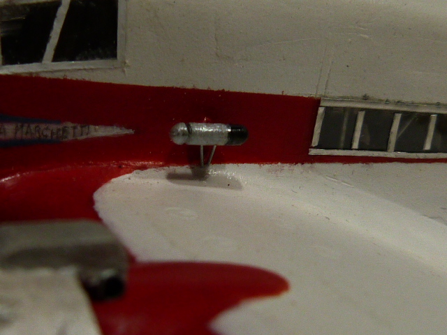

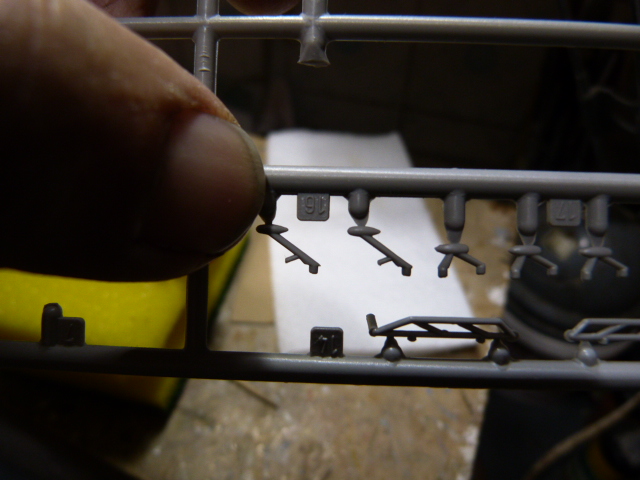

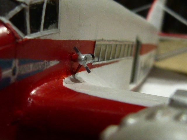

Ciao a tutti, stasera generatore esterno
quello del kit non è fatto male solo che , ovviamente per facilitare lo stampo , ha le eliche sullo steso piano del corpo facendo risultare il pezzo un po " piatto" alla vista
P1260045.JPG [ 166.5 KiB | Osservato 8118 volte ]
perciò tagliate via le pale e fatto il foro d innesto sulla fusoliera essendo assente dato che il kit Italeri è di una versione militare , quindi con generatore a destra
P1260047.JPG [ 170 KiB | Osservato 8118 volte ]
verniciato il corpo del generatore e montato

aggiunte le staffe che lo sorregono
P1260050.JPG [ 173.5 KiB | Osservato 8118 volte ]
P1260052.JPG [ 159 KiB | Osservato 8118 volte ]
P1260053.JPG [ 177.5 KiB | Osservato 8118 volte ]
fatte le pale nuove con dell alluminio
P1260054.JPG [ 163 KiB | Osservato 8118 volte ]
e montate , non orizzontali ma in obliquo per dare un po di "movimento"
P1260055.JPG [ 162.5 KiB | Osservato 8118 volte ]
P1260056.JPG [ 175 KiB | Osservato 8118 volte ]
P1260060.JPG [ 179.5 KiB | Osservato 8118 volte ]
Gianfranco :D

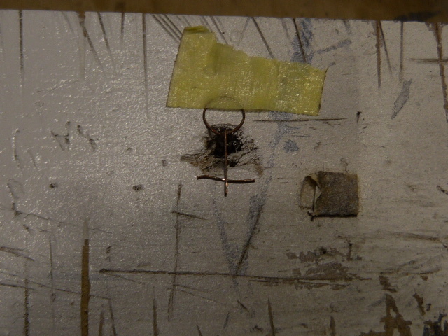

Ciao a tutti ,radiogoniometro;
sempre con del capillare fatto il cerchio e il gambo , il gambo l ho appoggiato su uno spezzone di capillare che funge da spessore in modo che tale gambo risulti allineato al cerchio e non sghembo una volta incollato
P1260061.JPG [ 167.5 KiB | Osservato 8088 volte ]
poi incollato il secondo cerchio , ponendo uno spessore sul primo in modo che risultino paralleli
P1260062.JPG [ 163.5 KiB | Osservato 8088 volte ]
P1260063.JPG [ 163.5 KiB | Osservato 8088 volte ]
con del vinavil fatti i distanziali
P1260065.JPG [ 158 KiB | Osservato 8088 volte ]
montato e verniciato
P1260066.JPG [ 162.5 KiB | Osservato 8088 volte ]
P1260067.JPG [ 161.5 KiB | Osservato 8088 volte ]
P1260069.JPG [ 172 KiB | Osservato 8088 volte ]
P1260071.JPG [ 166.5 KiB | Osservato 8088 volte ]
P1260074.JPG [ 164 KiB | Osservato 8088 volte ]

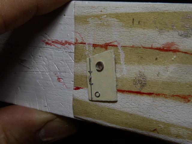

Ciao a tutti, portello d imbarco:
ritagliato da un pezzo di cartoncino di risulta e indurito con una mano sulla superficie, di ciano
P1260077.JPG [ 160 KiB | Osservato 8043 volte ]
verniciato e aggiunta la cornice esterna dell oblò
P1260078.JPG [ 156.5 KiB | Osservato 8043 volte ]
andrebbe posizionato così , ma volendolo io fare aperto...
P1260082.JPG [ 148.5 KiB | Osservato 8043 volte ]
...preparato il vetrino e la cornice interna
P1260083.JPG [ 166.5 KiB | Osservato 8043 volte ]
verniciato l interno e messo il vetrino
P1260084.JPG [ 179 KiB | Osservato 8043 volte ]
preparata la maniglia d apertura
P1260085.JPG [ 164.5 KiB | Osservato 8043 volte ]
poi montata la cornice oblò, la maniglia con la relativa asta di chiusura e la sue cravatte di fissaggio al portello
P1260086.JPG [ 168.5 KiB | Osservato 8043 volte ]
P1260090.JPG [ 163 KiB | Osservato 8043 volte ]
ok , al suo posto...
P1260092.JPG [ 171 KiB | Osservato 8043 volte ]
P1260093.JPG [ 167 KiB | Osservato 8043 volte ]
P1260094.JPG [ 168 KiB | Osservato 8043 volte ]
Gianfranco :D

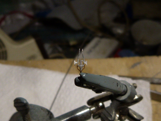

Ciao a tutti, allora sonda anemometrica destra , abbastanza arzigogolata...
spezzone di siringa per il corpo centrale
P1260095.JPG [ 150.5 KiB | Osservato 8020 volte ]
corpi laterali
P1260096.JPG [ 178 KiB | Osservato 8020 volte ]
supporti laterali fatti cn il vinavil
P1260103.JPG [ 144.5 KiB | Osservato 8020 volte ]
ultimi particolari con capillare di rame e plasticard e finita...
P1260105.JPG [ 175.5 KiB | Osservato 8020 volte ]

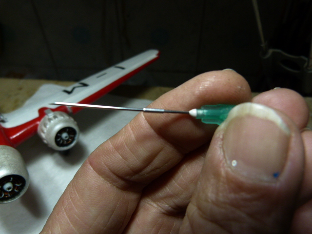

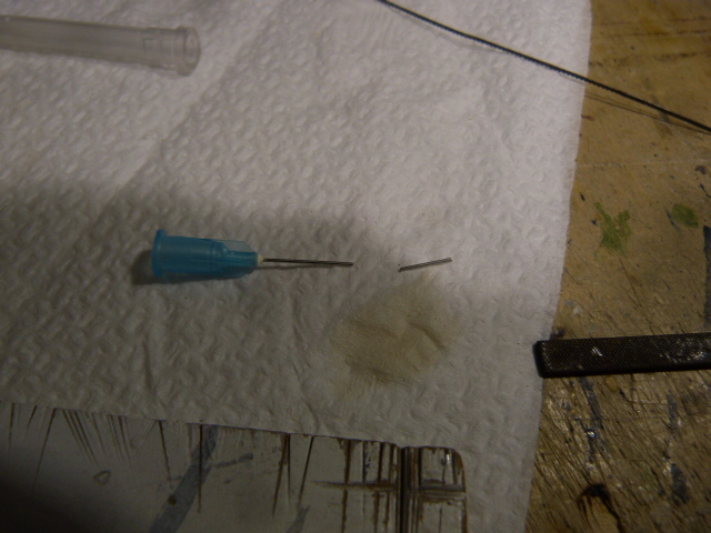

presa d aria Venturi sul lato destro della fusoliera;
tagliato un rettangolino di alluminio
P1260114.JPG [ 168 KiB | Osservato 8020 volte ]
arrotolato sull ago di una siringa per ottenere un tubicino
P1260115.JPG [ 176 KiB | Osservato 8020 volte ]
svasato un capo con la punta di uno stuzzicadenti
P1260116.JPG [ 176 KiB | Osservato 8020 volte ]
montato
P1260118.JPG [ 175 KiB | Osservato 8020 volte ]
P1260119.JPG [ 169.5 KiB | Osservato 8020 volte ]
pittate le eliche a pennello
P1260110.JPG [ 173.5 KiB | Osservato 8020 volte ]
dipinti gli stemmi delle eliche Savoia Marchetti
P1260111.JPG [ 180 KiB | Osservato 8020 volte ]

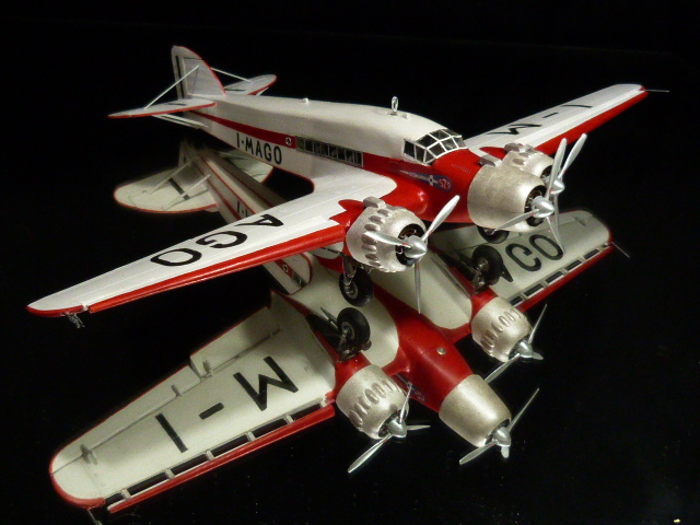

...bene c è tutto ,domani le foto dell aereo finito....
Ciao e Auguri!
Gianfranco :D
MessaggioInviato: sabato 25 dicembre 2021, 9:40
Messaggi: 1037

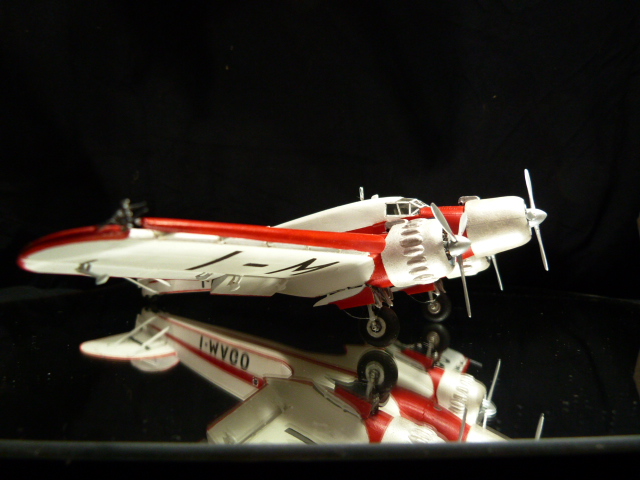

Buon Natale a tutti!

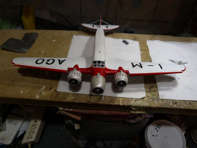

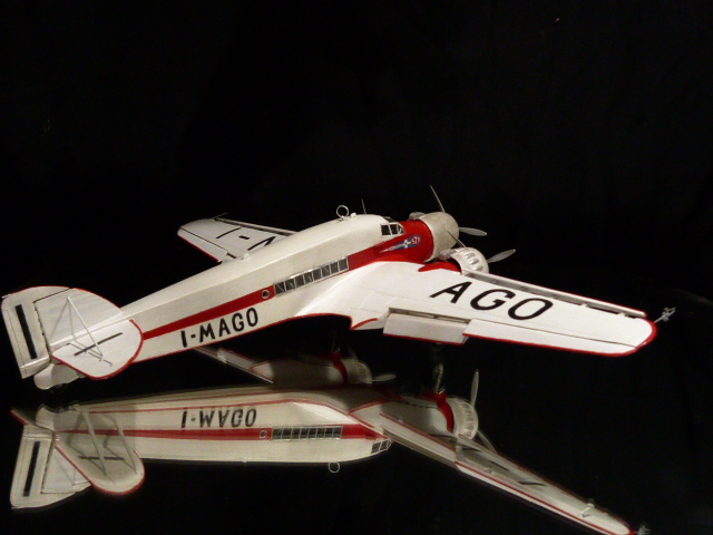

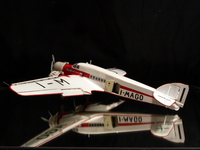

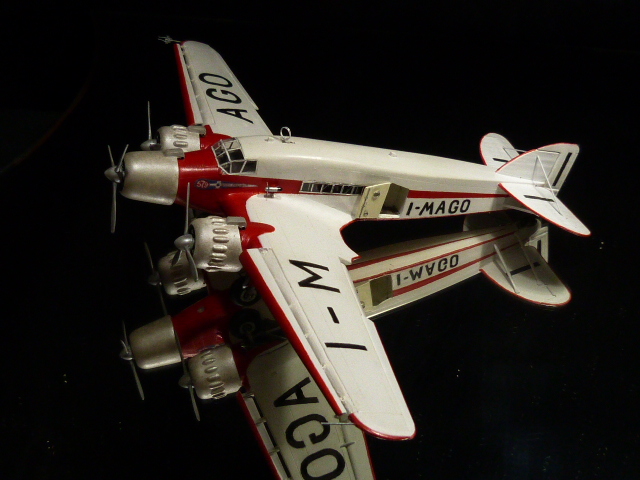

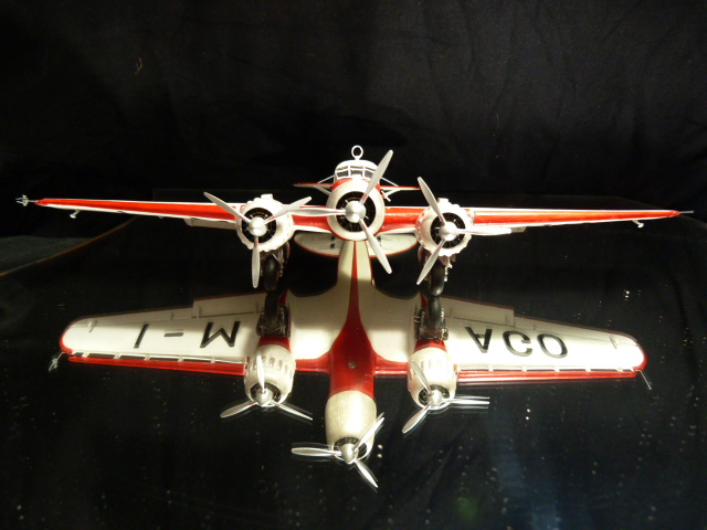

Allora , montati i pitot, le eliche gli equilibratori statici degli alettoni e fatte le luci di navigazione ed eccolo qua:
P1260135.JPG [ 171.5 KiB | Osservato 7991 volte ]
P1260136.JPG [ 176 KiB | Osservato 7991 volte ]
P1260138.JPG [ 165.5 KiB | Osservato 7991 volte ]
P1260139.JPG [ 164.5 KiB | Osservato 7991 volte ]
P1260146.JPG [ 162.5 KiB | Osservato 7991 volte ]
P1260148.JPG [ 158.5 KiB | Osservato 7991 volte ]
P1260151.JPG [ 164.5 KiB | Osservato 7991 volte ]
P1260152.JPG [ 177 KiB | Osservato 7991 volte ]
P1260154.JPG [ 161 KiB | Osservato 7991 volte ]
P1260156.JPG [ 178 KiB | Osservato 7991 volte ]
P1260157.JPG [ 179 KiB | Osservato 7991 volte ]
P1260158.JPG [ 150 KiB | Osservato 7991 volte ]
Gianfranco :D
