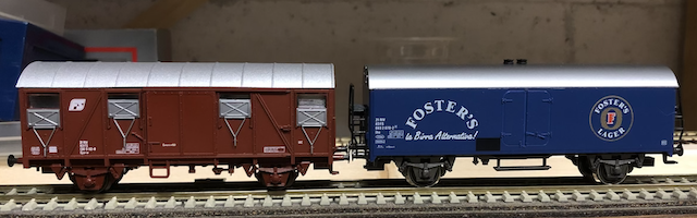

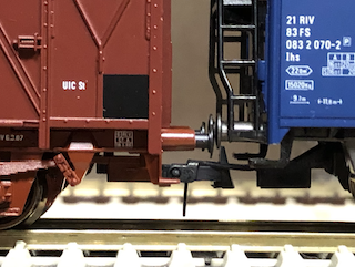

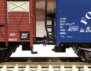

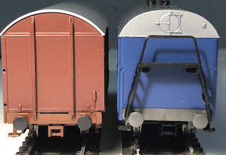

PS: posto qualche foto
Commento file: con assali originali
prima.png [ 153.23 KiB | Osservato 6093 volte ]
Commento file: altezze diverse
conf lat.png [ 226.47 KiB | Osservato 6093 volte ]
Commento file: con assali sostituiti (11 mm)
dopo.png [ 157.62 KiB | Osservato 6093 volte ]
conf frontale.png [ 124.56 KiB | Osservato 6093 volte ]

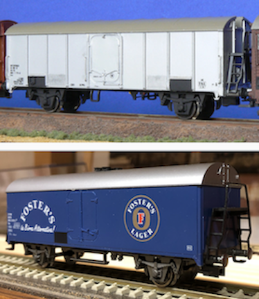

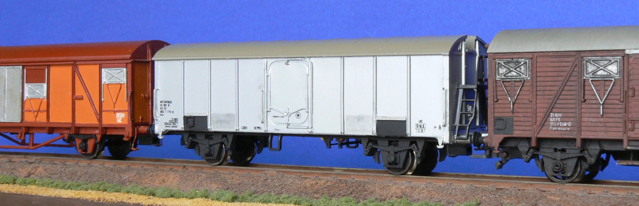

Se l'Ihs è come l'Ibes in foto sotto è in scala 1:87. Anche qui con ruote da 11 mm. A quanto ho capito l'Ibes era in scala esatta perché era un ex Pocher riadattato con ruote grandi RR da 12.5 mm.
P1040225.JPG [ 148.72 KiB | Osservato 5822 volte ]

In effetti il telaio mi sembra lo stesso. In ogni modo io sto procedendo a modificare i ceppi dei freni, perché così non mi piacciono. Anche nel tuo Ibes si vede che c'è troppa distanza tra i freni ed il cerchio, ma è questione di gusti e di pignoleria. A me interessa che il carro sia in 1:87.
Schermata 2022-01-29 alle 10.57.02.png [ 291.38 KiB | Osservato 5810 volte ]
